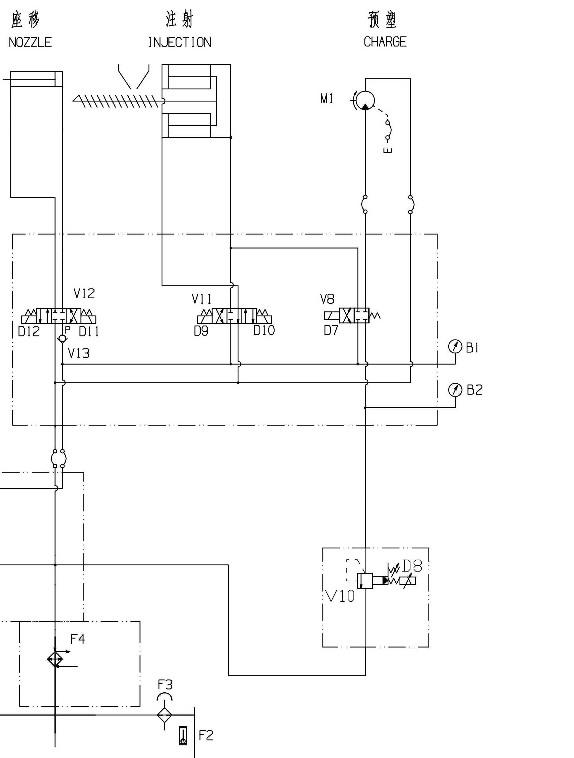

Re: Tederik TRX 140 (насколько мне кажется) помогите с восстановлением
За впрыск должен отвечать двойной, он больше по размеру.ЗЮМ писал(а): 25 ноя 2019, 21:22 По поводу комплектации да. О прапорциональнике: Второй за загрузку говоришь отвечает. Но он простой не пропорциональный они внешне отличаются. Я говорю о том если второго такого нет как на фото. То этот впрыск-давление.
Двойной : впрыск-декомпрессия.

Вы разницу между пропорциональной катушкой и простой ПОНИМАЕТЕ? общим понятно На фото прапорциональник подпора. А скорость и давление впрыска работает от Основных прапорциональников расположенных на блоке нагрузки. То что ты стрелками показал ЭТО РАСПРЕДЕЛИТЕЛЬ гидравлический. Не ищи второго такого там нет. Короче так можно гадать до скончания века. Документацию ищите, покупайте, летите в Китай, в представительство, в Стерлиткомак к Сергею.

Получается, что нетЗЮМ писал(а): 25 ноя 2019, 21:41 Вы разницу между пропорциональной катушкой и простой ПОНИМАЕТЕ? общим понятно На фото прапорциональник подпора. А скорость и давление впрыска работает от Основных прапорциональников расположенных на блоке нагрузки. Не ищи второго такого там нет.

Давление впрыска - 160 бар., даже 165 мм.
Высота П/Ф 180-460 мм.
Максимальное открытие формы - 425 мм
Диаметр шнека - 40 мм.
Расстояние между колон - 450 х 450 по моему.
Это все, что могу сказать, завтра еще просмотрю.
Эти параметры подходят к Тедерик 150..... Частично.

Надо сравнить по наличию аппаратуры . Может они с твоим невидимкой похожи? Спасибо, время скоротал отлично. И стал немного умнее или дурнее. Пока не разобрался. Как то повода не было про хитрую загрузку узнать. В моей практике такого не встречалось. Всегда обычная загрузка в одну дуду. Спасибо за тему.

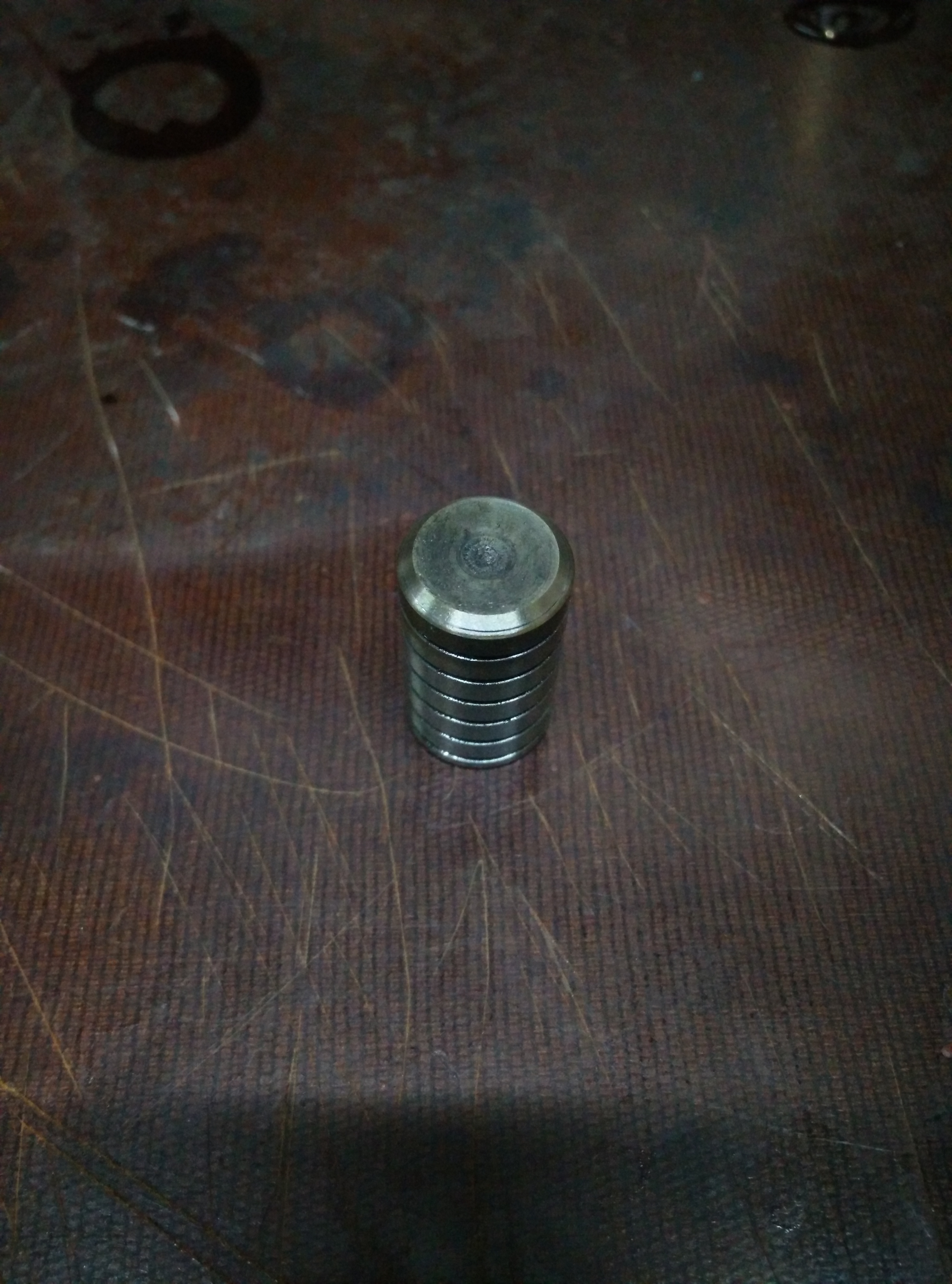

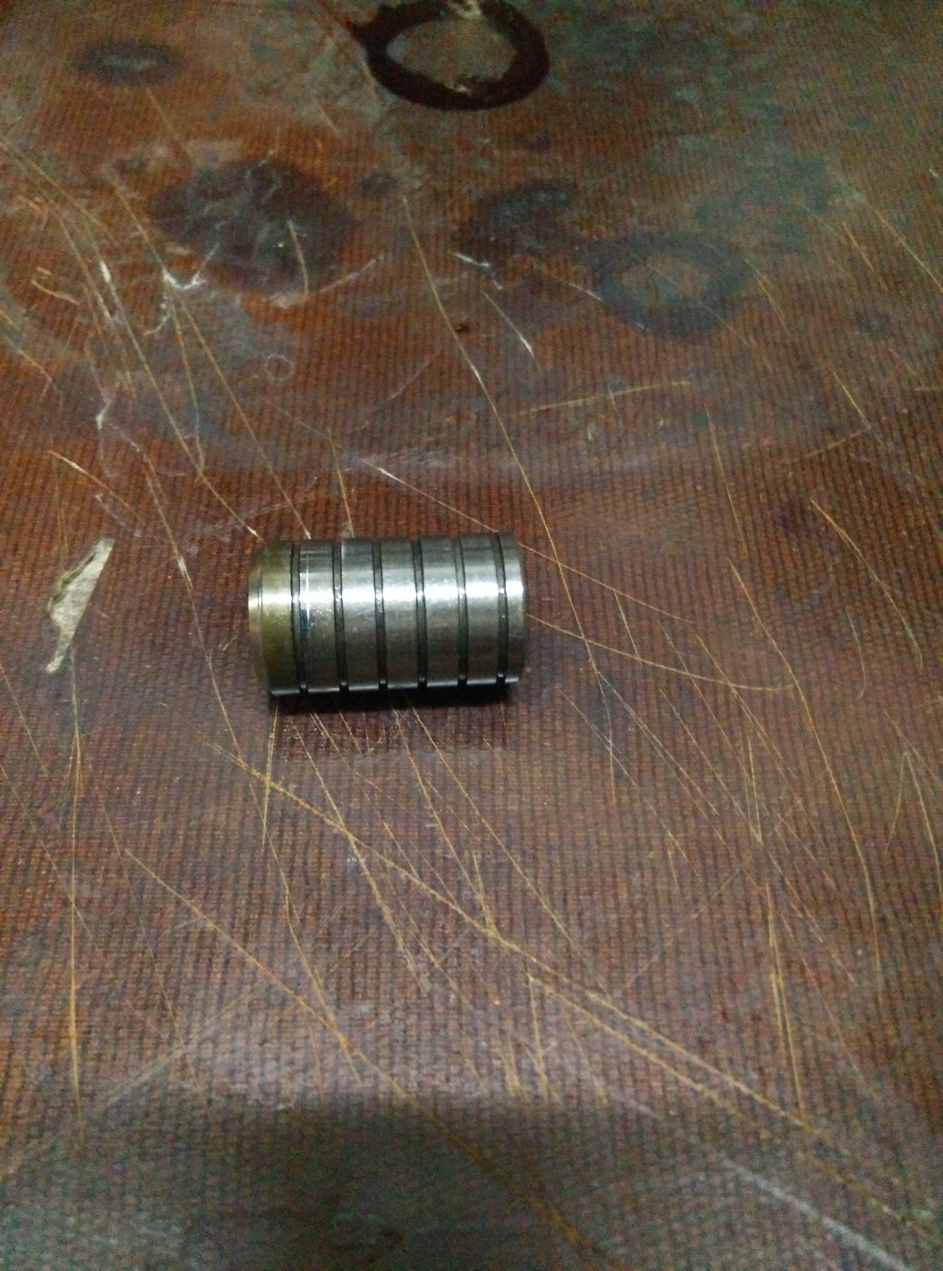

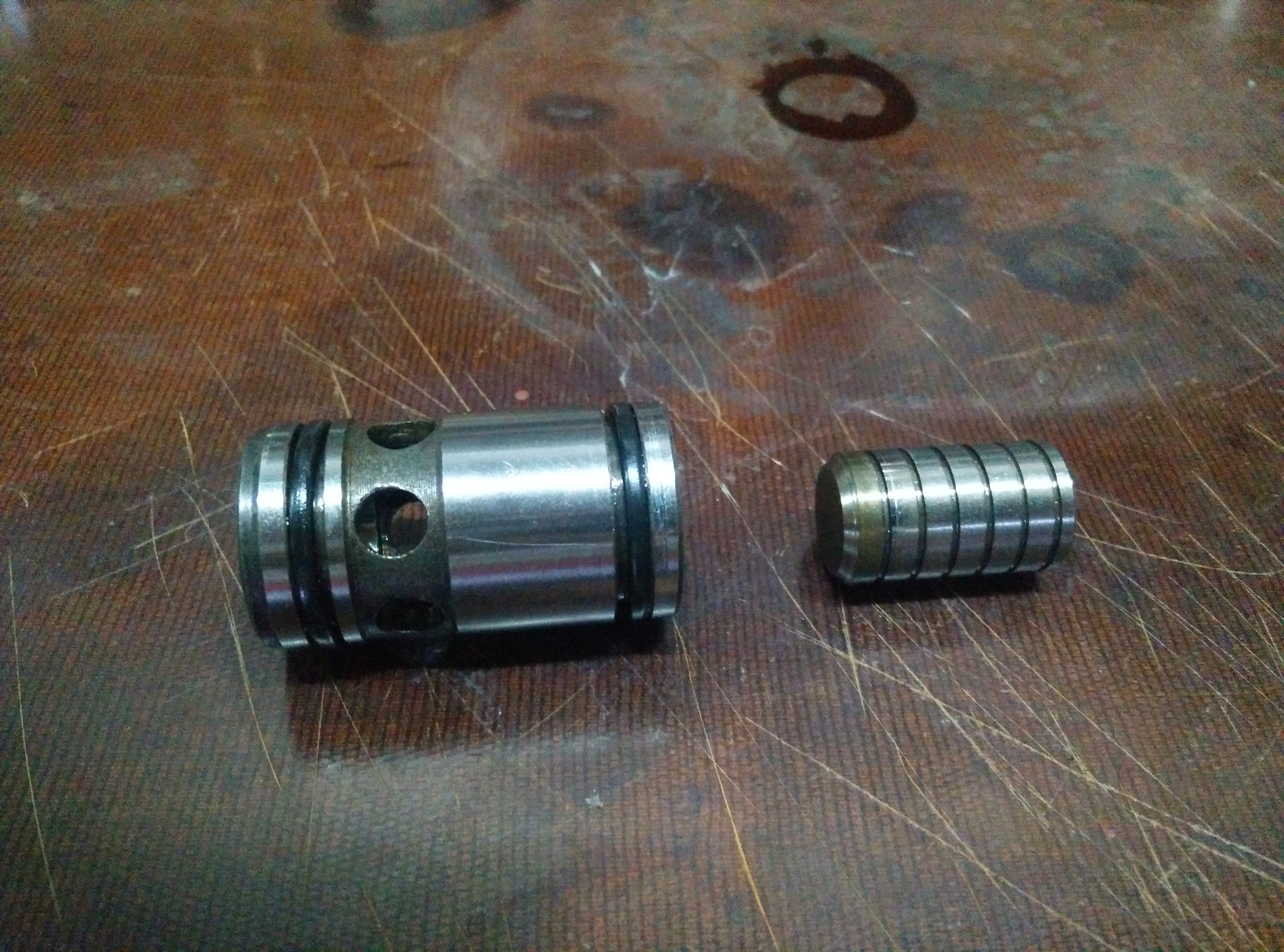

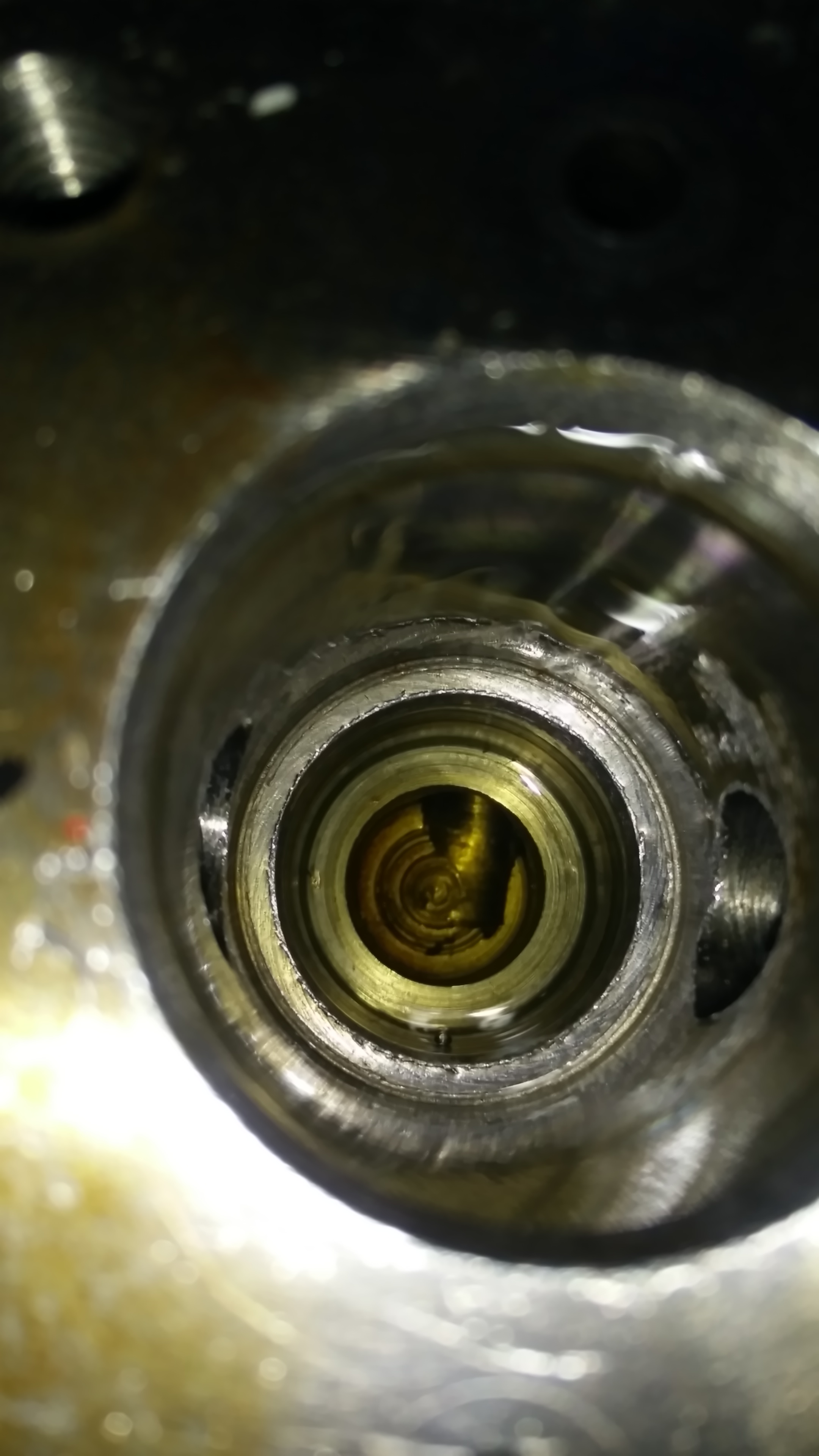

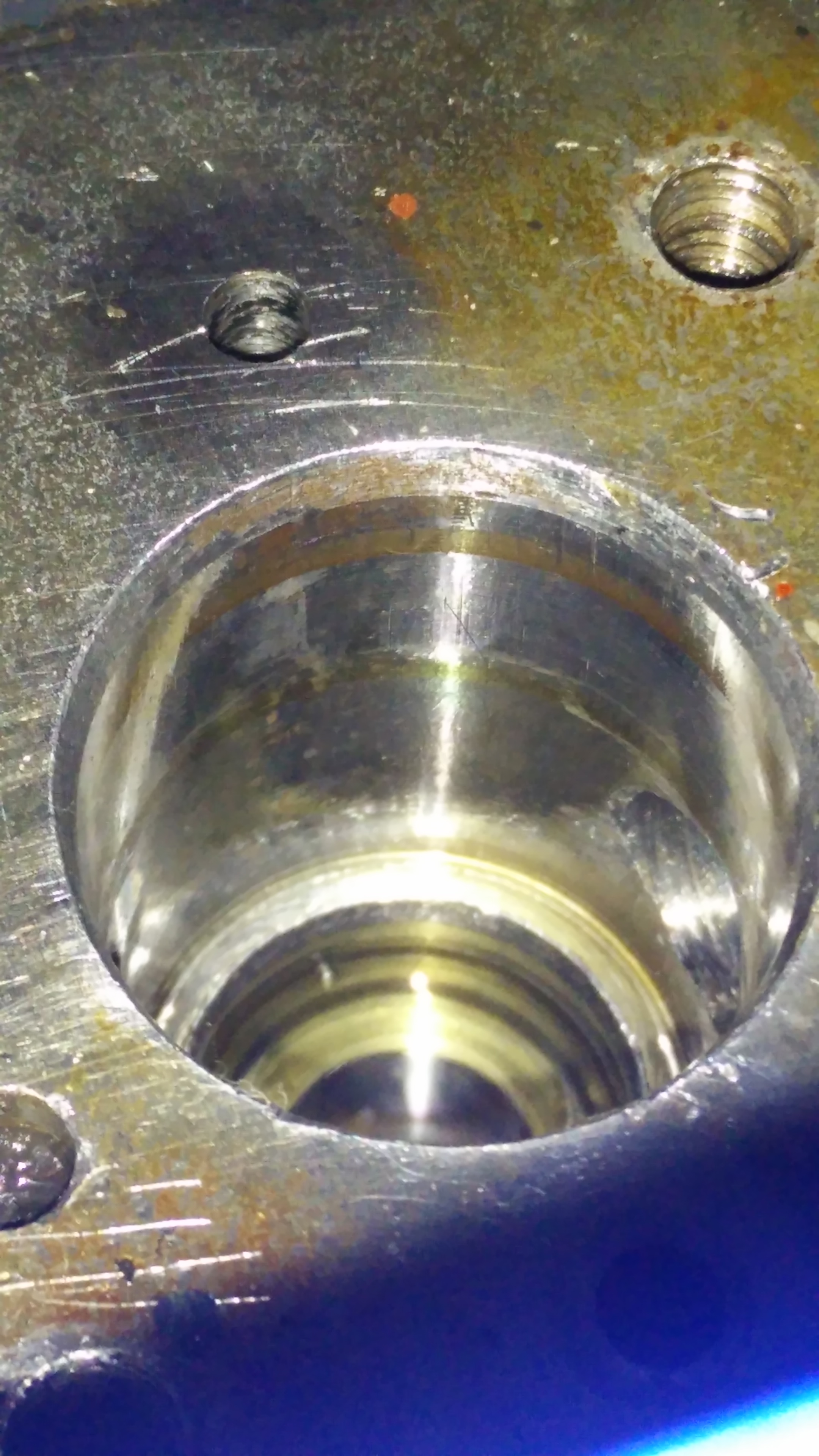

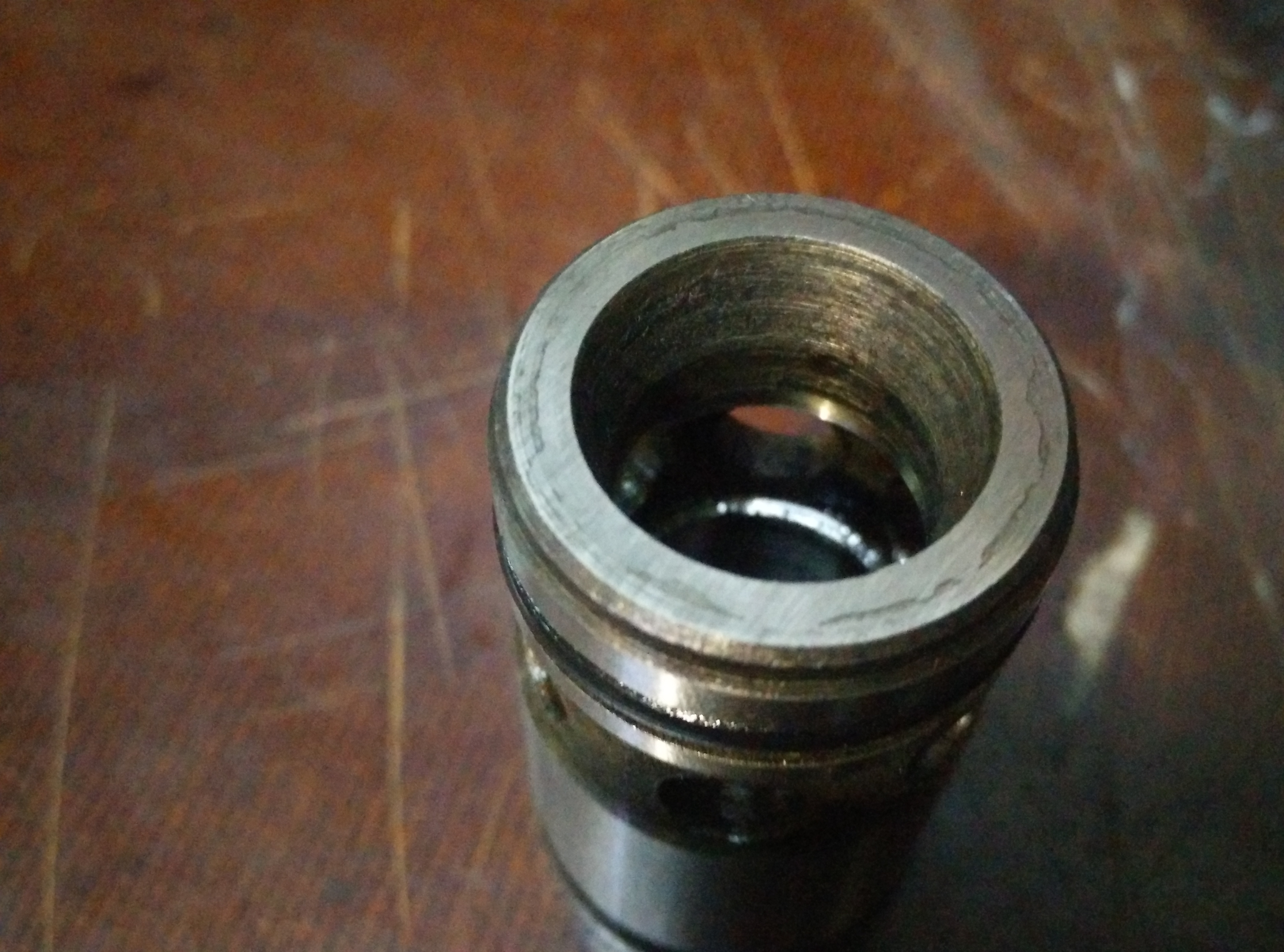

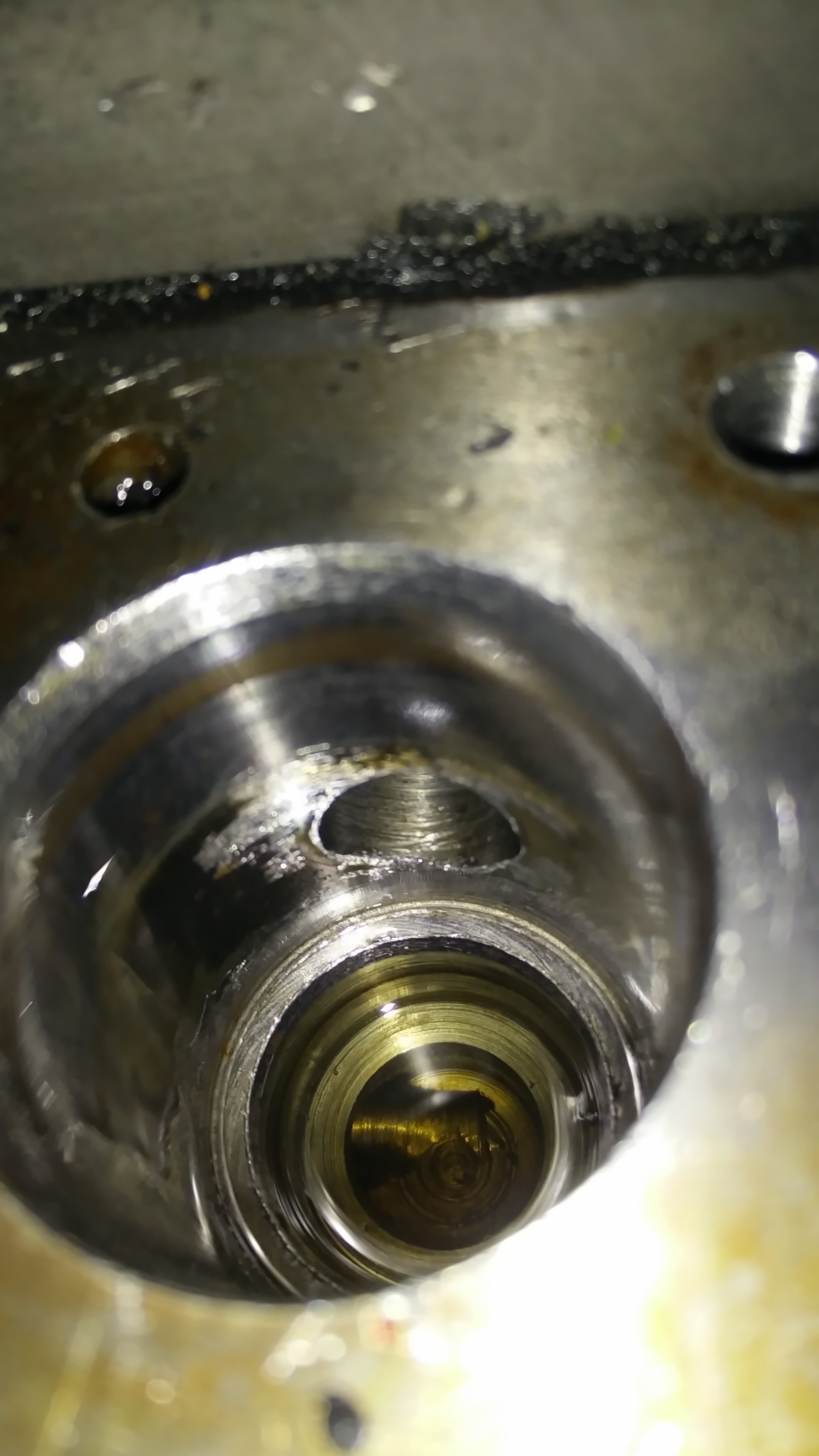

Приветствую всех не равнодушных
Сегодня полез глубже (блок клапанов), и увидел следующее...
Исходя из ранее полученной информации - на результат может влиять даже небольшие вмятинки.....
Есть следы выработки,потёртости, кольцо по замену.

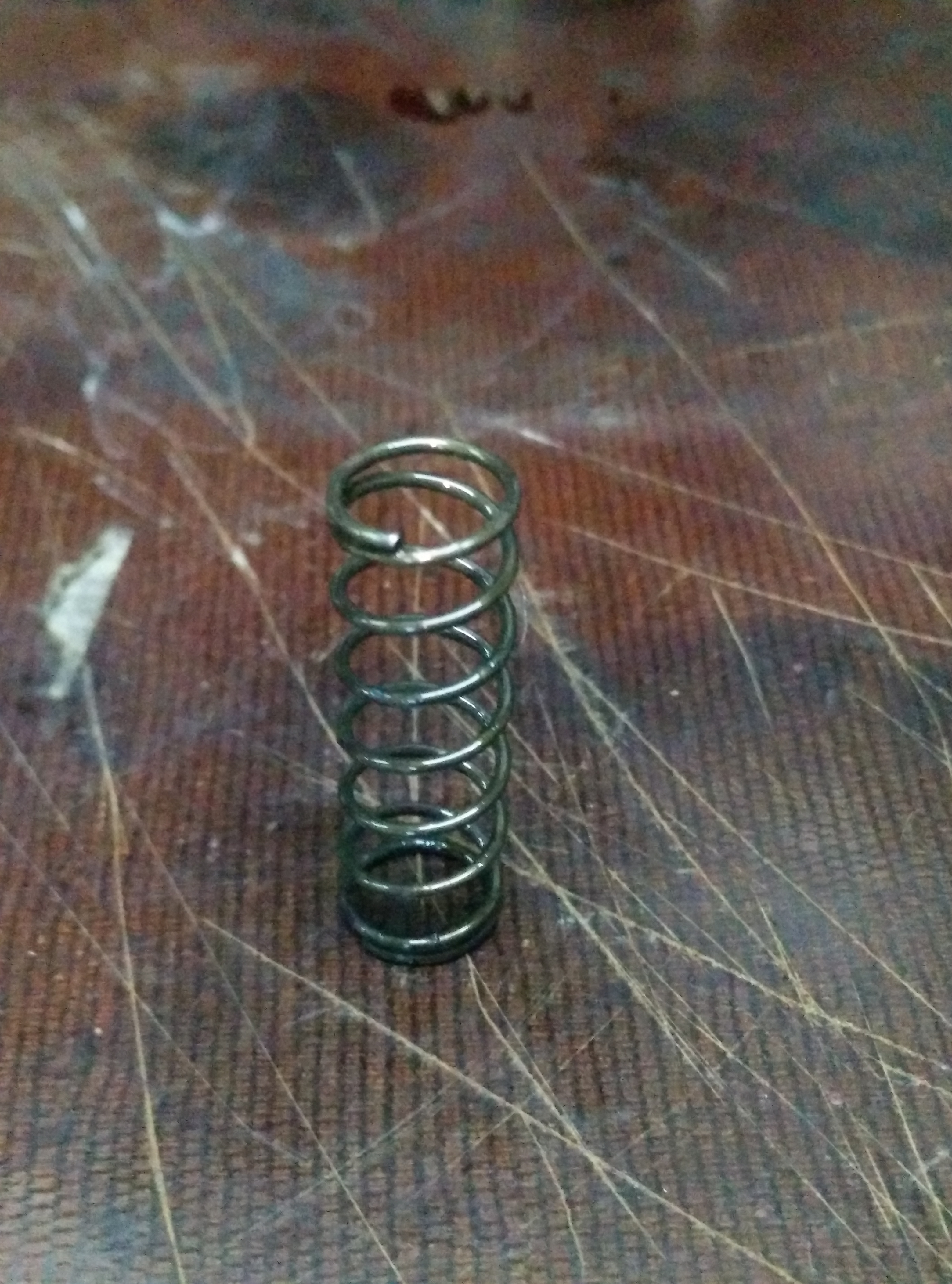

Вопрос - пружина родная стоит? Как по мне слабоватая (хоть я в это и не разбераюсь).
Если пружина не родная - прошу подсказать какую установить.

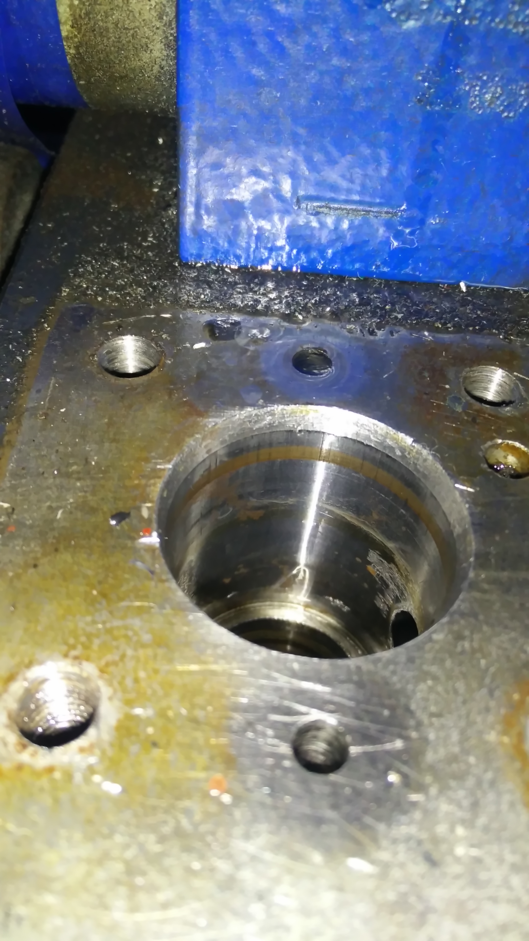

Еще фото.

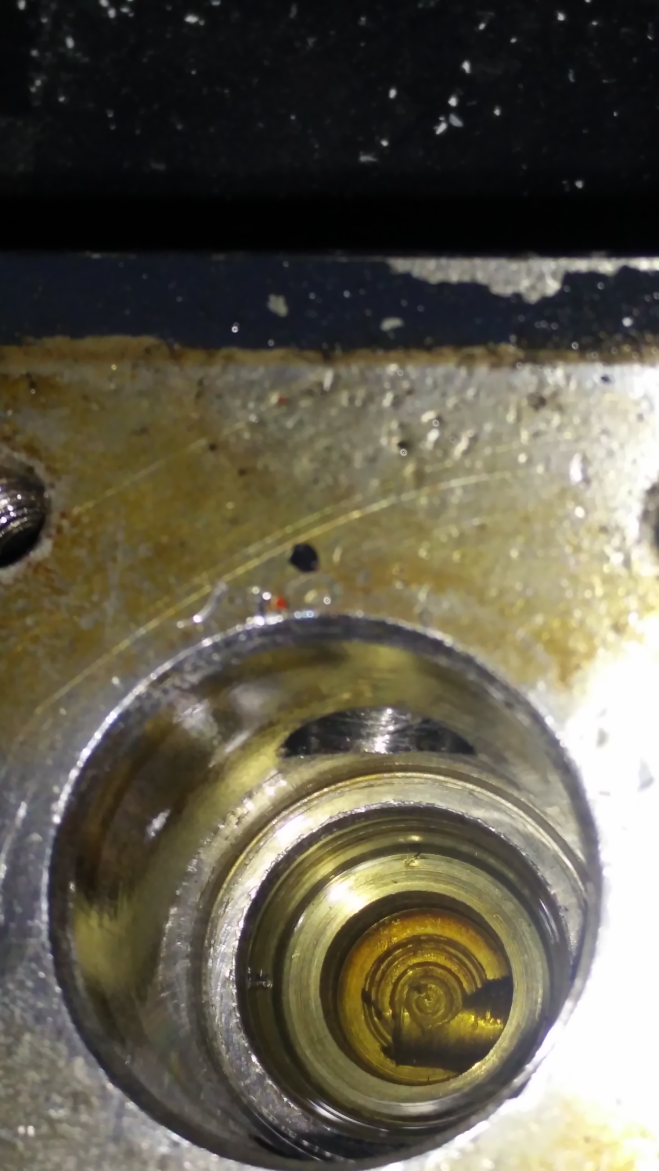

И еще.

- Эксперт Гидравлик
- Сообщения: 5753
- Благодарил (а): 620 раз
- Поблагодарили: 842 раза
Пружина родная. Все на месте.

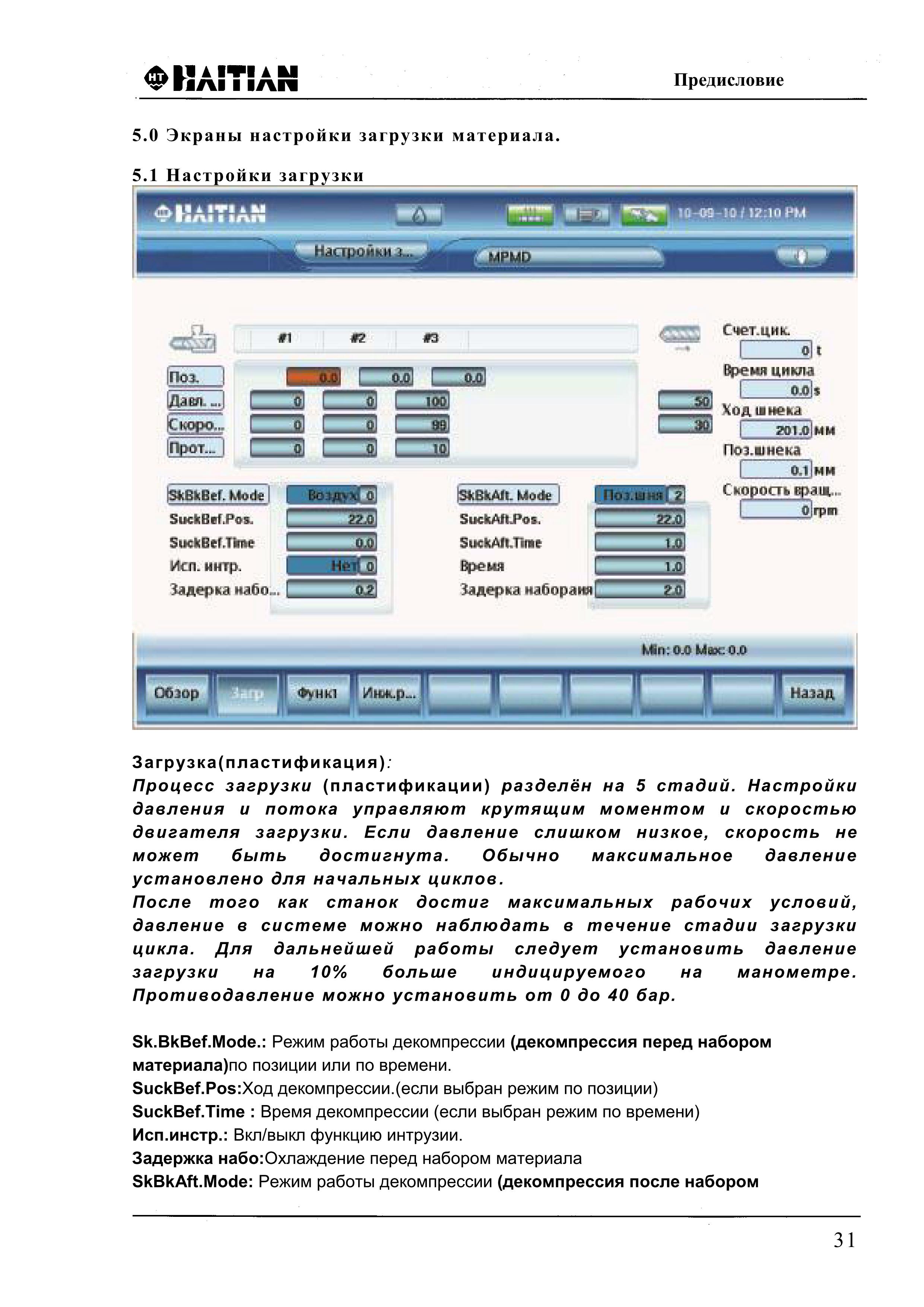

Тогда ищите прототип с таким контроллером, имеющим пропорциональник и смотрите как там устроено. У меня нет ни одного ТПА с А80, а на А62, 63 не встречал. Везде крутилки.Дмитрий Андреев писал(а): 26 ноя 2019, 19:33Можно поставить и такой кран, как времянка, но идею с электронным управлением буду воплощать в реальность.![]()

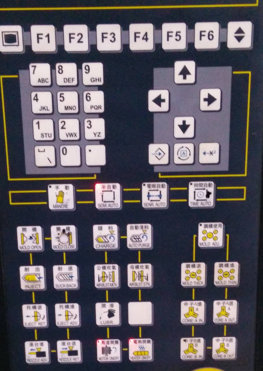

В ходе эксплуатации стали плохо реагировать кнопки (впрыск, смыкание, розкрытие формы, загрузка, подвод, отвод телеги... в общем самые часто нажимаемые).
Можно что то придумать? Или отдельно клавиатуру заказывать?
Может у кого то опыт был?
Поделитесь.

Это больше по электрике....
Поделитесь.

Монитор у нас тоже уже уставший - бледный. Одно яркость добавляем. Может есть смысл купить полностью панель?
Или это геморрой?
