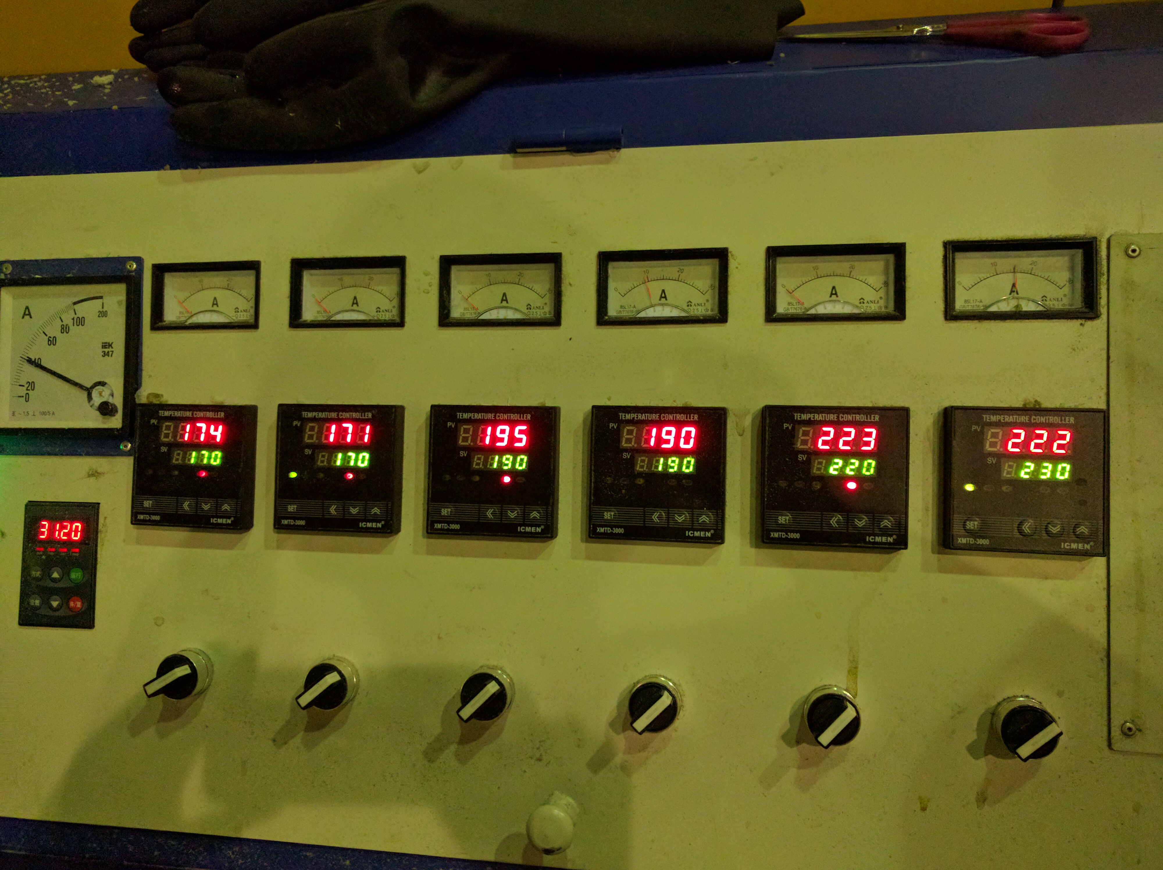

леха писал(а):почему на фото 1;3 и 4 зоны ток на амперметре говорит о включеном тэне ,а на контролере нет сигнала о включении зоны ?
А кто его знает уже?

охлаждение зон есть ?

Вернее -нет загорания лампочки красного цвета о отключении нагрева зоны.

Скорее всего желтая лампа говорит о включении - отключение тэна ,а красная Al1 сигнализация перегрева при которой включается вентилятор охлаждения ,но кажется что значение Al1 установленны разные и завышены ( но это важно если вентиляторы есть) .

МарияК, где ваш старый гранулятор???? прогоните на нем, и если проблема останется значит все дело в самом сырье..... а если все будет по другому тогда и лезьте в дебри. Извините конечно меня друзья мои, вы конечно же искренне желаете помочь Марии... но как то сразу глубоко на мой взгляд зарылись. У меня на практике была подобная проблема, но причина оказалась в самом материале.

леха писал(а):Скорее всего желтая лампа говорит о включении - отключение тэна ,а красная Al1 сигнализация перегрева при которой включается вентилятор охлаждения ,но кажется что значение Al1 установленны разные и завышены ( но это важно если вентиляторы есть) .
Когда загорается красная лампочка включаются вентиляторы, а когда греются тэны- не смотрели. На грануляторе 3 вентилятора.

Похоже,что нагрев на трех зонах не отключается при превышении заданной температуры? По крайней мере так видно.
Re: Не могу добиться чистоты гранулы. Помогите!
#69 Сообщение Maks42 » 13 ноя 2016, 21:39
Если 5 зон нагрева на экструдере и 1 зона нагрева на головке, то перегрев на 2 зоне экструдера свидетельствует о проблемах со шнеком, а перегрев на 5 зоне экструдера свидетельствует о забитой сетке или высоком сопротивлении головки.

AL1 если управляет вентилятором то установите это значение в при градуса например .Но если контролер не дает сигнал на включение пускателя( не горит желтая лампа on ) ,а амперметр показывает ток то это или заклинил пускатель, залипли контакты реле контролера,которая управляет катушкой пускателя - тоесть тэн работает постоянно = перегрев= гель .ну или просто амперметр неисправен . Электрику проверьте первым делом .

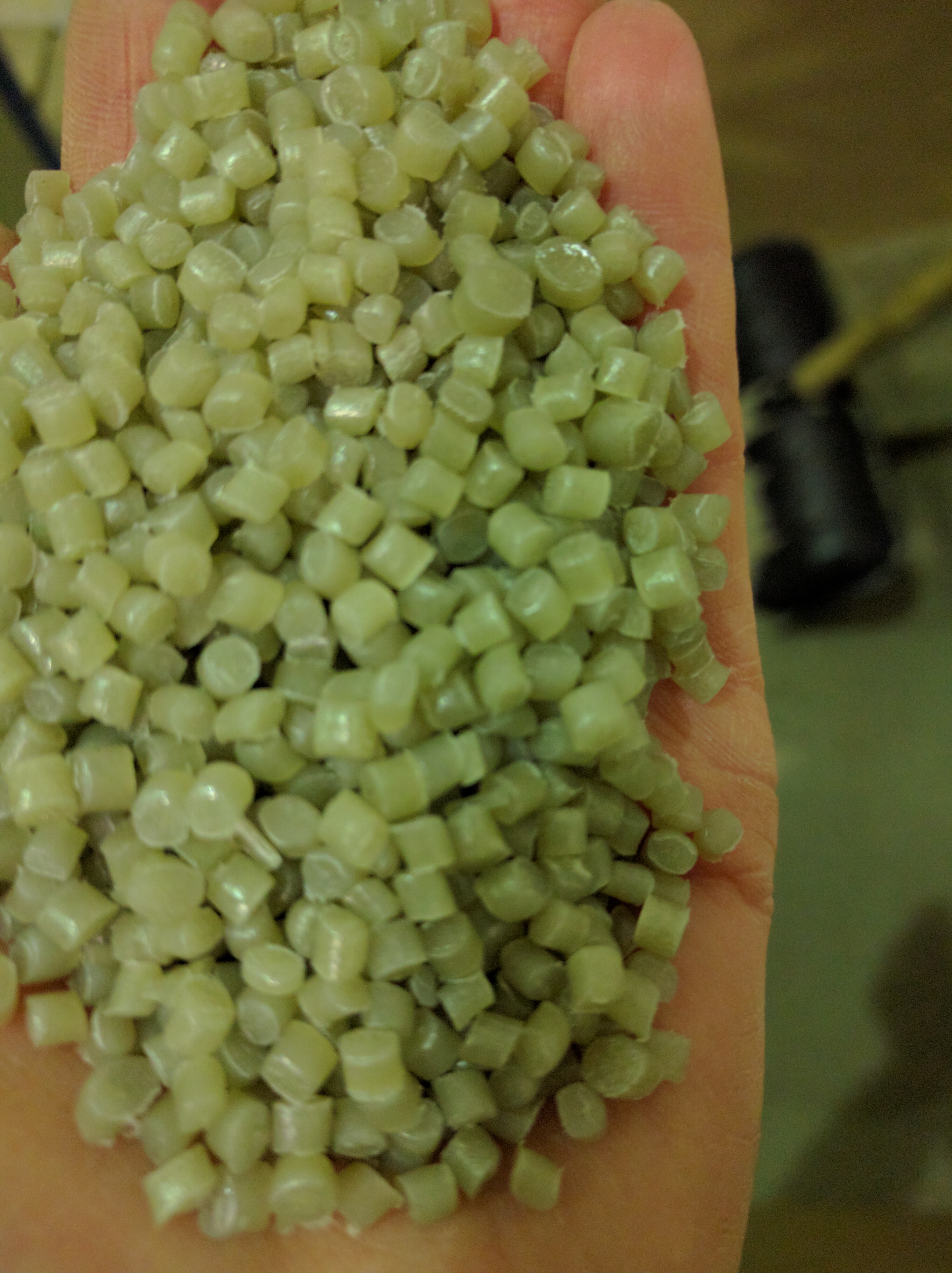

Уважаемые форумчане, всем спасибо за помощь.
Что мы сегодня поняли
1. Скорее всего это не грязь, а гелики (проверим завтра, перегнав чистые гранулы)
2. Зона дегазации расположена неверно или проблема в шнеке (электрику проверяли, приезжал их специалист - сказал все ок).
3. Если п.1 подтвердит, что это не грязь, запросим у продавца пуско-наладку, и если они не смогут устранить проблему гранул и вытекание из зоны дегазации - передадим все дела нашему юристу.

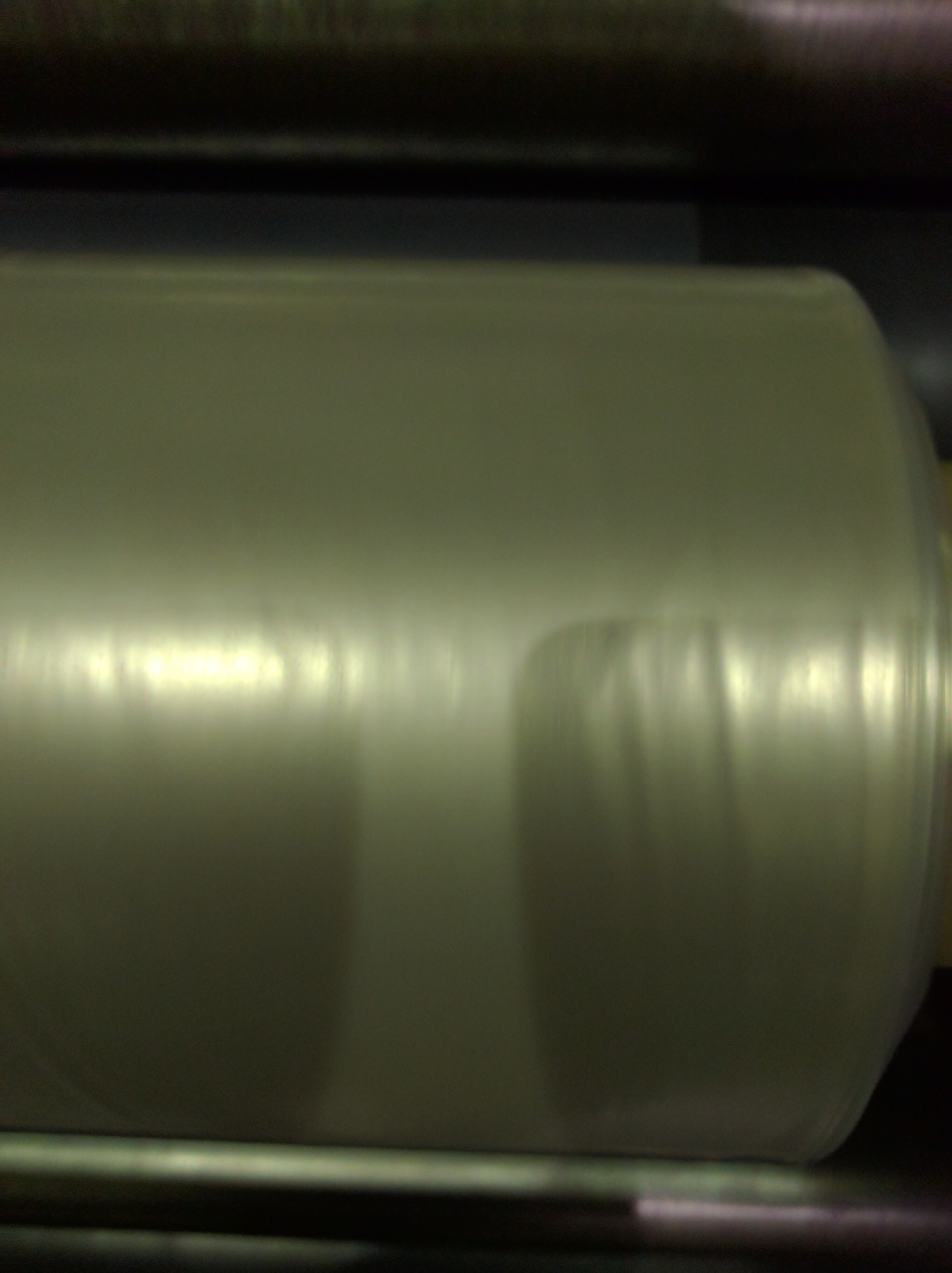

Гелик - это результат сшивки, сшивка возникает при перегреве расплава выше 230 С (саморазогрев за счет трения в шнеке или головке, неправильная работа системы нагрева/охлаждения...) или при долгом времени пребывания (обратный ток в шнеке, застойные зоны в головке...).

Гелик действительно убирается растягиванием. Сегодня с утра все -таки решили чисто на ПВД. Из зоны дегазации ничего не лезет, пока сетка не забивается. Гранула не очень нравится, сейчас прогоним на экструдере, посмотреть, что за зверь. Температура на фото, если ставить меньше, после замены сетки идут стренги-змеи, которые не засунешь в стренгорезку. Сетку меняем через 10, макс 15 минут. Иначе-липун в дегазации. Но агломерат грязный, с бумагой и даже со скотчем немного, делали давно, когда учились. Вот еще что подумалось. Упаковский станок очень привередлив в сырье. Он просто живет своей жизнью. Если, например, в стретч попал кусок пвд, или не дай бог пп, он сразу плюется, приходится останавливаться, повышать тем-ру или выгонять обратным ходом. Стренговый кушает хорошо и все подряд. Может гелики это результат попадания разнородной пленки?

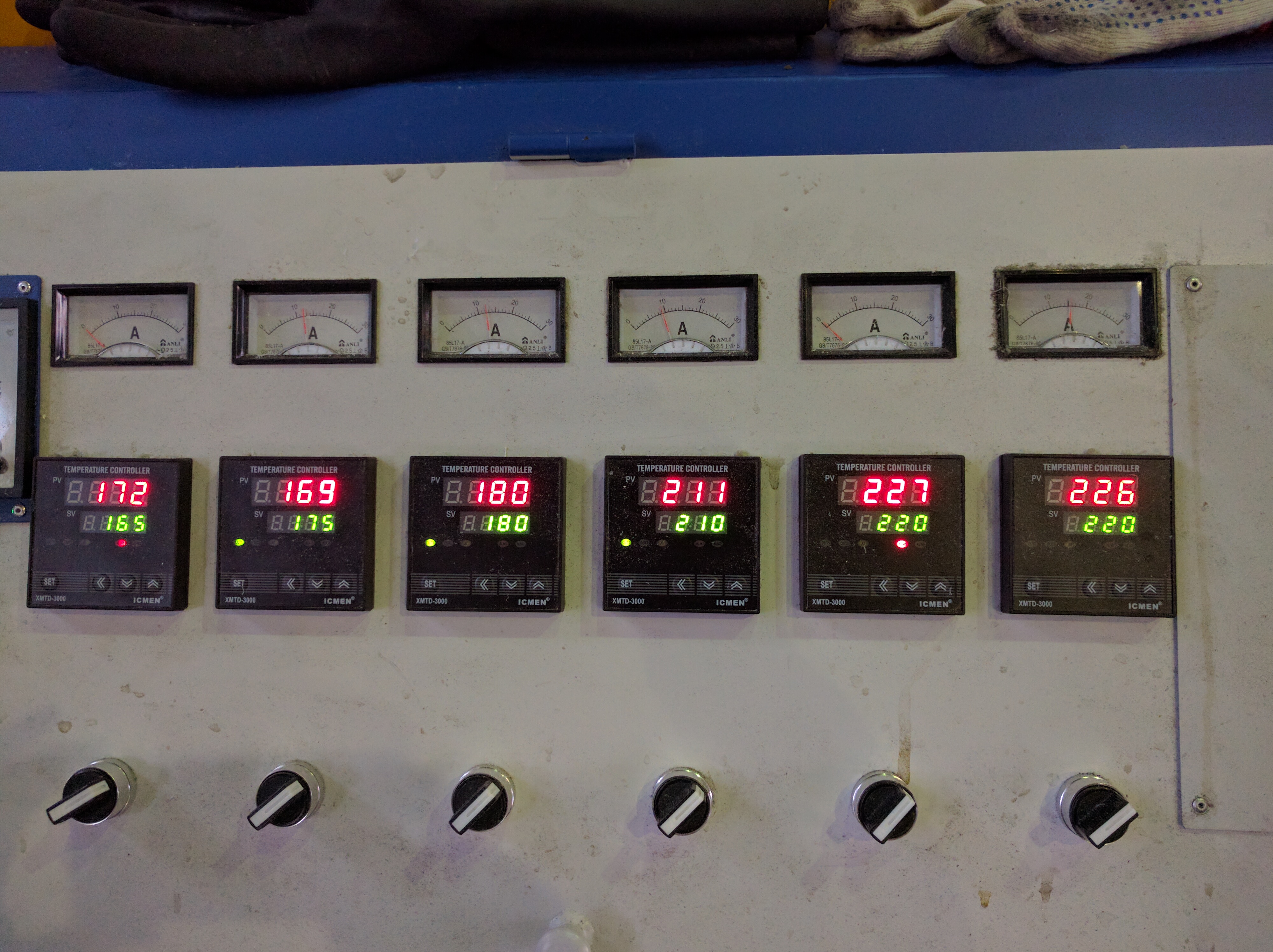

Теперь у меня вопрос к нагреву головки тот же самый : почему ток на амперметре если контролер не дает команду на включение нагрева ?
Установки алорама выставили ? Попробуйте установить автонастройку .(At) если не на всех ,то хотябы на второй зоне .

МарияК писал(а):Может гелики это результат попадания разнородной пленки?
Теоретически может быть, особенно, если пленка из разнородных полимеров.
Попробуйте более плавное повышение температур по зонам: 170-180-190-200-210-220 С.

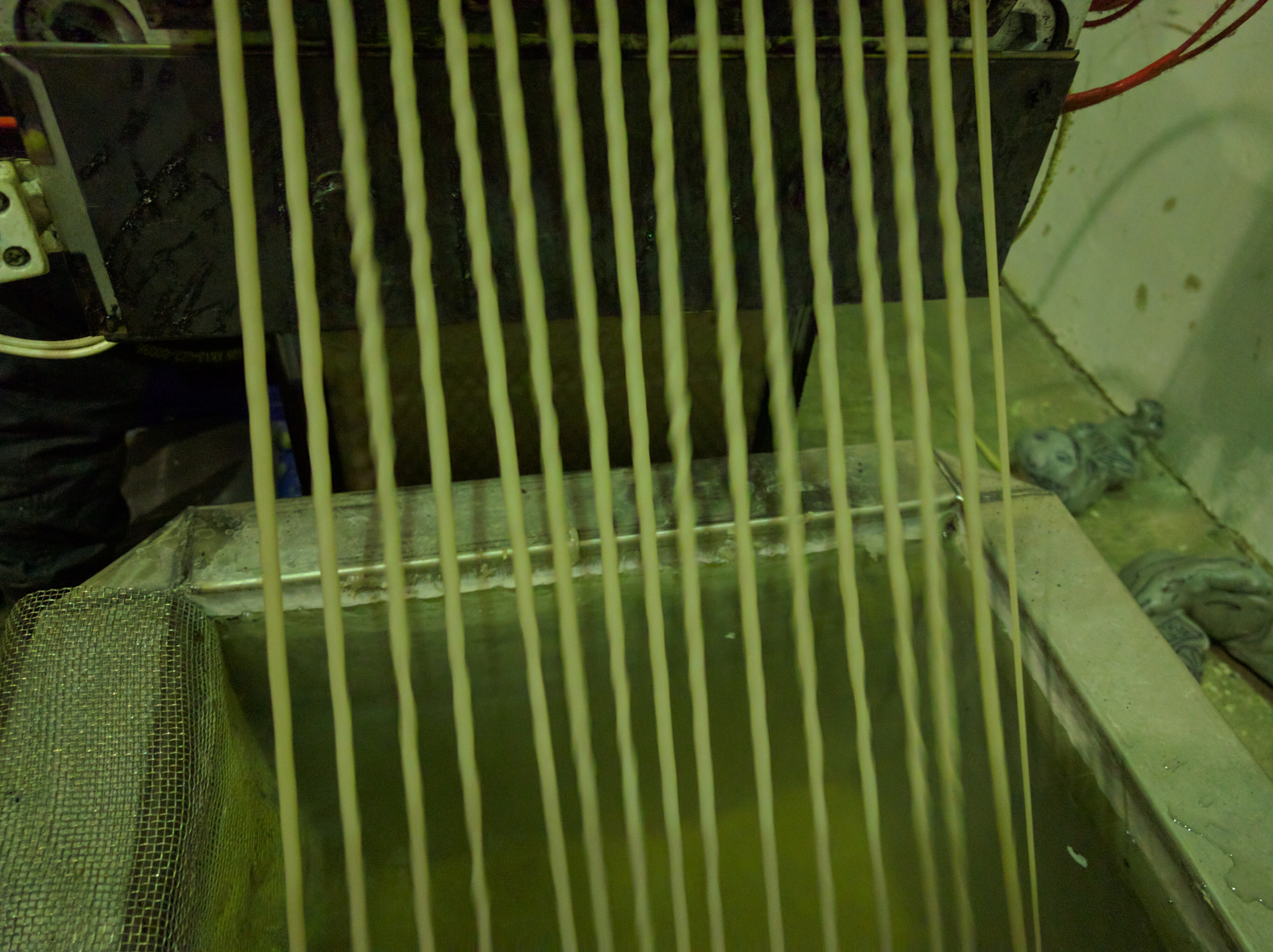

Зона дегазации больше похожа на зону загрузки. В ней точно помещается один полный виток шнека, так вроде не должно быть.
Зазоры обязательно промерить и запросить у поставщика норму, потом будет аргумент.
Давление на ПЭ должно быть в диапазоне 120-150 бар. Там птр максимум 2ка, поэтому можно спокойно работать до 150. Если расплав начинает лезть через зону дегазации - это противоток. Запустите линию и запишите показатели нагрузки на ГД и давления в ваших у.е., потом тоже самое когда расплав полезет - у вас будет диапазон работы вашего оборудования. потом нужен анализ - либо оборудование не тянет, либо сырье не то.
на первом фото у вас явные перегревы в зоне пластикации. вам нужно сделать голодное питание или ограничте зону загрузки и повысить обороты. Если у вас в куске металла температура завышена, то в ядре полимера и подавно, материал тупо перегорает - для пэ свыше 250 С начинается сшивка, как вариант стабов добавить, но СС подрастет.

Хочу написать отчет за вчера. Может, кому будет интересно. С утра прогнали остатки стрейча и стали работать на ужасном агломерате, в котором было бог знает чего намешано-разные пвд, пнд, бумага, скотч, разве что без мышей. На производстве стоял ужасный смог-станок дымился как паровоз в районе головы. Сетка забивалась через 10 минут. Стренги после замены еле выходили, скрученные и твердые как жвачка на холоде, хотя на голове было 220. Повысили до 230- стало ничего, но больше поднимать не стали. Стал неплохо работать на 170-170-190-190-220-230, хотя пробовали по разному. В зоне дегазации чисто, если даже чуть вылезало при забитой сетке, потом, после замены, засасывало обратно. Да, сетку поставили 0,25, не до экспериментов было. Потом погнали на экструдере и были удивлены- не ожидали даже половины такого качества.

Да, моменты со вчера.
2 зона падала сама- до 160, хотя стояло 170.
Голову оч трудно нагреть. Только нагрев 5 зону, можно чуть поднять голову. Но потом, даже если стояло пятая 220, голова 230, обе показывали 223, голова иногда чуть меньше.

леха писал(а):Волшебство ( и в дегазаторе и с геликами)из за 20% нд ( наверное) .А по термоконтролеррам Вы не ответили ....температура это очень важно ...очень.
Сег еще посмотрим, но мне кажется, былы заняты секунды в момент переключения.
Проблема в том, что расплав из зд начинает лезть еще не доходя до головы. Начали работать- давл.7-7,5-8, двиг 40 А, начинает выходить расплав из зоны-причем вспененный , пока не заткнет зону. Потом уже работаем, с заткнутой зд. Температуры на первых 2 зонах скинуть до заданных не получается. Возможно, для работы на стрейче нужны доделки- переделки( напр, доп охлаждение 1 зоны). Но дело в том, что поставщик знал, что машина покупается в основном для стрейча. Да и мы не планировали разбираться в таких делах-хотя лишние знания никогда не мешают.

Вот фото пленки из стрейч гранул, гелики же?? Н
