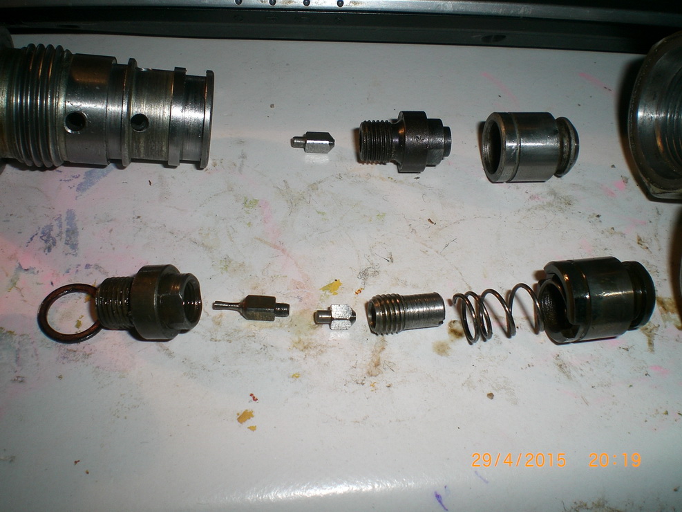

Господа МЕНДЕЛЕЕВЫ, я открою вам страшную тайну. С одной резинкой собирается комбинация с ЭЛЕКТРОМАГНИТНЫМ ПРИВОДОМ. ФОТКИ через сорок минут начну грузить. В БАРНАУЛЕ уже луна наверное в зените.

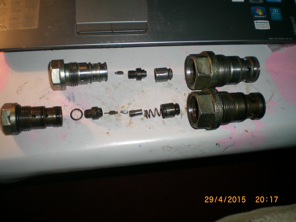

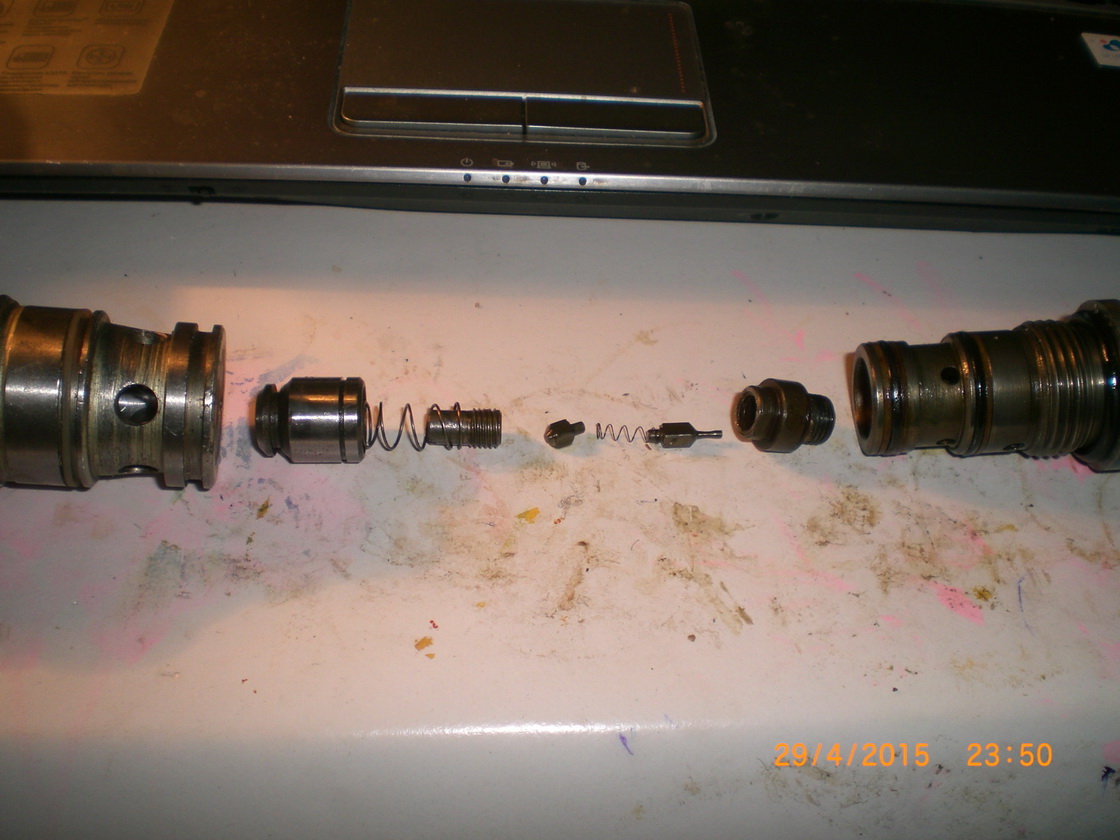

Шпульки , глянем качество и продолжим. Веселей поехало. В верху шпулька ВР20 - Внизу ПЕЧЬКА. Кстати дырочки во всех основных поршнях присутствуют.

ЗЮМ писал(а):Шпульки , глянем качество и продолжим. Веселей поехало. В верху шпулька ВР20 - Внизу ПЕЧЬКА.
шпульки как мы и решили,пружина не родная в клапан тоже лазили))

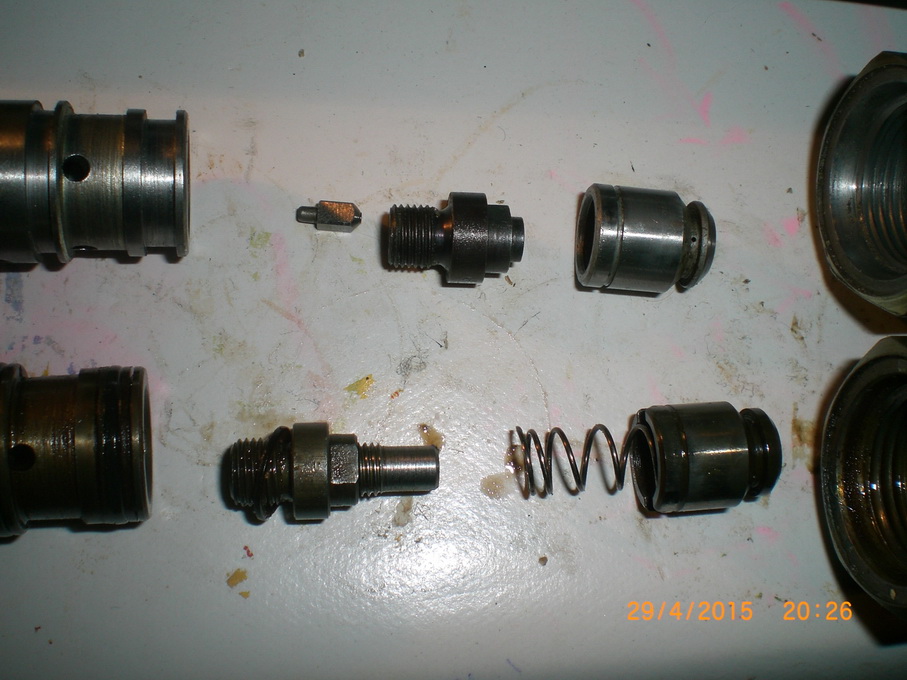

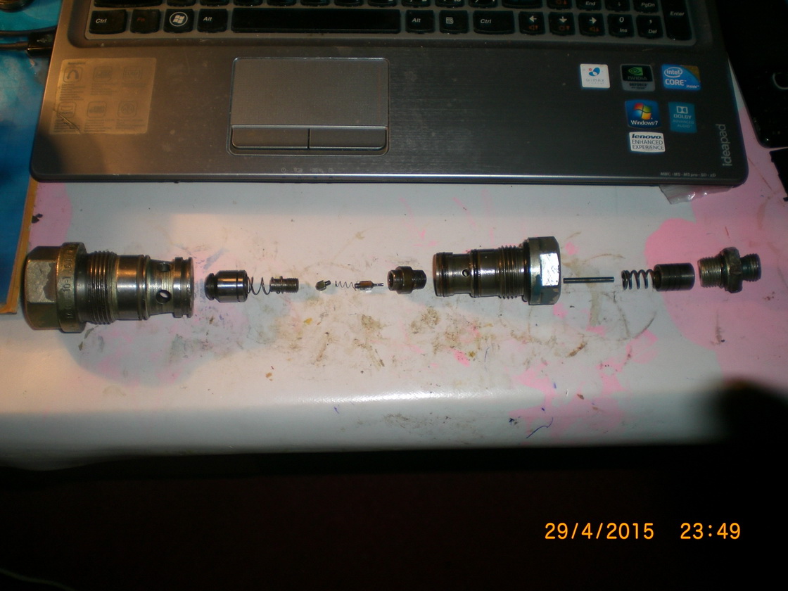

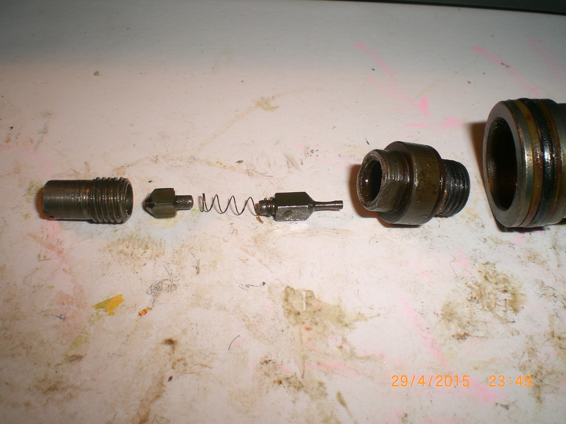

Мой любимый полуночник появился Figaro. Теперь я спокоен. Верхний ряд это впрысковой- подпор, раздетый. Нижний ряд ПЕЧЬКА :hi_hi_hi: На нижнем нет толкателя управляющего поршня, мелкой пружинки и пружинки возврата упр. поршня. Но стоят рядом еще два на очереди разборки. Надеюсь там все на месте. Ну и осталось полную комплектацию: Сфотографировать, разобрать сначала, и я тут уберу свой чемоданчик :al_kana_ft: Я тут еще разберу пару от прижима механизма впрыска , сфотографирую для порядка,отредактирую и опубликую. В принципе вопрос исчерпан я считаю. Толкатели должны быть одинаковые по логике. Если что не сходится можно подогнать. В Барнауле можно под одеяло, Екатеринбургу то же. А у нас еще время детское. С Христос воскресе и прочими прелестями :-):

Будут. Еще два замка на сопло посмотрю сейчас в полной комплектации надеюсь. Со всеми оригинальными пружинками и толкачами и прочим. Но это через часок. К полуночи думаю управлюсь. Александр, тут у меня на даче интернет через телефон как модем. Трафик дешевый безлимитный ну и очень все медленно. 3джи. А круче сделать не когда пока.

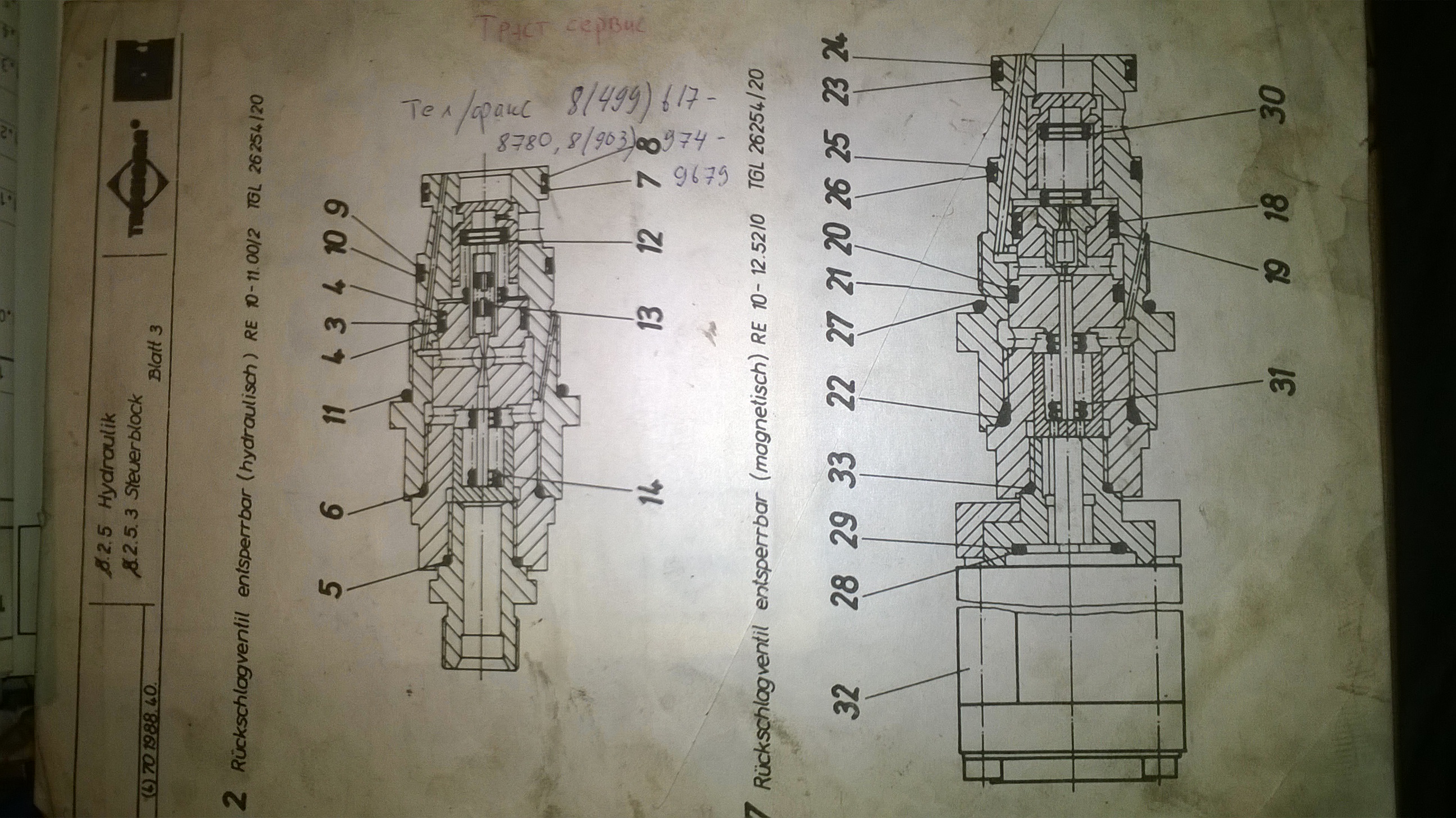

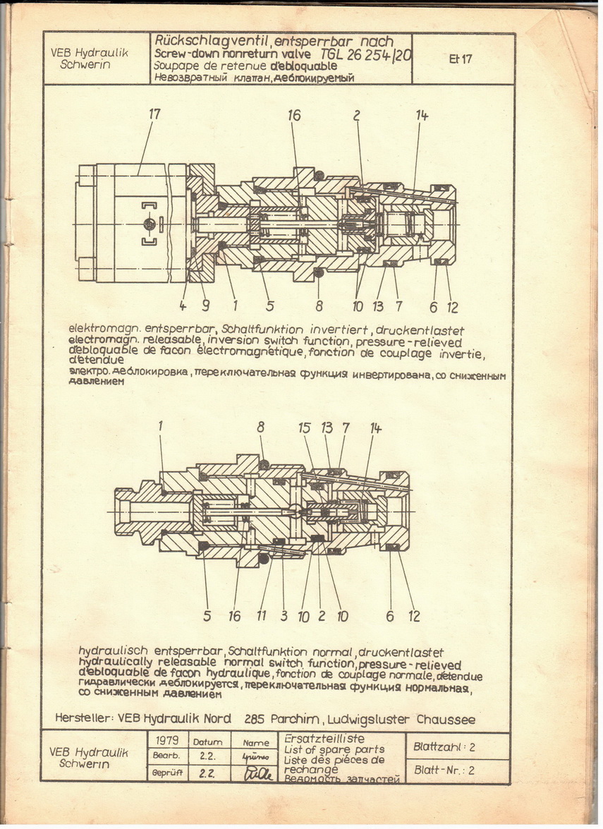

Какое самоуспокоение? А я понял, тебе наверное лет 25-30. Нынче молодежь авторитетов не признает и чертежам не верит. :-): Фотки и завтра увидишь. И его величество время , лучший адвокат и судья. КАТАЛОГ родной ORSTA DDR.

#85 Сообщение Дмитрий О » 29 апр 2016, 23:08
А мне просто покоя не дает тройник VO30,и если даже на новых клапанах( если вы их разберете)увижу резинку, для меня это будет не показатель, я уже говорил , что по моему мнению в vr30 410 резинка будет, а в 400 нет...

#87 Сообщение Figaro » 29 апр 2016, 23:26
Дмитрий О писал(а):фото
10-12.52/0 - Под электропривод

Vr30 - без резинки, нормально закрытый

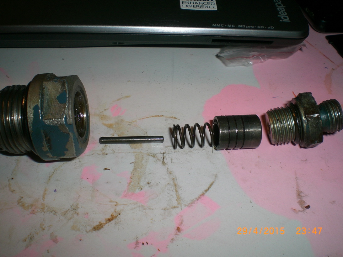

Качество, достойное уважения- сам такой. Ни кому не верю, во все дырки нос сую,стараюсь делать все сам. Но с этим тяжеловато жить. Груз большой. заключительные фотки. Последний десертный экземпляр не разбирался со дня падения БЕРЛИНСКОЙ СТЕНЫ.

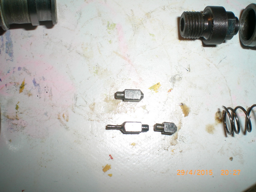

И так момент истины может и не показатель. Но факты упрямая вещь. Самое важное точно знать в каких направлениях одновременно или последовательно движется жидкость, и в какой момент, и как это влияет на детали клапана а детали клапана влияют на жидкость. Тогда будет понятно назначение каждого отверстия и уплотнения. Только так.
Толкатель 26,5мм
Толкатель 26,5мм
