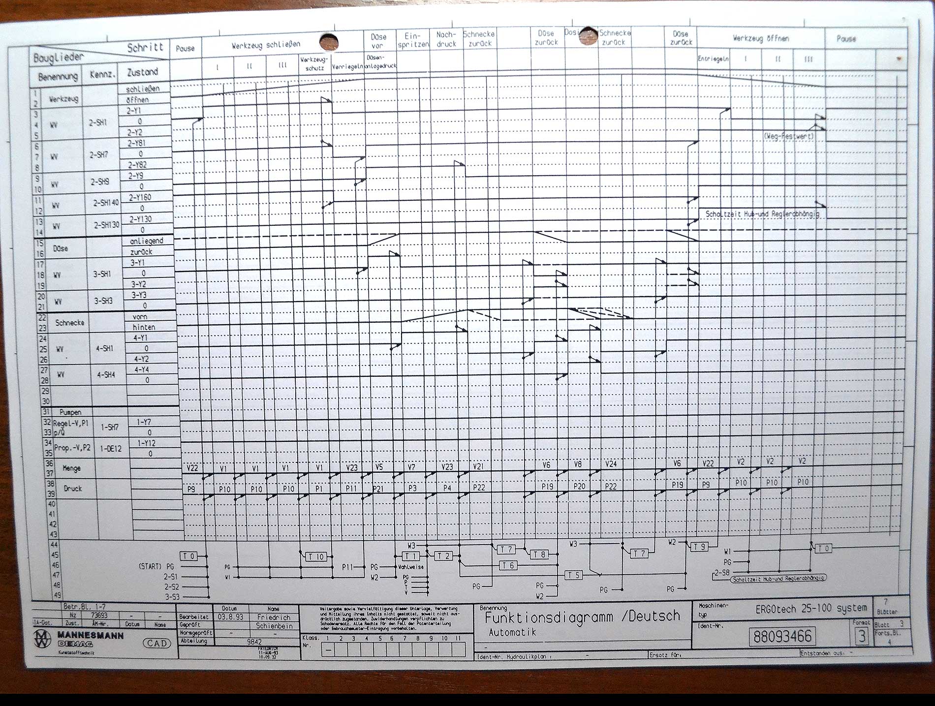

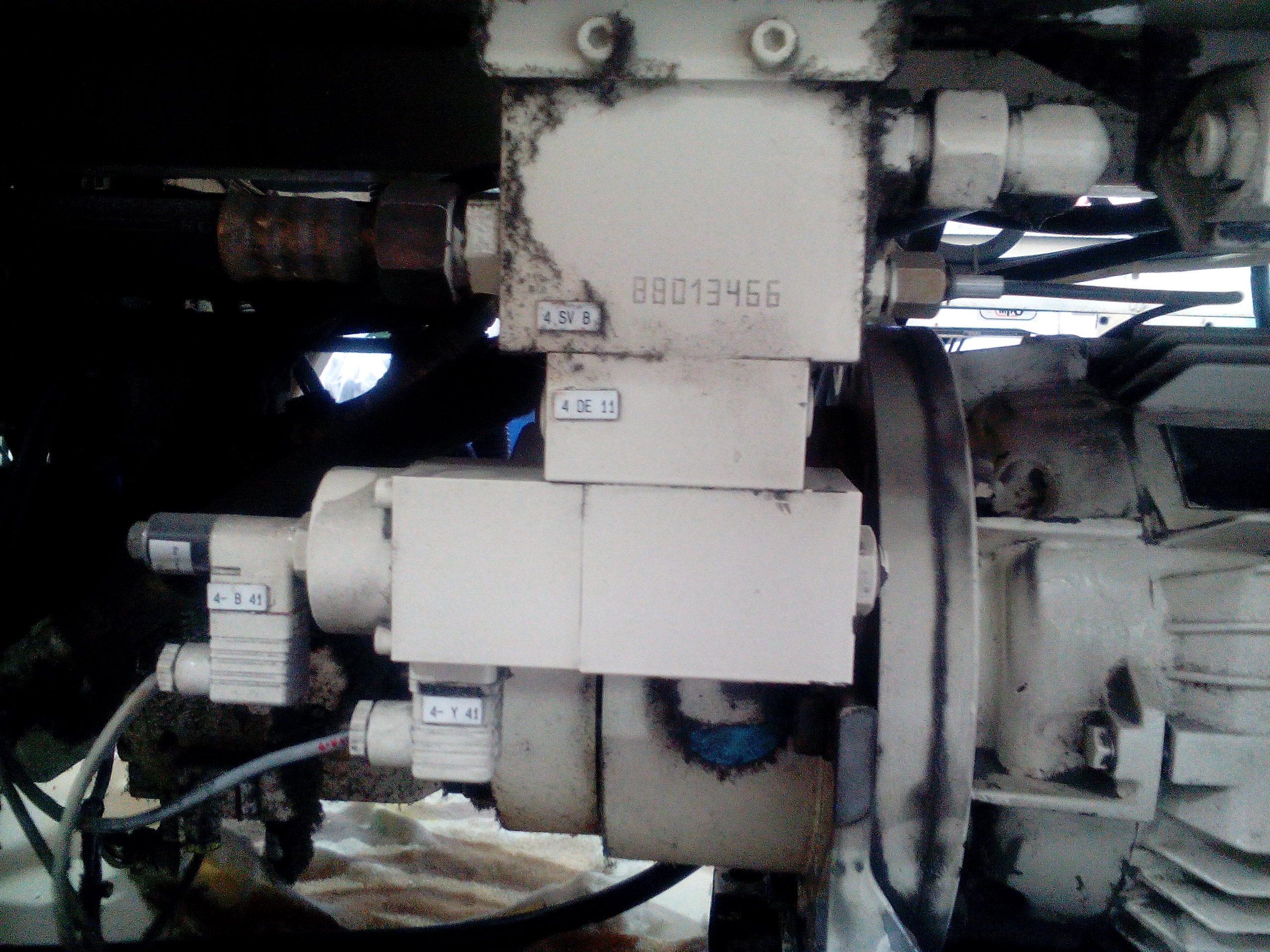

Прошу извенить за задержку с ответом. Навалилось Сегодня дошли руки. Не останавливая рабоу ТПА, сняли разъём с клапана. 4-у41. Проверили ток при минимальном и максимальном задании противодавления (все как говорил товарищ Figaro), но обратили внимание что один проводок закреплен слабо. Устранили, собрали и - опа давление появилось. т. е. в зависимости от величины противодавления изменяется время забора материал. После 15-00 выложу циклограмму

Re: Противодавление
#74 Сообщение Manneri » 01 апр 2016, 18:17

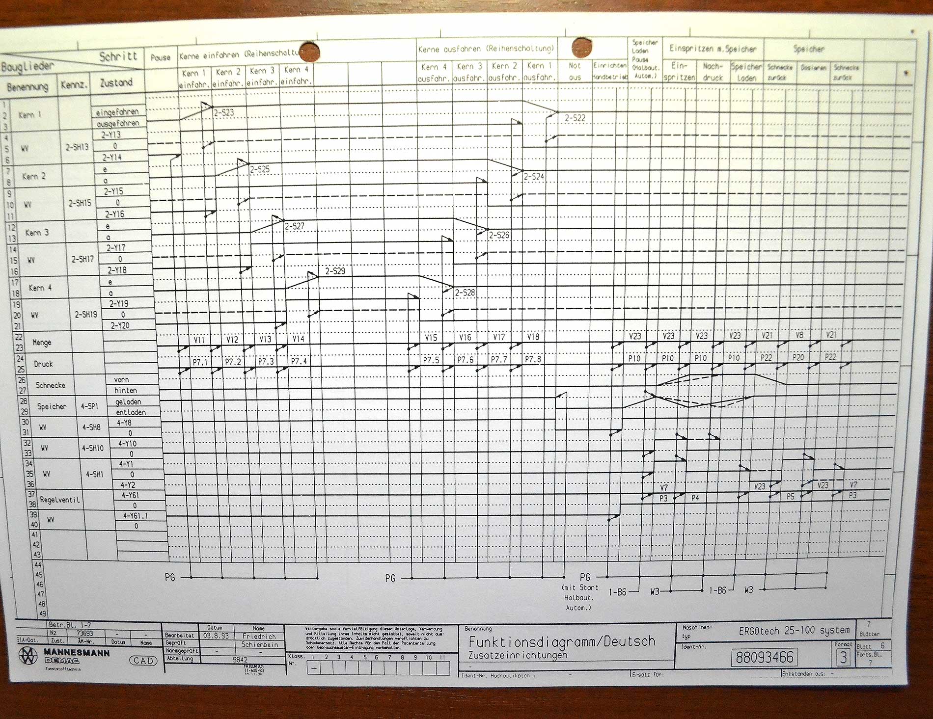

Так он выглядит.
С циклограммой непедвиденная заминка

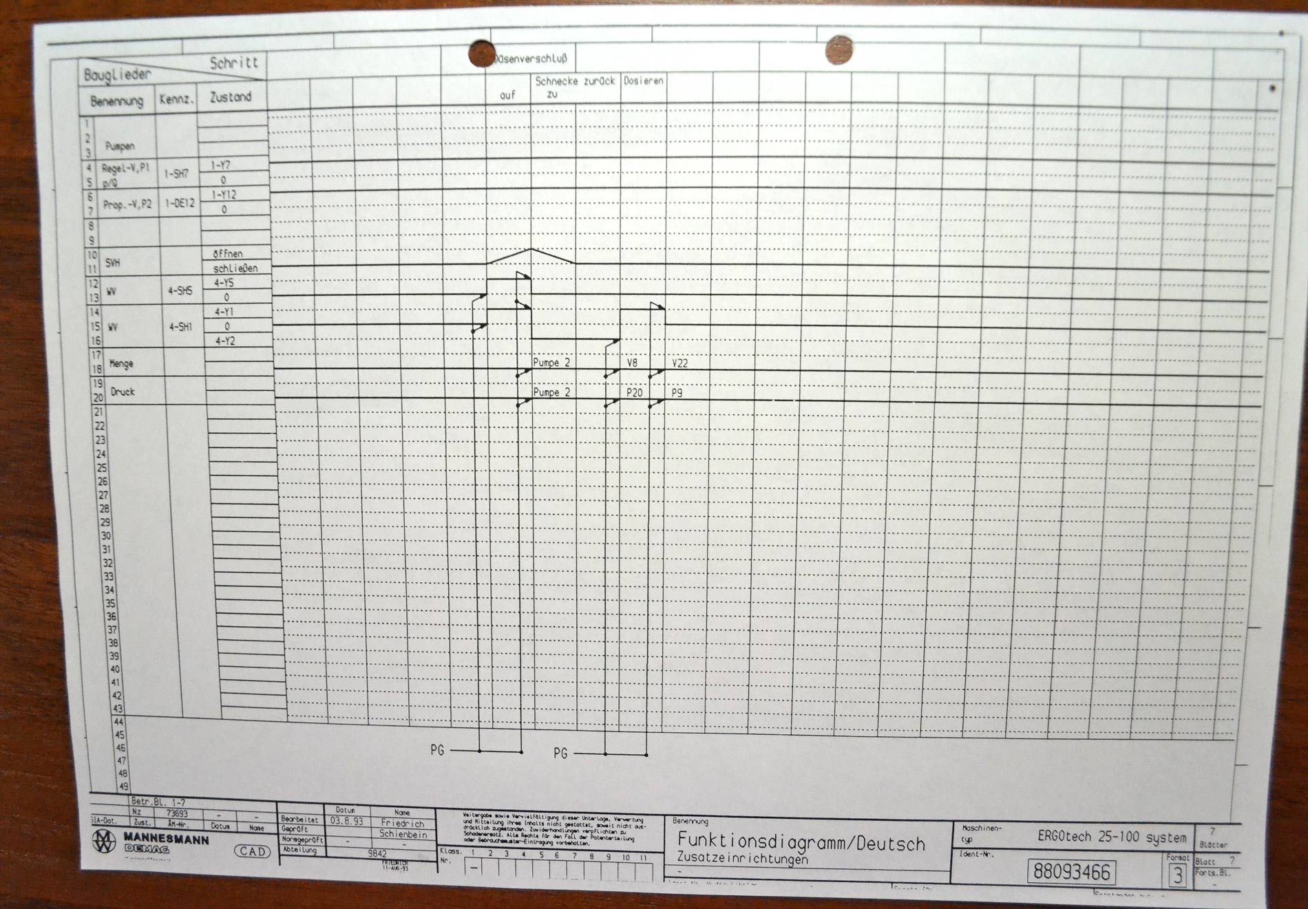

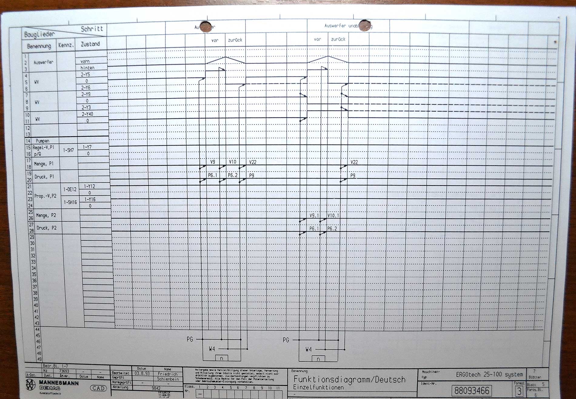

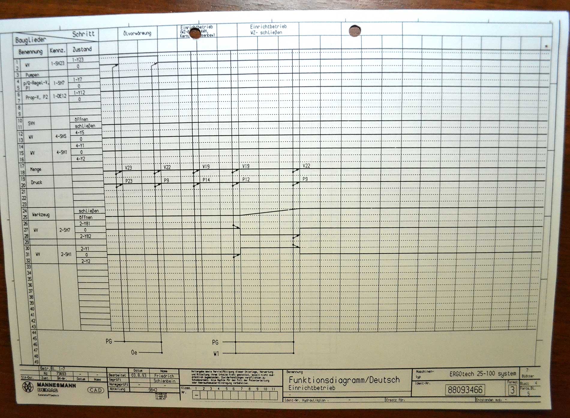

d_y
Сообщения: 301
Город: Киев
Откуда: Киев, Украина
Поблагодарили: 13 раз
Re: Противодавление

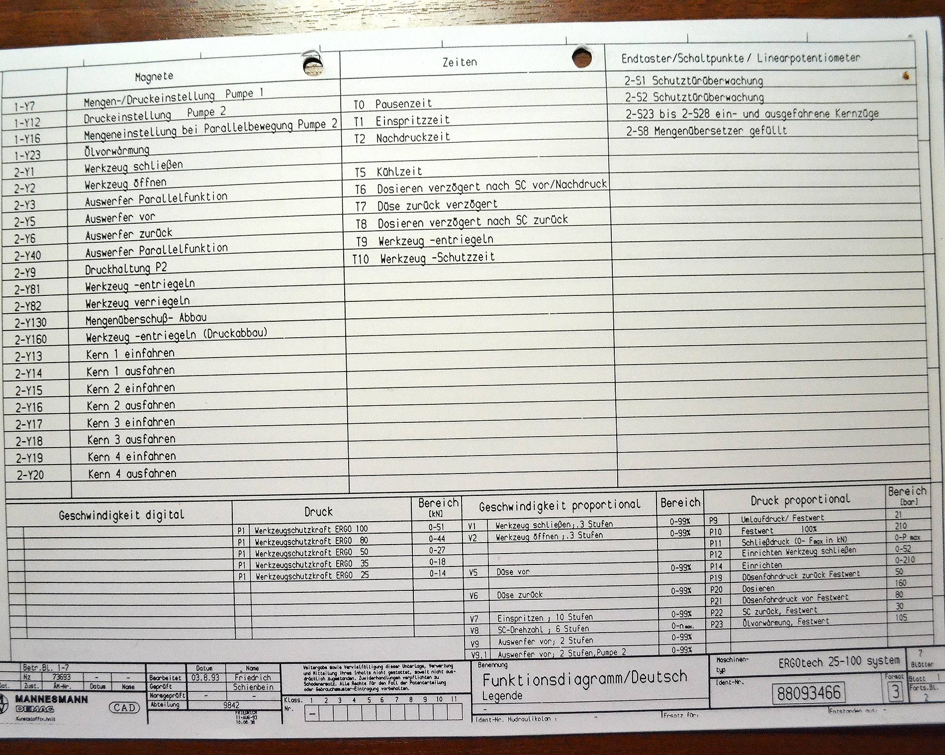

#75 Сообщение d_y » 03 апр 2016, 15:15
По этой циклограмме переделывали управление на такой станок:
За это сообщение автора d_y поблагодарил:

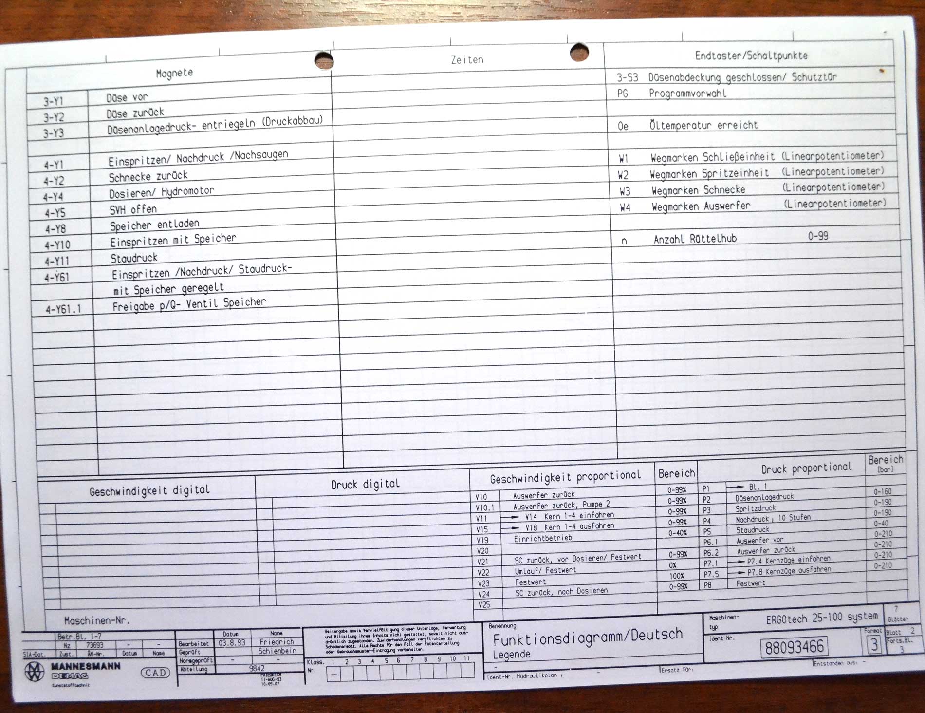

Таблицы магнитов
