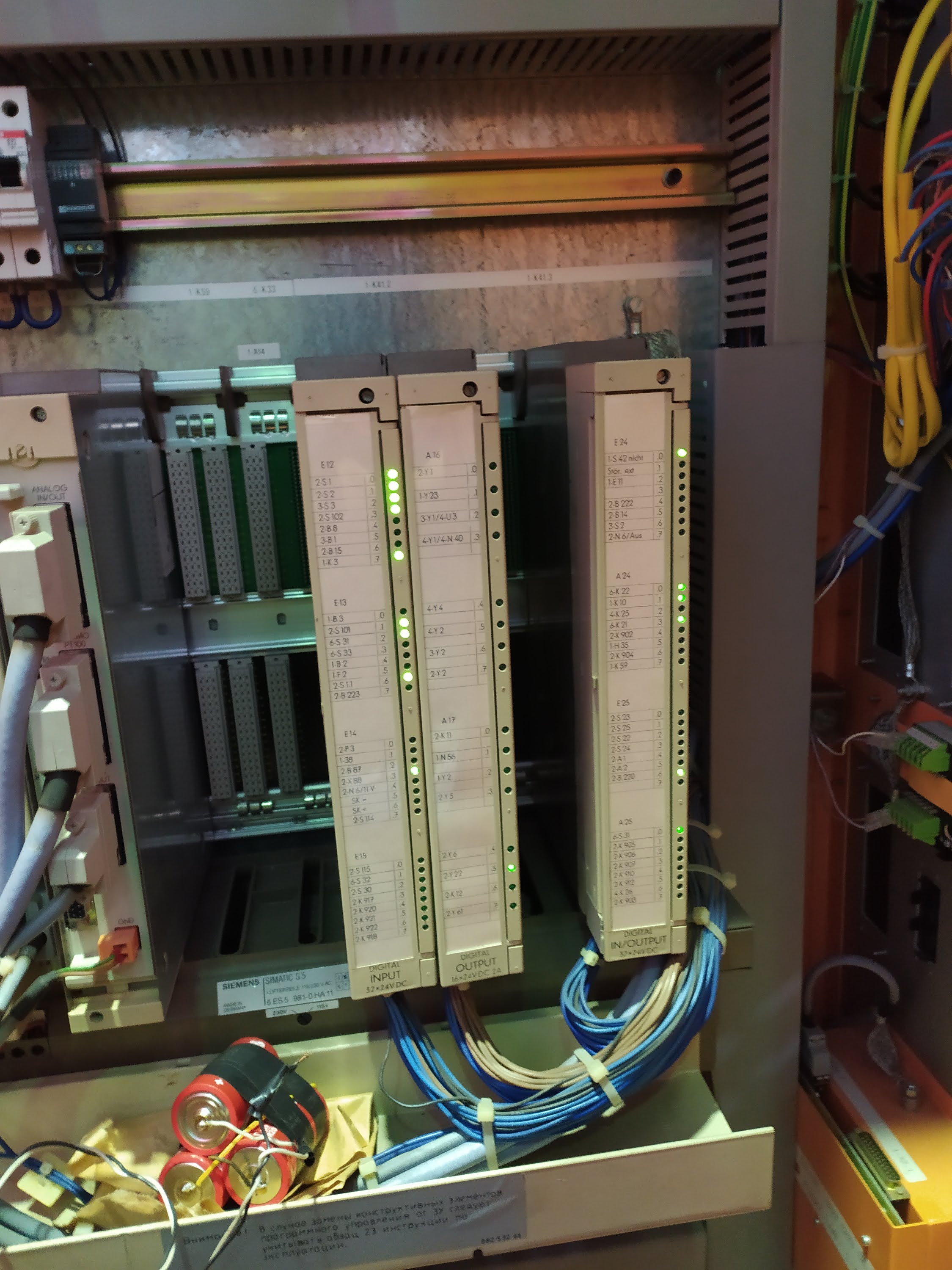

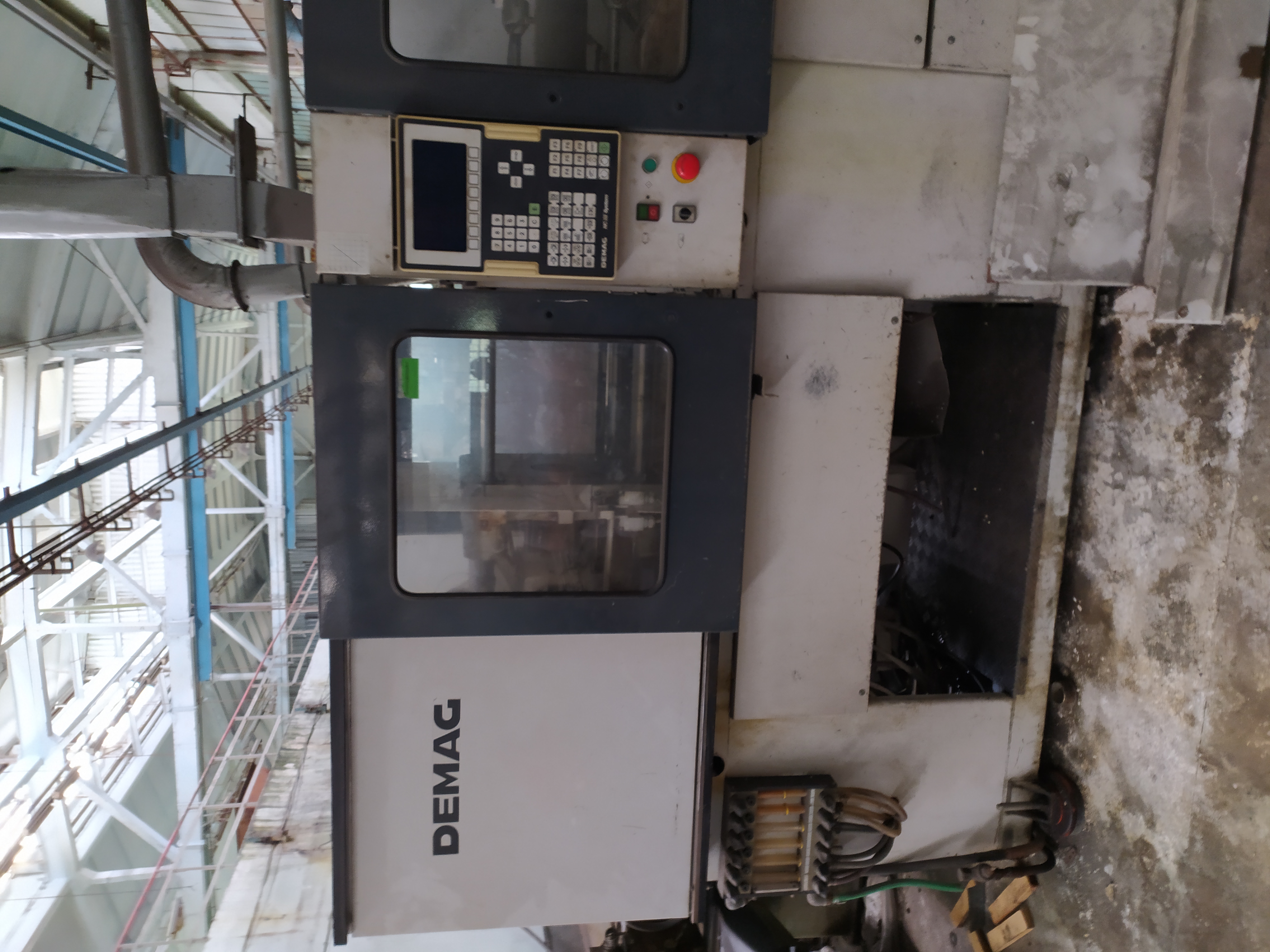

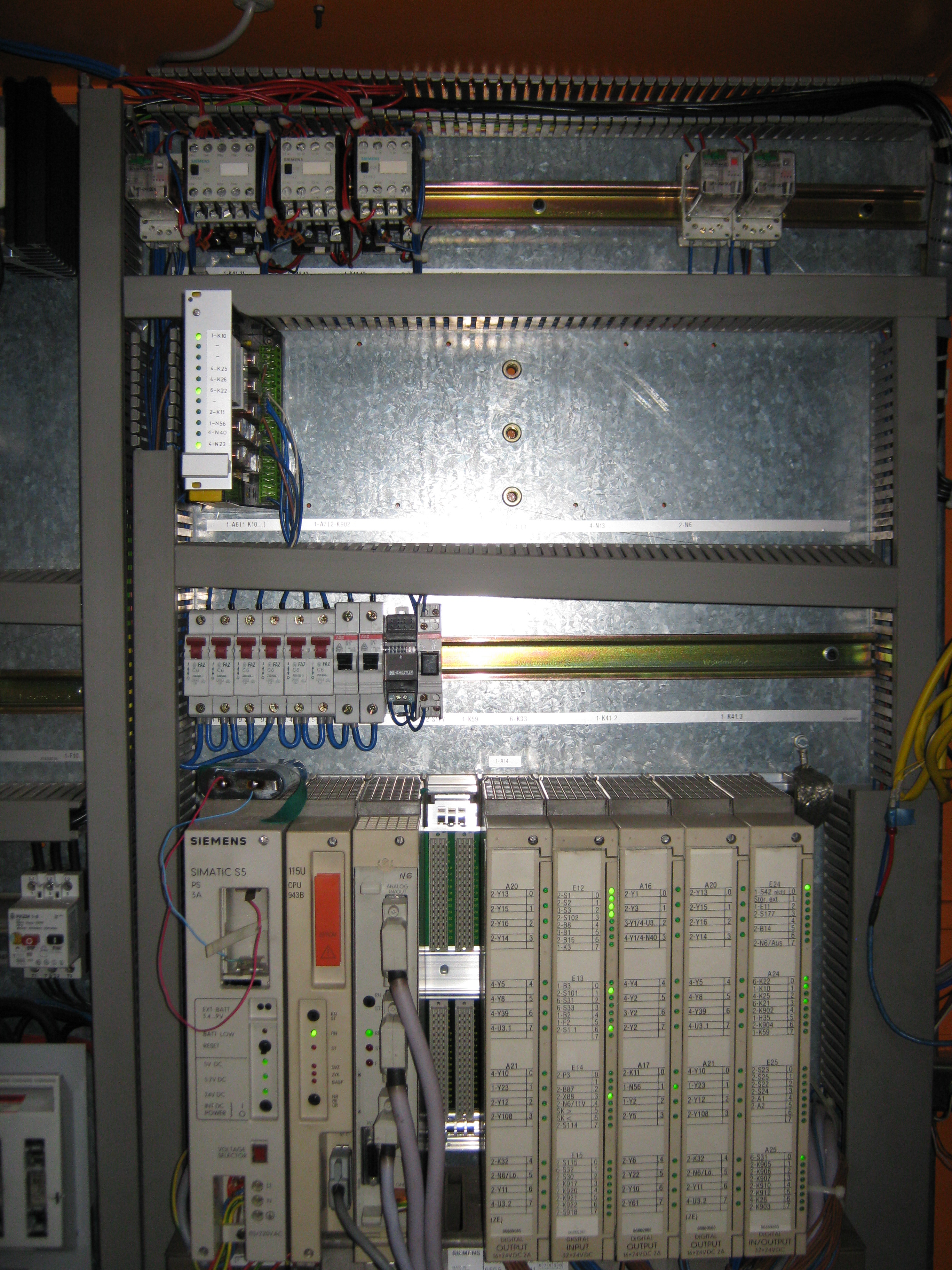

Добрый день.
Хотим взять demag d55 nc3 за небольшие деньги. Но станок стоит последние лет 7. И при запуске показал ошибку на фото. Подскажите что делать, что б оживить. И стоит ли вообще с ним связываться? Может взять, и передать електронику, на новую, у нас такая пррцедура 1000-1500дол?

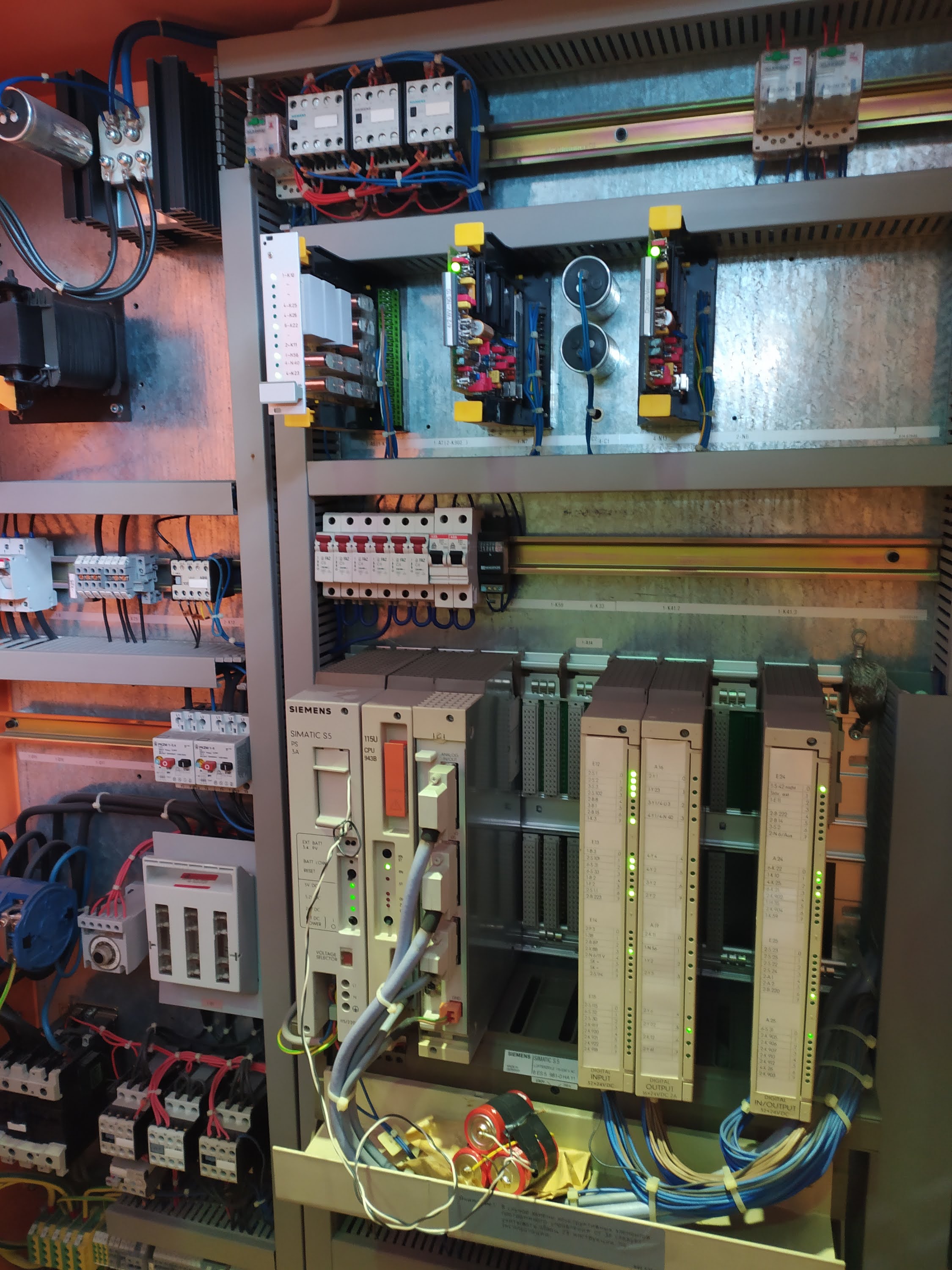

Покажите фото симатика при включении сети. Там, наверное, буферной батарее кирдык. Желтый индикатор на модуле питания горит? Батарею заменить и сделать полный перезапуск. Далее, если Симатик оживет, анализировать индикацию на модулях входов-выходов. Какого года машина?
Чуть не забыл: разъём ИБЕДА проверьте подключен ли.

#69 Сообщение kvinta » 18 июл 2020, 08:08

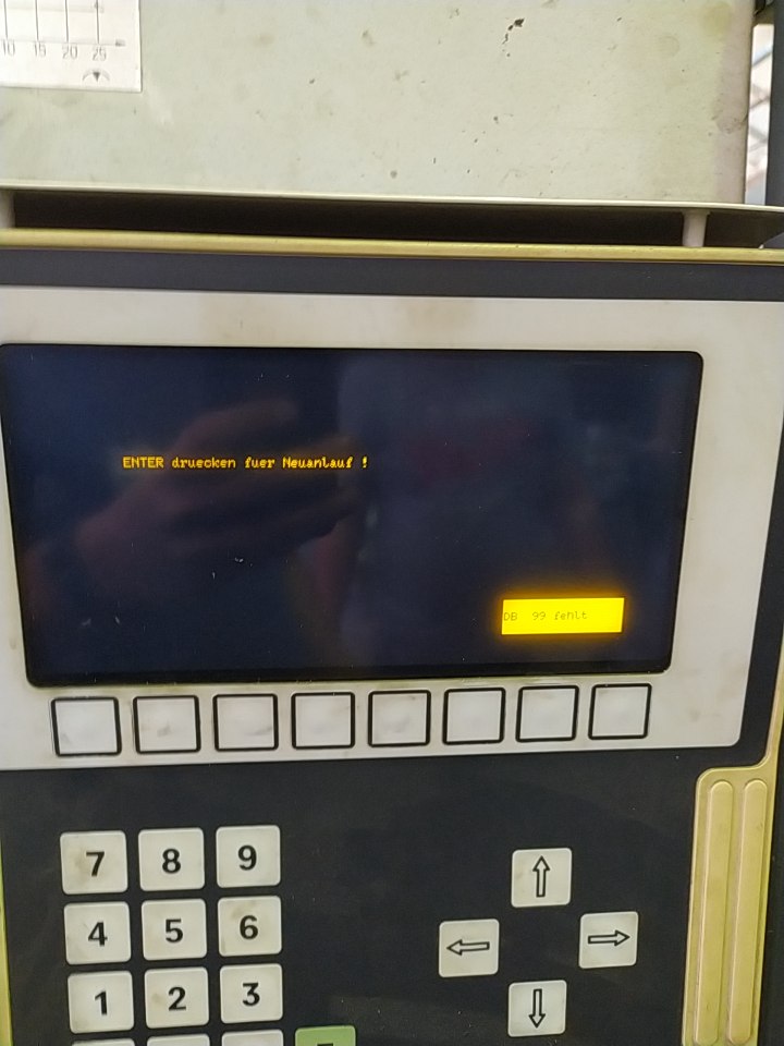

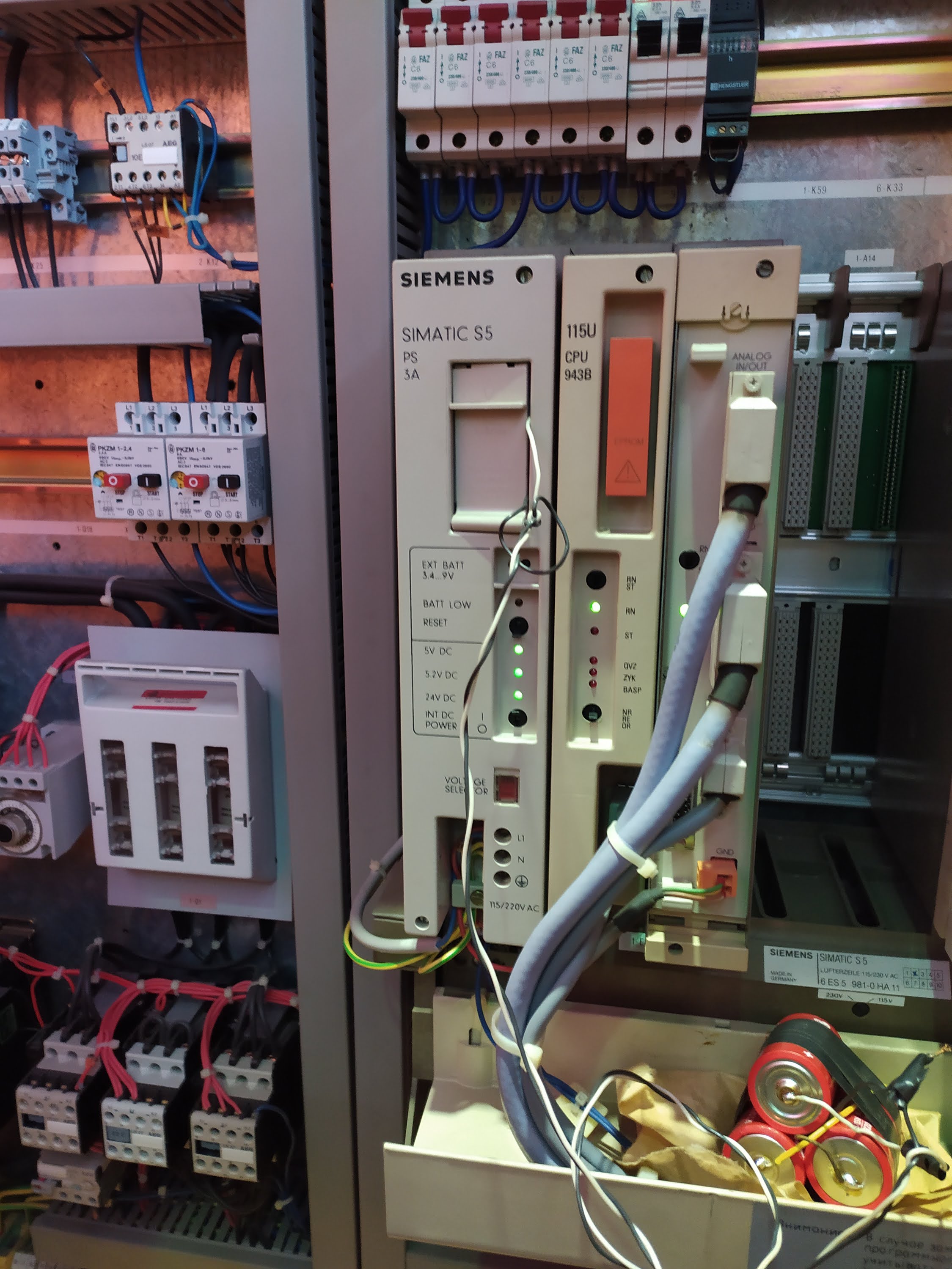

1992г батарейка была перепаяна на 3шт больших пальчиковых, которые успешно потекли.
При включении была надпись low battery.
Перепаяли по той же схеме, включили. Пульт загрузился и предложил включиться у офлайн режиме.
После выключения питания начал выдавать ошибку на последнем фото.
Фото включенного шкафа нету, так как уехали. Думаем стоит ли возвращаться с грузовиком :)

kvinta писал(а): 18 июл 2020, 08:081992г батарейка была перепаяна на 3шт больших пальчиковых, которые успешно потекли.
Батарея должна быть литиевая. Служит лет десять, а то и дольше.
На всякий случай, прикладываю процедуру инициализации SIMATIC.
Без этого не запустите:
Init_NCIII.pdf
(484.92 КБ) 104 скачивания
Без этого не запустите: Init_NCIII.pdf
Для проверки пойдет и плоская батарейка 4,5 Вольт. Литиевые, да, долговечные, но дорогие.

Re: помогите оживить demag d55
#73 Сообщение Артур69 » 18 июл 2020, 10:20
kvinta писал(а): 18 июл 2020, 08:08 1992г батарейка была перепаяна на 3шт больших пальчиковых, которые успешно потекли.
Ну какая же это ошибка? Нажмите Enter для перезагрузки. Но ему как понимаю перезагружаться несчего. Dв fehlt. Datenbank. Программ нету .

нажимали ентер, не помогает...
#75 Сообщение Артур69 » 18 июл 2020, 10:35
kvinta писал(а): 18 июл 2020, 10:25 нажимали ентер, не помогает...
Да и врядли поможет. Если правильно понимаю при замене батареи машина стартуется с Service Software. Не знаю как на демагах? Отдельная дискета , флешка или жёсткий диск. Могу ошибаться . Сужу по батенфельдам. На старых, дискета. Новее , через usb. Дядя Боря думаю подскажет точно, опыт :-): .

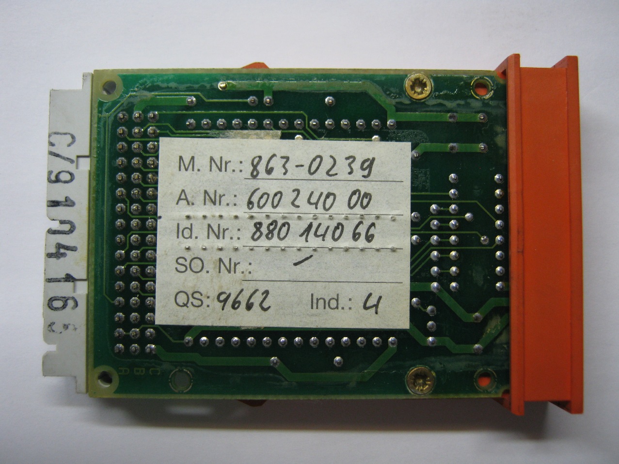

#80 Сообщение dedaborja » 18 июл 2020, 13:53
Артур69 писал(а): 18 июл 2020, 13:19 Или они как там в Демаг?
Артур, машина 92-го года, там, скорее всего NCIII с Simatic S5-115U. В контроллере вставной модуль памяти (см. фото), который по-старинке инициализируется тумблерами на фасаде платы CPU. А на модуле 2 Эпрома. Модуль уникальный для машины. Попытки переставить его с машины на машину ведут к неустойчивой работе и не рекомендуются. Кстати, этот момент при покупке надо отследить - номер на модуле вверху должен совпадать с номером машины. Квинта - это важно!

#81 Сообщение Артур69 » 18 июл 2020, 13:56
dedaborja писал(а): 18 июл 2020, 13:53
Ups 😬. Про это не подумал. 92 год :smu:sche_nie:

#83 Сообщение agent_serg » 18 июл 2020, 21:24

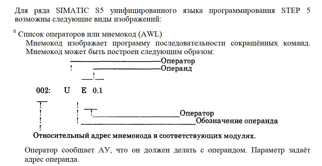

Артур69 писал(а): 18 июл 2020, 13:19Получается инициализация возможна без имеющегося DB.
DB - это блок данных из языка программирования STEP 5, на котором написана программа для SIMATIC.
Там всё очень сложно. Система разработана в 80-е годы компанией SIEMENS по заказу компании DEMAG Kunststofftechnik.
Если с электроникой в шкафу ещё более-менее понятно, то панель оператора - это настоящий "чёрный ящик". Никакой информации компания SIEMENS не предоставляет.

#88 Сообщение dedaborja » 19 июл 2020, 09:37

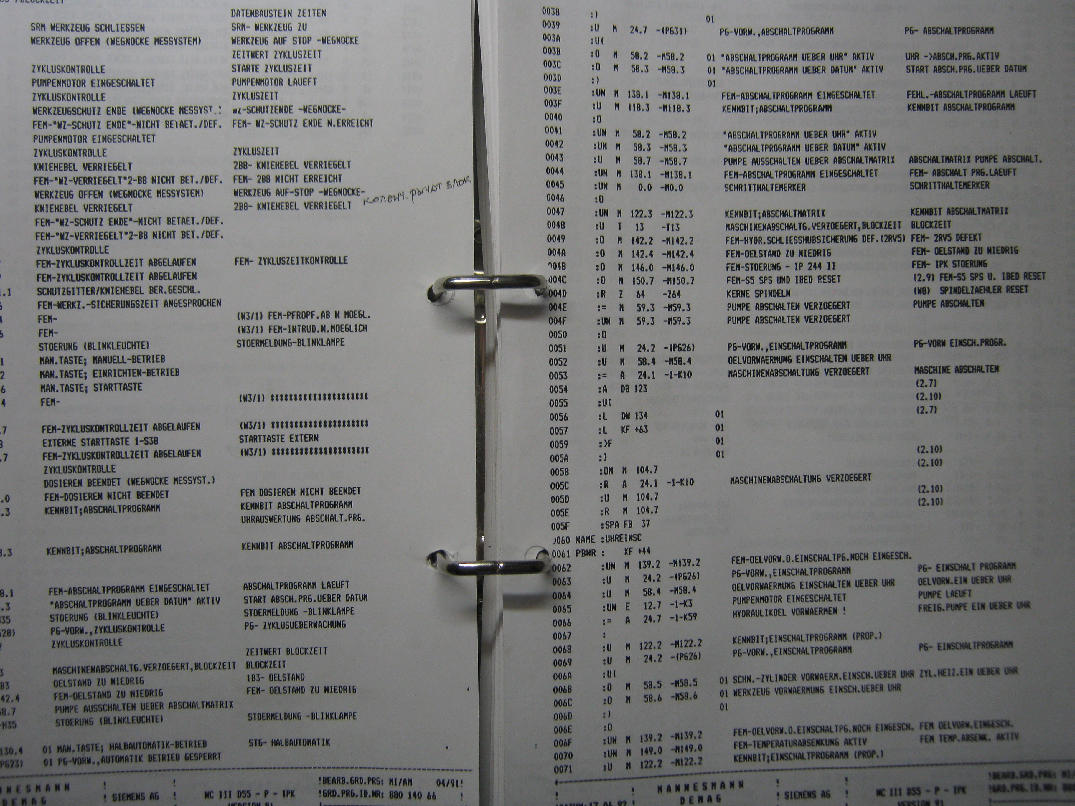

agent_serg писал(а): 18 июл 2020, 21:24
Мы в комплекте документации получили листинг программы, где при желании можно разобраться в логике софта. Для примера даю кусочек.

#89 Сообщение agent_serg » 19 июл 2020, 10:49
Такая папка с программой есть и у нас.
В простых функциях разобраться можно, но далеко не все разберутся, даже имея опыт.

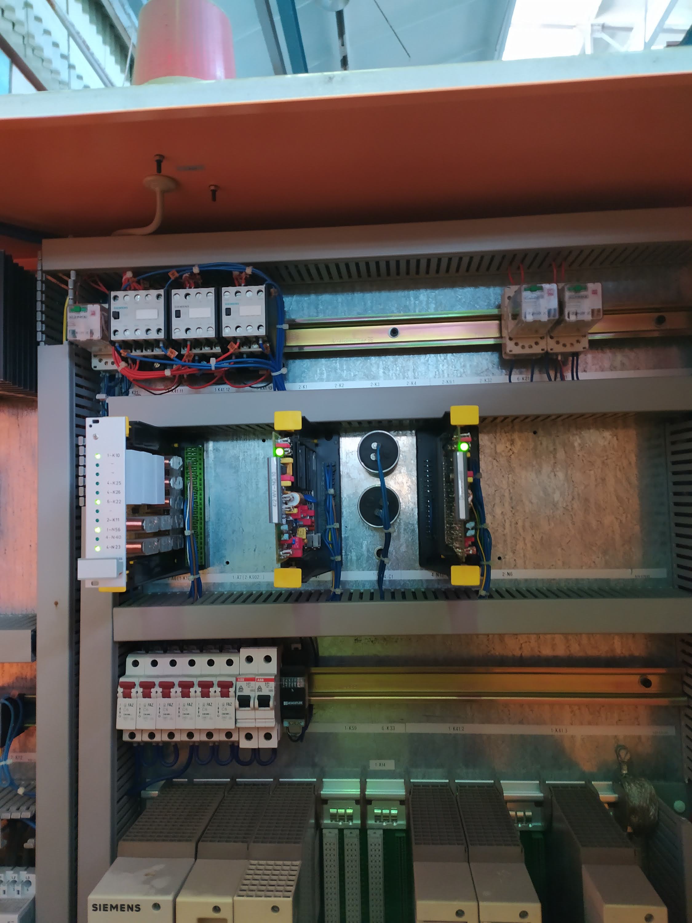

#90 Сообщение kvinta » 22 июл 2020, 21:00
Станок запустили, пошевелили плитами и толкателем. Так же набрали дозу и и сделали впрыск. Один нагреватель в зоне No3 походу не работает.
А так все нормально, думаю заберем к себе.
Фото шкафа прилагаю.
