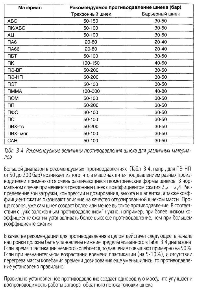

#65 Сообщение atm » 30 дек 2014, 20:30
По поводу противодавления, для информации.

#66 Сообщение Karakol » 30 дек 2014, 21:00
У нас манометры в линии противодавления до 30 бар, а таблице- минимум 50.

#67 Сообщение Alexbux1 » 30 дек 2014, 22:21
видимо в таблице не гидравлическое давление.

#68 Сообщение ЗЮМ » 31 дек 2014, 00:22
Я считаю что эта таблица относится к экструдерам. В шнеках ТПА совсем другая кухня.

#69 Сообщение Томашев Михаил » 31 дек 2014, 00:38
ЗЮМ писал(а):Я считаю что эта таблица относится к экструдерам. В шнеках ТПА совсем другая кухня.
Это одно и то же.
Alexbux1 писал(а):видимо в таблице не гидравлическое давление.
А в описании под таблицей?

#76 Сообщение atm » 31 дек 2014, 08:03
Отличия присутствуют, шнеки ТПА во время работы совершают смещение относительно гильзы и зон нагрева, плюс режим работы пуск - стоп, поэтому пробка ведет себя менее предсказуемо, хотя есть и экструдеры используемые в режиме пуск - стоп. Наличие цилиндра впрыска с регулируемыми параметрами на ТПА позволяет достаточно вольно выбирать режимы переработки, в отличие от экструдера где давление инжекции регулируется температурами, скоростью вращения шнека и загрузкой материала. И если для экструдера условно автотермический режим нормальное явление, то для ТПА саморазогрев это проблема.
Таблица по противодавлению от Demag

#79 Сообщение Alexbux1 » 31 дек 2014, 16:01
Томашев Михаил писал(а):А в описании под таблицей?
Это давление в мат цилиндре пересчитанное с гидравлического , кстати демаг(если это его таблица ) как раз дает в доках давление не гидравлическое , ибо на впрыск по полиэтилену например он даёт 800- 1400 бар. На всех старых машинах есть таблички для первода гидравлического давления.

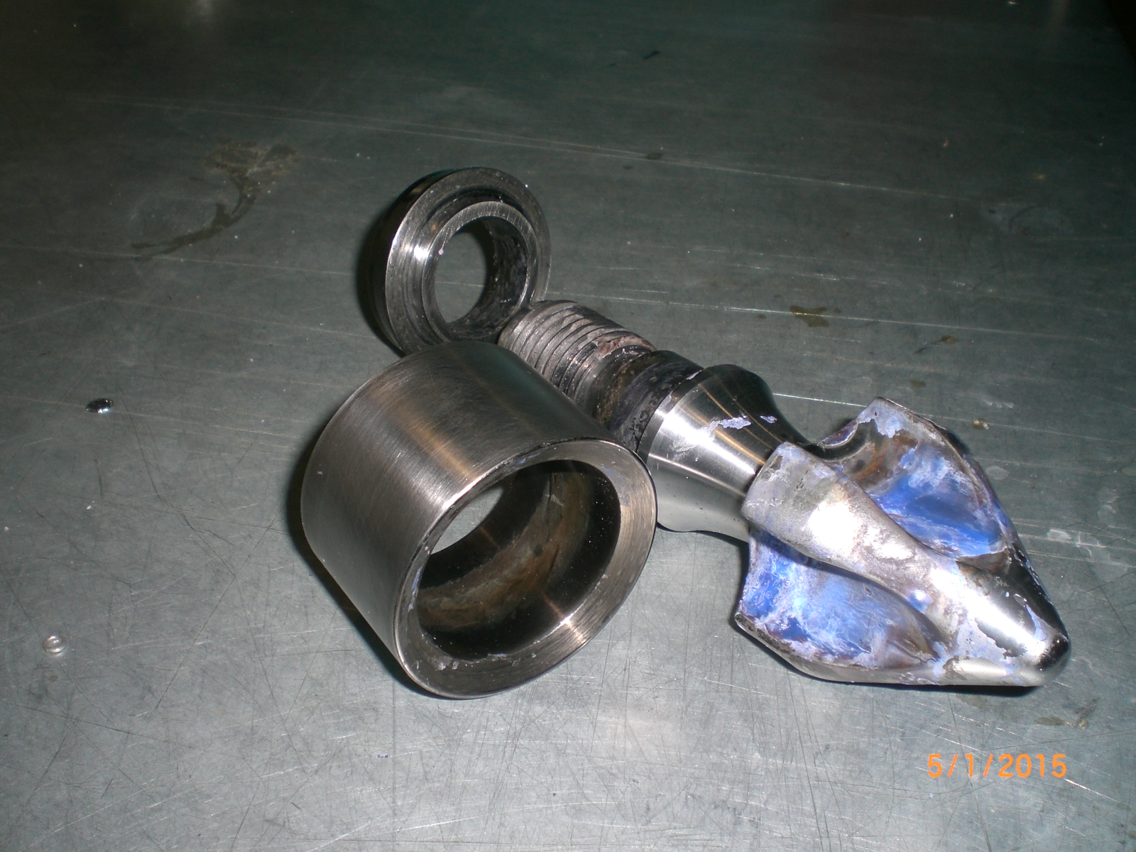

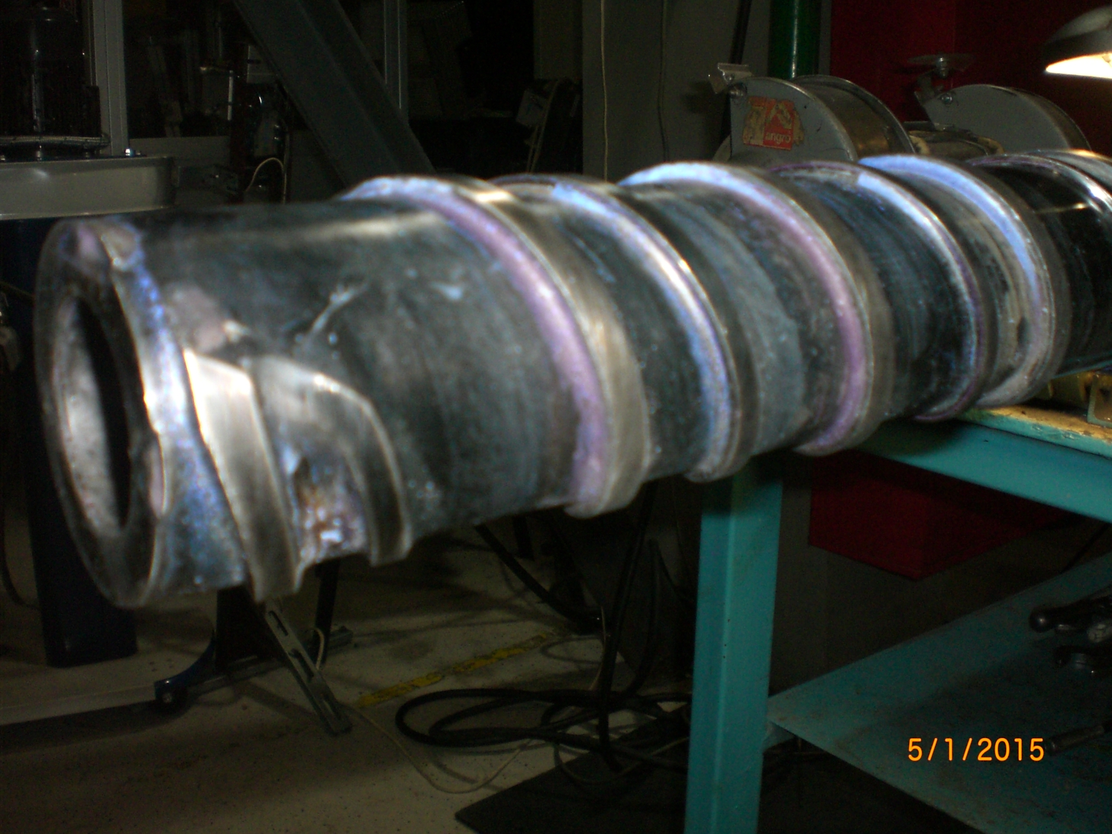

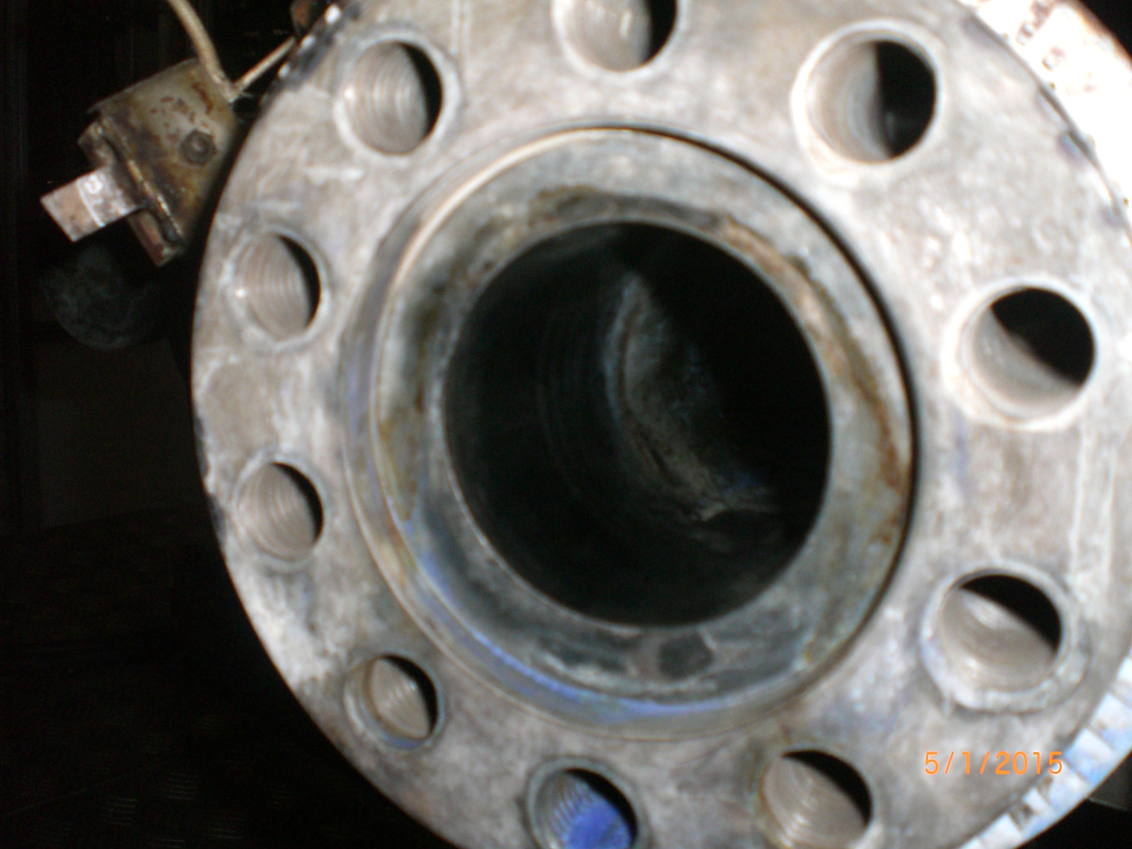

#81 Сообщение ЗЮМ » 05 янв 2015, 18:36
http://ok.ru/video/21377518185 5.1.2015 год.И так : Диагностика материального цилиндра и шнека , а также запорного кольца проведена. На предмет износа в течении шести лет. суммарный мах износ на сторону (R) при положенном зазоре между витком шнека и материальным цилиндром 0,08 мм мы получили ВНИМАНИЕ!!! 1,95 мм на диаметр. 0,97мм на сторону радиус (R) (почти 1 мм) Рабочий зазор увеличился в 12,2 раза. Эскизы износа позже.

Поправка: НЕ износ суммарный а ЗАЗОР.

Так и чешуться руки вытащить шнек на новом ТПА и устроить экспертизу типа контрольной закупки. :ps_ih:

#84 Сообщение Олька » 05 янв 2015, 20:29
Вполне нормальное состояние!!! Сколько раз приходили шнековые пары для КуАСИ, все было вполне не плохо!!!

#85 Сообщение evgeniialex » 06 янв 2015, 11:29
Интересно, цилиндр увеличился, или шнек уменьшился? :-)
Давно давно, разбирали шнек у польского формопласта(название не помню) , причина была в том, что доза начала бешенно "скакать". Так вот разобрав, достали сломанную торпеду, резьбу из шнека не смогли вынуть на машине и достали шнек.
Жаль тогда фотоаппаратура не была в столь широком распространении...... Ибо то, что мы увидели было нечто- на шнек было штук шесть витков,от загрузки и примерно до середины, далее до самой торпеды, обычный полированный "лом" намекнув руководству о новой паре, услышали много лесного о своих умственных способностях и прямизне рук.. В итоге ввинтили новую торпеду, перекрестились,запихали все обратно... Еще год машина работала на ура, даже майонезные ведерки (2 местная форма, толщина стенки 0,5) давила. Потом я уволился...
