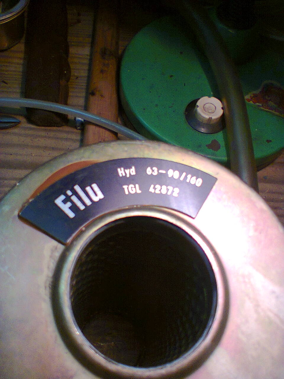

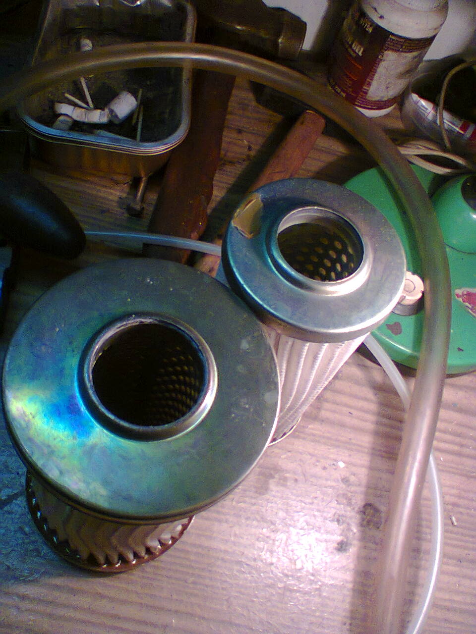

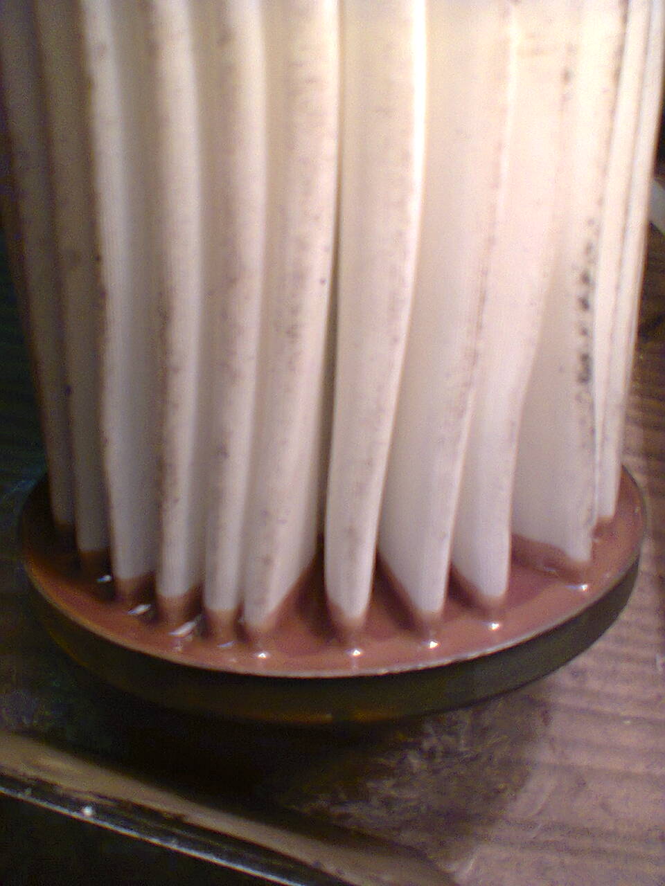

Фильтроэлемент бывает с одним выходом и с двумя. то есть сквозной. Также крышки торцевые или целиковые с выступами или ровные с отверстиями. Или со вставками. Надо фото оригинала. Влю бом случае надо промерить линейные размеры и диаметры отверстий контакта гермитичного.olmvin писал(а):Для того что бы что-то заказать изготовить нужно знать что надо. Одного названия мало особенно если того чего надо в глаза не видел. Как в моем случае. Книжка пишет одно Фильтр ACA 40/1-25 c фильтроэлементом 25-90/250. По факту стоит фильтр BCA 2-25 а фильтроэлемента вообще нет и какой должен быть не знаем. Может кто-то посоветует какой искать?

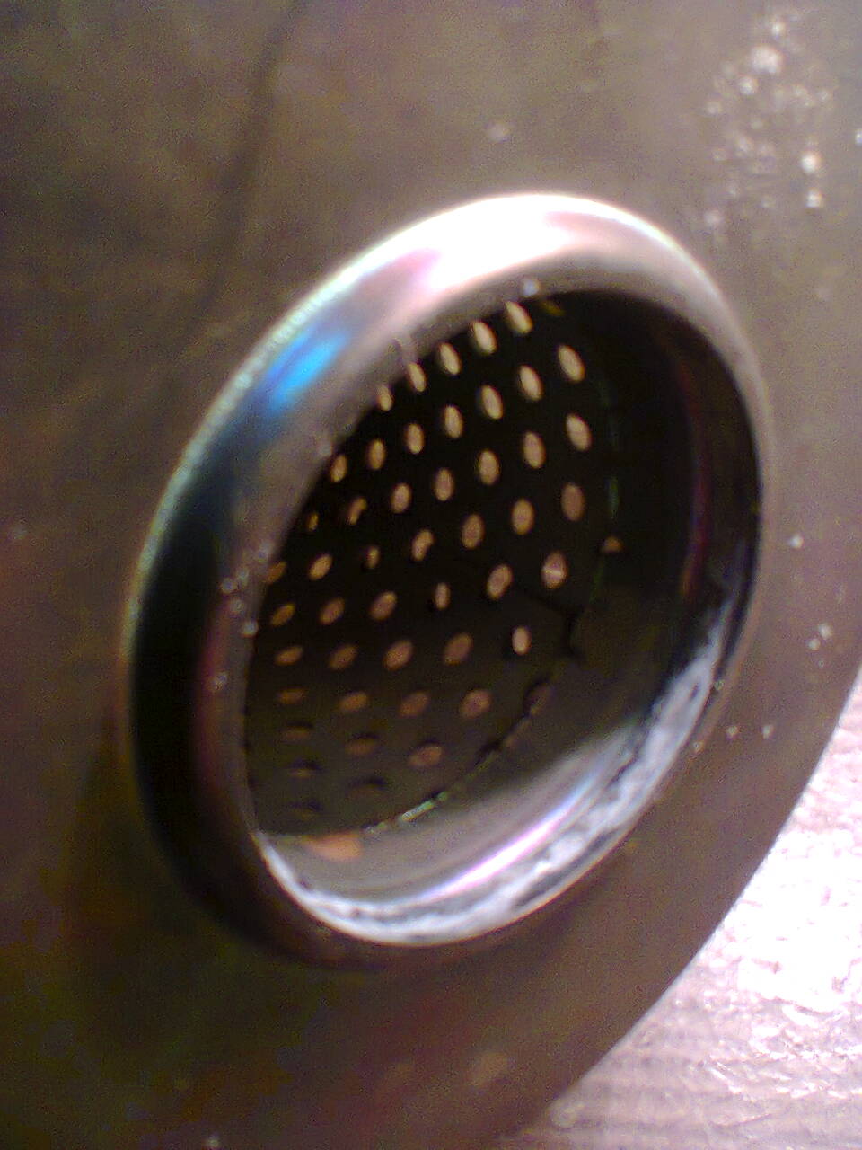

Вопрос: на фильтроэлементе для куаси 400/100 по торцам должна быть цилиндрическая бобышка с резиновым кольцом или торец должен быть плоским с небольшим (около 3мм) выступом для центровки?

Честно говоря не помню. Фильтроэлемент сам без бабышек с отверстием в котором уплотнительное кольцо. и диаметр вроде 37 надо посмотреть. далее берем верхнею часть фильтровой коробки замеряем диаметр выступа и отверстия. при не обходимости вытачиваем переходные бабышки ( которые могли выбросить0 просчитав предварительно линейные размеры. это связано с разными конструкциями фильтровых коробок на разном оборудовании. ни чего сложного нет. Я вам дал эскиз фильтроэлемента без вставок. Возьмите штангель и прикиньте. и посчитайте линейную высоту посадочного гнезда. И все станет ясно. Просто машины рядом близко такой нет. Вскрыл бы посмотрел. Я склоняюсь к тому, напрягая память. Что вставок переходных там нет и вот почему... Насос в сумме приличного литража и не пристало сужать сливное отверстие до 25 мм. Точно нет. на дне стакана выступ. И в крышке выступ. Для справки: при помощи вставок можно установить и другой фильтроэлемент другого размера лишь бы по диаметру входил и не сильно отличался бы по длине.

понял.ЗЮМ писал(а):Честно говоря не помню. Фильтроэлемент сам без бабышек с отверстием в котором уплотнительное кольцо. и диаметр вроде 37 надо посмотреть. далее берем верхнею часть фильтровой коробки замеряем диаметр выступа и отверстия. при не обходимости вытачиваем переходные бабышки ( которые могли выбросить0 просчитав предварительно линейные размеры. это связано с разными конструкциями фильтровых коробок на разном оборудовании. ни чего сложного нет. Я вам дал эскиз фильтроэлемента без вставок. Возьмите штангель и прикиньте. и посчитайте линейную высоту посадочного гнезда. И все станет ясно. Просто машины рядом близко такой нет. Вскрыл бы посмотрел. Я склоняюсь к тому, напрягая память. Что вставок переходных там нет и вот почему... Насос в сумме приличного литража и не пристало сужать сливное отверстие до 25 мм. Точно нет. на дне стакана выступ. И в крышке выступ. Для справки: при помощи вставок можно установить и другой фильтроэлемент другого размера лишь бы по диаметру входил и не сильно отличался бы по длине.
прикинем.
Сегодня электорщик запаял сетку. Получлось супер. как родная.
В понедельник запустимся на смену, что бы увидеть работу машины.

УДАЧИ оптимизьма Здоровья. Не забудьте распустить регулировки давления.!!!olmvin писал(а):понял.ЗЮМ писал(а):Честно говоря не помню. Фильтроэлемент сам без бабышек с отверстием в котором уплотнительное кольцо. и диаметр вроде 37 надо посмотреть. далее берем верхнею часть фильтровой коробки замеряем диаметр выступа и отверстия. при не обходимости вытачиваем переходные бабышки ( которые могли выбросить0 просчитав предварительно линейные размеры. это связано с разными конструкциями фильтровых коробок на разном оборудовании. ни чего сложного нет. Я вам дал эскиз фильтроэлемента без вставок. Возьмите штангель и прикиньте. и посчитайте линейную высоту посадочного гнезда. И все станет ясно. Просто машины рядом близко такой нет. Вскрыл бы посмотрел. Я склоняюсь к тому, напрягая память. Что вставок переходных там нет и вот почему... Насос в сумме приличного литража и не пристало сужать сливное отверстие до 25 мм. Точно нет. на дне стакана выступ. И в крышке выступ. Для справки: при помощи вставок можно установить и другой фильтроэлемент другого размера лишь бы по диаметру входил и не сильно отличался бы по длине.
прикинем.![]()

Сегодня сфотографировал оригинальнфе фильтры Куаси 260/100 и Куаси 630,1400,1800,105,175. Тот что крупнее с куаси 260 внутренний диаметр отверстия 37. У малых диаметр вн. 33 примерно. При необходимости используют вставки внутренний диаметр уменьшается до не менее 25-ти мм. на Куаси 410 фильтр такой же как на 260-ке только длиннее.
