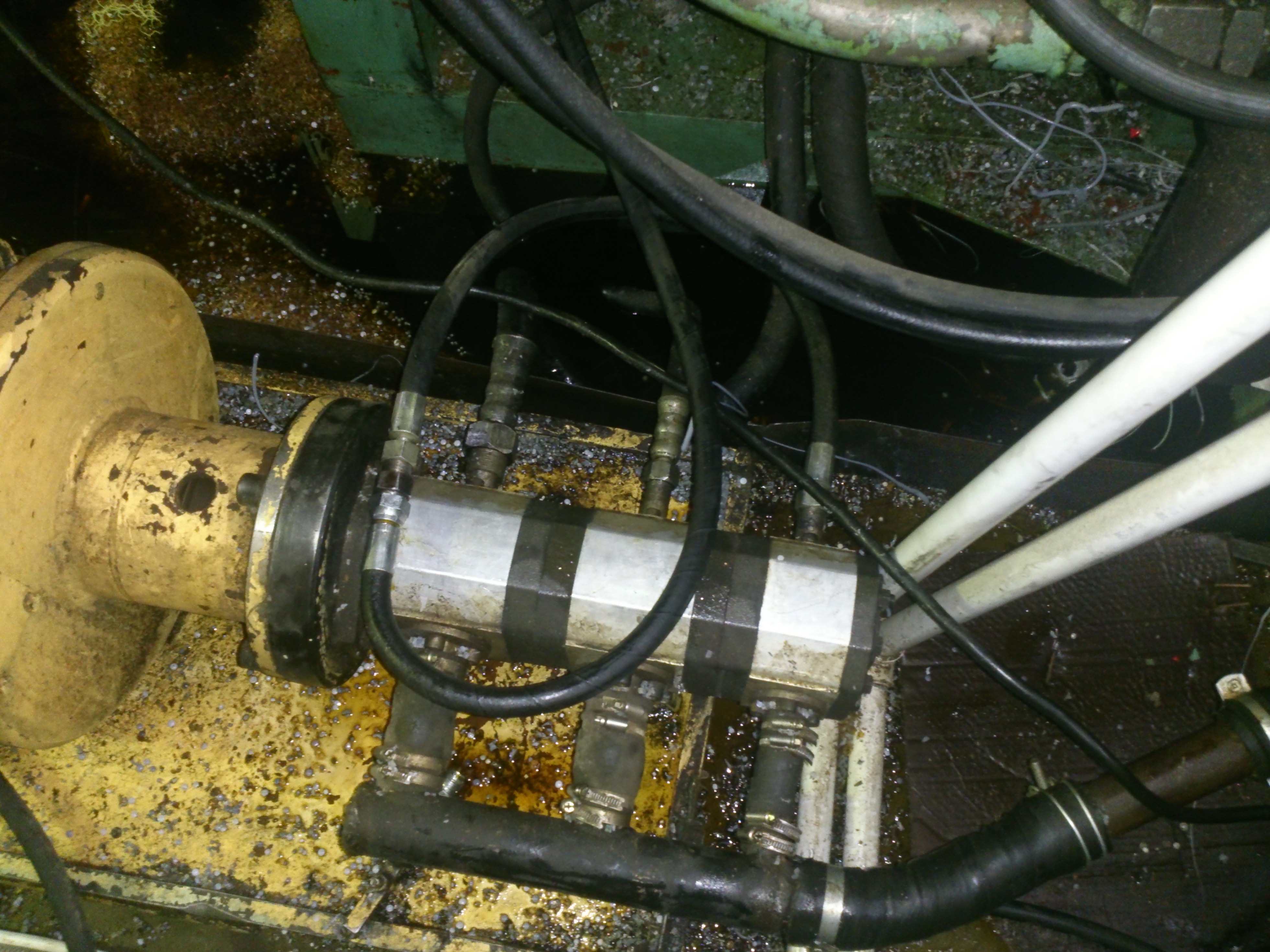

Karakol писал(а): Вот еще. Там, в обозначении насоса есть буква "А". По идее, она обозначает что насос работает против часовой стрелки. Хотя для шестеренчатых это не столь актуально, но почему то "А" в названии стоит. А у вас в какую сторону вращается насос?
Насос вращается именно против часовой стрелки, если смотреть со стороны двигателя. Так, что тут всё верно.

Ну осталось еще снять шланг с подачи масла на насос и посмотреть, пойдет оно самотеком или нет. Если пойдет, значит судьба разбирать насос.

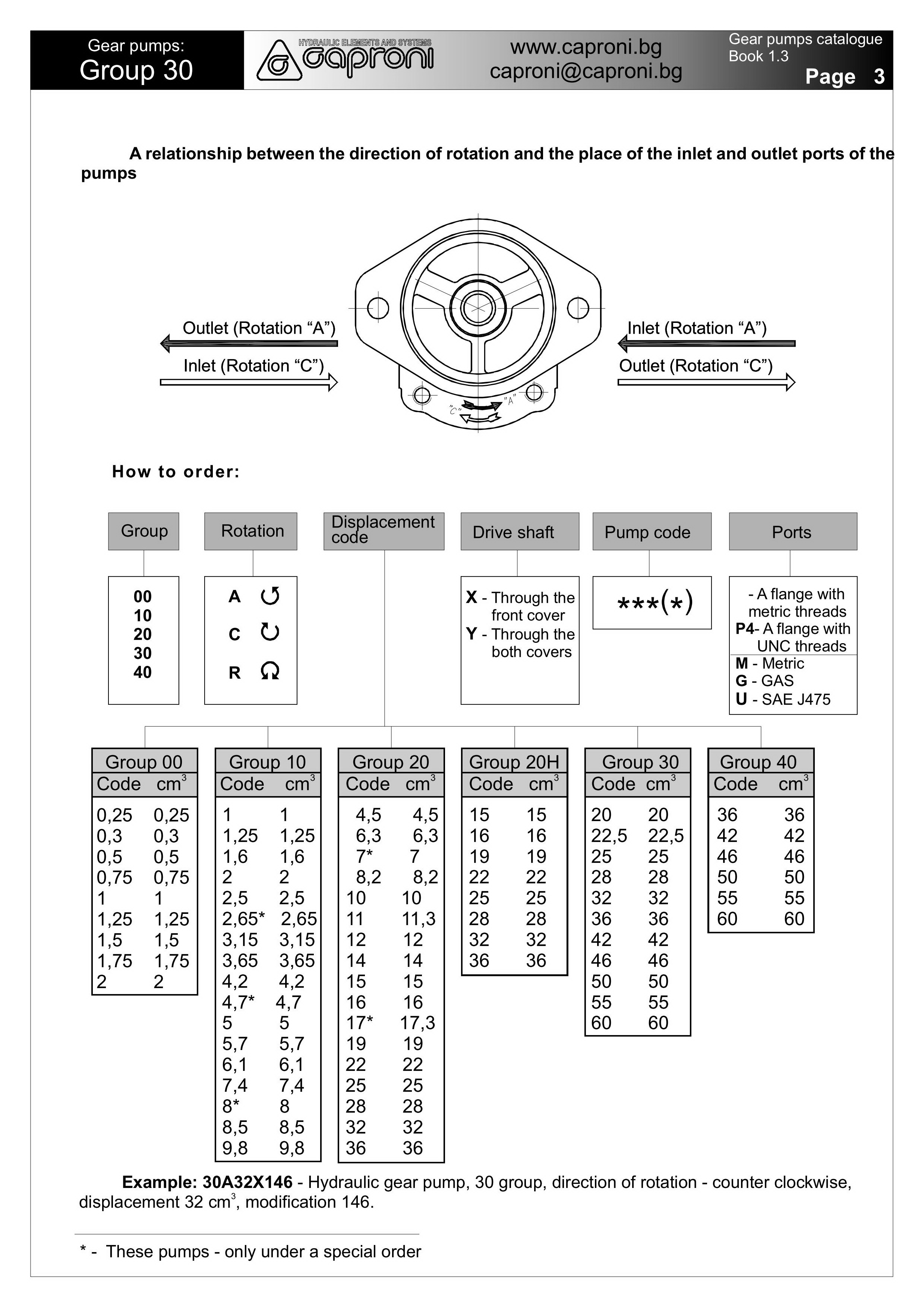

Vinitus писал(а):Насос идентифицирован:
Это CAPRONI, но ничего по такой модели я не нашёл, а именно:
На первом насосе красуется название CAPRONI
333A50×345H
10/08 Pn200bar
1500min‾1
На втором ― A36×324H
10/08 Pn250bar
n1500min‾1
И на третьем ― A20×242H
10/08 Pn250bar
n1500min‾1
Как его мыть?

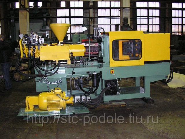

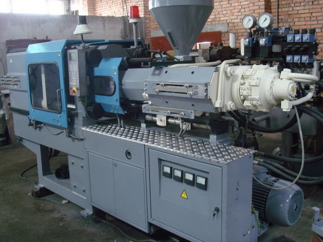

! Все три секции 30-й группы: 50см куб/оборот, 36 и 20.( Вроде оно) умножить на обороты двигателя получим литры в минуту. Каталог в интернете есть. Бочку значит сфотали, даже видео. А на машину по узлам пленки не хватило? Такую машину видел, ремонт делал на радиозаводе ГИПЕРОН Москва. Давно. Фоточки сделайте пожалуйста. А МОЖЕТ ЭТОТ в интернете фоток много. АБВГДейка получается. На сколько я помню 250 грамовка выполнена с гидробаком в полой станине. Менял там теплообменник в баке. насосы изначально ставились аксиально и радиально поршневые и привод стоял отдельно рядом с машиной. И компановка гидроапаратуры отличается от ДЕшек меньшего габарита. К сожалению давно с ними дело не имел и не в курсе эволюции развития Хмельницких ТПА. Стало интересно ( в трех соснах заблудились) А почему? Как можно на пальцах решать вопрос? Фото 009 оригинал Темы. Остальные фото -предполагаемые варианты.

Судя по последним данным, предоставленным ТС, у него все-таки машина ДЕ3132-250Ц1, соответствующей гидросхемой.
