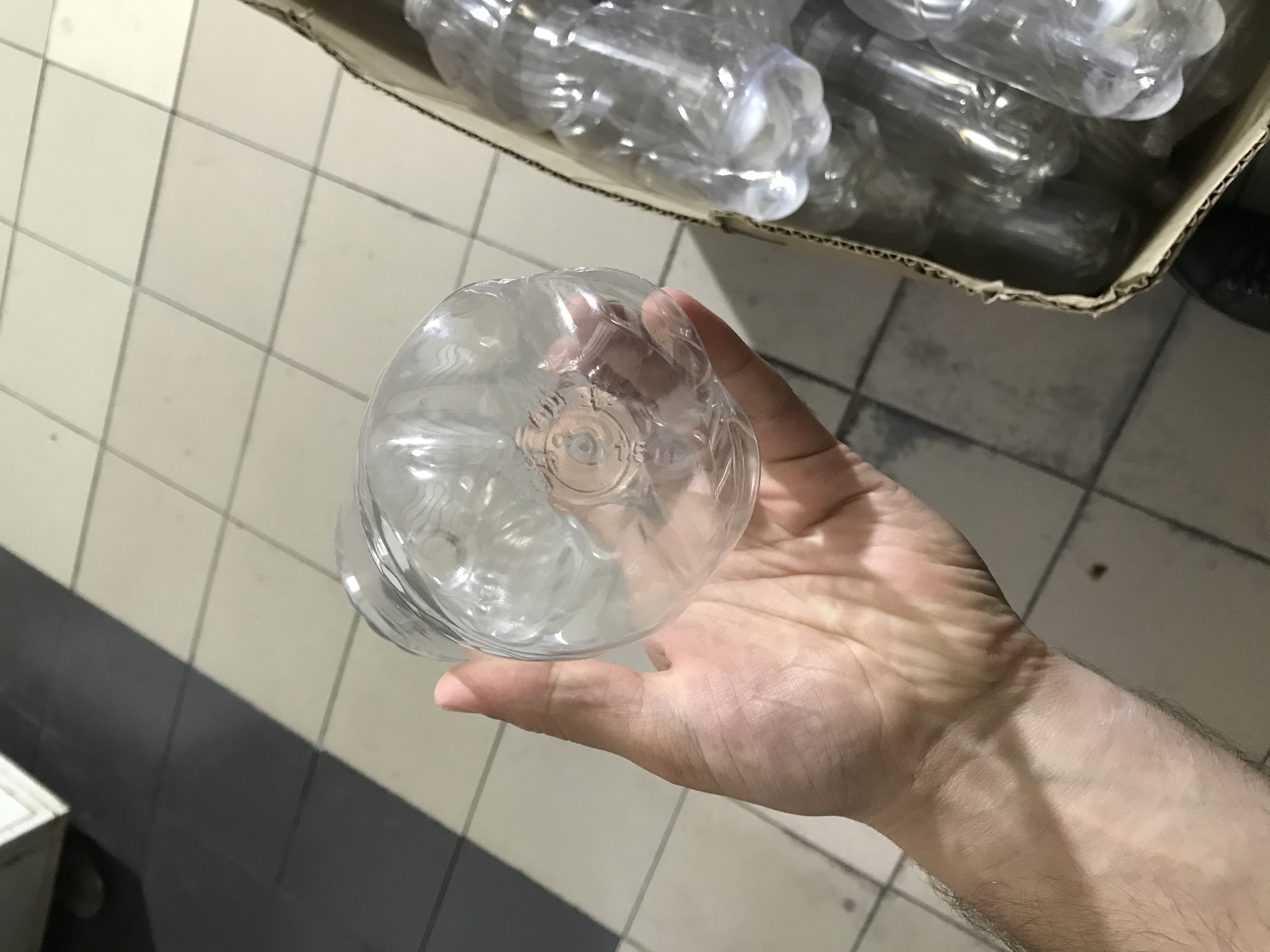

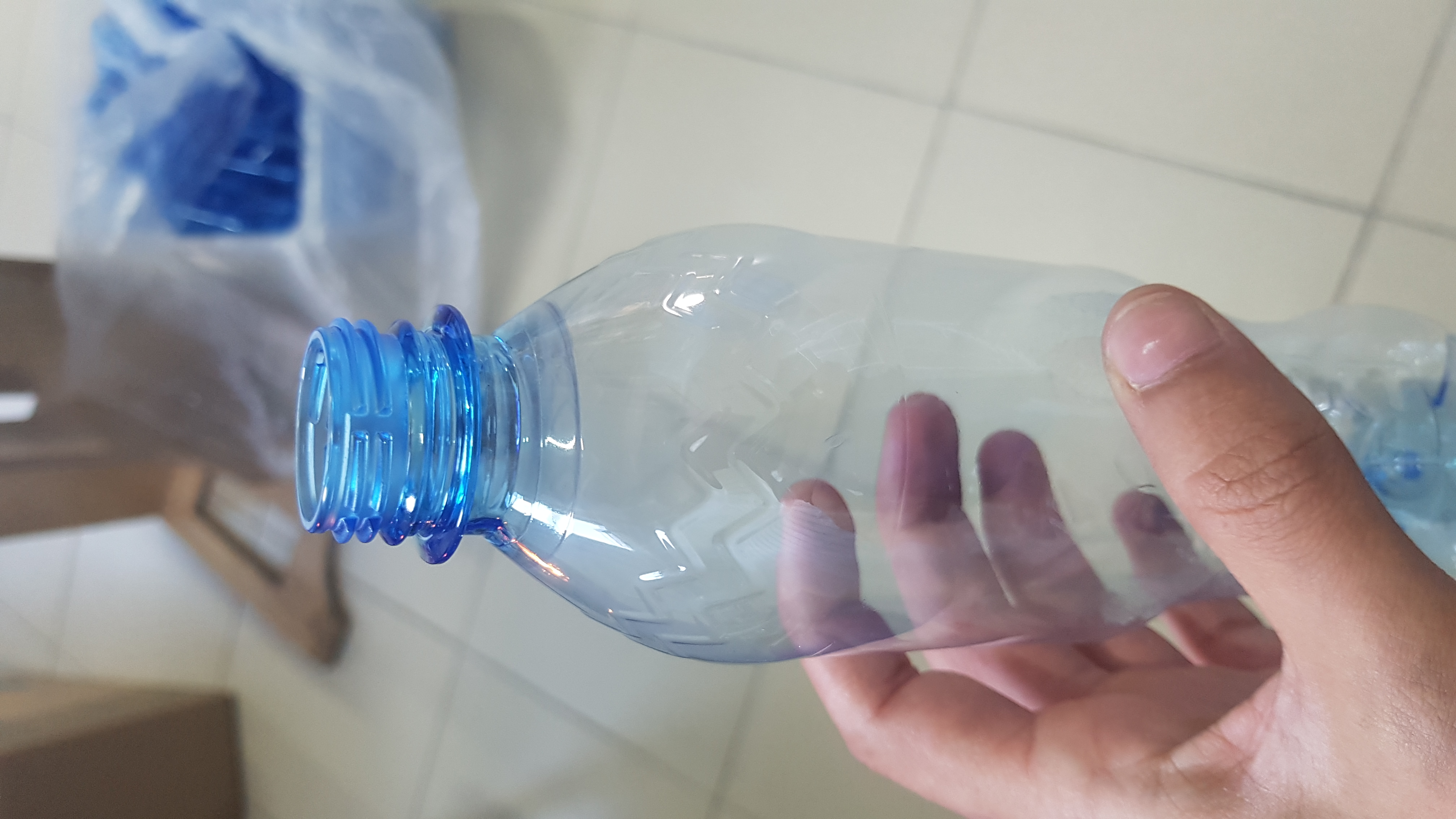

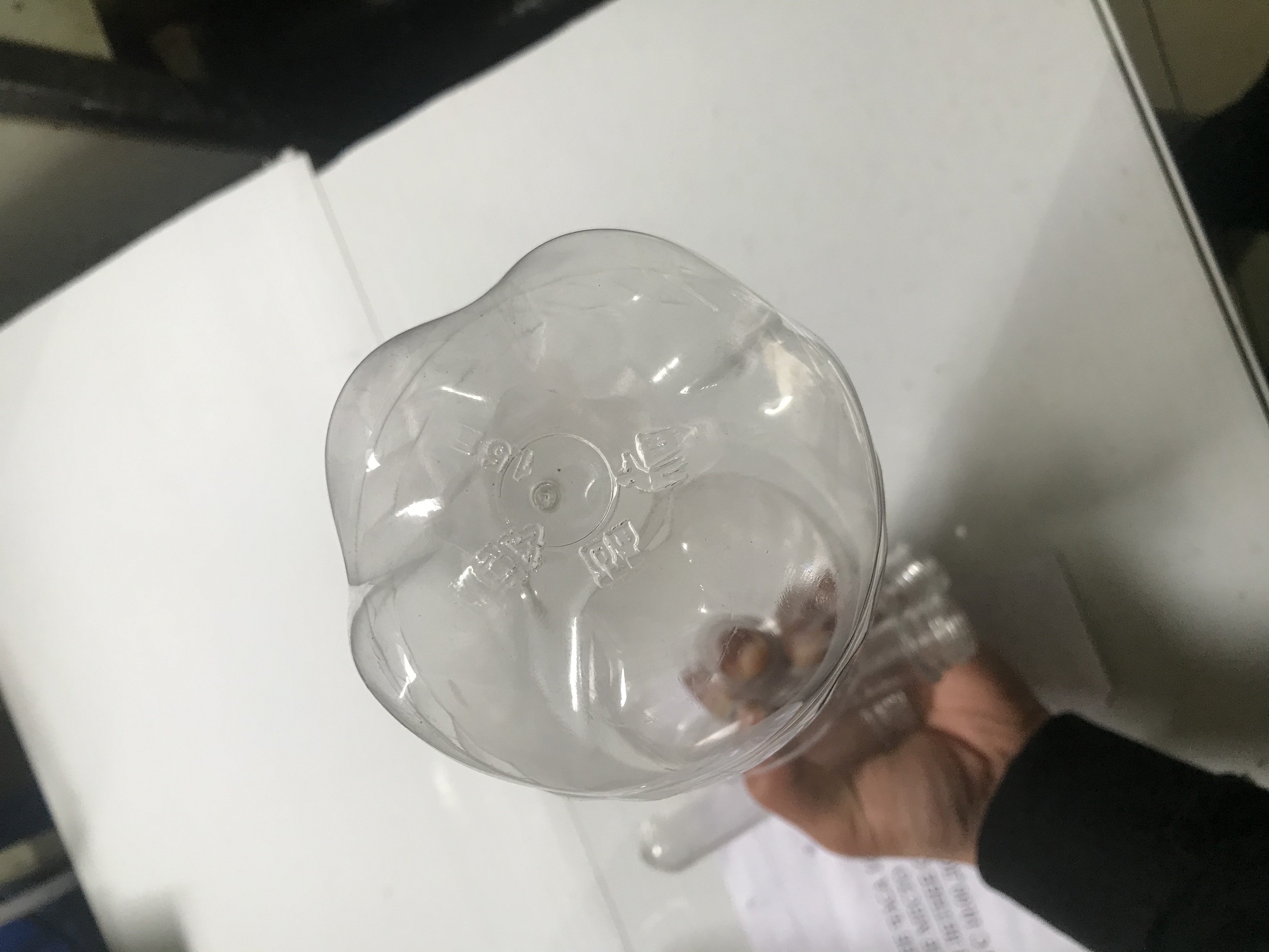

Здравствуйте, подскажите в чем может быть причина такой складки на дне, тара 1,5л. Часа 2-3 может выдувать идеально, а потом начинается. Пресформа 2 местная, и может одну бутылку долуть отлично, а на второй вот такая складка на дне.Давление предвыдува 5,5, давление выдува примерно 20.

#573 Сообщение muhomornik » 01 июн 2020, 23:54
Сейран писал(а): 01 июн 2020, 19:03 Здравствуйте, подскажите в чем может быть причина такой складки на дне, тара 1,5л. Часа 2-3 может выдувать идеально, а потом начинается. Пресформа 2 местная, и может одну бутылку долуть отлично, а на второй вот такая складка на дне.Давление предвыдува 5,5, давление выдува примерно 20.
Добрый вечер.
Середину по нагреву немного уменьшите когда такой дефект начинает вылезать. Или давление предвыдува чуть добавьте.

#579 Сообщение Сейран » 03 июн 2020, 18:34
muhomornik писал(а): 01 июн 2020, 23:54
Добрый вечер.
День добрый! Предвыдув поднял до 6, и на градус понизил середину, и остаток дня выдувало отлично. Спасибо.

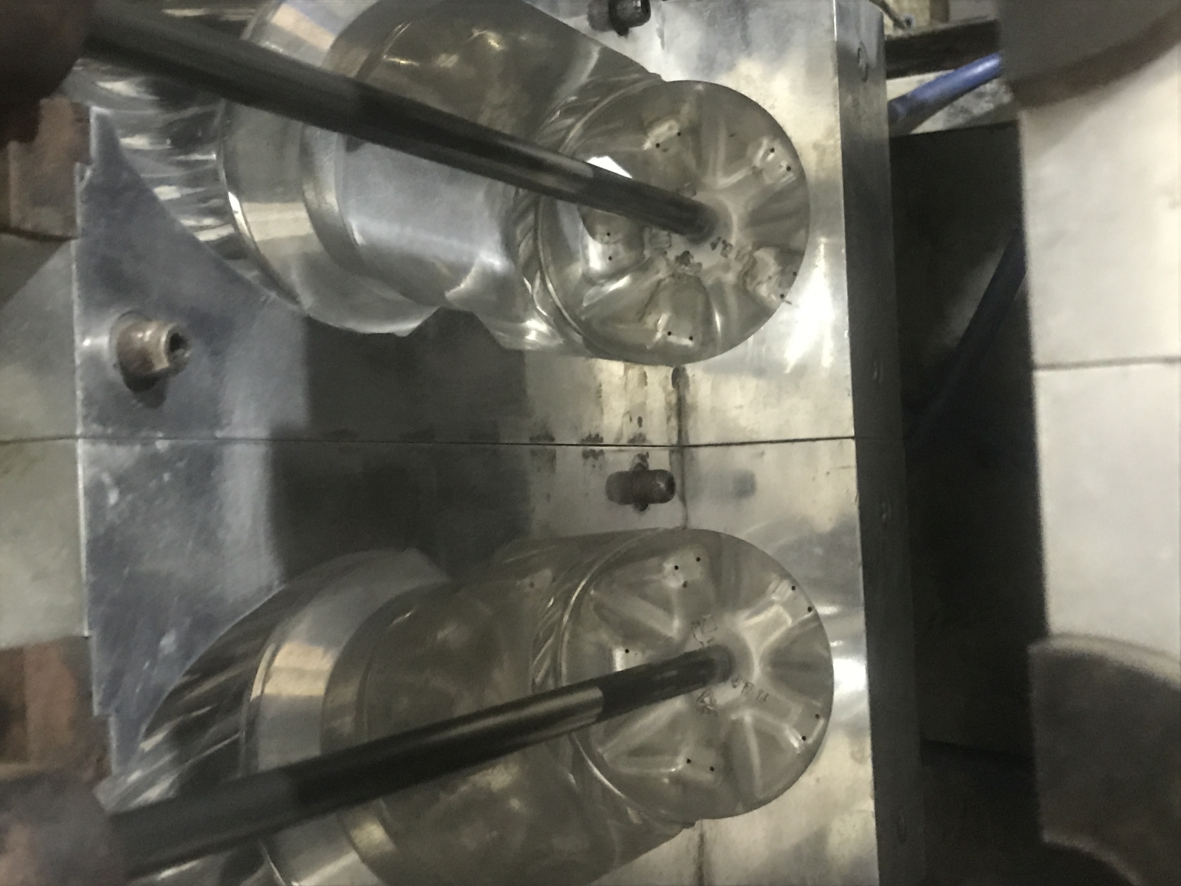

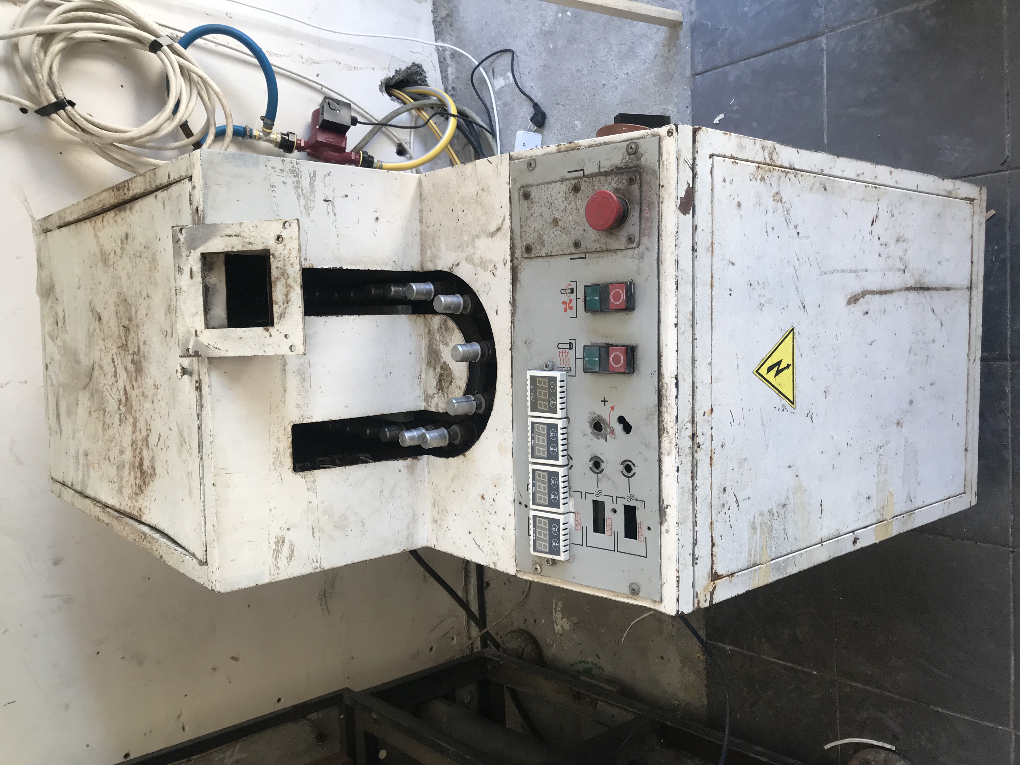

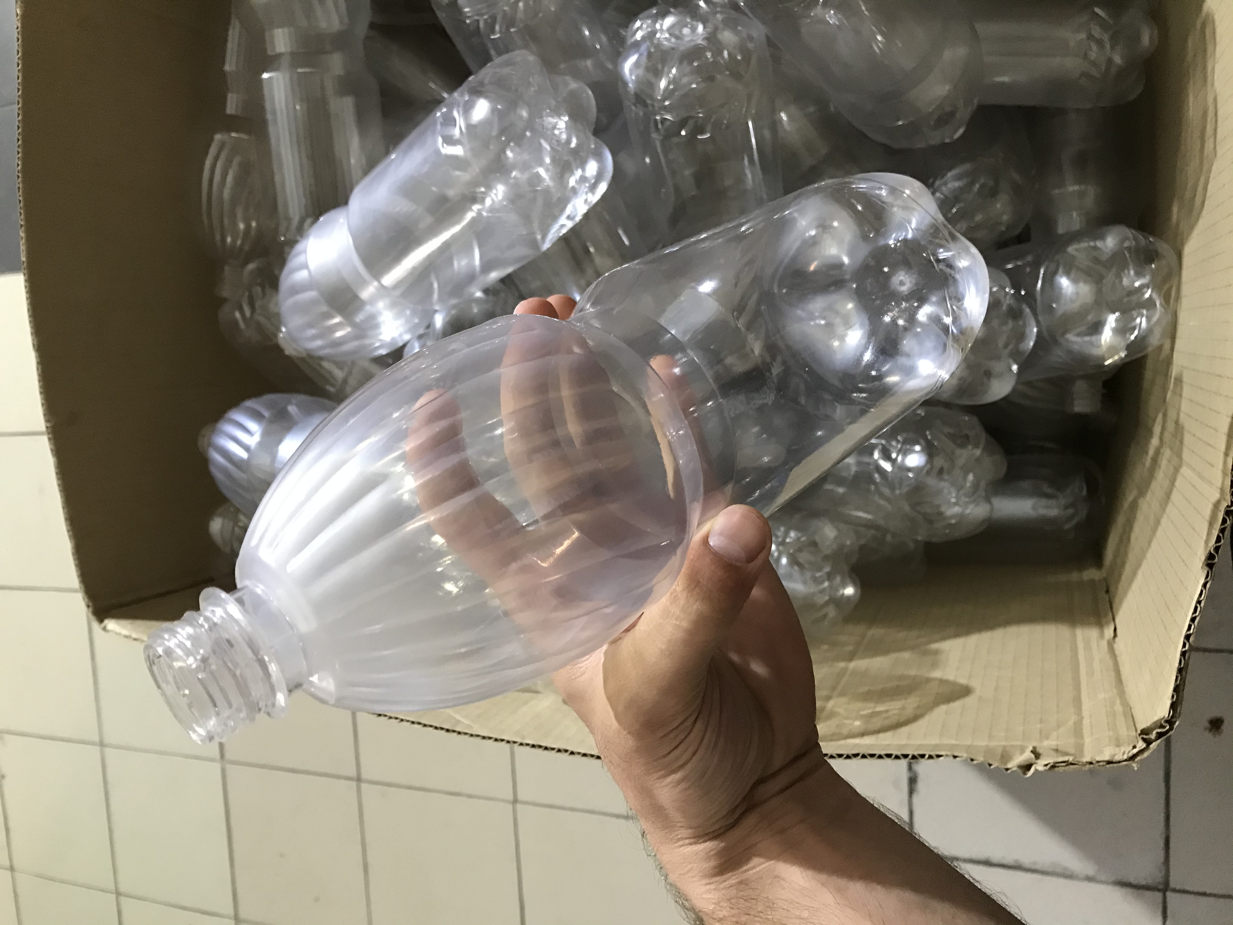

#580 Сообщение Giorgi55 » 03 июн 2020, 19:41

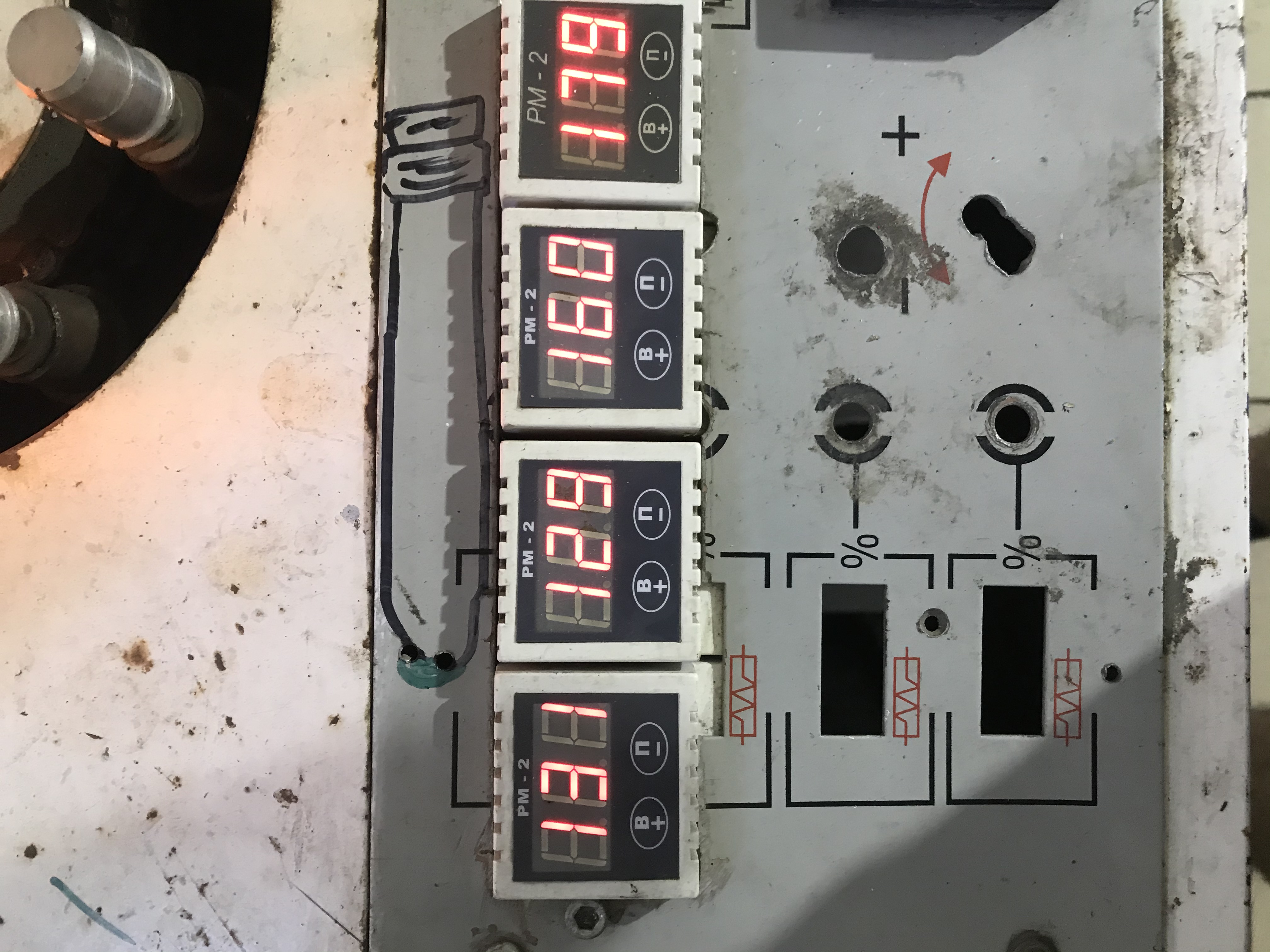

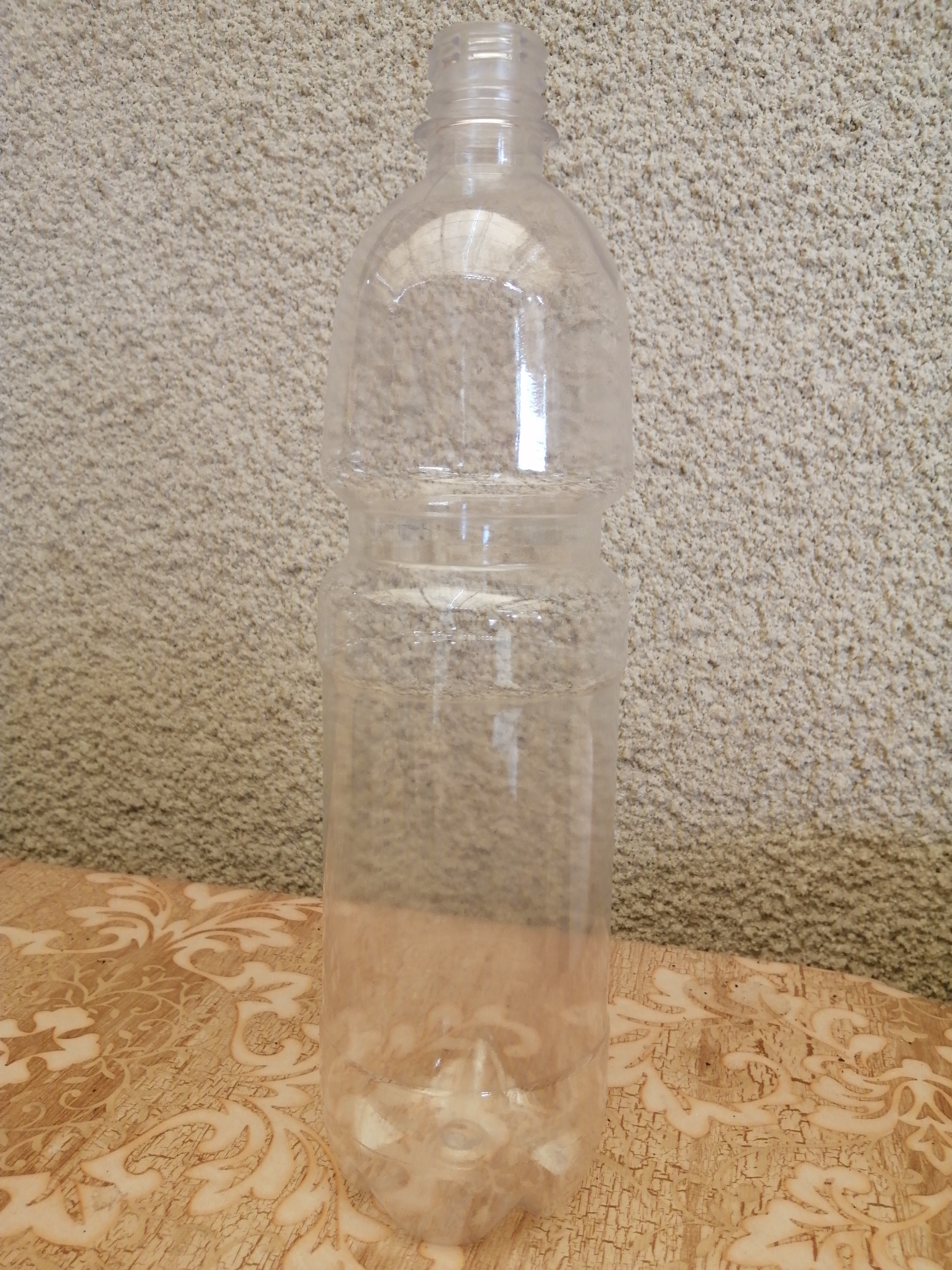

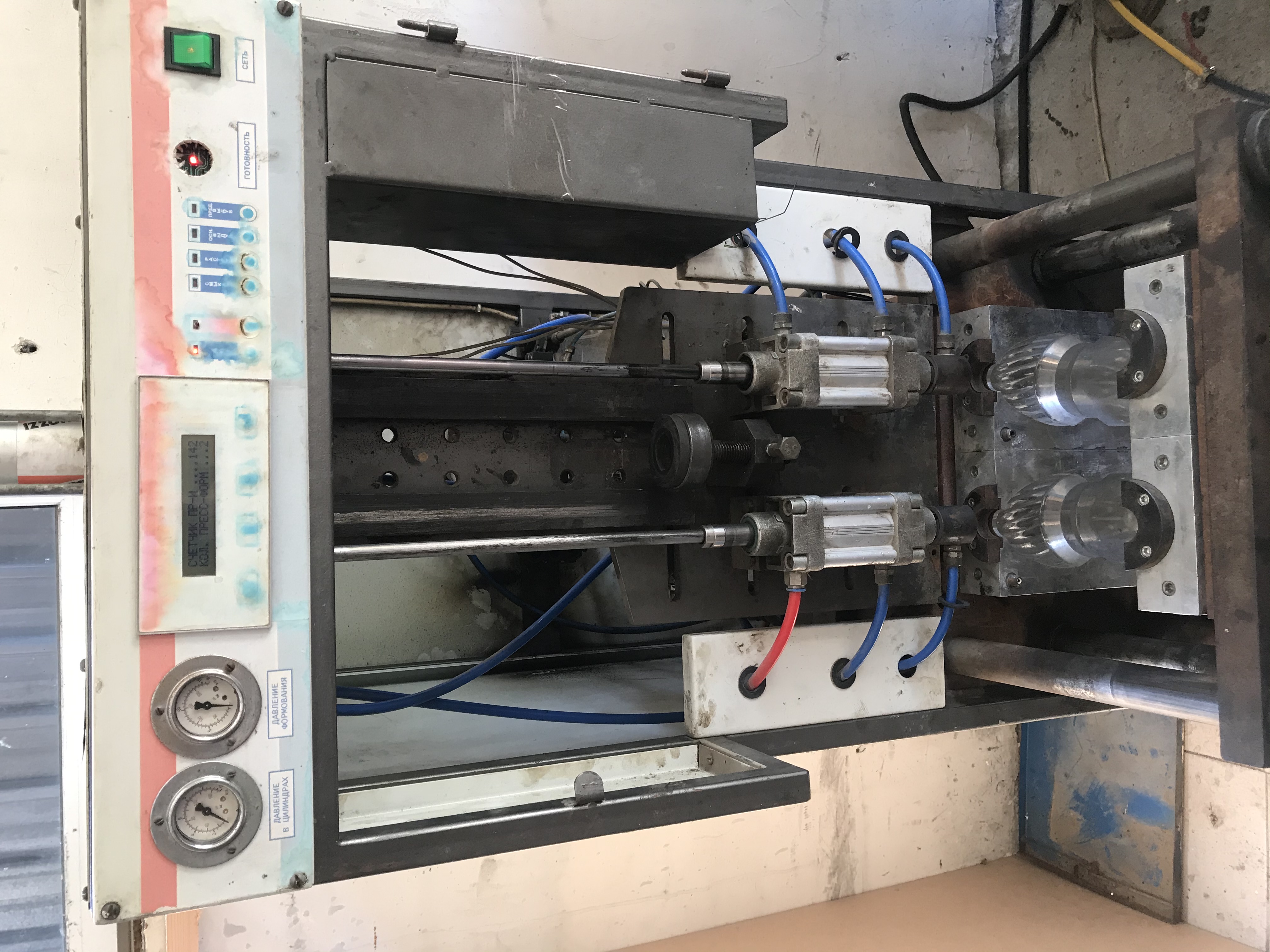

Здравствуйте, купил станок б/у полуавтомат по выдуву пэт-бутылок.Стоял 1.0 л форма выдувал хорошо. Поменял на 1.5 л, преформы лопаются, то не вздувала, на печку настроил самое хорошое температура но дно не крепкая то слабое и белое. Иногда с печки выходит 1 мутный 1 нормальны. Не менял на станок нечего, кормы давления но не помогло. Я читал сдес на форуме многих такая же проблема , что мог пробовал но не получается на 1.5 выдуть . Есть вода охлаждения , помещения закрытая сквозняк нет . На станке настройки: выдув 02.50с , по.выдув 00.02с, выхлоп 02.00с, заправка 02,74с, пищит 990б в час.
Вот станки
Вот станки
На печку золотую середина

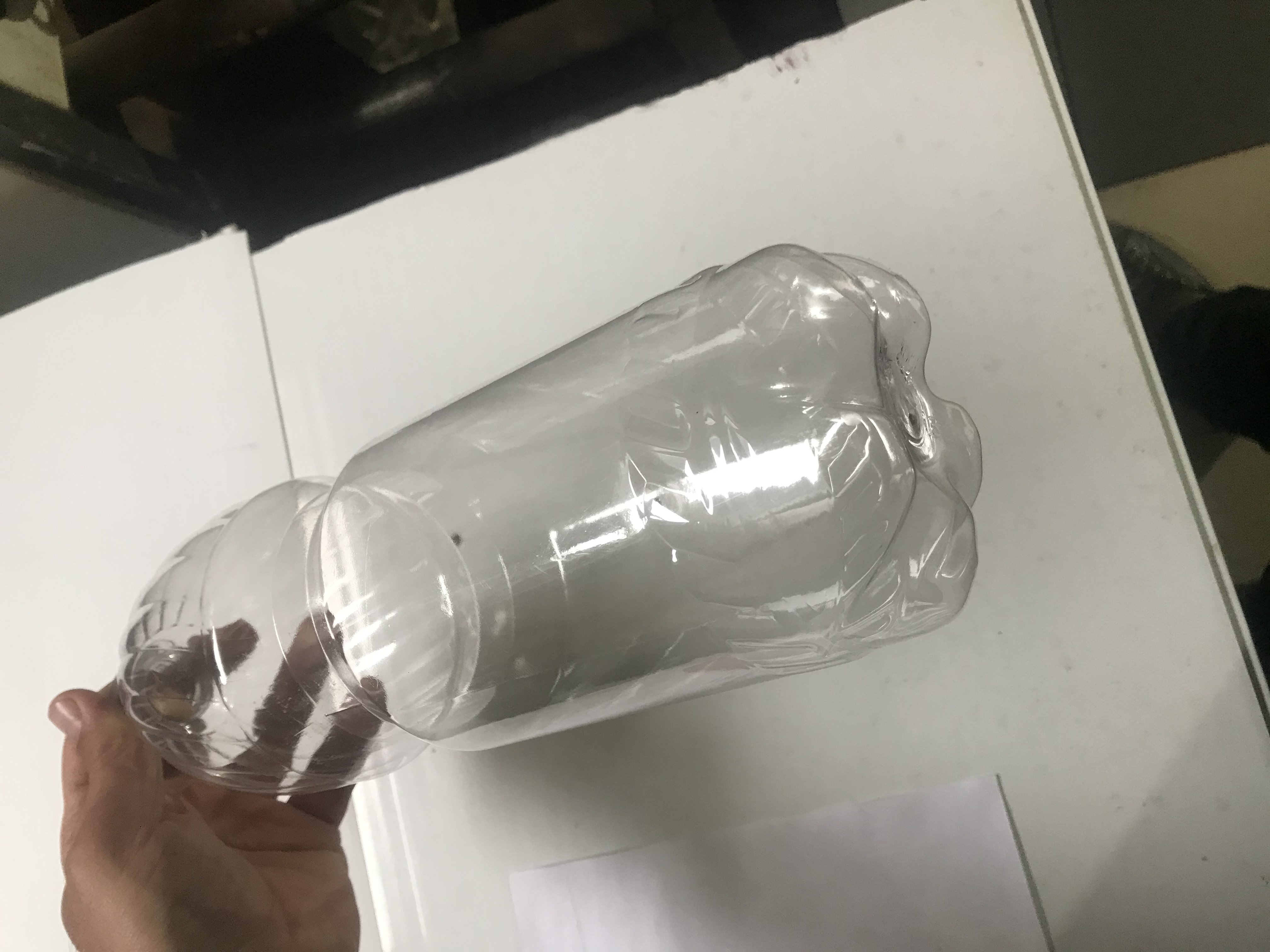

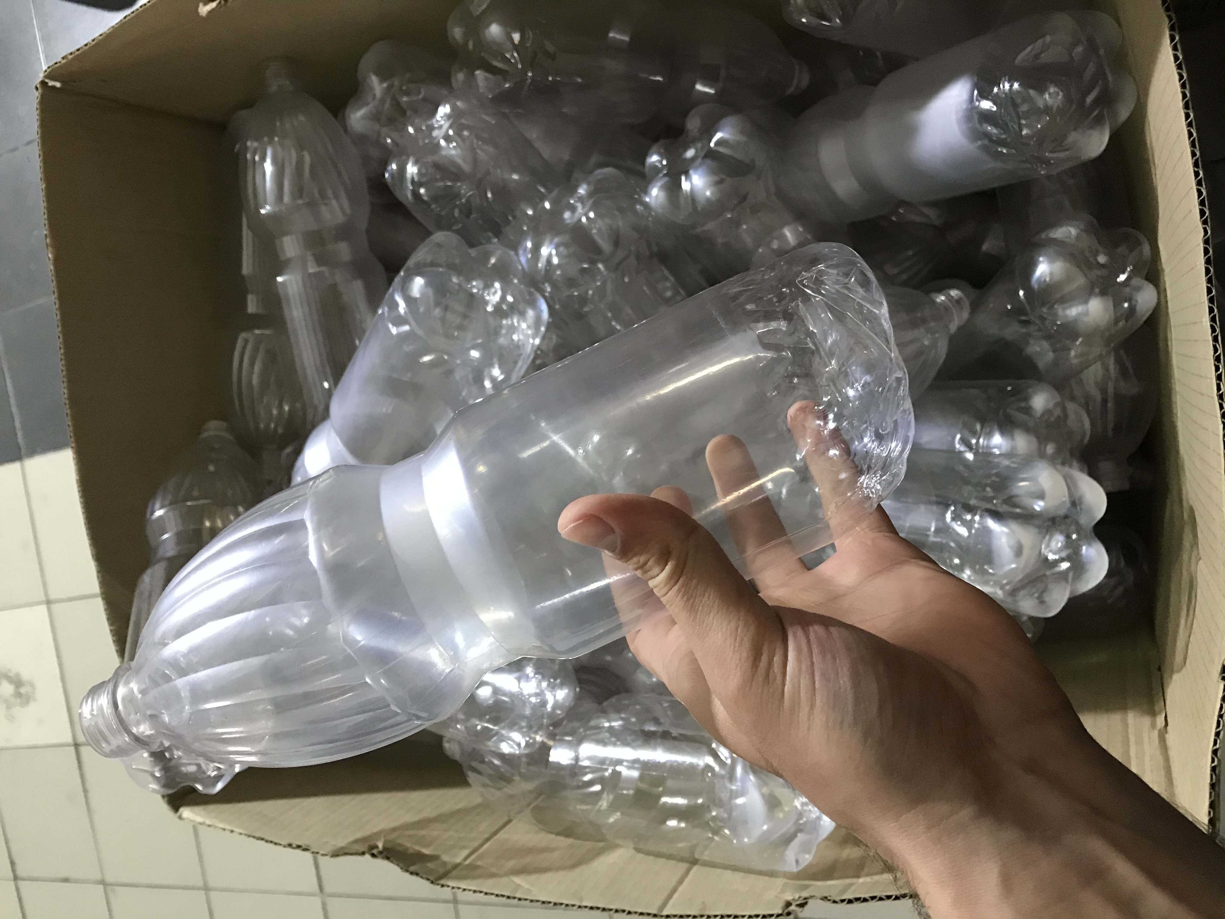

#581 Сообщение Giorgi55 » 03 июн 2020, 19:46
Вот бутылки
muhomornik
Сообщения: 693
Благодарил (а): 69 раз
Поблагодарили: 150 раз
#582 Сообщение muhomornik » 03 июн 2020, 20:34
Giorgi55 писал(а): 03 июн 2020, 19:46
Здравствуйте,
на верхнем цилиндре геркон есть?
Если да, то понемногу опускайте вниз и пробуйте выдувать.
Если нет, то пробуйте по чуть увеличивать предвыдув и выдувать .
Кстати, какую преформу взяли на полтора литра?
Giorgi55

#583 Сообщение VoronCreas » 04 июн 2020, 04:52
Giorgi55 писал(а): 03 июн 2020, 19:41
Сколько грамм преформа?
И возле горла сильно перегрето.
И на дне материала не хватает.

#584 Сообщение Giorgi55 » 04 июн 2020, 11:50
Приветствую. Геркон это что имеется веду ? Не штоки который в форме опускается ? Они 2мм отпустил до дна . Буду пробовать увеличивать предвыдув и выдув. Преформи не знаю по выду отличается. Тоже дали когда покупал станки .

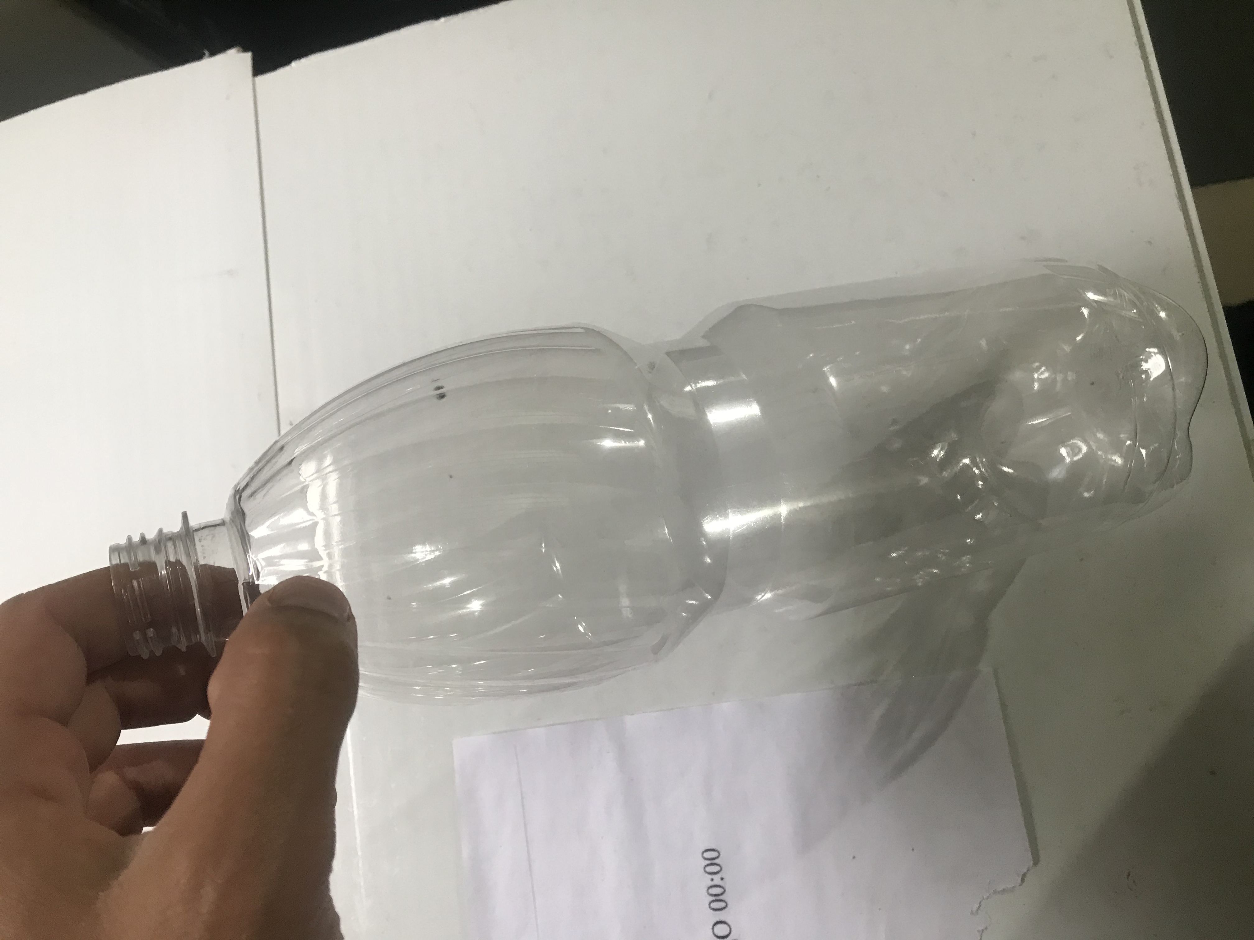

#585 Сообщение Giorgi55 » 04 июн 2020, 16:14

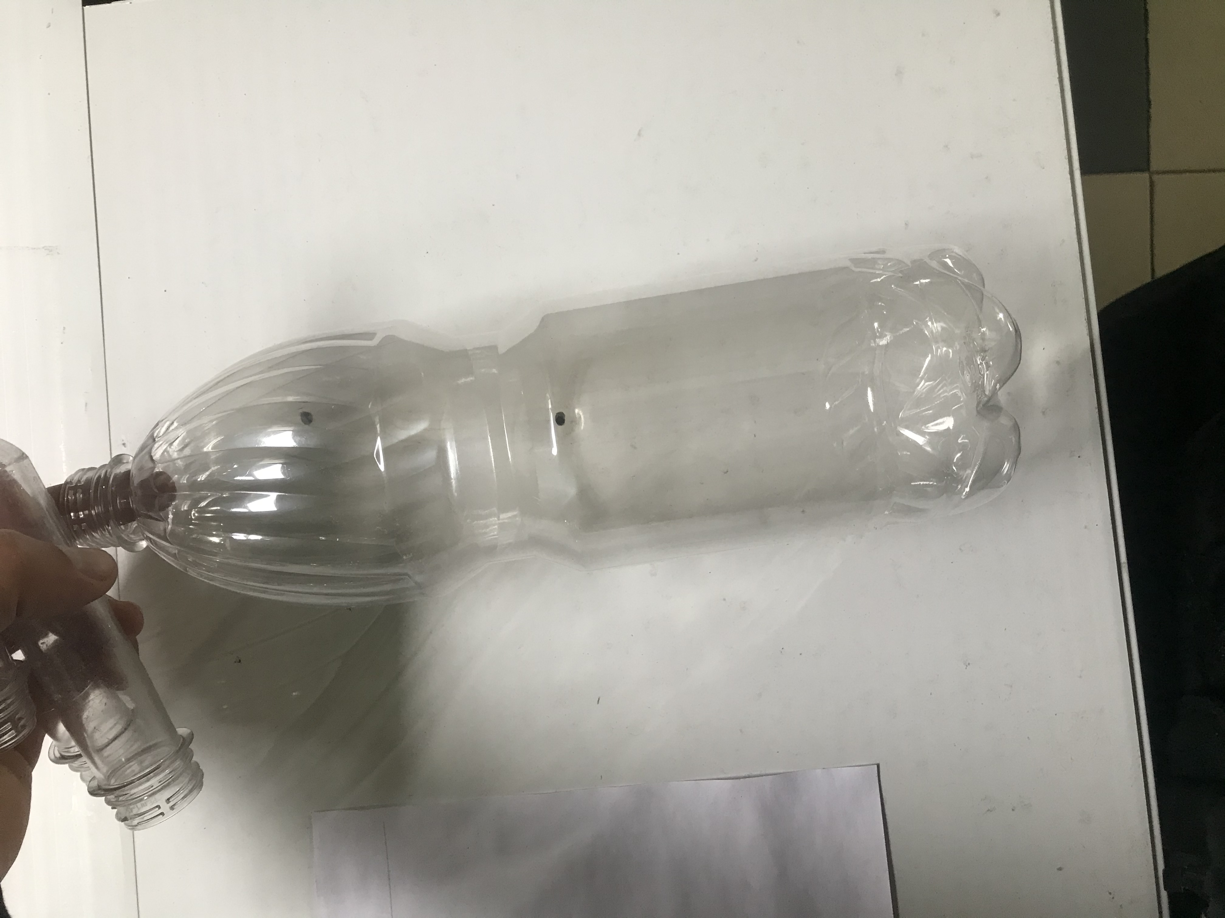

Вот пробовал прибавить выдув и превыдув , стало луче , дна боле крепкого и прозрачный ( но не прям крепки как должен бить ) просто стала сейчас после горло кольцо сделать. На фото выдел , давление в цилиндрах 7 стоит нормально для 1.5 л ? Спасибо за помочь ребят)

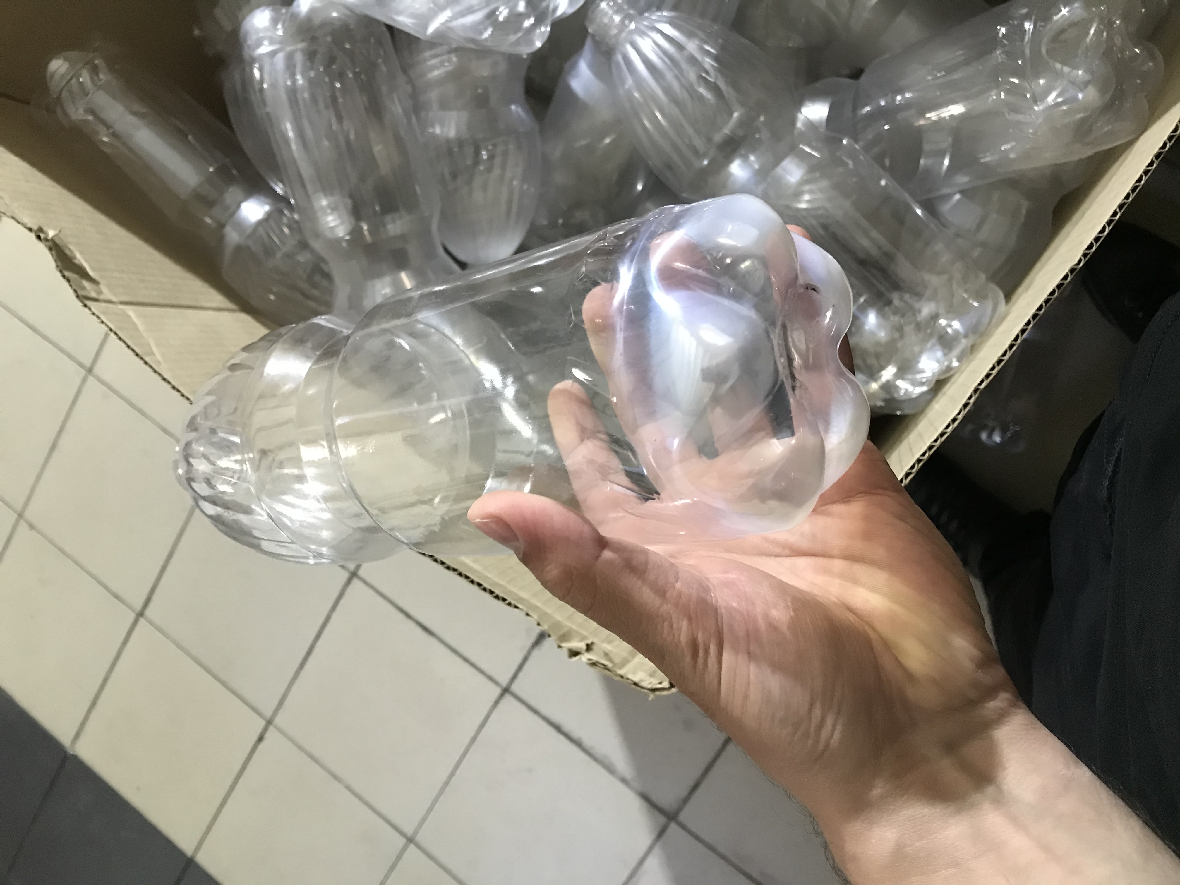

#586 Сообщение Giorgi55 » 04 июн 2020, 16:16
Вот фотки

#587 Сообщение muhomornik » 04 июн 2020, 20:40
Giorgi55 писал(а): 04 июн 2020, 16:16
Геркон - датчик положения поршня в цилиндре, но раз при увеличении задержки предвыдува распределение материала меняется, то на вашем станке его, вероятно, нет.
Давление на цилиндрах в большинстве случаев настраивается от 8 до 10 бар, но бывают и др конструкции.
Кольцо у горла пробуйте разогреть, если хорошего результата не добьетесь, проще взять преформу больше весом.

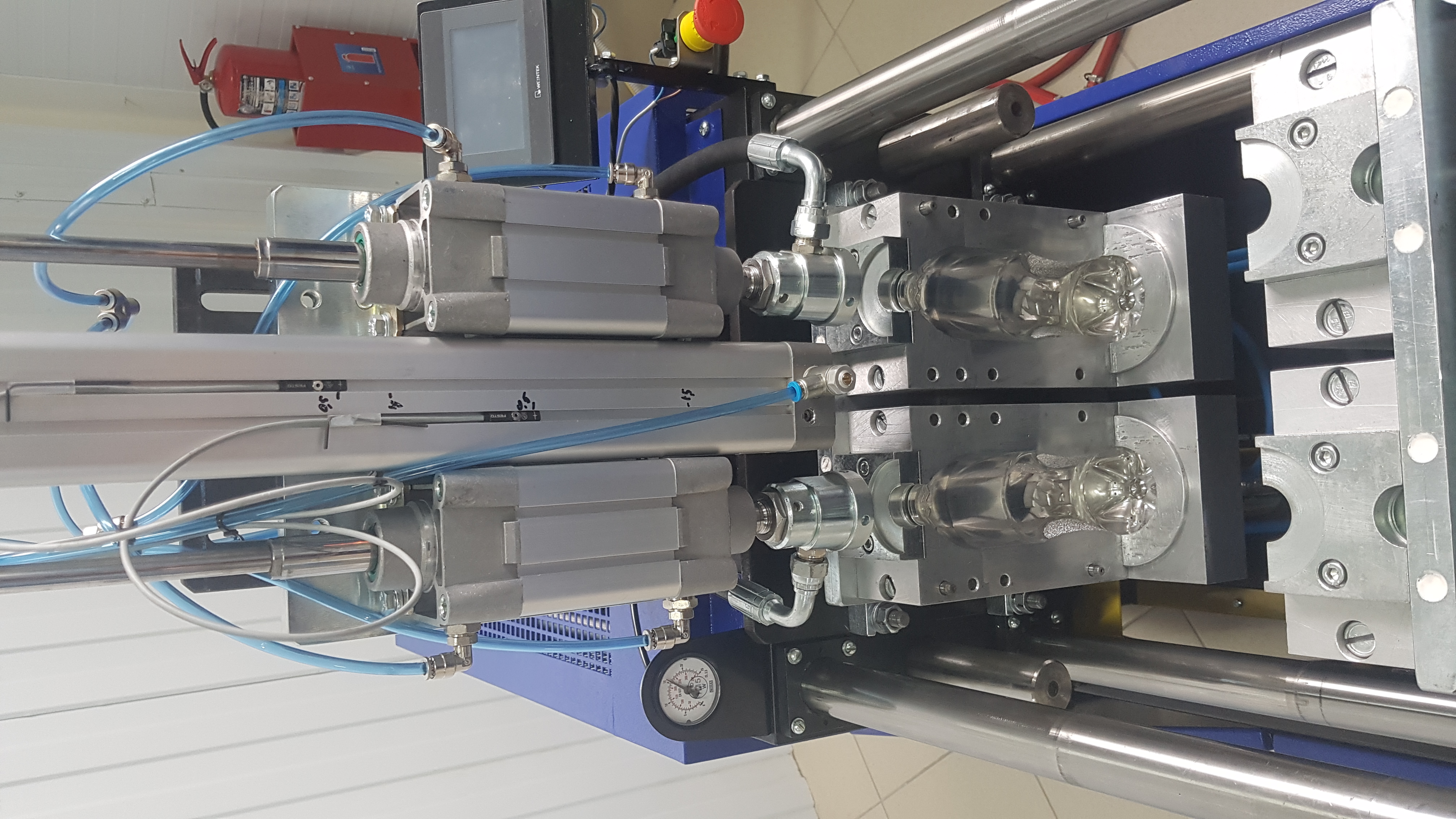

#588 Сообщение Giorgi55 » 05 июн 2020, 11:24
Вотчин давления 6 7 бар пробовал только, буду больше попробовать , и так тоже буду пробовать. Если не добьюсь, то тогда буду искать наладчика или мастера чтоб настраивал и научил че к чему . Спасибо за савет ребята .

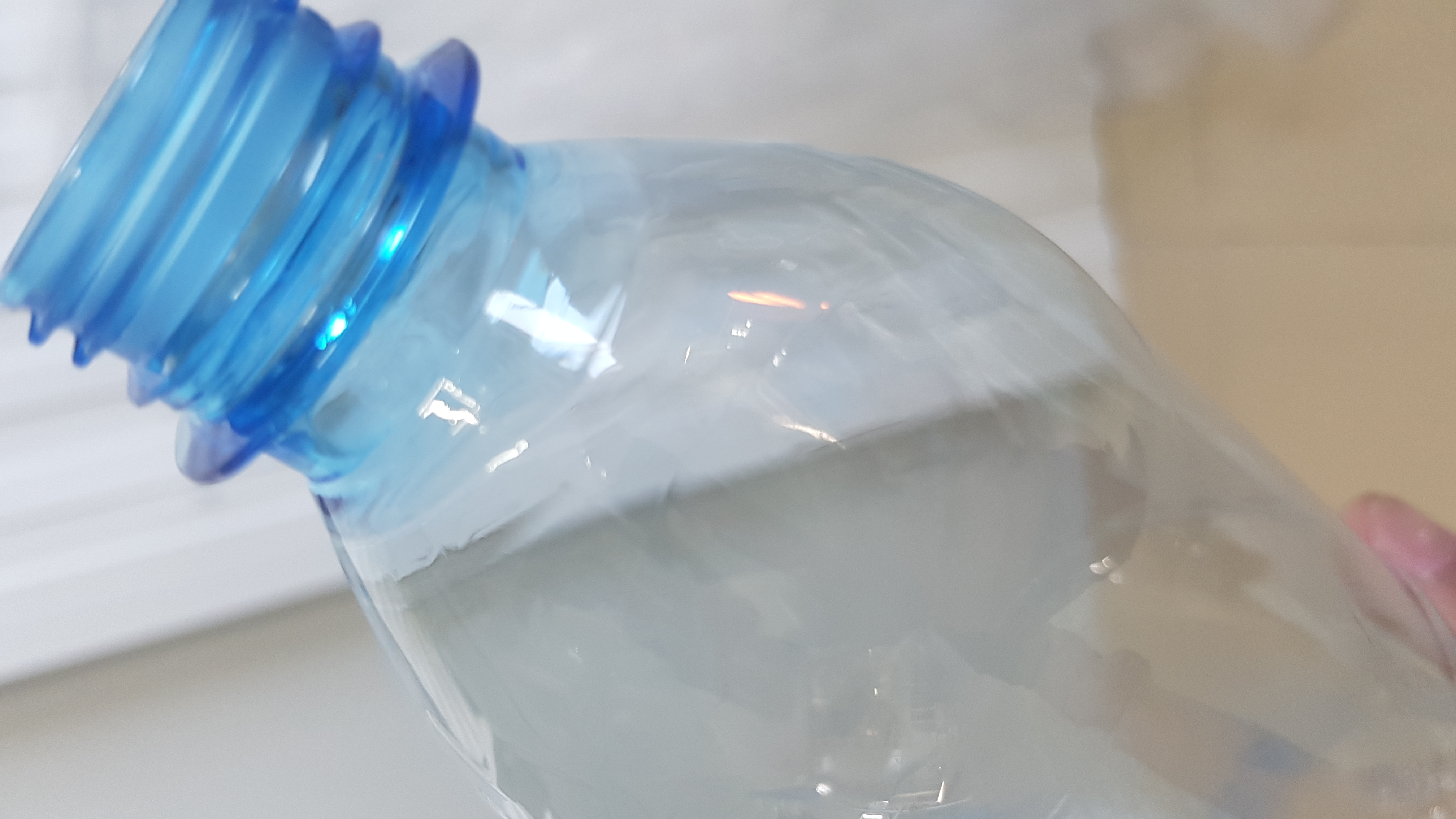

#591 Сообщение Сейран » 15 июн 2020, 12:48

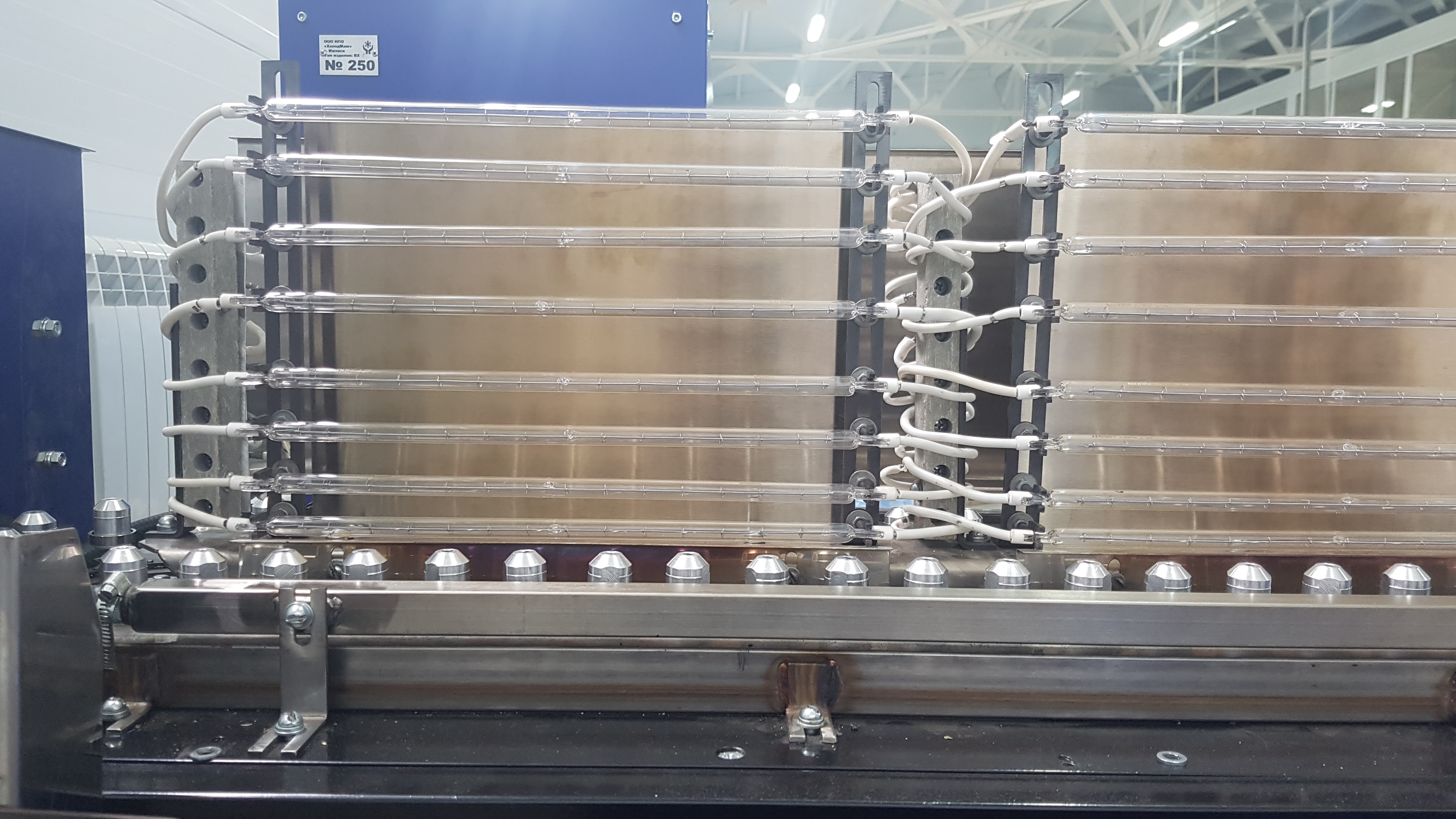

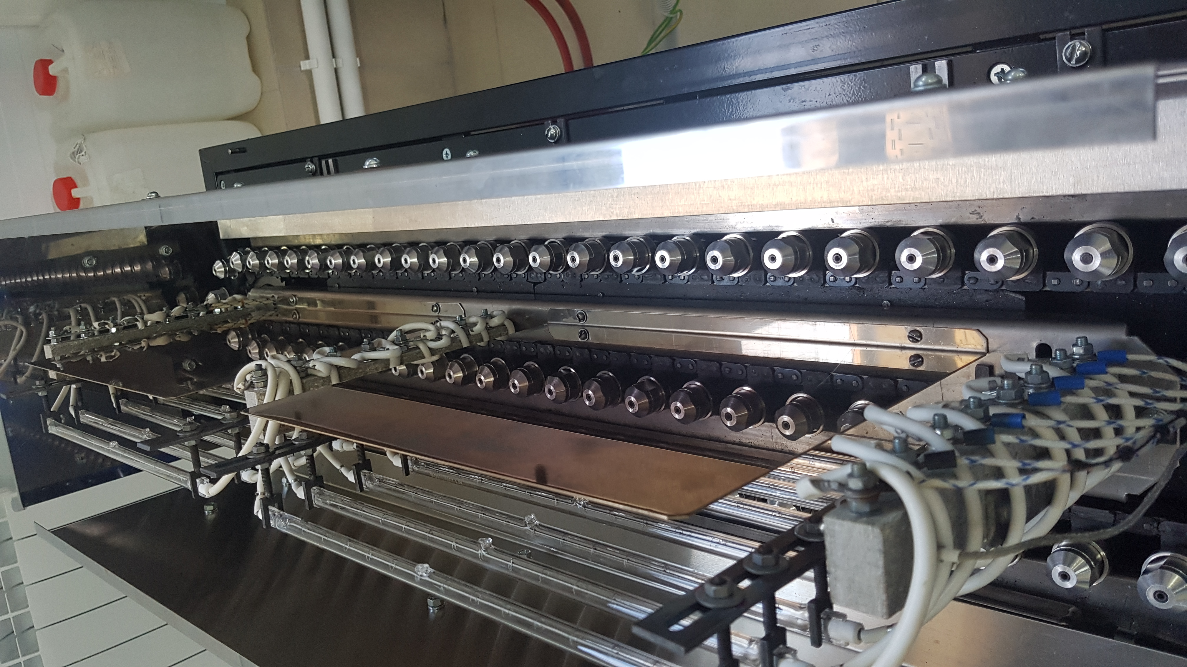

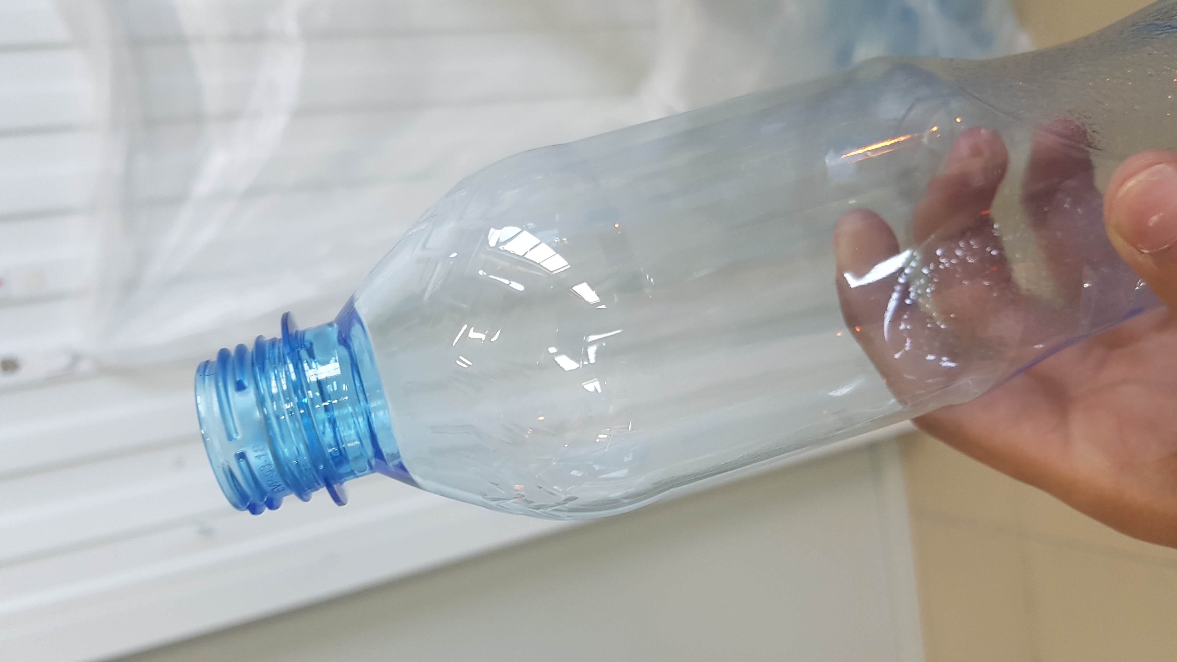

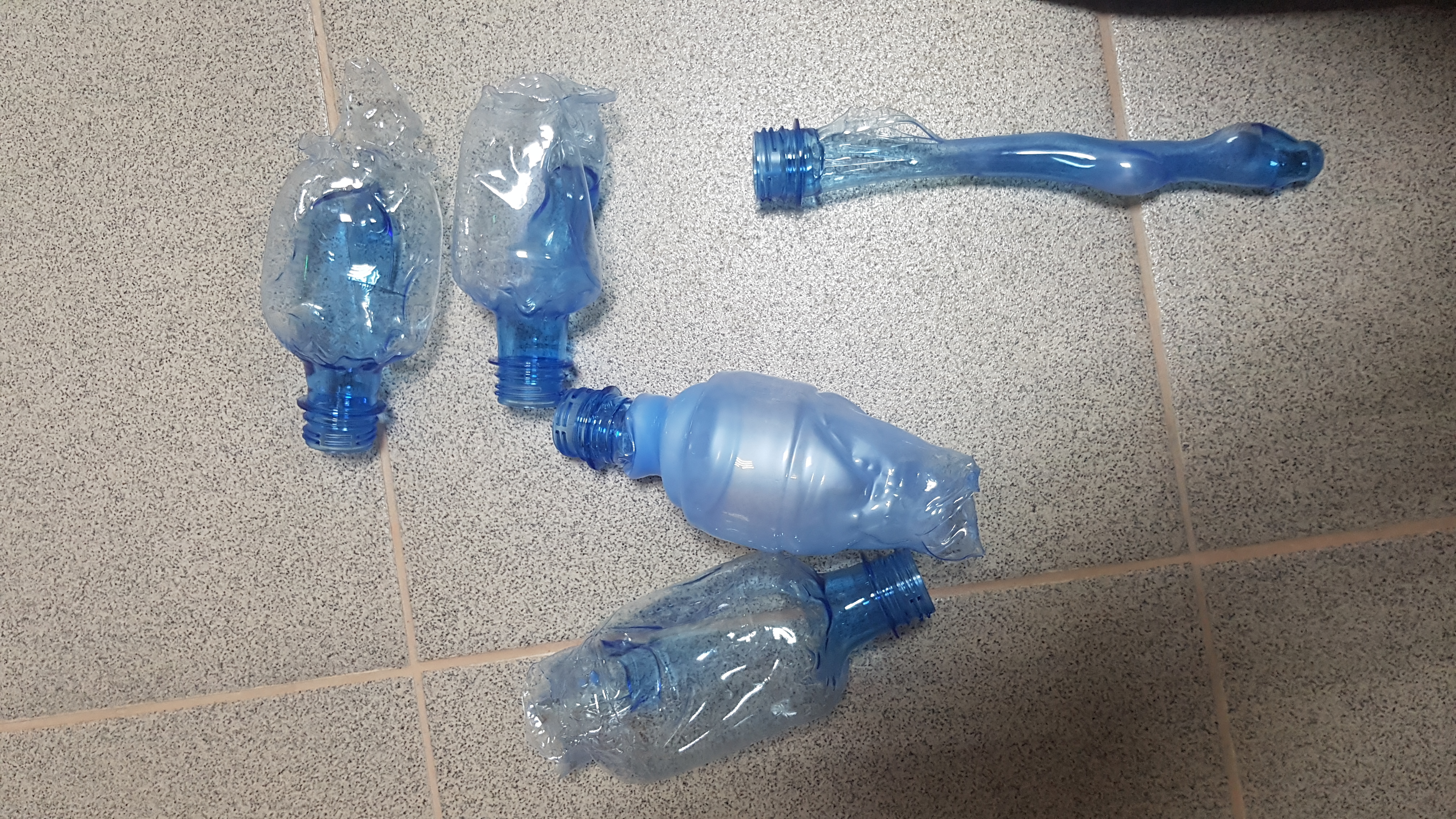

Всех приветствую! Подскажите как убрать эту юбку с горла. Датчиком предвыдува пробовал, температурой и скоростью конвейера тоже пробовал. Бестолку. Пресформа 18 грамм. ПВМ 600 МДБ- выдув.
Сейран
Сообщения: 15
Зарегистрирован: 05 мар 2020, 21:04
Город: Усинск
#592 Сообщение Сейран » 15 июн 2020, 20:10
Сейран писал(а): 15 июн 2020, 12:48 Всех приветствую! Подскажите как убрать эту юбку с горла. Датчиком предвыдува пробовал, температурой и скоростью конвейера тоже пробовал. Бестолку. Преформа 18 грамм. ПВМ 600 МДБ- выдув. Также ставил дополнительные кольца на втулки, чтобы приподнять преформу и лучше разогреть горло, так как опускать лампу дальше нет возможности, толку нет.

#593 Сообщение Бурят » 16 июн 2020, 16:47
Судя по фото, горло всё таки холоднее, чем остальные зоны. К тому, что пробовал, можно добавить только одно - давление предвыдува уменьшить... А если попробовать нагрев остальных зон уменьшить? Есть возможность?

#594 Сообщение Сейран » 16 июн 2020, 19:38
Бурят писал(а): 16 июн 2020, 16:47
Пробовал, сегодня увеличил лампу до 95, которая на горло, больше не позволяет, далее 2ю и 3ю зоны уменьшил аж до 16, а последнюю лампу, греющую дно-23. Кольцо стало меньше, миллиметра 3, не больше. Но дальше разогреть горло нет возможности. Далее попробовал уменьшить скорость конвейера(было 14,5, уменьшал постепенно до 12), чтобы преформу лучше прогреть, в итоге стали выходить уже белые. Единственное также что посоветовали, я ещё не попробовал, так это перейти в раьоту не по датчикам, а по таймеру и попробовать изменить время предвыдува. Завтра попробую также давление предвыдува уменьшить, вдруг поможет.

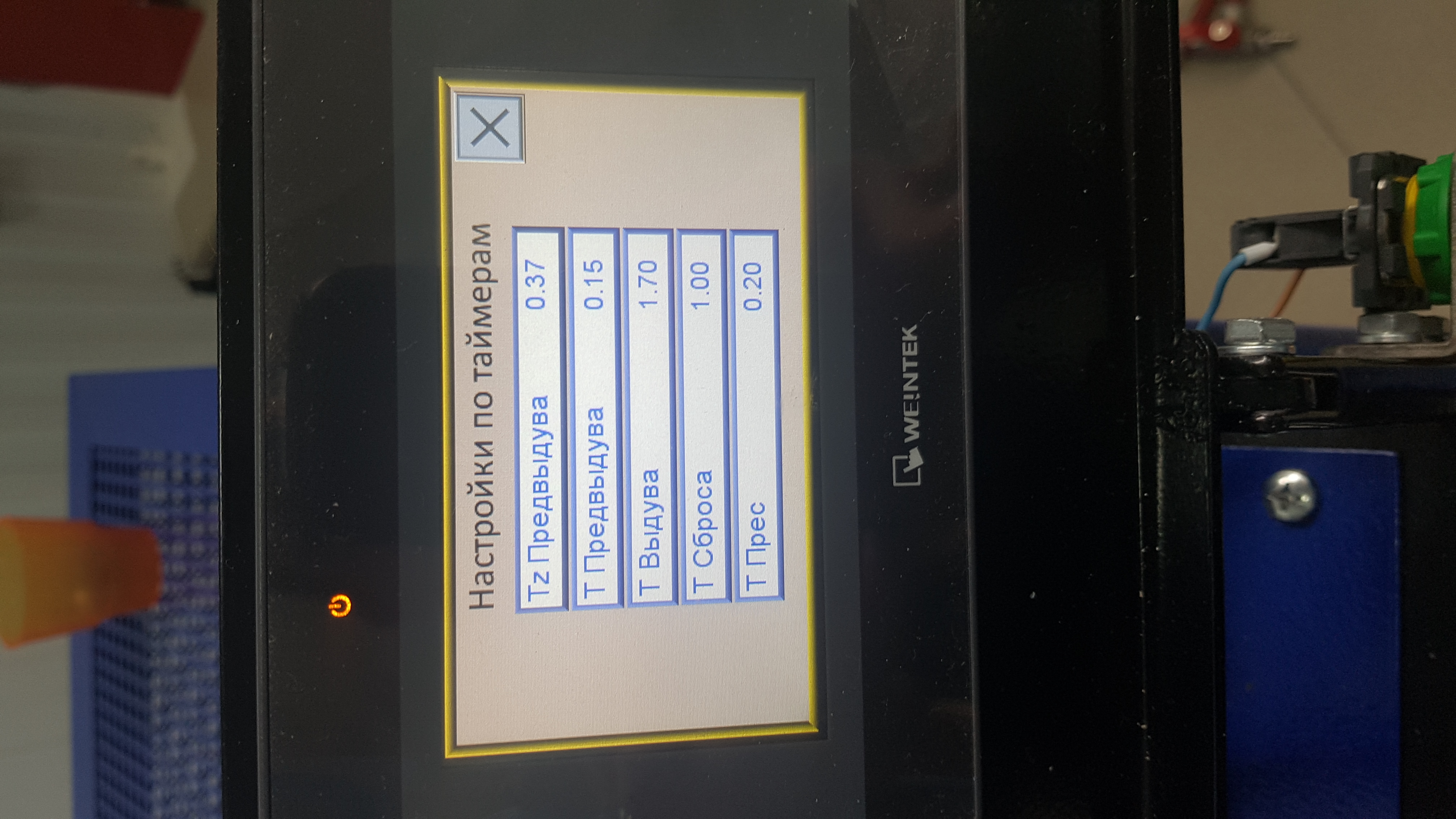

#595 Сообщение Бурят » 17 июн 2020, 08:19
Сейран писал(а): 16 июн 2020, 19:38
Можно и по таймерам попробовать поработать, если опускание геркона ПВ ничего не дает... Я только не понял, а у вас, судя по первому фото, лампы в термотоннеле только с одной стороны что ли? Или это на фото так кажется?

#596 Сообщение Сейран » 17 июн 2020, 09:36
Бурят писал(а): 17 июн 2020, 08:19
По таймеру бутылки рвет. Вернулся к датчикам, давление предвыдува также уменьшал с 8 до 6, постепенно, разницы не особо.
Лампы да, с одной стороны. 2 ряда по 8 ламп. В итоге сейчас вернул те параметры, которые были изначально, наладчик должен в конце месяца приехать.

#597 Сообщение Бурят » 17 июн 2020, 14:37
Сейран писал(а): 17 июн 2020, 09:36
Подожди, Сейран, если я правильно понял 2 ряда по 8 ламп стоят посередине печки? С правой стороны ламп стоят отражатели? То есть, когда преформа идет В печку - она греется лампами, а когда ИЗ печки - лампы закрыты отражателями и преформа не греется?

#598 Сообщение Сейран » 17 июн 2020, 14:59
Бурят писал(а): 17 июн 2020, 14:37
Наоборот. Преформа заходит справа, проходит через отражатели(типа предварительный разогрев, там объяснил наладчик), потом проходит через лампы и на выход.

#599 Сообщение Бурят » 17 июн 2020, 15:23
Сейран писал(а): 17 июн 2020, 14:59
Странная конструкция... Есть конечно однорядные тоннели, но там лампы с обеих сторон , и справа, и слева... Бывают и с лампами в один ряд, посередине печки, но отражатели стоят только по бокам, а лампы греют оба ряда, то есть отражателя посередине нет... Лампы 2,2 киловатта каждая, соединены по 2 последовательно?

#600 Сообщение Сейран » 17 июн 2020, 16:17
Бурят писал(а): 17 июн 2020, 15:23
Я на старом ПАВ 600/350 раьотал, там да лампы стоят по обе стороны, как и отражатели. А это ижевский аппарат, с которым в первые раьотаю. Тоже удивился, когда лампы увидел. На этой печке и этом выдуве, у меня нормально пошли только 1,5 литровые и 5. С 0,5 и 9литровыми гемор полный
