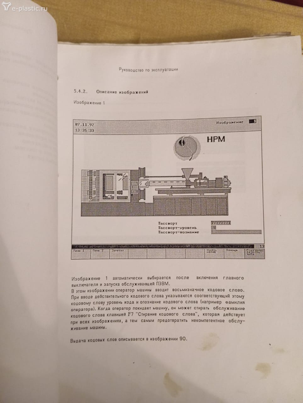

Судя по типу контроллера (945), это у вас мощная машина из линейки Хемшайдов. Тут на форуме неоднократно выкладывалась процедура перезапуска Симатиков 115U, правда для Демагов. Например: injection-molding-machines-need-in-repa ... ml#p223012
Перезапуск ИБЕДа (это пульт на Демагах) опустите, у вас скорее всего по другому.
У нас была версия 1993 года с пультом на тележке. После перезапуска Симатика на экране появлялось приглашение ввести пароль, и после этого можно было через дискету оживить ОС машины. Возникало меню выбора функций и возможность их настройки. Как на фото: Лет 20 назад прходилось иметь дело с подобной вашей машиной. 95-й или 96 год выпуска. Пароль был или 444770 или 444970. Сейчас трудно вспомнить.
Давйте по шагам. Сначала Симатик.
И всё поподробнее.
И всё поподробнее.

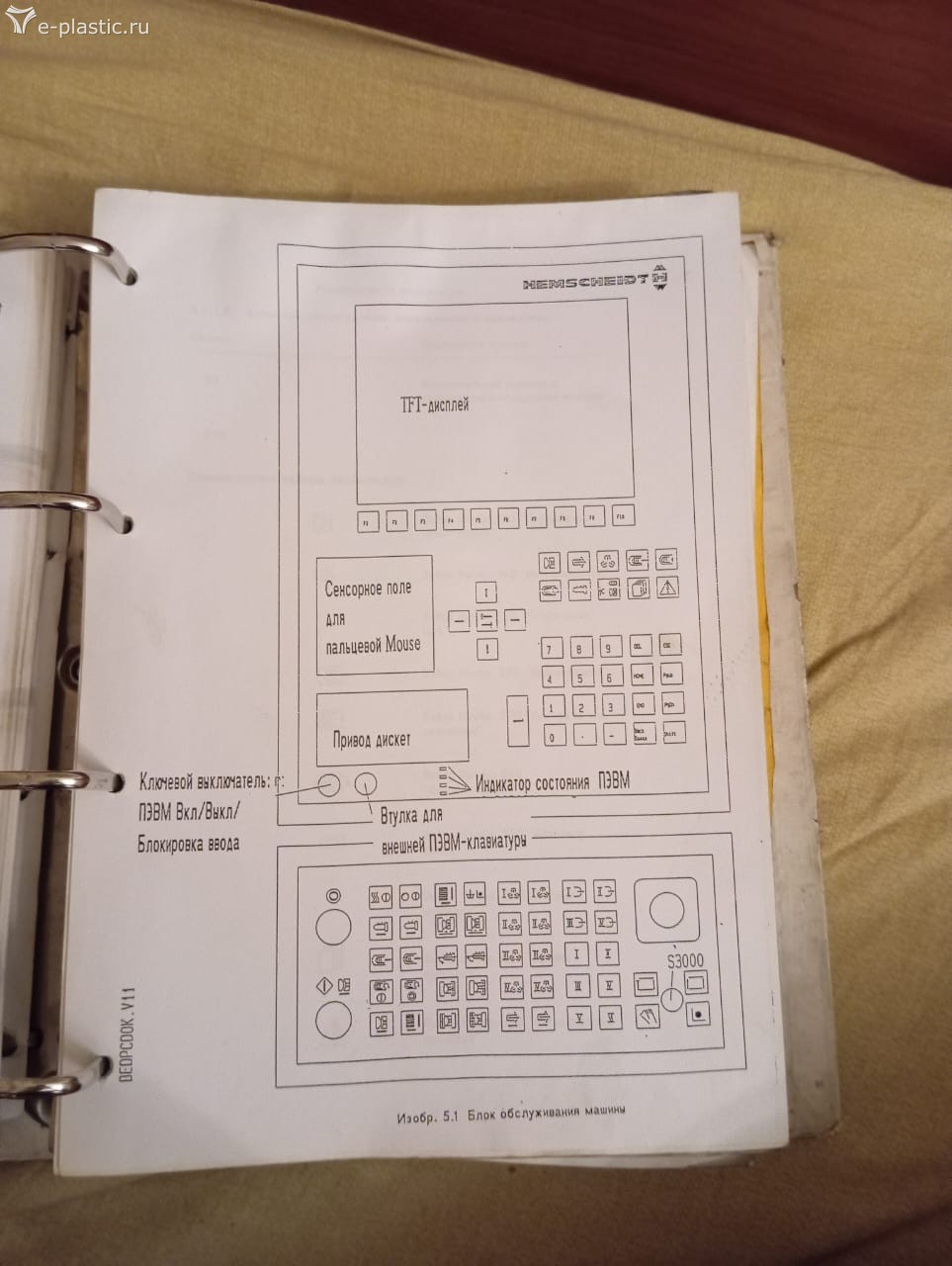

Какого года машина? Желательно ознакомиться с имеющейся у вас тех. документацией, чтобы уяснить отличия с нашей версией в части связи с пультом оператора. В контроллере есть вставной модуль памяти, который у вас явно огромный по объёму. Сделать перезапуск по ссылке в прошлом сообщении обязательно. Как загорятся все три зеленых сида на CPU, тогда посмотрим. Может и достаточно для оживляжа будет.
А на экране, видимо, какая-то случайная маска. Не теряйте времени - проведите процедуру запуска цпу, тогда от печки и будем плясать. Вместо литиевой батарейки можно три АА (4,5 Вольт)использовать.
А на пульте-дверце какие-нибудь дисководы имеются? Что там скрыто?
Ватцап имеем, дайте номер в личку - оперативная связь не помешает.
