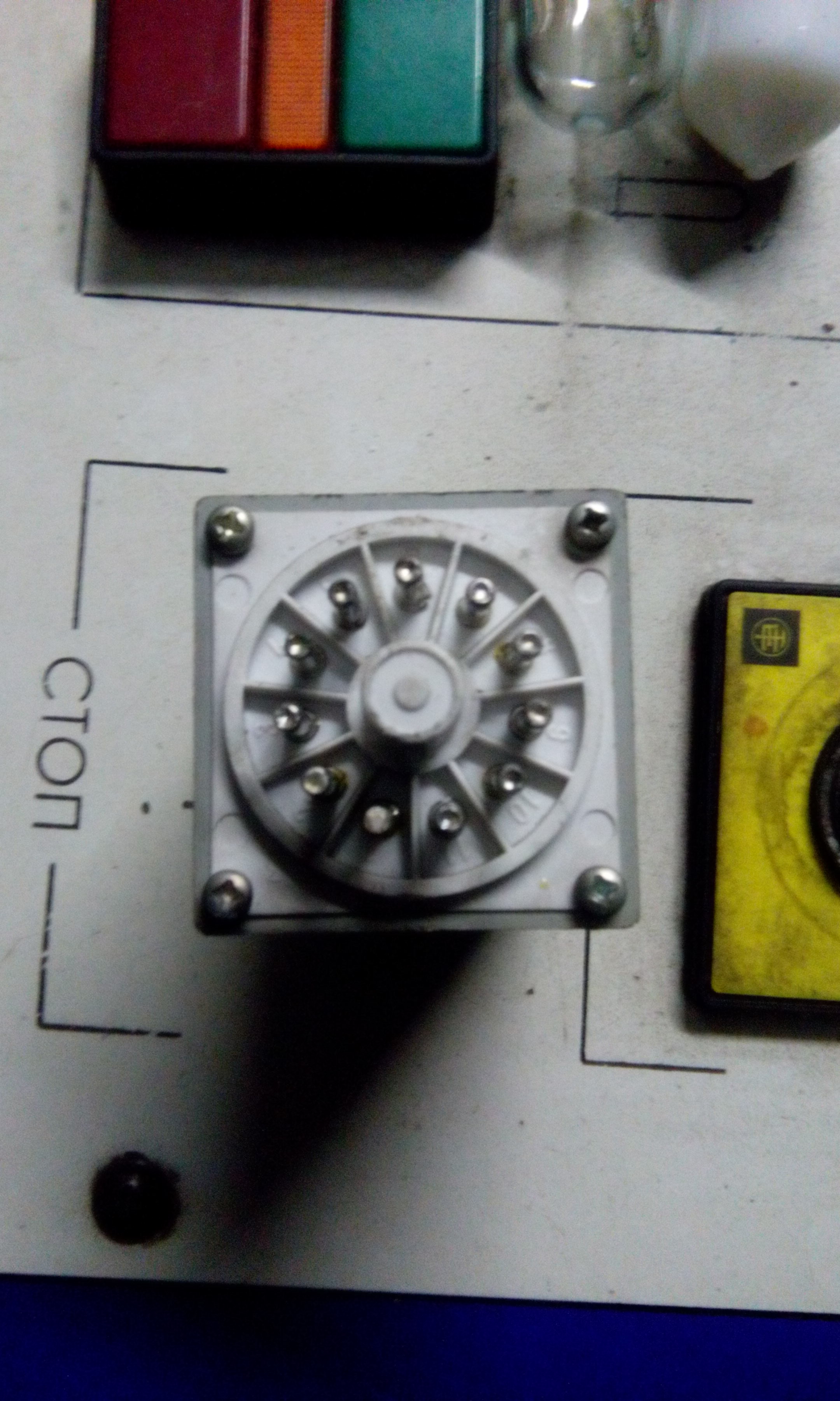

Доброго времени!
Руководство купило полуавтомат выдува.
Нет реле. Нет никаких указаний на производителя или модель.
Может кто в курсе какие реле времени туда надо ставить? или кто знает что за модель оборудования.
По документам шло как полуавтомат выдува.

Добрый день.
ПАВ 400 или ПАВ 600. Примерно двадцатилетний.
Модель реле времени с ходу не назову - давно с такими не возился.
На верхнем ребре передней плиты должно быть клеймо: модель, год выпуска, заводской номер.

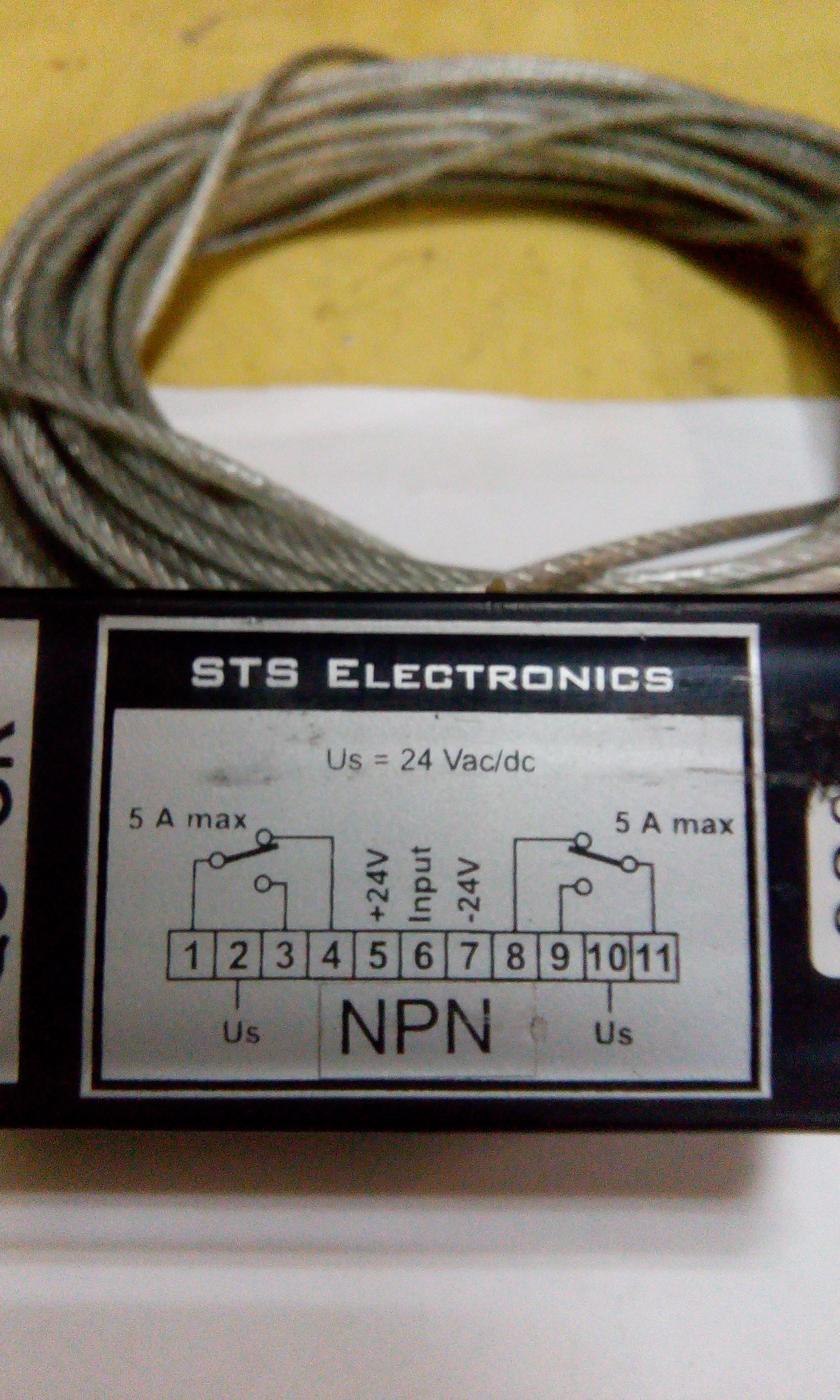

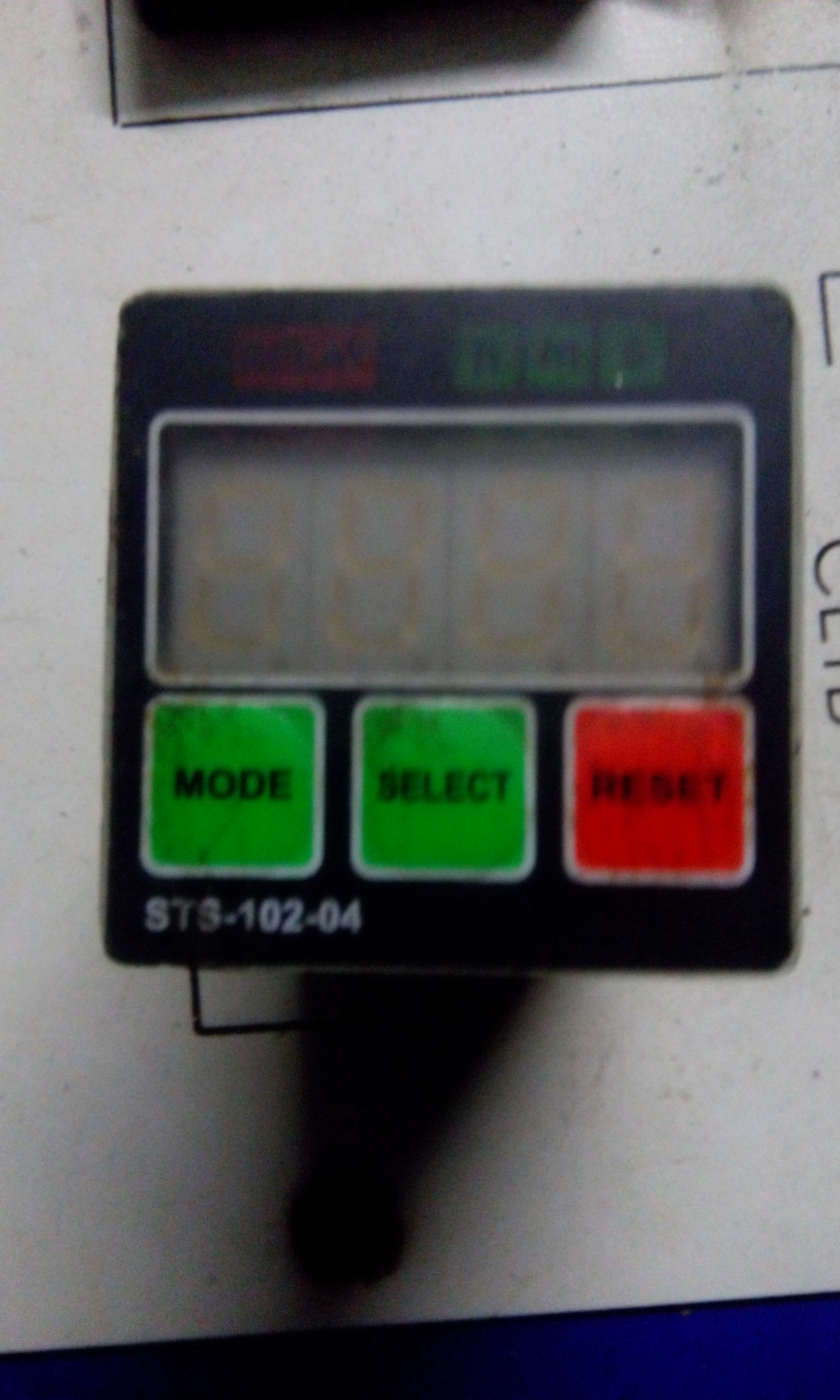

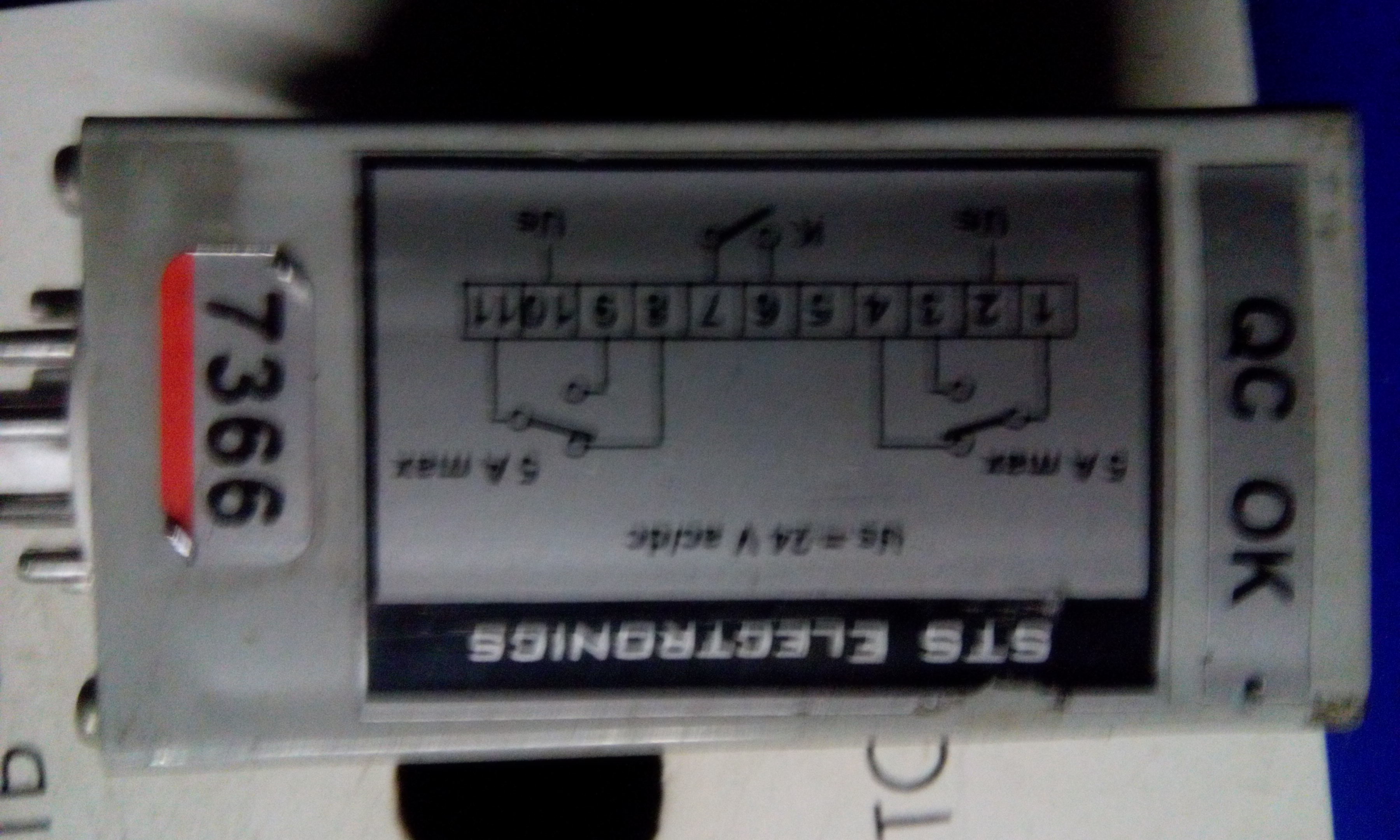

Это ПАВ-600. Реле.времени на нем обычно STS-102-04. Но нужно быть осторожным при их заказе у производителя, ибо они имеют разные варианты включения, выходов и количество отсчетов времени, хотя маркировка у всех одинаковая, поэтому при заказе нужно точно указывать какой вариант реле вам нужен. Те, что используются на ПАВах включаются простым импульсным замыканием 6-го и 7-го контактов реле (предвыдувным герконом), имеют два внутренних микрореле и, соответственно, два отсчета времени. На ПАВ-600 стоят два таких реле. Завтра буду на работе, сфотографирую схему реле. Розетки под РВ на вашем фото видны, они аккурат под STS-102-04.TV13M писал(а): 10 май 2020, 20:30 Может кто в курсе какие реле времени туда надо ставить? или кто знает что за модель оборудования.

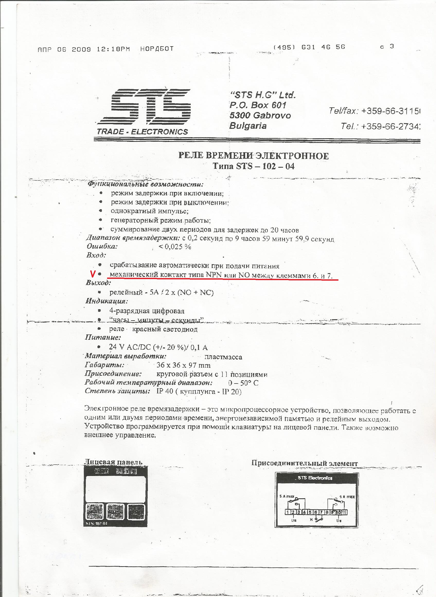

/quote]
Как раз вызвали на работу. Вот Ваше реле времени. Включение - механический контакт между клеммами 6 и 7. Можно использовать реле с включением контактом типа NPN ( только не РNP, этот на вашей машине срабатывать не будет), но остальное в схеме должно быть точно таким же , как и на реле на фото. Посмотрю что еще есть по этой машине, и , если Вам надо, сброшу.

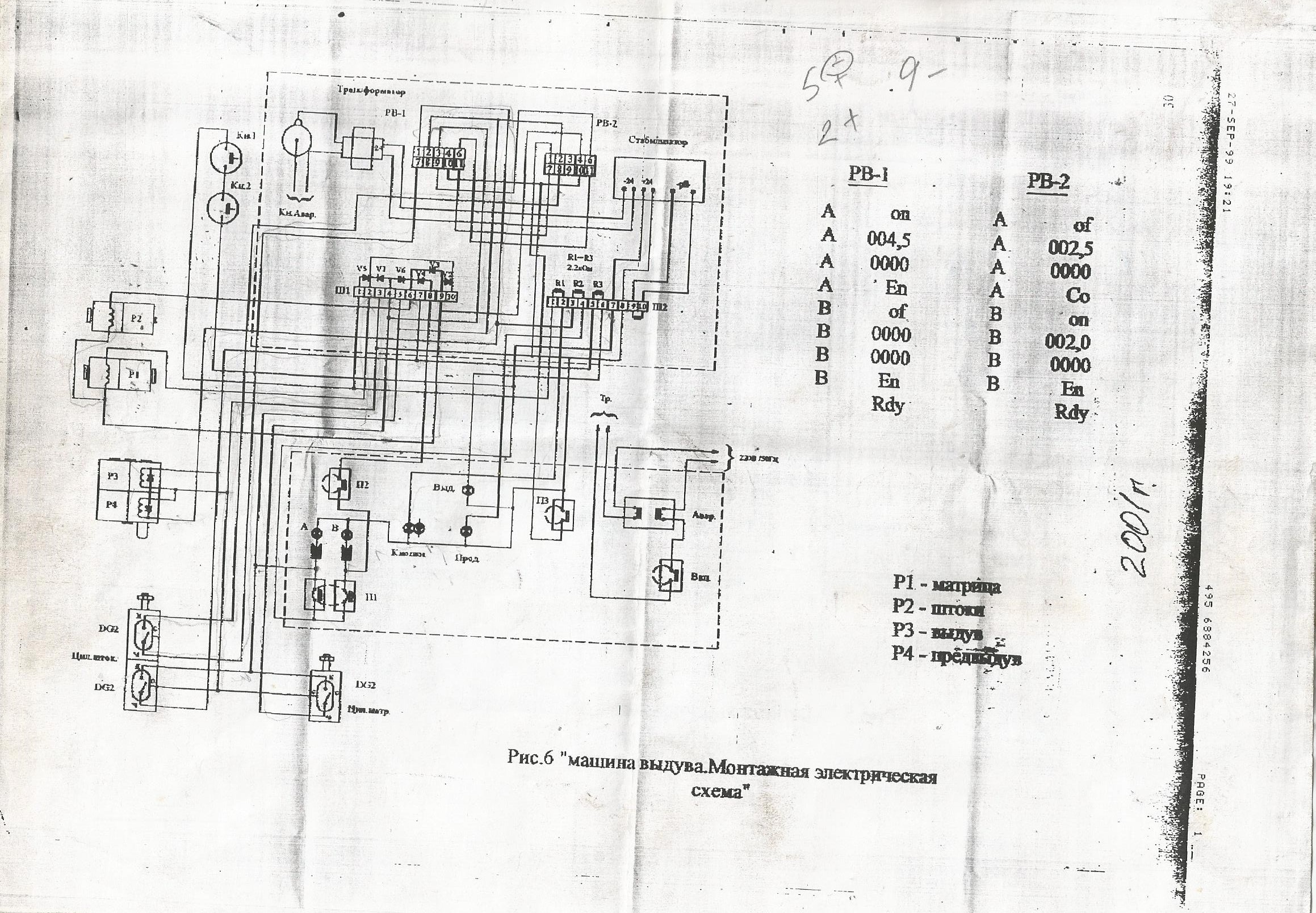

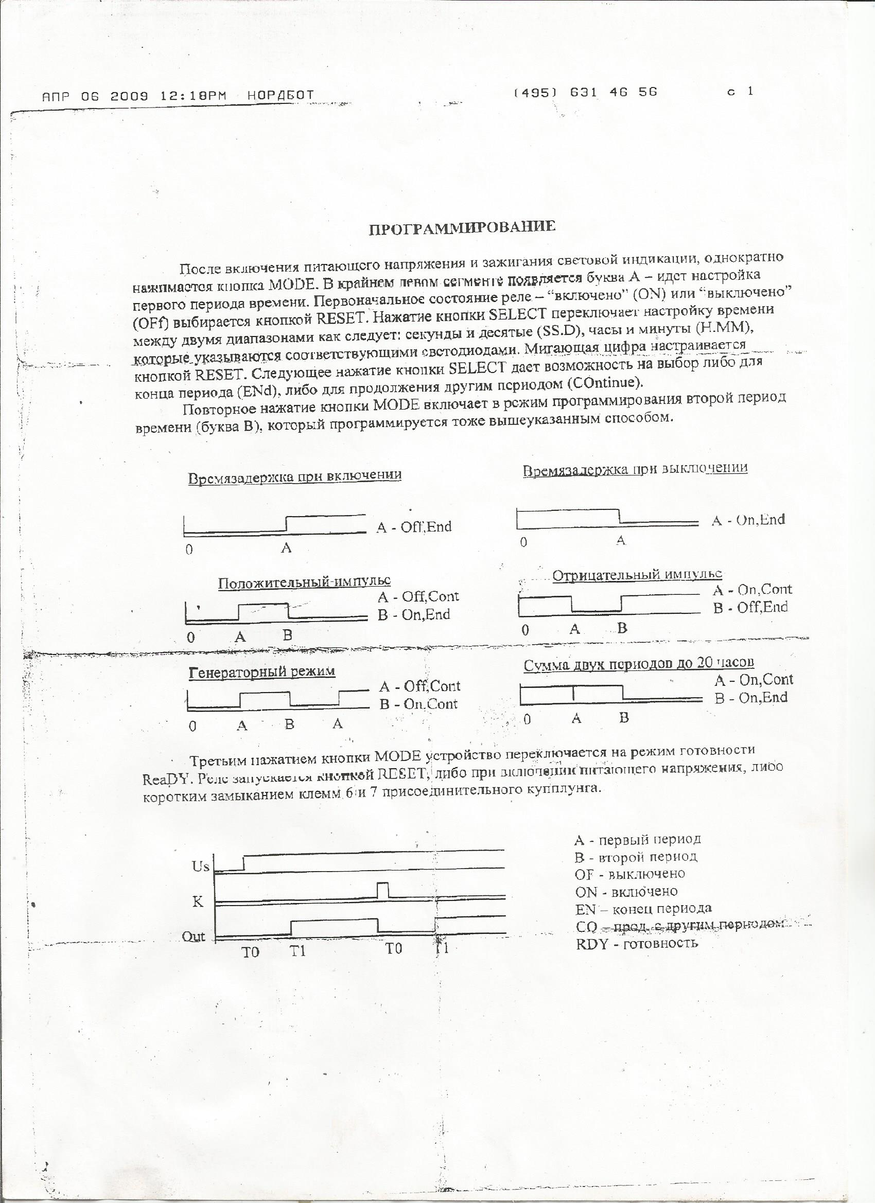

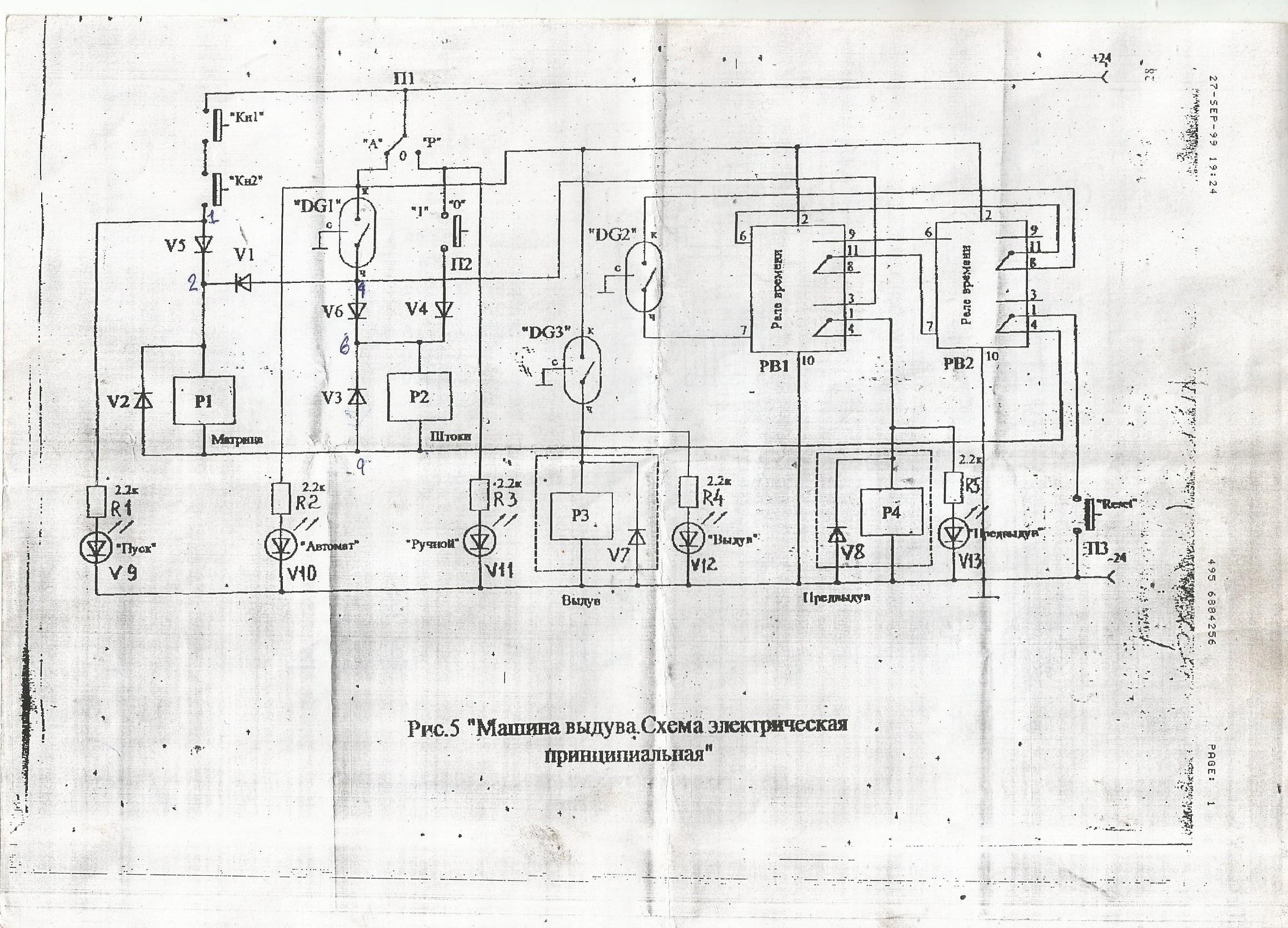

Конечно было бы здорово взглянуть на документацию.
Описание реле я нашёл.
Ещё бы электросхемы))) Ну это так, из разряда мечты)))
(в принципе уже и так можно разобраться что куда)

Производитель станка бывший АЗПО, сейчас именуется "Завод Линий Выдува ПЭТ", контакты на их сайте есть, техдокументацией не очень охотно, но делятся.

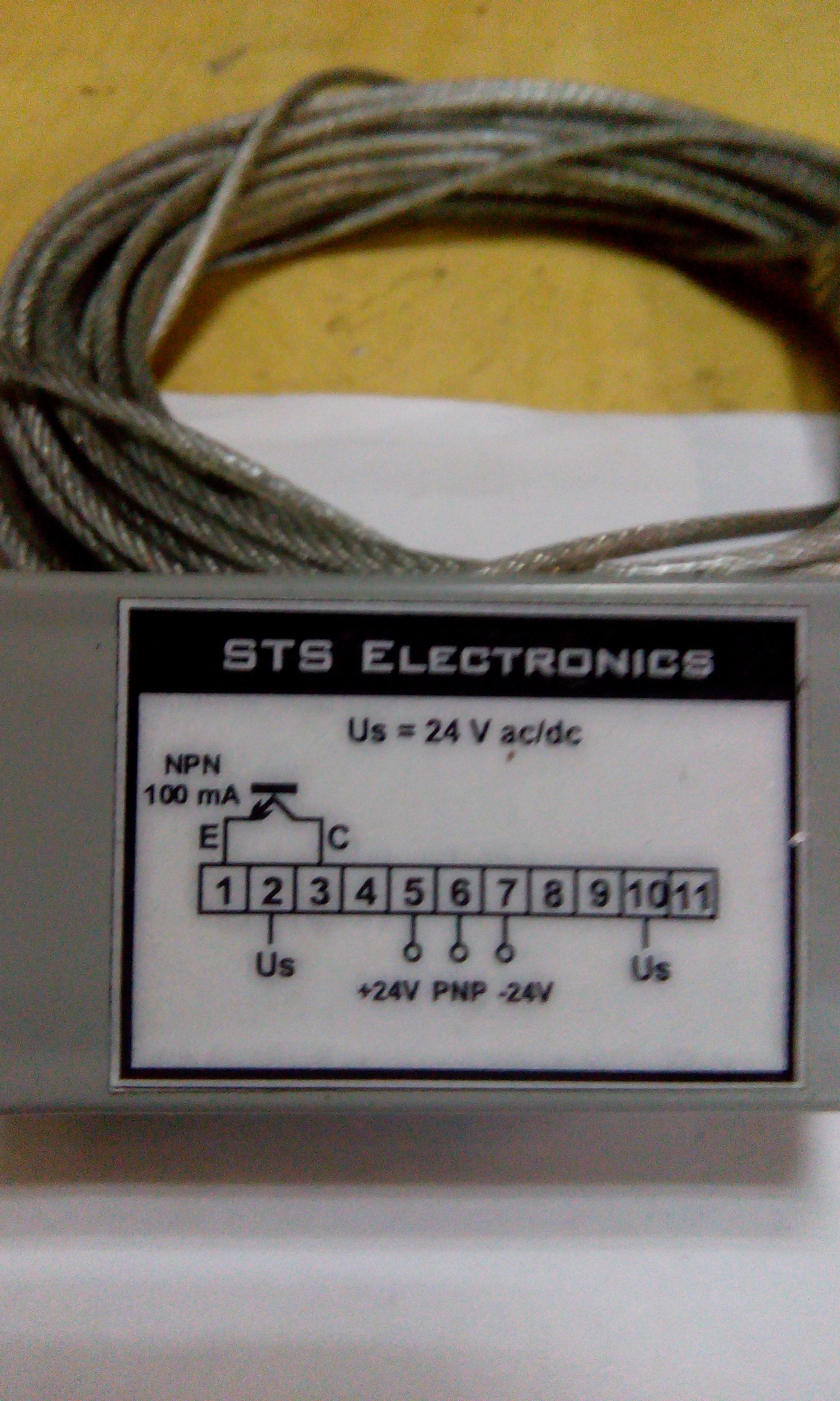

Повторяю, к заказу реле нужно отнестись ответственно. Вот еще два вида реле STS-102-04. С NPN входом вам тоже подойдет, а вот с PNP -нет. К тому же, у этого реле один выход и один отсчет времени. Нашел кое-что по Вашему станку и по РВ, сейчас отсканирую и скину.

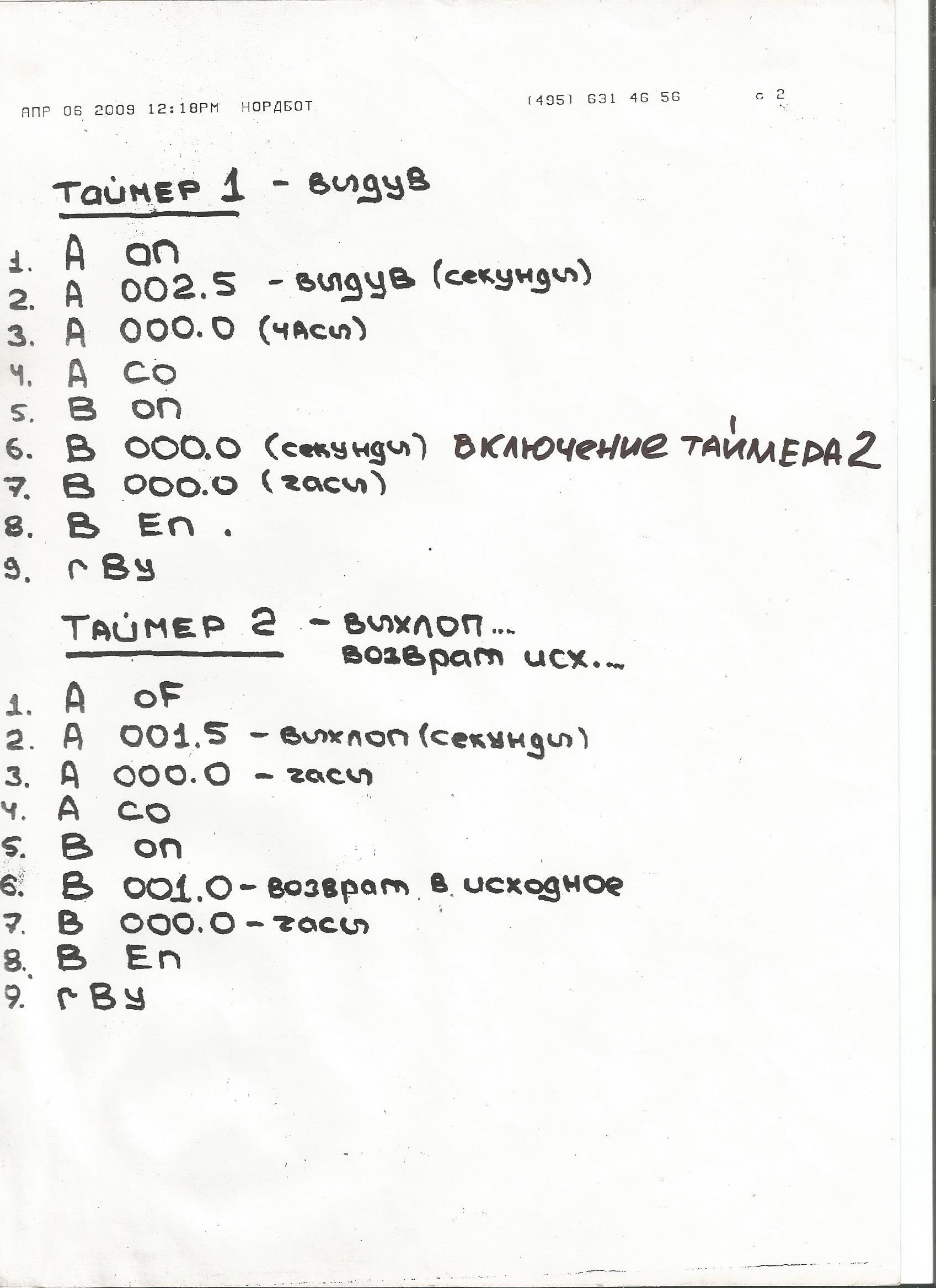

Сначала что касается РВ: программирование, вариант настройки и описание реле, красным я подчеркнул ваш вариант входа (срабатывания реле). Ну и схемы станка, для исполнения мечты.))) Пневматической схемы не нашёл, но там всё просто, единственное с фестовскими распределителями выдува, те, что на плите разобраться, но там стандартная схема для ПАВ должна быть, если есть вопросы по порядку их работы, сфотографируйте их с разных сторон - разберёмся, мы, кстати, недавно обсуждали порядок работы этих распредов.TV13M писал(а): 11 май 2020, 21:50 Конечно было бы здорово взглянуть на документацию.
Ещё бы электросхемы...

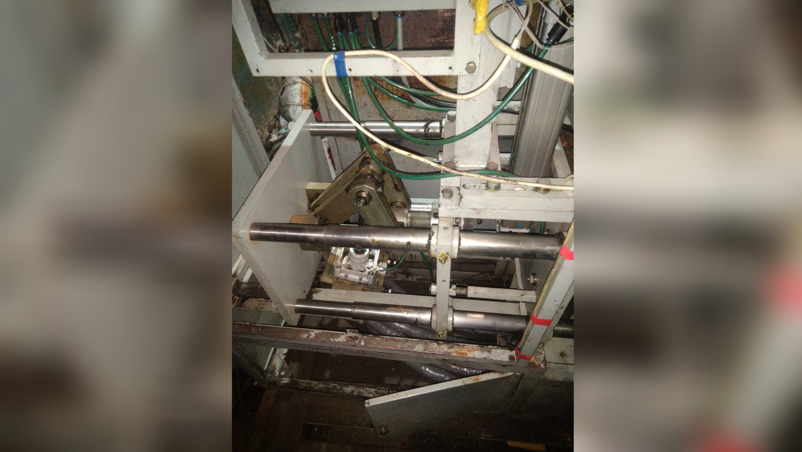

День добрый собутыльники )
Работает или работал кто-то на старом Барнаульском динозавре фирмы топ-тех, который с раскривушкой.
Может есть инструкция у кого нибудь?

Добрый.VoronCreas писал(а): 16 май 2020, 19:40 День добрый собутыльники )
Что такое "раскривушка"?
С Барнаульскими машинами вроде не сталкивался, хотя где то с десяток разных неопознанных аппаратов ковырять приходилось.
Фото?
VoronCreas
- Сообщения: 15
- Зарегистрирован: 29 апр 2020, 08:48
- Страна, Регион, Область: Алтайский край
- Город: Славгород
- Благодарил (а): 4 раза
- Поблагодарили: 1 раз
Вот так выглядитmuhomornik писал(а): 16 май 2020, 21:48Добрый.VoronCreas писал(а): 16 май 2020, 19:40 День добрый собутыльники )
Фото?

Есть принцип как настраивается раскривушка? А то при выдуве пресс форма расходится на 1-2 мм.Бурят писал(а): 17 май 2020, 16:04VoronCreas писал(а): 16 май 2020, 19:45 Только нужно их полировать до зеркала.
И уплотнители из второпласта, выточить у токаря, копеечное дело
Зачем? Калибровка из нержавейки и так блестит... Максимум, что я делаю, прохожусь нулёвкой. Можно и из фторопласта, мы манжеты резиновые у резинщиков заказываем, и под 12-е штоки, и под 10-е... Тоже копеечное дело, но это манжеты!! А что не так с "раскривушкой"?
Я так понимаю, когда прессформа закрыта, надо крутить шток у цилиндра? Или сначала большие гайки?
И когда прессформа закрыта? Конструкция механизма должна быть в горизонте?
muhomornik
- Сообщения: 689
- Город: Санкт-Петербург
- Благодарил (а): 69 раз
- Поблагодарили: 150 раз
Шток цилиндра крутить не нужно.VoronCreas писал(а): 17 май 2020, 18:50
