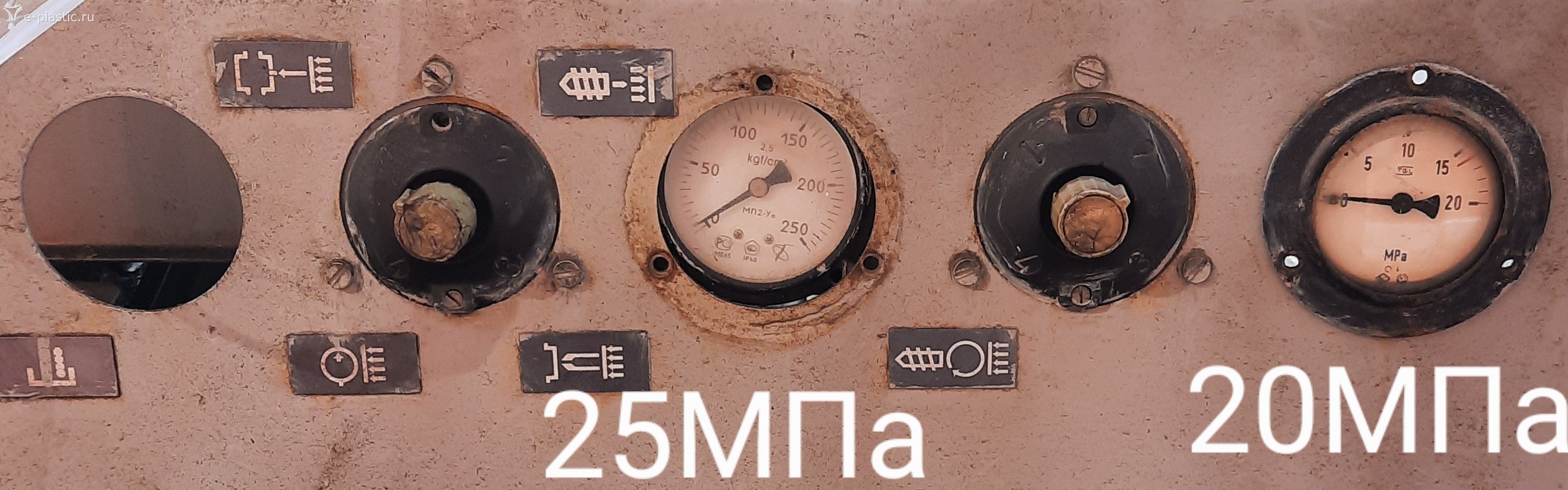

Раньше не было виброустой чивых мнометров наполненых глицерином. И без крана он мог прожить считаные дни, недели ну месяцы. Кран распределения контроля давления. Позволяет отдыхать манометру. И очень сильно продлить ему жизнь. А контроль имеет правило только периодически проверять это давление. Оператор наладчик то же одновременно не меняет все параметры, и какой параметр меняет на то и смотрит. Дай бог за парой манометров уследить. У многих все поломанные или просроченные врущие. На современных машинах да стоят виброустойчивые манометры без кранов. И когда манометр подключен к магистрали основного общего давления он информирует о всех давлениях на каждой позиции, кроме того мониторы кажут давление на экране перед глазами рядом с клавиатурой. Дополнительными манометрами обвешиваются при ремонте, диагностике. Не знаю как ещё сказать. ЖИКЛЕР, он же демпфер, он же дроссель: ( карбюратор, газовая плита, краскопульт.......) Короче , Склифосовский, начинаем мыть машину до последнего винтика и бак. Смотрим фильтр. Олька, доброе утро, ты за нами проследи пожалуйста, а то я уже поставил там на фото вместо 5 МПа. 0,5 МПа.

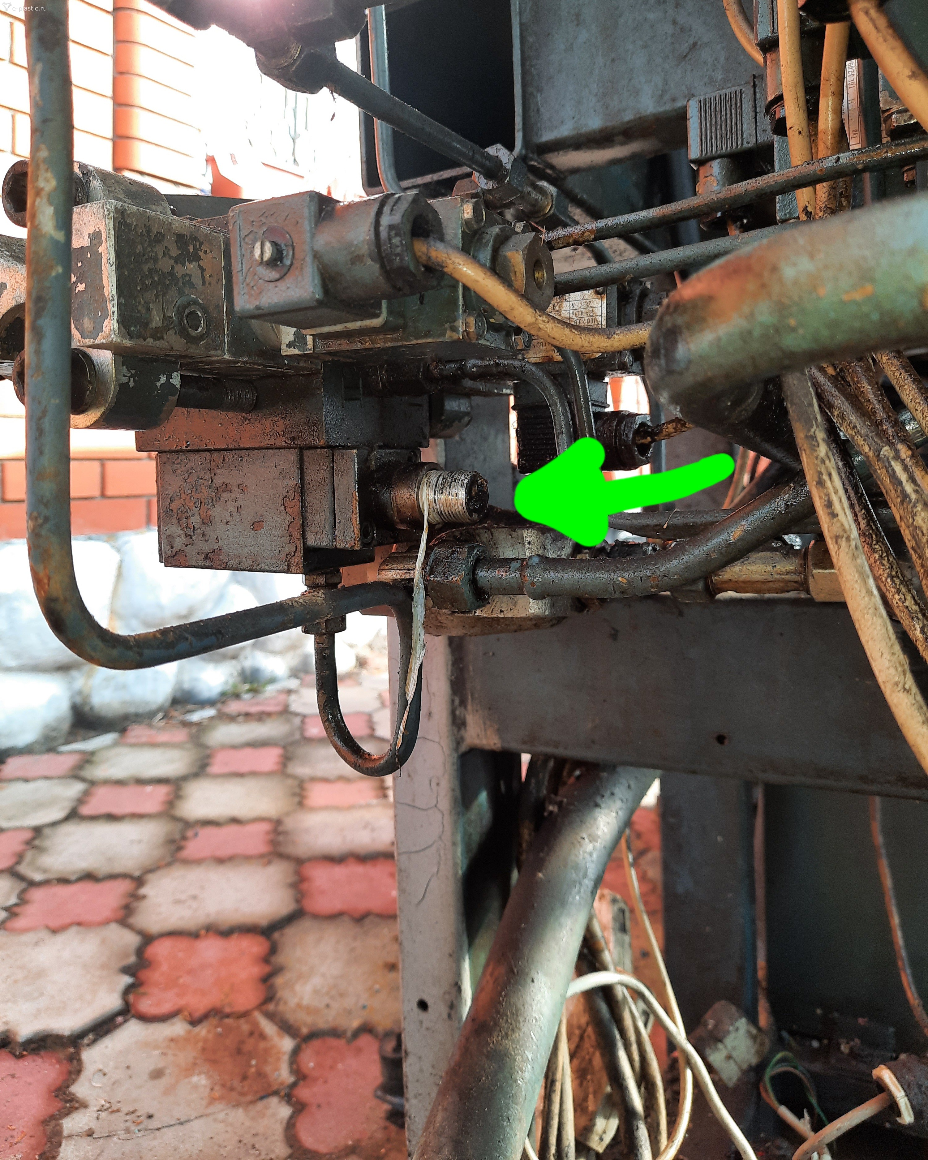

ЗЮМ писал(а): 28 мар 2023, 08:10 Олька, доброе утро, ты за нами проследи пожалуйста, а то я уже поставил там на фото вместо 5 МПа. 0,5 МПа.
Что то я невижу - где это ?

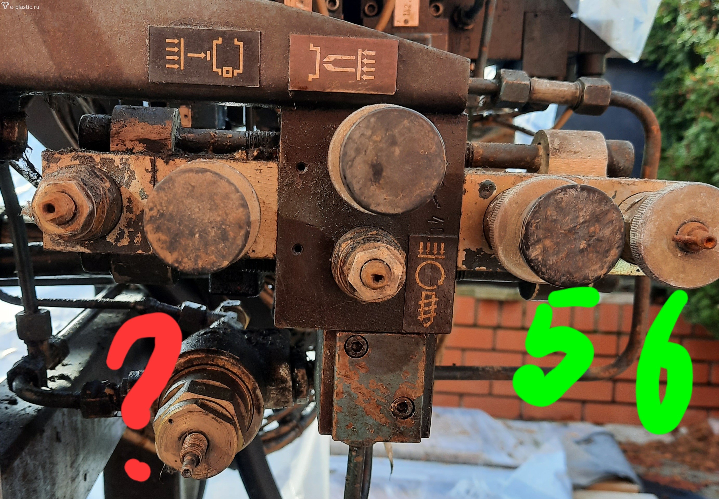

зеленым - 5 и 6 что регулирует ?
красным вопрос - что это ?

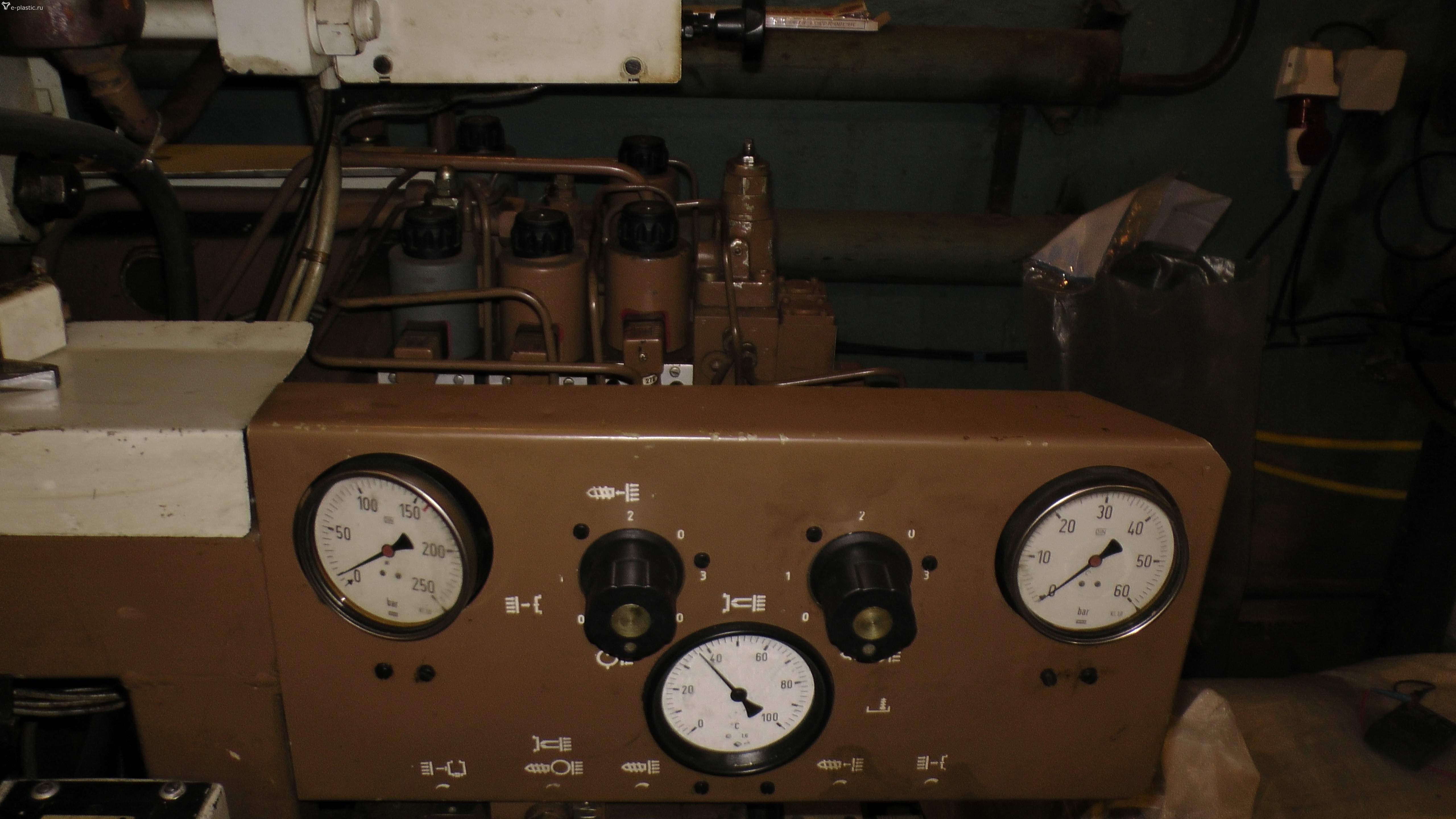

манометры у меня почти одинаковые ! - это ненормально ?

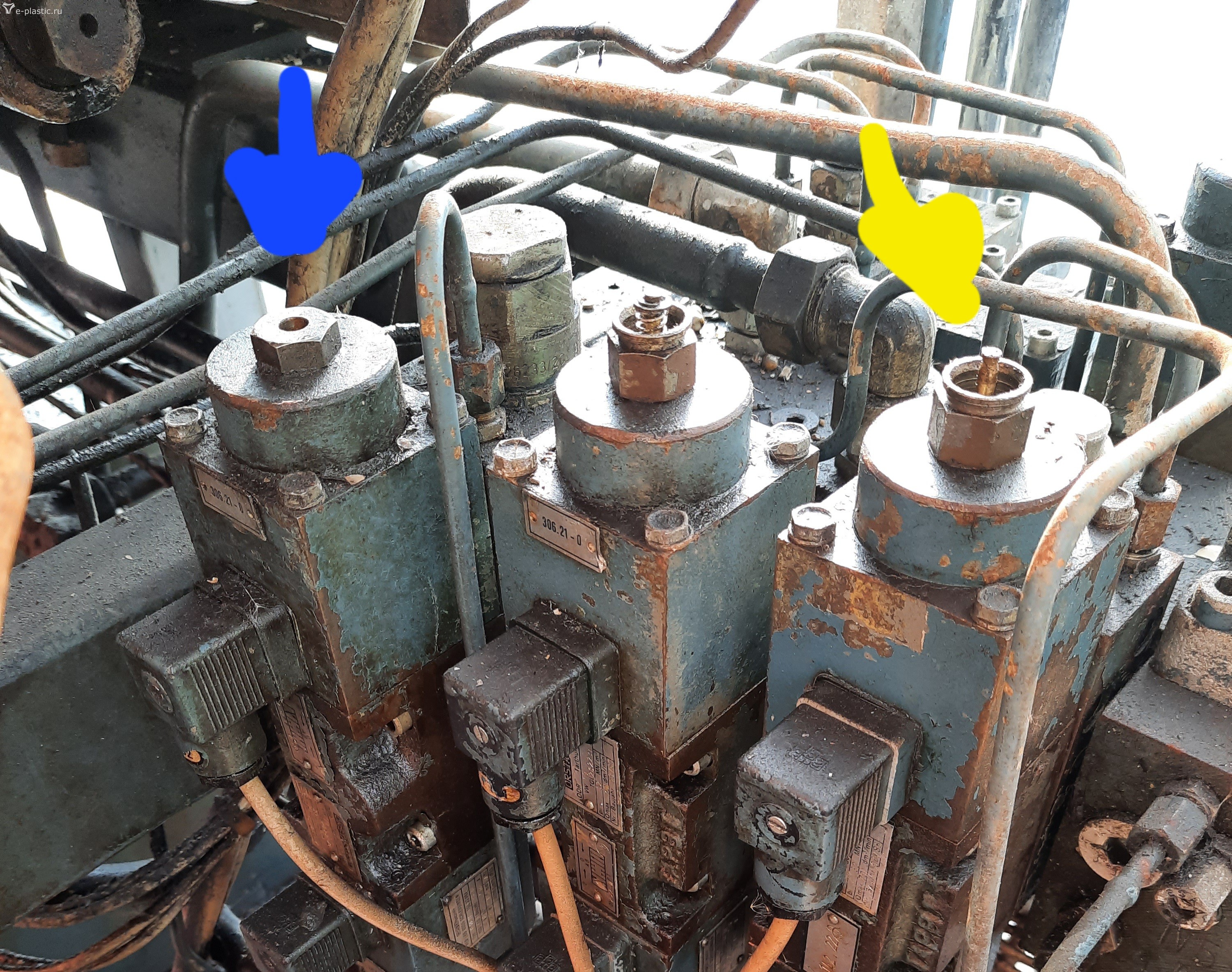

синяя стрелка - это так и должно быть ?
желтая стрелка - пружинка и стопор отсутствуют - может какие колпачки еще должны быть ?

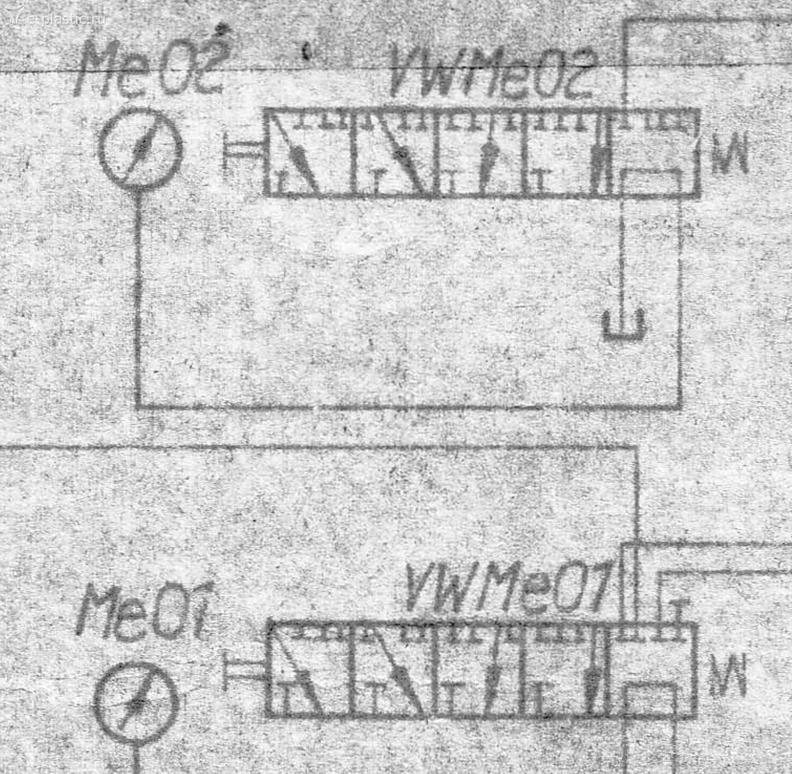

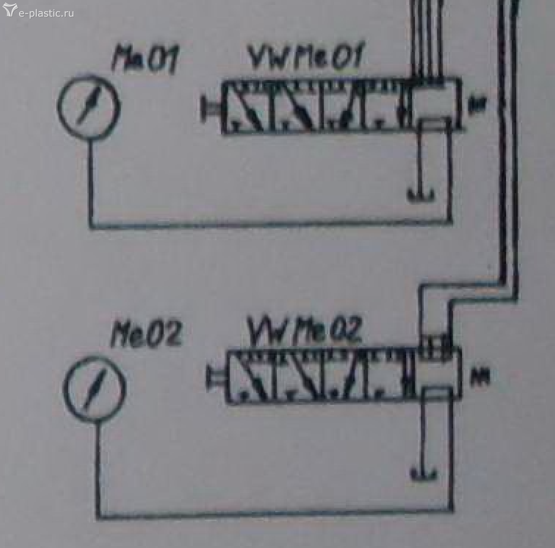

#535 Сообщение sp34 » 28 мар 2023, 16:10
Нет ли у вас более четкого изображения участка схемы селектора манометра ?
Вот этого - не разглядеть тут досканально что и как по ME02!
вот есть от II-SR тут все понятно .

#537 Сообщение sp34 » 28 мар 2023, 16:49
Если взять за положение на фото - это пятое положение - ничего не измеряем !
Трасса с выхода VM01 - измеряется в 4 положении
Трасса с входа предохранительного клапана VD211 - измеряется в 1 положении.
2 и 3 положение не используется.
Т Е вместо МЕ02 и VWMe02 - можно поставить два манометра с глицерином на 60МПа ?
Все так ?

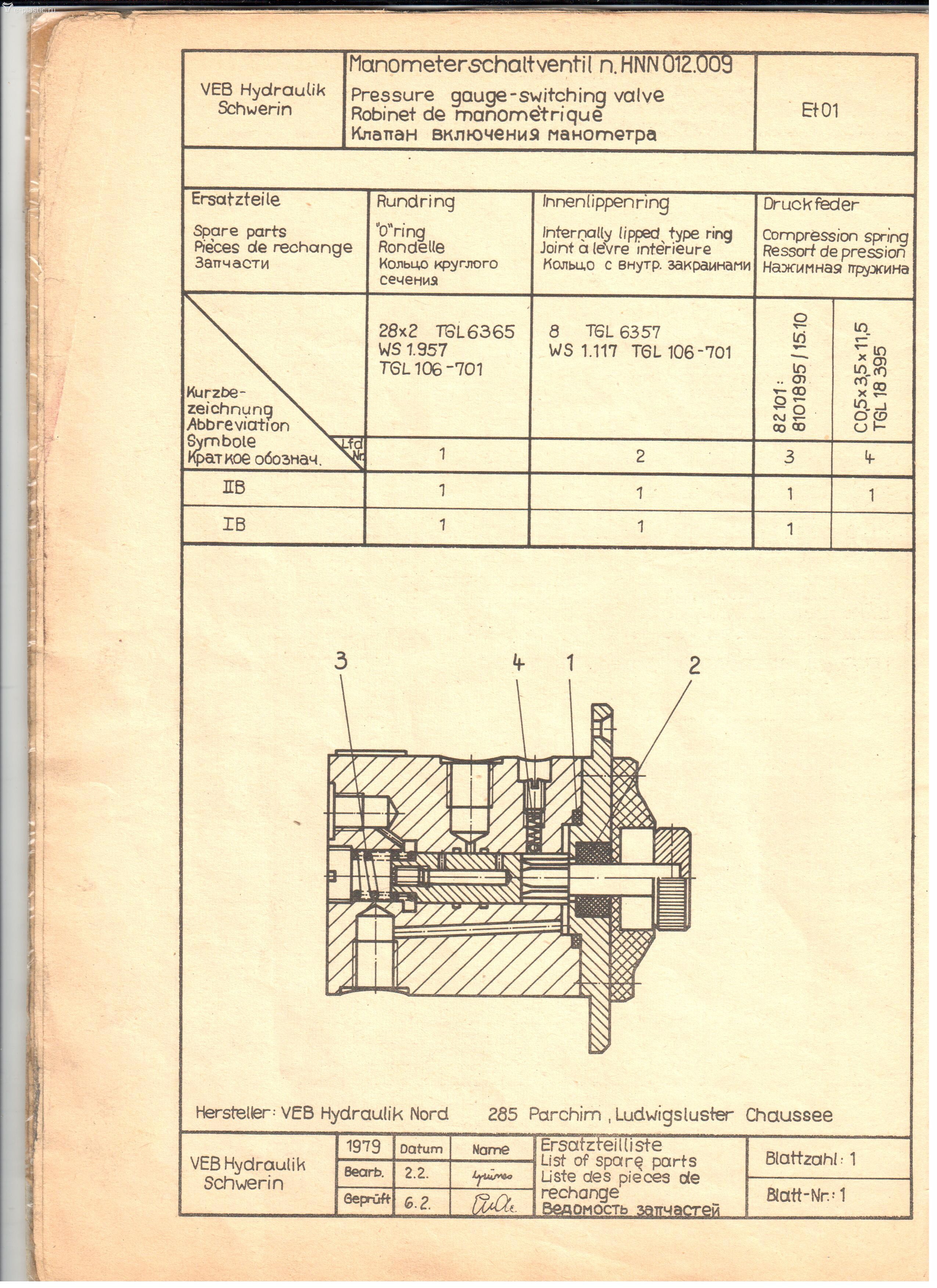

Сообщения: 5750
#538 Сообщение ЗЮМ » 28 мар 2023, 16:56
Чертеж.

Зачем?????????????????????? Не городи огород. Хороший манометр 20 евро стоит. Италия. Там один выход для манометра. Один выход утечек. Четыре входа для параметров давления . И как ты в кран поставишь два манометра???? В блок через трубку можно подвесить. Минуя кран расперед

#540 Сообщение sp34 » 28 мар 2023, 17:05
так на фото ранее выложенное 8 и 10 на приборке все равно отверстия - какая разница будет точка подключения или манометр стоять !
Просто убрать распределитель VWMe02 совсем и все !
