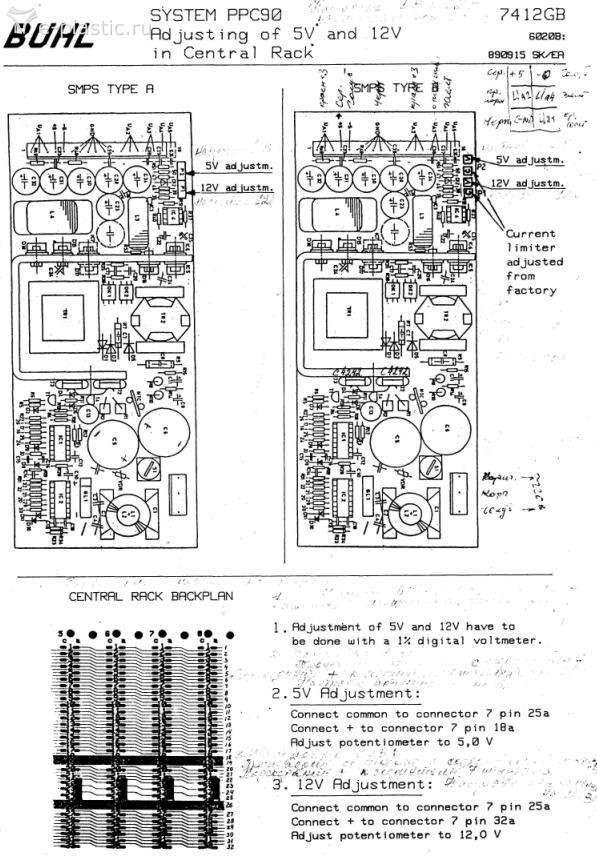

Добрый День. Подскажите как подключить Источник питания от ПК, на нем ведь 12 и 5 вольт.
А на родном +5 толстый красный, +5 серый ,+12 оранжевый, 1,35 желтый.
Литьевая Н100.
dedaborja
Сообщения: 940
Город: Воронеж
Откуда: Колыма
Благодарил (а): 31 раз
Поблагодарили: 126 раз
Re: Литьевые машины фирмы Hemscheidt
#493 Сообщение dedaborja » 09 авг 2022, 19:51
Подойдет любой АТ от 200 Вт.
