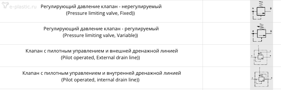

#451 Сообщение sp34 » 25 мар 2023, 11:02
Символы могли поменяться(измениться со временем) - ? меня смущает , что нет пунктира (или его не винно) и стрелка не просто вниз , а буквой Г ?
Вижу ПОХОЖИЙ на предохранительный(ограничивающий) не регулируемый клапан ! Или я не тот букварь нашел ?
Снимок экрана 2023-03-25 в 10.52.45.png (23.29 КБ) 4066 просмотров

#452 Сообщение ЗЮМ » 25 мар 2023, 11:09
Это не так. Символы мировой стандарт. И не изменны как карданный вал. У нас на схеме упрощенное обозначение и стрелку регулировки не всегда и обязательно указывать. Специалисты об этом знают. Полное изображение так же используют. Клапан с пилотным управлением. Полная схема. И на рисунке твой родной предохранительный клапан блочного исполнения ввертной. И Твой насос. Двух поточный шиберный.

#453 Сообщение sp34 » 25 мар 2023, 11:23
О какой стрелке сейчас идет речь ? у нас что регулируемый клапан установлен в системе ?
Давайте досконально дадим разъяснение именно этому элементу схемы. так как это скорее всего клапан двойного назначения или сдвоенный!
Снимок экрана 2023-03-25 в 11.28.03.png (22.02 КБ) 4039 просмотров

#454 Сообщение ЗЮМ » 25 мар 2023, 11:32
sp34 писал(а): 25 мар 2023, 11:23 О какой стрелке сейчас идет речь ? у нас что регулируемый клапан установлен в системе ?
Давайте досконально дадим разъяснение именно этому элементу схемы. так как это скорее всего сдвоенный клапан !
Согласен, стрелка должна быть. Ну вот не нарисовали немецкие студенты. Они и демпферы рисуют 0.8 мм в трубах большого диаметра. Человеческий фактор. Логика. Давление же регулировать надо.

#455 Сообщение ЗЮМ » 25 мар 2023, 11:35
Не сдвоенный а клапан не прямого действия. Состоит из двух клапанов. Стрелка там одна. Так же и регулировочный винт один. По внешнему виду видно что он регулируемый. Понял, Ролики ссылки не смотрел :ps_ih: VD01. Повтор.

#456 Сообщение sp34 » 25 мар 2023, 11:58
Вот и истина !
Так как вид элемента схемы не изменялся (как карданный вал) - они должны быть в документации со всеми правилами отображения - так как читать эти схемы может человек как с малой так и большой квалификацией !
Отсюда - ошибки, непонимания и обсуждения !

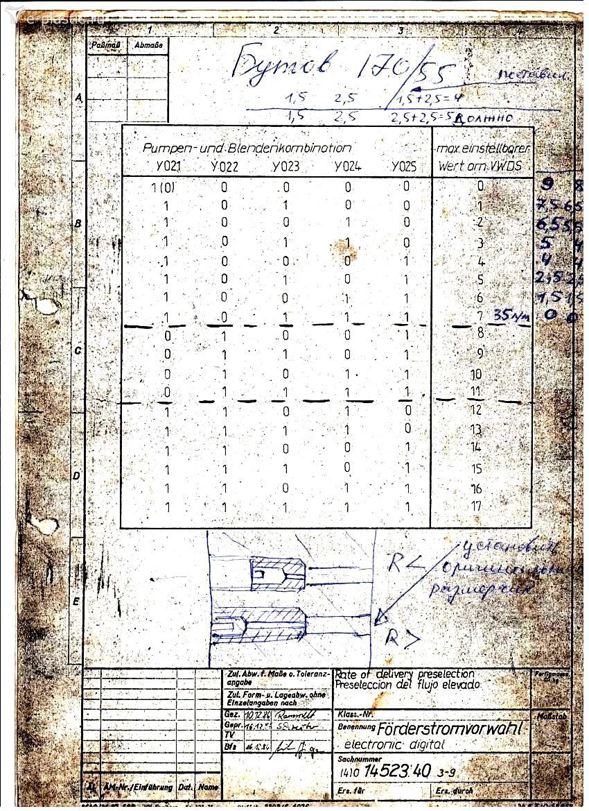

Поблагодарили: 836 раз

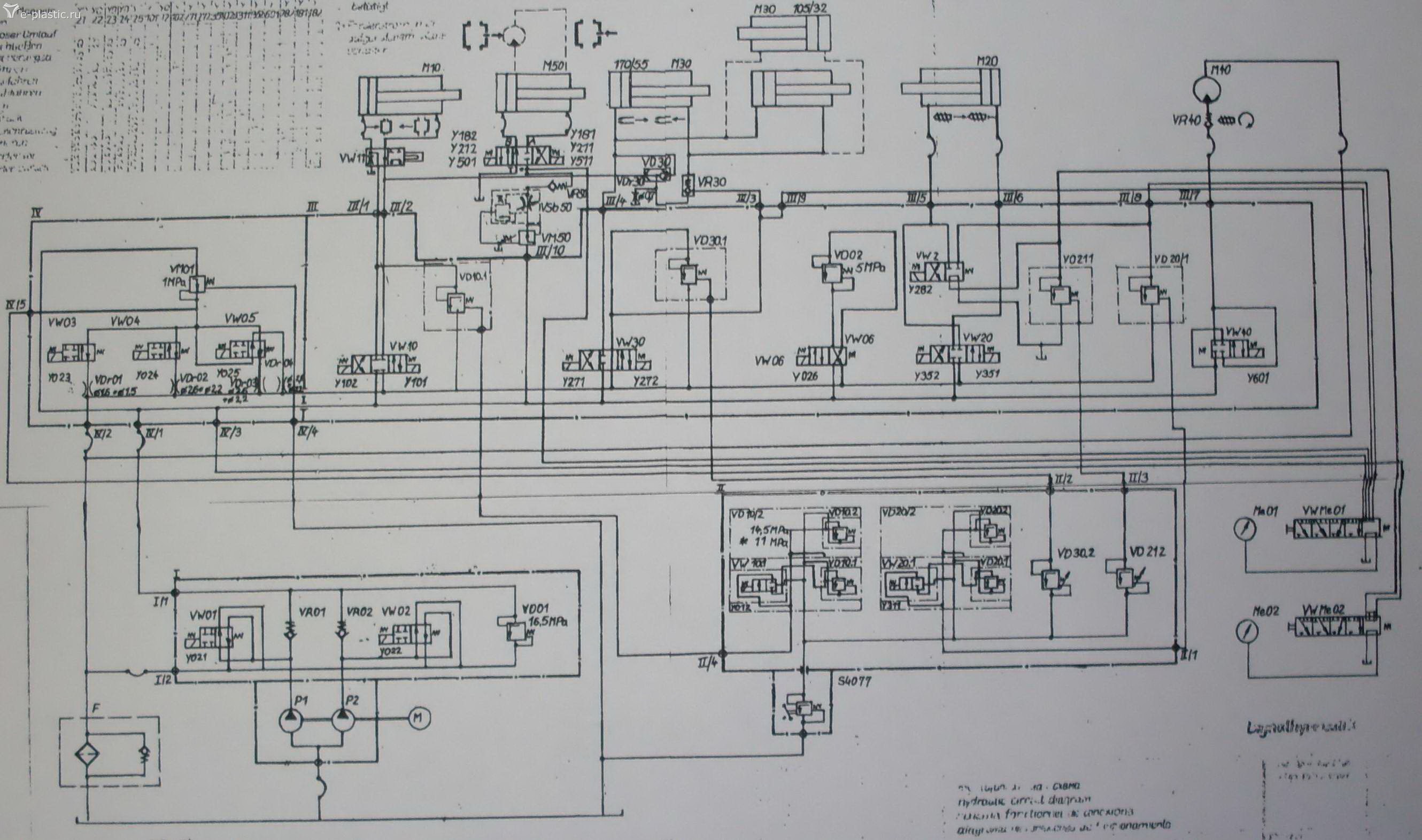

#469 Сообщение ЗЮМ » 26 мар 2023, 07:34
Модель машины установлена: Куаси 170/55 - le. ( римская цифра один) Реальная схема её . Если перетрясти темы 170-к на форуме, можно увидеть проблемы с которыми сталкивался народ в процессе. Так как в заголовках не все маркировки машин указаны, придётся потратить время.
гидросхема 1.jpg (179.46 КБ) 3804 просмотра

#470 Сообщение ЗЮМ » 26 мар 2023, 10:44
Схема такая же в другом изображении. Последовательность включения эл/магнитов 24в.

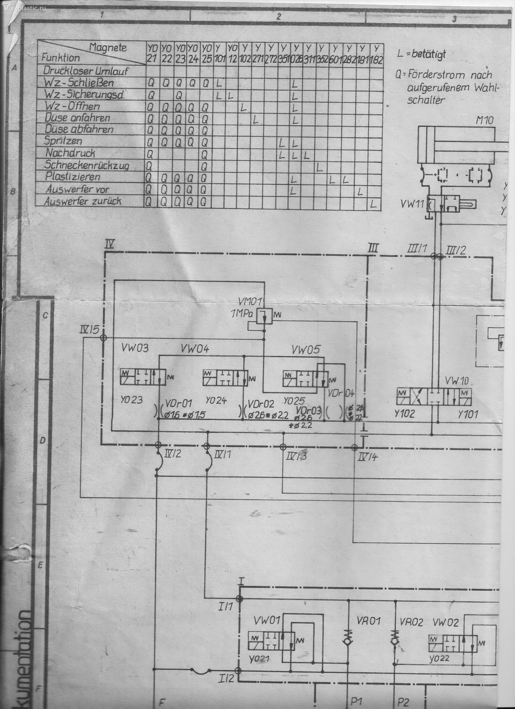

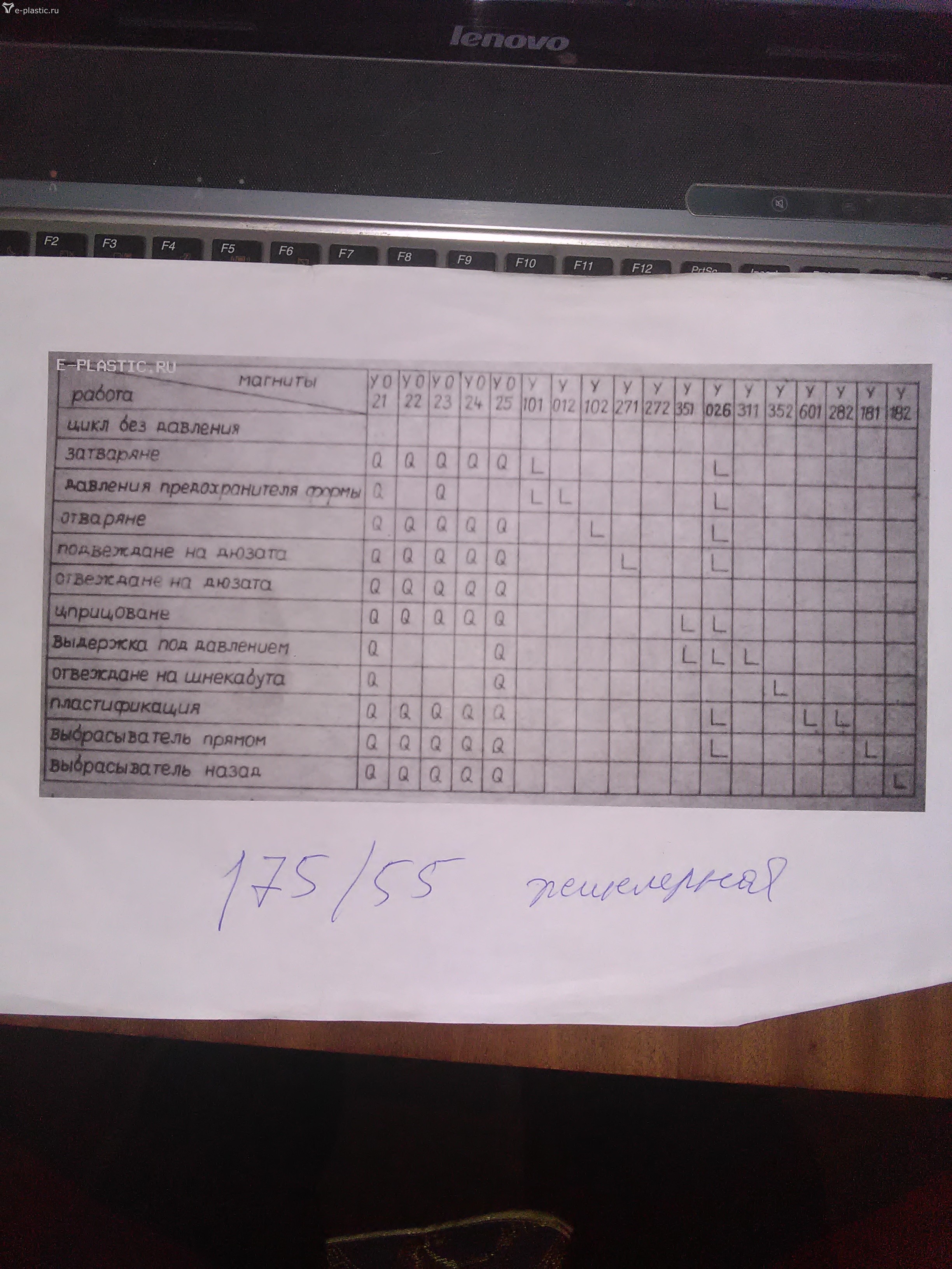

#471 Сообщение sp34 » 26 мар 2023, 11:08
ЗЮМ писал(а): 26 мар 2023, 07:34 Модель машины установлена: Куаси 170/55 - le. ( римская цифра один)
Kuasy 170/55 - I e-40 - вот так на моей - и сразу вопросик 40 это что может означать ?
Отлично - теперь разберемся в чем отличия на циклограмме саленоидов Q от L
Google перевод.
L - Включать.
Q - Скорость потока после выбранного переключателя выбора.
c L - все ясно , а вот по Q - хотелось послушать вас !

#472 Сообщение ЗЮМ » 26 мар 2023, 11:28
Это серьезно ? Или прикол? Это расход, производительность литров, кубометров, кубиков в минуту. Расход жидкости в единицу времени. Скорость движения штока цилиндра или скорость вращения вала гидромотора. На панели управления на задатчиках переключателях обозначается V.

sp34
Сообщения: 87
Зарегистрирован: 22 мар 2023, 10:16
Благодарил (а): 6 раз
#473 Сообщение sp34 » 26 мар 2023, 11:37

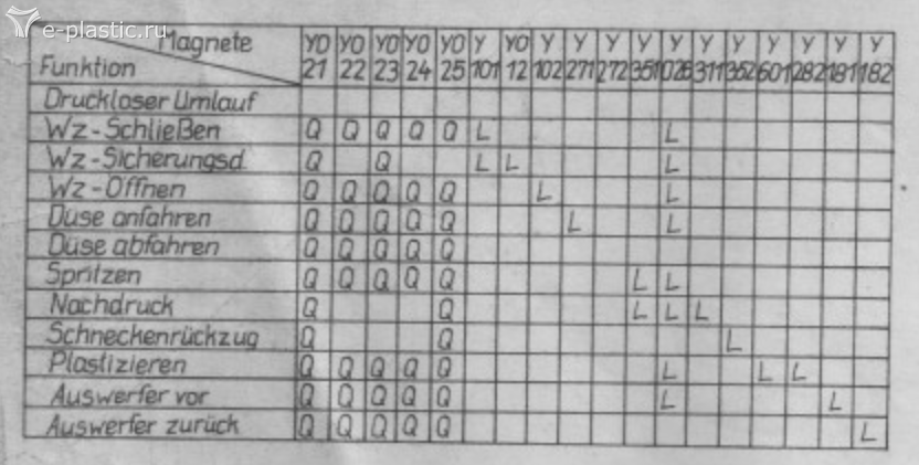

Я не в общем о Q на схемах - я об таблице Y021 и т д
Координально в чем отличие подачи питания на саленоид Y021 от Y101
Сообщения: 5734
Благодарил (а): 614 раз
#474 Сообщение ЗЮМ » 26 мар 2023, 12:11
21 активирует насос одну секцию. 101 посылает поток масла к цилиндру закрытия подвижной плиты. В клетках включение солиноидов на то или иное действие.
Последний раз редактировалось ЗЮМ 26 мар 2023, 12:22, всего редактировалось 1 раз.

#475 Сообщение sp34 » 26 мар 2023, 12:21
Это понятно - и я спрашиваю не об этом !
Отличие в том что при подаче питания на соленоид - в одном случае регулируемый процесс по производительности в другом нет - разве не так ?
Сообщения: 5734
#476 Сообщение ЗЮМ » 26 мар 2023, 12:26
Регулируемый процесс он и есть регулируемый. Здесь нет не регулируемых процессов. И выбирается режим на панели. Ито отдельный разговор об управлении скоростями на этой особенной машине. Сейчас пришлю скан работы блока скоростей Q<V

#477 Сообщение ЗЮМ » 26 мар 2023, 12:32
sp34 писал(а): 26 мар 2023, 12:21 Это понятно - и я спрашиваю не об этом !
Не регулируемый процесс только в первой строчке циклограммы. Когда все магниты выключены. И то масло может перегреться без охлаждения. Не вижу конкретики в вопросе. ВОТ лист с производительностью скоростей. Всего 17 скоростей. В зависимости от комбинации включенных электромагнитов.

#478 Сообщение sp34 » 26 мар 2023, 12:37
ЗЮМ писал(а): 26 мар 2023, 12:26 Регулируемый процесс он и есть регулируемый. Здесь нет не регулируемых процессов.
Я к этому и веду.
И отсюда конкретный вопрос - почему в таблице управление саленоидом обозначается в некоторых случаях L или Q и встречал Р ?
Сообщения: 5734
#479 Сообщение ЗЮМ » 26 мар 2023, 12:43
sp34 писал(а): 26 мар 2023, 12:37
Я к этому и веду.
Q обеспечивает скорость потока л/ мин. L просто включается и открывает канал в распределителе. Р это понятно давление кг/см кв.
