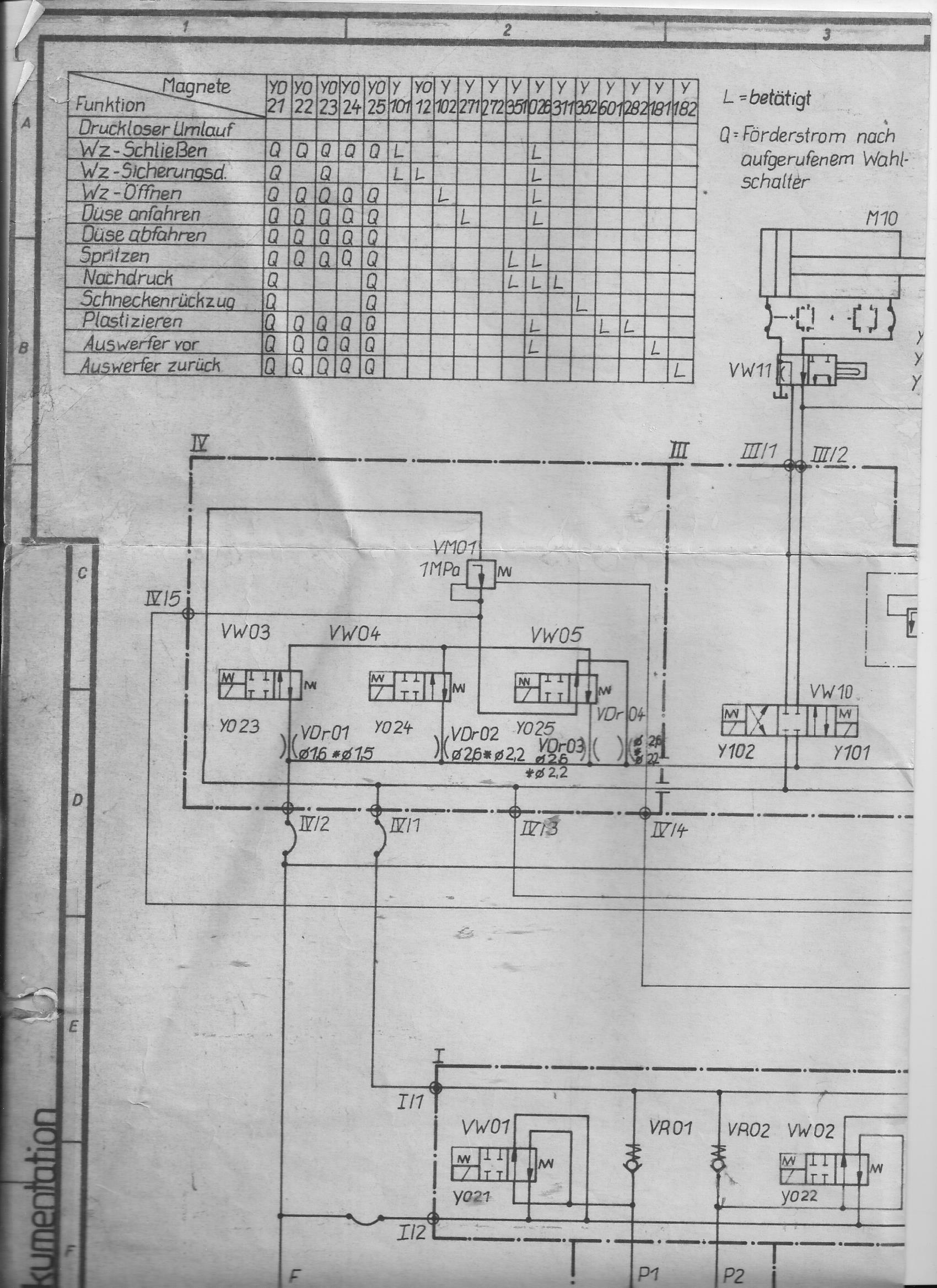

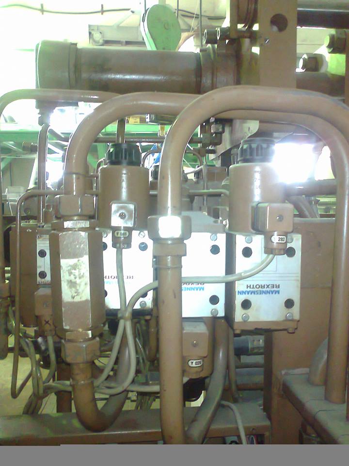

Это сигнал о включении смазки, так что всё норм.furygide писал(а): загорается нижний светодиод на первой плате,
Re: Научите работать ;0) куаси 105-32

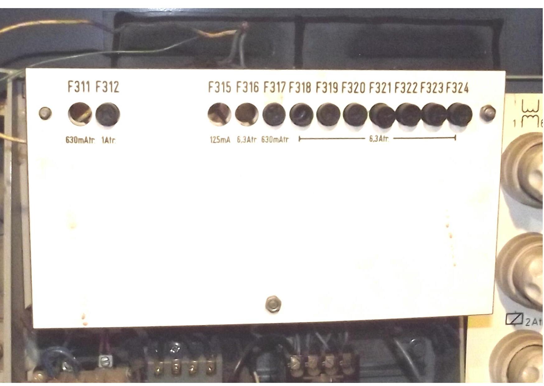

Не задействованы предохранители, хотя колодка есть (ее не видно) 15 или 16, 18,
Так и должно быть?
Так и должно быть?

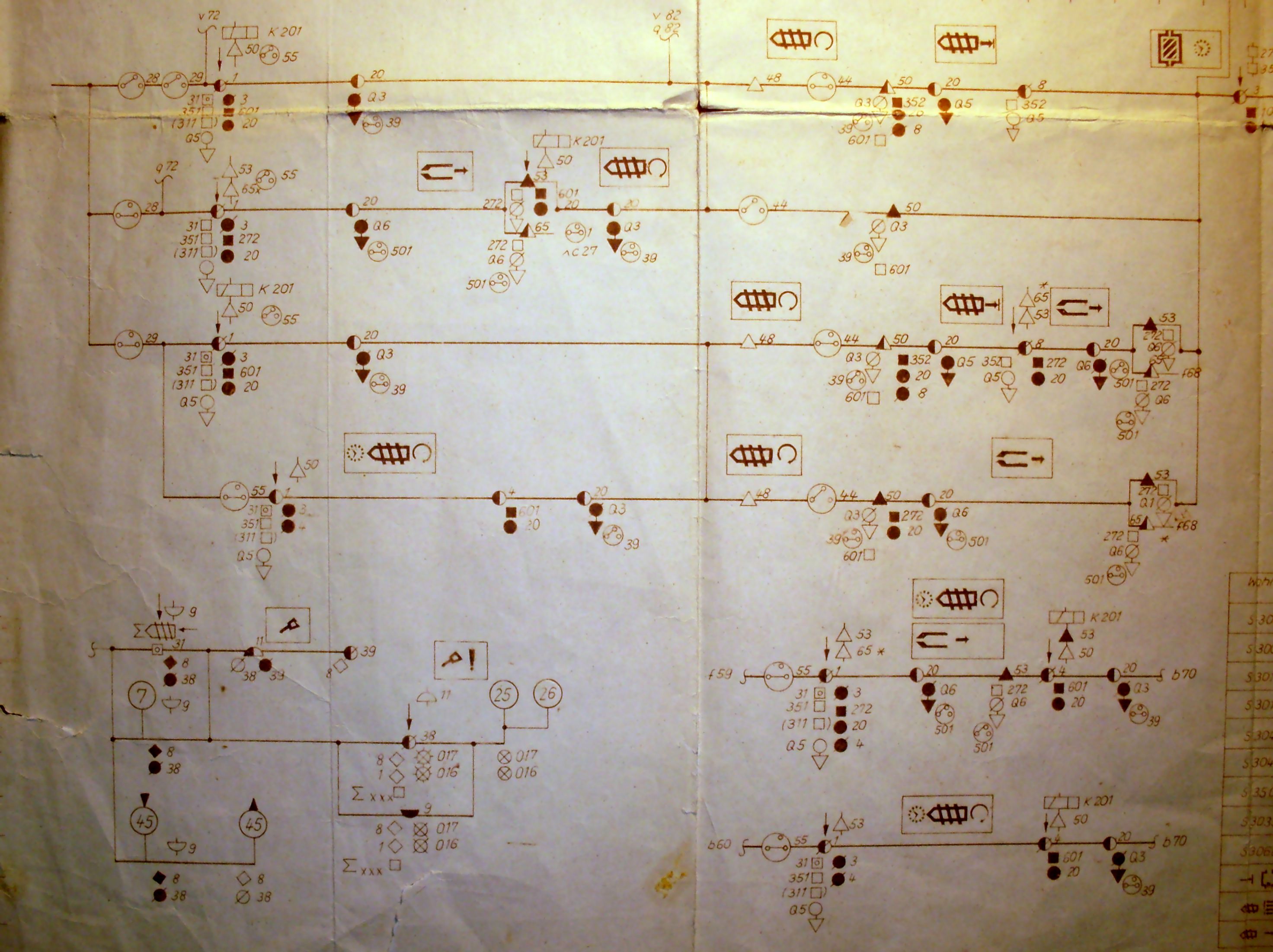

Если в наладке все работает, в том числе загрузка(проверь бвк 50), то
нажимаешь х10, чтоб не сбиваться на десятые доли секунд.
301--004 дожатие
303--025 охлаждение
304--000 пауза перед загрузкой
306--002 пауза между циклами
307--002 не помню
308--000 декомпрессия.
316--000 раздув
324--555 время цикла.
Запускаешь в полуавтомате.
На 21-26 магниты не смотри.
Должен включиться 101 -- плита вперед
в конце хада плиты срабатывает бвк-26, загорается 012.
Почти сразу срабатывает бвк-24 и 012 гаснет
срабатывает бвк-27, 101 гаснет.
загорается 271 и сопло идет вперед, прижимается
к форме и набирает давление прижима. Срабатывает
бвк-77. 271 - гаснет
Включается лампочка 351. Идет впрыск до бвк-48.
загорается 311. Начинается отсчет дожатия.
Через 4 сек гаснут 351 и 311.
Начинается загрузка. Включается 601. начинается отсчет
времени охлаждения 25 сек.
Срабатывает бвк-50. выключается 601.
По истечении 25 сек включается 102.
далее толкатели и все.
Пробуй.

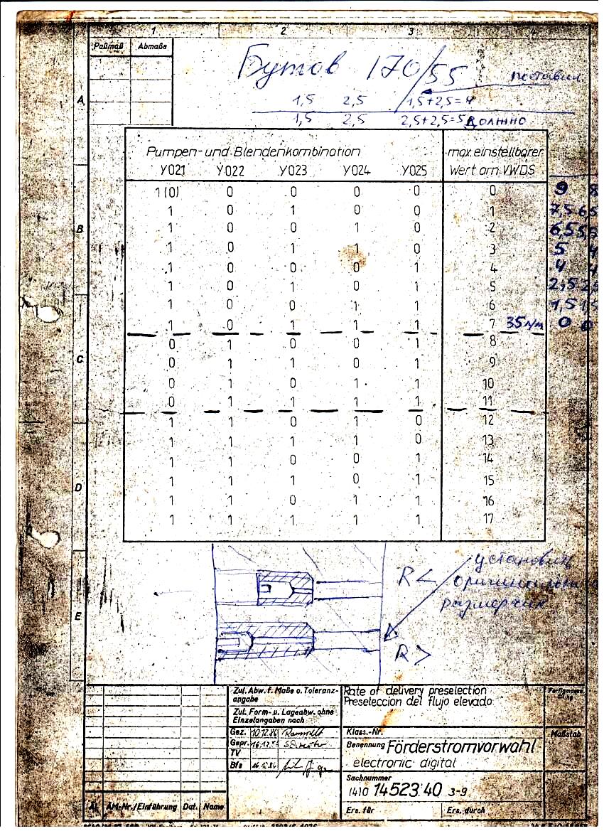

По предохранителям. Выкладывал схемы. На схеме БП
есть табличка предохранителей на магниты.

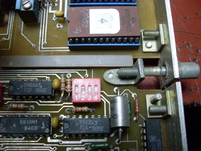

Выключатель. Включен только 2.
Хотя думаю может быть и по другому.
Эта плата рабочая.
Платы задатчиков, скорее всего, должны стоять
одинаково.
По схеме все названные предохранители нужны.
Эта плата рабочая.
одинаково.

А У 282.? Почему о нем не написал? Без него набора не будет. Итак согласно циклограммы должны включиться. У0,26 ; У 601; У 282; И магниты нагрузки и скорости. 21,22,23,24,25, по заданию на задатчике скорости набора. Предлагаю вашему вниманию страничку с алгоритмом включения и работы блока скоростей. Всего вроде предусмотрено 17 скоростей. Каждому набору цифр на задатчике скорости набора соответствует группа подключаемых магнитов. 21 и 22 это насосы. 23,24,25.-жиклеры. За счет жиклеров на сливе и поддерживается линейка подачи жидкости в систему. ! (при условии правильно настроенного редкуционного клапана самого верхнего на блоке) Вопрос ПЛОМБА НЕ МЕСТЕ?

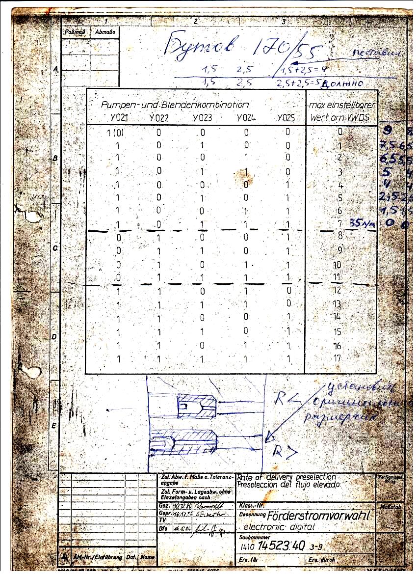

Повтори точно что стоит по заданию на набор на задатчике скорости? И что высвечивается по светодиодам включенных магнитов. Что значит пару раз дернулся?. Сигналы скидываются на набор (моргнули и пропали)или что? Или на задатчике скорости 0 стоит?
282 создает подпор шнека.
В принципе на вращение гидромотора не влияет.
Интересует, что загорается и когда. Вращается (двигается) или
нет это гидравлика. Пиши конкретно. Нажал то-то, загорелось вот это,
а хреновина всеравно не двигается. Тогда можно будет что то
советовать. И в каком режиме происходит.

Потому что там вручную не нажмёшь.ЗЮМ писал(а):А У 282.? Почему о нем не написал?
Нет, пломбы, но я ж не крутил механику, да и электронику только через задатчики.ЗЮМ писал(а):(при условии правильно настроенного редкуционного клапана самого верхнего на блоке) Вопрос ПЛОМБА НЕ МЕСТЕ?

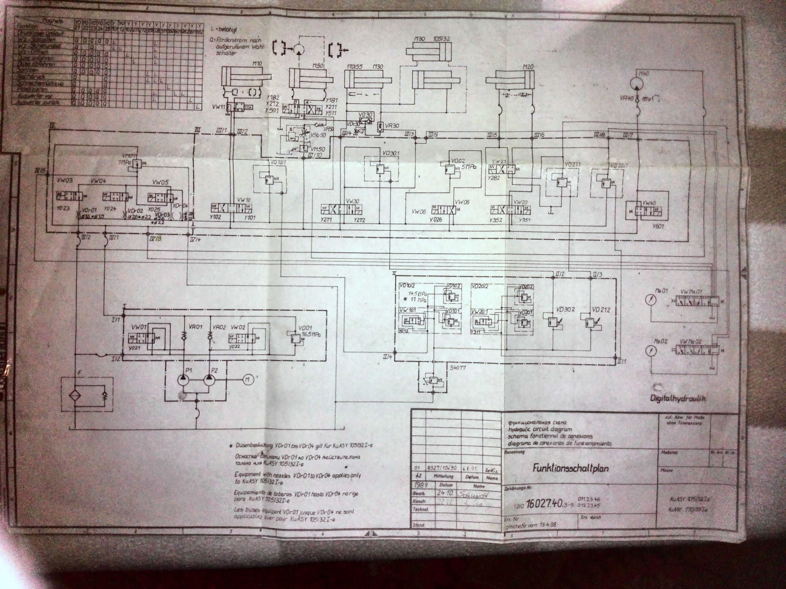

croc, взгляни на гидросхему и прикинь каким образом будет происходить набор материала? Куда будет вытесняться масло при наборе без 282-го. только на клапан давления впрыска, который нагружен. Здесь многое не так как у обычной 170-ки.

021-поток 1.
601- загрузка
282- подпор.
026- включается всегда. По памяти, если он выключен,
то давление падает примерно впополам.
Попробуй в ручном режиме пройти цикл.
Если все нормально, попробуй полуавтомат.
Только в ручном и выше.
021-поток 1.
601- загрузка
282- подпор.

ЗЮМ, не горячись. Смотрю гидросхему.
Гидромотор запитан через 601. 282 обеспечивает подпор
шнека при загрузке. Без него давление подпора будет 0.
Но гидромотор вращаться же будет ?
Возможно я ошибаюсь и при одном включенном 21
давления не будет и 23-25 будет все сливать.
Посмотрю по циклограмме и минут через 5 отпишусь.
А про 26 я так и сказал. Мы его специально отключали,
когда гидротолкатель нужно помягче было сделать,
а установками 23-25 не смогли. И на 50 все двигалось
будь здоров.
Я пытаюсь furygide объяснить, чтоб он после прогона
ручного режима, попробывал полуавтомат. И отписал,
что цикл обрывается там то, но при этом горит то-то.
Можно будет анализировать. А не прыгать по режимам
и задатчиком.
будь здоров.
и задатчиком.

Правильно ты все предлагаешь. Кроме вопроса 0 282-м. Допустим 282 отключен. Гидромотор вращается. И он будет вращаться при условии (пустого шнека) Как только на шнек попадает материал. Поршень под воздействием сырья попрет назад, а там на 282 тупики. давление в поршневой полости ц. впрыска вырастет до настройки клапана впрыска по давлению.Причем будет бешенный подпор, причем быстро и гидромотор ваш захлебнется. элементарный клин получите. ( это же очевидно если хоть не много разбираетесь в чтении схемы)Надо упорно тестировать машину в ручном режиме с проверкой всех условий. ЕЩЕ РАЗ утверждаю что при наборе обязательно включение У282. Без него давление подпора будет равно давлению впрыска. Если шнек будет пустой то да подпор будет равен нулю и будет на месте крутится. Короче занимайтесь сигналами потом сами увидите что я был прав.croc писал(а):ЗЮМ, не горячись. Смотрю гидросхему.
будь здоров.
и задатчиком.

Посмотрел циклограмму.
В посте выше накосячил с У012. Он включается сразу.
Выключается при защите формы. Привыключении защиты
снова включается.
В наладочном режиме работает поток Q1
Что такое поток Q1 пока не нашел.
Возможно У21+У23.
снова включается.
Возможно У21+У23.
- Эксперт Гидравлик
- Сообщения: 5750
- Благодарил (а): 620 раз
- Поблагодарили: 842 раза
Вот с первой Q до Q17. Всего 17 значений скорости набора и всех остальных движений. Уже в 33-й раз вам этот лист показываю. В ручном режиме на закрытие формы и другие движения можно проверить.croc писал(а):Посмотрел циклограмму.
снова включается.
Возможно У21+У23.

Я не сильно разбираюсь в гидросхеме.
Но гидромотор крутиться будет точно.
А материал через сопло будет выгонять,
если подпор будет большой.

А что вы видите на этой картинке? На той я вижу что 282, 026. там вообще не фигрурует и прихожу к выводу что эта циклограмма не к этой машине.

А нам это надо? И если сопло будет прижато? Гидромотор остановится из-за перегруза. Ладно мужики время рассудит. croc, поработай с ним по своему плану. А к этим вопросам еще вернемся попозже.croc писал(а):Я не сильно разбираюсь в гидросхеме.

Нет конечно. Будем ждать что отпишет furygide.
С циклограммой косяк. Но она к моей машине 170/55 Ie.
Платы EFE.
Проблема в том, что мой станок уже переделан
на самопальный контроллер. Проверить на родной
электронике не могу.
Платы EFE.
