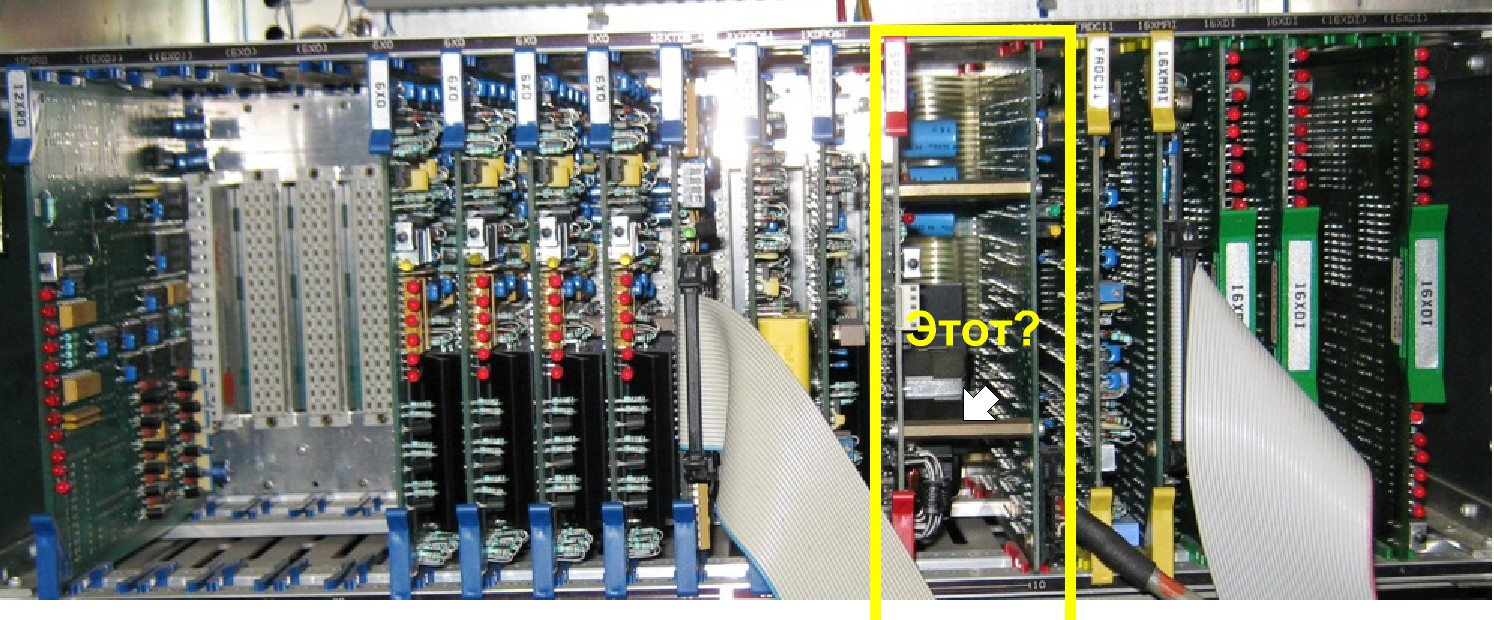

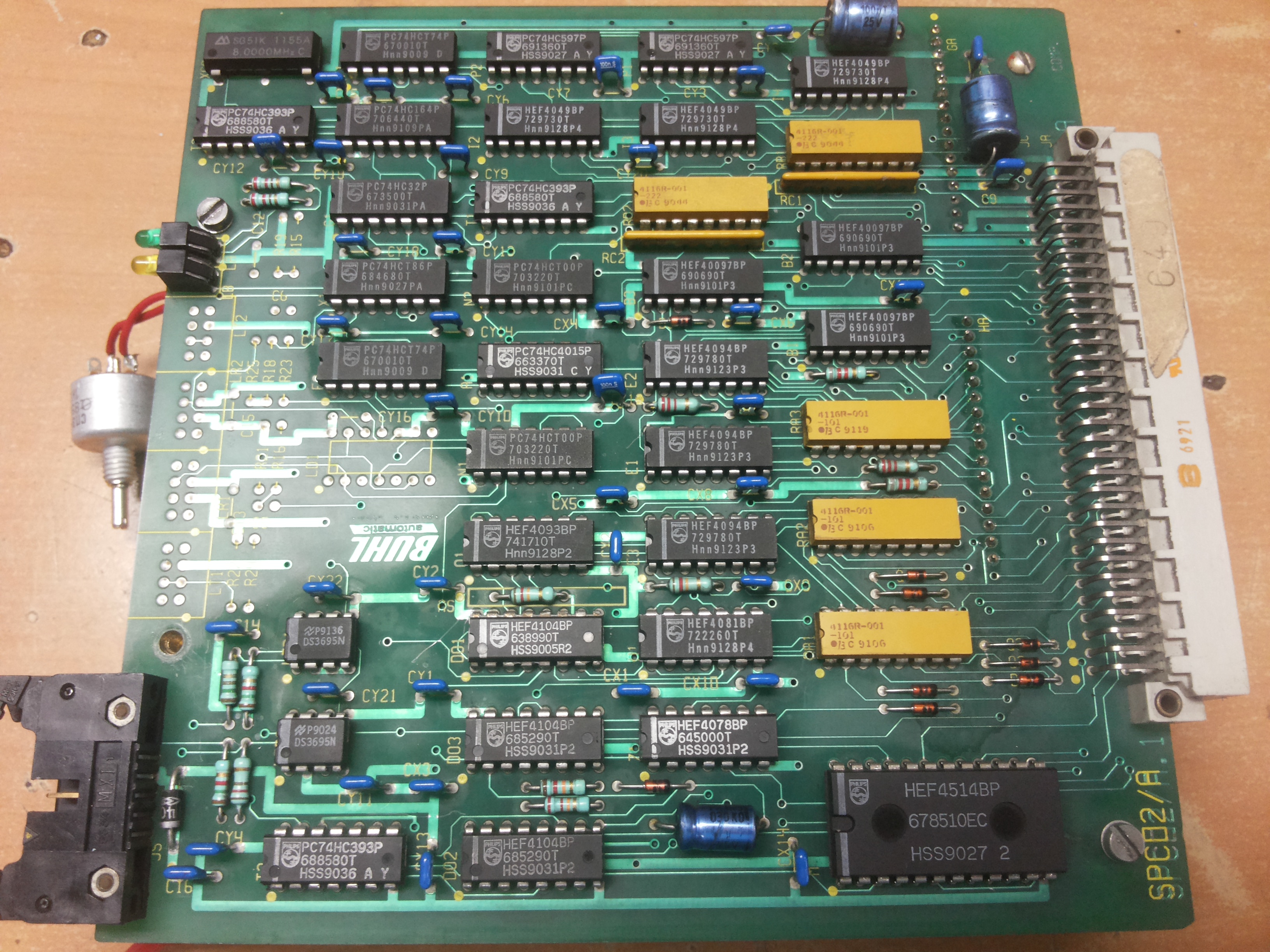

dm09 писал(а):Добрый день. Может у кого есть схема блока питания(сдвоенная плата) контроллера?
dm09
Сообщения: 60
Зарегистрирован: 17 фев 2014, 12:17
Страна, Регион, Область: БЕЛАРУСЬ
Город: СОЛИГОРСК
Благодарил (а): 6 раз
Re: Литьевые машины фирмы Hemscheidt
#422 Сообщение dm09 » 13 авг 2017, 10:01
Да, этот. Горит предохранитель. Ищем причину.

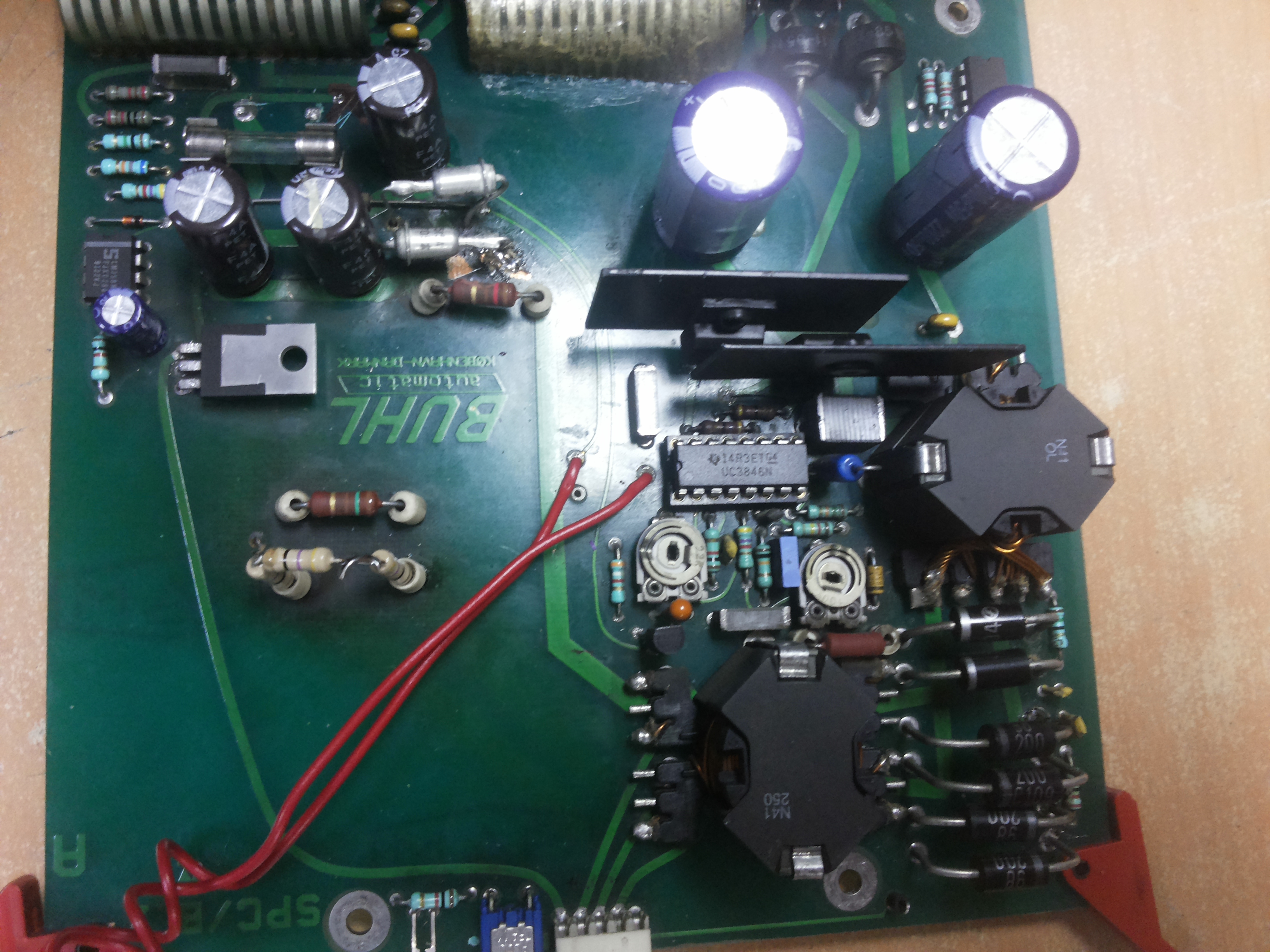

#423 Сообщение dm09 » 14 авг 2017, 10:17
С питанием получилось. Вопрос остался по поиску появившейся неисправности. На платах выходов 6Х0 не горят желтые светодиоды. На 2-х горят все красные. При перестановки горят красные на тех же платах. На фотографиях состояние контроллера и процессора при отсутствии связи м/д ними и когда имеется. На плате CBC136 мигает 2-й красный диод сверху.

dm09 писал(а):С питанием получилось. Вопрос остался по поиску появившейся неисправности. На платах выходов 6Х0 не горят желтые светодиоды. На 2-х горят все красные. При перестановки горят красные на тех же платах. На фотографиях состояние контроллера и процессора при отсутствии связи м/д ними и когда имеется. На плате CBC136 мигает 2-й красный диод сверху.
Все, что имею по РИКО:
https://cloud.mail.ru/public/6u7e/TS3HfzrCR
Самое странное, что контроллеры (верхнего и нижнего уровня) проходят благополучно инициализацию и проверку (при включении машины кратковременно черный экран).
Будь какой-нибудь трабл - на черном же экране возник бы диалог по более конкретной диагностике, а этого нет. Почитайте документацию, где есть перевод и способы локальной проверки отдельных плат.
Посмотрите питания осциллографом, не пульсации ли?
Я в отпуске и пока больше ничем помочь, к сожалению, не могу.

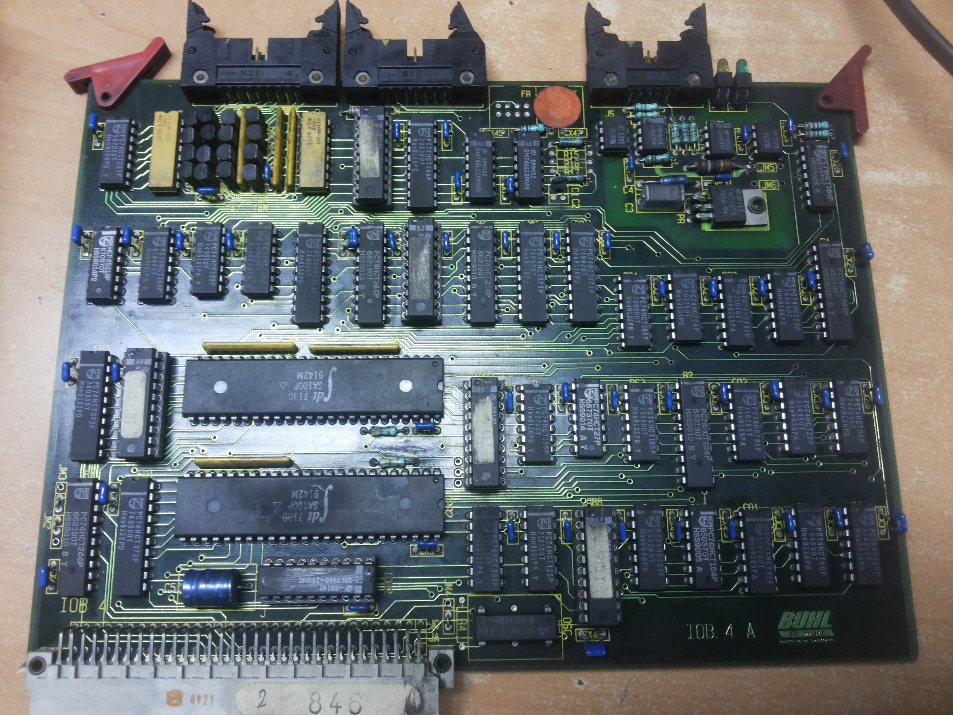

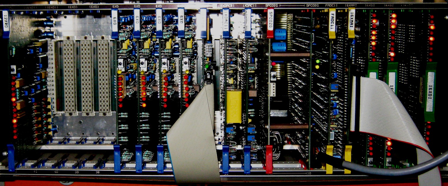

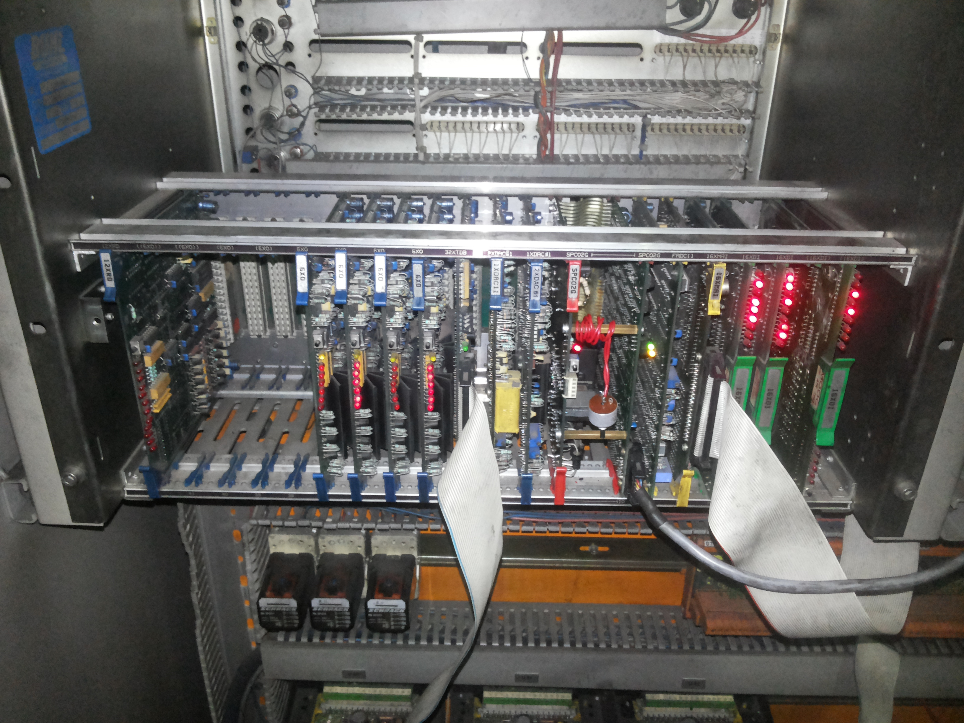

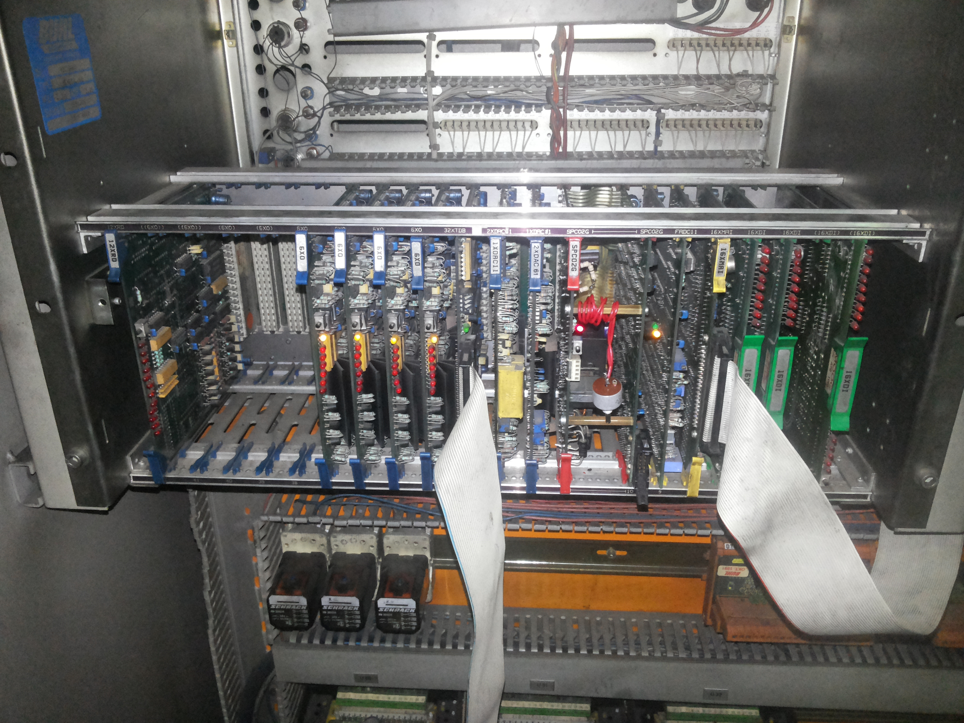

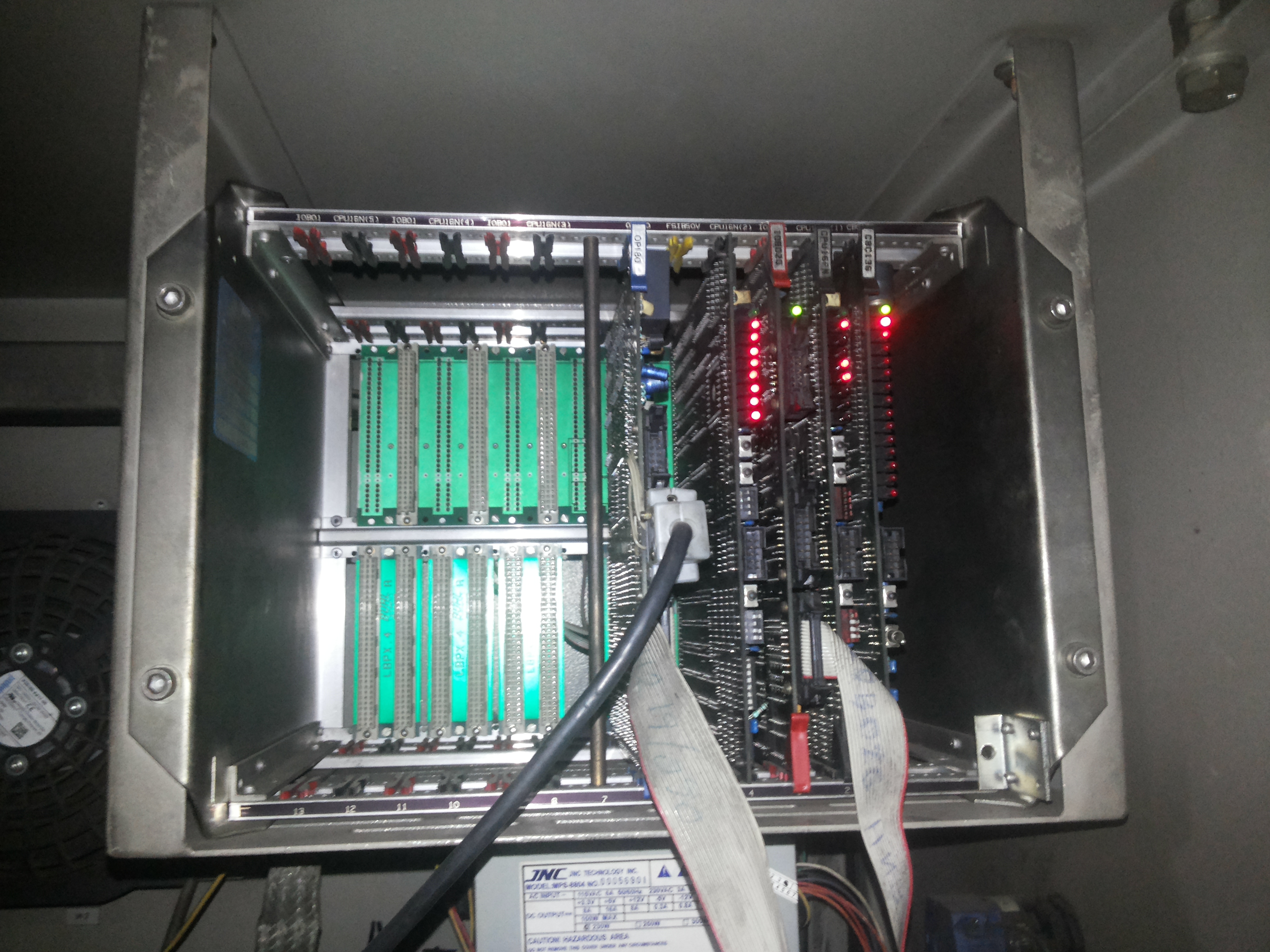

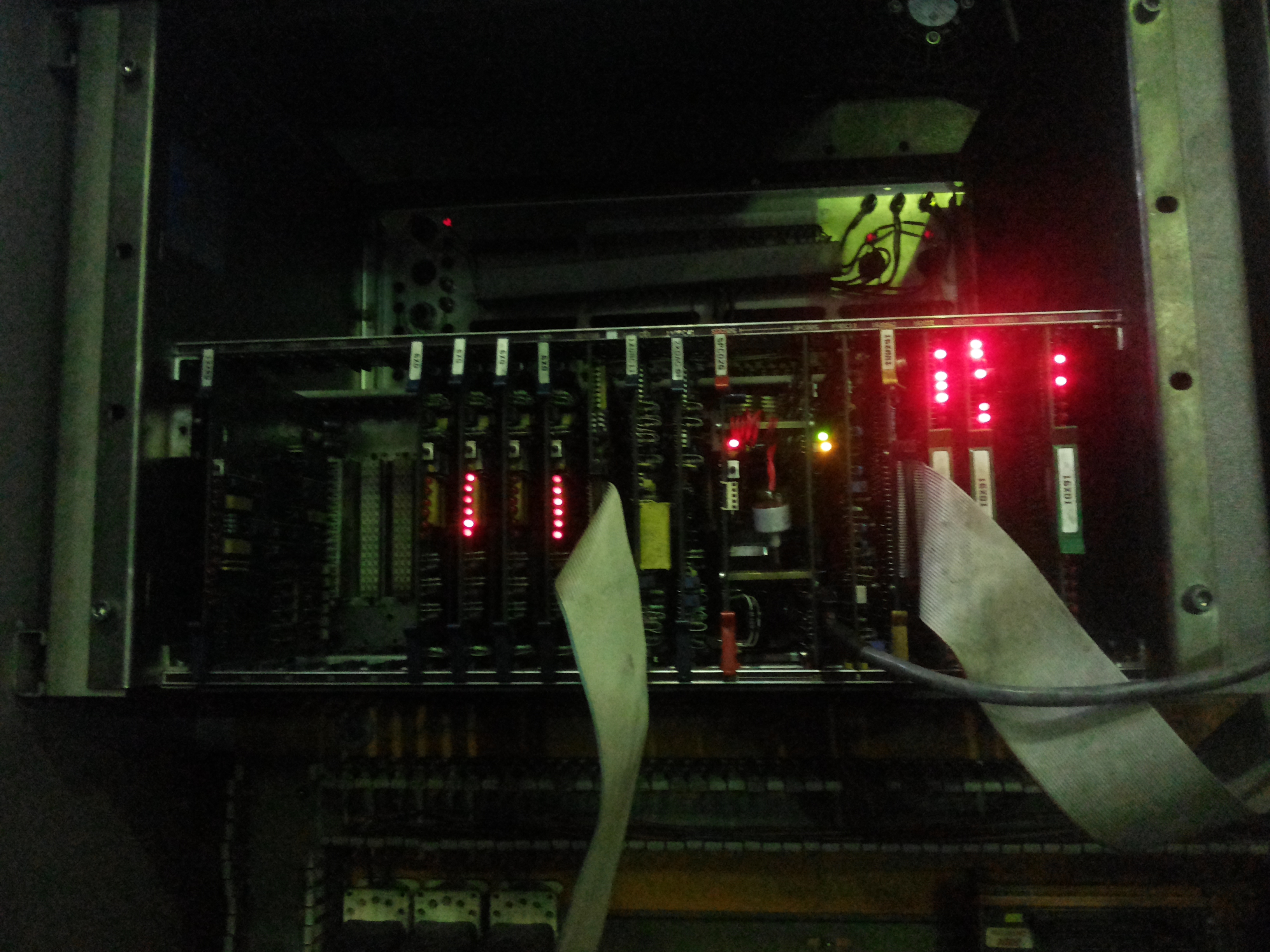

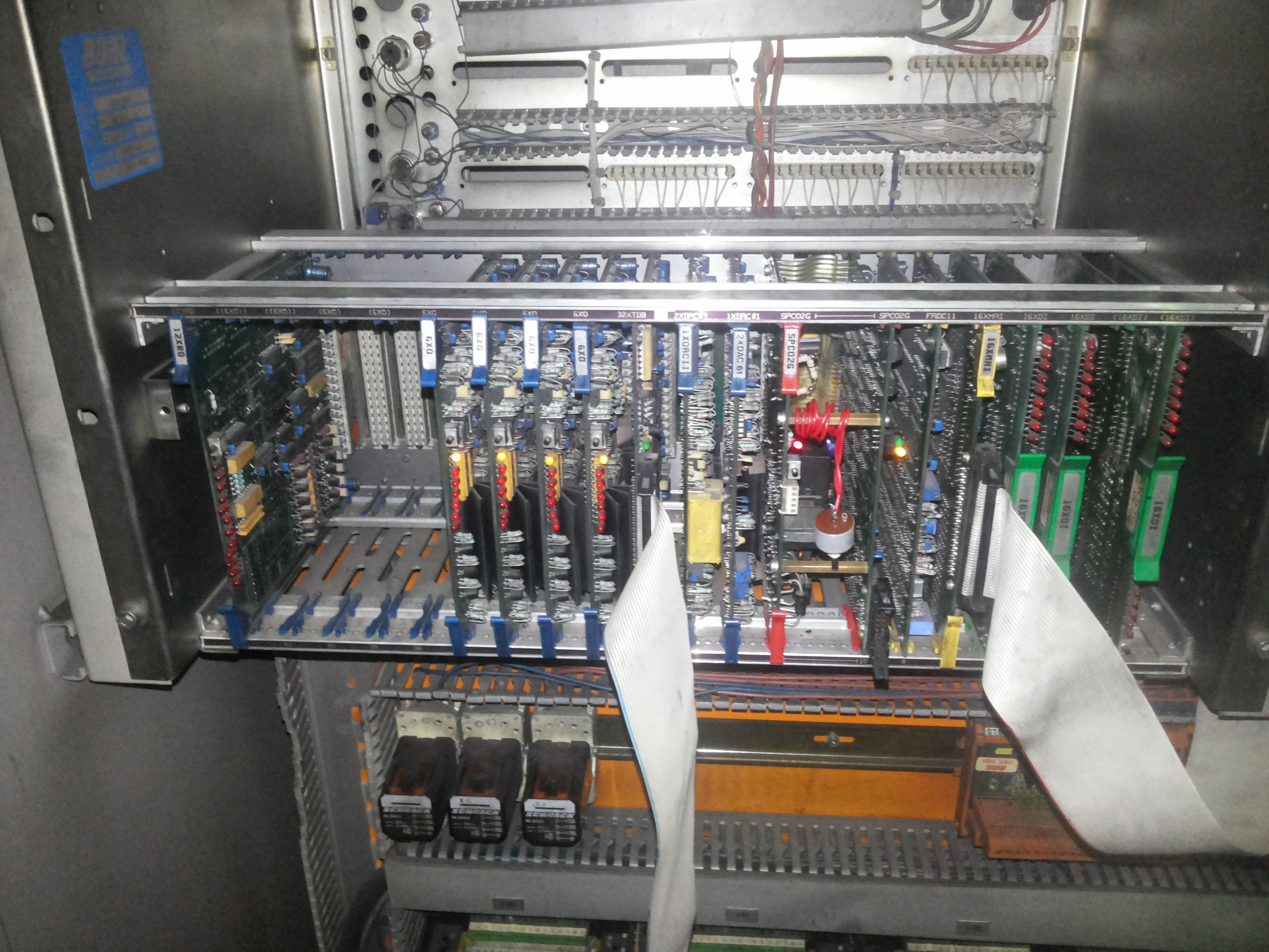

Вопрос. Должны ли на плате OX9 гореть желтые светодиоды? Они гаснут когда срабатывает реле K8 (готовность). В описании написано, что должны.
dedaborja
Сообщения: 930
Город: Воронеж
Откуда: Колыма
Благодарил (а): 31 раз
Поблагодарили: 123 раза
#426 Сообщение dedaborja » 15 авг 2017, 13:23
dm09 писал(а):Вопрос. Должны ли на плате OX9 гореть желтые светодиоды? Они гаснут когда срабатывает реле K8 (готовность). В описании написано, что должны.
Фото консоли во время нормальной работы. Видно, какие светятся, какие - нет:
0X9 крайние светятся. Настоятельно рекомендую поработать с осциллографом. В документации интерфейсы. С ними можно разобраться с питанием и проверить его отдельно. Думается, проблемы с ним не решены. Предохранители просто так не горят. У нас за 24 года эксплуатации ни разу.
Вы платы, случайно, не переставляли?

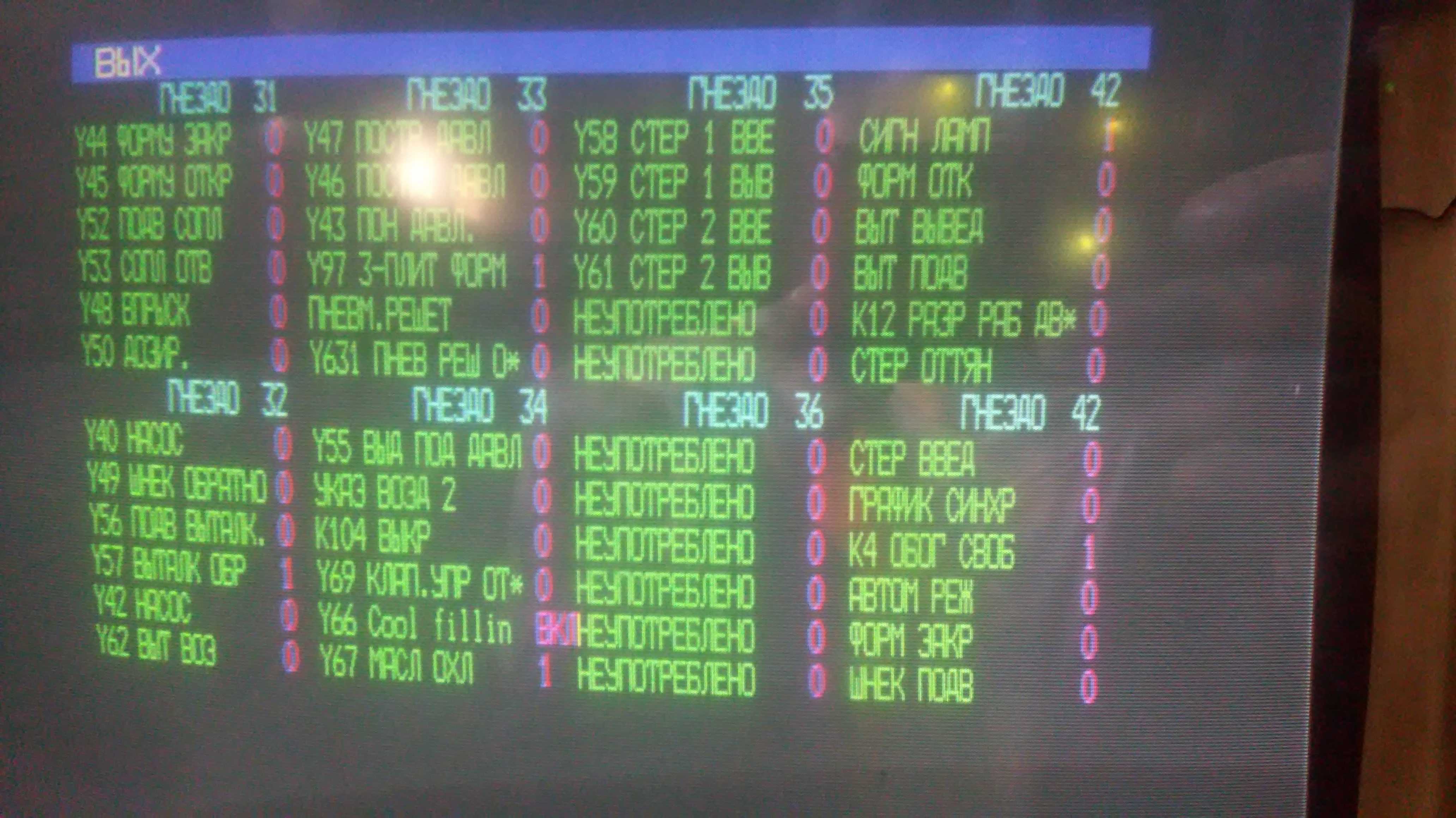

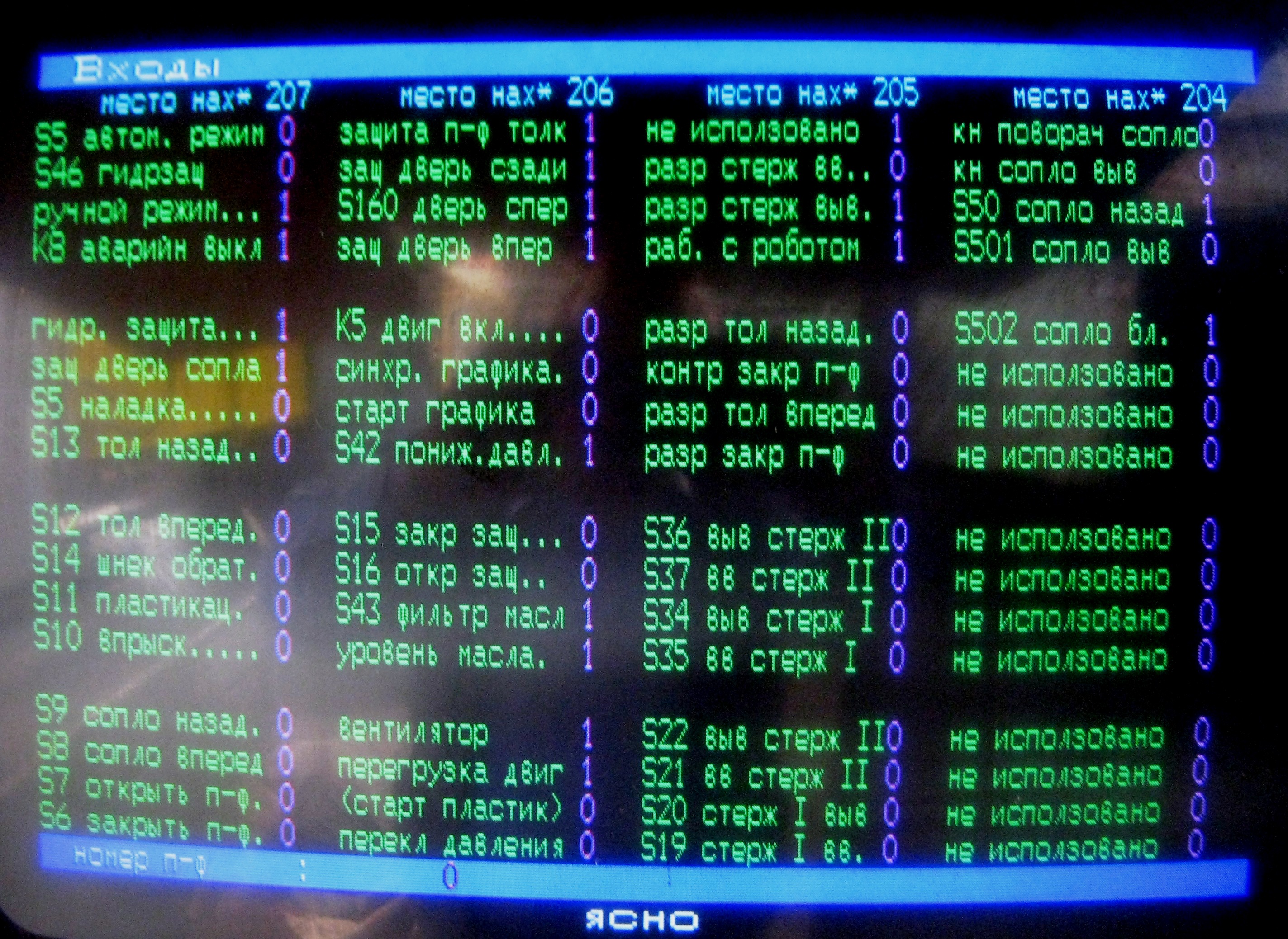

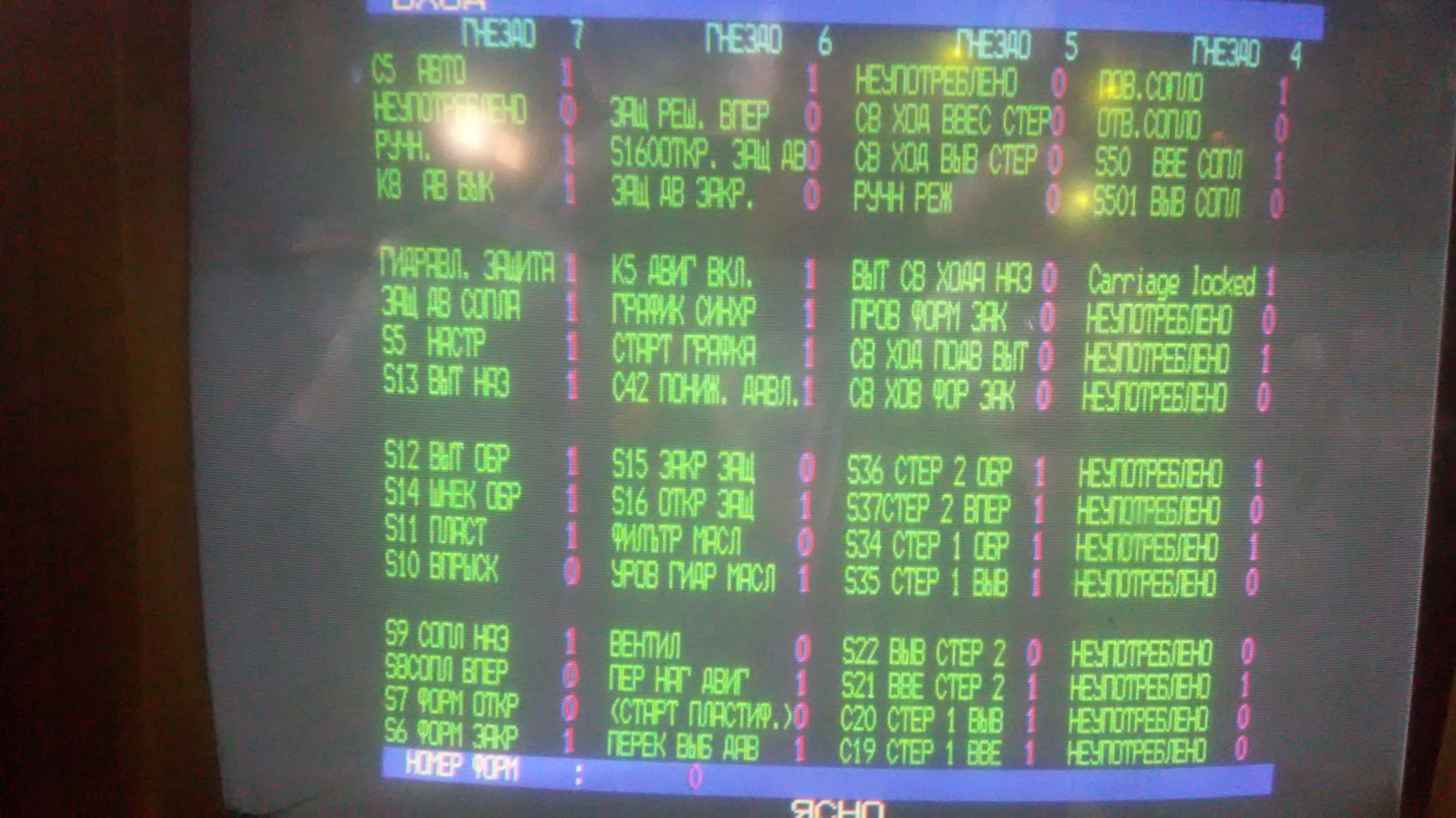

Еще вопрос. Отображение входов и выходов после инициализации. У всех так. На многих неиспользуемых входах 1.
На панели управления не горят клапана (Y..). Раньше после инициализации хоть какой-то набор клапанов отображался.

#429 Сообщение dedaborja » 16 авг 2017, 14:38
dm09 писал(а):Еще вопрос. Отображение входов и выходов после инициализации. У всех так. На многих неиспользуемых входах 1.
Во! С этого и надо было начинать. Абракадабра полная во входах-выходах. Вот не пИшите, как все начиналось, экономите буквочки - а зря. Разница большая, ведь, какая предистория. То ли машина после простоя, то ли вчера работала, а сегодня хрен. Похоже у Вас системная программа слетела. На верхнем уровне плата СВС. Аккумулятор, скорее всего, дохлый. Его можно прямо на вытащенной плате заряжать.
Сделайте вот что:
"на выключенной машине нажимаем на плате сбс кнопку над тумблером и врубаем главный выключатель. Держим кнопку секунд 10 и отпускаем- должна пойти инициализация. Если с первого раза не получилось, то выключаем главный выключатель и включаем его, как обычно."
(На пятой странице перетирали)
Технологические данные переписываются из меню хранения рецептов с пульта. Первая программа обычно сервисная. Берите сразу Komplekt, которая объединяет Prozess и Maschine. Или отдельно Maschine.

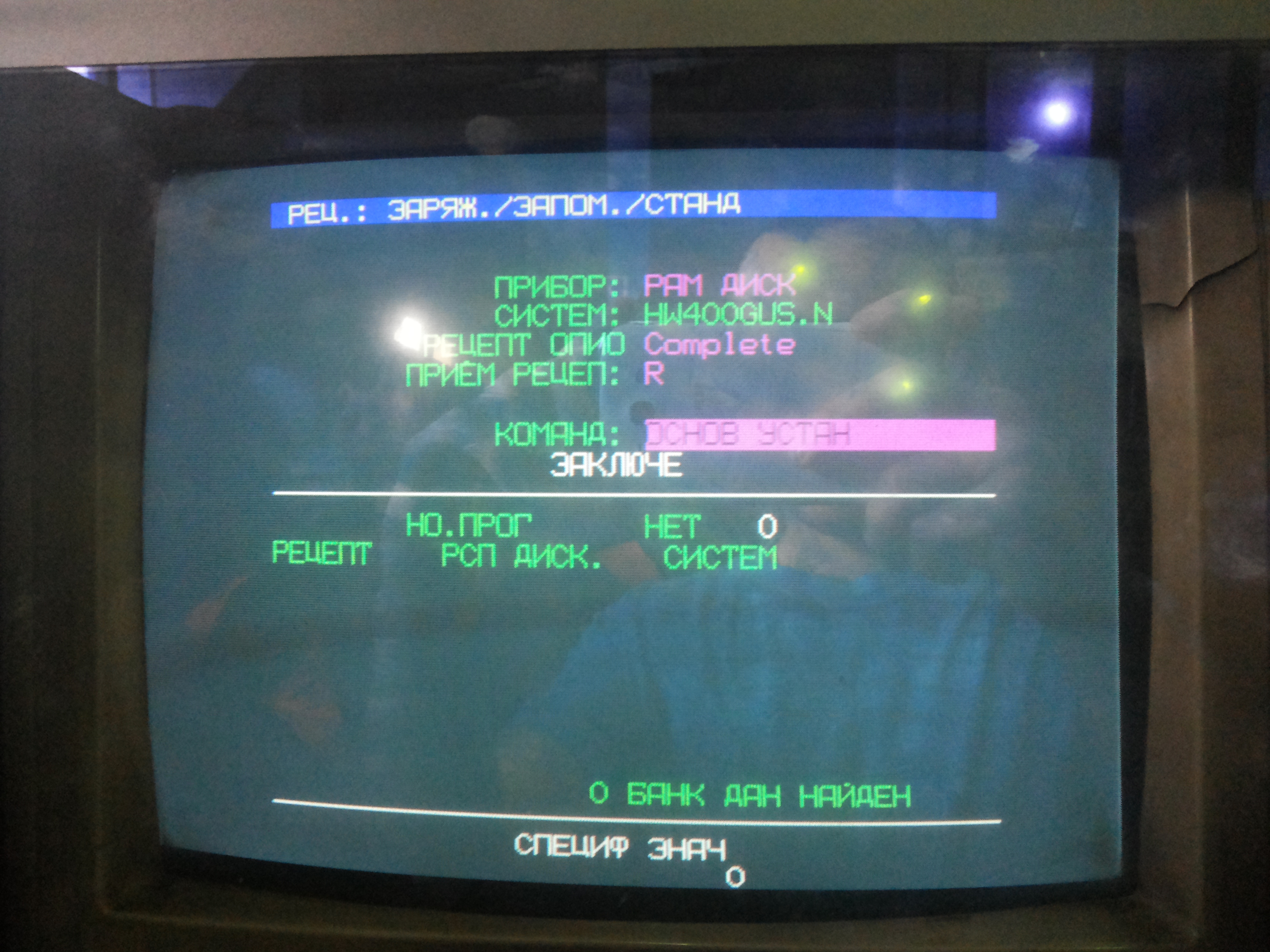

Вопрос тогда. Инициализацию делаем. Затем заходим в меню Рецепт или это в другом меню, экране. Немного непонятно.

dm09 писал(а):Вопрос тогда. Инициализацию делаем. Затем заходим в меню Рецепт или это в другом меню, экране. Немного непонятно.
Да. Сначала перезагрузка системной программы через СВС, потом, когда машина осознает себя именно хемшайдом - заряжаем машинные данные и технологию.
Тут уже раз пять проводили буквально с нуля эту процедуру, читайте форум.

400 тоже есть. Однако, надеюсь, до ручного ввода не дойдет. Кстати, а в сервисное меню через 1403 Вы входили когда-нибудь?
Давайте лучше по пункту 5.4.10
Открываете экран Меню рецептов и 1 строчку "Вызывать-запомнить" или "Laden-Speichern"
Кнопка инкремент -декремент и выбираете верхнюю строку RAM-Disk. Спускаетесь и икрементом выбираете COMPLETE.
Вместо R жамкаете 0, ещё ниже инкрементом Laden (загрузить) ENTER. Машина переспросит - ещё раз ENTER. Появится надпись: Работает. Потом - Готово. Возможно со второго раза. Но вот беда. Если верить фото, которое Вы дали, то у Вас в памяти пусто. Ни одного рецепта нет.

Пусто по рецептам. Сегодня параметры для 400H внесли за полдня. Все осталось как и прежде. Состояние входа на экране не меняется при нажатии кнопки на переносном пульте. Ошибки 001, 002, 007. Индикации включения клапанов отсутствуют. Как0то грустно становится)

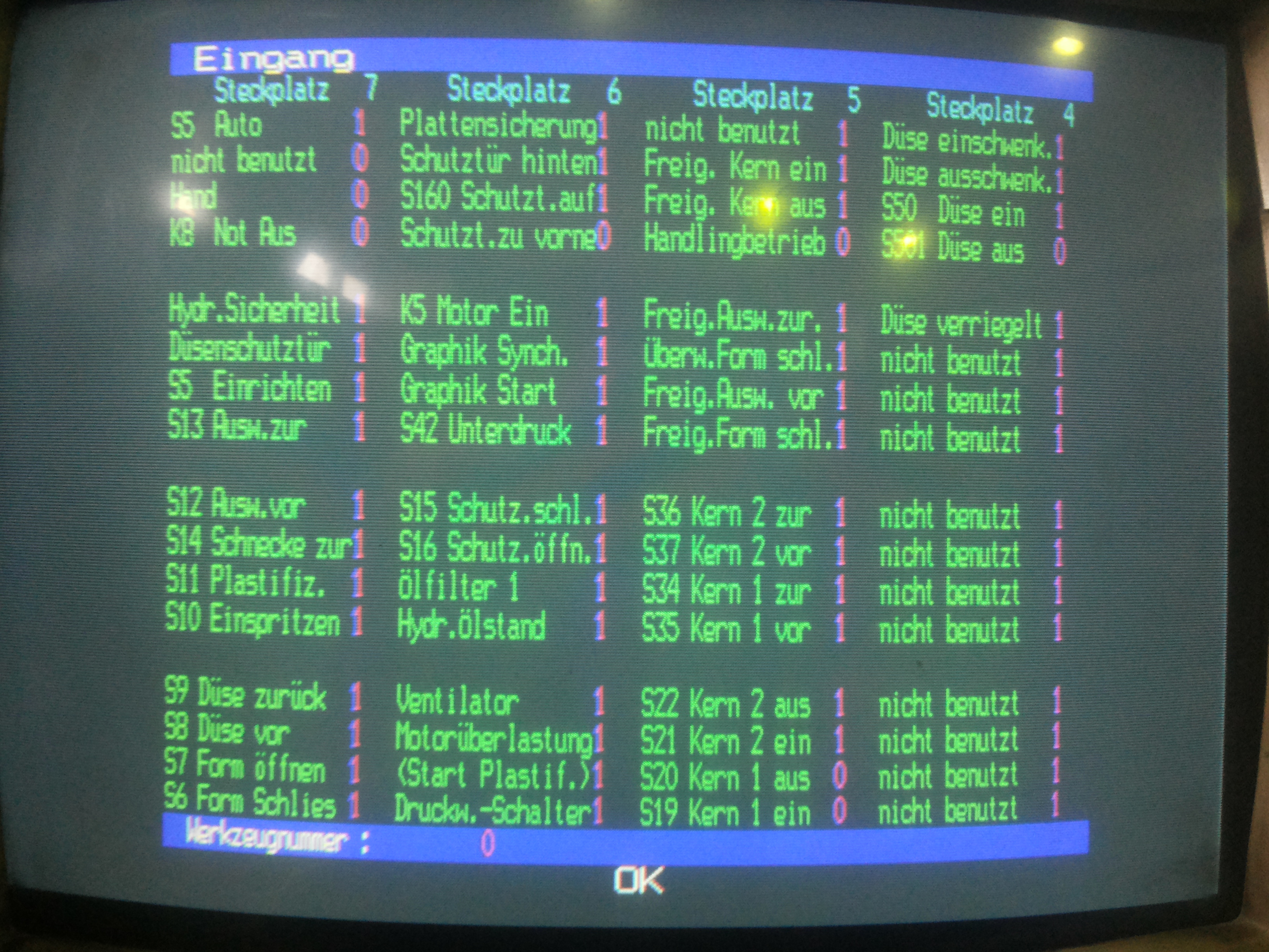

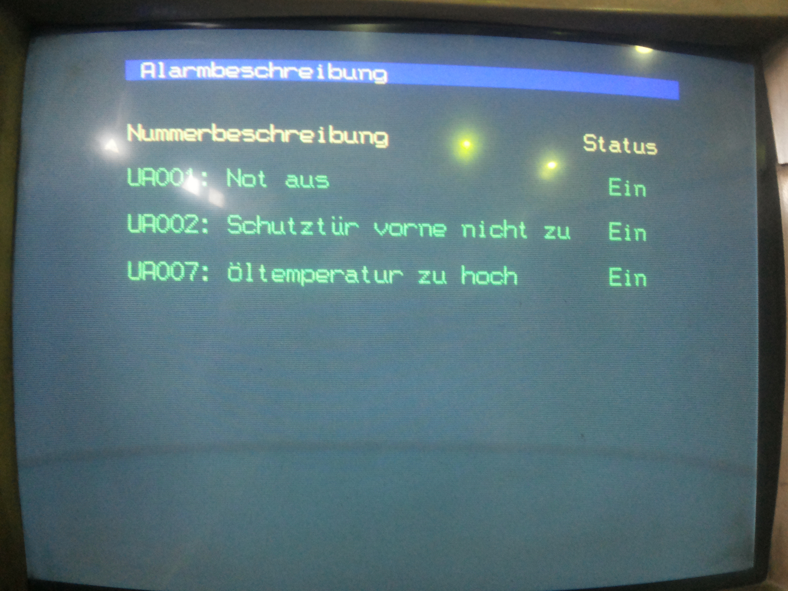

Как Вы вносили параметры? Куда?
Фото меню ошибок можно? Там же есть расшифровки.

#443 Сообщение dedaborja » 16 авг 2017, 22:04

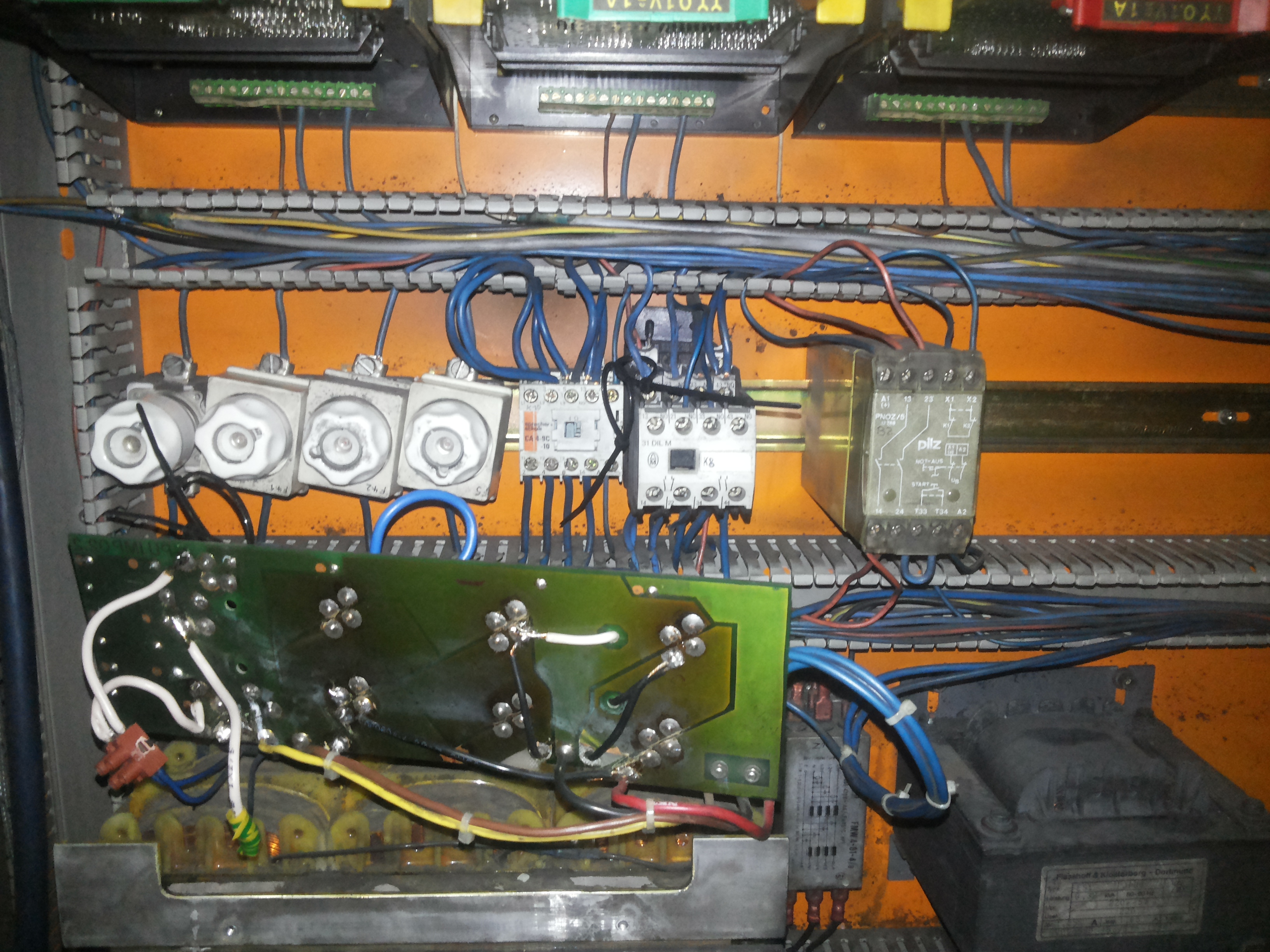

Ни разу сдвоенное питание не подводило. Что там за дивайс? Если супрессор горит, то флайбэк какой-то? фоточку бы с хорошим разрешением

Сделаем фотографию. Только подскажите конкретнее.

#445 Сообщение dedaborja » 16 авг 2017, 22:53
Я бы и сам посмотрел, но на работу выйду уже в сентябре. Раскрыть блочок книжкой и сфотографировать, чтоб маркировка элементов четкая была.

#446 Сообщение dm09 » 17 авг 2017, 08:55
Фото ошибок. По ошибке 001 - реле К8 включено (питание на разъем HK2.1 DI 013 приходит), пишет 0. При отключении связи с верхним блоком пишет 1.

#447 Сообщение dm09 » 17 авг 2017, 09:38
Дополнительно выкладываю фото блока SPC и CBC.

Питание стандарт - однотактный с обратным включением диода. Линейка 3842...3846 с внешним силовым MOCFET - в телевизорах и мониторах повсеместно. Непонятно, зачем она там - высокое напряжение вроде не подходит. На консоль идут -24, 0 и +24. Наличие их индицируют красные СД на задней стенке (кстати, горят ли?)
Вообще, такое впечатление, что где-то обрыв нуля. На датчики и различные контакты приходит +24 Вольта проводом 3. Замыкается контакт и +24 поступает на платы входов консоли уже определенным сигнальным проводом. Далее, в порядке обмена данными, информация через шлейф идет на верхний уровень, где есть плата с видеовыводом. Может быть шлейф связи поврежден?
Электросхемы у Вас есть? Придется копать от источника 24 Вольта. Судя по прибамбасам вместо твердотельных реле - пульт повидал многое.
Тем интереснее.
NK17 - это, наверное, место блока питания на консоли. Обзвонить в первую очередь.
Конечно, тяжело боксерам-заочникам, может подключатся и другие владельцы Хэмов, у которых он под рукой.

Кабель связи контроллера с процессором "живой". Светодиоды горят. 0 звонится на разъемы плат. А не может быть такое, что неправильно идет преобразование аналога в цифру? Решили по проводам отследить куда идет провод с реле К8, вышли на FADC01. Там стоит АЦП. ТПА к нам пришел уже не очень. Схемы есть. Как то так.

dm09 писал(а):Кабель связи контроллера с процессором "живой". Светодиоды горят. 0 звонится на разъемы плат. А не может быть такое, что неправильно идет преобразование аналога в цифру? Решили по проводам отследить куда идет провод с реле К8, вышли на FADC01. Там стоит АЦП. ТПА к нам пришел уже не очень. Схемы есть. Как то так.
Так на экране входов единицы и по бинарным сигналам все. Вот, что должно быть:
А на экране выходов что происходит? Дайте фото.
