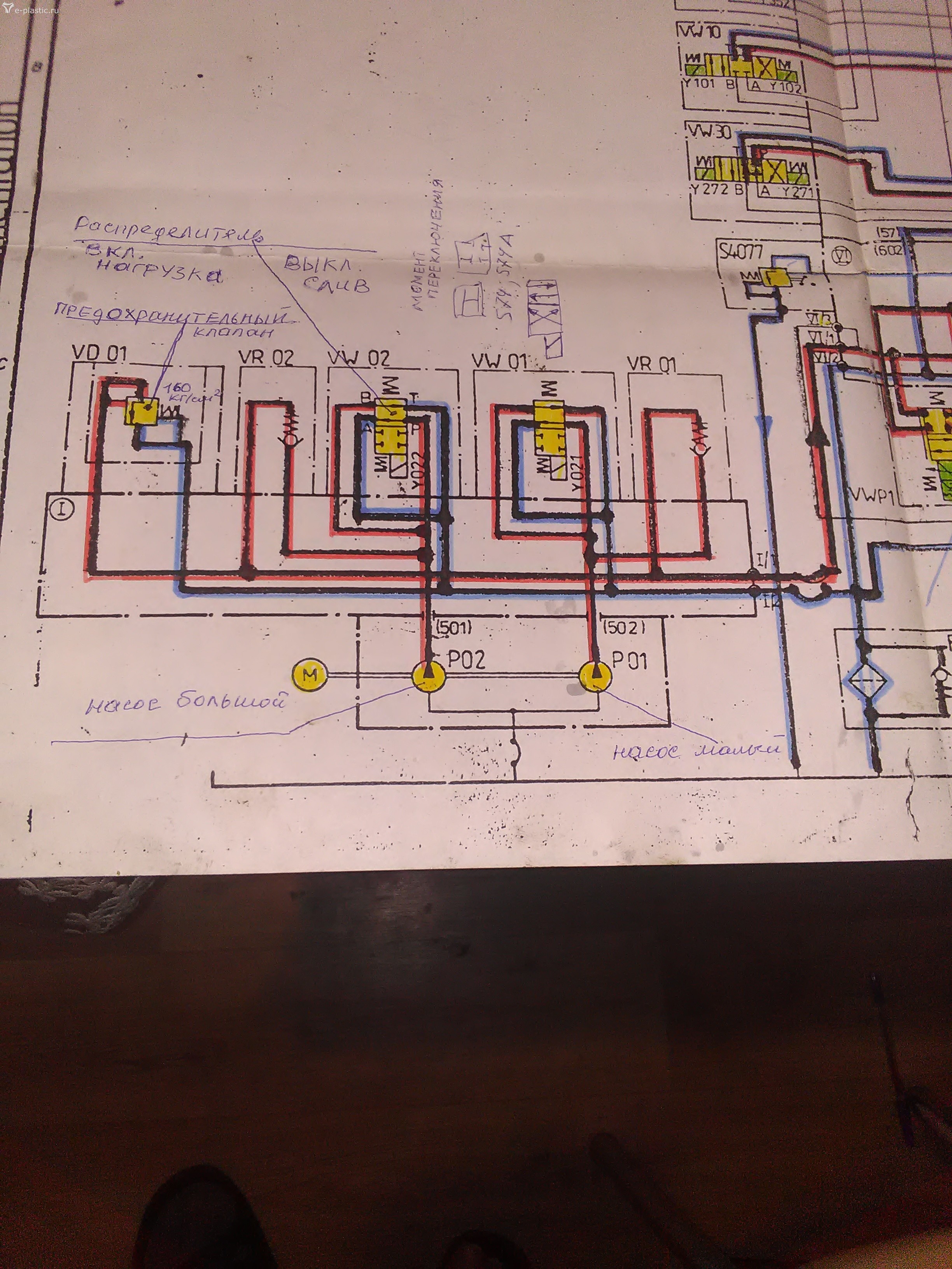

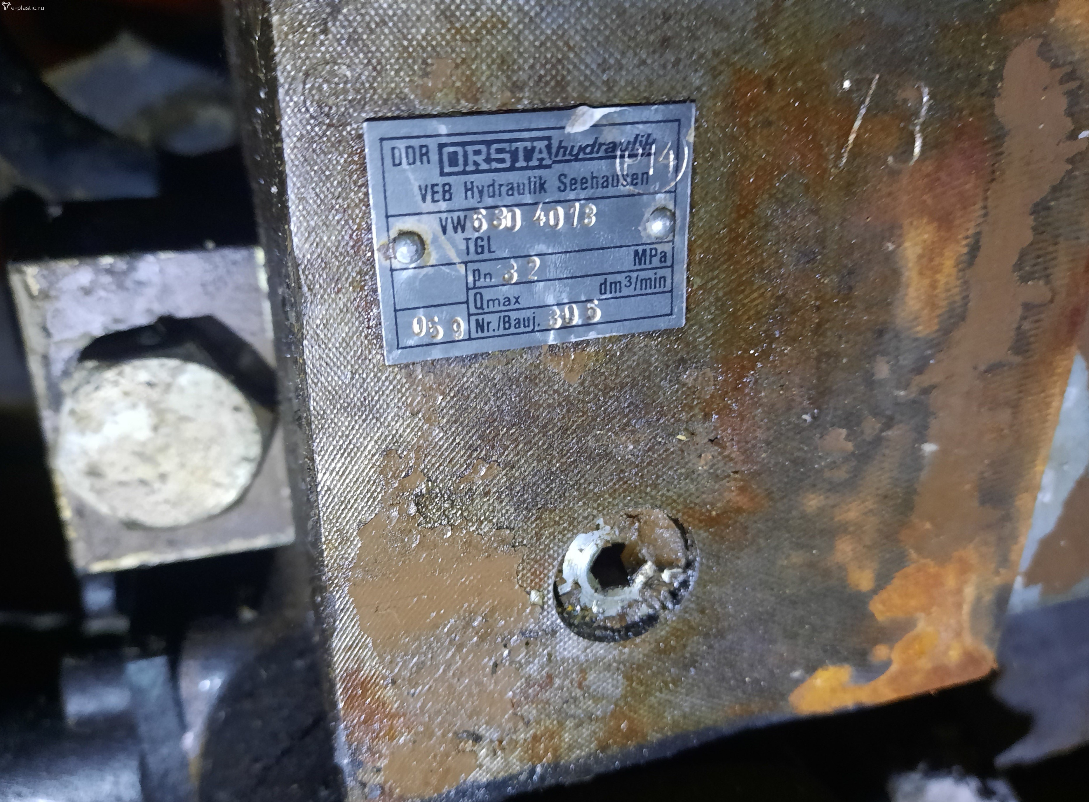

#431 Сообщение sp34 » 24 мар 2023, 15:26
Какова роль двух солиноидов на этом гидронасосе ? табличка с них
Сообщения: 5750
#432 Сообщение ЗЮМ » 24 мар 2023, 17:22
Нагрузка, Разгрузка. Катушки выключены, насос гоняет масло на слив через фильтр в бак. При включении слив отсекается, нагнетание в систему.
Сообщения: 5750
#433 Сообщение ЗЮМ » 24 мар 2023, 17:23
sp34 писал(а): 24 мар 2023, 15:26 Какова роль двух солиноидов на этом гидронасосе ? табличка с них
Табличка относится к блоку. К солиноидам она отношения не имеет.

#434 Сообщение sp34 » 24 мар 2023, 20:12
ЗЮМ писал(а): 24 мар 2023, 17:22 Нагрузка, Разгрузка. Катушки выключены, насос гоняет масло на слив через фильтр в бак. При включении слив отсекается, нагнетание в систему.
немного по подробнее.
у нас двух контурный насос - солиноиды как то относятся к этим контурам ?
насос гоняет масло на слив - а берет он это масло откуда ?
Сообщения: 5750
#435 Сообщение ЗЮМ » 24 мар 2023, 21:55
Из бака. Схема то есть? Фото машины и гидроблока нужно. Машины разные 170-ки.

#436 Сообщение sp34 » 24 мар 2023, 22:41
Теперь есть схема - спасибо ! P1 P2 насосы - ясно ! VW01 и VW02 - солиноиды ! VR01 и VR02 - это что для прокачки воздуха или предохранительные клапаны ? VD01 - это что между двумя выходами включен ? Есть где нибудь букварь по этим обозначениям гидроэлементов схемы ?
Снимок экрана 2023-03-24 в 22.31.42.png (90.16 КБ) 3675 просмотров
Сообщения: 5750
#437 Сообщение ЗЮМ » 24 мар 2023, 22:51
Давай, подпишу на схеме своей и фото сделаю. Надоело тыкать кнопки.vr 01. vr 02. Для того что бы насосы могли качать по отдельности или по очереди. То один то второй то вместе.

#439 Сообщение ЗЮМ » 24 мар 2023, 23:13
Красным линия высокого давления. Синия слив в бак.

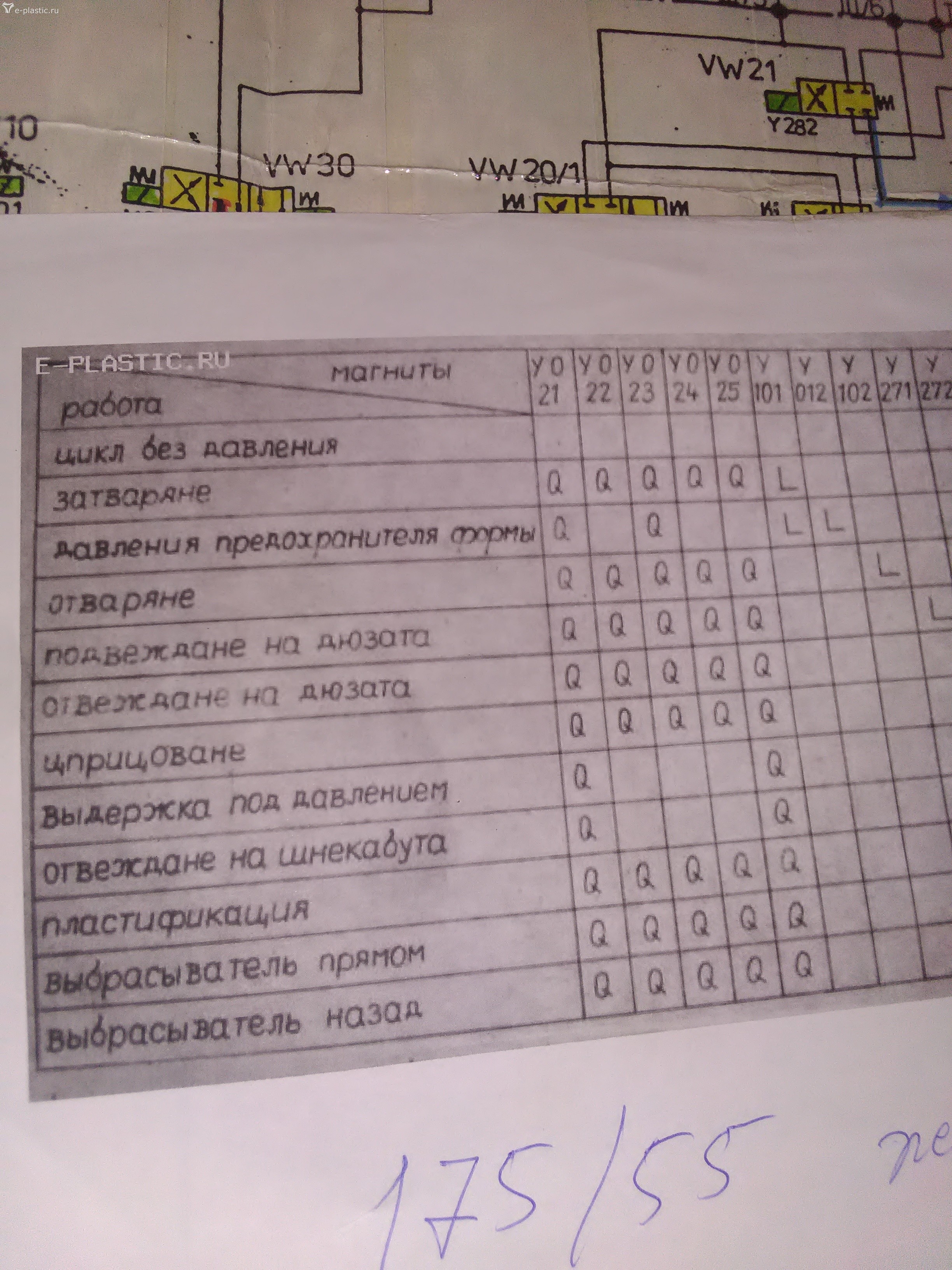

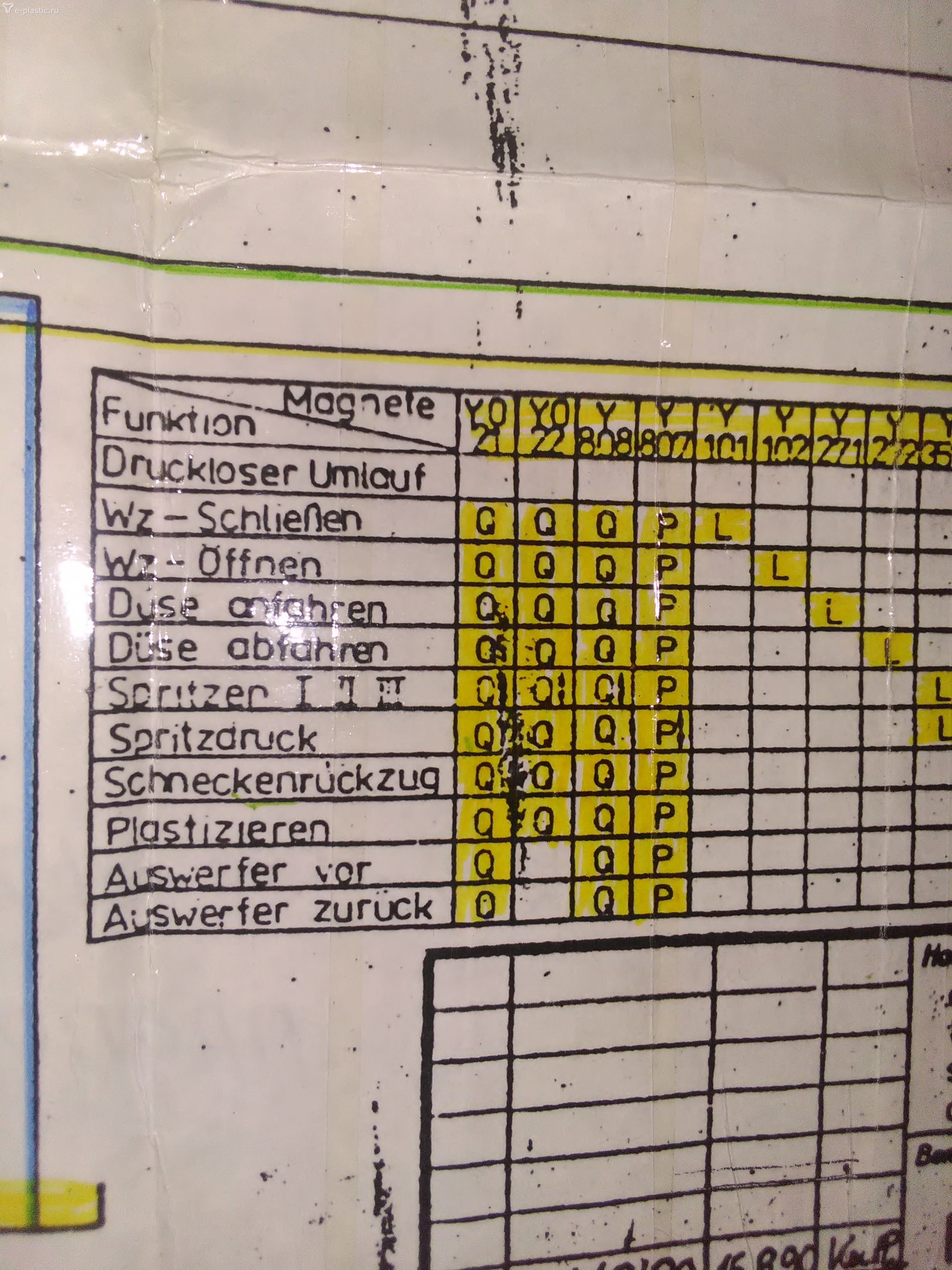

Циклограмма. Машины разные! Привод гидро одинаковый. Покажи свою машину. Обрати внимание на порядок включения э/магнитов Y021 и Y022. Обратные клапана препятствуют сливу масла в бак через соседний распределитель в бак. Если их не будет то по отдельности насос не будет работать под давлением.
