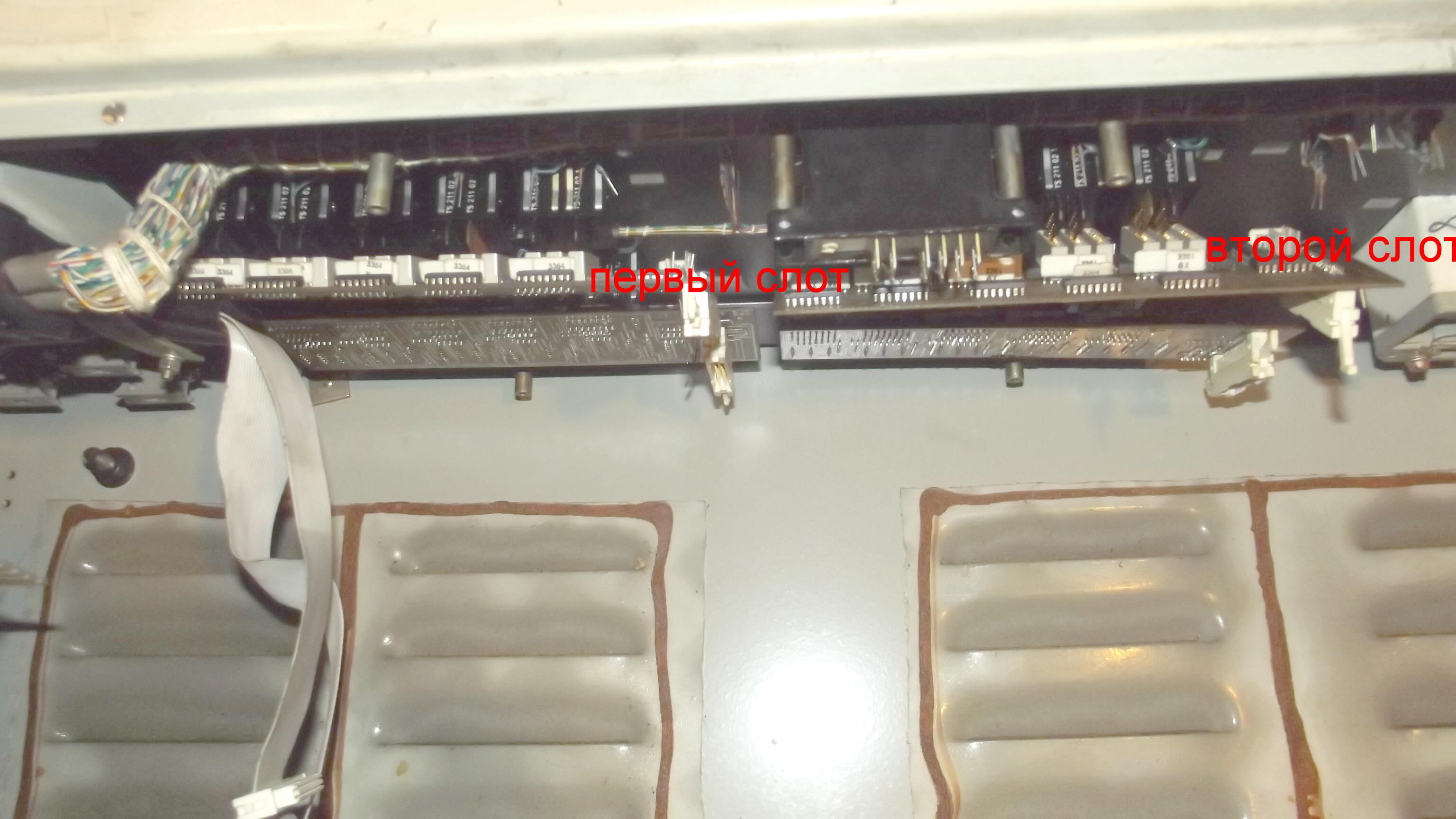

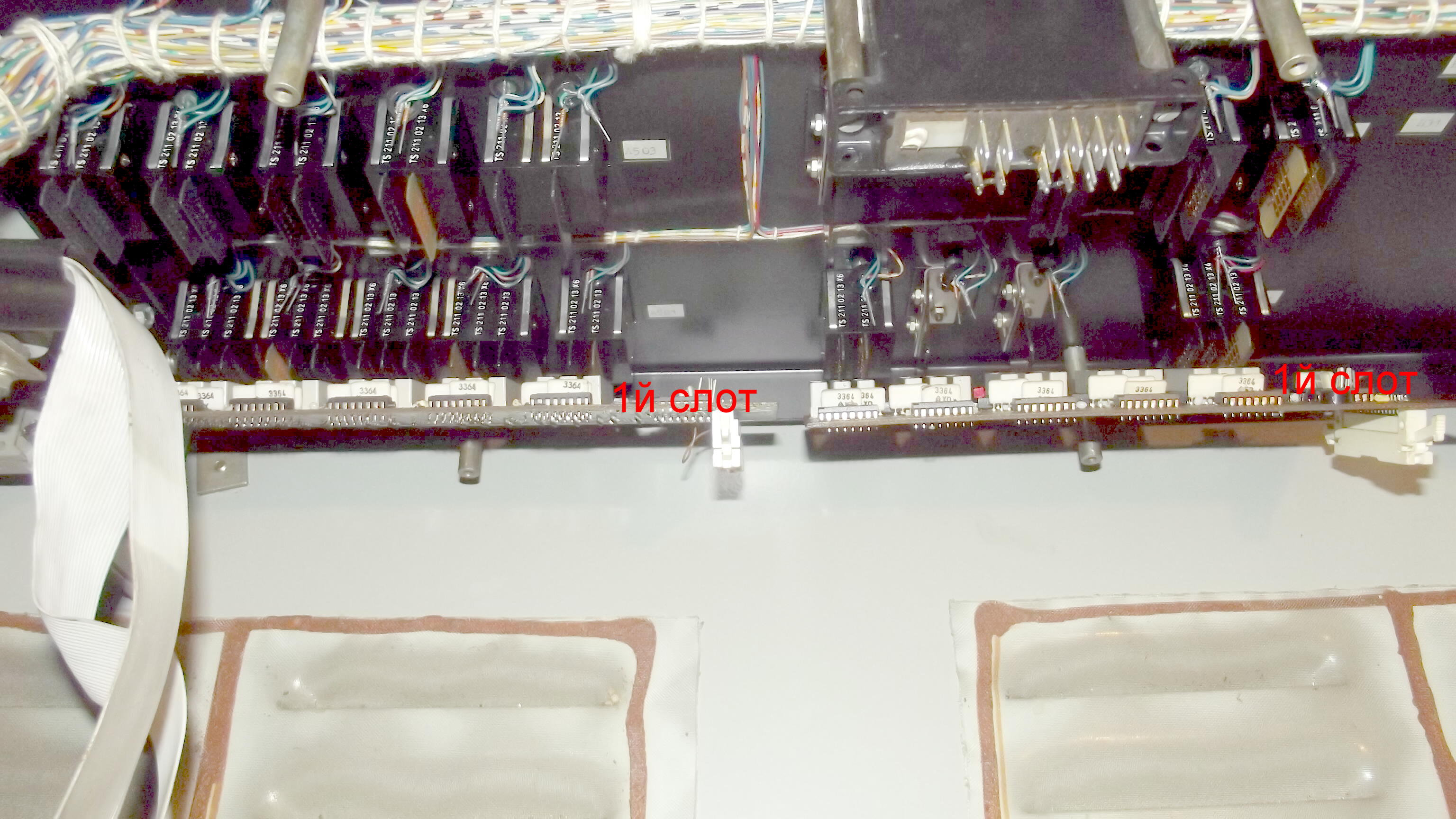

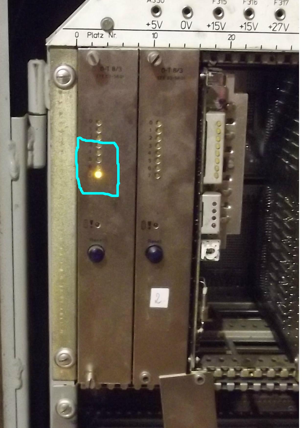

Подскажите, пожалуйста, как правильно вставить платы, соединяющиеся с задатчиками (декадниками), Отсчет начинаю справа. На заводе все первые правые планки контактов задатчиков вставлялись в первые правые слоты плат (правда станок тот был разобран на запчасти, а по уверениям он был работоспособный, но и этот станок, по уверениям должен был сразу заработать). У меня 1 из плат первой правой планкой контактов вставлена была во второй слот (считая справа).
Так как они должны быти?

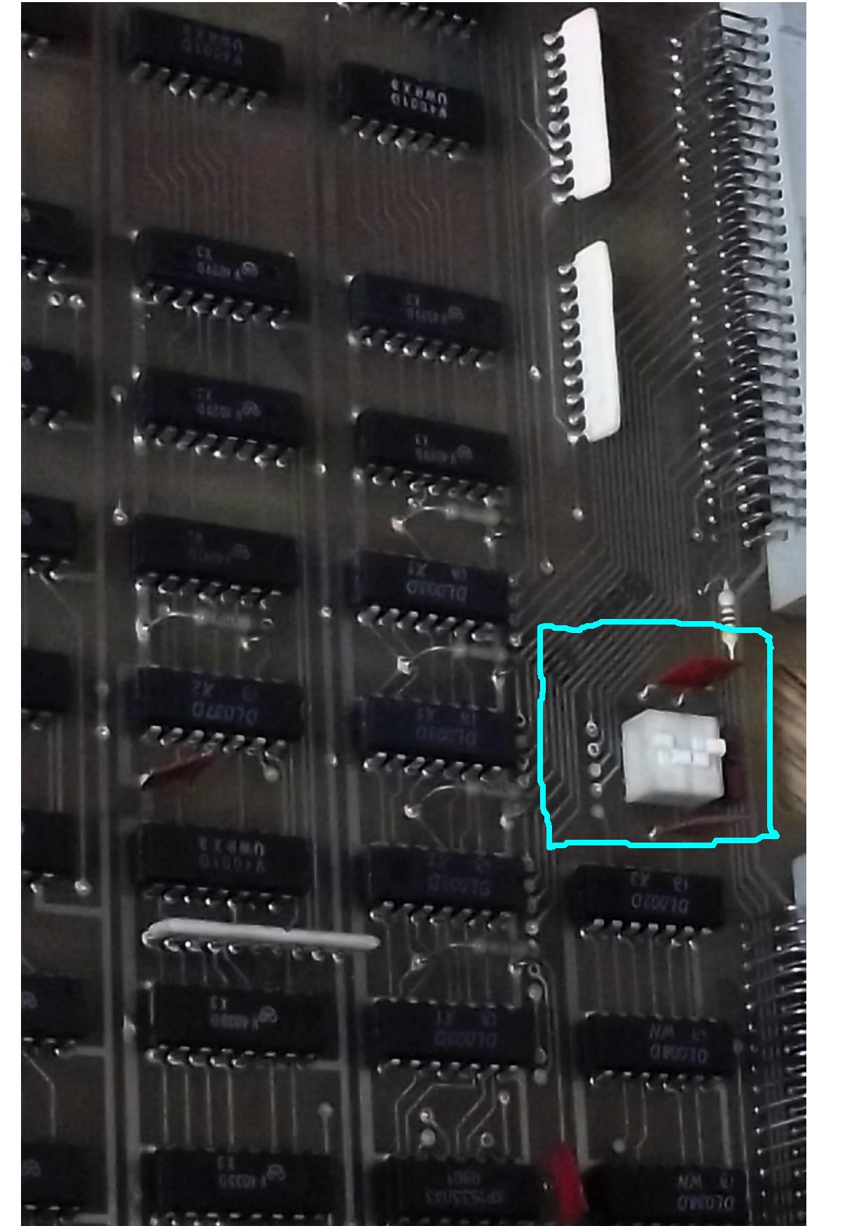

На одной из плат есть переключатели. В таком положении они должны быть? Слева направо:
1 - вверху, 2 - внизу, 3 - внизу, 4 - верху.

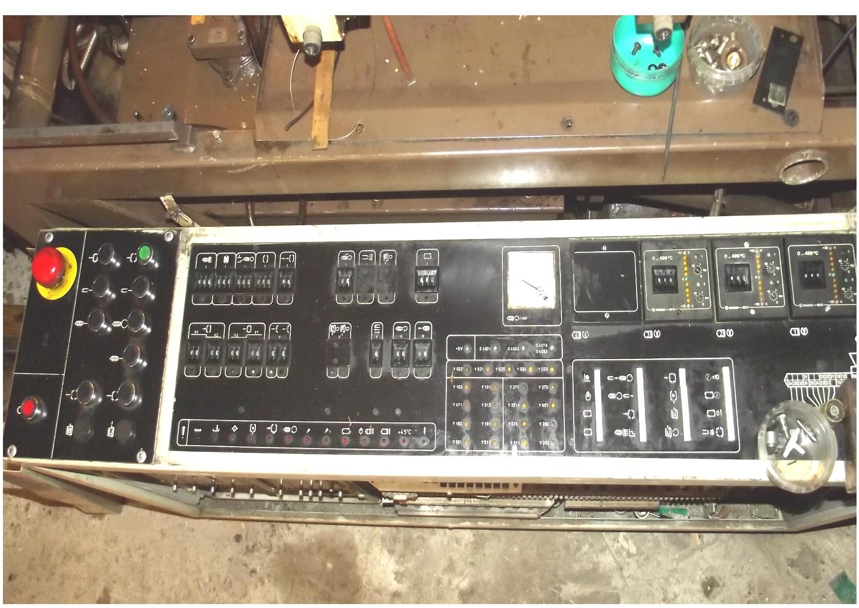

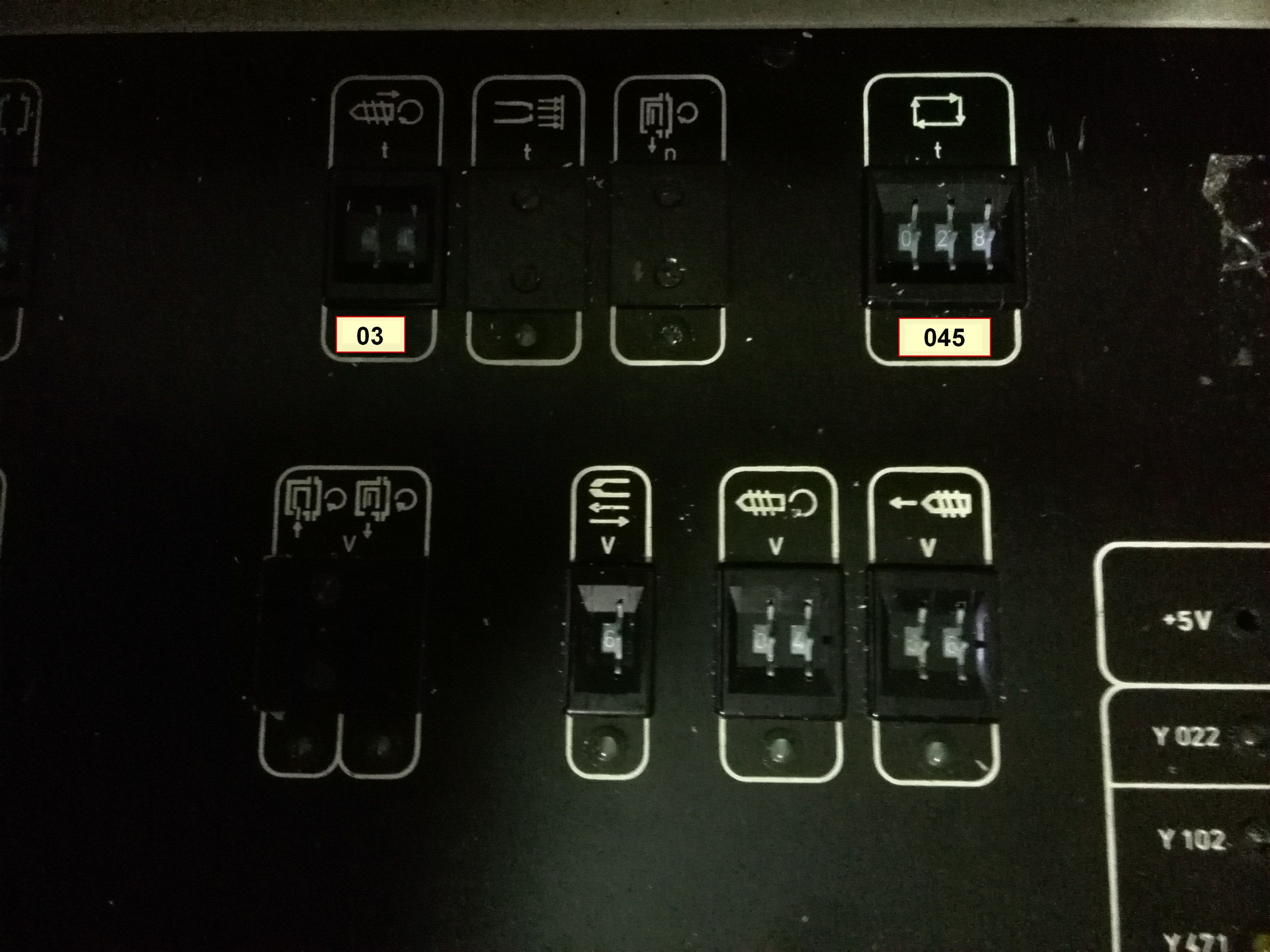

Выражаясь точнее, не отрабатывает цикл в автомате и полуавтомате. Набора материала в этих режимах нет. На чем прерывается цикл? После отработки выдержки под давлением? Светодиод под задатчиком выдержки под пониженным давлением должен погаснуть. Светодиод под задатчиком времени охлаждения должен включится и с ним должен включится набор материала. Если между ними не задействовано время паузы до набора материала.Значит задатчик времени не работает или плата которая за это отвечает( выдержку под пониженным давлением по другому сказать вторая ступень впрыска.)
furygide
Сообщения: 396
Re: Научите работать ;0) куаси 105-32
#430 Сообщение furygide » 12 мар 2014, 20:50
ЗЮМ писал(а): На чем прерывается цикл? После отработки выдержки под давлением? Светодиод под задатчиком выдержки под пониженным давлением должен погаснуть. Светодиод под задатчиком времени охлаждения должен включится и с ним должен включится набор материала. Если между ними не задействовано время паузы до набора материала.Значит задатчик времени не работает или плата которая за это отвечает( выдержку под пониженным давлением по другому сказать вторая ступень впрыска.)
Впрыск есть, а вот дожатие не регулируется, дожатие в районе 1- 2 сек на любых уставках, наверно нужно посмотреть этот задатчик, время выдержки тоже разное ставил, набора нет и отвода сопла тоже, сразу отвод плиты. задатчики я разбирал там нечему не работать там просто контакты,

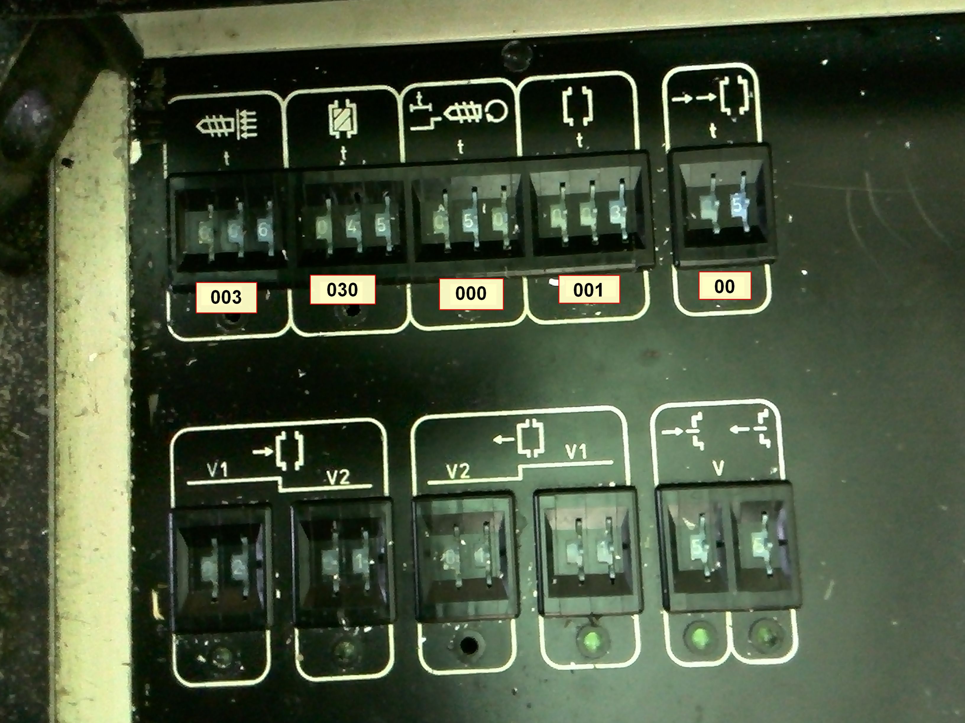

Сам то понимаешь, какой набор цифр какому соответствует времени в секундах.? Если понимаешь скажи какие значения слева на право установлены по порядку. И какому времени они соответствую. Если не можешь этого объяснить , то изучи этот вопрос. Я на память не помню. Столько времени уже ухлопал а в трех цифрах туман до сих пор не рассеял!!!???
furygide
Сообщения: 396
#436 Сообщение furygide » 12 мар 2014, 21:47
Легче ответить не понимаю. Потому что на всех задатчиках выставлял циферки по-разному, пробовал очень много вариантов но особой разницы не заметил последние цифры такие х10
дожатие-301 (левая уставка) - 052
выдержка-303 под давлением правее - 198
набор с пинижением давления-306 - 199
перерыв-307 - 011 останов-307 12
декомпрессия-308 - 00
цикл-324 - 000

furygide писал(а):Легче ответить не понимаю. Потому что на всех задатчиках выставлял циферки по-разному, пробовал очень много вариантов но особой разницы не заметил последние цифры такие х10
цикл-324 - 000
Цифры не суразные какие то. А в секунды превести можешь эту галиматью?

Где то так.

Karakol писал(а):Где то так.
Вот похоже на истину. А клавишу х10 не надо отключить?

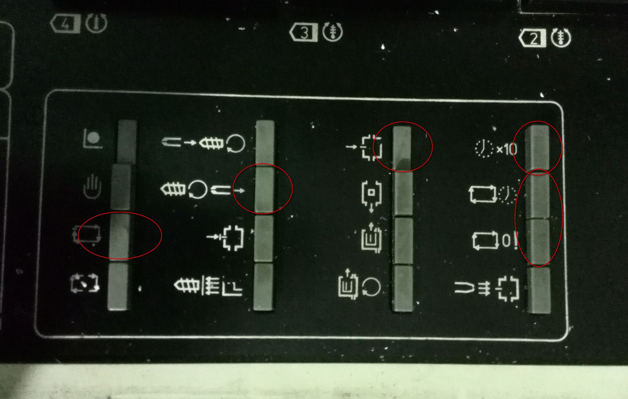

#442 Сообщение furygide » 12 мар 2014, 22:11
при этих установках он давит впрыск безостановочно
если убрать декомпрессию, поставить 00, то после дожатия идет отвод формы все без аварийных диодов,
но когда нажимаешь зеленую кнопочку на повторить цикл, загорается !набор, сстественно, ведь эту операцию мы пропустили.
При отжатой х10 то же самое
Karakol
Сообщения: 541
Город: Вильнюс
#443 Сообщение Karakol » 12 мар 2014, 22:15
При нажатой х10 не считает десятые доли. Если отжать то, к примеру, время цикла выставляется как 450- 45 секунд, 0 десятых.

#445 Сообщение furygide » 12 мар 2014, 22:17
я так понимаю, что правая цифра - это десятые доли секунды, при х10 они превращаются в целые

Karakol писал(а):При нажатой х10 не считает десятые доли. Если отжать то, к примеру, время цикла выставляется как 450- 45 секунд, 0 десятых.
Все понятно. Спасибо.

furygide писал(а):я так понимаю, что правая цифра - это десятые доли секунды, при х10 они превращаются в целые
Ну, да. Теперь во время цикла отследи какой задатчик врет и прерывает нормальный цикл.

#450 Сообщение furygide » 12 мар 2014, 22:54
Посмотрите мои фотки и вопросы о правильности подключения плат к декадникам, пожалуйста. И еще вопрос: по включению станка загорается нижний светодиод на первой плате, при перестановке плат все равно загорается этот диод на плате, которая становится первой. Это правильно?
