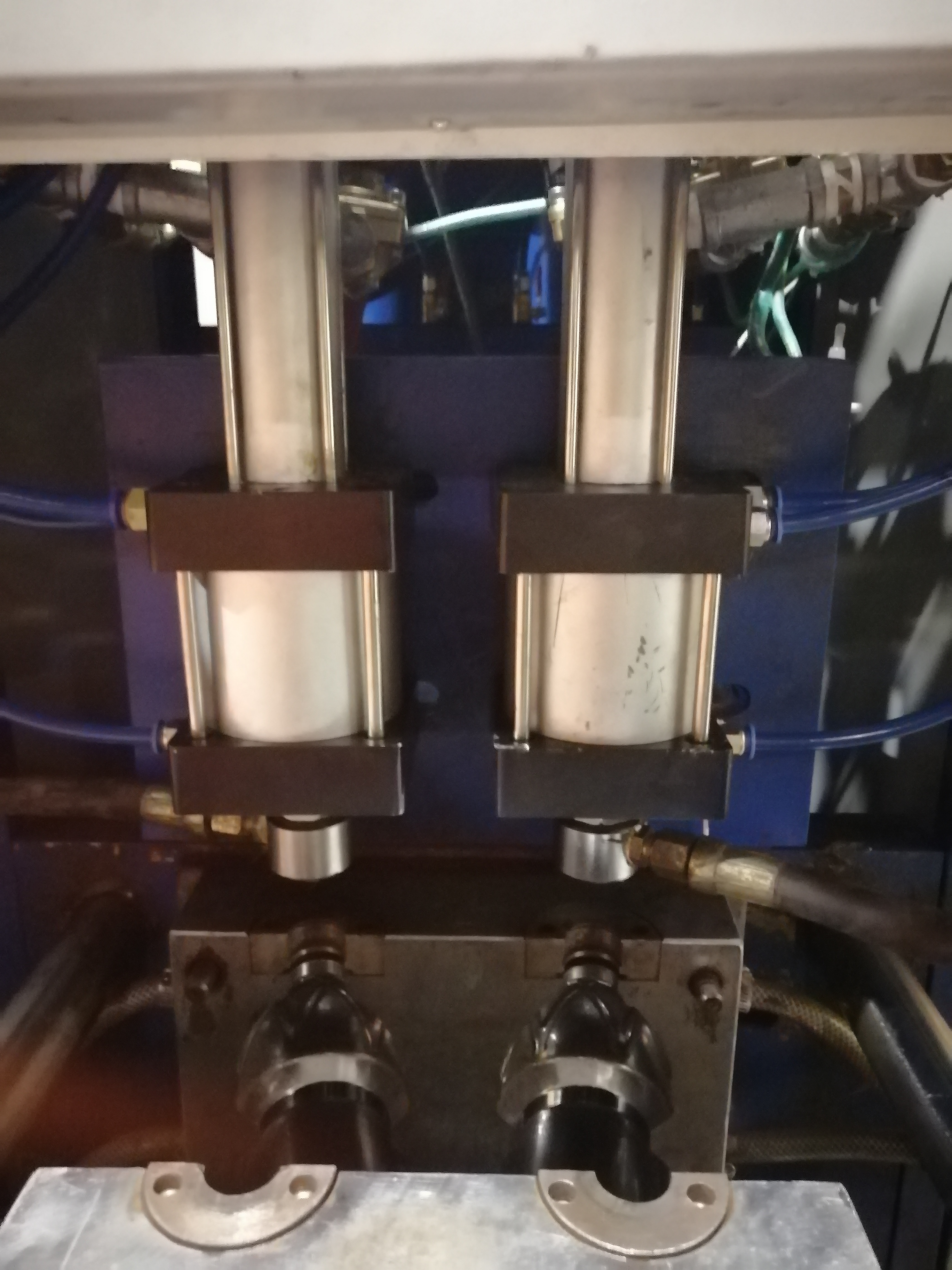

Здравствуйте, подскажите пожалуйста где купить цилиндры!?

Qwe писал(а): 27 фев 2020, 13:06 Здравствуйте, подскажите пожалуйста где купить цилиндры!?
Здравствуйте, практически нереально, во всяком случае новые.
Но эти цилиндры без особых проблем ремонтируются. Ремкомплекты в или отдельные кольца или у поставщиков пневмокомпонентов, или у торговцев уплотнениями для гидравлики (подбирать по образцам)
Штока и поршня на заказ у токаря. Сами гильзы достаточно долгожвущие.
А что с вашими цилиндрами случилось?

Здравствуйте, поменял резинки травит всё равно!
muhomornik
Сообщения: 703
Благодарил (а): 69 раз
Поблагодарили: 150 раз
#396 Сообщение muhomornik » 28 фев 2020, 00:23
Место утечки: из под крышки? По штоку?
Либо уплотнения отличаются по размеру, либо встали криво, либо повреждены установочные места.
Третий вариант самый неприятный, в этом случае, в неподвижных соединениях забоины нужно зашлифовывать и уплотнения ставить на герметик. Если утечка по штоку - штока точить новые.

Через цилиндр уходит воздух в трубу отработаноного воздуха, буду верхнюю часть цилиндра разбирать может там что нибудь!

Qwe писал(а): 28 фев 2020, 02:27 Через цилиндр уходит воздух в трубу отработаноного воздуха, буду верхнюю часть цилиндра разбирать может там что нибудь!
Если правильно понимаю, то у вас по поршню манжеты перепускают. Но лучше бы схему (рисунок), если можете разместить. А то может вы под трубой отработанного воздуха что-то другое подразумеваете))
Какие резинки меняли? на что? Насколько помню эту серию цилиндров у них на уплотнение крышки/гильзы должны быть резиновые кольца, на поршень и шток манжеты из довольно жёсткого полиуретана,
или схожего материала (китайцы они такие китайцы)))
Если на поршень поставили резиновые манжеты, то перепускать вполне может.

Спасибо за совет, резинки менял на поршне парочку было от старого хозяина, может быть и не родные, цилиндр уже три раза разбирал с виду всё нормально, думаю что то связано со шторками потому что отсоеденил верхнию трубку которая идёт на сброс отработаноного воздуха потом опустил в ручную шток до упора и поменял трубки местами на самом штоке и дал давления, после этого собрал всё обратно и пока не травит, только что надул 3000 и не одного замечания!
muhomornik
Сообщения: 703
#403 Сообщение muhomornik » 28 фев 2020, 20:41
Qwe писал(а): 28 фев 2020, 13:26 Спасибо за совет, резинки менял на поршне парочку было от старого хозяина, может быть и не родные, цилиндр уже три раза разбирал с виду всё нормально, думаю что то связано со шторками потому что отсоеденил верхнию трубку которая идёт на сброс отработаноного воздуха потом опустил в ручную шток до упора и поменял трубки местами на самом штоке и дал давления, после этого собрал всё обратно и пока не травит, только что надул 3000 и не одного замечания!
В смысле две соседние трубки поменяли? Которые на сдвоенном цилиндре? Так одна из них на подъем штока, т.е. верхний цилиндр, а вторая на нижний цилиндр, т.е. опускание выдувной головки. Похоже они у вас просто перепутаны были, и вероятно оба цилиндра, верхний и нижний подключены к одному клапану.

Всё так и они идут на один клапан а как должно быть, есть схема!??

Qwe писал(а): 29 фев 2020, 00:14 Всё так и они идут на один клапан а как должно быть, есть схема!??
На возрастных станках зачастую все переделано по десять раз. На китайские п/а схем ни разу не встречал. Только на большие автоматы (типа 6 гнезд), и то фактическая сборка им не соответствовала.
А вариантов сборки пневмосистемы может быть масса.
Касательно вашего случая: на два сдвоенных цилиндра может быть от 1 до 4 клапанов. Мне ближе варианты с двумя и тремя клапанами, 4 клапана - расточительно, 1 - недостаточно для корректировки режима по гнездам.
Qwe
Сообщения: 16
Зарегистрирован: 20 фев 2020, 12:23
Страна, Регион, Область: Россия, Камчатский край
Город: Петропавловск Камчатский
#407 Сообщение Qwe » 29 фев 2020, 12:15
У меня 4 клапана, 1-матрица, 2-левый шток, 3-правый шток, 4 - головки!

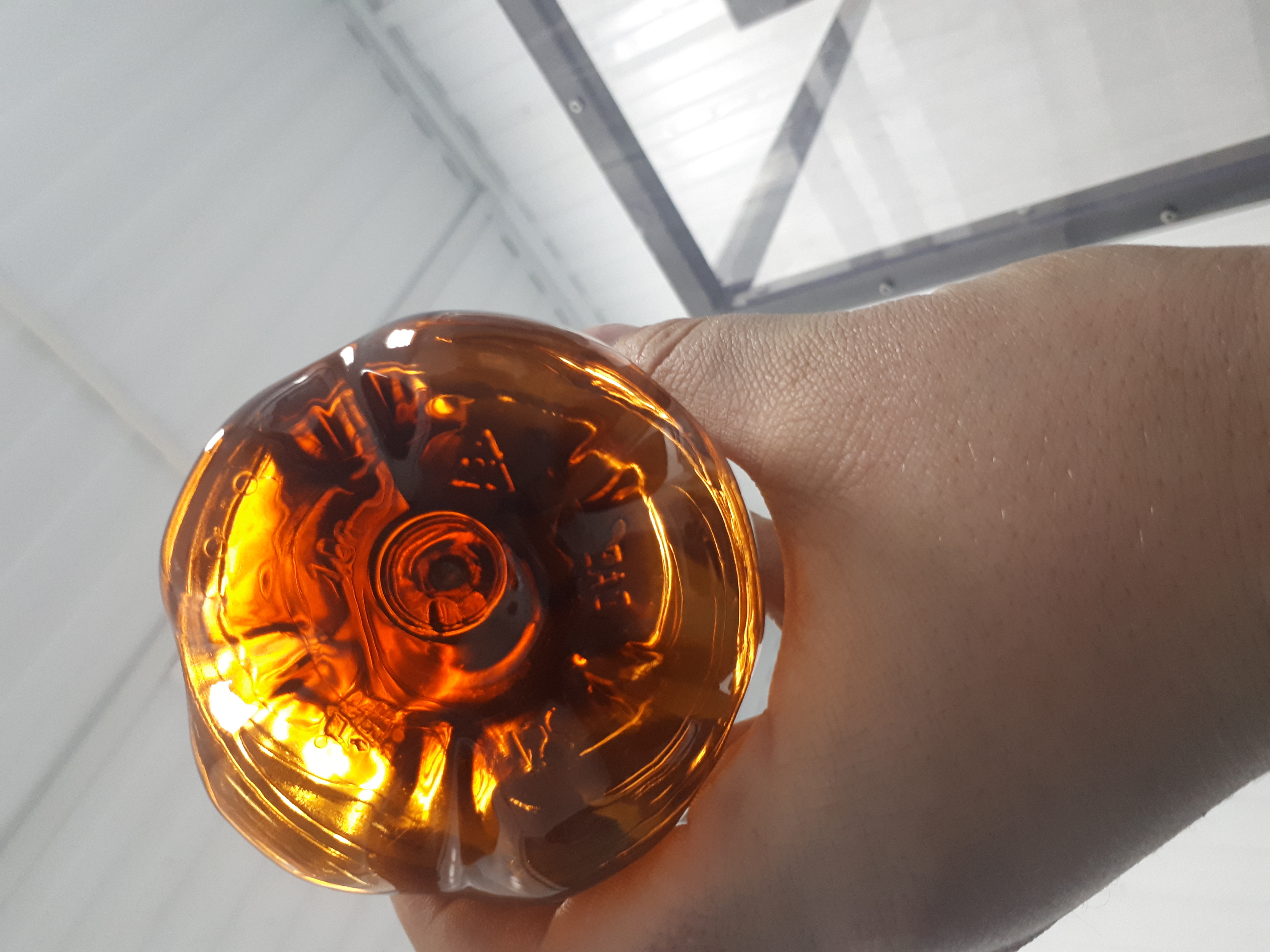

Вечер добрый! Подскажите как убрать этот сосок на дне? Тара 9л. Датчик предвыдува двигал, давление предвыдува тоже менял, бестолку.
Павел К.
Сообщения: 161
Зарегистрирован: 16 фев 2010, 15:22
Страна, Регион, Область: KZ
Город: Astana
Поблагодарили: 15 раз
#410 Сообщение Павел К. » 06 мар 2020, 07:00
Добрый день!
Вы немного опишите свою ситуацию:
1. какую преформу используете?
2. ранее выдували такие бутыли?
3. какое давление используете на пред и основном выдуве?
И какие пути решения предпринимали?
Сейран
Сообщения: 15
Зарегистрирован: 05 мар 2020, 21:04
Город: Усинск
#411 Сообщение Сейран » 06 мар 2020, 18:23
Вечер добрый! Преформа Пермская 150,4 грамма. Месяца 2 назад выдували 9ки, тогда с дном все норм было, но была полоса пластика на горле. На предвыдуве сейчас давление около 5, на выдуве +-20. Пробовал герконом регулировать на предвыдуве, в итоге просто полоса пластика стала по бутылке гулять, а дно такое же. Лампы тоже все выставил по новой. Сегодня уменьшил скорость опускания штока, и поднял геркон предвыдува, бутылка стала выдуваться как положено. Единственный момент, когда забил всю печку и стал выдувать, то в печи ощутимо упала температура , и бутылки стали выдуваться белые. Фото к сожалению нет

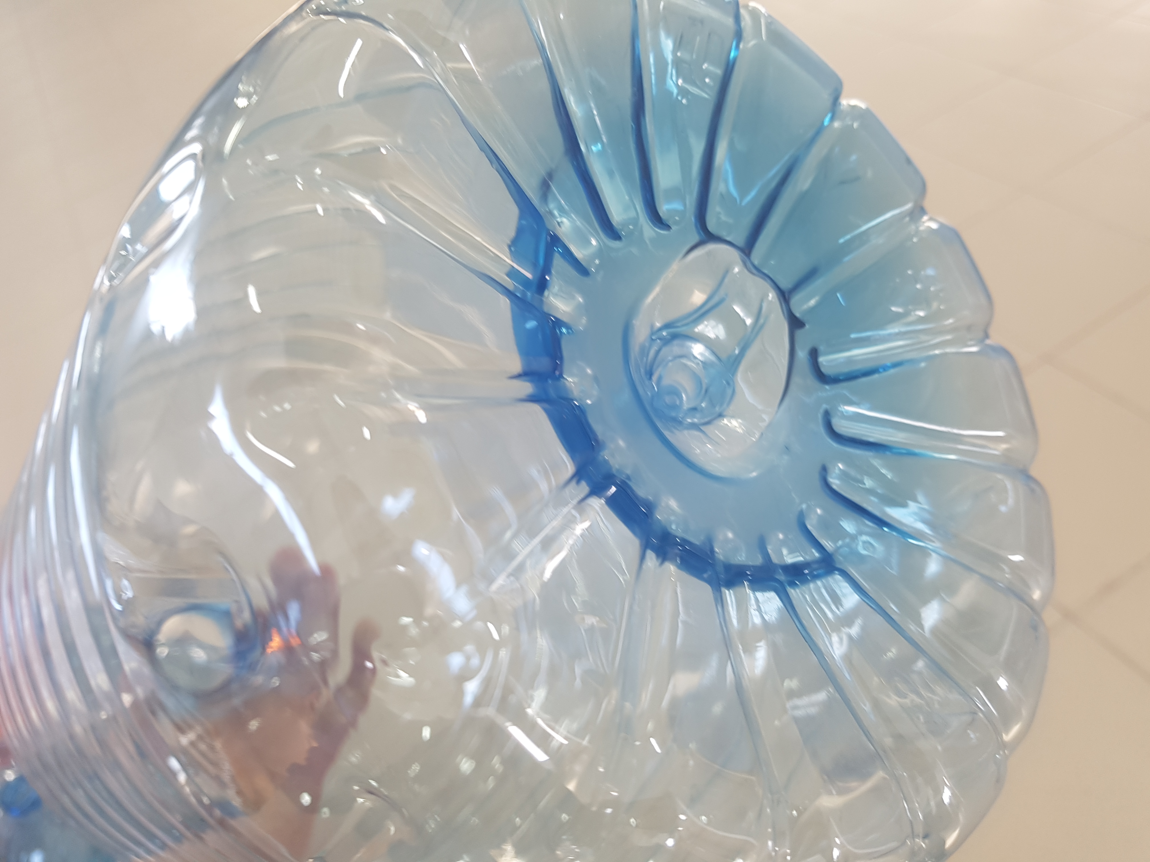

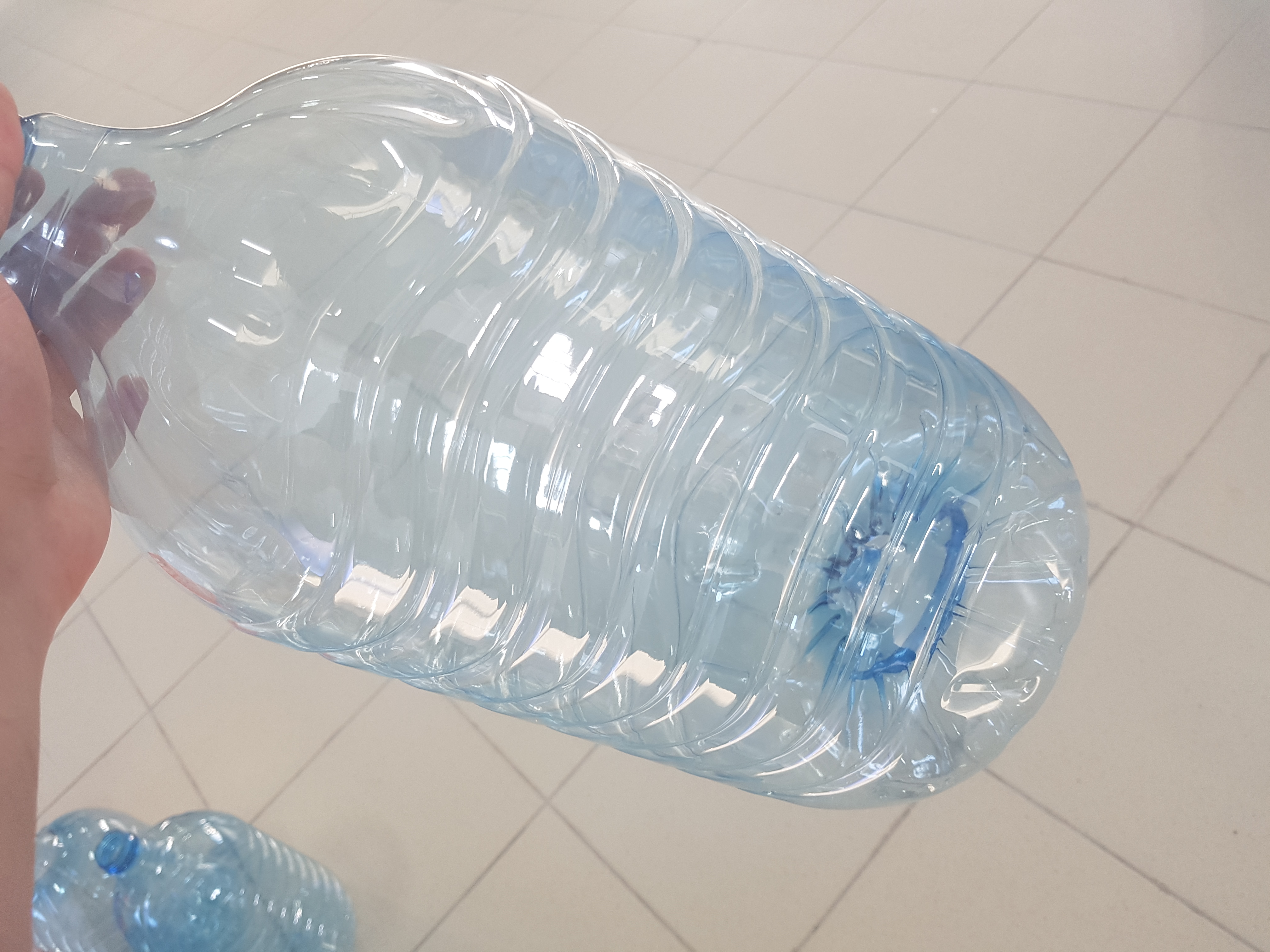

Здравствуйте. Помогите пожалуйста. Много материала на донышке. Выдуваем на АВ1, 1 литр, преформа 29гр
ТимурБадыков
Сообщения: 3
Зарегистрирован: 25 фев 2020, 19:24
Город: Альметьевск
#413 Сообщение ТимурБадыков » 06 мар 2020, 21:19
Извините аппарат АП-400
muhomornik
Сообщения: 703
#414 Сообщение muhomornik » 07 мар 2020, 02:20
ТимурБадыков писал(а): 06 мар 2020, 20:25 Здравствуйте. Помогите пожалуйста. Много материала на донышке. Выдуваем на АВ1, 1 литр, преформа 29гр
Здравствуйте, АП400 это Севастопольский?
Ещё бы понимать каков общий вид бутылки. И сколько материала в зоне горла/купола и средней части.
Теоретически - скопление материала в любой части бутылки это преждевременный предвыдув (на машинах с одностадийным дутьем - выдув) или его недостаточное давление.
Но! Бывает, что геометрия бутылки, конструктив машины, выбранная заготовка (как по весу так и геометрии) таковы, что полностью устранить скопление материала не удается.
При скоплении материала на дне, я бы снижал нагрев в средней части бутылки и чуть уменьшал задержку предвыдува (выдува).

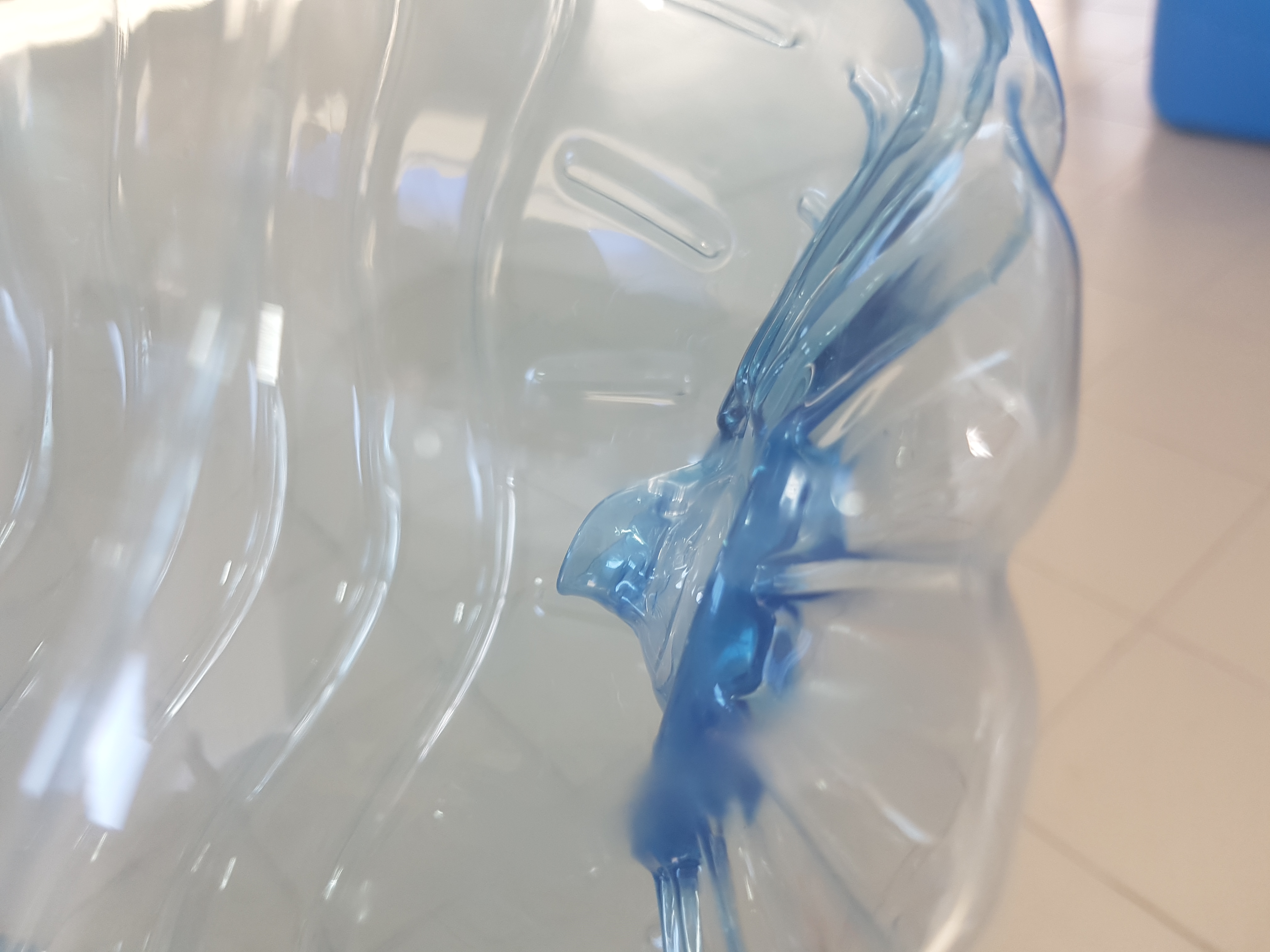

#415 Сообщение ТимурБадыков » 09 мар 2020, 07:15
АП400 севастопольский. Спасибо за совет. Немного помогло, на 1,4 бутылке материала почти не остается, будем преформы менять на меньшие. При увеличении предвыдува, при смещении центра на дне бутылки, лепестки дна деформируются. Обнаружили что часть преформ не концентрична, и нижняя зона прогревается не равномерно по окружности.
muhomornik
Сообщения: 703
#416 Сообщение muhomornik » 09 мар 2020, 09:10
"Не концентрична"? В каком смысле?
Если донная часть прогревается неравномерно - ищите причину, наиболее вероятно:
1. Некорректный режим нагрева
2. Отсутствие вращения преформ в печи
3. Расположение ТЭНов в печи не соответствует размеру преформ
4. Ну и др. чудеса тоже бывают

#419 Сообщение Павел К. » 10 мар 2020, 12:25
muhomornik писал(а): 10 мар 2020, 10:08 Если добавлять в первичку дробленку из собственного брака преформ, сбросов и бутылок, то конечно чудеса на выдуве обеспечены.
Добавлять дробленку со стороны чревато проблемами с ТПА - кто знает какой сюрприз в той дробленке окажется.
Я и говорю про дробленку.
В данном случае преформа коричневого цвета, соответственно вероятность подмеса дробленки очень высока (сугубо мое мнение).
