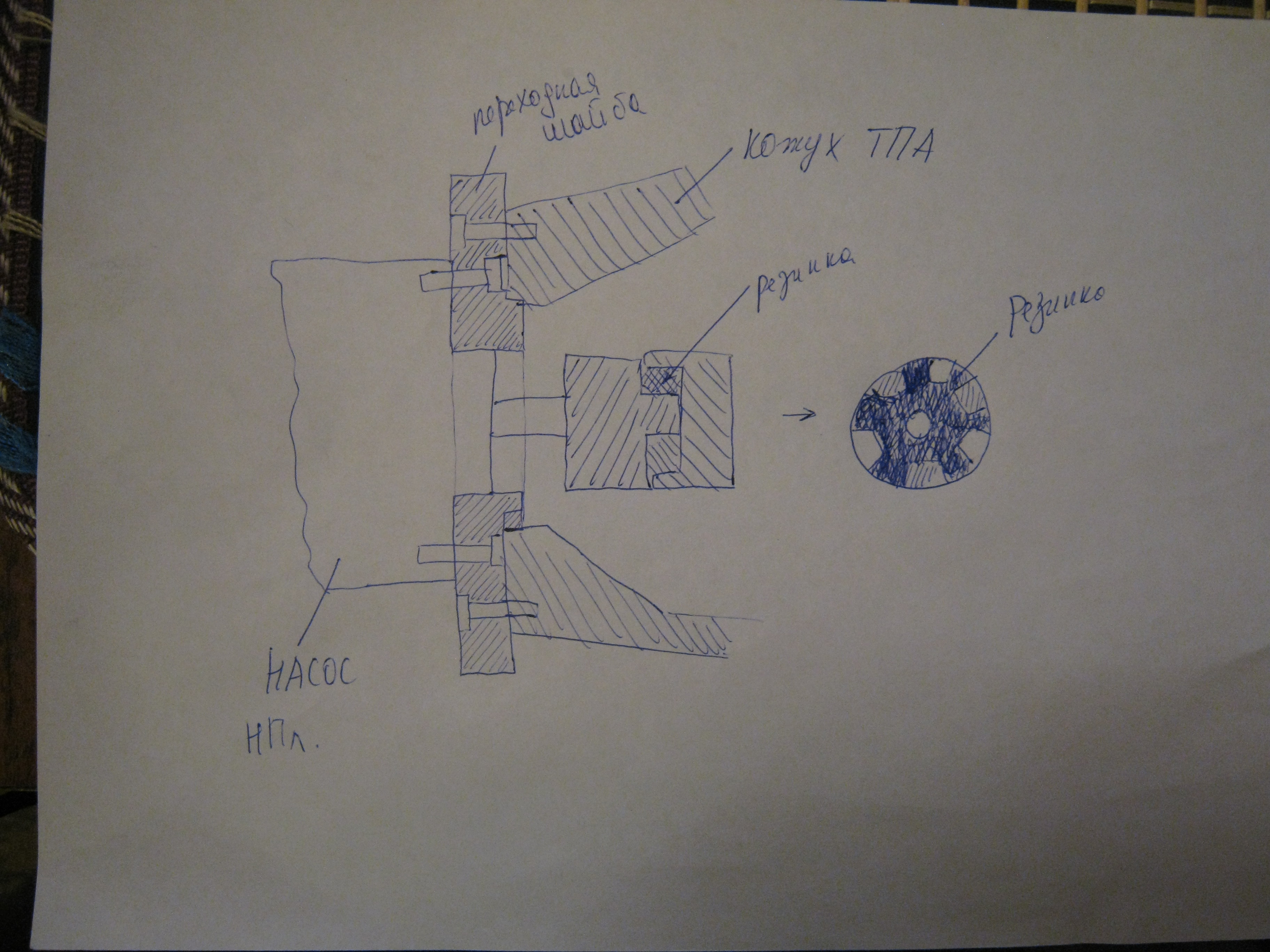

Александр, прошу поделиться Ноу-Хау по установке Елецкого насоса. Присоединительные размеры у Вашего и того, который я планирую приобрести - одинаковые. На фото вижу, что сам насос закреплен через дополнительные отверстия в его фланце, так?
Какова методика присоединения вала? В инструкции к насосу написано, что мувту надо резиновую. А вот у меня штатный через стальные кольца подключен, которые болтами между собой соединяются....

Ну да конечно. По поводу вопроса к Александру. Я обычно беру миллимитровку русую все размеры один к одному. Это конечно после снятия насоса. Все фиксирую вылеты валов, диаметры посадочных мест и прочее и рождаются размеры там где надо подгонять. Быстренько нырнул в поисковик с вопросом: Соединительные муфты мотор - насос. Теперь что стоит у вас или стояло скину сейчас фотки. Это то что ставят немцы на КУАСИ.

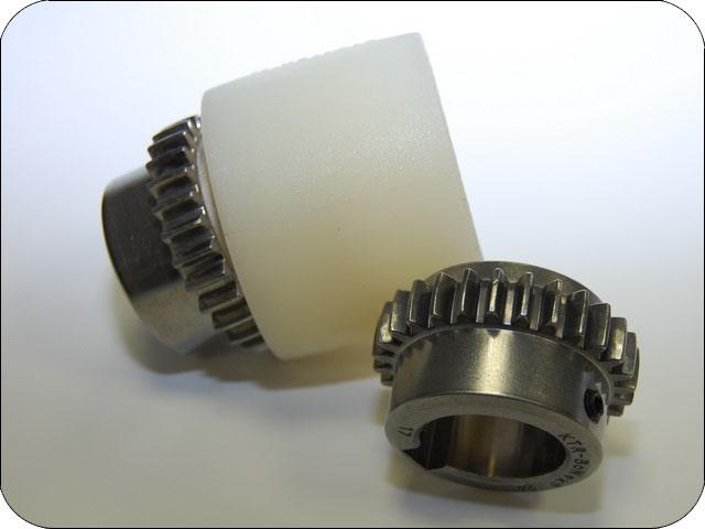

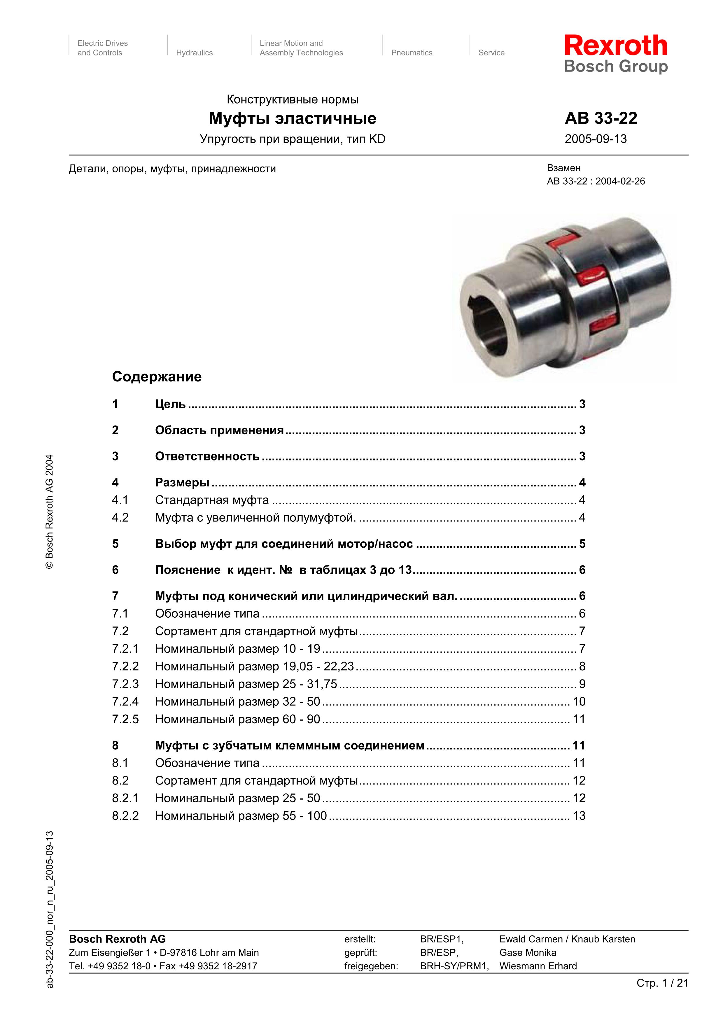

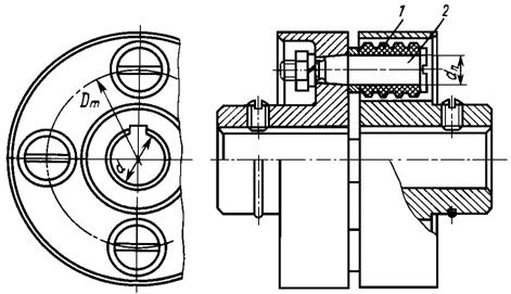

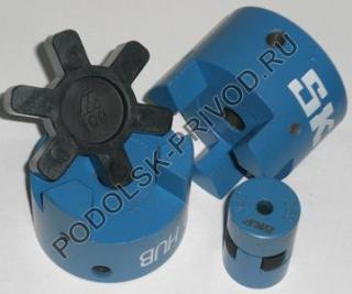

#394 Сообщение ЗЮМ » 28 янв 2015, 20:57
КАК делали мы? По разному. ПРИМЕРЫ на файлах. Я так понял по сайтам что все можно приобрести. Ну и Александр поделится как решил этот вопрос. Лично мой любимый вариант трехкулачковый. Токарь точит, фрезеровщик фрезерут кулачки. Резинки в адресе где Чикман уже был на Черкизовской.
Пальцевый вариант, то же используют немцы и мы широко. Но больше возни. если делать самим.
Наш любимый Российский вариант -трех кулачковый.

ЗЮМ писал(а):КАК делали мы? По разному. ПРИМЕРЫ на файлах. Я так понял по сайтам что все можно приобрести. Ну и Александр поделится как решил этот вопрос. Лично мой любимый вариант трехкулачковый. Токарь точит, фрезеровщик фрезерут кулачки. Резинки в адресе где Чикман уже был на Черкизовской.
Ага, спасибо! Направление поиска соединителей валов понял. Меня сейчас в первую очередь интересует присоединение корпуса. Вроде как должен новый насос на штатные места встать.... почему и спросил. Если у кого опыт уже есть, сразу скажут. А так мне весь насос снимать, чтоб с миллиметровкой ))) а я параллельно хочу еще автоматику поставить, и мне рабочая машина нужна :)
сейчас уменя пальцевой вариант, но уже давно без резины... )))

Если первый габарит ставить то или кольцо одевать на посадочное место насоса ( не помню) или подходит. А второй габарит как у Александра-растачивать корзину. Крепеж по любому сверлить и резьбу резать. Еще второй габарит ставят через планшайбу переходный фланец. Снимать все одно придеться. А миллиметровка поможет не допустить ошибок. Линейные размеры валов и муфт вычислять то придется. У меня сохранились некоторые модернизации на миллиметровке но на вашу машину нет.

#398 Сообщение Александр11vini » 29 янв 2015, 07:00
Так у нас переделан ТПА. В соединении установлена резинка вырезанная последний раз эл.лобзиком.
Переходная шайба на насос

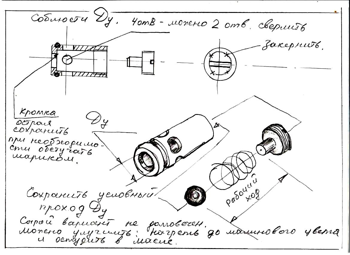

Александр, эскиз на обратный клапан на 13-й странице.

#400 Сообщение Александр11vini » 29 янв 2015, 19:41
ЗЮМ писал(а):Александр, эскиз на обратный клапан на 13-й странице.
Спасибо!!!

Добрый вечер!!!
Клапан выточили,установили. Проработал станок неделю без проблем и потом началось.
Стал не доливать изделие после прогрева масла до 40 градусов.
Заметил ,что в начале набора как бы шнек крутится с нагрузкой (есть поднапор),после середины набора шнек вращается и отходит назад(как бы пропадает после середины загрузки подпор шнека).Закрываю VD21 не каких изменений.Перебрал его все тоже самое.Перебрал VW21 так же без результата. Где может теряться подпор,не пойму?Может цилиндр впрыска не создает давление подпора или что.Как это проверить???
Спасибо!!!

Сообщения: 5753
#405 Сообщение ЗЮМ » 12 фев 2015, 11:45
МОРАЛЬ: Лично я не понимаю людей которые работают без манометров, спидометров,тахометров, уровней, датчиков температуры. ОНИМОМЕТРОВ ( прибор для определения скорости ветра.) Важен для крановщика башенного крана, который быстренько спускается при увеличении скорости ветра, что бы не спикировать вместе с краном. Даже когда гоним самогон порядочные самогонщики используют СПИРТОМЕР. Выводы делайте сами. Можно и на вкус и на ощупь, и на зуб. Манометр -это действие №1.

Сообщения: 5753
#407 Сообщение ЗЮМ » 12 фев 2015, 19:56
Какие манометры поломаны -такие и ставьте. Ведь образцы есть. По той неисправности и поведению загрузки может ряд неисправностей: 1.Аппаратура г/системы 2. Цилиндр впрыска. 3. Металл в шнеке. ( манометр многое может рассказать)

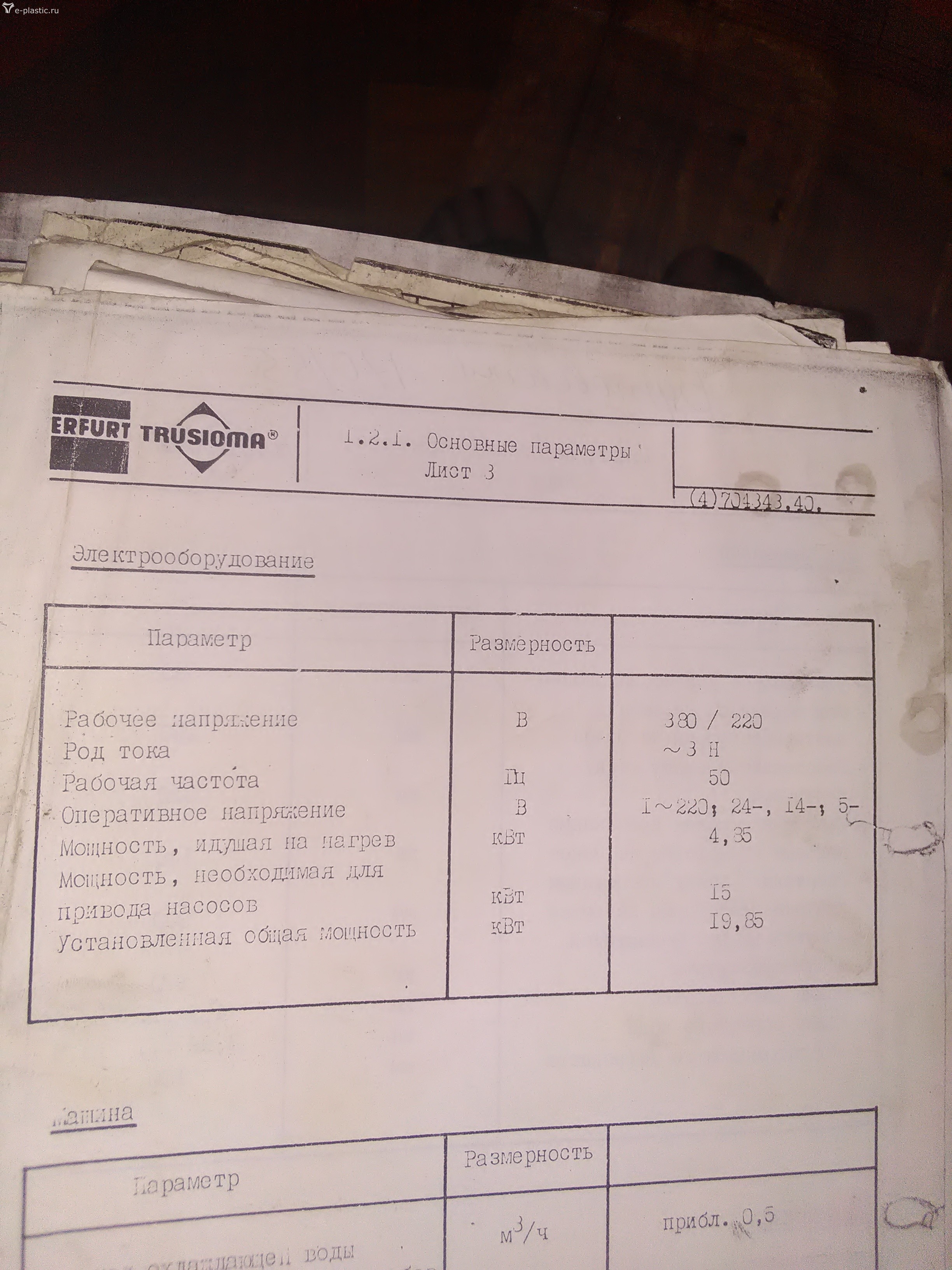

#411 Сообщение sp34 » 22 мар 2023, 19:54
Добрый вечер форумчане ! какой мощности в кВт основной электродвигатель на 170/55 ? если можно марку или шильдик .
Какой можно подобрать аналог ?
Олька
Сообщения: 1012
Город: Великий Новгород
Откуда: Великий Новгород
Благодарил (а): 32 раза
#412 Сообщение Олька » 22 мар 2023, 19:58
18 вроде
Злая ты, Олечка!
sp34
Сообщения: 87
Зарегистрирован: 22 мар 2023, 10:16
Благодарил (а): 6 раз
#413 Сообщение sp34 » 22 мар 2023, 20:05
общее 22кВт - на шильдике рамы.
Сообщения: 5753
#414 Сообщение ЗЮМ » 22 мар 2023, 20:18
sp34 писал(а): 22 мар 2023, 20:05 общее 22кВт - на шильдике рамы.
https://stydopedya.ru/1_35147_tehniches ... matov.html Тут например Общая 19,9 КВт. Однозначного ответа нет. Куаси 170/55 несколько разновидностей. С разными литражами насосов. И двигатели тоже разные ( разница не очень большая) По памяти. Ну и вроде как. От общей минусуем нагрев. То и будет. В ссылке одни данные, в других источниках другие. Можно ответить точнее если видеть что у вас за машина. Или суммарный литраж насосов.

Машина 170/55-I e-40
Сообщения: 5753
#416 Сообщение ЗЮМ » 22 мар 2023, 20:56
С литражем 56/35 л/мин -- 18 КВт. У Ольки память супперская. 86 год выпуска. Но есть и 15 КВт.

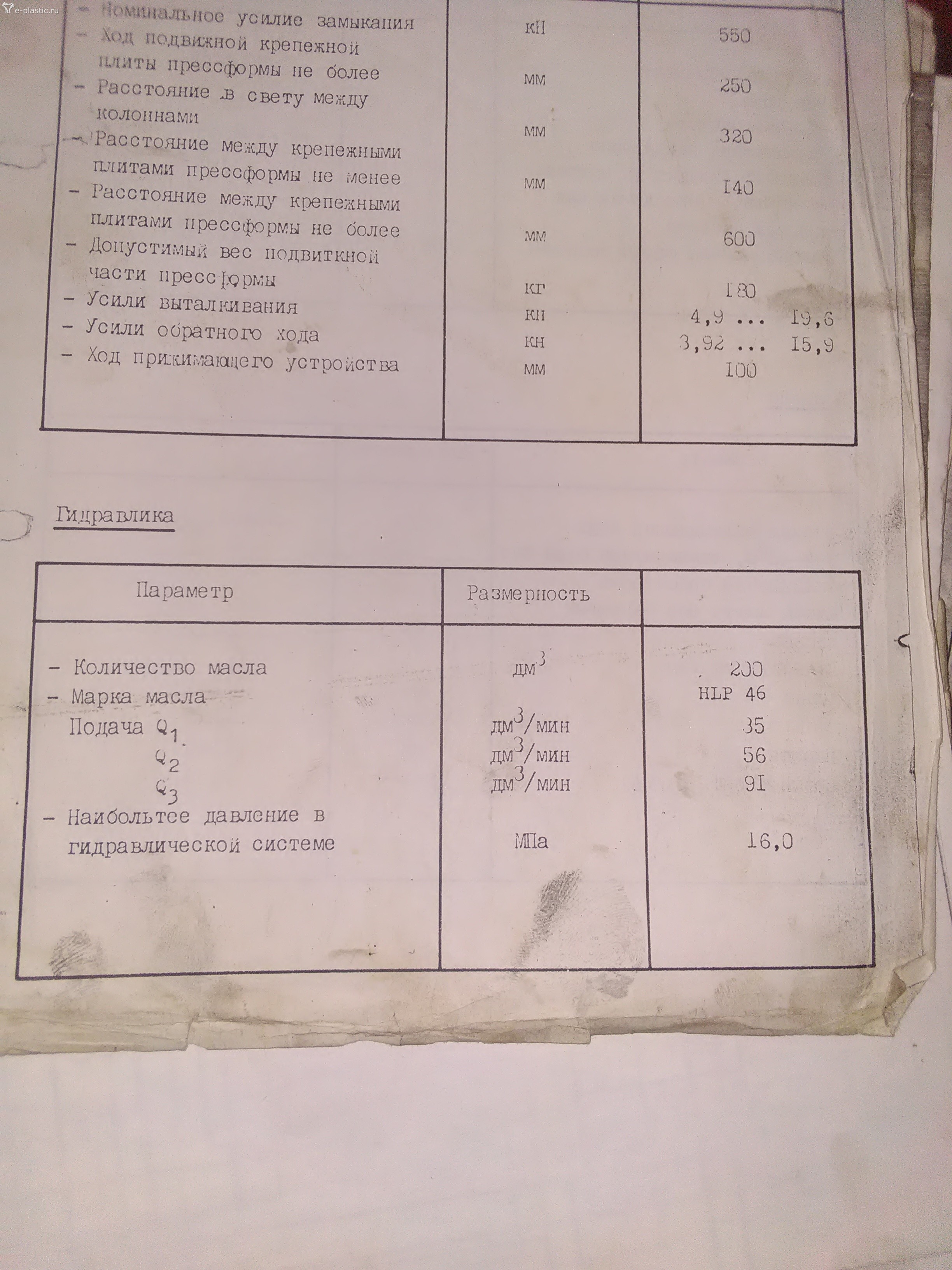

#418 Сообщение sp34 » 22 мар 2023, 21:24
По марке насоса можно узнать - какой ему нужен 15кВт или 18кВт? И обороты у них 1500?
Сообщения: 5753
#419 Сообщение ЗЮМ » 22 мар 2023, 21:47
sp34 писал(а): 22 мар 2023, 21:24 По марке насоса можно узнать - какой ему нужен 15кВт или 18кВт? И обороты у них 1500?
1450 об/мин. В таблице выше: Общий литраж 91 литр в минуту. Давление 160 кг/см кв. Мощность насоса 15 КВт. И тут я задумался: Почему не стыкуется с упрощенной формулой расчёта мотора? Мощность N = Q×P : 500. Считаю: 91× 160 = 14560. 14560 : 500 = 29 получается. КВт. Вопрос почему Немцы занижают КВты? Думаю потому, что на пиковых давлениях в 160 кг , машина не работает при правильной наладке. Озадачился этим вопросом, когда ставили насосы другого типа и вообще. Боялся спалить движки. Почему завёл эту демогогию? А потому что осадочек остался после дебатов на эту тему. Надо позвонить знакомому академику. А в принципе 18 КВт надо ставить, в документах 15. Пусть запас будет. А по расчётам отпишусь, посоветоваться надо.
