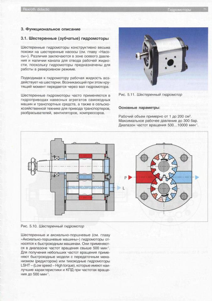

Перечитал еще раз краткий курс по гидромоторам: У нас гидромотор тот который относится к высокооборотистым. И не предназначен в принципе для работы на медленных оборотах Мощность гидромотора прямо пропорциональна оборотам. Вашему вниманию пару страниц. Кстати не давно перебирали гидромотор с привода ведущего колеса на подъемнике. Вот там установлен низкооборотистый но очччень мощный ГЕРОТОРНЫЙ гидромотор. С мощнейшим крутящим моментом. Подъемник поднимает и перевозит по полу прессформы до 10 тонн.
Так вот я тоже самое и наблюдаю: На малых оборотах (VSb40 на минимум скручен) он с трудом ворочается. Добавляешь потока - все хорошо.

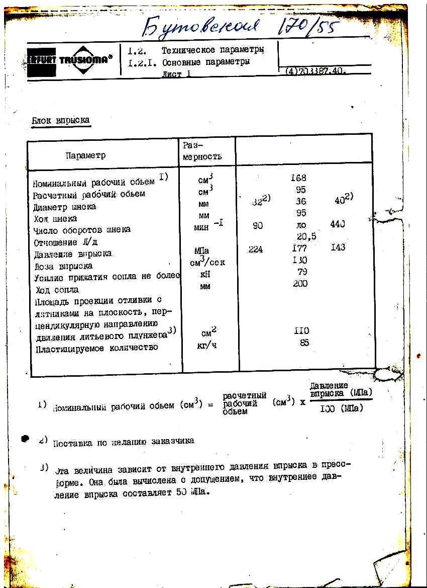

По крайне мере ниже средних я думаю.. Глянуть надо в спецификацию тех. характеристик что там указано. РАСЧЕТНОЕ ЧИСЛО оборотов шнека.

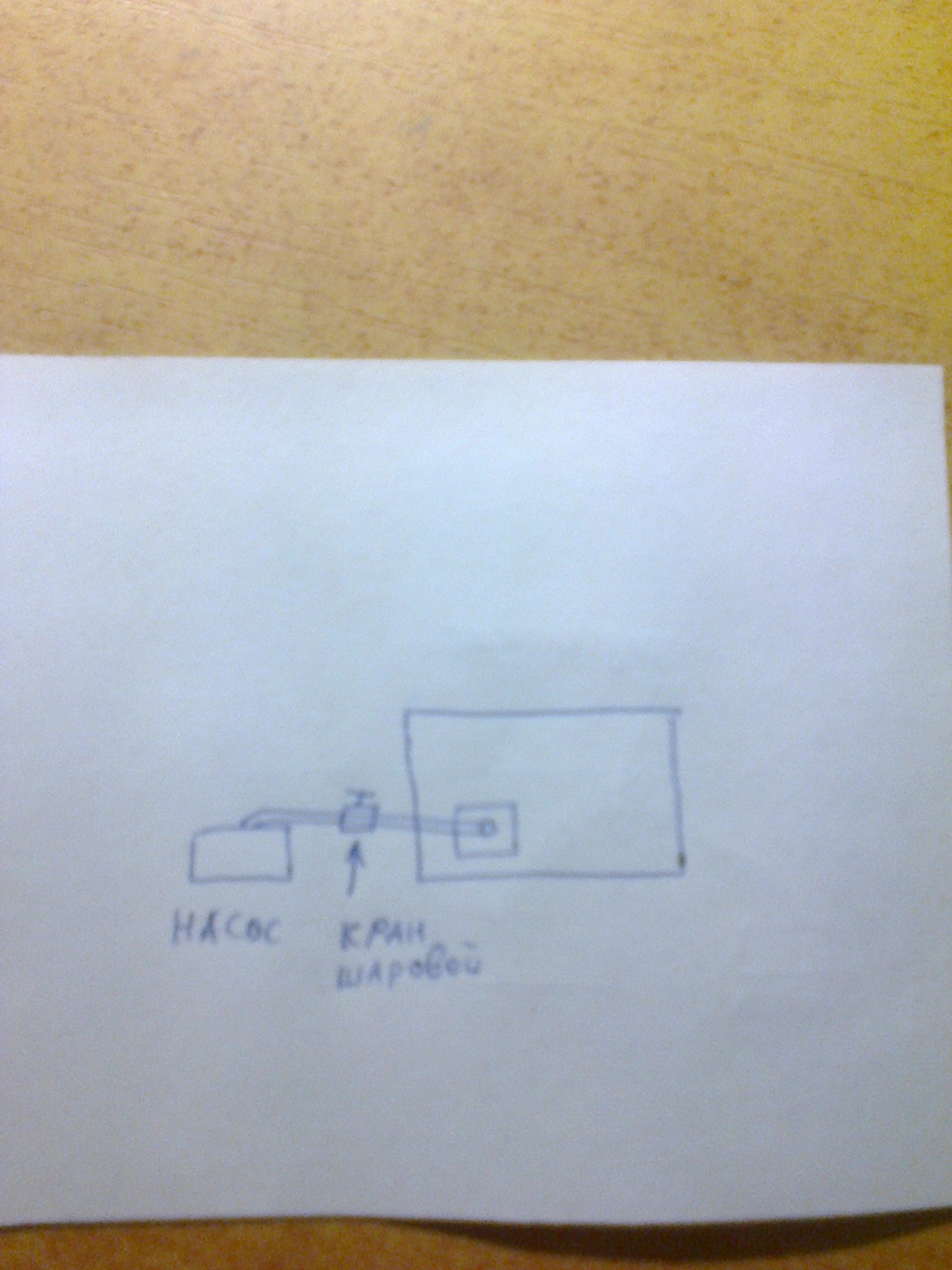

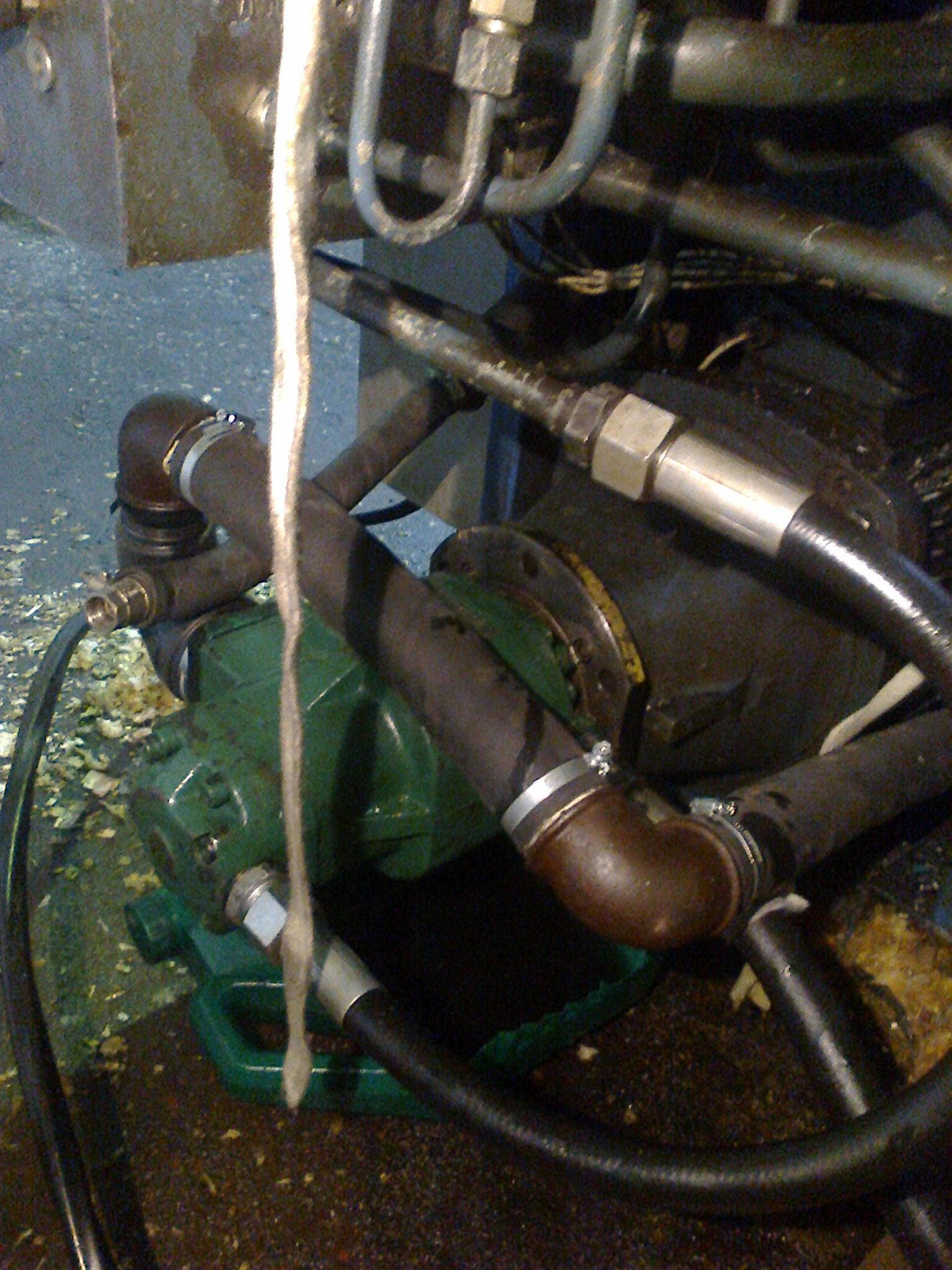

#379 Сообщение Александр11vini » 27 янв 2015, 16:44
Я еще немного модернизировал запитку масляных насосов.Получается у заводской схемы масло как бы насос тянет. А в моей схеме масло в баке давит на насос.В заводской схеме надо следить за соединением трубки в бак,иначе будет подсос воздуха.
оригинал
оригинал
переделка
переделка
Сообщения: 5750
#380 Сообщение ЗЮМ » 27 янв 2015, 18:59
Александр, с профессиональной точки зрения ВСЕ ВЕРНО. Длина всасывания не должна превышать 80 см. Высота всасывания не более 0,5 м. На данной машине ни когда не переделывали. Учитывая диаметр всасывающей трубы .

#381 Сообщение Александр11vini » 27 янв 2015, 19:39
Просто сталкивался с такой проблемой при ремонте насоса ,на определенном уровне в баке(где-то половина) масло в трубопроводе отсутствует. Из-за этого я и переделал,заодно поставил краник ,чтобы масло с бака не сливать.

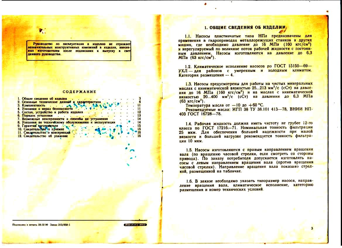

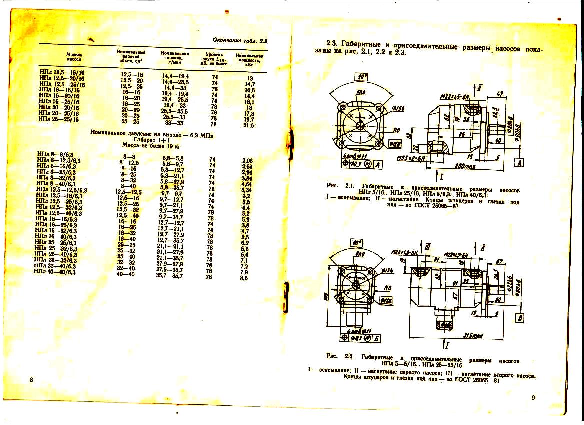

#382 Сообщение ЗЮМ » 27 янв 2015, 20:41
Техпаспорт на ЕЛЕЦ.

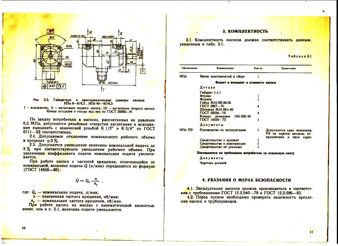

Сообщения: 5750
#383 Сообщение ЗЮМ » 27 янв 2015, 20:43
Техпаспорт на ЕЛЕЦ

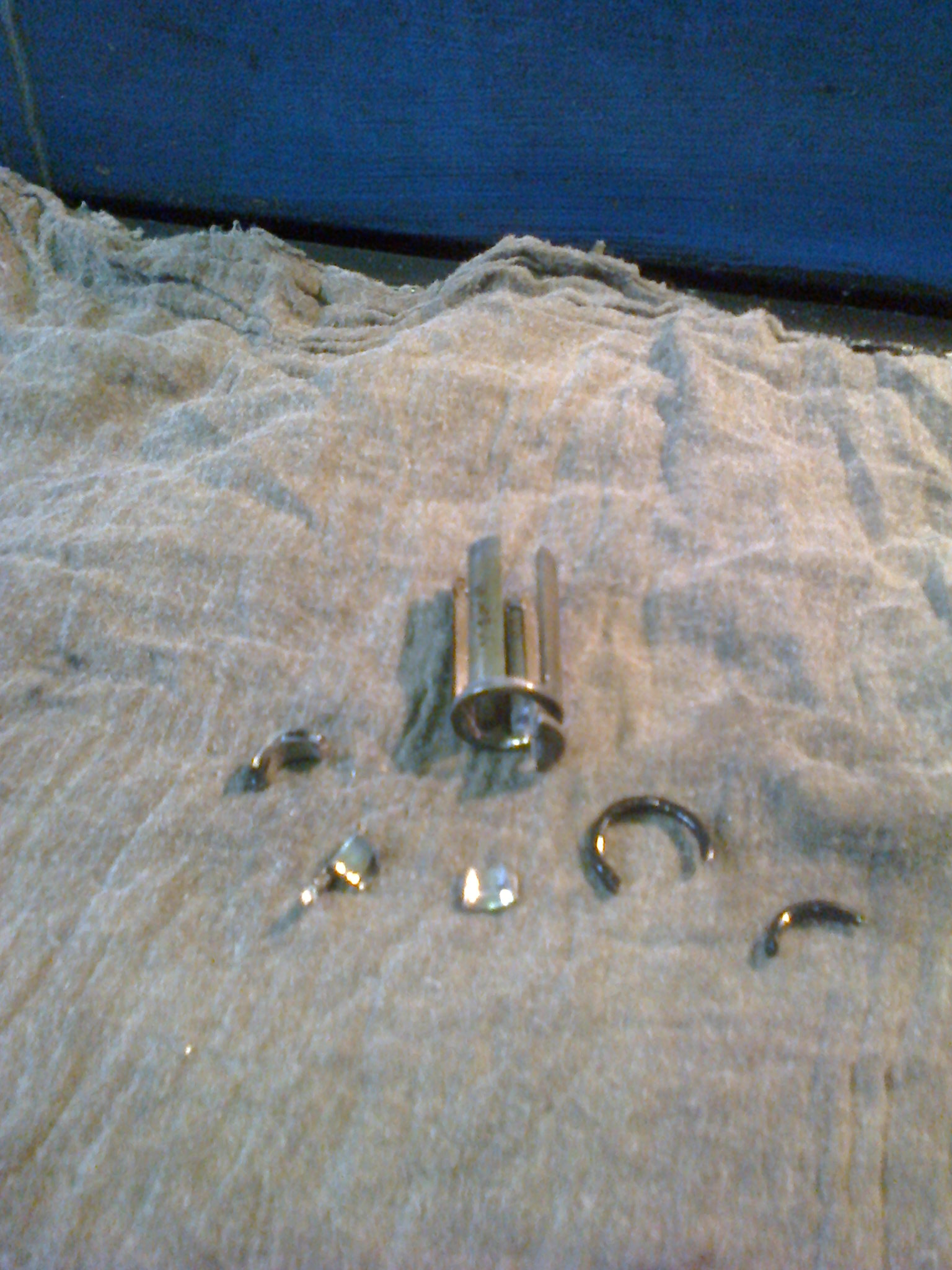

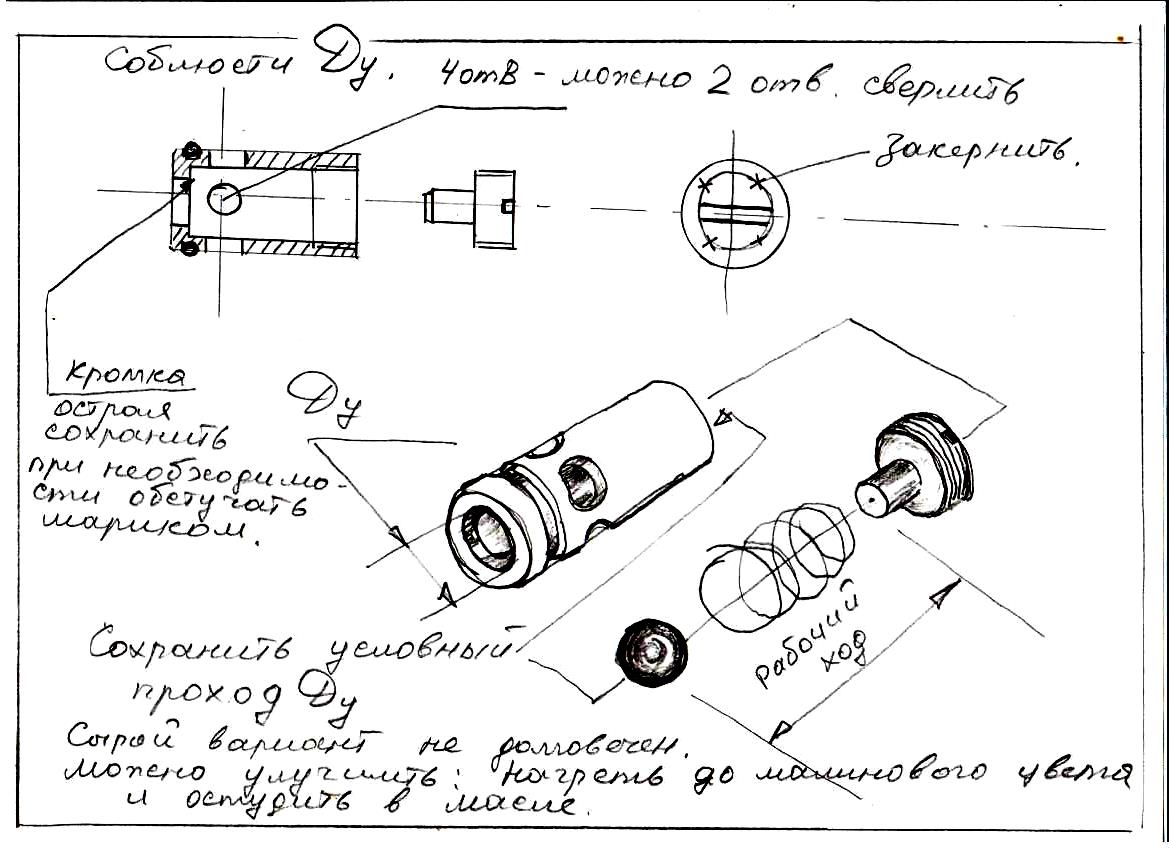

#386 Сообщение Александр11vini » 28 янв 2015, 18:45
Добрый вечер!!! Нашел почему не поднималось давление в маленьком насосе!!! Сломался стакан обратного клапана VR06!!!
насос НПл 56-25/16
насос НПл 56-25/16
обратный клапан
обратный клапан
Сообщения: 5750
#387 Сообщение ЗЮМ » 28 янв 2015, 19:00
Могу показать как мы изменили конструкцию обратного клапана и обошлись одной токарной работой,при изготовлении нового. Если итересно, Александр подтверди, надо рисовать.

#388 Сообщение Александр11vini » 28 янв 2015, 19:17
Был бы очень благодарен,если Вам не трудно!!! А то завтра хотел что-то мудрить.Спасибо!!!
Сообщения: 5750
#389 Сообщение ЗЮМ » 28 янв 2015, 19:27
Александр11vini писал(а):Был бы очень благодарен,если Вам не трудно!!! А то завтра хотел что-то мудрить.Спасибо!!!
Сегодня вечером нарисую. В свое время мои начальники АКАДЕМИКИ быстренько придумали и реализовали. Потом всегда так делал.
Сообщения: 5750
#390 Сообщение ЗЮМ » 28 янв 2015, 20:28
Делали многократно . В сыром варианте наспех. Работают и год и больше. Но разбивает конечно быстрее чем родной. Можно термообработать, улучшить на масло среде. Не стараться калить без опыта, может потрескаться. с размерами сами определитесь во избежании слабых мест и тонких стенок. Считайте площадь круга входного отверстия. Сверлите выходные отверстия что бы были или равны или чуть больше входного отверстия по площади. Ну и соответственно рабочий ход открытия шарика до упора. Упор понятно, что бы пружину не плющило и не ломало.
