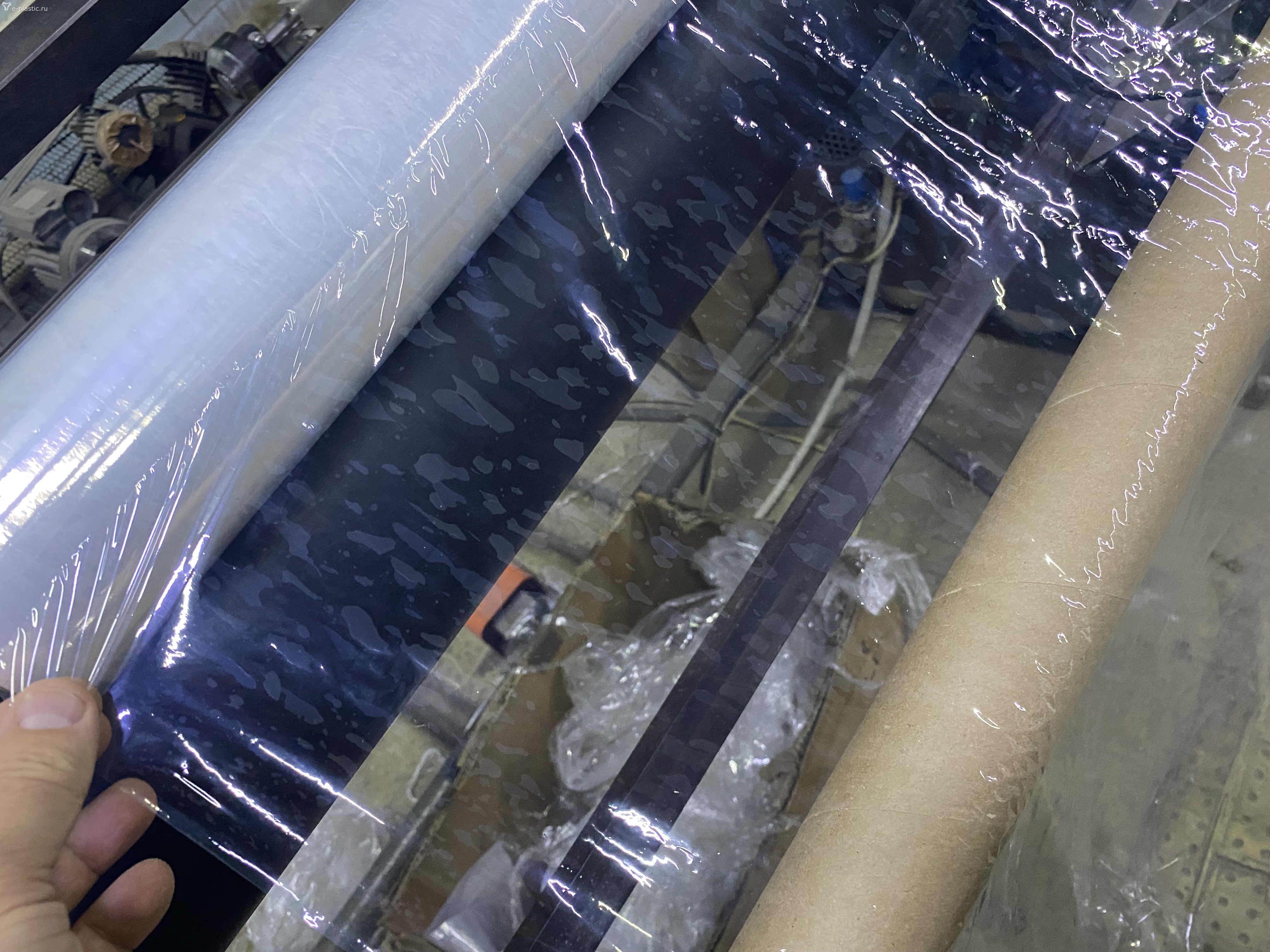

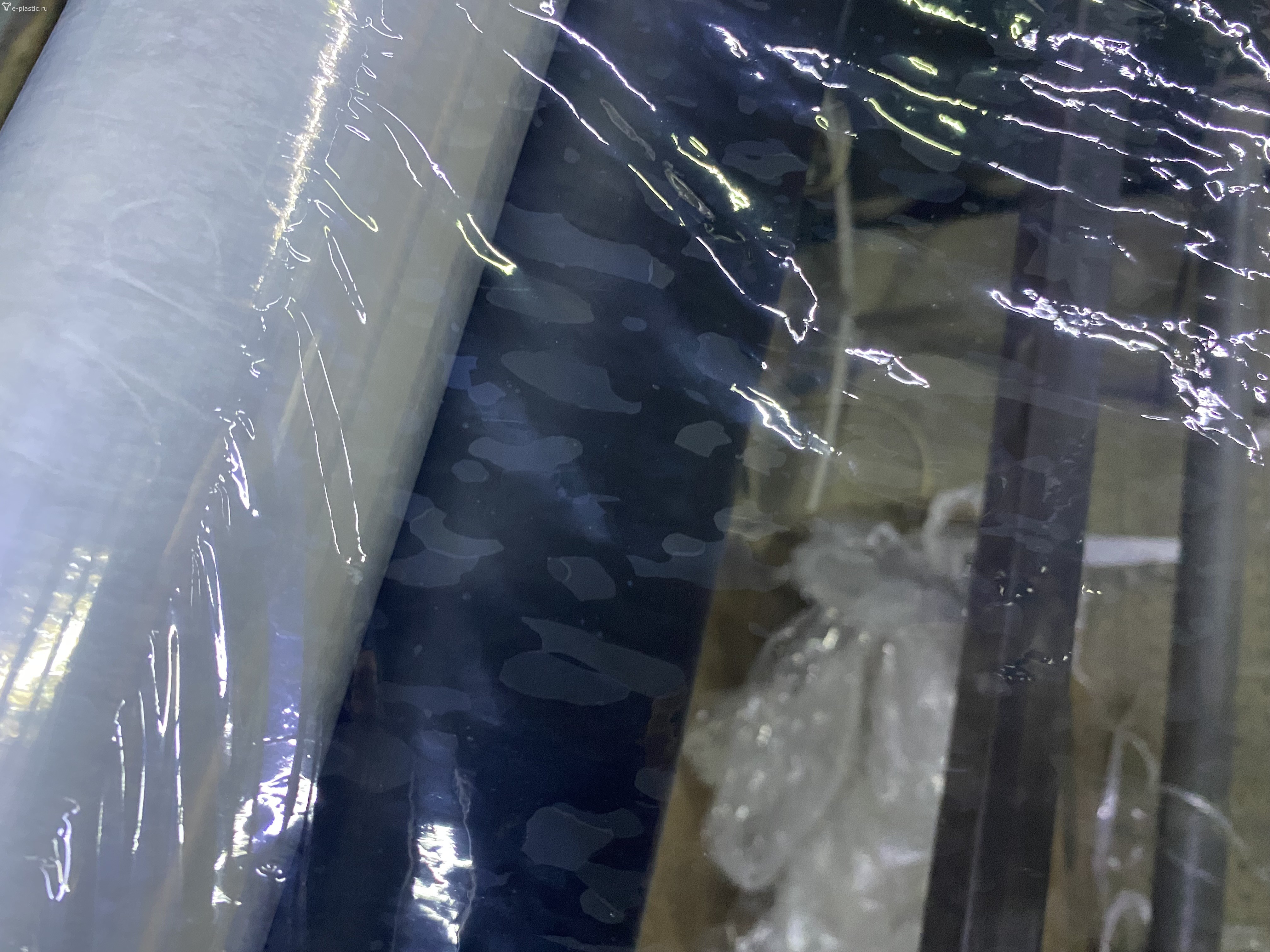

День добрый! Кто нибудь встречался с таким эффектом , что за пятна и от чего могут быть . Работаем на 30200

#3596 Сообщение stanprojekt » 18 окт 2024, 12:18
посмотрите охлаждение,было похожее при недостаточно низкой текмпературе

#3597 Сообщение Nik123 » 18 окт 2024, 18:17
stanprojekt писал(а): 18 окт 2024, 12:18 посмотрите охлаждение,было похожее при недостаточно низкой текмпературе
Температура и так 17-18 градусов

#3598 Сообщение AlexsandrN » 19 окт 2024, 20:13
Nik123 писал(а): 18 окт 2024, 18:17
Всё это же оборудование?

#3599 Сообщение Nik123 » 19 окт 2024, 20:33
Да , это же

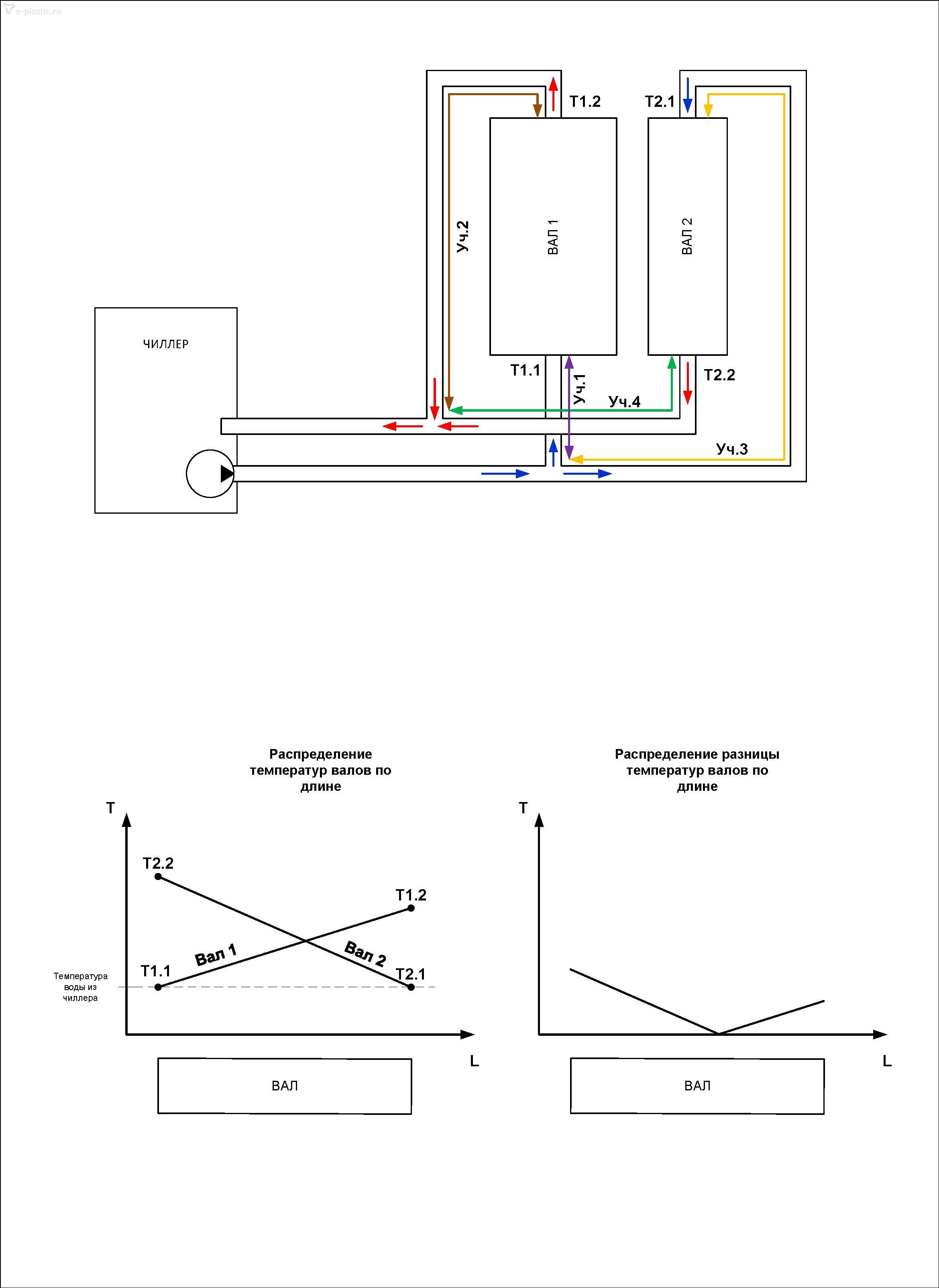

#3600 Сообщение AlexsandrN » 20 окт 2024, 16:12
Nik123 писал(а): 19 окт 2024, 20:33 Да , это же
По моим наблюдениям (возможно, ошибаюсь с периодичностью), в течении года каждые два -три месяца при вопросе по процессу возникает вопросы у других участников форума по температурам на валах. Чуть более года назад уже обсуждалась тема охлаждения валов. Но она так до конца и не рассмотрена. На часть заданных вопросов ответы получены, а на часть - нет.
Мне кажется, что всё таки необходимо разобраться с системой охлаждения валов, их промывкой, контролем параметров.
Во вложении рисунок. На которой есть схема технологическая, как понимается с Вашего рисунка.
При такой схеме соединений промывать валы необходимо поочередно. Это самое простое, что можно сделать. Потому что в идеале необходимо ставить два чиллера. Особенно если валы разные по диаметру. Или же добиваться равномерной тепловой нагрузки. Что бы не было перекоса по температуре по валам, когда один лучше охлаждается, а другой хуже.
Графики показывают, какой может быть температуре поверхности валов по их длине. А также распределение разности температур между валами.
По сути, имеется только один известный параметр - температура на выходе чиллера. И то могу предположить, что однозначной уверенности в том, что годовой давности 10 С на выходе соответствуют текущей температуре в 10 С, нет. Потому что датчик температуры не проверялся.
