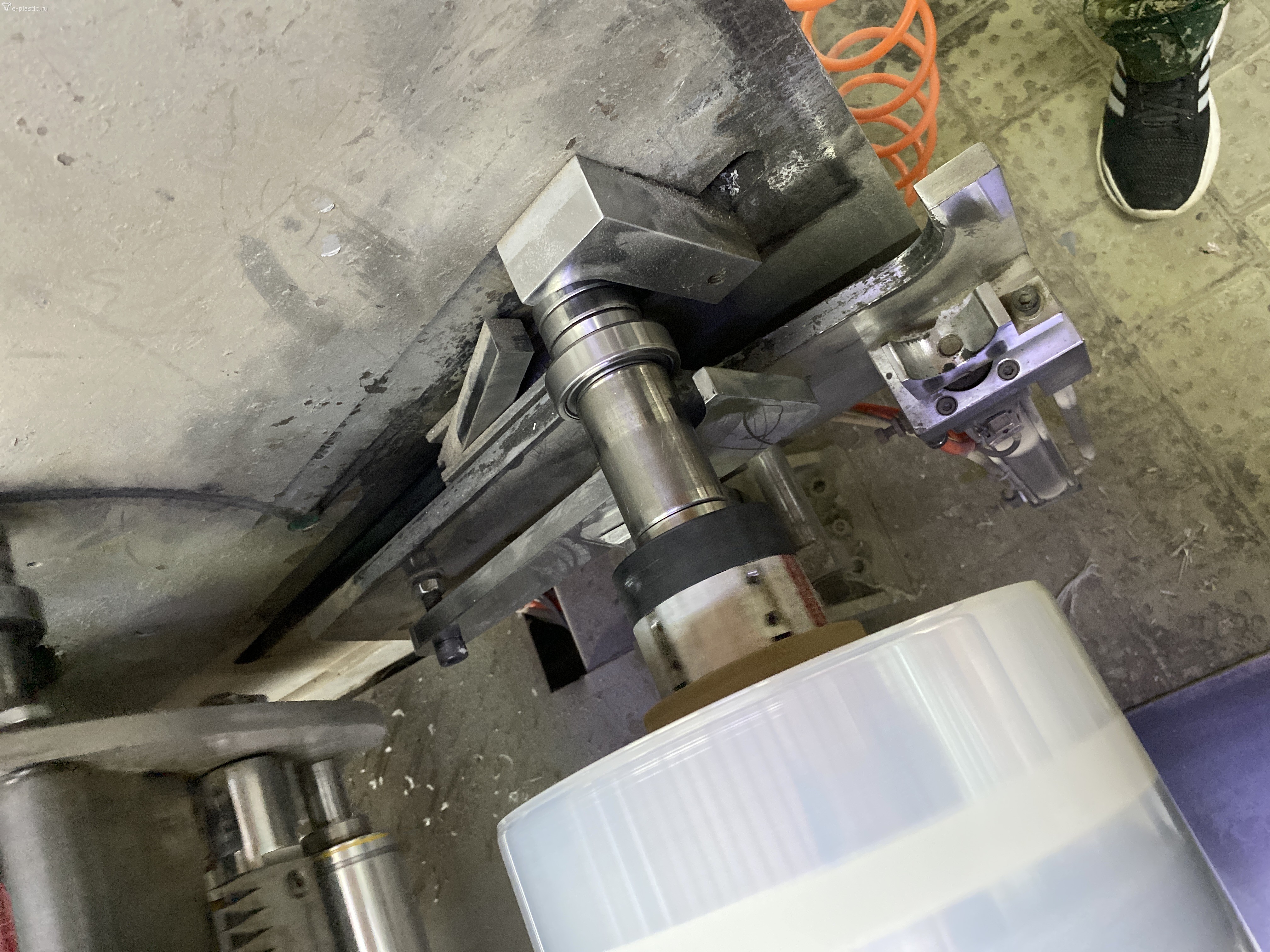

#3391 Сообщение Nik123 » 02 май 2024, 15:54
Вот этот узел

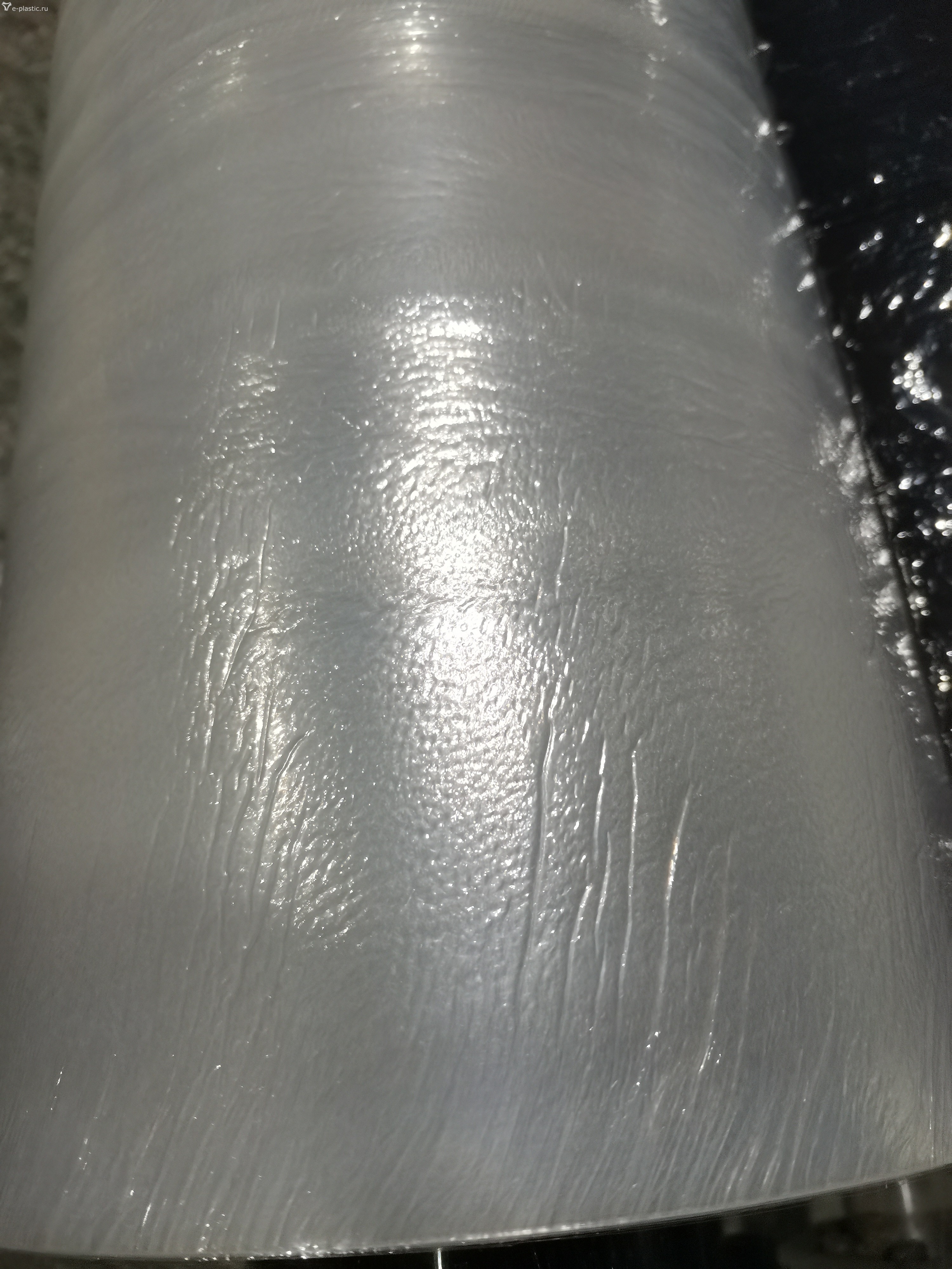

#3395 Сообщение Александр Алекс » 02 май 2024, 22:59
Maks42 писал(а): 25 апр 2024, 15:41 Думаю, что этот эффект возникает за счет трения линейного ПЭ о металл, какой-то особый вид акульей шкуры, процессинг должен помочь.
Хорошо бы посмотреть, не связано ли пропадание дефекта с заменой партии ПЭ.
Что за акулья шкура? Как с ней бороться?
Вот такое?

#3397 Сообщение Maks42 » 03 май 2024, 06:32
Возможно не хватает температуры фильеры, для ПТР 2 обычно используют 250-270 С.
Классическая акулья шкура лечится добавлением процессинга.

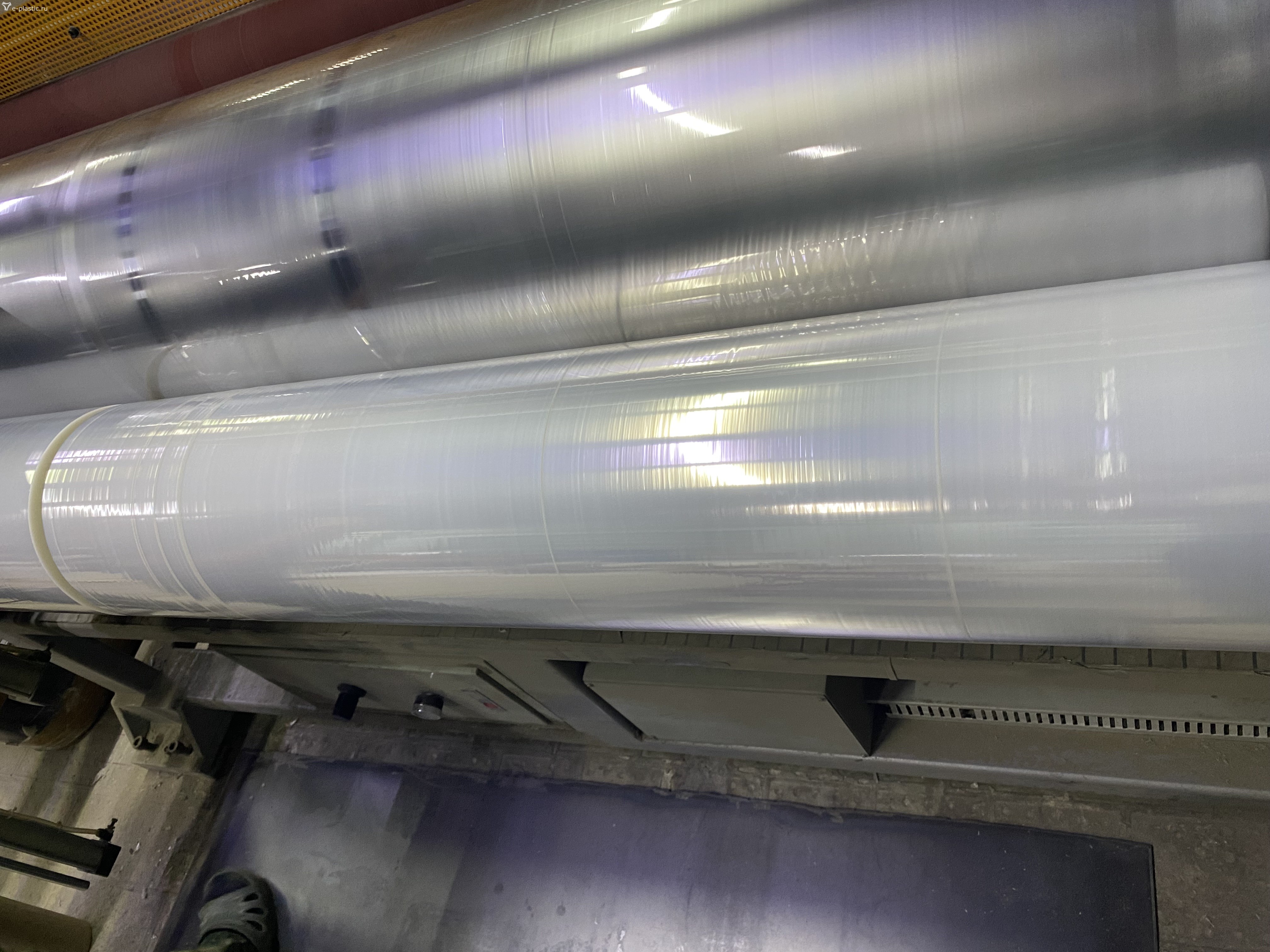

#3398 Сообщение Александр 69 » 03 май 2024, 17:23
Maks42 писал(а): 27 апр 2024, 17:14 Уже всю голову сломал, тогда может это связано с разбуханием расплава, попробуйте повысить температуру фильеры до 250-270 С, хотя бы одну зону.
Зарядили очередную партию 30200 и все эти полосы мгновенно исчезли, гладкие и зеркальные джамбы четвертый день идут.
Но интересно понять, как физически получается такая хрень, что это есть такое.

#3399 Сообщение Александр 69 » 03 май 2024, 17:27
Александр Алекс писал(а): 02 май 2024, 22:59 Что за акулья шкура? Как с ней бороться?
Вот такое?
ну это больше похоже не на "шкуру", а просто на мягкий, ватный джамб? Или нет?
#3400 Сообщение Maks42 » 03 май 2024, 18:21
Александр 69 писал(а): 03 май 2024, 17:23 Зарядили очередную партию 30200 и все эти полосы мгновенно исчезли, гладкие и зеркальные джамбы четвертый день идут.
Попробуйте выйти на Сибур с номерами партий, кроме них никто не разберётся.

#3401 Сообщение Александр Алекс » 04 май 2024, 18:31
Александр 69 писал(а): 03 май 2024, 17:27
Вот такое?
Скорее всего вы правы, потому что это только на 1/3 рулона с левой стороны. Разница веса между рулона и 1,3 кг. Намотка 1500 метров.

#3404 Сообщение Nik123 » 06 май 2024, 09:53
Александр 69 писал(а): 25 апр 2024, 14:25 А кто может мне ответить на давний вопрос,
Иногда джамбы идут в мелкую-мелкую полоску, 1-2мм шириной, и между полосами примерно столько же. И могут идти так неделями. Ни чистка головы на них никак не влияет, ни скорость линии, ни чистота каландра, ни натяг, ни температуры линии или охлаждения, вообще ничто не меняется.
Сырьё 30200.
Оно вроде с точки зрения качества ни на что не влияет особо, но просто интересно, что за фигня и чем лечится?
Начинаются они, как мне кажется, ещё на стадии полива расплава, ещё до касания каландра. Но чистили за 5 минут до этого голову, или она неделю не чищена - не меняет вообще ничего.
Такая же история .

#3405 Сообщение Александр 69 » 06 май 2024, 10:05
Nik123 писал(а): 06 май 2024, 09:53 Такая же история .
да, оно, точь в точь

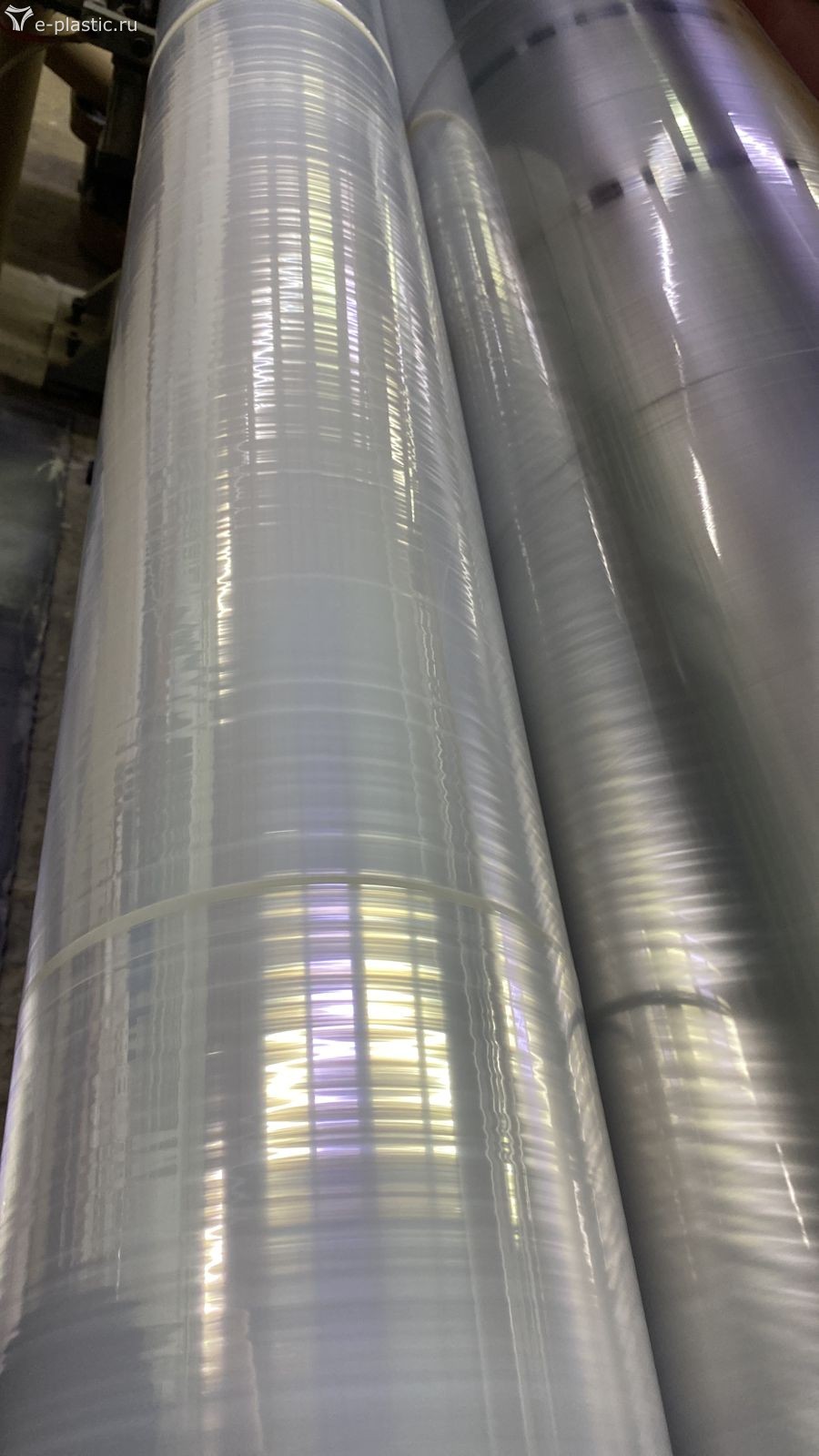

#3412 Сообщение Nik123 » 06 май 2024, 13:09
Проблему с намоткой волнистых роликов я решил с помощью качель , сейчас лучше хоть ролики выглядят , но расплав вытекает в той же паре .

#3413 Сообщение технолог54 » 06 май 2024, 17:00
Nik123 писал(а): 06 май 2024, 13:09 Проблему с намоткой волнистых роликов я решил с помощью качель , сейчас лучше хоть ролики выглядят , но расплав вытекает в той же паре .
А Вы кстати работали на Иранском 18 как он у Вас шёл?
