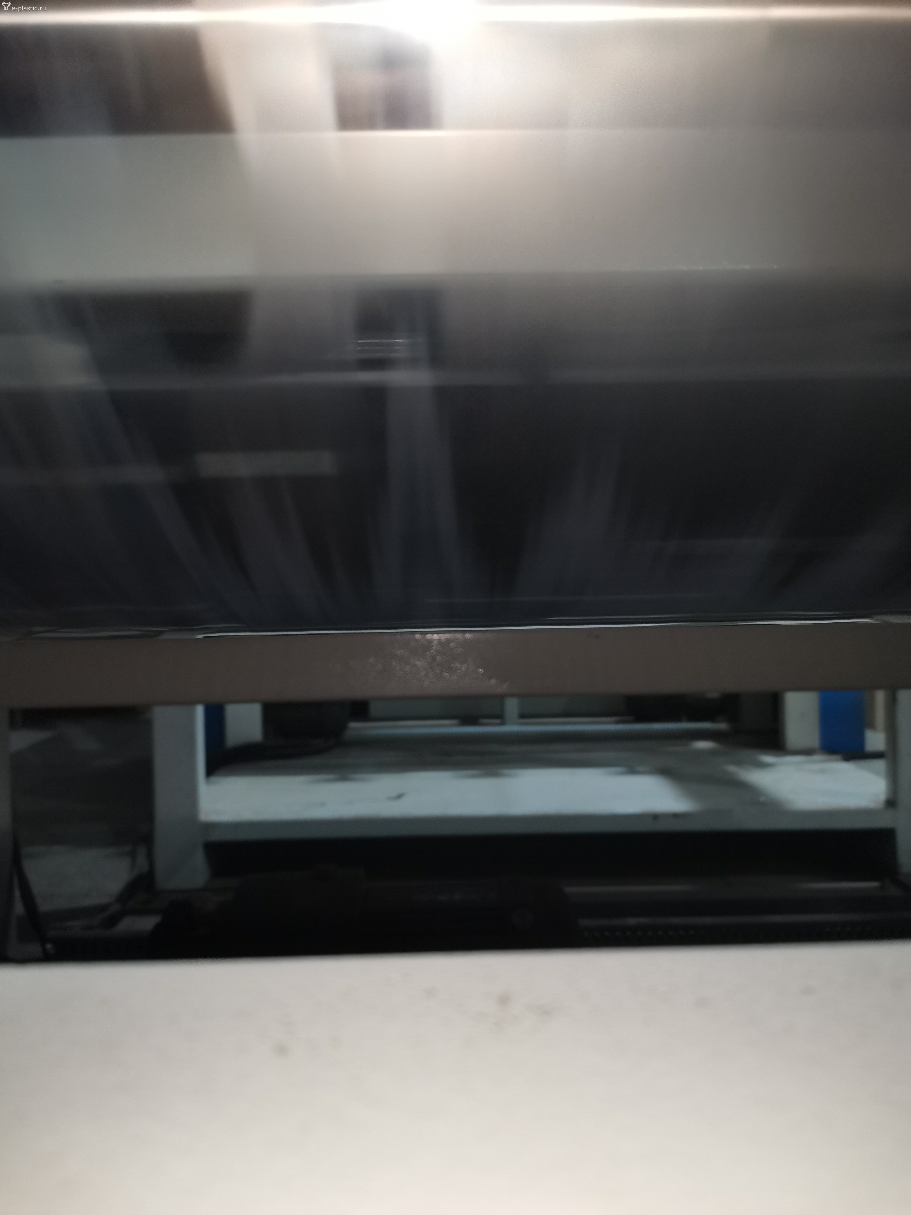

Добрый день уважаемые коллеги! Кто может подсказать по какой причине при смене вала на намотчике в верхней его части где стоят валки начинает провисать пленка . Резиновые валки все прижаты давление есть

#3363 Сообщение AlexsandrN » 24 апр 2024, 09:37
Nik123 писал(а): 24 апр 2024, 09:05 Добрый день уважаемые коллеги! Кто может подсказать по какой причине при смене вала на намотчике в верхней его части где стоят валки начинает провисать пленка . Резиновые валки все прижаты давление есть
Всегда так бьло? Или что то поменяли режимах, по оборудованию?
Не соответсвие скоростей

#3364 Сообщение Nik123 » 24 апр 2024, 11:48
AlexsandrN писал(а): 24 апр 2024, 09:37
Да нет , параметры как обычно , поменяли сырье плотность выше чем обычно . При намотке Джамбы скорость намотчика на 1Hz меньше скорости главного вала охлаждения , начинаешь выравнивать либо увеличивать скорость намотчика втулки сжимает и они застревают на пневмовалу 🤦🏻‍♂️

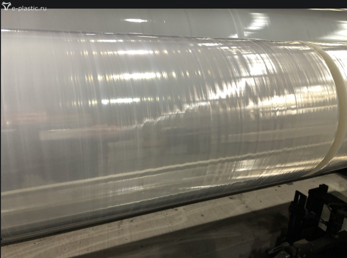

#3365 Сообщение Александр 69 » 25 апр 2024, 14:25
А кто может мне ответить на давний вопрос,
Иногда джамбы идут в мелкую-мелкую полоску, 1-2мм шириной, и между полосами примерно столько же. И могут идти так неделями. Ни чистка головы на них никак не влияет, ни скорость линии, ни чистота каландра, ни натяг, ни температуры линии или охлаждения, вообще ничто не меняется.
Сырьё 30200.
Оно вроде с точки зрения качества ни на что не влияет особо, но просто интересно, что за фигня и чем лечится?
Начинаются они, как мне кажется, ещё на стадии полива расплава, ещё до касания каландра. Но чистили за 5 минут до этого голову, или она неделю не чищена - не меняет вообще ничего.

#3366 Сообщение Nik123 » 25 апр 2024, 14:57
Бывает такая же проблема , такое ощущение что волны уже с головы идут , при этом чисткой головы проблема не решается , все таки мне кажется проблема в сырье , так как перешли на другое сырье и все сразу пропало , с головы поток вытекает равномерно .

#3368 Сообщение Александр 69 » 25 апр 2024, 15:19
Nik123 писал(а): 25 апр 2024, 14:57 Бывает такая же проблема , такое ощущение что волны уже с головы идут , при этом чисткой головы проблема не решается , все таки мне кажется проблема в сырье , так как перешли на другое сырье и все сразу пропало , с головы поток вытекает равномерно .
да, и оно пропадает так же внезапно, как и появляется. Придёшь утром - а там всё зеркально гладкое уже.

#3369 Сообщение Александр 69 » 25 апр 2024, 15:31
Maks42 писал(а): 25 апр 2024, 15:09 Добавление процессинга меняет ситуацию?
На этой линии не пробовал. Но снова скажу, оно иногда неделями идёт гладко, а потом вдруг эти полосы.
У меня вообще интересно. На одной линии марка 30200 без добавки идти отказывается. Сетки забиваются сшитой резиной, она выблёвывается (простите) из головы, висит горелыми каплями. Добавку подобрал (процессинг + антиоксидант), решает.
Вторая линия (про которую сейчас идёт речь). Тот же производитель. Но прекрасно работает без добавок. Почему - не понимаю. Но она побыстрее, думаю что в этом и дело, не успевает просто...

#3372 Сообщение Александр 69 » 25 апр 2024, 16:38
Maks42 писал(а): 25 апр 2024, 15:41 Думаю, что этот эффект возникает за счет трения линейного ПЭ о металл, какой-то особый вид акульей шкуры, процессинг должен помочь.
Хорошо бы посмотреть, не связано ли пропадание дефекта с заменой партии ПЭ.
Ну если других версий ни у кого нет - завтра попробую процессинг, расскажу

#3373 Сообщение Александр 69 » 26 апр 2024, 16:33
7 часов работаю с добавкой. Стала глянцевой и т.д., но полосы остались.
Часа три назад температуру на 10 градусов поднял (с 225 до 235С на голове, ну и везде) - никаких изменений. Как мелкая расчёска, прямо из головы. При пуске утром чистили башку опять, но сразу начинает литься полосатая, ничто не меняется.
Партий сырья за это время было много, каждая фура - новая партия (фура - на 1,5-2 дня).

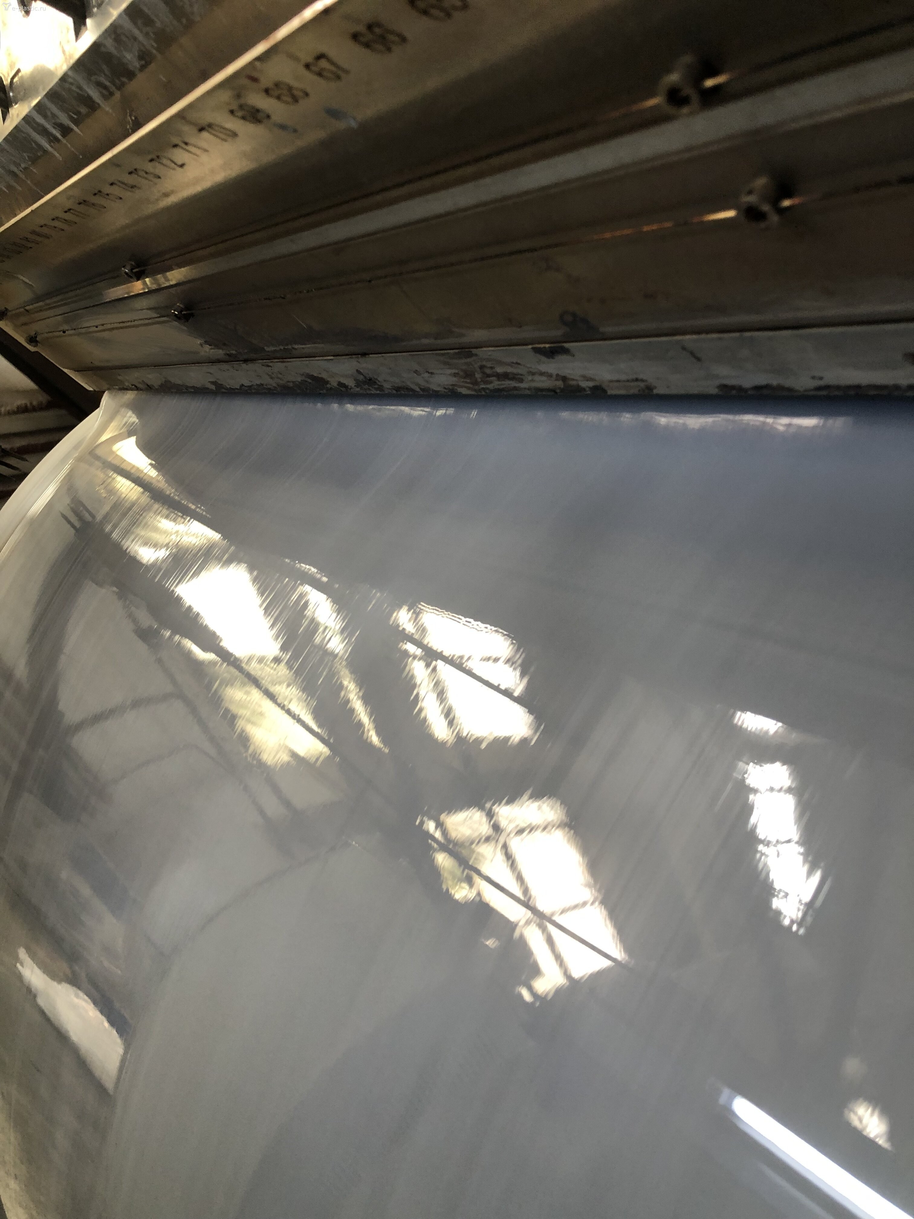

#3375 Сообщение Maks42 » 27 апр 2024, 07:22
Может слишком сильная/слабая фильерная вытяжка, несоответствие щели/зазора и толщины пленки?

#3376 Сообщение Александр 69 » 27 апр 2024, 12:15
технолог54 писал(а): 26 апр 2024, 18:10 Интересно, а на иранском сырье та же самая картина?
Иранского мы тонн 100-150 съели и решили отказаться от него. С клеем там всё как-то непредсказуемо, мало того что раза в тра больше сыпешь - он один чёрт, то клеится, то нет.
Если только на средний слой иран - один чёрт, хоть клея и меньше, но всё непредсказуемо, рисково. Да и цена на него уже не ниже.
Но сейчас только сибур, больше нечего попробовать.
Ну и снова скажу, оно вроде и не проблема. Полосы видны только при намотке, а на палете ничего особо не заметно. Всё тянется, прочная, палеты обматываются без проблем. Мне скорее для саморазвития интересно понять, откуда эта хрень берется.
Время будет - думаю чистящей композицией его попробовать почистить, изменится что-то или нет...

#3377 Сообщение Александр 69 » 27 апр 2024, 12:17
Maks42 писал(а): 27 апр 2024, 07:22 Может слишком сильная/слабая фильерная вытяжка, несоответствие щели/зазора и толщины пленки?
думал об этом, оно похоже, что либо голова грязная, либо давление лишнее, струями давит, а не свободно течет.
Но приоткрыли всю голову - ничего не поменялось в этом плане.

#3379 Сообщение Maks42 » 27 апр 2024, 13:19
Возможно, что это эффект "гармошки", возникающий при избытке материала, попробуйте в качестве эксперимента значительно повысить скорость намотки.

#3380 Сообщение Александр 69 » 27 апр 2024, 14:00
Maks42 писал(а): 27 апр 2024, 13:19 Возможно, что это эффект "гармошки", возникающий при избытке материала, попробуйте в качестве эксперимента значительно повысить скорость намотки.
сейчас попробую. А в чём заключается эффект, что происходит?
Сейчас обратил внимание, что даже при сливе на пол (при запуске) она лезет полосатая.

#3381 Сообщение Александр 69 » 27 апр 2024, 14:22
ускорили намотку - ничего не меняется, полосы
#3382 Сообщение Maks42 » 27 апр 2024, 17:14
Уже всю голову сломал, тогда может это связано с разбуханием расплава, попробуйте повысить температуру фильеры до 250-270 С, хотя бы одну зону.

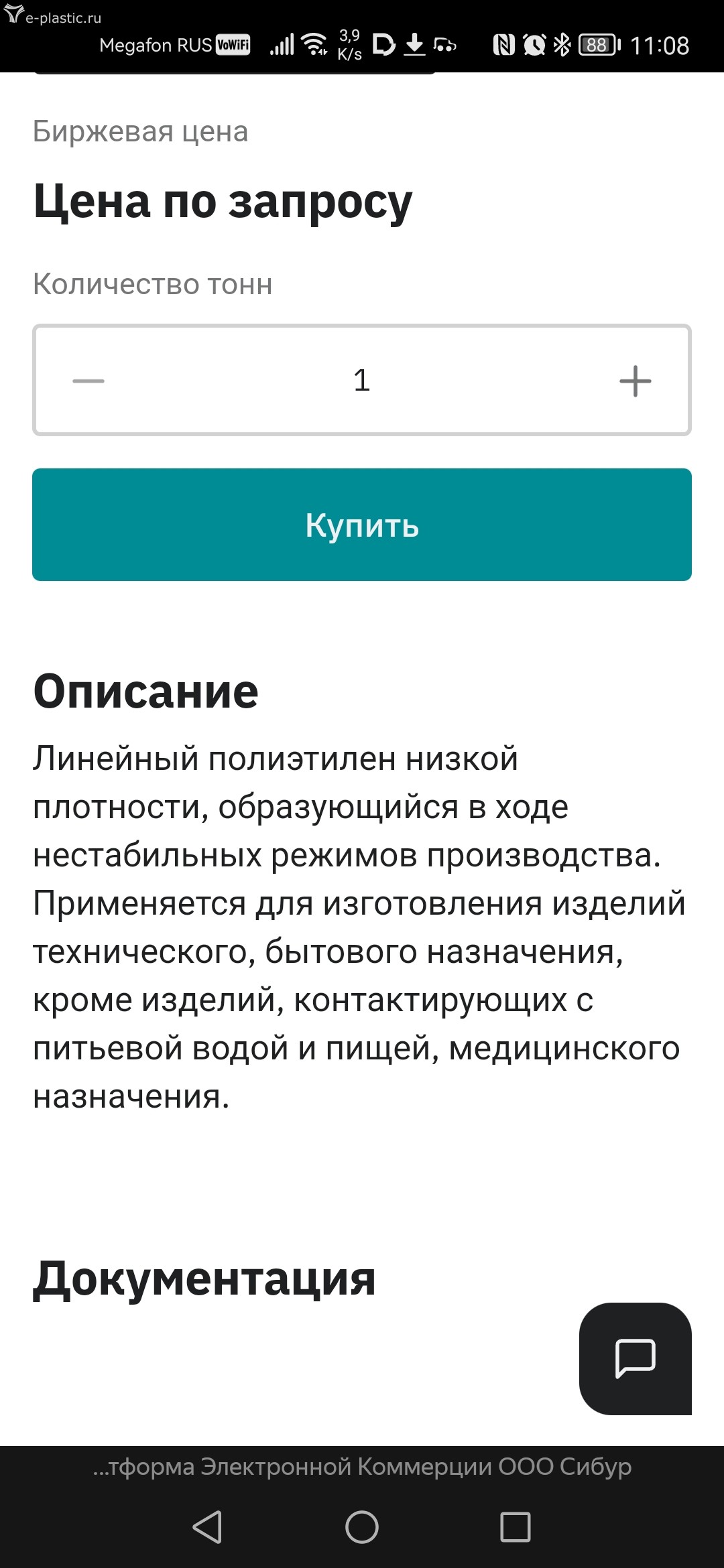

Сообщения: 3809
Благодарил (а): 290 раз
Поблагодарили: 731 раз
#3388 Сообщение технолог54 » 02 май 2024, 07:31
Так это переходная марка.
Сообщения: 3809
#3389 Сообщение технолог54 » 02 май 2024, 07:34
С ней как говориться лоторея может быть нормальная, а может получится сплошной брак я так понимаю что это зависит от того с какой на какую марку был переход
