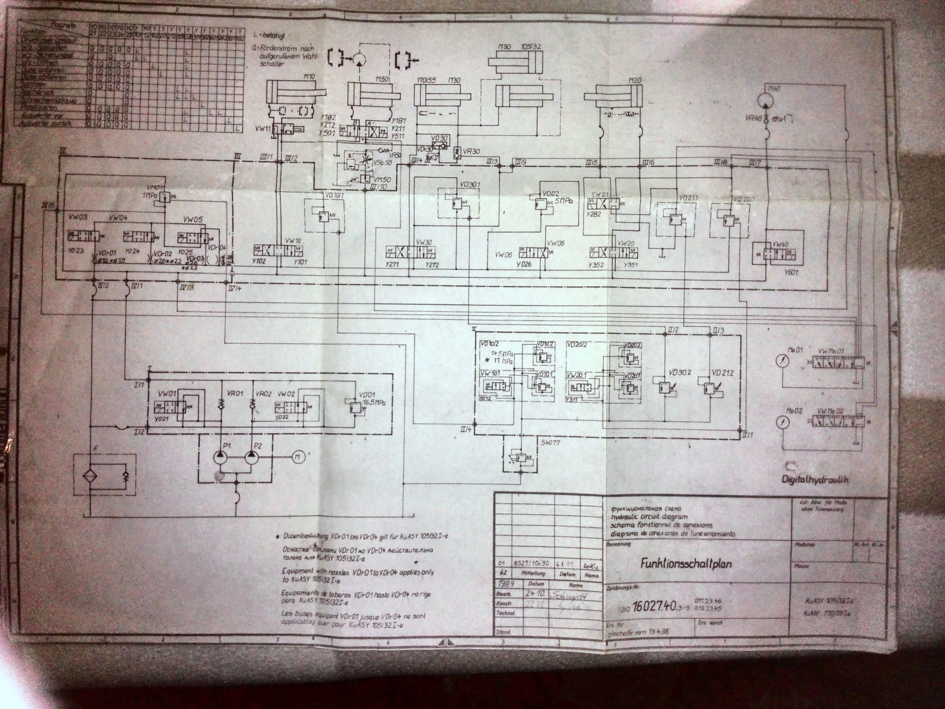

На гидросхеме есть таблица, на которой буковки Q и L. На форуме встречал, что якобы L - это задействовано, а Q - не задействовано. Но не получается, потому что не задействовано - это просто пустой квадрат. И более того там дается пояснение букве Q, которое переводится для меня непонятно, но что-то похожее на максимальный расход ... наверное масла.
В чем я НЕ прав? И что эти буквы означают?

L- это включено.
Пустой квадрат - выключено.
Тогда подумаем, что такое Q. Смотрим, где стоит Q.
На магнитах 21-25. Так это магниты давления!
Эти магниты, в отличие от
остальных могут быть включены или выключены,
в зависимости от выставленного давления на операции.
Поэтому какие из этих магнитов включены зависит
от выставленного давления. Думаю поэтому Q.
Есть еще таблица соответствия циферок на задатчиках и
комбинации 21-25 магнитов.
Как то так. Что не понял, спрашивай.

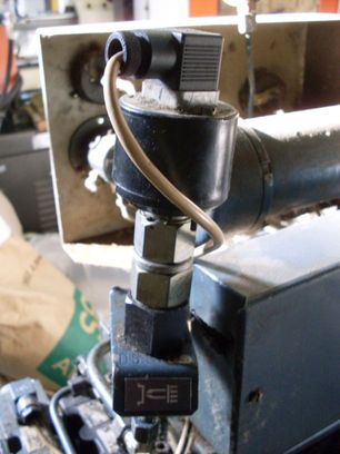

Это черный пластиковый цилиндр (у меня) с алюминиевой резьбой на конце с контргайкой и четырьмя эл.выводами, 3 из которых у меня задействованы.croc писал(а):Посмотреть бы фотку.
Я проделал такой "экскримент": Датчик привернул в упор, при этом вывернув все вентили до упора, т.е. задав ммаксимальное значение, я все равно получил останов сопла до формы. Вывернув датчик на пол-оборота (а потом довел эти выворачивания до 2х оборотов) я получил, то о чем все говорю: регулирование давления сопла (ход без остановки до формы) 2мя вентилями: сопла и впрыска.
Упало давление, еле-еле открывается форма. Возможные причины?

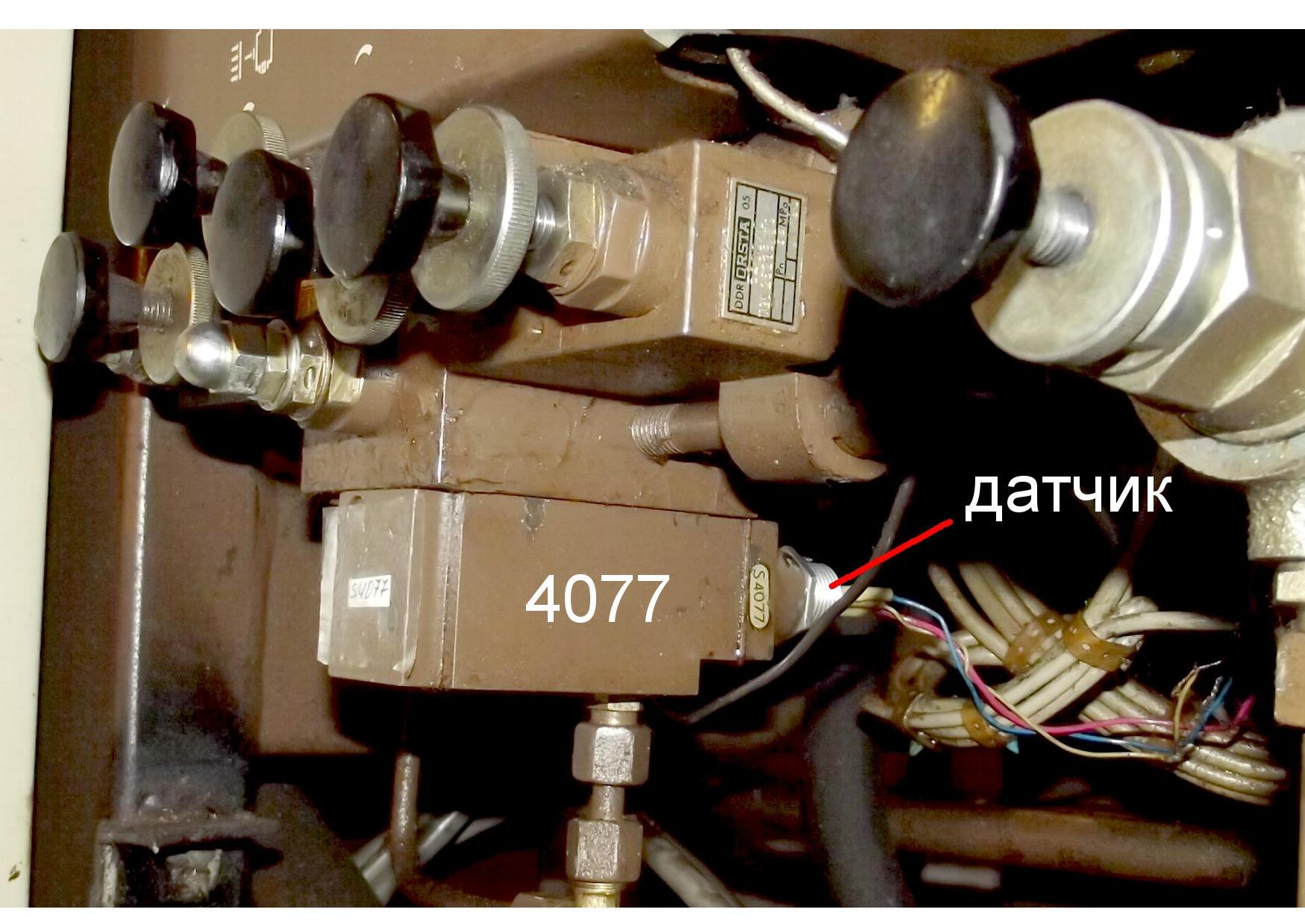

Давай уточним, у тебя этой приблуды нет. Ведь так. У тебя стоит родной апарат с БВК. S4077 Так или нет?croc писал(а):B502. Внутри подпружиненый поршень.В карболитовой голове стоит
микропереключатель. Голова на резьбе. Пружина регулируется гайкой.
По манометру выставляешь давления срабатывания микрика. Он дает
команду на впрыск.

Фотка у ЗЮМа, Это на предыдущей модели. Как на моей 105.
Твоя 105, как у меня на 170.
По твоей фотке.
Бвк - цилиндр с проводами- трогать не нужно.
Внутри подозреваю(никогда не разбирал) стоит пошень.
Он подпружиненный. И крутилкой, обозначенной табличкой
ПРИЖИМ СОПЛА, можем менять давление прижима сопла.
Смысл этой штуковины в том, что масло давит на поршень.
И поршень доходя до бвк, включает его.
Крутя крутилку(круто), ты сжимаешь(ослабляешь) пружину,
меняя давление, при котором поршень доходит до бвк-77.
Видеть ты это можешь по манометру, установив на переключателе
режим просмотра давления прижима сопла (табличка прижима сопла
около переключателя, рядом с манометром). Бвк 4077 дает команду
на впрыск. Шнек идет вперед и достигает бвк 4048. Дается команда на дожатие.
Включается реле времени дожатия. Отработав установленное время,
включается загрузка ( при условии, что перекл. ПАУЗА ПЕРЕД ЗАГРУЗКОЙ
выключен). Если время дожатия 0, то оно 0.
Идет загрузка до бвк 4050. Время охлаждения должно быть дольше момента
загрузки( срабатывания 4050) иначе произойдет ошибка и станок
остановится и откроет форму, при этом начнет мигать или гореть
лампа АВАРИЯ.
По твоей фотке.
лампа АВАРИЯ.

Вот эта хрень и дает команду на впрыск. теперь найди ее на гидросхеме. Она находится в магистрали слива с предохранительного клапана. В зависимости от сливного потока внутри кробочки есть поршенек пружинка и другая начинка, (Могла закиснуть и плохо двигаться) задача которой приближаться к БВК и активировать команду на впрыск, то есть включать У351. С4077 реагирует только в момент прижима сопла, в другии моменты ему до фанаря. Но об этом позже. Между делом и беседами с другими коллегами, а их мнение очень важно, обрати внимание на мой путь. Хочешь отдельно пиши карандашо хочешь запоминай действия по пунктам. Проверим что ты усвоил. Я и сам всего не помню: машины рядом нет. Цифровые обозначения не помню, надо в цыклограмму нырять. А это время. так что будешь и сам подсказывать. Но я предлагаю цевильный путь логической последовательности. Что б нам не тыкали ейной мордой- это уже про Ваню и селедку. Быстро не получится. наберитесь терпения. Скопировал со всех страниц все сканы для начало хватит спасибо коллегам. Вроде для продуктивной работы все есть , включая консультантов коллег. Не замыливай мой путь. Держи инструкции на отдельно листе шпаргалке. Ну как то так. Пойдем чайку попьем.furygide писал(а):Готов, времени достаточно до утра?
