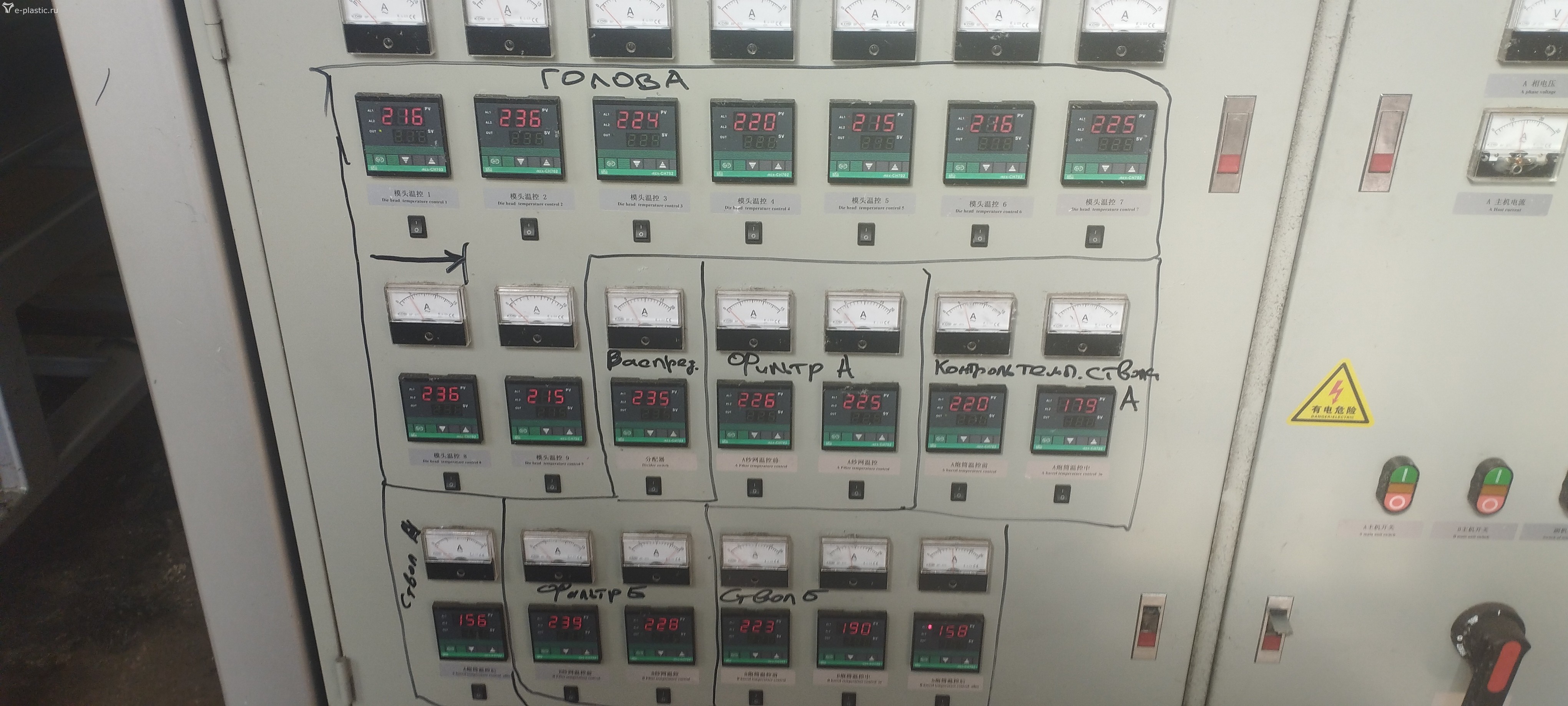

ivsey80
Сообщения: 59
Зарегистрирован: 18 дек 2021, 10:38
Город: Уфа
Благодарил (а): 16 раз
#3287 Сообщение ivsey80 » 04 апр 2024, 10:58
Александр 69 писал(а): 04 апр 2024, 10:34
ivsey80 писал(а): 03 апр 2024, 19:32 Короче всё испробовал. Ножи на дробилке наточил. Не могу понять причину уменьшения производитлности на шнеке Б. На видимом начале шнека не видно козла.
Есть вероятность того что он есть? Есть смысл попробовать шнек в обратную сторону запустить?
а как вы выделяете производительность конкретно шнека Б?
Ремни норм подтягивали. Вторичка гранула у нас своя ни чего не меняли. Производиильность начала падать в январе. И вроде это было после производства чёрного цвета.
Чистили коинолом и присадки пробовали. Голову разжимали.
Проиводитльность шнека б по амперметру видно 27-28 иногда до 30 доходит.
Ещё заметили что загрузка шнека б стала реже. И на фильтрет А есть вмятины на Б нету

ivsey80
Сообщения: 59
Город: Уфа
#3294 Сообщение ivsey80 » 04 апр 2024, 21:08
Александр 69 писал(а): 04 апр 2024, 14:28
ivsey80 писал(а): 04 апр 2024, 10:58 Ремни норм подтягивали. Вторичка гранула у нас своя ни чего не меняли. Производиильность начала падать в январе. И вроде это было после производства чёрного цвета.
Кстати, температура на ближней к загрузке зоне - какая?
Сейчас температура 200 170 155 голова 210 по краям 230 фильтра смеситель 230
#3295 Сообщение Maks42 » 05 апр 2024, 08:33
Я правильно понял, экструдер: 1-я зона нагрева - 200 С, 2-я зона нагрева - 170 С, 3-я зона нагрева - 155 С, не наоборот?
Сообщения: 3809
Благодарил (а): 290 раз
Поблагодарили: 731 раз
#3296 Сообщение технолог54 » 05 апр 2024, 08:45
Коллега абсолютно правильно задает вопрос по температуре экструдера, а у меня вопрос по температуре на голове разница между температурой в центральной зоне и зоны кромки должна быть 5-7 градусов никак не 20, так что понижайте на крайних зонах температуру.
Александр 69
Сообщения: 218
Город: Московская обл
Поблагодарили: 36 раз
#3297 Сообщение Александр 69 » 05 апр 2024, 10:00
ivsey80 писал(а): 04 апр 2024, 21:08 Сейчас температура 200 170 155 голова 210 по краям 230 фильтра смеситель 230
Пробуй повысить градусов на 20-30 по всем зонам, кроме загрузки. И да, лучше подравнять голову, крайние зоны +5 к середине (это не про производительность, но тем не менее). Посмотри как скажется на производительности.
В общем поставь что-то типа 160-200-230 или 160-210-240. А дальше посмотрим.
ivsey80
Сообщения: 59
Город: Уфа
#3298 Сообщение ivsey80 » 05 апр 2024, 10:09
Вот так сейчас
Александр 69
Сообщения: 218
#3299 Сообщение Александр 69 » 05 апр 2024, 10:16
ivsey80 писал(а): 05 апр 2024, 10:09 Вот так сейчас
на голове самые края холодные? Не понял логики...
#3300 Сообщение Maks42 » 05 апр 2024, 10:19
На фильтрах очень высокие температуры, особенно на Б, они такие заданы или сетки забиты и идет перегрев?
