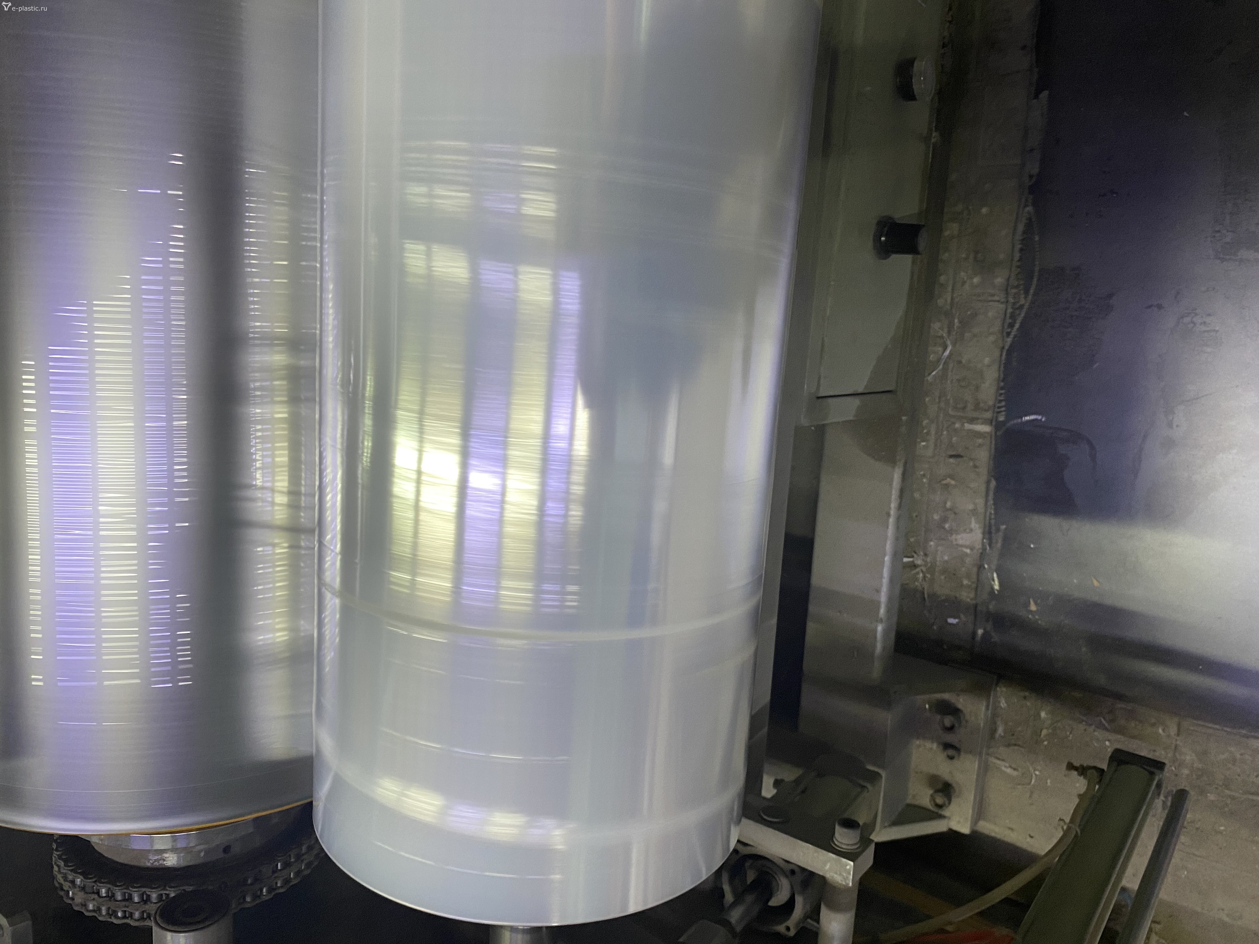

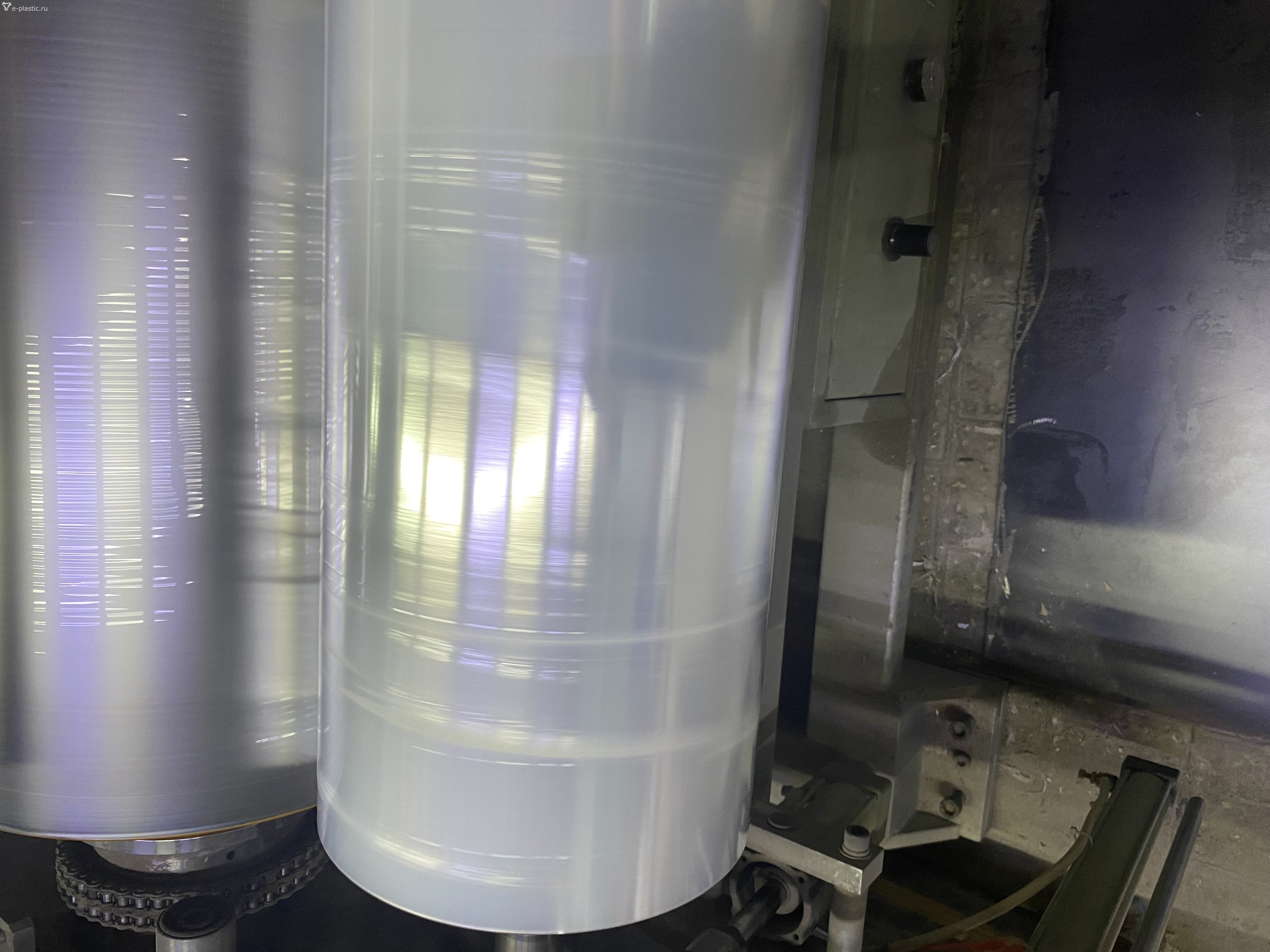

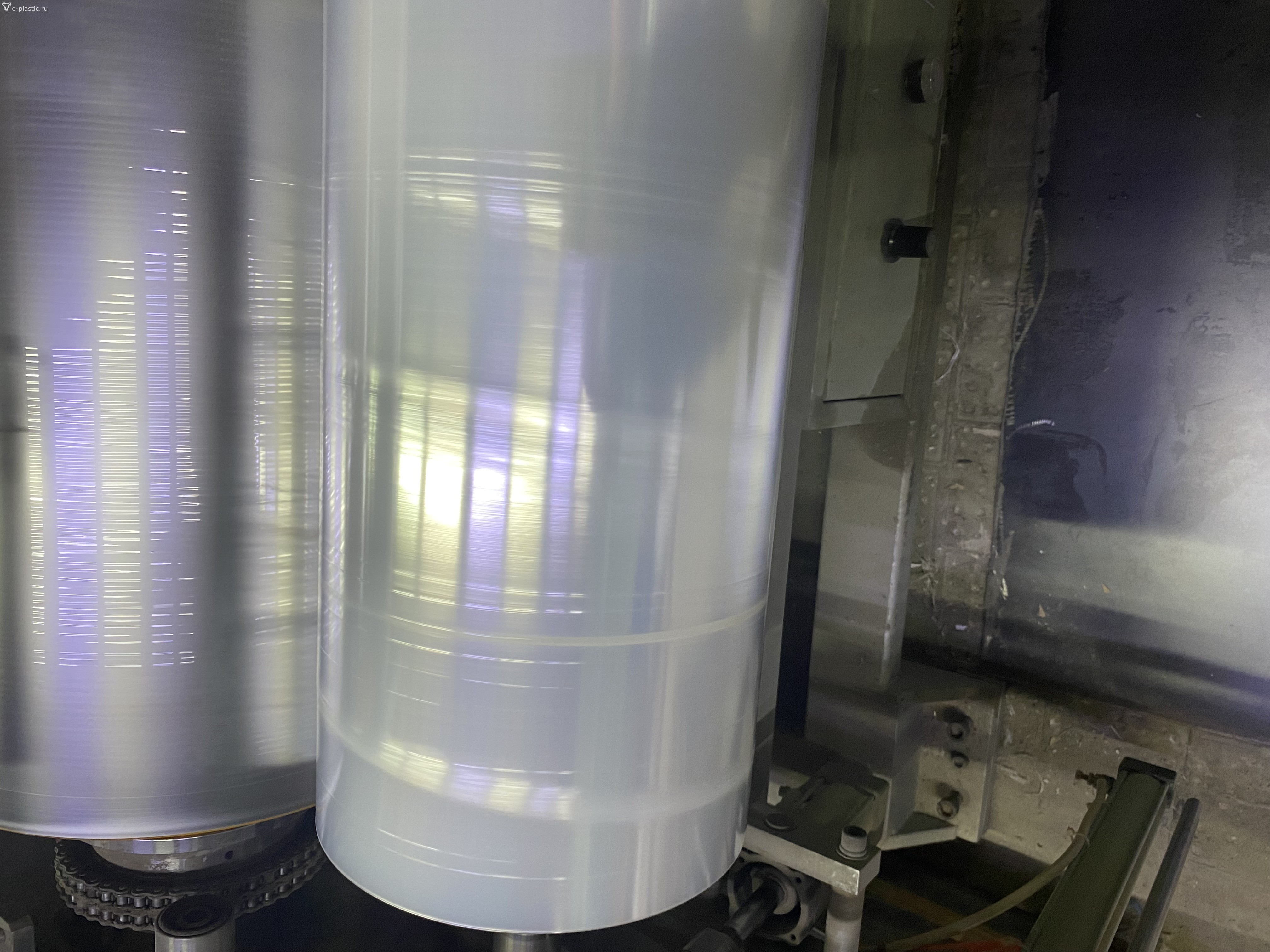

Добрый день коллеги , возникла проблема при намотке тонкой пленки 12 мкм на крайнем ролике идет спираль ( пленку от середины ролика тянет в край ) не пойму в чем проблема , средний и крайний правый нормальные .

#3246 Сообщение AlexsandrN » 26 мар 2024, 13:15
Nik123 писал(а): 26 мар 2024, 13:08 Добрый день коллеги , возникла проблема при намотке тонкой пленки 12 мкм на крайнем ролике идет спираль ( пленку от середины ролика тянет в край ) не пойму в чем проблема , средний и крайний правый нормальные .
Скорее всего проблема в натяжении.

#3247 Сообщение Nik123 » 26 мар 2024, 13:27
AlexsandrN писал(а): 26 мар 2024, 13:15
Понятно , только почему это на одном ролике отражается , убавлял натяжение на разницу 1 Hz между намотчиком и валами охлаждения результат 0 , начинаю убавлять еже сильнее , пленка начинает провисать :ne_vi_del:

#3248 Сообщение Александр Алекс » 26 мар 2024, 13:52
Здравствуйте. Может быть проблема в разнотолщинности? Обычно так происходит когда один ролик тяжелее, то есть толще. Пробуйте уровнять толщину по обоим сторонам и по всей плоскости. На фото как будто середина толще, край тоньше. Начните затягивать от середины или отпускать от краёв, в зависимости от зажатости головы.

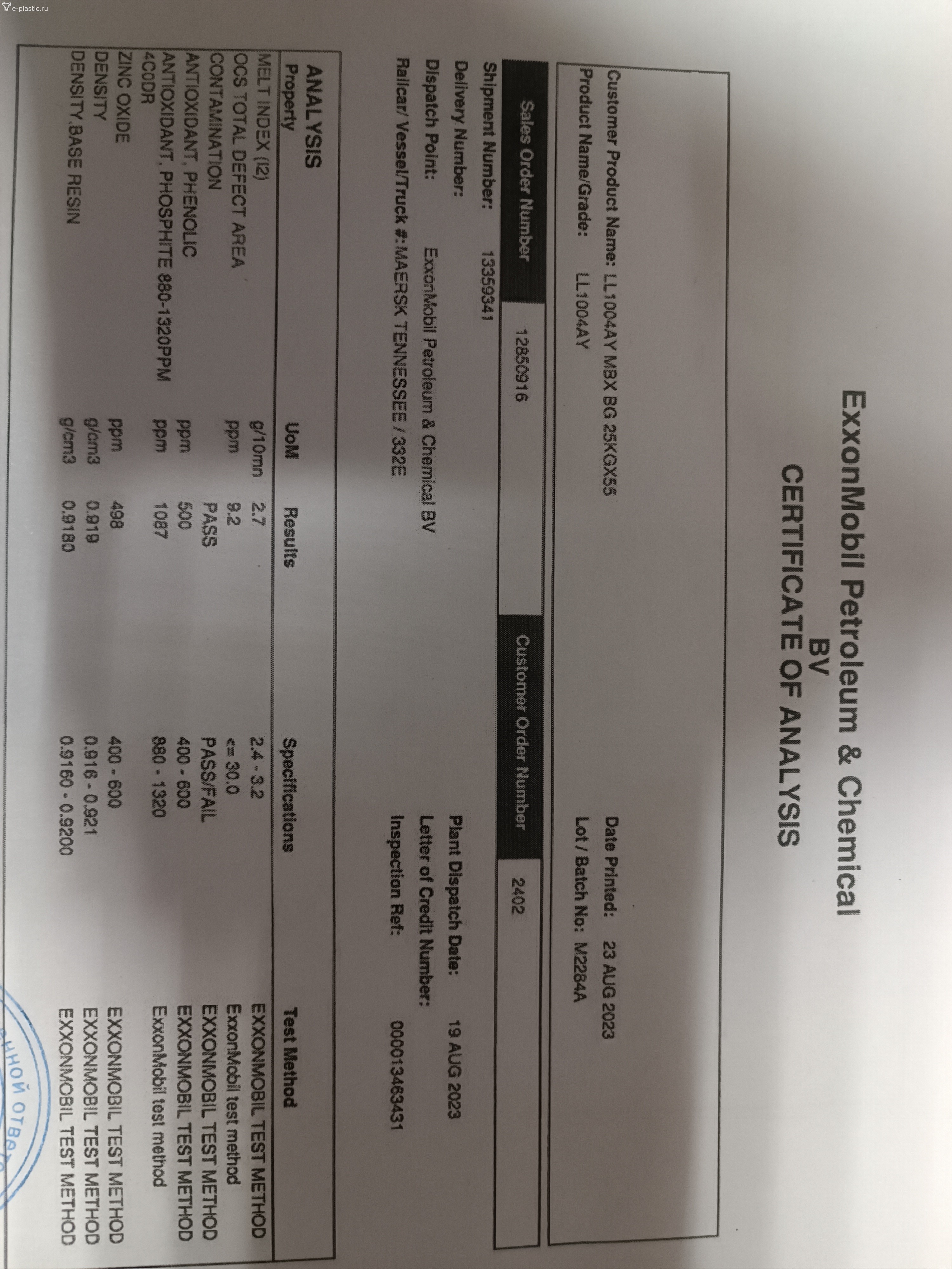

#3254 Сообщение BlinovSPB » 27 мар 2024, 13:24
Доброго времени суток.кто что может сказать про линейник ExxonMobil ll1004ay?

#3255 Сообщение технолог54 » 27 мар 2024, 13:59
У него птр 1 судя по цифрам, если так то для стрейч не подойдёт

#3256 Сообщение BlinovSPB » 27 мар 2024, 14:02
технолог54 писал(а): 27 мар 2024, 13:59 У него птр 1 судя по цифрам, если так то для стрейч не подойдёт
Да в том то и прикол)по сертификатам нет,а по цифрам да)

#3257 Сообщение технолог54 » 27 мар 2024, 14:12
Не знаю я бы на Вашем месте не рисковал
#3258 Сообщение Maks42 » 27 мар 2024, 14:55
BlinovSPB писал(а): 27 мар 2024, 13:24 Доброго времени суток.кто что может сказать про линейник ExxonMobil ll1004ay?
Вроде норм https://exxonmobilchemical.ides.com/dat ... E&E=370567
