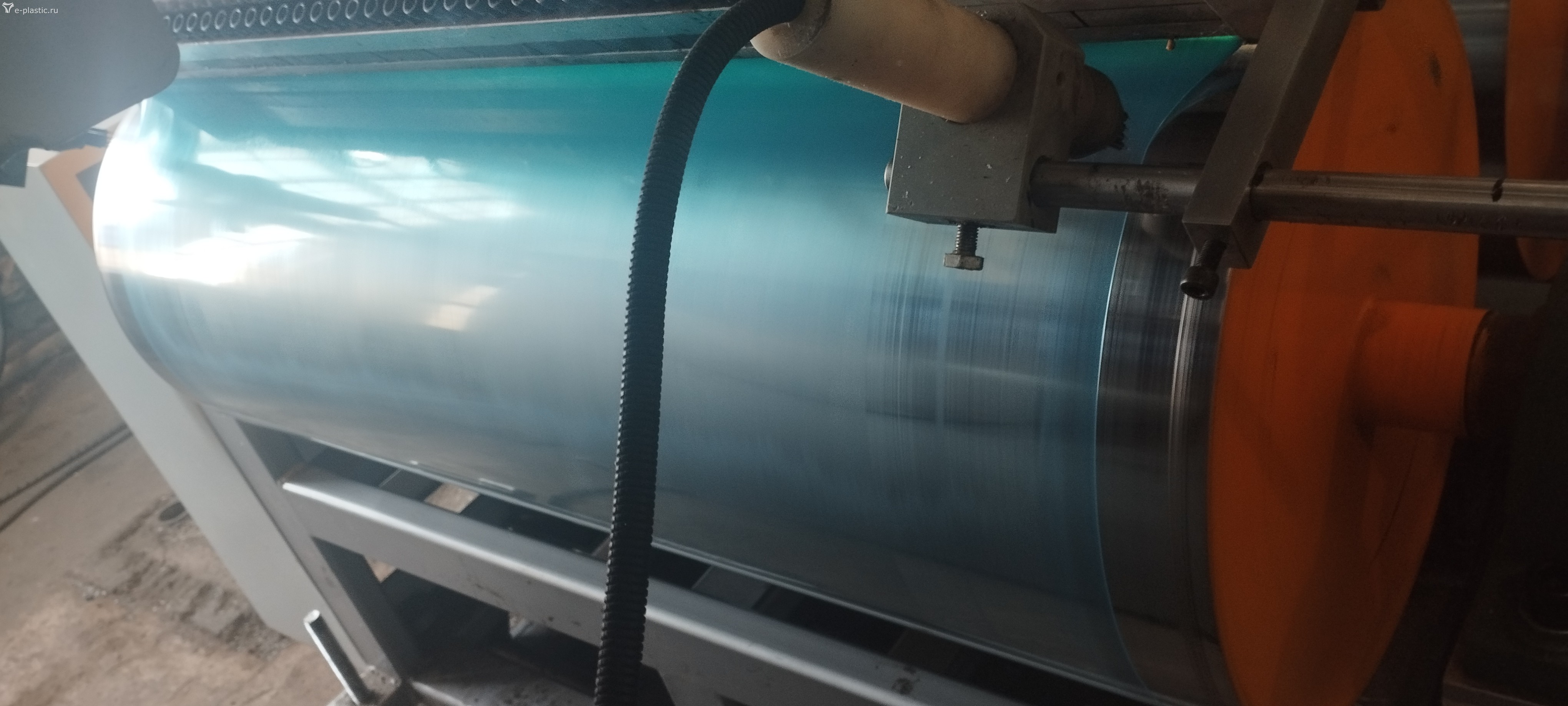

Подскажите пожалуйста.
А можно голову зажать так, что она потом не разжимается?
Если да то что можно сделать. Щель не поддаётся регулировки. По краям идет провал, мягкий торец не могу ни чего поделать.
Все уже перепробовал.
Вчера клинолом прогнал. Сейчас добавляю ещё экструзионную добавку. Производительность не выросла так же осталась на 80 кг в час.

Так не поддается регулировке, что не видите результата? Или не разжимается, несмотря на то, что болты крутятся? Или болты не крутятся?
Все перебпробовали - это что именно? (да и правильнее наверное - перепробовали известные Вам способы и методы).

#3225 Сообщение технолог54 » 14 мар 2024, 10:43
Вы болты не скрутили случайно такое происходит так как Вы описываете.

#3226 Сообщение ivsey80 » 14 мар 2024, 11:57
технолог54 писал(а): 14 мар 2024, 10:43 Вы болты не скрутили случайно такое происходит так как Вы описываете.
Выкрутил на угад, нормальная резьба.

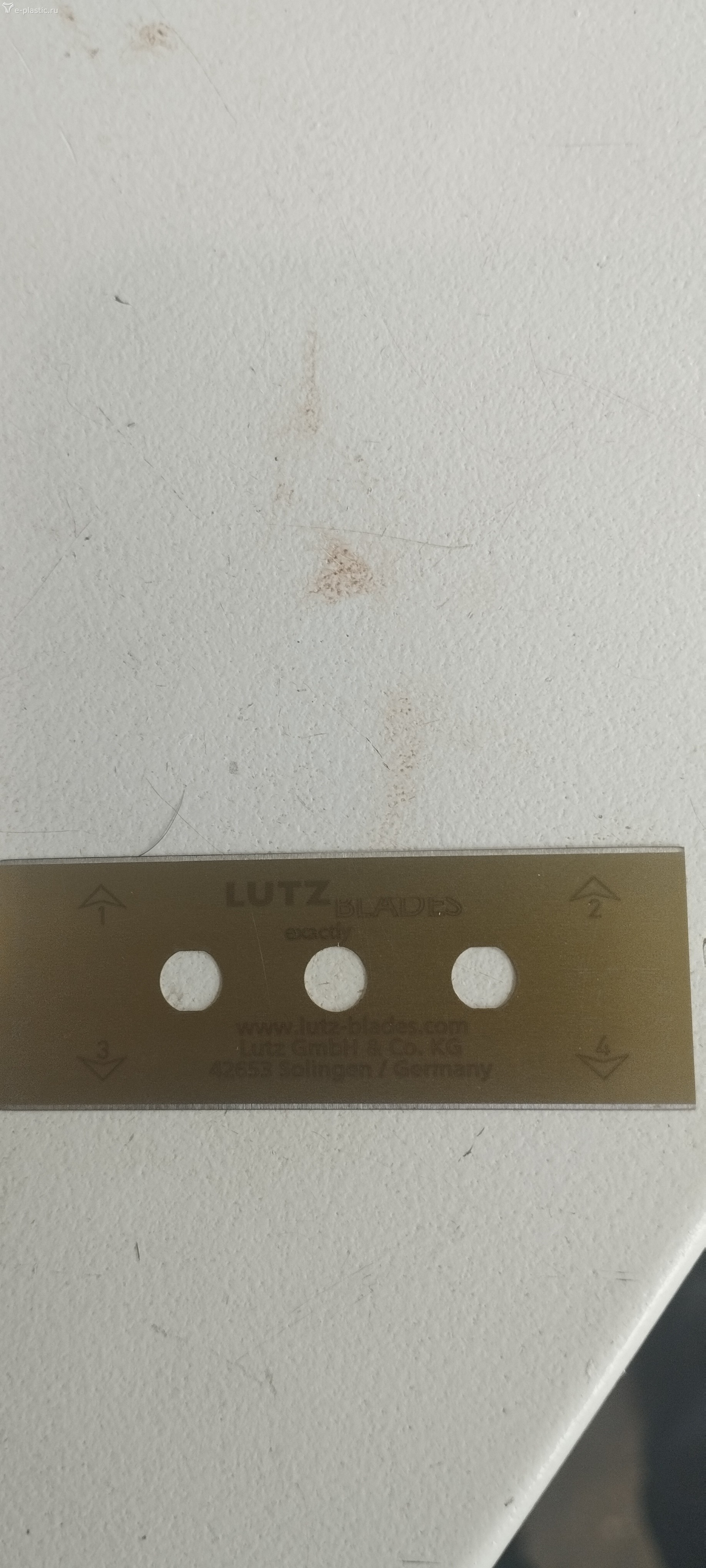

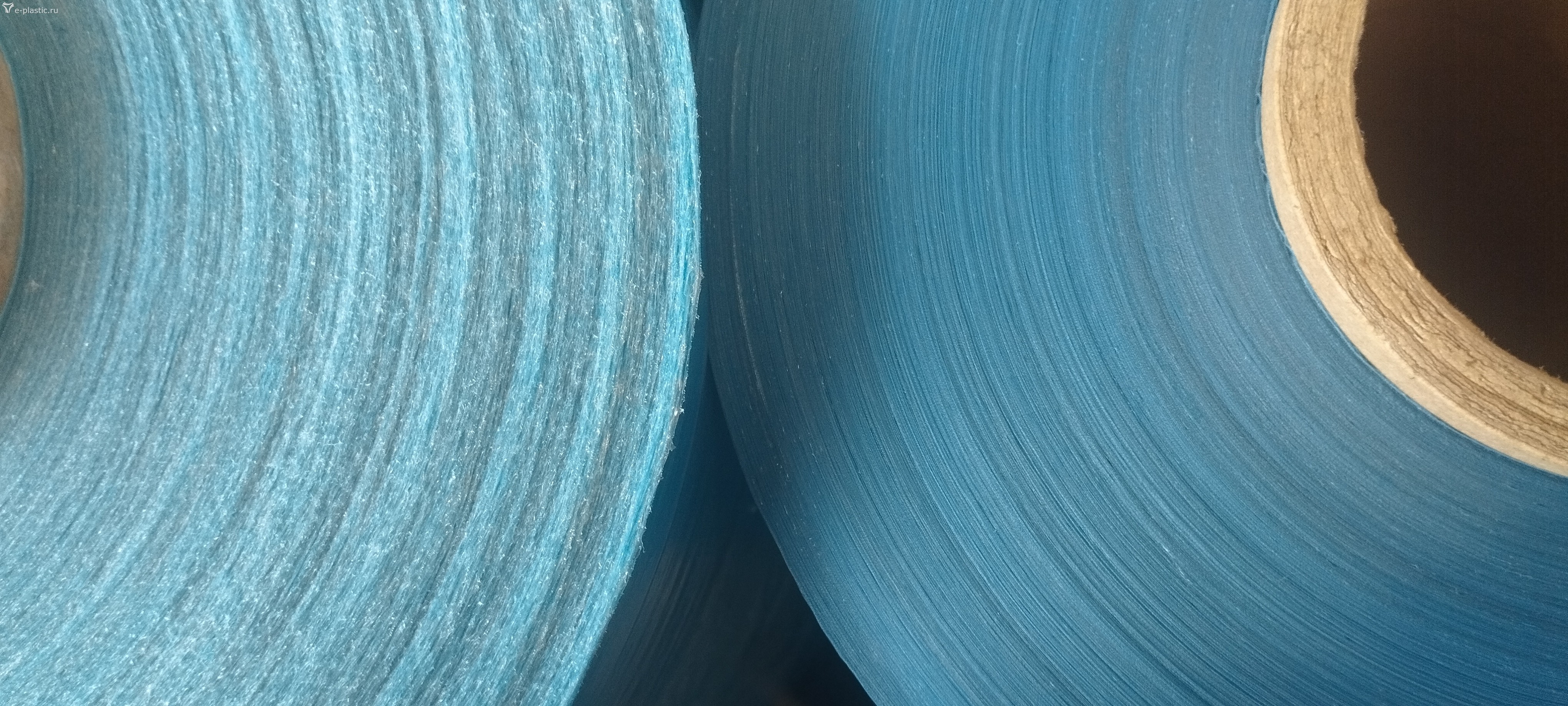

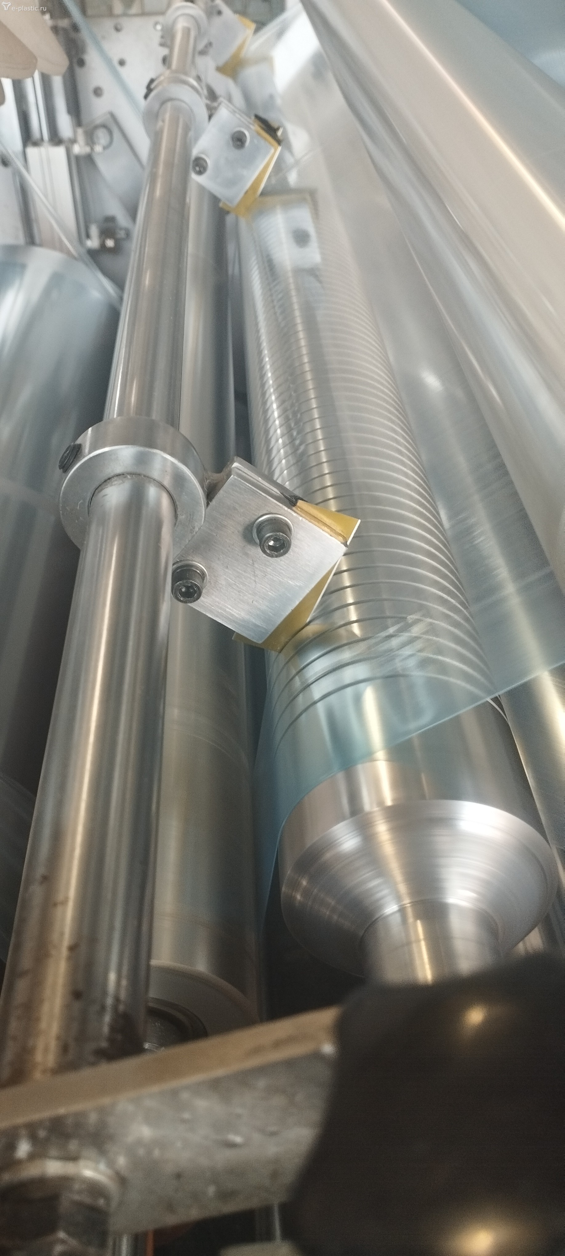

Не повлияло все это на увеличение производительности и улучшения качества полотна. Торцы остаются мягкими.
Ещё не могу добаится нормального реза кромки с торцов. Всегда с бохромой. Левия Lutz

#3228 Сообщение AlexsandrN » 14 мар 2024, 13:26
ivsey80 писал(а): 14 мар 2024, 11:57 Ещё не могу добаится нормального реза кромки с торцов. Всегда с бохромой. Левия Lutz
Информацию по узлу резки можете предоставить? Фото? Артикул, или фото лезвия?
У нас была беда, при растяжение плёнка рвалась с одного края. Оказалось, что лезвие касалось края канавки. Попробуйте установить лезвия с зазорами от краёв.
Ещё была проблема, с правой стороны правого ролика образовывается бортик, как буд-то утолщение, но мерю микрометром-15 мкм. Подняли второй прижимной вал и аллилуйя, бортик ушёл. Оказывается на прижимном, резиновавом валу образовался нарост 0,5-1 мм с обоих сторон. Сегодня отдал на проточку токарю. Посмотрим результат. Можно было бы работать без него, но намотка не совсем ровная. Для ручного стрейча не принципиально, а для машинного клиент требует ровную намотку.
