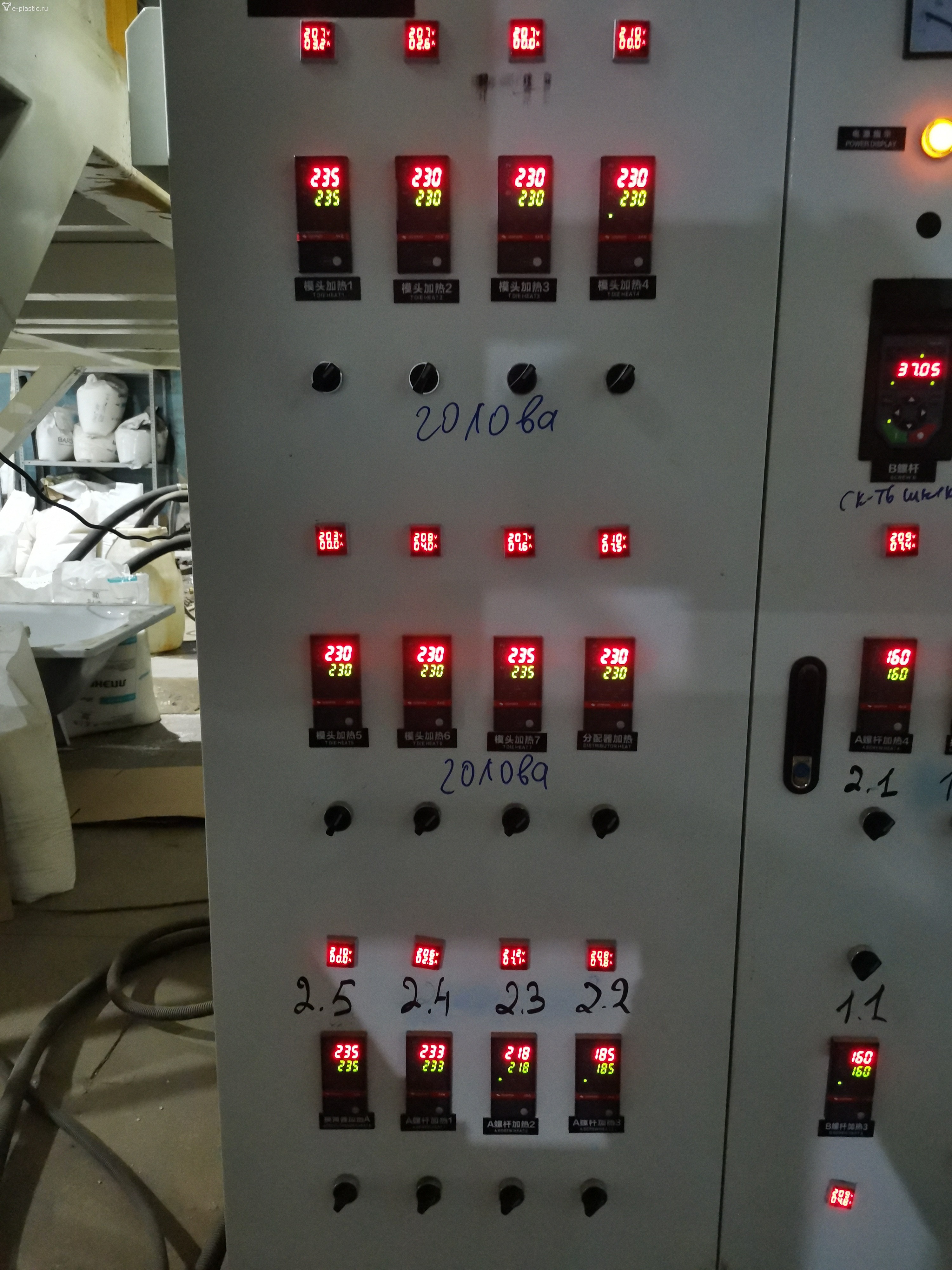

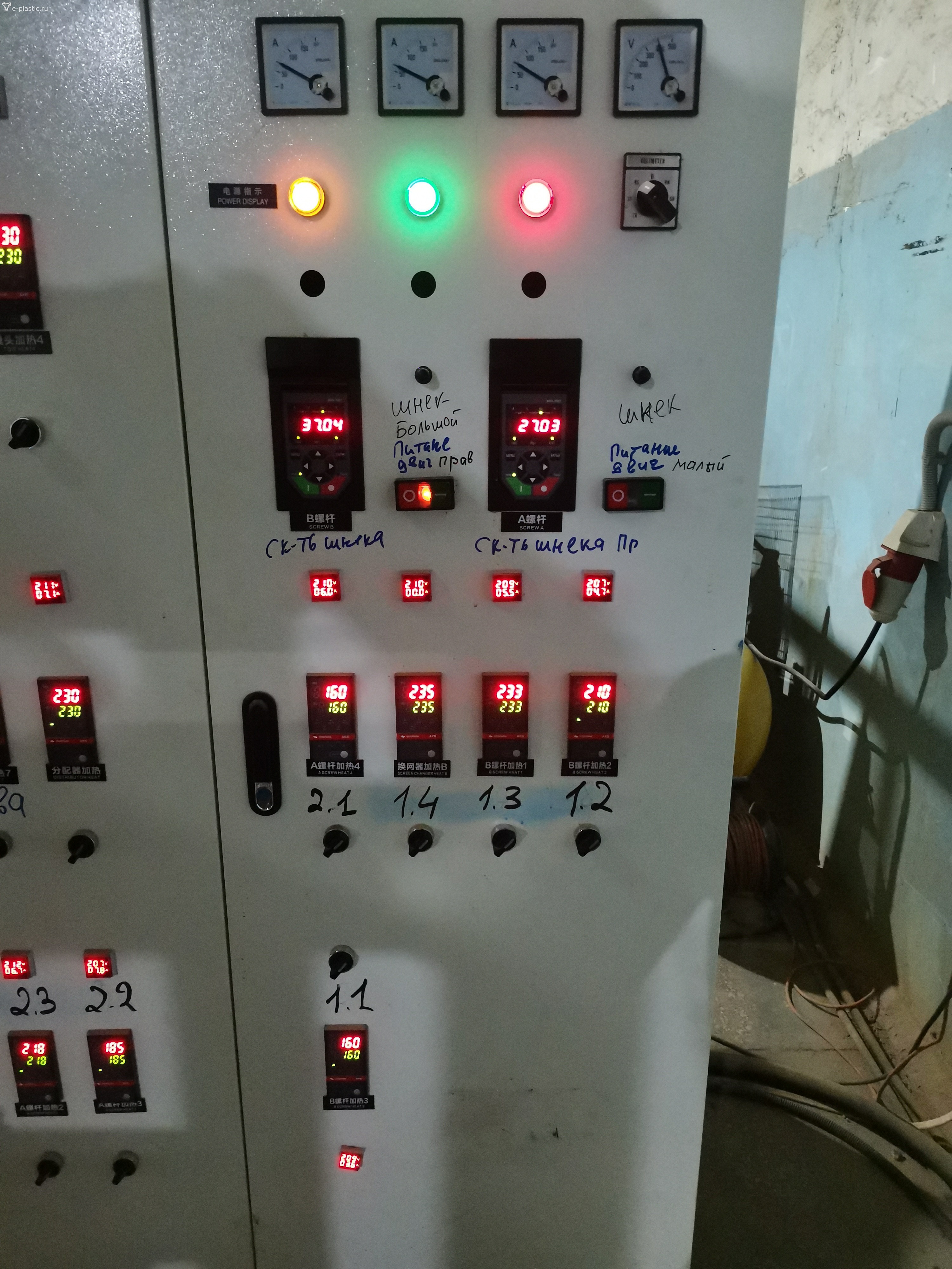

Александр спасибо за совет.
Раскрутил всю голову прибавилось примерно 2 кг . Болты болтаются. Заметил сейчас странное, что после раскрчивания головы пленку потом приходилось долго выравнивать. Сейчас же она осталась такая же ровная.
Александр 69 писал(а): 19 фев 2024, 09:28большинство мастеров грешит тем, что любят затягивать голову, но не открывать. Рефлекс - видишь полоску на джамбе - затягивай болт.ivsey80 писал(а): 17 фев 2024, 17:30 Коллеги здравствуйте.
пожалуста. Делаем вторичнку на метровом чанг Лонге. 4 месяца назад чтобы получилось 100 кг в час на 23 мкр были параметры на шнеках 37-39 на узле намотке около 33 . Теперь же чтобы добиться таких же результатов приходится увеличить шнеки до 48 и уменьшить намотку до 26.
Ширина кромки нормальная. Замена фильтров не помогает.
Почему так упала производительность?

Сейчас вообще 70 кг в час на таких показателях
Ещё экструдерщик говорит, что производительность упала после черного красителя. Брали его в барсе

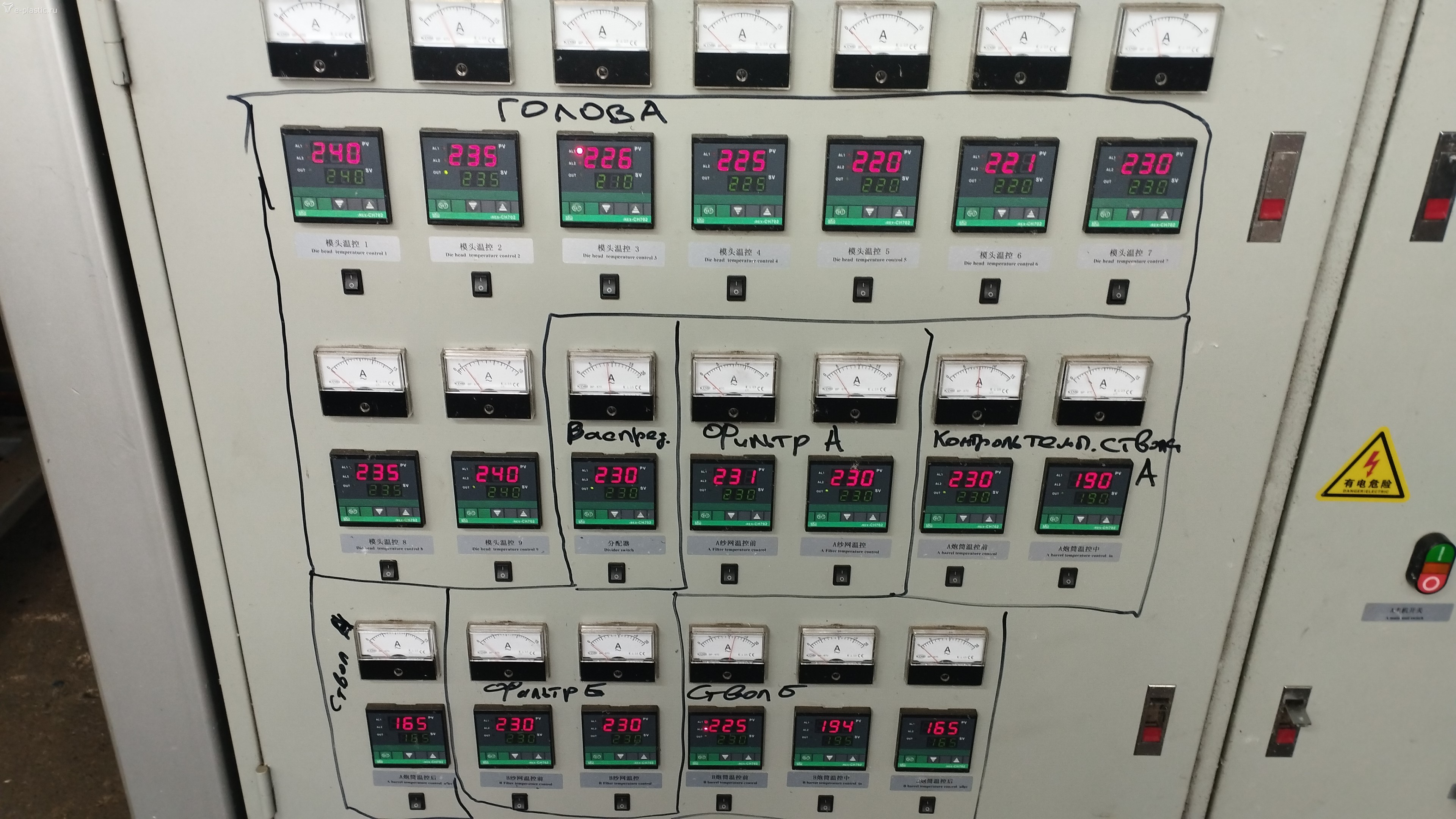

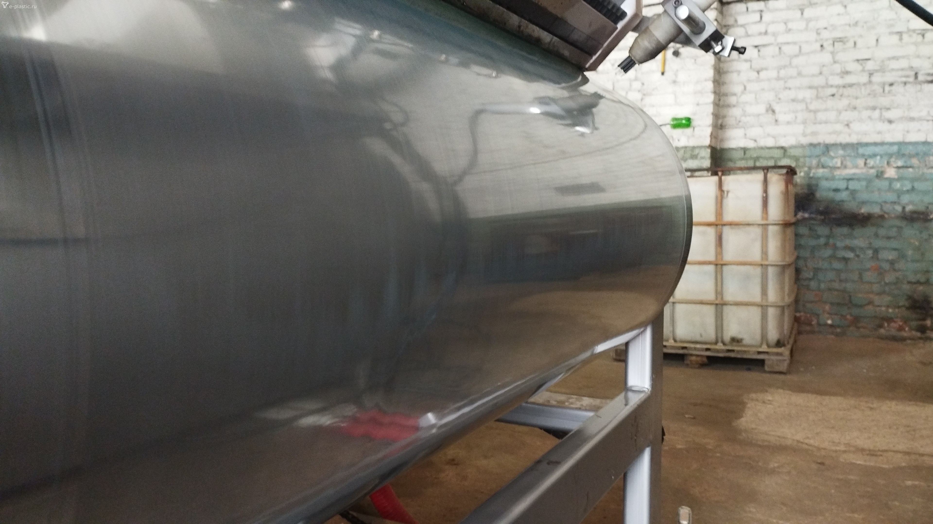

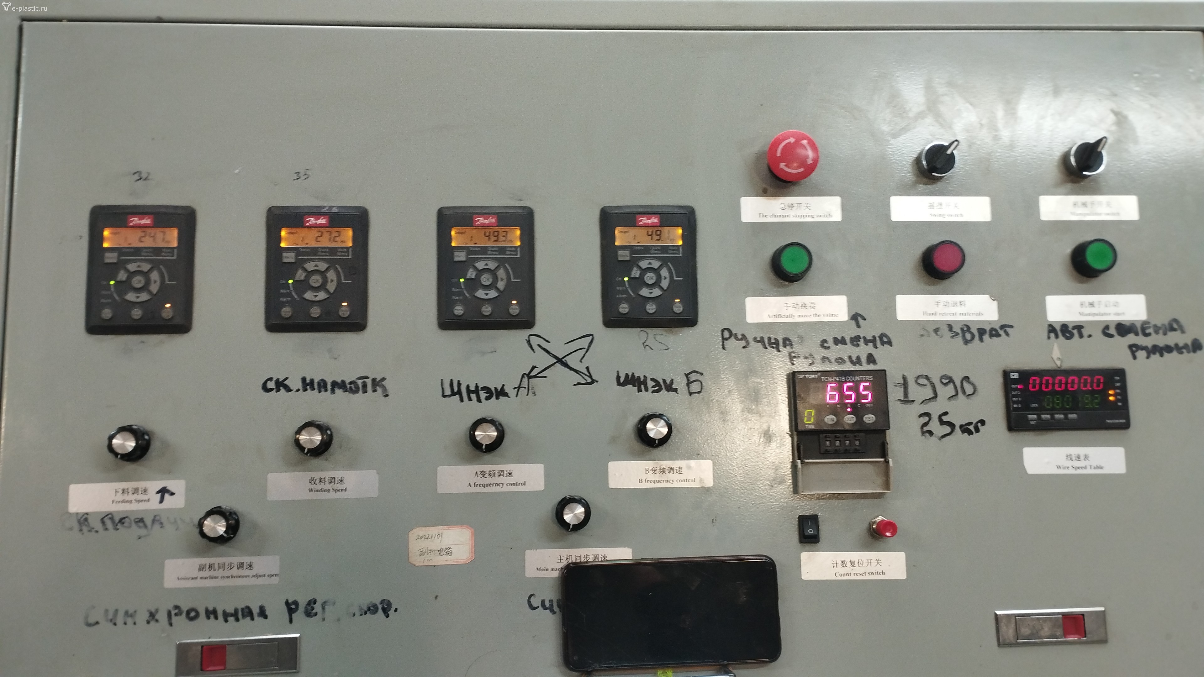

Добрый день
купили линию двухслойного стрейча у нас возникло огромное количество трудностей
Линия Китай, 2 шнека . Голова 1000мм (2х500).
Начинаю отладку на сибуре. но уже вылезло достаточное количество вопросов, наладчика не было пытаемся своими силами разобраться
Какой зазор щели необходимо установить? и как ее правильно выставить не делали это еще, делаем на 17 мкм , разнотолщинность (от 14 до 20)
и какая она вообще допустима
Какие параметры нужно выставлять шнек/вытяжные валы (понимаю конечно что это индивидуально)
Нет особого понимания по работе с температурами шнеки- (175, 185, 195, 205... голова вся 230)
Мы совсем еще зеленые в этом деле и будем рады любым советам, вроде что то крутим но сердце кровью обливается видя качество материала и количество брака (есть опыт в выдувных экструдерах)и поэтому видим что плохо,пытаемся улучшить но делаем хуже.

Для начала а у Вас щуп из мягкого металла есть, чтобы зазор на голове выставить? Сибур какой марки 30200 или 30203?

Ну тут знаете, инструкцию на одну страничку написать не получится, какие цифры надо выставить, чтобы всё работало и лилась качественная плёнка. Нет "правильного" зазора, всё взаимосвязано, 5-10 характеристик тянут друг друга в разные стороны. Меняешь что-то одно - меняются и другие 5. Всё надо сбалансировать. И да, всё индивидуально для разных линий.xzGrafzx писал(а): 05 мар 2024, 16:36 Добрый день
Какой зазор щели необходимо установить? и как ее правильно выставить не делали это еще, делаем на 17 мкм , разнотолщинность (от 14 до 20)и какая она вообще допустима
Мы совсем еще зеленые в этом деле и будем рады любым советам, вроде что то крутим но сердце кровью обливается видя качество материала и количество брака (есть опыт в выдувных экструдерах)и поэтому видим что плохо,пытаемся улучшить но делаем хуже.![]()
Некоторая разнотолщинность на простеньких линиях будет всегда, если она в разумных пределах - ничего страшного. Микрометром при этом пользоваться сложно и не удобно, на глаз оно понятнее.
Мастер вам нужен на недельку, который всё настроит и вас научит.

Здравствуйте.
Для понимания. 1-й шнек-это малый, 2-й большой. Нумерация по ходу движения. Температура перед фильтром 233, на фильтре 235.соединитель 230. Голова 230,по краям 235.
Последний раз регулировали так, отпустили все болты, прогнали массу. Латунный пластиной прочистили фильеру, потом поставили латунную пластину 0,5 мм и по каждому болтун затянули. Запустили. Середина с 12 до 40 болта толще, то есть на края идёт мало. Начали равномерно затягивать эти больты с 12 до 40. У нас почему-то так было. Но то что в середину давит больше это факт. Также смотрим эквалайзер (линию кристализации) по ней очень хорошо ориентироваться, но тоже есть не понятные моменты. На намотке кольцо утолщения, а на эквалайзер показывает очень тонко. Начинаем отпускать кольцо утолщается. Ещё момент. Когда выставите больты по пластинке, сделайте метки маркер-краской, даёт понимание болт затянуть или нет.
Ещё разница между большим и малым шнеком 10 единиц.

Ещё важный момент-перемешивание смеси, чем лучше перемешана, тем равномерней плёнка. Мешали в ручную-тяжело, долго, некачественный. Купили бетономешалки, мешаем от 10 минут.

ну из хорошего это то что работаем мы на правильной температуре ,разница между шнеками у нас тоже как раз 10 единиц , но вот с регулировкой чувствую мы намучаемсяАлександр Алекс писал(а): 05 мар 2024, 18:02 Здравствуйте.

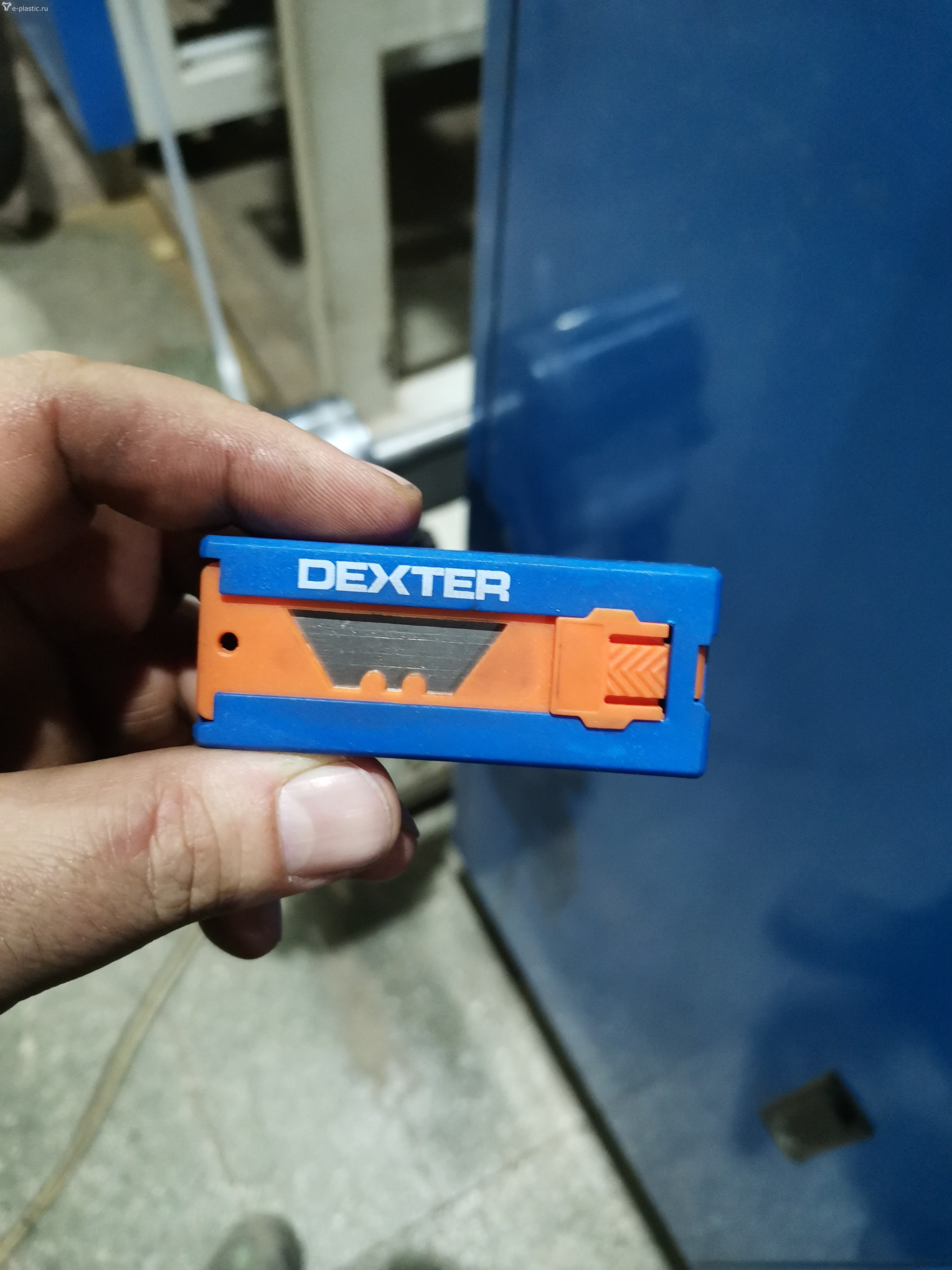

Отличные лезвия, одна сторона затупилась, перевернул. Хватает на долго. Лезвия от бритвы мне не понравились, один раз поднял-опусил и лезвия загнулись.технолог54 писал(а): 05 мар 2024, 19:32 Да и такой момент китайские лезвия для обрезки кромки очень паршивого качества и поэтому затупляются, мы ставили вместо них лезвия для бритья Жилет или Восход.
