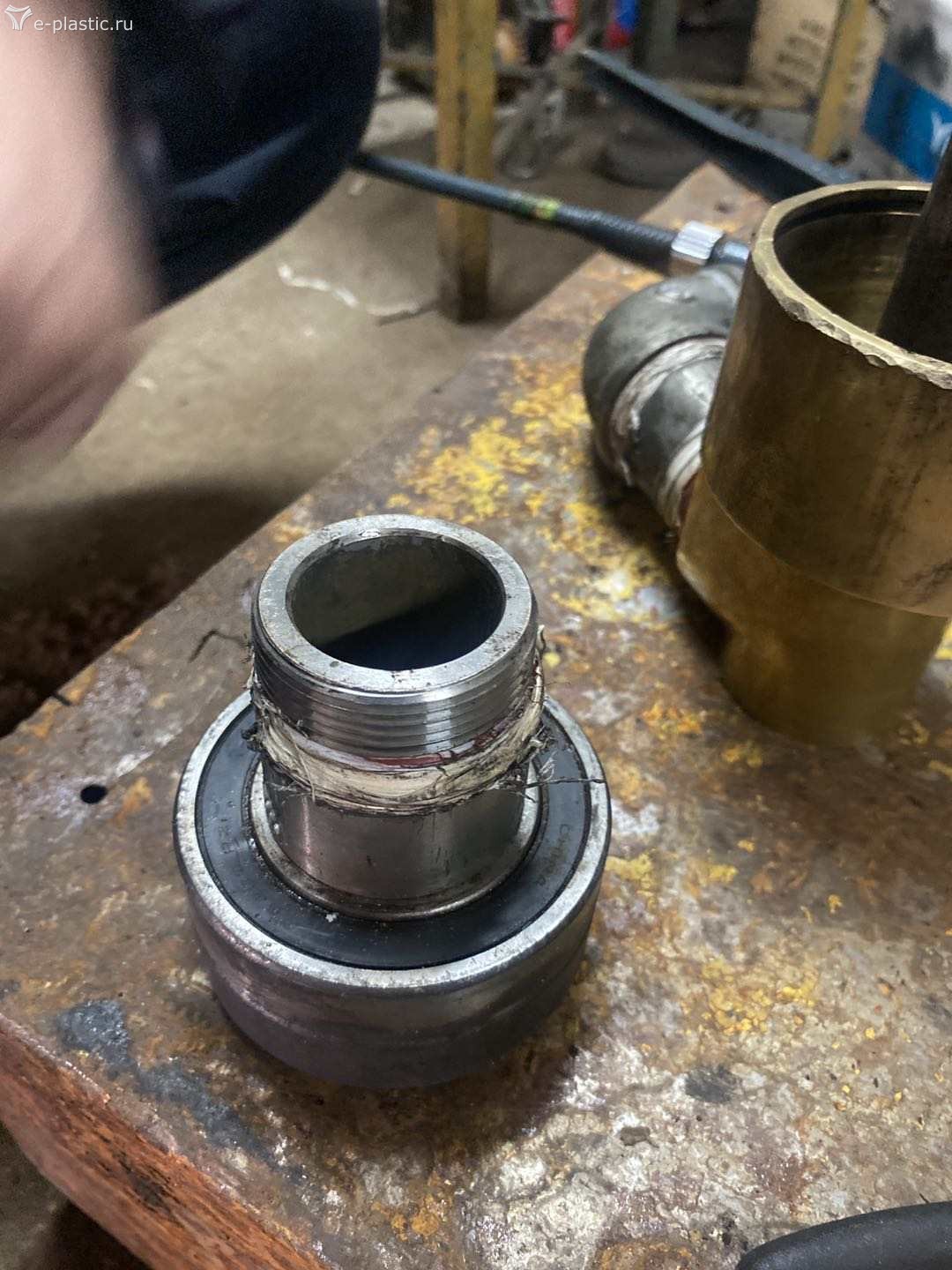

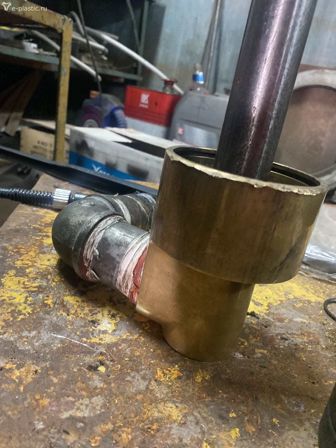

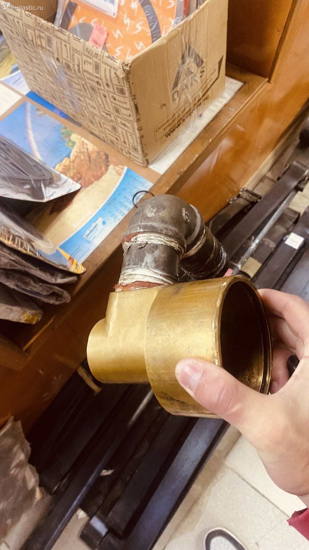

#3107 Сообщение boxing4328 » 13 янв 2024, 17:40
Определили проблему, проблема в разной толщинны , как правильно настроить толщину? подсказали что можно толщину регулировать не только болтами еще и валом который идет после валов охлаждения вот и следующий вопрос как его правильно задействовать ?

#3109 Сообщение AlexsandrN » 13 янв 2024, 21:13
boxing4328 писал(а): 13 янв 2024, 18:38 подскажите где можно у нас заказать ?
Только в качестве информации. Но в обоих компаниях ротационные соединения приобретались. Пока работает.
ООО "Вертлюкс" https://vertlux.ru/products/
ООО «Гувер Тех» https://goover.tech/oborudovanie/rotats ... edinenija/
Возможны и иные варианты
