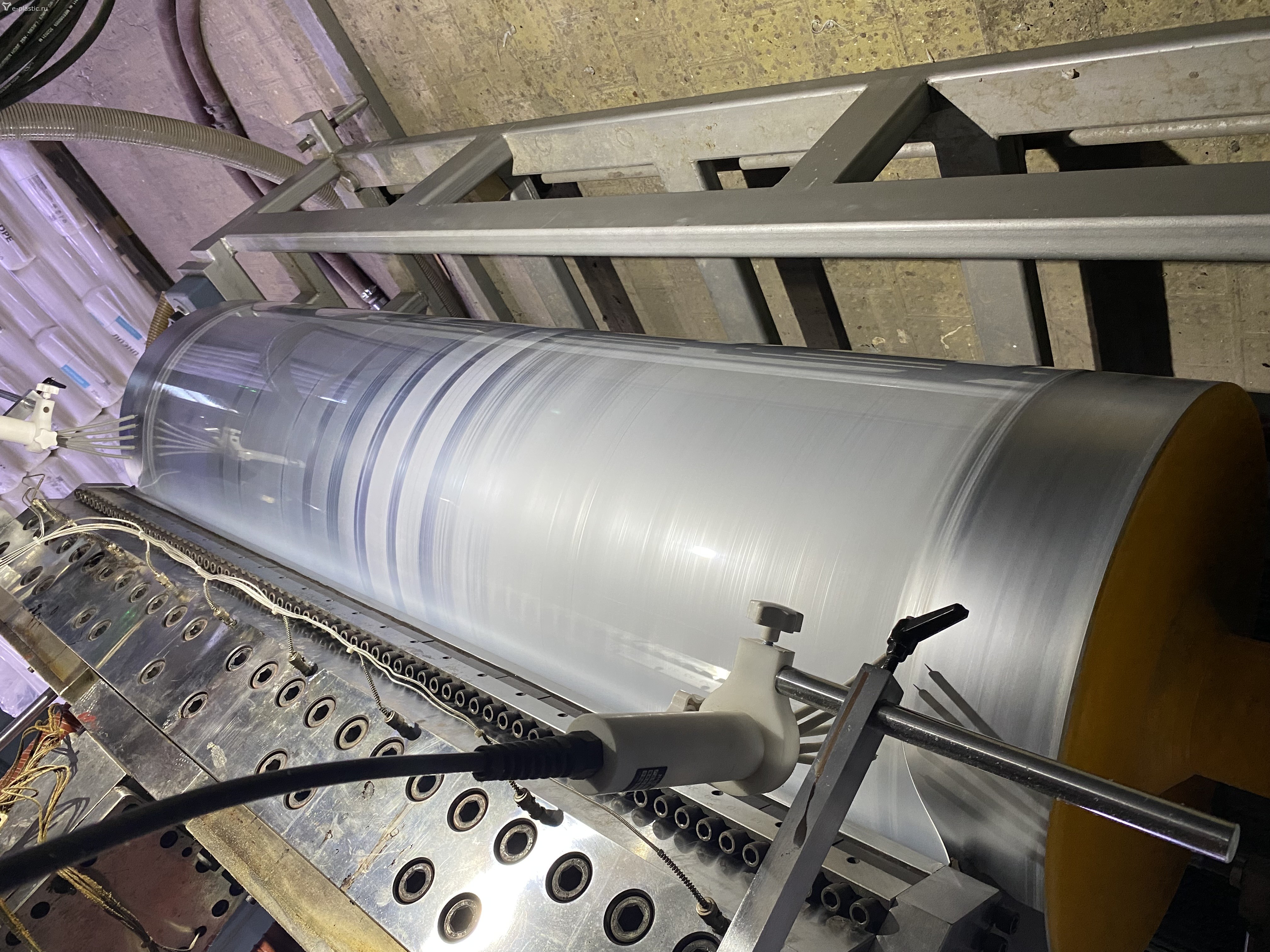

#3074 Сообщение Nik123 » 27 дек 2023, 09:50
Добрый день коллеги , подскажите по какой причине на охлаждающем первом валу, половина вала в парафине а другая половина чистая
AlexsandrN
Сообщения: 640
Город: К
Благодарил (а): 42 раза
Поблагодарили: 146 раз
#3075 Сообщение AlexsandrN » 27 дек 2023, 11:19
Nik123 писал(а): 27 дек 2023, 09:50 Добрый день коллеги , подскажите по какой причине на охлаждающем первом валу, половина вала в парафине а другая половина чистая
Охлаждающая жидкость ввод и обратка с одной стороны вала, или с противоположных?
Чистый вал с какой стороны по отношению в подаче охлаждения?
Переход резкий или плавный?
В октябре было обсуждения Вашей системы охлаждения валов каландера. Это всё таже установка?

#3076 Сообщение Nik123 » 27 дек 2023, 11:26
AlexsandrN писал(а): 27 дек 2023, 11:19
Чистый вал со стороны где вода заходит и буквально до середины чистый а потом в парафине . Установка все та же

#3077 Сообщение Nik123 » 27 дек 2023, 11:28
Даже скорее всего чистый дальше чем до середины, переход не резкий. Думаем либо вакуум , либо прижимной резиновый вал для снятия парафина в том месте меньше прижимает

#3078 Сообщение AlexsandrN » 27 дек 2023, 11:35
Nik123 писал(а): 27 дек 2023, 11:28 Даже скорее всего чистый дальше чем до середины, переход не резкий. Думаем либо вакуум , либо прижимной резиновый вал для снятия парафина в том месте меньше прижимает
Фото оборудования, проблемы. А то как то абстракто всё.

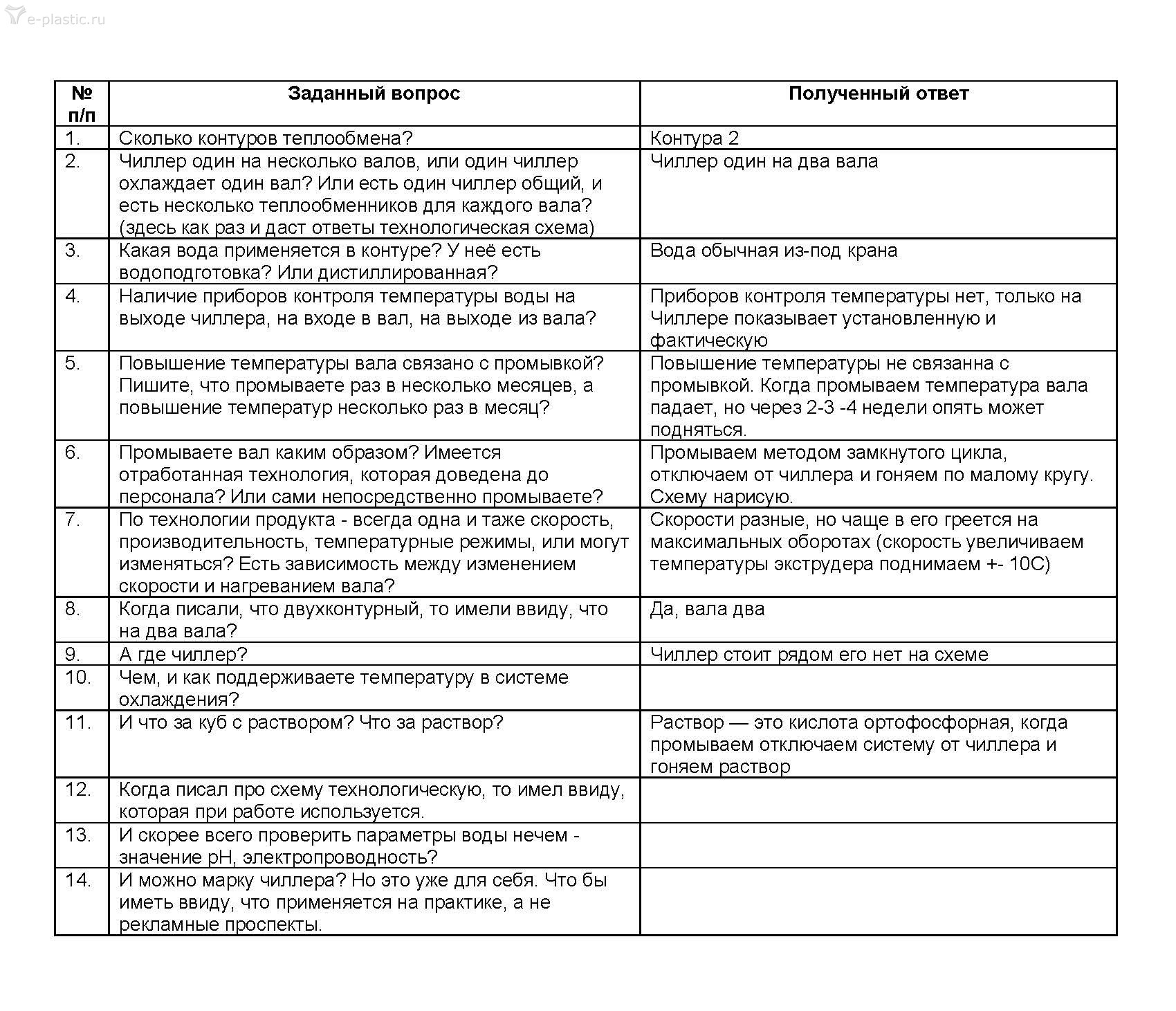

#3083 Сообщение AlexsandrN » 27 дек 2023, 21:54
Nik123 писал(а): 27 дек 2023, 17:25
Александр 69 писал(а): 27 дек 2023, 13:45
а температура поверхности вала с одной стороны и с другой?
Разница в 3 градуса
И все же, по моему мнению, необходимо вникнуть в систему охлаждения валов каландера, о разобраться в ней.
Во вложенном файле собранные во едино информация по Вашему обращению в октябре, по поводу промывки валов.
Хочу еще раз напомнить, что если следовать Вашей схеме, то промывка осуществлялась неверно. Вы промывали два вала одновременно, а нужно каждый вал по отдельности.
Также вызывает вопрос по разнице в 3 градуса. Потому что согласно ответа на аналогичный вопрос был получен ответ, что приборов контроля температуры не имеется. Но, возможно, ситуация изменилась. Да и вопрос был о температуре охлаждающей жидкости валов, и не о поверхности валов.
Но вернемся к текущей ситуации, учитывая при этом и информацию предыдущую:
1. При помощи каких приборов измеряете температуру валов? Марка, модель.
2. Какая именно температура?
3. Какая при этом температура на выходе чиллера?
4. При каком состоянии оборудования измеряете температуру? В статике, или при вращении?
5. Такая ситуация с парафином появляется на всех режимах, скоростях? Или в каком то диапазоне?
Вообще, чем больше информации сообщите, тем будет меньше уточняющих вопросов.
И всё таки, по возможности, ответ на вопрос 14. А то как то игра в одни "ворота" (я конечно, новичок на форуме, мотет здесь так принято - все спрашивать, но ни на что не отвечать по своему оборудованию)
Последний раз редактировалось AlexsandrN 27 дек 2023, 22:00, всего редактировалось 1 раз.

#3087 Сообщение AlexsandrN » 28 дек 2023, 11:11
Nik123 писал(а): 28 дек 2023, 10:52 К сожалению воду пока используем техническую но с фильтрами , проверять воду бессмысленно и так все понятно (вода говно)
С этим трудно не согласится? Система замкнутая, какой объем воды в системе (валы, чиллер, трубы)?
Nik123 писал(а): 28 дек 2023, 10:44 Температуру измеряем термометром ( поставили на трубы при входе и выходе с валов )

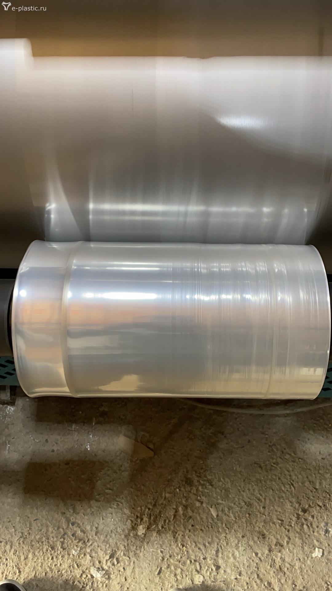

На входе / выходе каждого вала? Или просто на входе / выходе каландера?
Правильно понимается, что фото надо перевернуть на 180 градусов? Фильера же вверху?
Ну и сводная табличка повтор вопросов.
И еще один дополнительный, возник при повторном просмотре фото - а температуры по фильере одинаковые, равномерные, правильно показывают?
вопросы 2_1.jpg (44.81 КБ) 5299 просмотров

#3088 Сообщение Nik123 » 28 дек 2023, 12:08
AlexsandrN писал(а): 28 дек 2023, 11:11
Общий обьем в системе 400 литров .
На входе и выходе главного вала охлаждения .
Да , фото развернуть .
Температуры по фильтре да показания равные , может скакать но не больше 1,2 градусов , но чаще стабильно .
Разница температур при входе и выходе на валу 3 градуса ( вход 20 , выход 23)
Температура измеряется при работающем станке .( на вращающихся валах)
Температура на выходе из числена 20 градусов ( заданная 20)
Такое происходит при любой скорости вращения вала .

Судя вот по этому сообщению "Разница температур при входе и выходе на валу 3 градуса ( вход 20 , выход 23)", то разница температуры воды на входе и выходе с обоих валов. Какой из них больше нагрет, какой меньше - непонятно.
Несмотря на довольно активное выспрашивание информации с моей стороны, немного уменьшил инициативу, потому что не совсем ориентируюсь в теме производства стрейч - пленки, и не понимаю, откуда может появляться парафин. И насколько критичен этот разброс в 3 градуса. На том производстве, на ктором тружусь, это уже притичное значение. Обычно не более 1 градуса.
Но вот что не очень нравиться с точки зрения охлаждения - так это совмещенная система охлаждения на оба вала. По хорошему, для оценки теплового состояния валов, степени их нагрева, надо 4 места измерения температуры: на входе и выходе каждого из валов. Ну или хотя бы 3: общая точка на входе, и по одной на выходе, как можно ближе к валу.
Также имеется вопрос, но тоже не стал спрашивать - так это каким именно прибором измеряется температура (тип, модель, диапазон измерений). По этим данным можно найти погрешность, и оценить возможную погрешность измерений. Потому что одно дело прибор с диапазоном 0-50 градусов, и совсем другое - 0-150 градусов.
пы сы. И все таки очень хочется узнать модель чиллера (любопыство )
