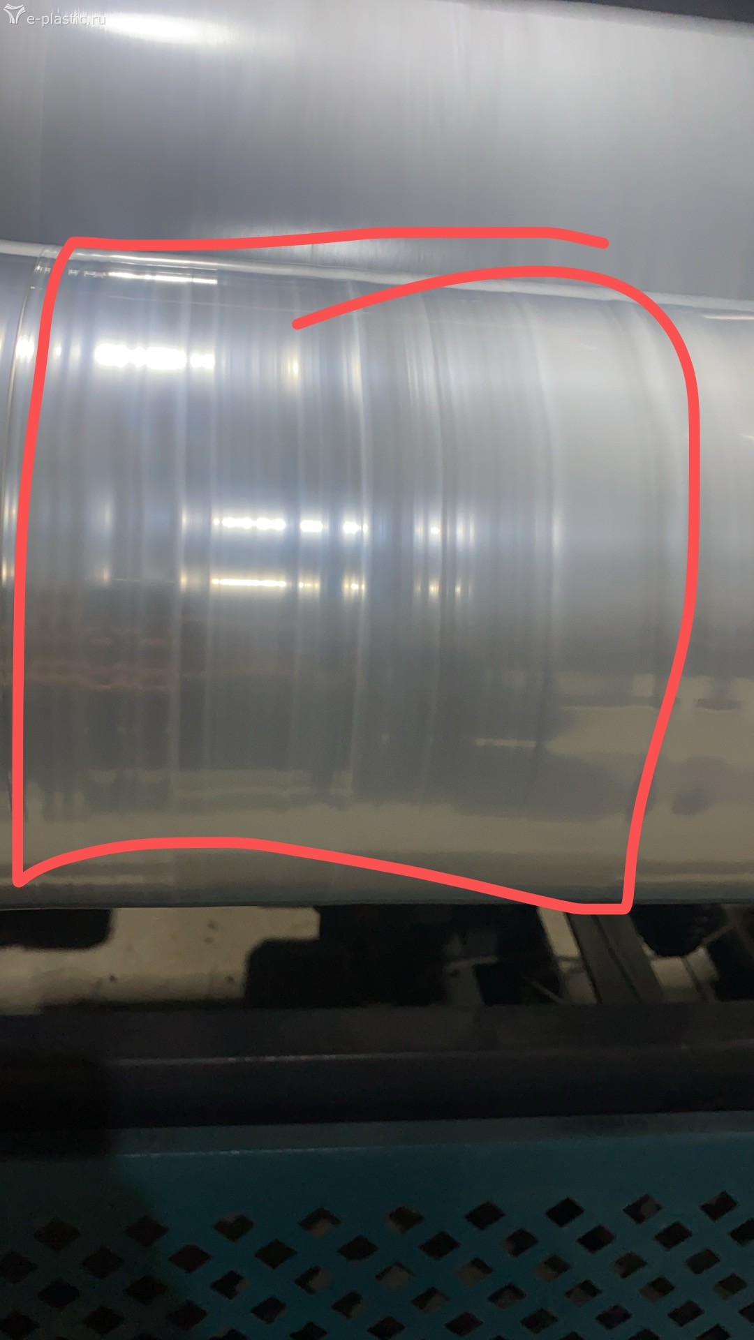

Коллеги подскажите пожалуйста как избавится от такой проблемы. На правом ролике с крайней стороны такое идет. Пробовали ножи передвигать в право. У левого ролика начинается такая проблема.
Край как то подворачивается и при перемотке идут постоянные обрывы

Валки на намотке проверяли на плоскопараллельность? Скорость на намотке можно немного меньше делать? Разнотолщиность на пленке большая идет? Посмотрите вот эти моменты где то тут должна быть причина.

Сейчас внимательнее посмотрел рисунок, а у вас шпули какой диаметр и толщина стенки её похоже с одной стороны она овальная

технолог54 писал(а): 26 окт 2023, 18:50 Сейчас внимательнее посмотрел рисунок, а у вас шпули какой диаметр и толщина стенки её похоже с одной стороны она овальная
На вал прижимной думал. Но когда ножи передвигаешь в лево, такая проблема появляется на левом ролике.
Шпули одной толщины нормальные выбираем.

#3005 Сообщение технолог54 » 26 окт 2023, 19:20
У вас зажимает вначале шпули намотка идет слишком плотная шпкля сдавливается, затем со средины когда давление идет такая намотка начинается вы посмотрите какая толщина стенки шпули и попробуйте в начале намотки рулона попробовать скорость насколько возможно меньше, посмотрите будет эффект, а насчет шпуль по тому что когда толщина стенки мала, как раз такой эффект наблюдается как у вас.

технолог54 писал(а): 26 окт 2023, 19:20 У вас зажимает вначале шпули намотка идет слишком плотная шпкля сдавливается, затем со средины когда давление идет такая намотка начинается вы посмотрите какая толщина стенки шпули и попробуйте в начале намотки рулона попробовать скорость насколько возможно меньше, посмотрите будет эффект, а насчет шпуль по тому что когда толщина стенки мала, как раз такой эффект наблюдается как у вас.
Как оказалось работник давление на ноль сделал прижима вала со шпулей из-за того что поенка съезжать начинает. Давление на 1 сделали все нормально стало
