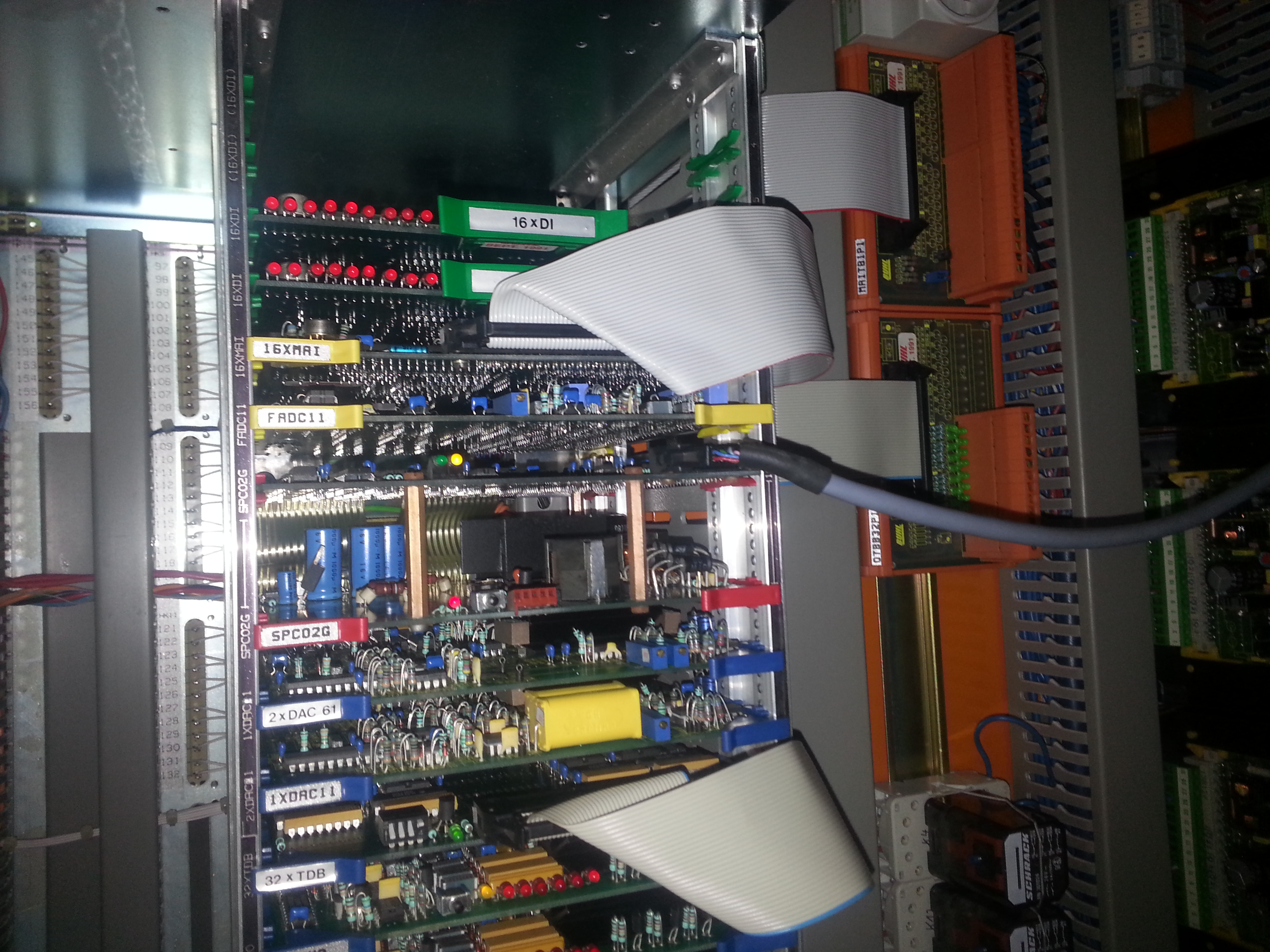

Добрый день! Обыскал весь интернет и по похоже в рунете Вы единственные кто может помочь.Сам я инженер-электронщик руководство попросило запустить Hemscheidt 100H неисправность выражается в следующем не включается .То есть включаю главный автомат напряжение на БП +5В - 5В; +12В - 12В , предохранители разумеется все проверил все в норме ,не включается реле К10 ,соответственно на панели светодиоды не светятся и монитор высокое есть но развертки нет не светится.Платы в стойке все продернул видимых дефектов не обнаружил . При осмотре заметил много контроллеров предполагаю что дефект связан с тем что слетела возможно прошивка только на какой плате? Сдвоенную плату (откуда должно идти питание на реле К10) несколько раз смотрел ничего странного не обнаружил. Помогите советом кто сталкивался с подобным.

Если машина долго простояла, то надо сделать новую инициализацию. На странице пятой прописано. Находите вверху плату сбс и при выключенном питании нажимаете пипочку над тумблером. Затем включаете питание машины и держите секунд 5-10. Идет инициализация. Если машину не выключать, то примут заряд никель-кадмиевые аккумуляторы на плате. Но я бы зарядил бы в лаб. условиях. Тогда даже после вытаскивания платы настройки останутся. Далее потребуются настройки по сервис коду 1403. Они доступны в файлообменнике для Хема 50, но должны подойти и к 100. Где-то на странице 7-8 ссылка. Архив на 200 Мб. Пока не удалены.

Спасибо за оперативный ответ ,аккумуляторы на сбс действительно в хлам пока заряжаем , как зарядим попробуем сделать инициализацию о результатах отпишу.

1. аккумуляторы выпаяли зарядили в лабораторных условиях
2. запаяли обратно пробовали включать как здесь описано (инициализация кнопкой на сбс )
результат нулевой ни светодиоды на панели ни монитор не загораются пускатели соответственно тоже молчат питалова нет.
думаю у нас аккумуляторы уже заряд не принимают напруга на них есть вроде 4 вольта а емкости нет. Хочу попробовать на следующей неделе купить новые аккумы и поставить снова.
Да кстати при попытки инициализаций пробовал раз 10-15, несколько 3-5 раз на панели управления загорались светодиоды но не все ,при этом кнопки не активны питания по прежнему нет. Вот собственно и все похвастаться пока нечем вот и молчу. О результатах с новыми аккумуляторами обязательно отпишусь.
Да могу фото сделать как горят светодиоды на плате и действия на панели какие происходят возможно кто то и увидит свою ситуацию.

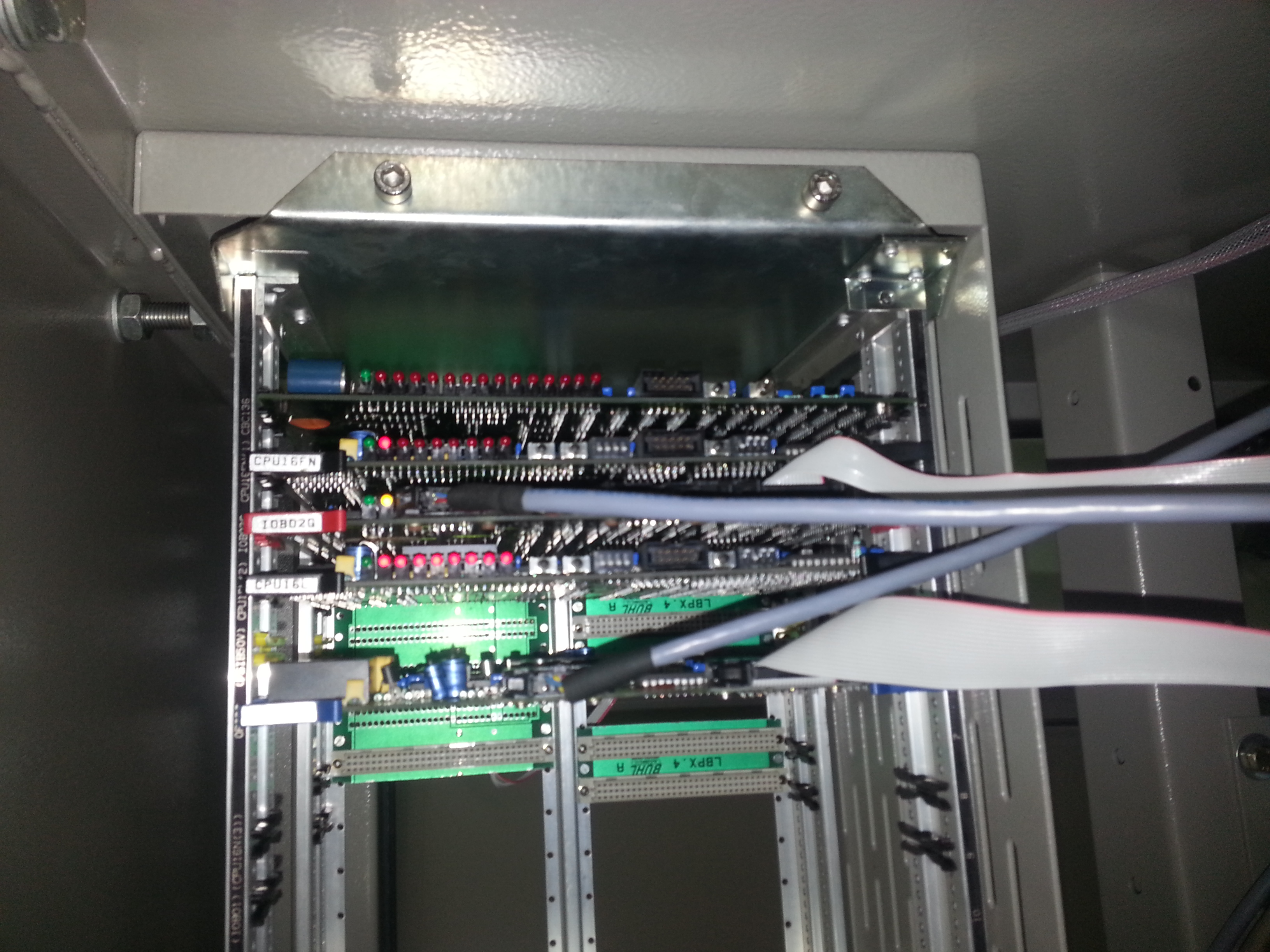

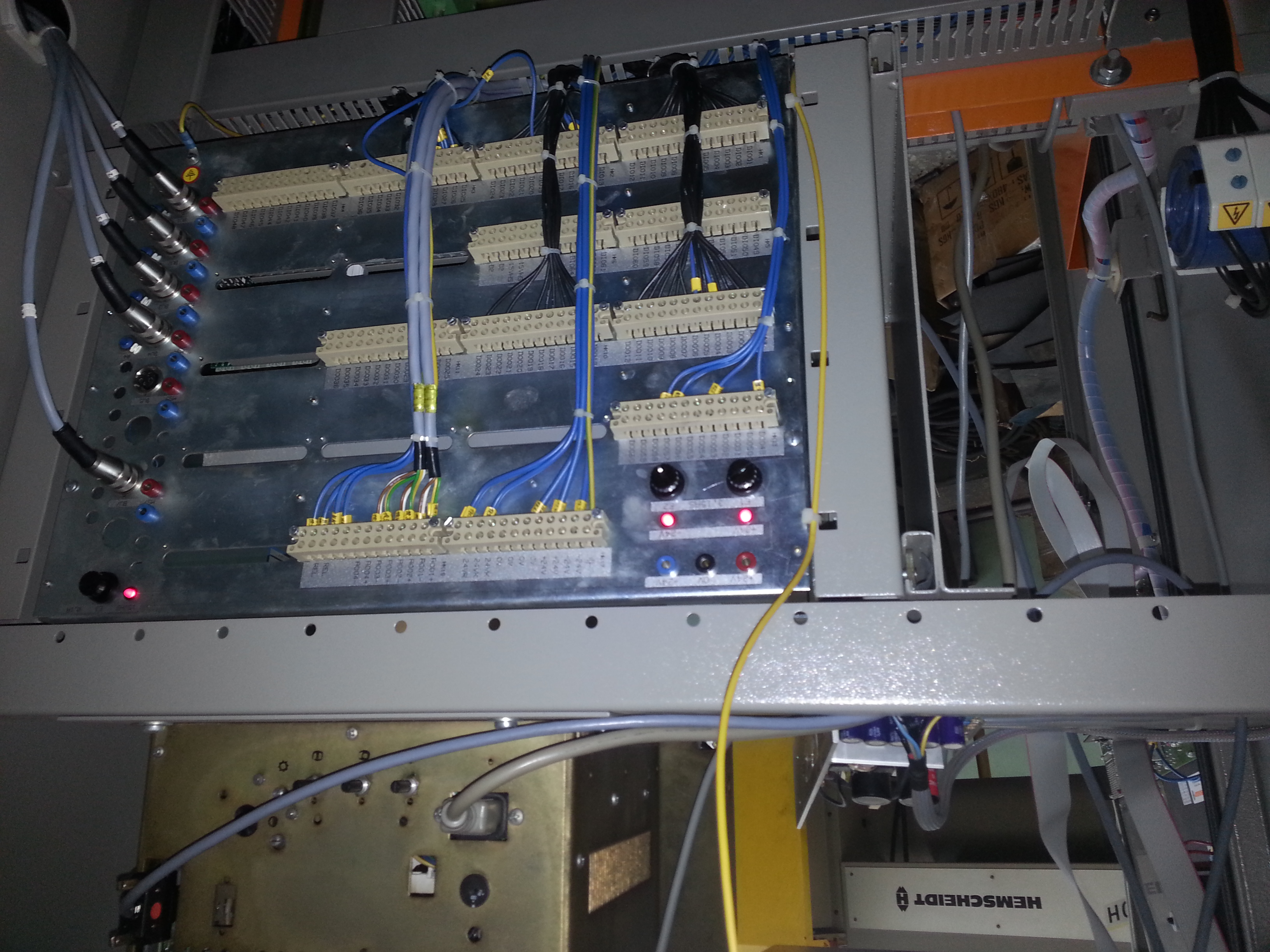

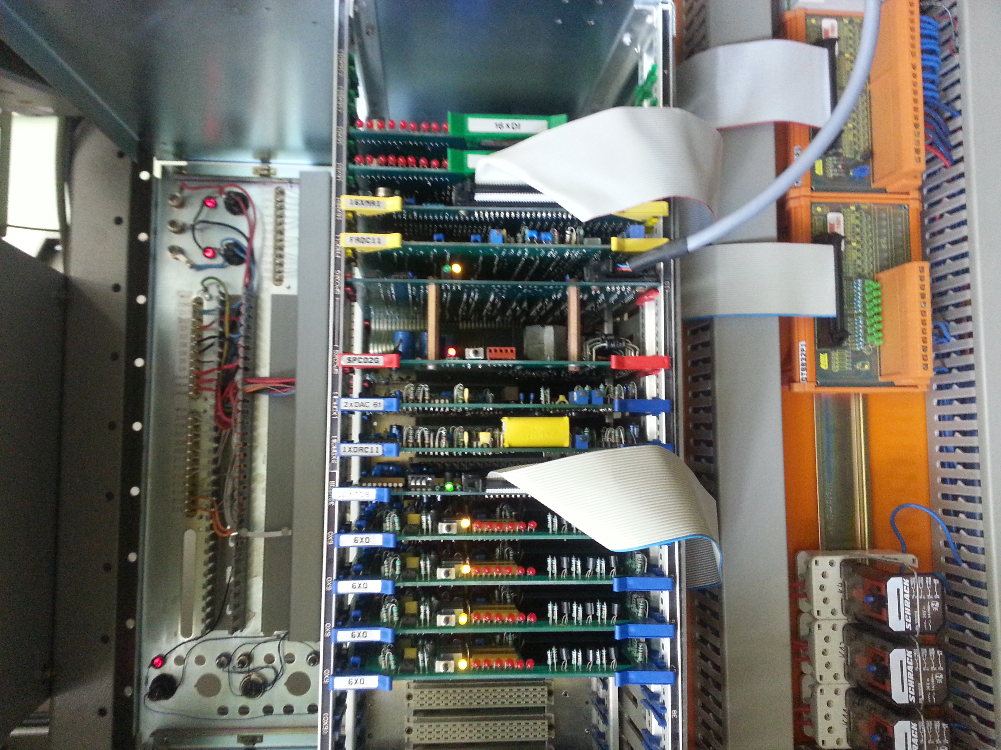

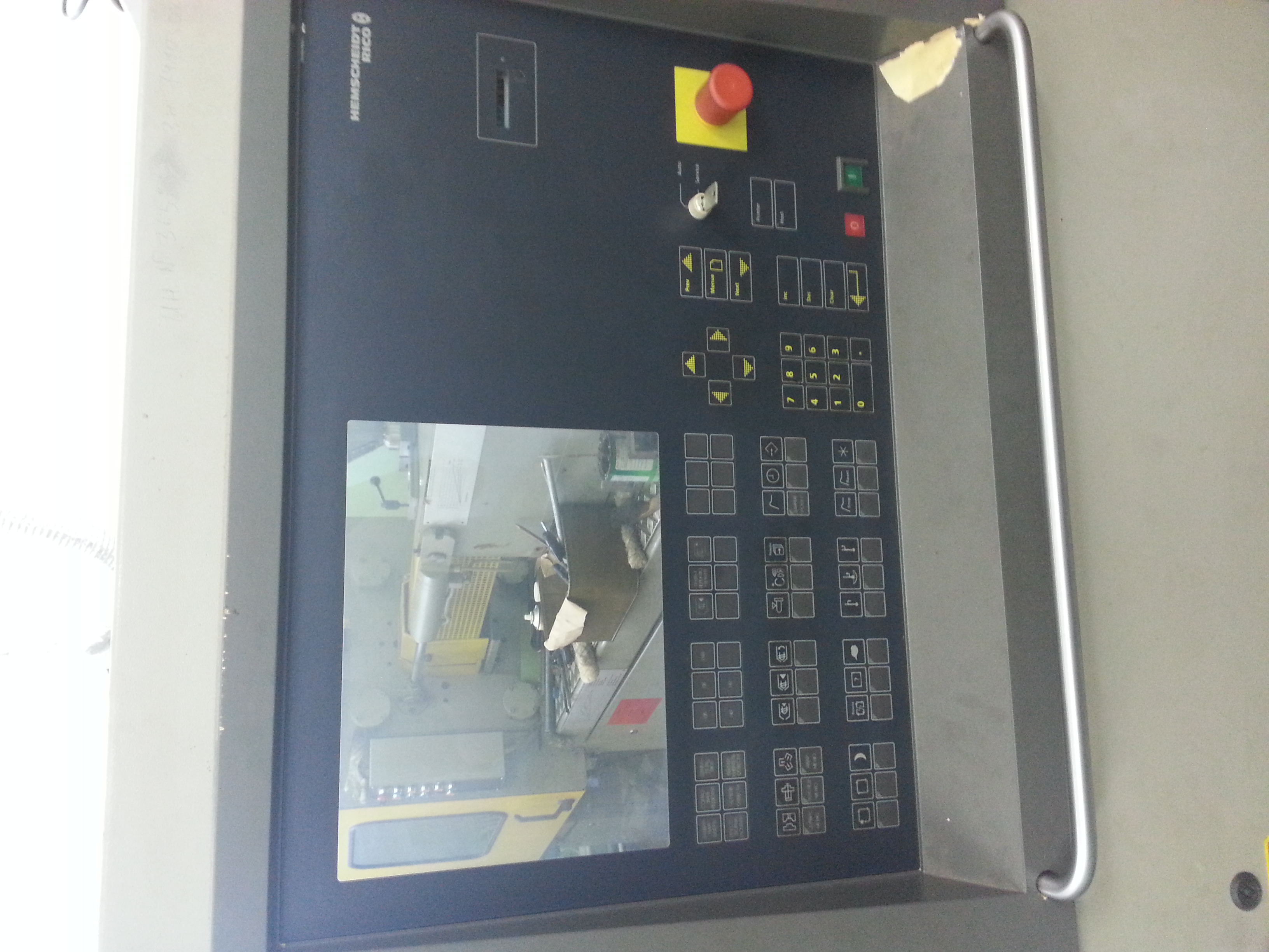

Требуются фото:
1. Шкаф с открытой дверью сразу после включения машины (что там с индикацией) и контроллер, и консоль.
2. Контроллер верхнего уровня (где СБС)
3. Сзади на шасси, там есть светодиоды, заодно и монтаж посмотрим.
4. Блок питания вы проверяли - иначе вообще ничего не включилось бы.
В момент отпускания кнопки на сбс на контроллере должны быть "бегущие светодиоды". Это есть?
Что пишет дисплей после перезапуска? Тоже фото требуется.
EvgenyAly
Сообщения: 20
Зарегистрирован: 30 июл 2015, 14:53
Город: Казань
Re: Литьевые машины фирмы Hemscheidt
#312 Сообщение EvgenyAly » 07 авг 2015, 12:45
Вот сделал фото
EvgenyAly
Сообщения: 20
Город: Казань
#313 Сообщение EvgenyAly » 07 авг 2015, 12:47
Бегущих светодиодов нет.Дисплей ничего не пишет впрочем все на фото.

#314 Сообщение dedaborja » 07 авг 2015, 23:27
https://cloud.mail.ru/public/7KXi/GtznjYi2o
https://cloud.mail.ru/public/Go7T/cBg4gwg59
https://cloud.mail.ru/public/GRNE/NMeDstfRZ
Буль - оригинал, Буль - перевод и Буль>>Hemscheidt - схемы
Там назначения индикаторов и примитивное тестирование. Найдите операцию сброса при ошибке.
Держите в курсе.

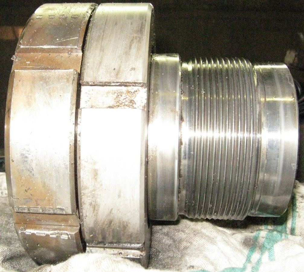

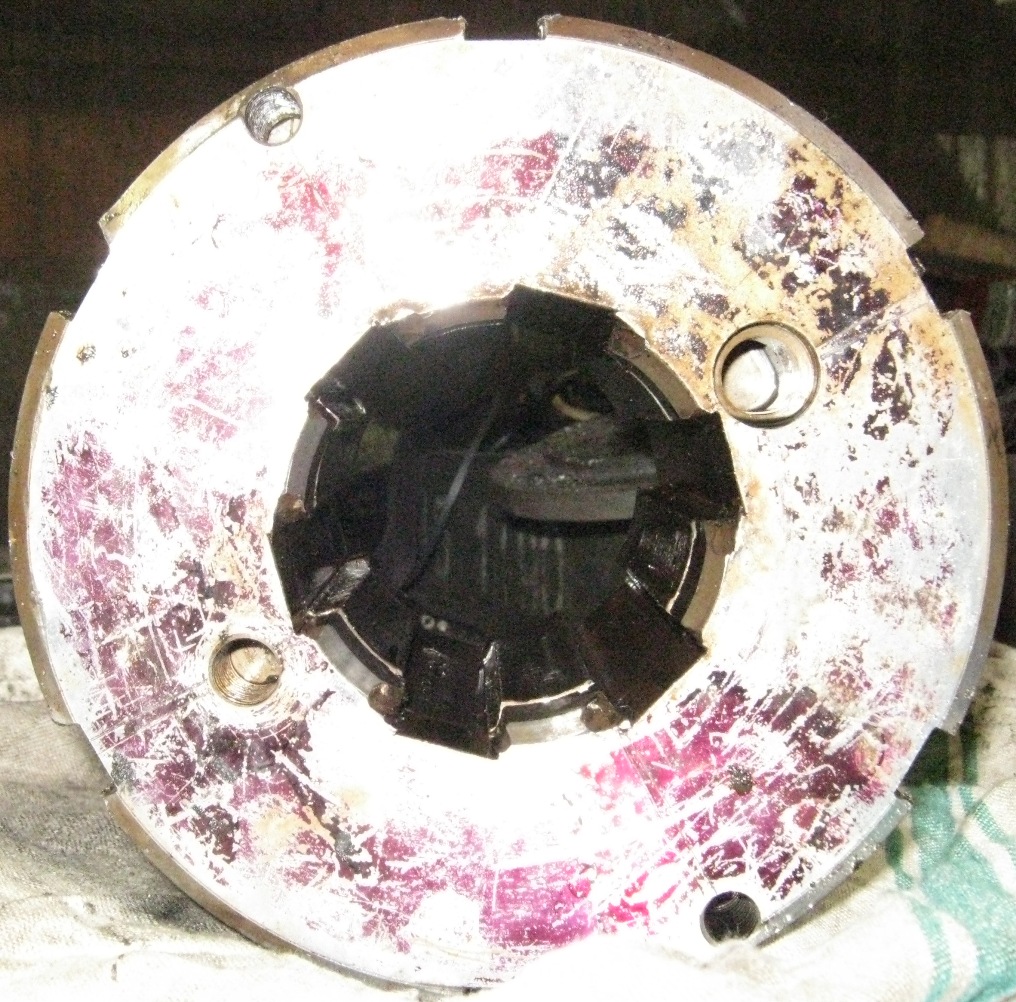

Вчера, сегодня продолжаем приседания. Вчера в наладке ходом поршня на впрыск шлицевой конец вала натянули со скрипом, пока хватило хода поршня. Но шлицы до конца не вошли. Естественно, скрутить гайки из-за шлицов вала не получится. Начали думать, как зафиксировать шнек хотя бы на 80 мм от естественного упора. Предложил заполнить цилиндр шнека стеклом и, выставив его в нужной позиции, оставить на ночь. За ночь стекло замерзло и, наконец, утром насадили шлицевой вал до конца, после чего скрутили гайки. Теперь проблема - как их разделить. Там два кольца, внешнее из которых замыкает шлицы зуб в зуб и фиксируется в этом положении штифтом от раскручивания. Штифт цел. Штифтовое отверстие в гайке-мамке имеет то ли выработку, то ли так задумано - пока не разберёшь, не поймёшь.
А с разборкой не получается. Сейчас сфотографирую эти чертовы гайки, что наши товарищи-механики скажут, в чем фишка.
dedaborja
Сообщения: 930
Город: Воронеж
Откуда: Колыма
Благодарил (а): 31 раз
Поблагодарили: 123 раза
#325 Сообщение dedaborja » 11 ноя 2015, 19:11

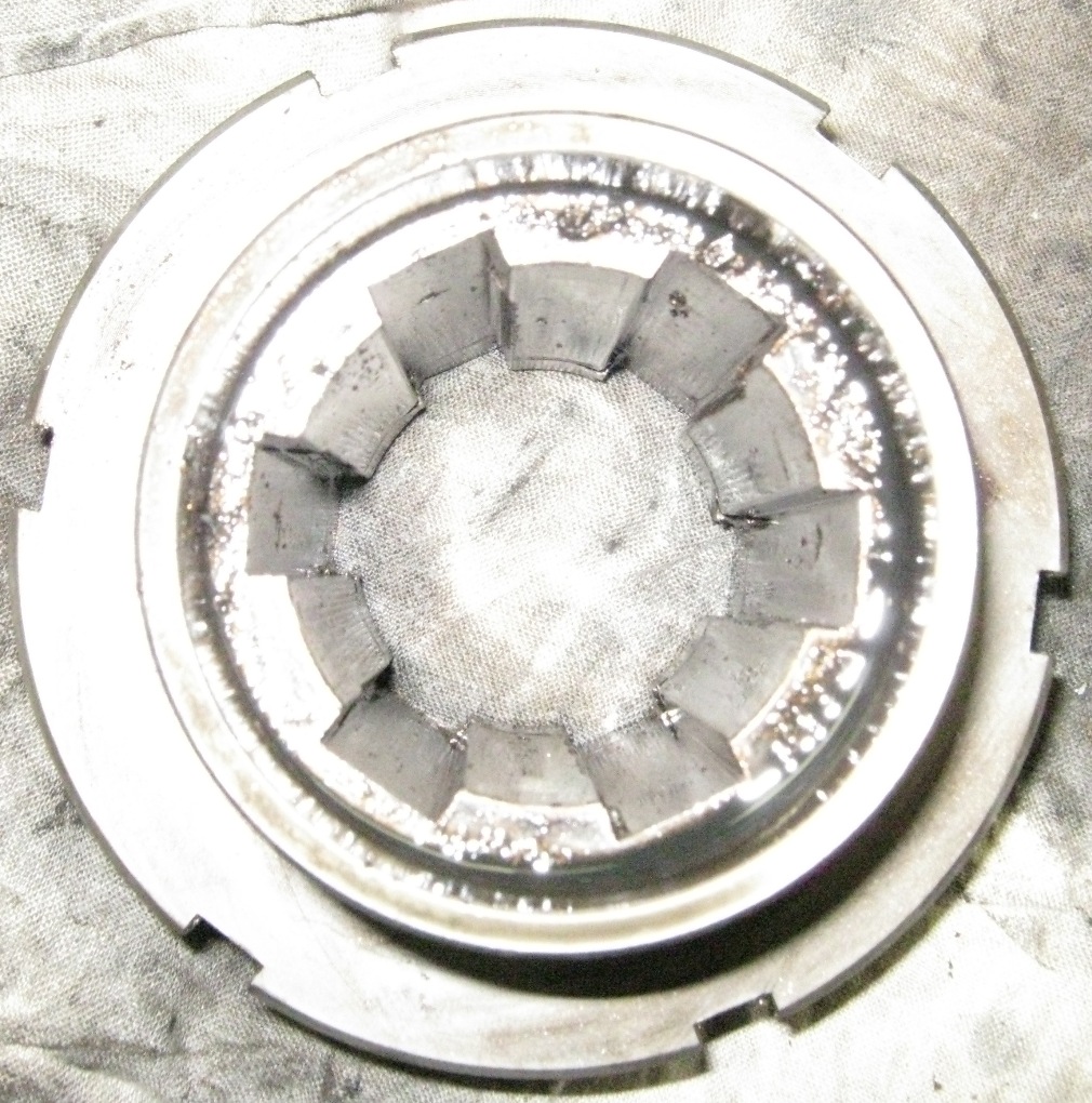

Вот такой зверь. Да, провернулся, но как теперь раскрутить? Что может держать?
dedaborja
Сообщения: 930
Город: Воронеж
Откуда: Колыма
#326 Сообщение dedaborja » 12 ноя 2015, 09:37
Cлесари разогрели конструкцию и развинтили. Теперь болгаркой навести фасочки на замятых шлицах вала шнека и сборка.
Да, наверное, и вопрос на этом можно закрыть.

#329 Сообщение EvgenyAly » 19 ноя 2015, 13:56
С разъемом вроде разобрался на плату IOB он идет, хочу насчет питания уточнить у меня с БП выходит относительно черного провода квадратная фишка: +5 толстый красный, +5 серый ,+12 оранжевый, 1,35 желтый это нормально? Я так понял 1,35 это PG-ON.
EvgenyAly
Сообщения: 20
Город: Казань
#330 Сообщение EvgenyAly » 19 ноя 2015, 15:50
В общем запустили частично агрегат ,монитор зажегся и начало признаки жизни подавать, проблема была на плате БП по желтому проводу на плате микротрещина дорожки возле самой ножки разъема. Наверно желтый и голубой где у меня было 1,35 вольт это PG . Завтра буду с настройками теребить)))
