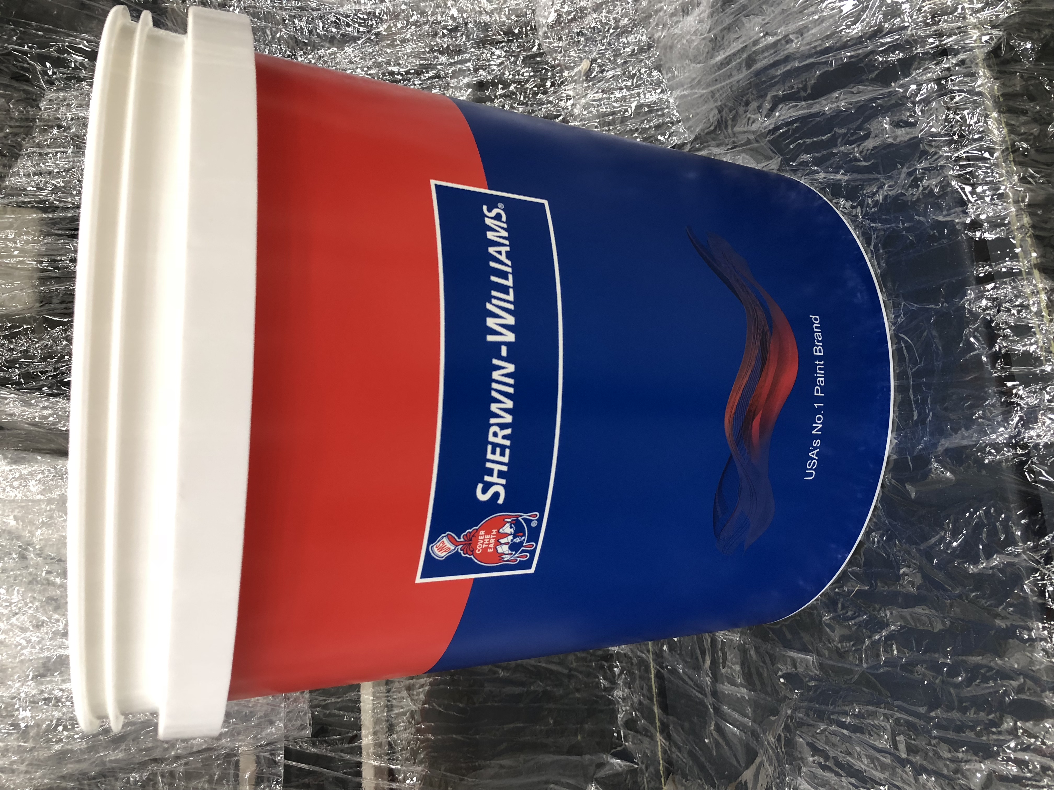

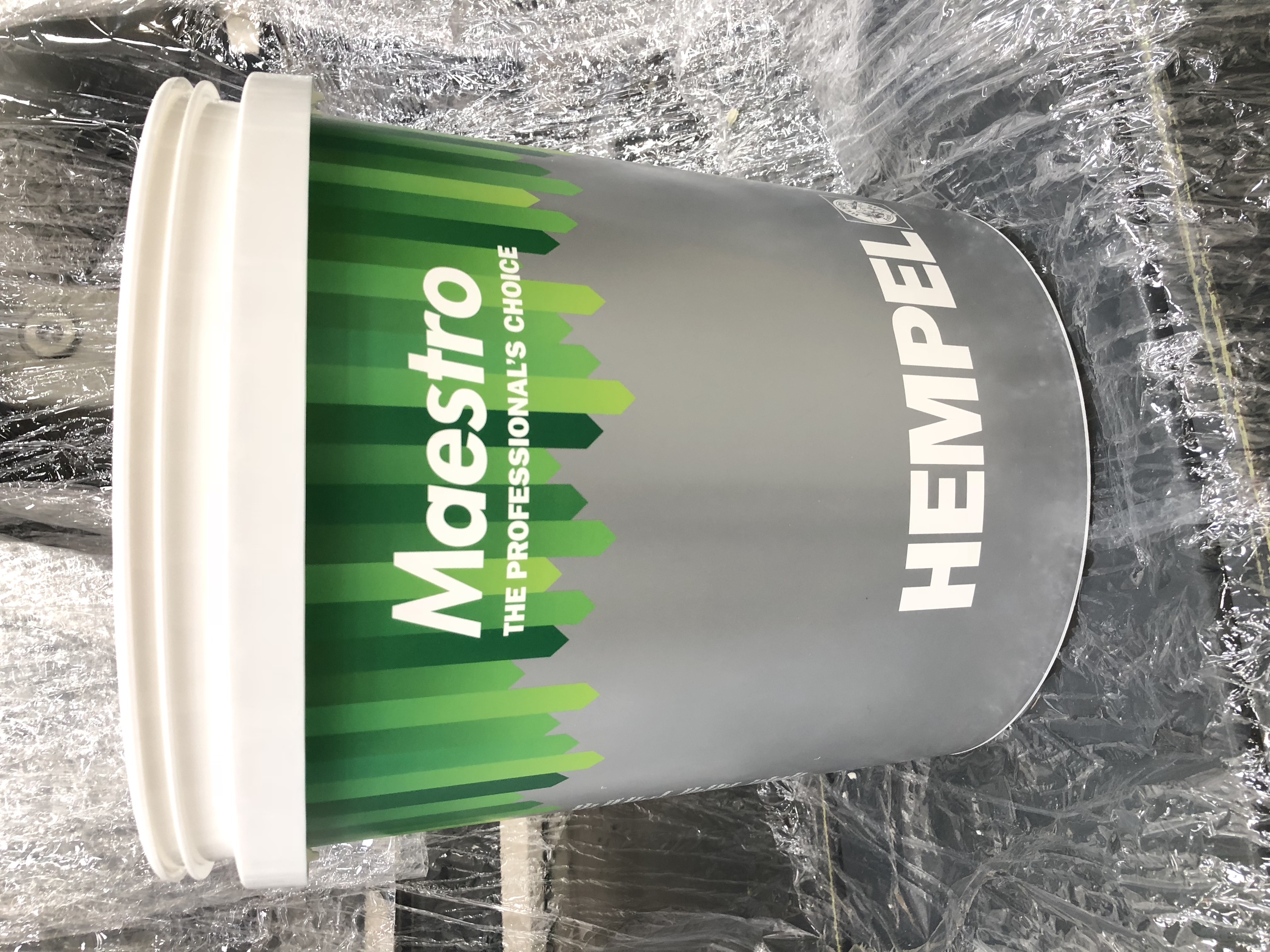

Обратился клиент, задача, повысить ударопрочность на РР. Льет ведра большие под краску. Тест на удар (падение с 1.5 м) при вводе 15% мела, не проходит.
РР у него отличный Moplen EP548P , меловой концентрат тоже на РР.
А интересно будет с % мела поиграться... Довести может до 50% и удар с запасом обеспечить. Заказал образцы DHL, видимо очень надо.
Интересно, что получится в итоге, какую планку возьмет :men:

на 50% мела можно нехило модуль уронить.... для ведра я думаю это будет критично
