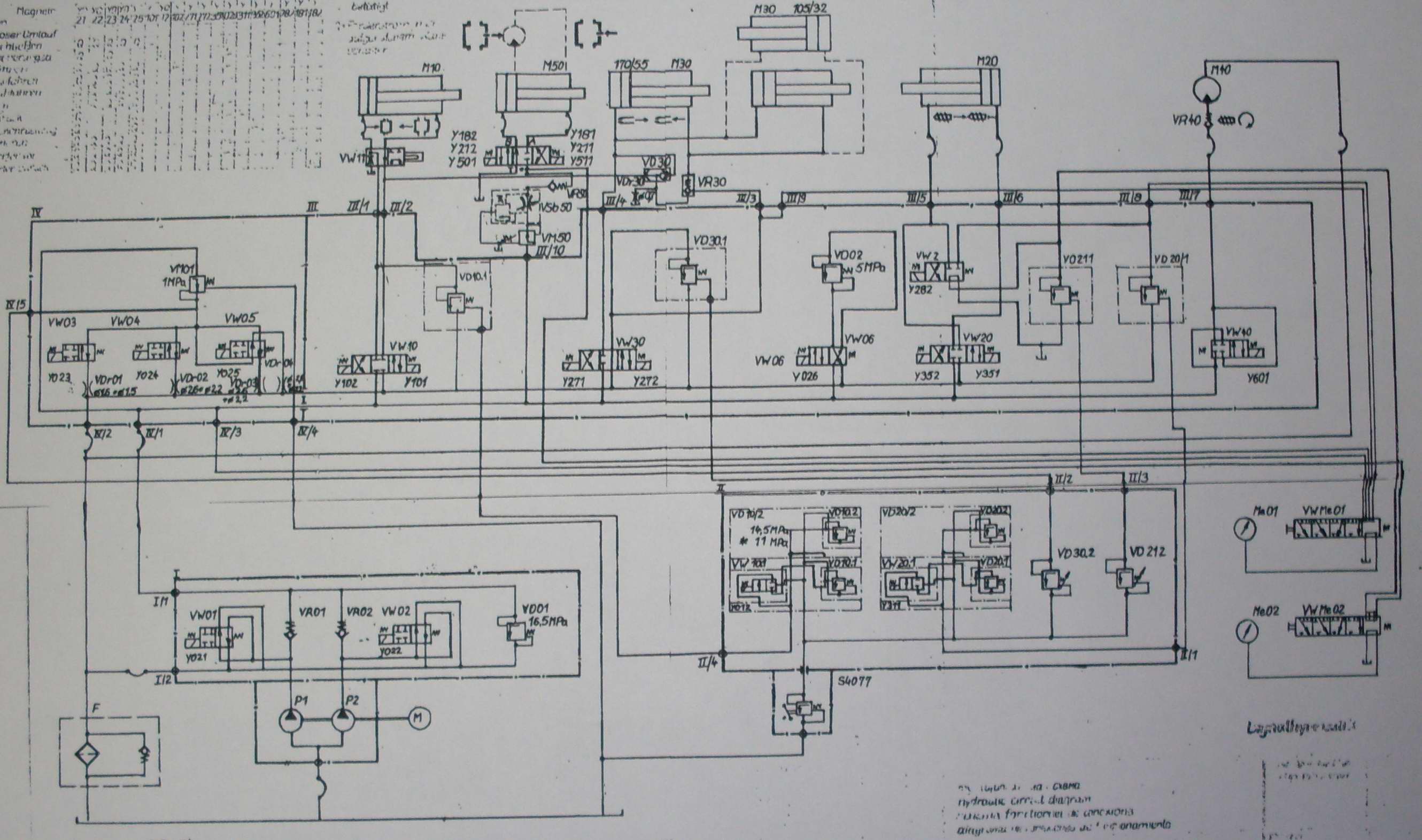

Может и помогла бы, если бы умел читать гидросхемы вообще. А в таблице мог бы разобраться, но ее не видно. (Это о фотке с третьей стр темы)Karakol писал(а):Нашел такую гидросхему в шкафу Kuasy 105-32-1 может подойдет.

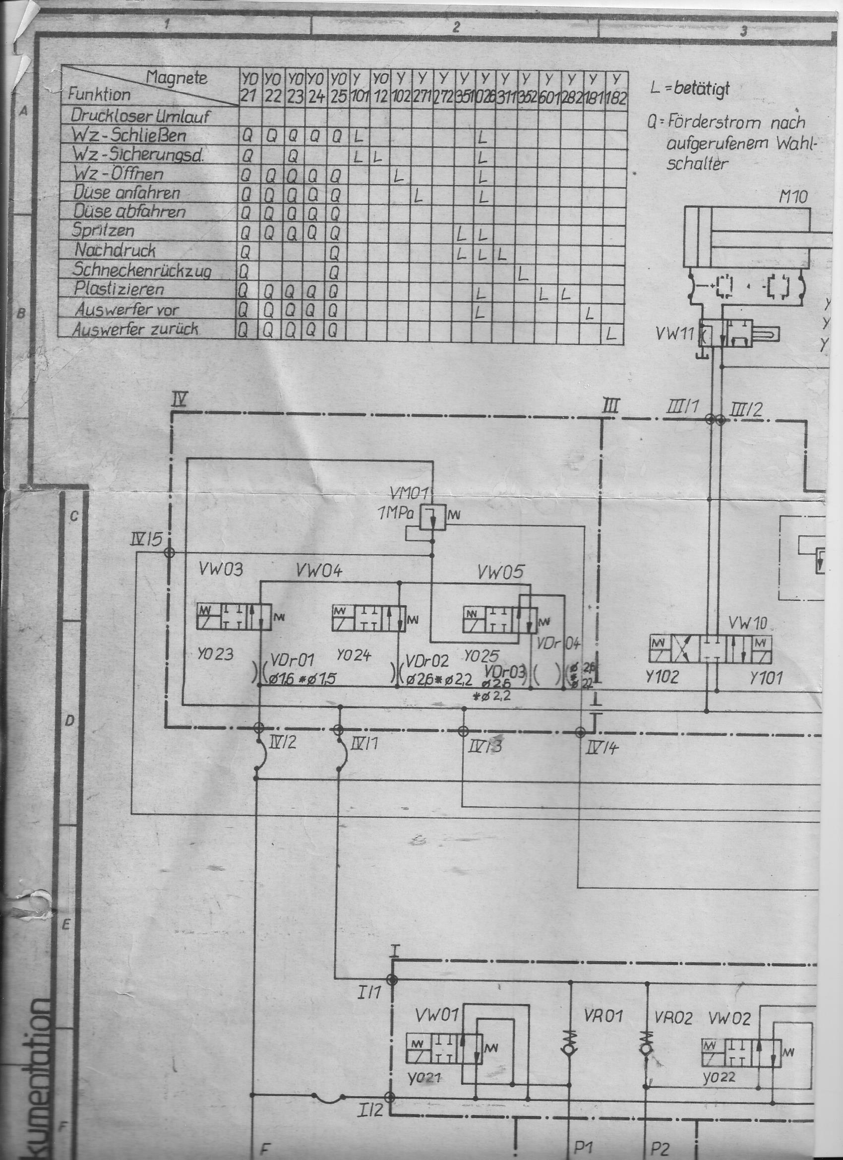

Таблица покрупнее, правда на немецком.furygide писал(а):Может и помогла бы, если бы умел читать гидросхемы вообще. А в таблице мог бы разобраться, но ее не видно. (Это о фотке с третьей стр темы)Karakol писал(а):Нашел такую гидросхему в шкафу Kuasy 105-32-1 может подойдет.
Re: Научите работать ;0) куаси 105-32
Выше немного Олька дала описание вентилей. там видно раздельное управление на прижатие сопла и впрыскKarakol писал(а):Давление прижима сопла и давление впрыска регулируется одним и тем же регулятором
Понадеялся на гулопереводчик по таблице, такую дребедень напереводил. Английский намного лучше переводит, почти без ошибок.

Извиняюсь что ввел в заблуждение, что то я запарился, мой косяк.furygide писал(а):Выше немного Олька дала описание вентилей. там видно раздельное управление на прижатие сопла и впрыскKarakol писал(а):Давление прижима сопла и давление впрыска регулируется одним и тем же регулятором

Ну так, если Олька права, почему один вентиль влияет на другой? Мне здесь в нэте подсказали, что возможно давление общее маленькое. Может попробовать повысить? Какие винтики-болтики покрутить? И где эти винтики находятся? Или не стоит?

Из схемы видно. 1. Предельно допустимое мах давление настраивается и пломбируется16,5 МПа. 2. Давление на смыкание устанавливается и пломбируется 14,5МПа. 3.Когда У026, не активирован давление 5МПа в системе. Вернись в начало ветки и перечитай некоторые моменты.ЗЮМ писал(а):Что значит общее давление повысить. Оно должно быть по паспорту 16.5 МПа (если быть точным) Оно не повышается и не понижается. Это величина постоянная и устанавливается однажды и больше его не касаются. А если у тебя давление впрыска зависит от давления прижима сопла, то не исправна система.

В оригинальном исполнении при впрыске прижим сопла и регулятор его давления отключаются, а цилиндр запирается обратным клапаном, так ведь? А если летят манжеты и сопло не держит, возможен вариант переделки, когда прижим сопла остаётся включен на момент впрыска, и вместе с ним регулятор давления прижима сопла. Тогда регуляторы впрыска и прижима будут запараллелены на момент впрыска. Возможен такой вариант?ЗЮМ писал(а): А если у тебя давление впрыска зависит от давления прижима сопла, то не исправна система.

Да конечно Игорь, ты верно подметил. Тогда давление сопла будет зависеть от давления в главной напорной линии и в частности напрямую будет зависеть от давления впрыска. И наоборот если мы захотим использовать не большое давление прижима сопла ,давление впрыска выше не поднимется.
