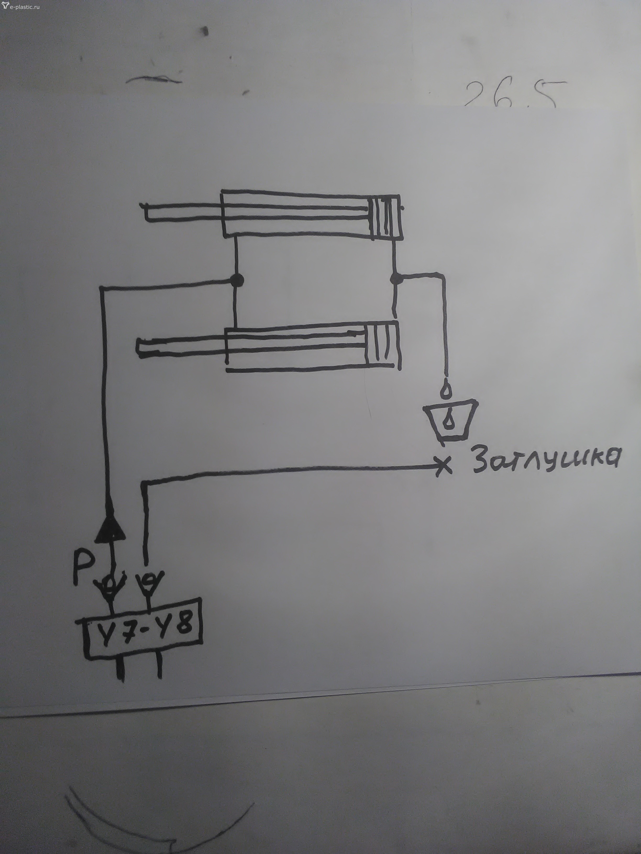

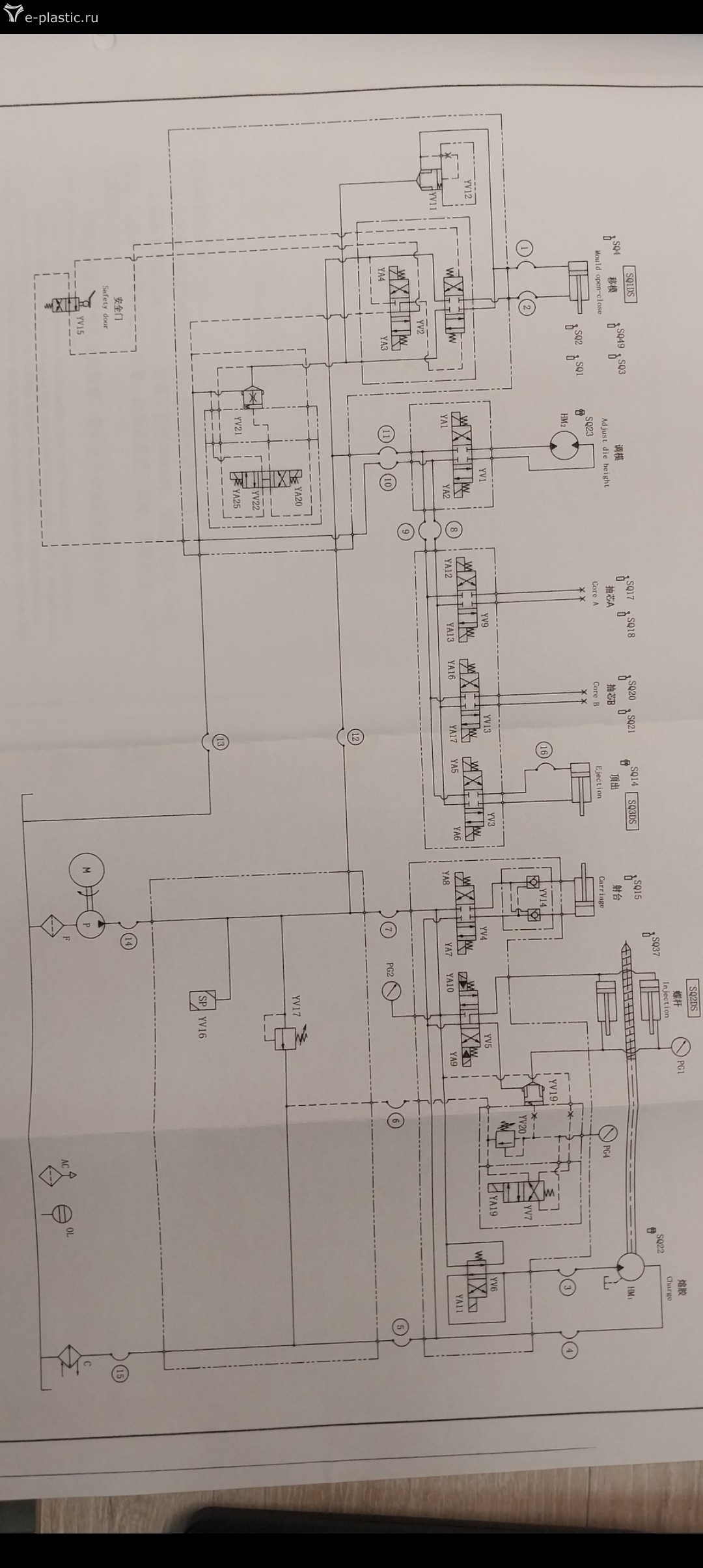

ЗЮМ писал(а): 30 ноя 2023, 11:50 В каком узле? Покажет гидросхема. На всех ТПА практически почти аналогично. Не ответили Ольке , год выпуска. И чей бренд.? Пошёл я чистить снег. :-):
Сейчас скину гидросхему, я ее не понимаю, может подскажите)

Pretender писал(а): 30 ноя 2023, 12:04
Цилиндр подвода сопла, распределитель...
Ща ЗЮМ продолжит!

На моих Китайских магнит подвода включен во время впрыска и набора. Что то типа гидрозамка (как на Куаси) нет. Я так понимаю.

Олька писал(а): 30 ноя 2023, 13:51
Ща ЗЮМ продолжит!
Тот что с электроклапанами, тот что я фотал выше или тот к котороиу он крепится?

#36 Сообщение ЗЮМ » 30 ноя 2023, 13:57
На Олькином фото стоит пропорциональником а у него нет.

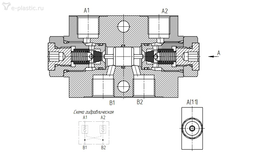

Здесь гидрозамок модульный сдвоенный в плитке под распределителем. Такие обычно ставят на знаки п/ф. Причины вижу две: Уплотнение поршня цилиндра и сдвоенный замок травит (засор или перепуск). Вопрос электромагнит на прижим сопла включён в момент впрыска и набора или нет? Если есть схема то и циклограмму должна быть. Таблица включения магнитов. Просьба заглянуть в мануал.

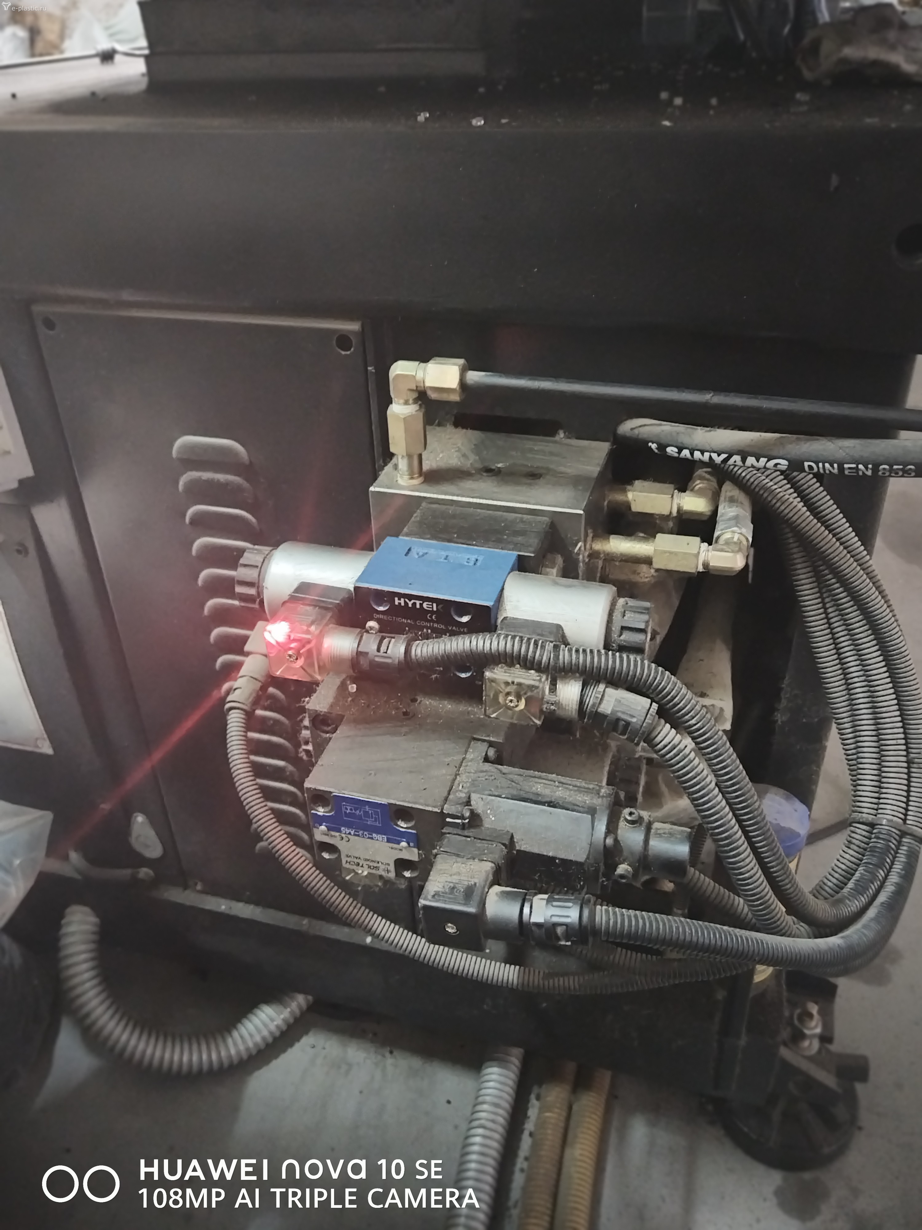

#39 Сообщение Woolfy » 30 ноя 2023, 14:38
ЗЮМ писал(а): 30 ноя 2023, 13:57 На Олькином фото стоит пропорциональником а у него нет.
К контроллеру прикручены два внешних сервоусилителя пропорциональными клапанами. Значит, на станке они есть. Pretender, возможно выложил фото гидрораспределителя каретки (шнека).

ЗЮМ писал(а): 30 ноя 2023, 14:15 Машина 3 сосны. Пропорциональной гидравлики нет. Сервомотор на насосе. Цена бюджетная вероятно. Схем точно родная.??? Фото гидропривода можно глянуть???. Ну и по включению прижима сопла. Магнит ВКЛ или выкл.??? Ждём ответов и г/схему лучшего качества, циклограмму это святое. Потом порассуждаю или порассуждаем.

ЗЮМ писал(а): 30 ноя 2023, 15:06На гидро схеме их нет. На контроллере может быть что угодно с расширенными возможностями, это не значит что функционал 100% реализован на той или иной машине.
Китайцы вложили типовой листок гидросхемы. Это не немцы... :-): И прикручивать провода, идущие в "никуда", они не станут, так как экономят даже на длине проводов.
Попросим ТС сделать фото правее контроллера.

YA7- подвод сопла. YA8-отвод сопла. Цилиндр он и в африке цилиндр. Для чего замок?. Его задача держать набранное давление в цилиндре, как ниппель в колесе, мяче, надувной лодке...... И должен держать конкретно. Как проверить? Визуально- видим. Тест манометром, что доказать начальнику упертому. И в момент впрыска на этот участок ни чего не влияет кроме силы пытающейся отодвинуть сопло. И оно подвинется на мизер, так как манжеты в цилиндрах резиновые. Мизер. Теперь посмотрим двухканальный гидрозамок. Нужны фото Гидроблоков. Фото YA 7-8 с разных сторон. И не важно включен 7-й в момент впрыска или нет, замок должен держать уверенно и непоколебимо. Смотрим типовой листок , другого нет. Фотографий нет.

Машине 2 года. Допустим, распределитель У7-У8 стал перепускать и дестабилизировать работу замка. И в линию Т слив в бак идут потери давления в цилиндре. Возможно? Возможно. Манжеты в цилиндре травят? Возможно. И это равносильно проколу колеса, мяча, лодки..... Вот и вся арифметика, 3 причины. ТЕПЕРЬ не относящееся к делу. ИЛИ как сказать. На этой схеме управляющий распределитель У7-У8 схема номер 44. С такой схемой замок не очень дружит. Может подвисать и реакция закрытия подтормаживать. В такой комбинации должен работать распределитель схемы номер 34. На всех продвинутых брендах ДЕМАГ и прочие именно так. Это касается и знаков. Дело в том что при отключении магнита, золотник становится в тупики по каналам Р,Т,А,В. В замке в линиях управления маслу трудно уйти куда надо и замок подвисает. Почему заводы лепят схемы 44. Не знаю. Ни кто слушать не желает. ( Это так я вам сказал по секрету, Мое начальство может подтвердить) У меня все. Замок на схеме типового листка YV14. Хорошая штучка.

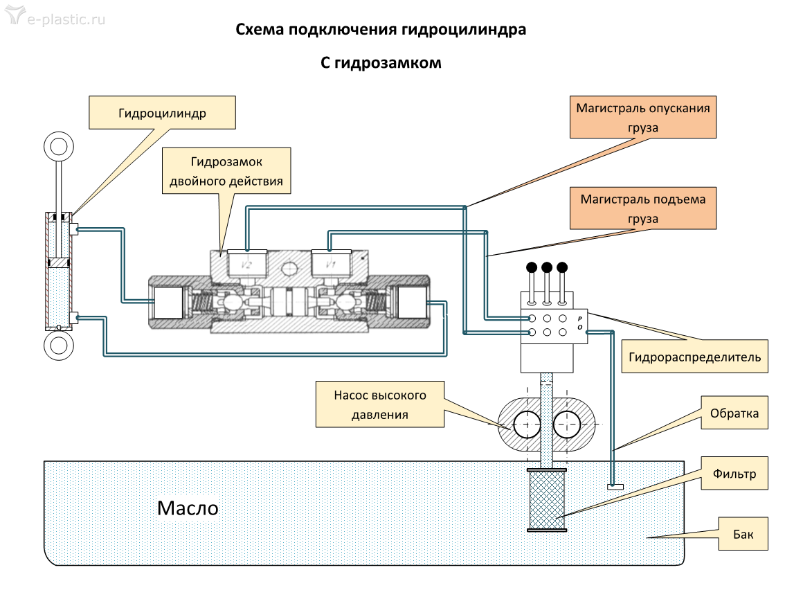

Для чего нужны управляемые обратные клапаны?
Основные функции гидрозамка:
запирание жидкости под давлением в отдельных участках гидравлической системы;
предотвращение падения груза, при резком снижении давлении, например в случае нарушения герметичности трубопровода;
предотвращение перемещения выходных звеньев гидродвигателей, вызванных, например утечками по золотникам.
Гидрозамки часто устанавливают на выходах из полостей гидроцилиндров, для предотвращения перемещения механизма в случае падения давления в системе.
Схема применения гидрозамка для предотвращения движения гидроцилиндра НИЖЕ. Классика. Почему китайцы на это плюют не ведаем.

Обьем масла заперт. Убери от туда два кубика масла и давление исчезает. Давите дальше кнопки и ищите провода. Я пошел снег чистить. На видео пример управляемого замка одностороннего. Для понятия момента.https://youtu.be/0ktQnUuct80?si=UTKzw7Rj4vh3D7rl СТО процентная аналогия. А теперь думаем почему ОТЖИМАЕТ сопло.??? Или падает, ползет, проседает груз.

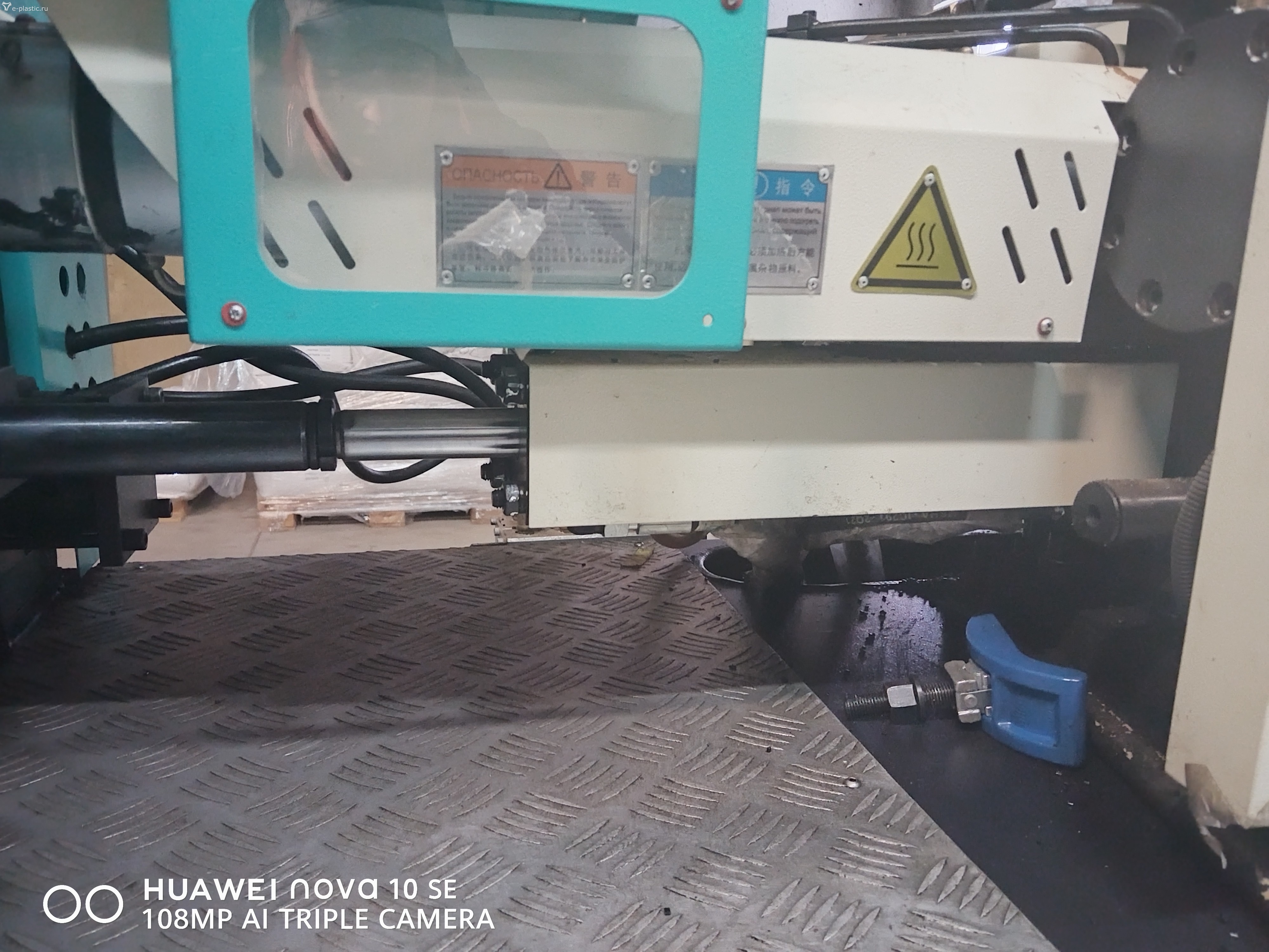

Проверка цилиндра на месте. В наладке. 1) Упираем сопло в литниковую втулку. 2) Кратковременно даем команду на отвод, что бы снять внутреннее давление в штоковой полости цилиндра. 3) Выключаем гидравлику. 4) Разьединяем рукав поршневой полости цилиндра одного. 5)Глушим заглушкой конец из системы. 6) Отверстие штуцер из поршневой полости путём шланга подобранного направляем в емкость (ведро) или ничего не городим, просто смотрим если уверены что цилиндры исправны.7) Включаем гидравлику. 8) Нажимаем кнопку сопло вперёд. Держим под давлением некоторое время. 9) Смотрим перетечку через оба цилиндра сразу. Если утечка даже величиной со спичку струйка, ремонт. Так как эта перетечка к концу набора материала посадит давление до минимума и обеспечит подлив пластика по месту контакта сопла с п/ф. Всегда так проверяем. Делов на 30 минут.

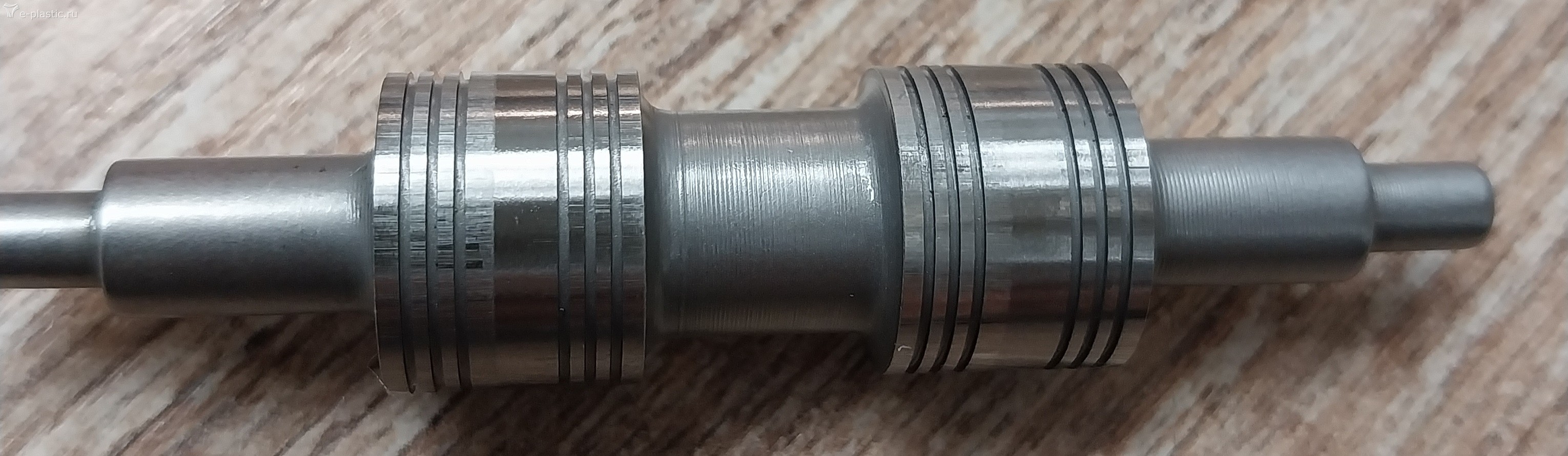

Добрый день, открыл распределитель вот такую картину увидел, перепускает из за шероховатости?
Можно заменить. Но теория гласит. Что двух сторонний замок страхует и позволяет успешно работать с изношенным золотником распределителя управления до какой-то степени износа. В данном случае у7-у8. Любой , даже новый распределитель имеет перетечку. ДУ- условный проход 6мм = при 100 бар 35 см куб в минуту. При 200 бар = 70 кубиков в минуту. В распределителе ДУ 10 мм больше. Данные паспорта. Ведь там зазор 0,01 мм для диаметра золотника 10 мм и зона перекрытия 2,5 мм. В видео об этом говорится. Понимаю, не хватает времени посмотреть все и не раз. Сопла и обозреватели заливает, подбивает у многих по разным причинам. Снимают периодически шапки и работают дальше. Массово. А что делать. Если не кому. И заказ горит. Больше нечего добавить. Фото блока обещали. И хорошо бы открыть ограждение. Мотор насос глянуть.
