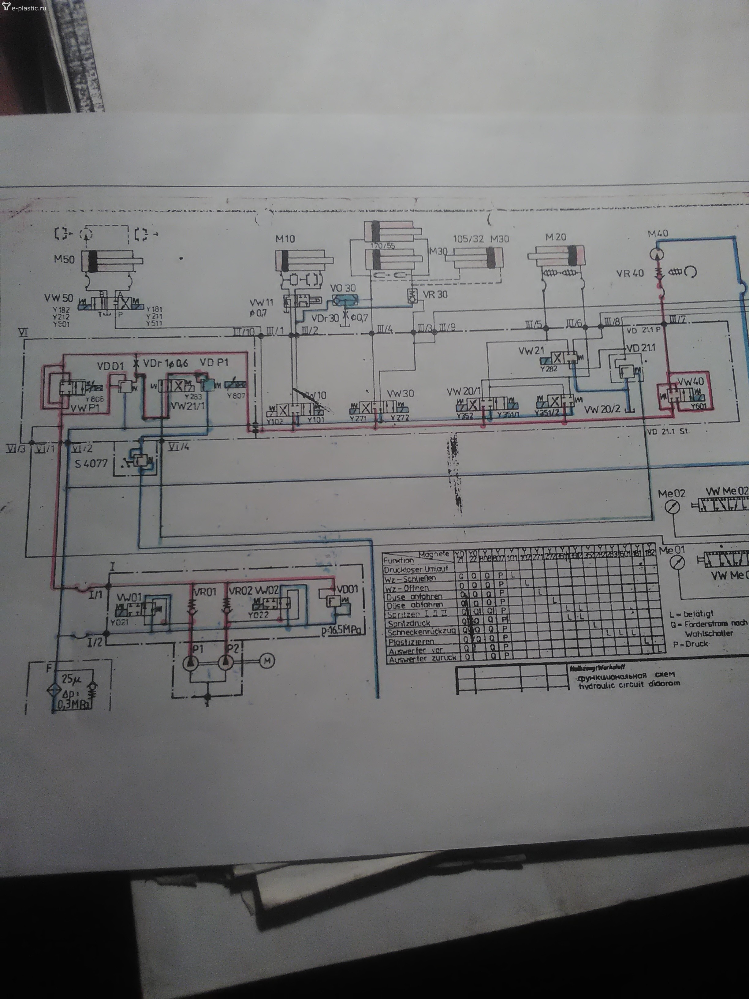

Всем добрый день. Пришло сообщение в личку. Проблема сохраняется. Тяжело грузит. Вычесляем и перечисляем причины этого дела. Которые кратко перечислил Артур. Много работал с Куаси. Но ни разу не видел процесс интрузии тем более на 170 ке. Интересует последовательность работы узла впрыска с интрузией , что бы понять динамику. Как я понимаю по памяти: Пока форма пустая вначале включается вращение шнека и масса начинает заполнять форму ( принцип экструдера) Затем включается впрыск, додавливает объём, далее подушка и выдержка под давлением уплотнение. Далее набор материала. Прошу поправить и пояснить. Далее будем разбирать причины подробно. Будем писать долго и нудно. Пока ухожу за инфой в темы связанные с тяжёлой загрузкой а значит с перегрузкой и сопротивлением на шнеке, в редукторе, гидромоторе и как следствие рост давления масла на входе в гидромотор. Случаи и истории этого деффекта из практики.
- Эксперт Гидравлик
- Сообщения: 5750
- Благодарил (а): 620 раз
- Поблагодарили: 842 раза
Re: Куаси 170/55 ll тяжело идет загрузка сырья
На данный момент мы наблюдаем далеко не щадящий режим работы ТПА. А довольно таки жёсткий, который мягко говоря убивает машину и гидропривод. Не говоря об затратах электроэнергии. Вот такое вступление. Просим поделиться с мыслями.

И так, приступим. Машина на фото выше. 89 год выпуска. С рождения интрузии не имела. Приобреталась в институте. практически простояла и хорошо сохранилась. Электрошкаф раздербанен был. Было принято решение установить многим известную систему управления Украины. Где и установили опцию интрузии. То есть вначале со старта узла впрыска вращается гидромотор и гонит пластик как экструдер в форму. Поршень впрыска стоит на месте, затем включается впрыск, выдержка под давлением. Далее набор материала. По включению распределителей все логично. Претензия возникла понятная и имеет ограниченное количество причин. ИНФОРМАЦИЯ к размышлению: Общий цикл 1 мин 30 сек. Выдержка под охлаждением 70 сек. Времени достаточно что бы расплав был готов к впрыску.

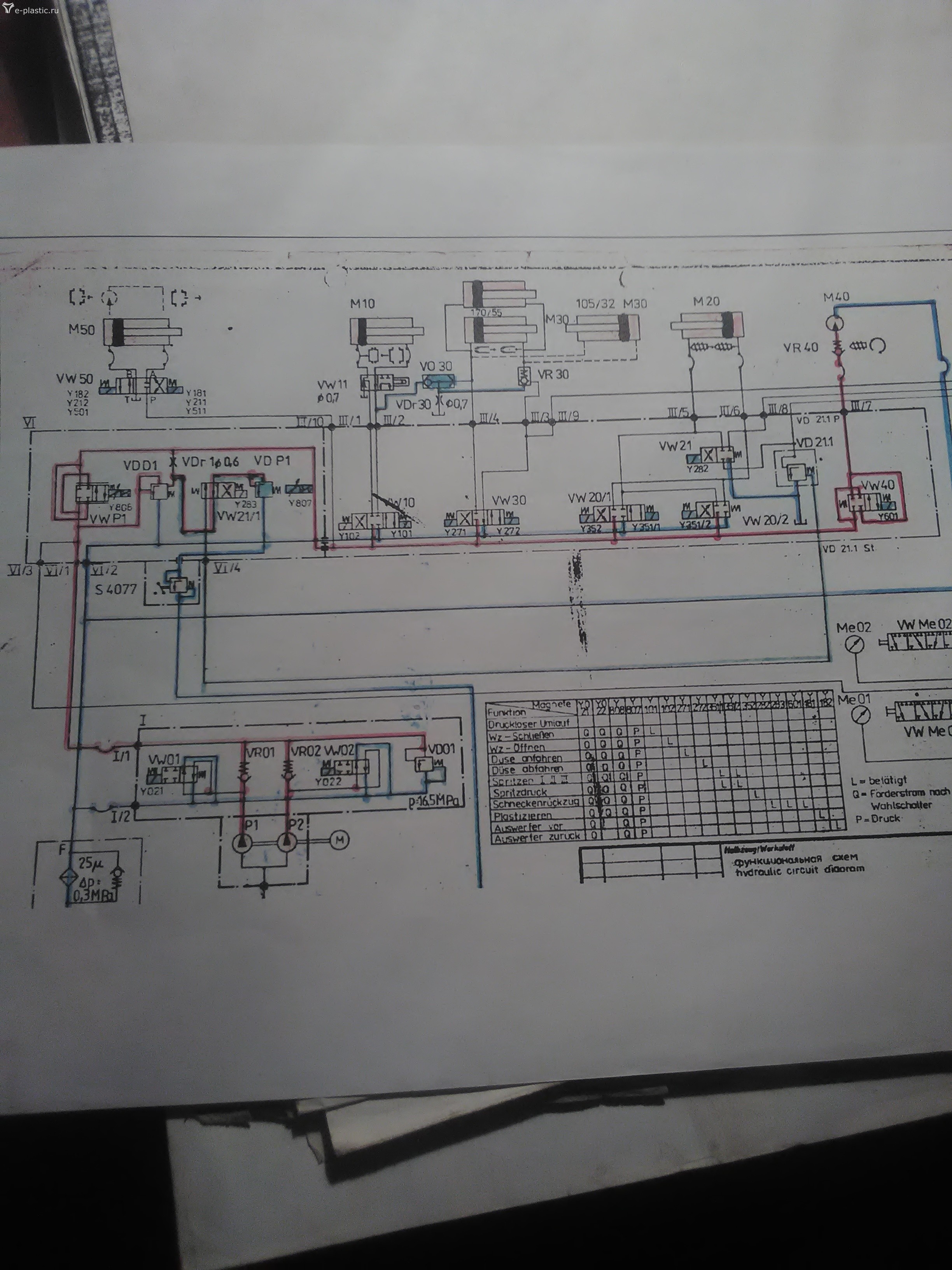

По техпаспорту диапазон, возможности подпора от 0 до 25 бар. Но в каких случаях потребно не ведаю. Потом это связано с диаметром поршня цилиндра впрыска.Артур69 писал(а): 18 ноя 2023, 23:49 Подпор это и есть противодавление? Если да то мне эти цифры вообще не понятны. У нас на здоровых 650 тонн , 1300 от 3 до 8 бар и это за глаза. А тут 13 . Зачем ? Насчёт гидромотора прав конечно. Тоже меняли из за пробуксовки.

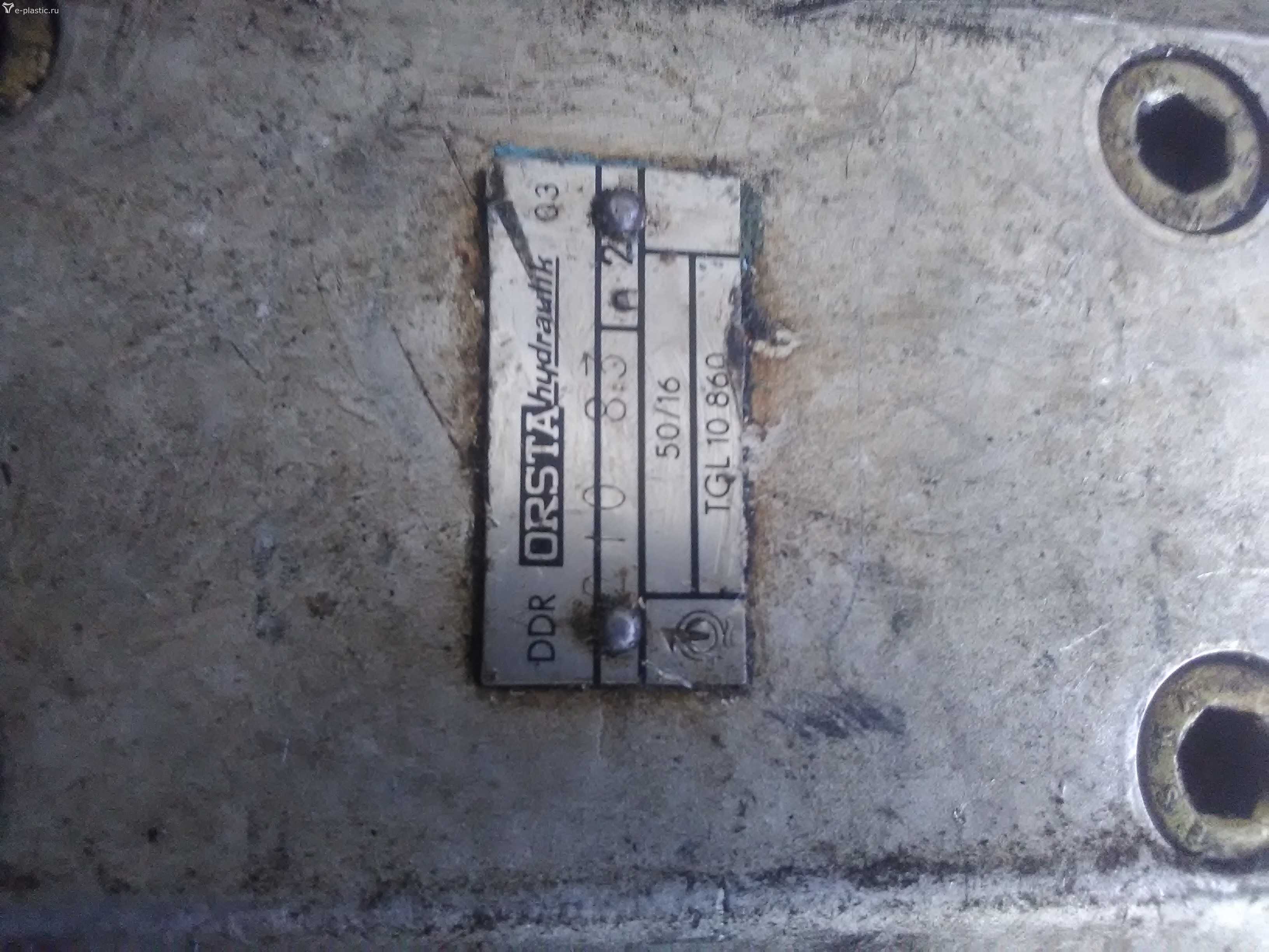

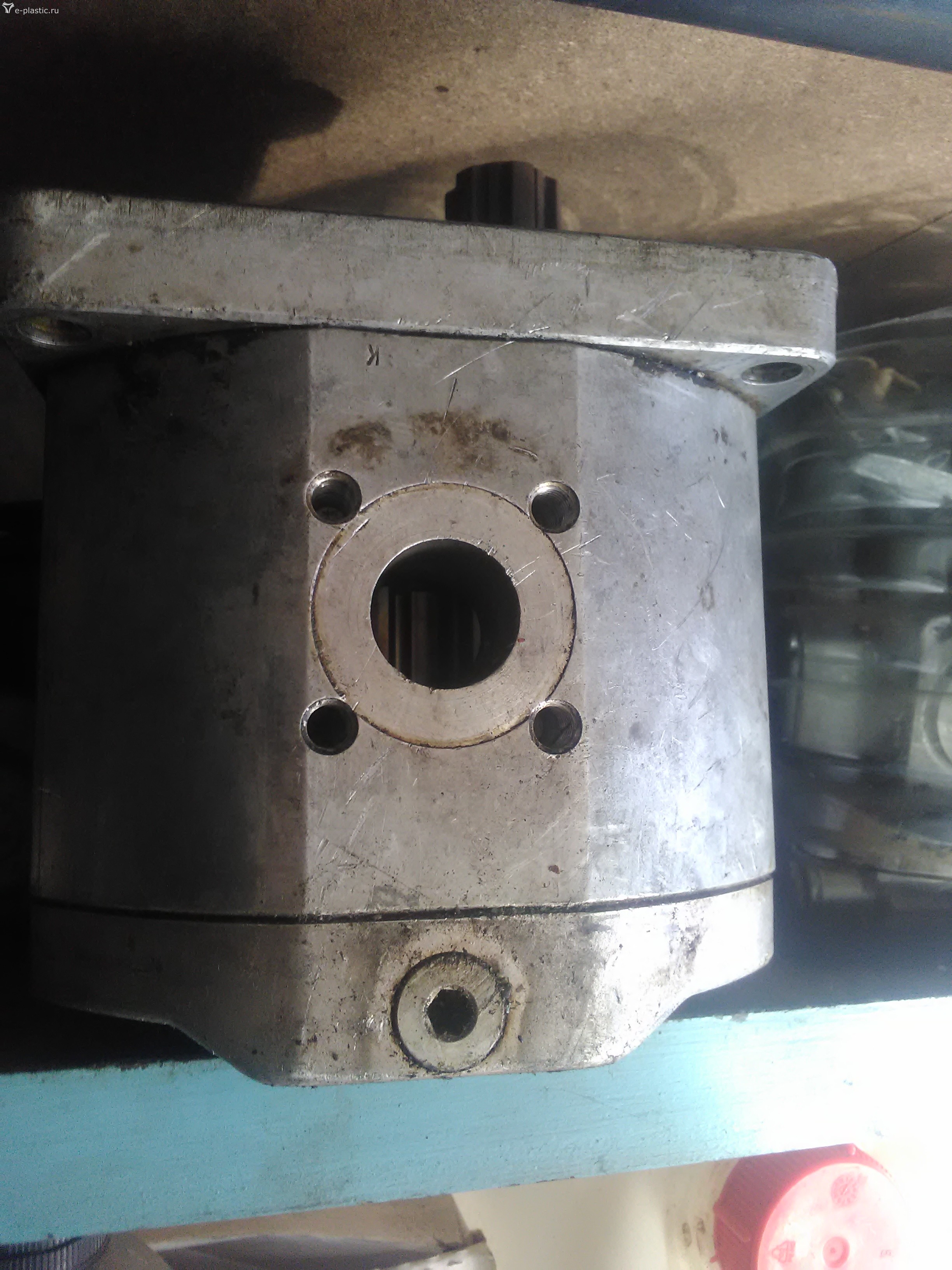

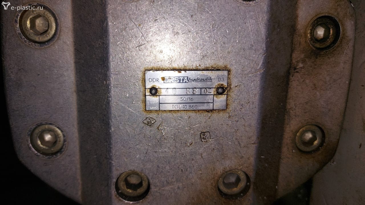

https://disk.yandex.ru/i/GNe-F9pYHyJdswТак, за мной еще пара видео. И кое что по гидромотору. Как по мне так не плохо набирает сырье. Оптимальное щадящее давление на входе в гидромотор 50-70 бар. Долгий ресурс работы. Кто то называет это упущенной выгодой.

Слава , у нас и очень маленькие машины естьЗЮМ писал(а): 18 ноя 2023, 23:56По техпаспорту диапазон, возможности подпора от 0 до 25 бар. Но в каких случаях потребно не ведаю. Потом это связано с диаметром поршня цилиндра впрыска.Артур69 писал(а): 18 ноя 2023, 23:49 Подпор это и есть противодавление? Если да то мне эти цифры вообще не понятны. У нас на здоровых 650 тонн , 1300 от 3 до 8 бар и это за глаза. А тут 13 . Зачем ? Насчёт гидромотора прав конечно. Тоже меняли из за пробуксовки.
3 бара поставит и машина будет дозировать как пустая . Там ещё и пп . Будет сильно не стабильно с подушкой, декомпрессии добавить . Там её походу пара мм . Появятся пузыри воздуха, можно 1-2 два бара добавить . Во ляпнул. Дозировать как пустая
Легко в смысле

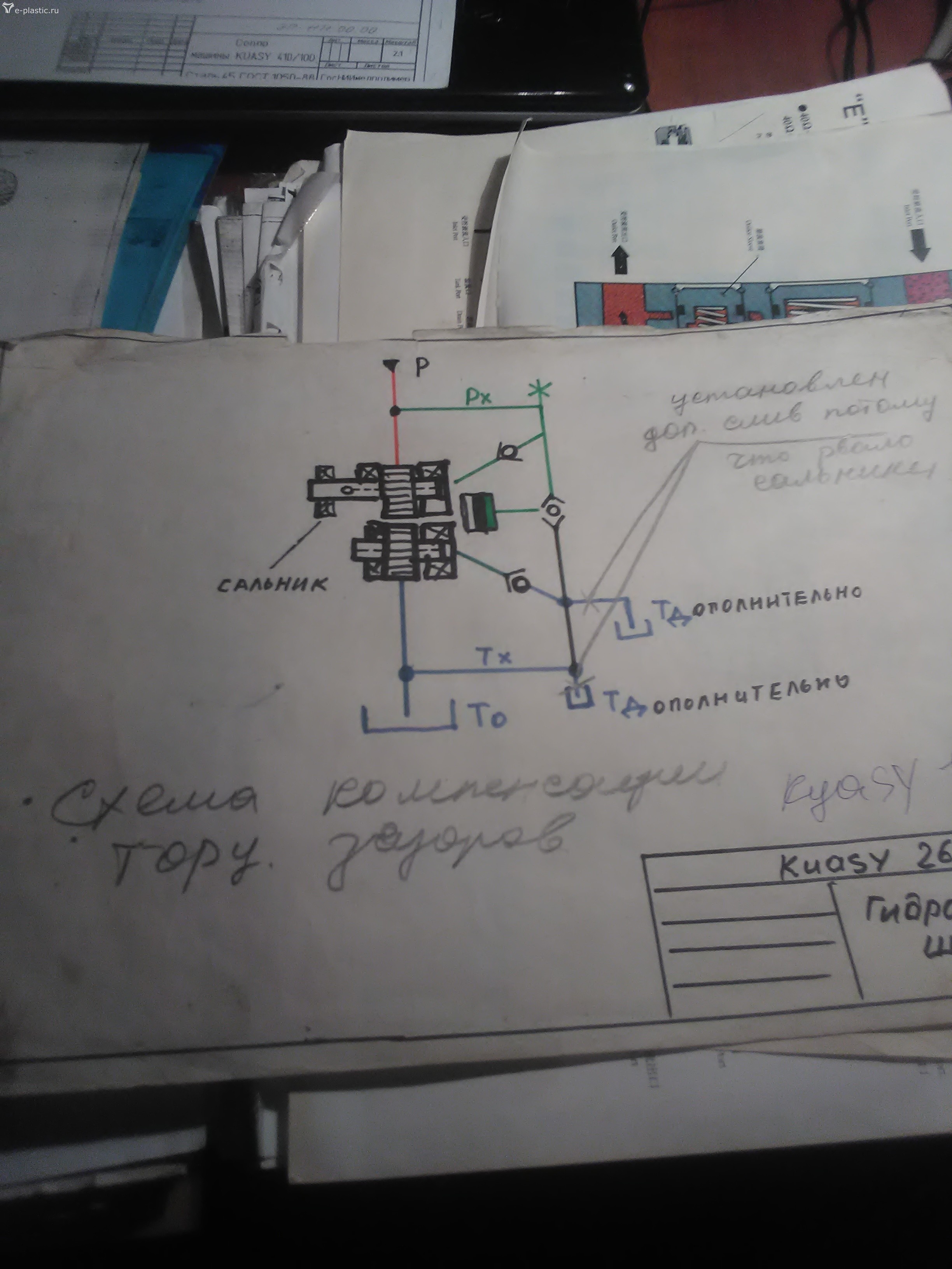

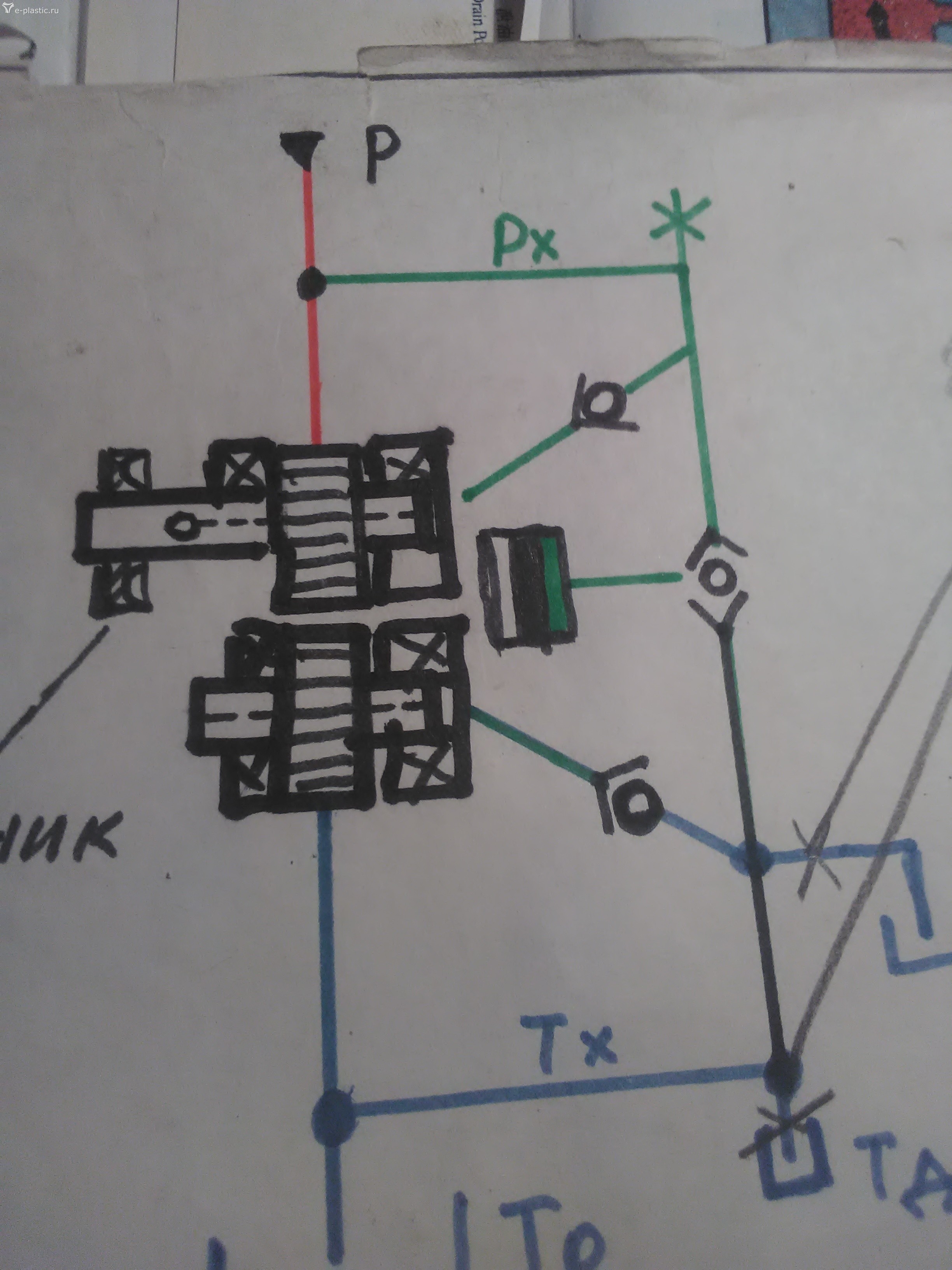

Схема компенсации торцевых зазоров. В момент работы гидромотора происходит поджим вкладышей к торцам шестерен. Компенсируя износы

Бу 100 евро
Все бы запчасти так стоили .

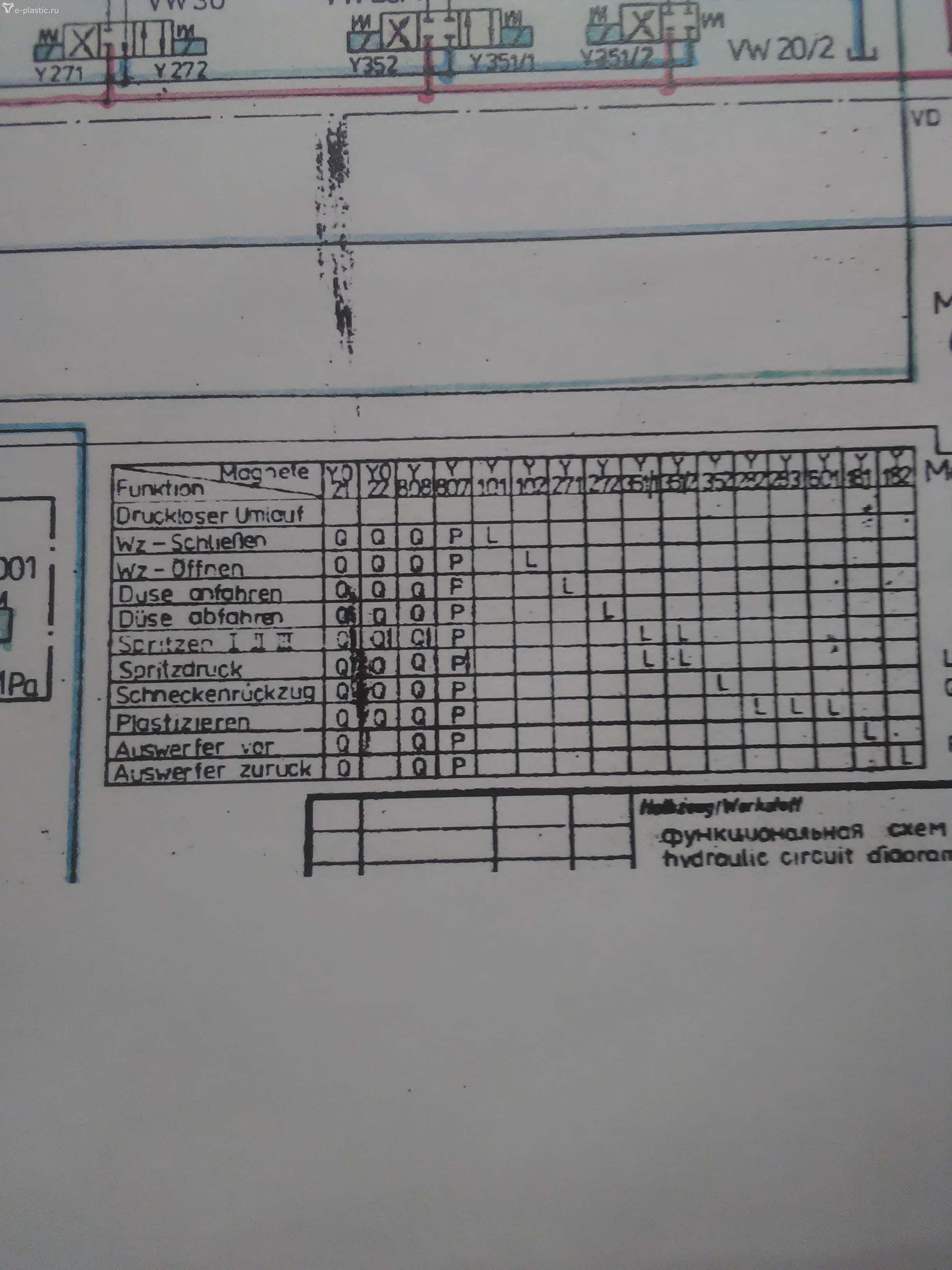

Проверить VR40. Бывает пружины ломаются и проход частично перекрыт. Это к тому что неисправность может лежать на поверхности.
- Эксперт Гидравлик
- Сообщения: 5750
- Эксперт Гидравлик
- Сообщения: 5750
Наводит на размышление ещё одна штука. При пустом шнеке давление на входе в гидромотор во время вращения 40-50 бар. С какого перепугу. ? Надо и Y601 й смотреть. Может не до включает золотник.ЗЮМ писал(а): 19 ноя 2023, 00:56 Проверить VR40. Бывает пружины ломаются и проход частично перекрыт. Это к тому что неисправность может лежать на поверхности.
