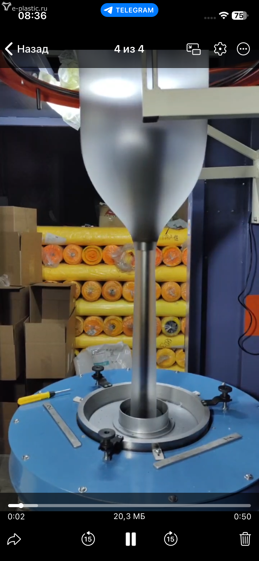

Добрый день! Прошу помощи. Начинаем производство пленки из ПЭНД сырья Сибур 80520. Шнек 45 голова 70, ширина пленки 50 см, толщина 6 мкм. На Ставролене 68 получается отличная пленка, но его нет. На Сибуре пленка рвется в продольном направлении. температура на Сибуре 184,191,196, 201,205,210,215,218. Шнек 30-32 Гц. Голову почистили. Может что-то посоветуете?

#39 Сообщение леха » 07 фев 2026, 15:40
Снизте скорость шнека в двое. Есть результат?
Фото шарика на стабилизаторе можно ?

#41 Сообщение леха » 07 фев 2026, 16:18
Попробуйте опустить шарик пониже

Спасибо. Будем пробовать. А может это быть причина в голове? Если на Ставролене идет, а на Сибуре нет?

#43 Сообщение леха » 07 фев 2026, 16:39
По фото не видно проблем с головой ,к тому же ставролен шёл успешно на неочищенной голове,а Сибур на чистой рвется. Если бы рвалось только в одном или нескольких местах то да в голове, но и по чулку бы это было бы видно... ,а у Вас рвется в любом месте,как я понял.
Голова числилась полностью или только Дорн с матрицей?

#44 Сообщение Антонина » 07 фев 2026, 16:58
Сибур пускали на чистой голове, ставролен запускали уже после Сибура. С Сибуром воевали ничего не получилось, решили почистить голову. Не помогло. Перешли на другое сырье. Ставролен заработал, но его нет в продаже. Чистили только Дорн и матрицу, распределитель не чистили. Чистили фильерной пастой. Да рвется в разных местах.

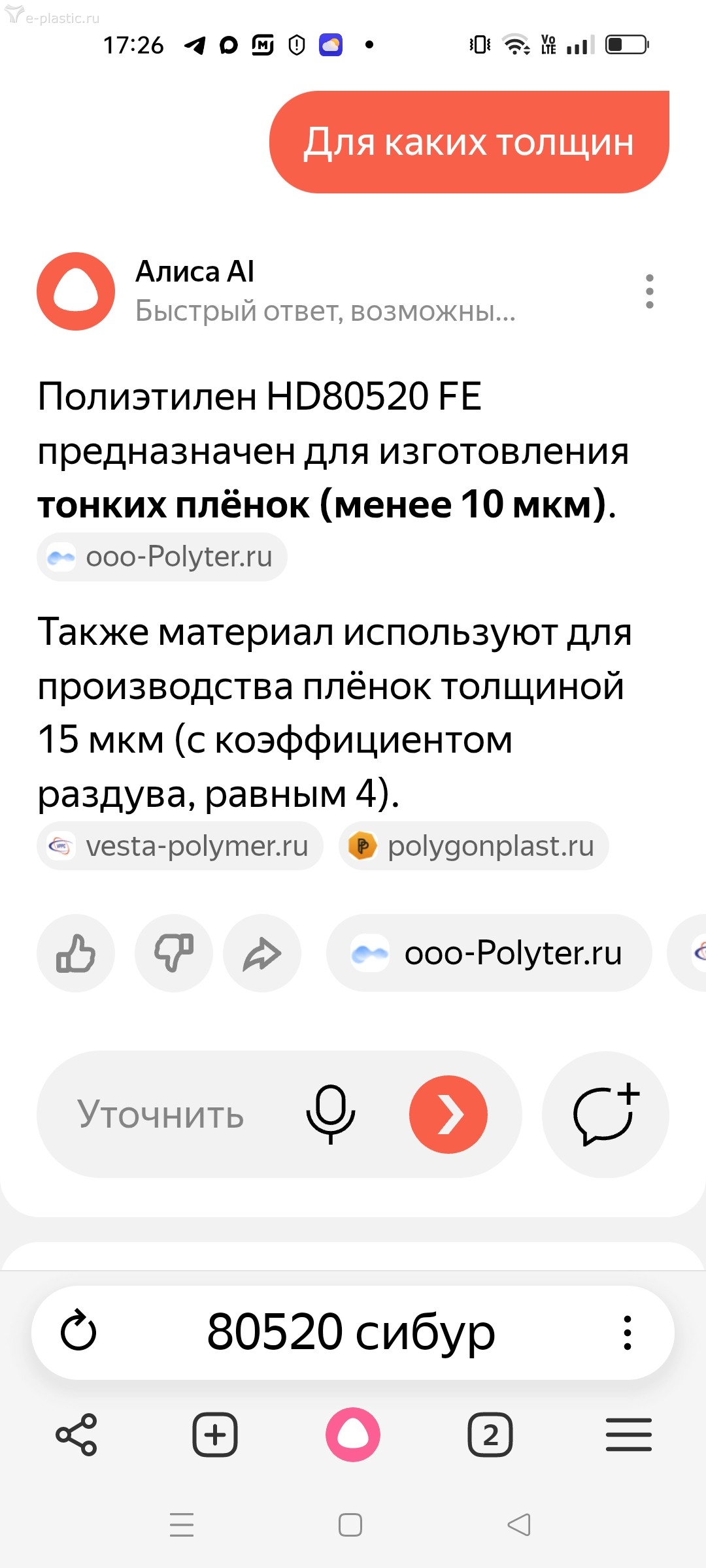

#50 Сообщение леха » 07 фев 2026, 17:45
Алиса безусловно придурковатая в плане размышлений но тырнет роет бодрячком...пленка получается ,идёт без обрывов... Прочности нет .
Высоко посаженный шар и не даёт остыть этой марке и вытягивает по стабу молекулы вдоль,кстати стаб желательно меньшего диаметра. .

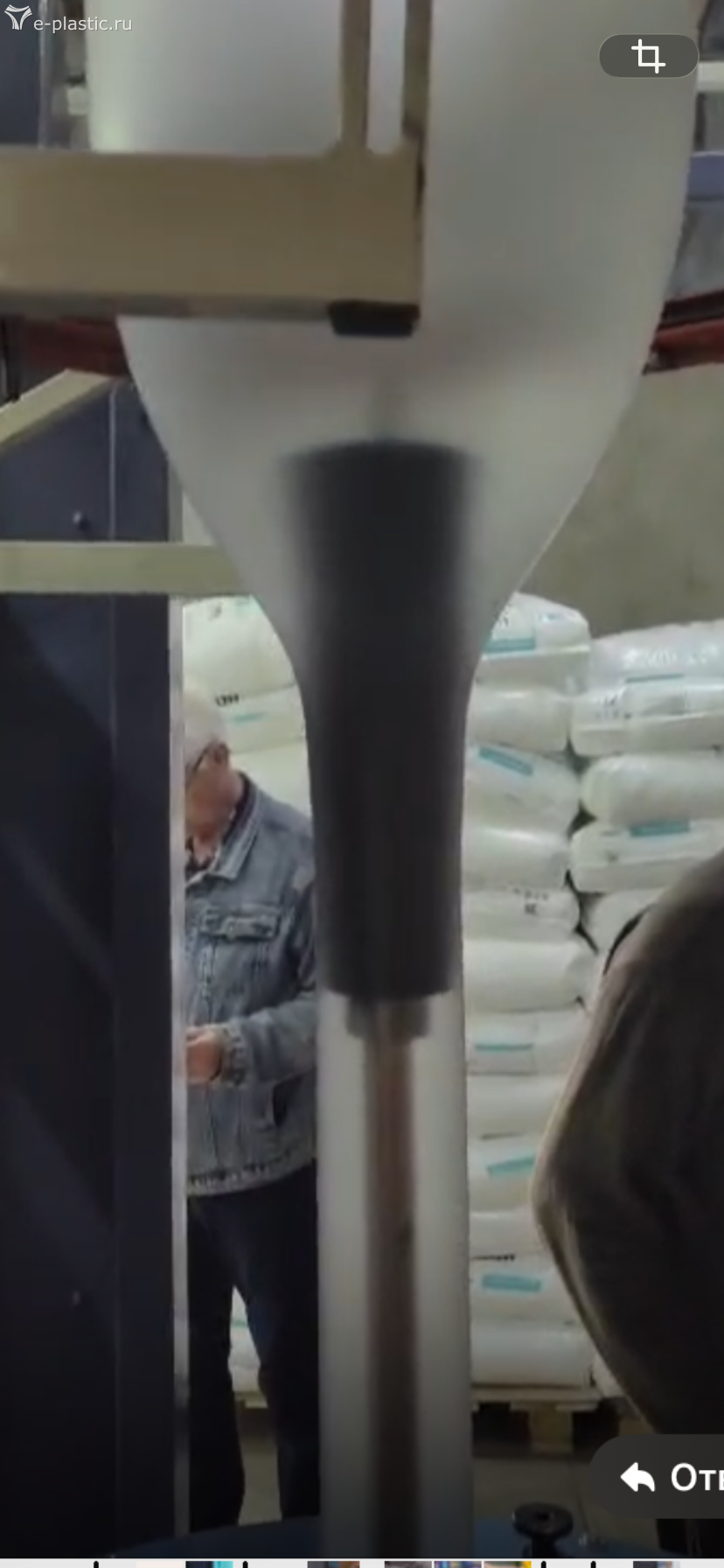

#54 Сообщение Антонина » 08 фев 2026, 08:38
Вот такой шарик на Ставролене. Шнек 30 Гц. Пленка крепкая, тиснение отличное. С Сибуром будем пробовать все Ваши рекомендации.

#55 Сообщение леха » 08 фев 2026, 11:05
Теперь сравните фото шариков.на сибуре Вы крадете к.раздува загоняя раздув во вторую треть стабилизатора,а на ставролене он ниже стабилизатора . То есть при одинаковом размере пленки и оборудовании имеете разныо реальный к.раздува. Если посмотрите на фото с 68м то Вы увидеть что просится стабилизатор меньшего диаметра и на этом фото самый оптимальный вариант....когда диаметр чулка снижается меньше диаметра фильеры .Это скоростью ,высотой установки стабилизатора ,свойством марки,а температуры обычно не исправляют ситуацию так как сильно на температуру расплава не влияют( имхо) ,но можете пробовать.

#56 Сообщение Антонина » 08 фев 2026, 11:40
Я немного не поняла. Простите мне мою тупость. Ширина рукава одинаковая и на Сибуре и Ставролене. Оба рукава дуем 50 см. Получается, что для Сибура нужен другой коэффициент раздува? Стабилизатор меньшего размера есть от 50 головы.

#57 Сообщение леха » 08 фев 2026, 12:06
Посмотрите на фото. На последнем.чулок уменьшается в диаметре перед контактом со стабилизатором.тоесть к раздува реальный становится больше чем расчетный исходя из диаметра фильеры.Твк?
На первом фото из за того что пленка натягивается на стабилизатор высоко и при этом диамет чулка становится больше расчетного исходя из диаметра фильеры.и реальный к.раздува становится меньше .

#58 Сообщение леха » 08 фев 2026, 12:09
Мы не можем повлиять на свойства марки но можем попытаться выжать максимум к раздува....при этом важна скорость охлаждения которая больше привязана к скорости чулка

#59 Сообщение леха » 08 фев 2026, 12:42
Как я понимаю процес ....( Самоучка без образования ,возможно и не апсолютно верно) ...молекулы ориентируются в голове и от её конструкции многое зависит( так на вд голове не удастся получить прочный НД при любом к раздува) ,для тонких пленок важен и зазор фильеры,который обычно завышен для чудес производительности....,далее мы должны вытяжкой продолжить вытягивать молекулы вдоль чулка и снизить их подвижность охлаждением...затем резко раздуть шар,молекулы изкривятся немного не будут вертикальными и заморозятся в этом положении- получается прочная пленка так как молекулярные связи прочнее межмолекулярных. То есть чем круглее шар тем лучше. Как то так .
А по поводу стабилизатора естественно для головы нужно поставить родной стаб,а не больший...,а возможно есть смысл изготовить новый меньше родного.
