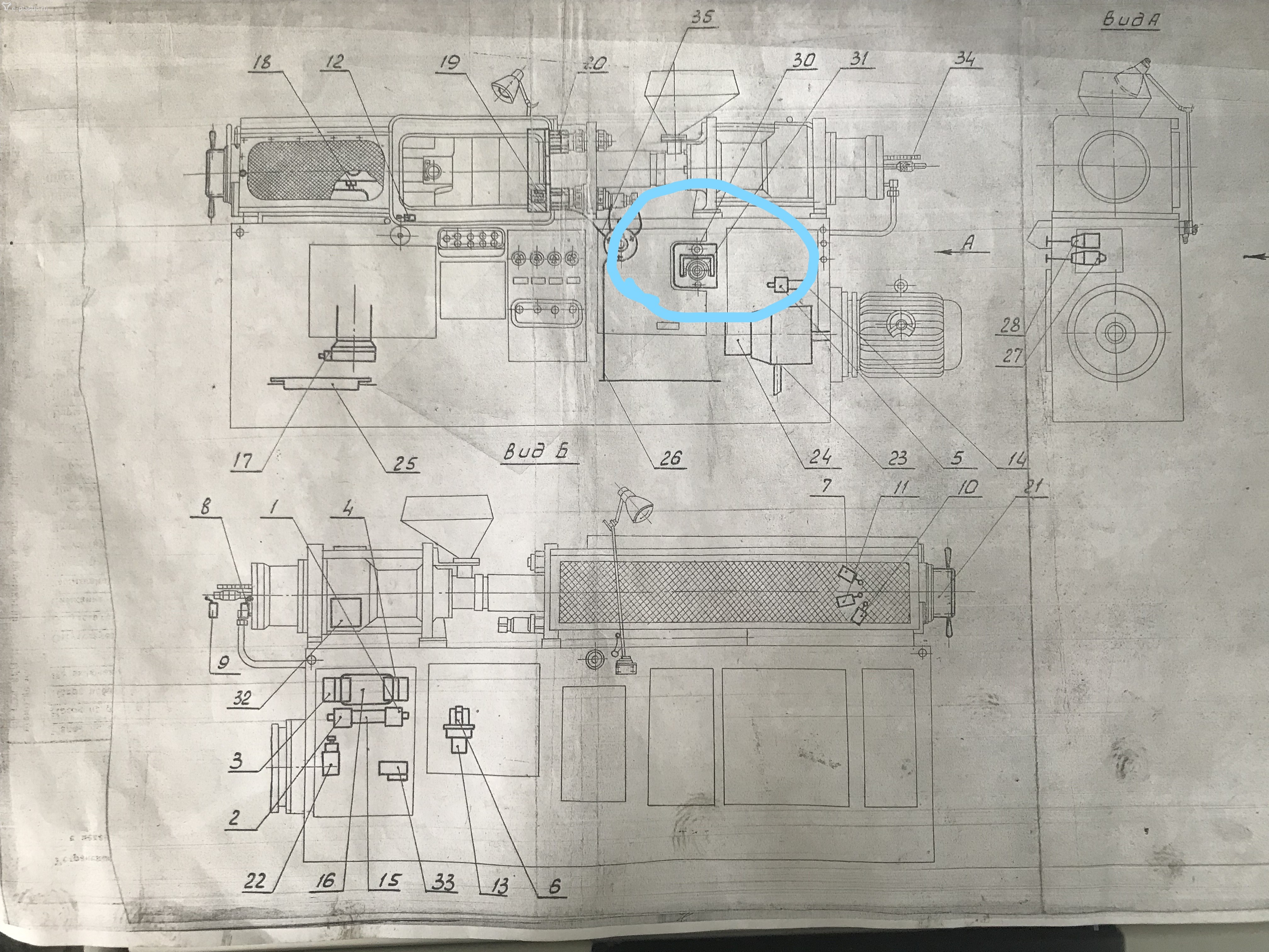

Вернемся назад к вопросу: Как настроить основной клапан ????? По спецификации и схеме Номер 4. Имя его Г5225. Отвечает за давление насоса 100 литров в минуту и рассчитан потолок 50 кг/см кв. ( данные из таблицы). Немного арифметики: Электромотор 10 КВт. Считаем: N= Q x P :500 100 х 50 = 5000. 5000 : 500 = 10 КВт Плюс малый насос 8 литров чуть менее КВт- а. Я считаю что на 56 кг/см кв настраивается предохранительный клапан напорный малого насоса. А Г 5225 нужно настраивать на 45 кг/ см кв. Тогда ток на двигателе будет в норме. Большой насос обеспечивает повышенные скорости движений, а силовую работу ( Запирание формы, выдержка под давлением) несет малый насос. Ладно как же выставить давление.??? на Г 5225. Насоса 100 литров. Если взглянуть на циклограмму, то увидим. При включении электродвигателя включается Э/Магнит 6 , При включении магнита Г5225 открывается и все 100 литров уходят в бак. Что бы увидеть реальное давление настройки, отключаем Э/М 6. Г 5225 предварительно распустив против часовой стрелки , плавно закручиваем контролируя на манометре. Доводим до 45. Подключаем магнит. Он активен. Давление ноль. Холостой ход. Вероятные места потери давления , просадки, перетечки, утечки всего два места На распределителе № 1 откр закр формы и на распределителе №13 набор материала . впрыск на высокой скорости. Если давление не настраивается, причины: 1) Не исправен или не правильно установлен Г 5225 2) Не исправен распред №5 Э/м 6. 3) Не исправны распределители №1 или №13. 4) Износ насоса. 5) Врет манометр. ВАЖНОЕ !!!!! Кран управления подводом сопла поставить в позицию прижима сопла. Исключить на нем слив масла в бак в средней позиции. Форма должна быть и сомкнута. И причина потери даже две добавляются. Сам кран управления худой или поршень в цилиндре подвода механизма впрыска- сопла изношен. все это надо держать в голове. Если я чего загнул Знатоки поправьте. Оторвитесь от своих государственных дел, проветрите головы. Мулланур и другие свадебные генералы. Простите- занесло на повороте. :)-(: Еще, Основным этот клапан назвать нельзя. Они оба основные Г5225 и напорный малого 8 - ми литрового насоса. Они работают как в паре так и по отдельности.

ЗЮМ писал(а): 15 мар 2023, 20:10 Вернемся назад к вопросу: Как настроить основной клапан ????? По спецификации и схеме Номер 4. Имя его Г5225. Отвечает за давление насоса 100 литров в минуту и рассчитан потолок 50 кг/см кв. ( данные из таблицы). Немного арифметики: Электромотор 10 КВт. Считаем: N= Q x P :500 100 х 50 = 5000. 5000 : 500 = 10 КВт Плюс малый насос 8 литров чуть менее КВт- а. Я считаю что на 56 кг/см кв настраивается предохранительный клапан напорный малого насоса. А Г 5225 нужно настраивать на 45 кг/ см кв. Тогда ток на двигателе будет в норме. Большой насос обеспечивает повышенные скорости движений, а силовую работу ( Запирание формы, выдержка под давлением) несет малый насос. Ладно как же выставить давление.??? на Г 5225. Насоса 100 литров. Если взглянуть на циклограмму, то увидим. При включении электродвигателя включается Э/Магнит 6 , При включении магнита Г5225 открывается и все 100 литров уходят в бак. Что бы увидеть реальное давление настройки, отключаем Э/М 6. Г 5225 предварительно распустив против часовой стрелки , плавно закручиваем контролируя на манометре. Доводим до 45. Подключаем магнит. Он активен. Давление ноль. Холостой ход. Вероятные места потери давления , просадки, перетечки, утечки всего два места На распределителе № 1 откр закр формы и на распределителе №13 набор материала . впрыск на высокой скорости. Если давление не настраивается, причины: 1) Не исправен или не правильно установлен Г 5225 2) Не исправен распред №5 Э/м 6. 3) Не исправны распределители №1 или №13. 4) Износ насоса. 5) Врет манометр. ВАЖНОЕ !!!!! Кран управления подводом сопла поставить в позицию прижима сопла. Исключить на нем слив масла в бак в средней позиции. Форма должна быть и сомкнута. И причина потери даже две добавляются. Сам кран управления худой или поршень в цилиндре подвода механизма впрыска- сопла изношен. все это надо держать в голове. Если я чего загнул Знатоки поправьте. Оторвитесь от своих государственных дел, проветрите головы. Мулланур и другие свадебные генералы. Простите- занесло на повороте. :)-(: Еще, Основным этот клапан назвать нельзя. Они оба основные Г5225 и напорный малого 8 - ми литрового насоса. Они работают как в паре так и по отдельности.
Приветствую. При вкл. эл. двигателя Э\магнит №6 не включ. Сделал подвод формы № 6 вкл., отвод №6 вкл., впрыск №6 вкл., загрузка №6 вкл. При установке нового Г52-25 я его распустил.Хода нет вперед назад. Начал прибавлять появляется ход вперед назад. манометра нет посмотреть негде. какое давление не знаю! Накрутил Г 52-25 как понравилась на (глазок) смыкание размыкание).Если придавливаю Г 52-25 все работает слишком быстро. Монометр стоит только на поршне. и показывае P впрыска и загрузки. Распределитель 13, 15, 16.Новые. Кран управления подводом сопла Отсутствует! Мне нужно понять Правильное давление на Г 52. Завтра фото сделаю как все переделано. Может умельцы сделали как смогли годков то прошло. К машине вопросов нет. трудится как новая. Боюсь повышенное давление что то сломает или вырвет с корнем потом замучаюсь з/части искать.

Странная обвязка на фото. Возможно большая пробка. Она вроде как на слив Т в бак. Но почему она не реализована. А слив организован через верх слева через рукав РВД. Или он, рвд есть напорный вход. А стальная труба слив в бак. Тогда большая пробка канал слива. И манометр туда нельзя. Канал Т слив. Не могу сказать.( такие клапана не доводилось видеть) В клапан есть вход Р и слив выход Т. Клапан снять, подуть ртом через трубку в приход Р, например резиновую ( кусок подходящего шланга) в какое отверстие воздух, сигаретный дым пойдёт, туда и врезать манометр. Что бы не было ошибки врезки. И манометр не оказался в канале Т слива в бак.

Судя по чертежам, РВД рукав высокого давления левый верхний шланг это управление идёт к распределителю с э/м номер 6. При выключенном магните он разгружен и насос качает в бак. При включении магнита 6 эта линия перекрывается. И клапан г5225 встаёт на свою настройку , насос загружается. По чертежу видно что два отверстия напротив друг друга подвод Р. А Которое ниже слив в бак Т. Вернёмся к фото.

Могу предположить что трубы подвода не видно она сзади с тыла. Правая труба стальная немного ниже она идёт на слив. И значит пробка большая с фронта то же Подвод И манометр сюда в самый раз. Почему 2 подвода? Думаю для удобства монтажа. РВД левый рукав меньшего диаметра на фото левый по чертежу идет в канал Д. Управление, поток масла идёт через вспомогательный клапан с шариком в слив, одновременно идёт к э/м 6 Основной золотник подчиняется линии управления. Я думаю так. Сверлите большую пробку под манометр. Если что потом заглушите. А если манометр подключить в току Д упр. То при пуске насоса то э/м 6 окажется за бортом. И давление то же можно настроить. Но старт насоса должен быть с выкрученном регулятором. Но это не совсем технологично и удобно. Лучше не зависимый контроль через пробку фронтальную по фото. У меня на портативном стенде ( аналогичный клапан виккерс) манометр в линии Д. Кстати такие клапана бывают с электро разгрузкой прямо на нем сверху. Напиши потом как получилось и фото.

2 подвода видны на этом чертеже. А что значат буквы и цыфры маркировки на шильдике клапана Расшифровка кода клапана в ссылке выше. Ну и описание принципа работы. И прочее нужное для познаний и роста мастерства. А клапан похоже на насосе и сидит. Тогда все верно с подводами и остальным. Компактненько :-):

Думаю что мелкая пробочка помеченая знаком вопроса то же зона высокого давления. По сверлению в золотнике сообщается с подводом . Можно и не вывернуть. Резьба коническая. Высверливали. Можно установить манометр. По памяти: Рабочие основные каналы 3/4" К. Мелкие: 3/8" К.

ЗЮМ писал(а): 20 мар 2023, 19:44 Судя по чертежам, РВД рукав высокого давления левый верхний шланг это управление идёт к распределителю с э/м номер 6. При выключенном магните он разгружен и насос качает в бак. При включении магнита 6 эта линия перекрывается. И клапан г5225 встаёт на свою настройку , насос загружается. По чертежу видно что два отверстия напротив друг друга подвод Р. А Которое ниже слив в бак Т. Вернёмся к фото.
Приветствую. Да желтый РВД идет на Распред 13 эл/м №6. На против желтого РВД есть заглушка. Зеленый подвод от насоса к клапану.Синий к фильтру, смыкан и размык.

Заглушка напротив жёлтого, это заглушка сливной канал. Технологическая. Сливная магистраль внутри корпуса клапана в основной слив и в бак. На счёт синей не понятно. На схеме после фильтра прямая дорога в бак. Эта синяя случаем не сливная в бак. На фото жалко нашего клапана не видно. Моё мнение Синяя стрелка это слив в бак , и слив в этуже трубу со смыкания размыкания. А жёлтый видно идёт к переходной плите э/м 6 и из него блока видна медная латунная трубка в синюю сливную трубу.
