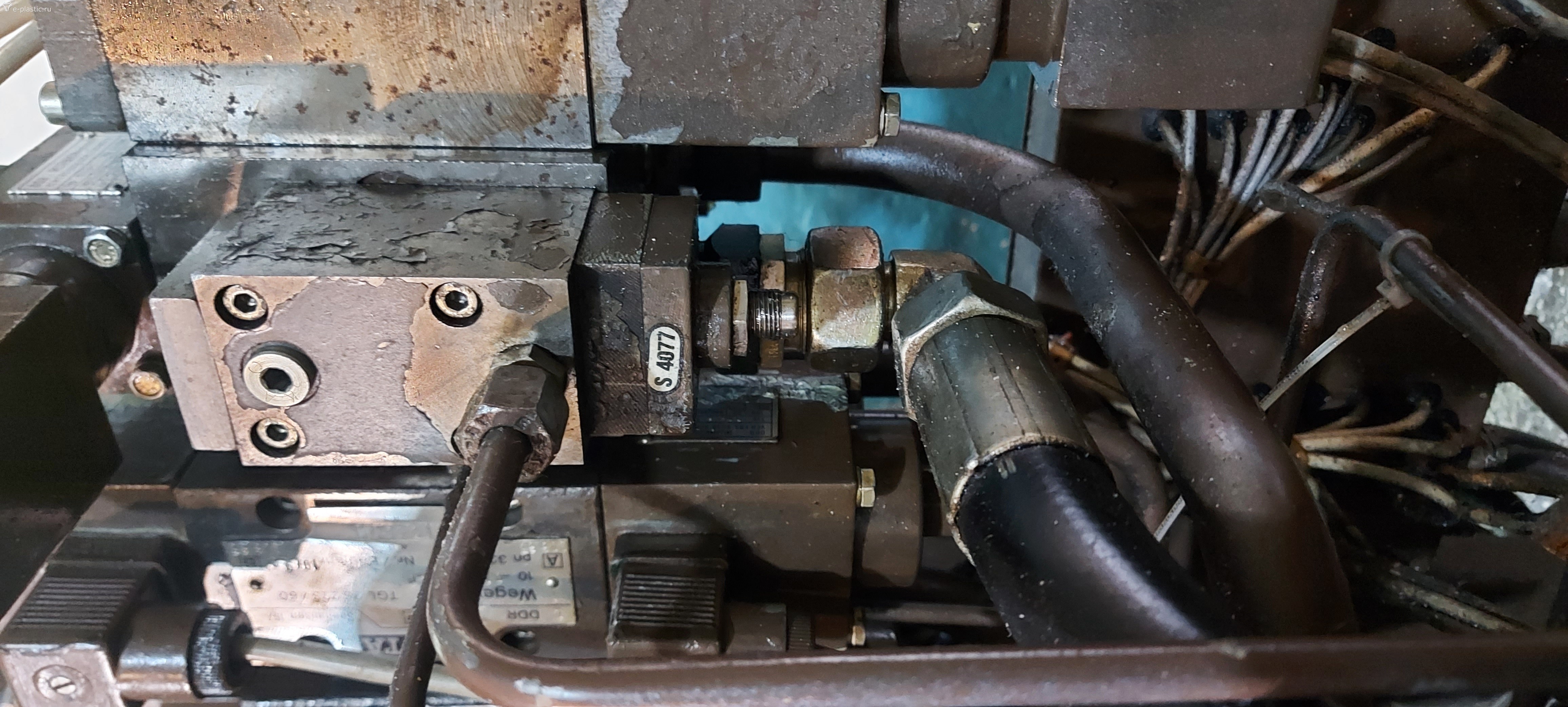

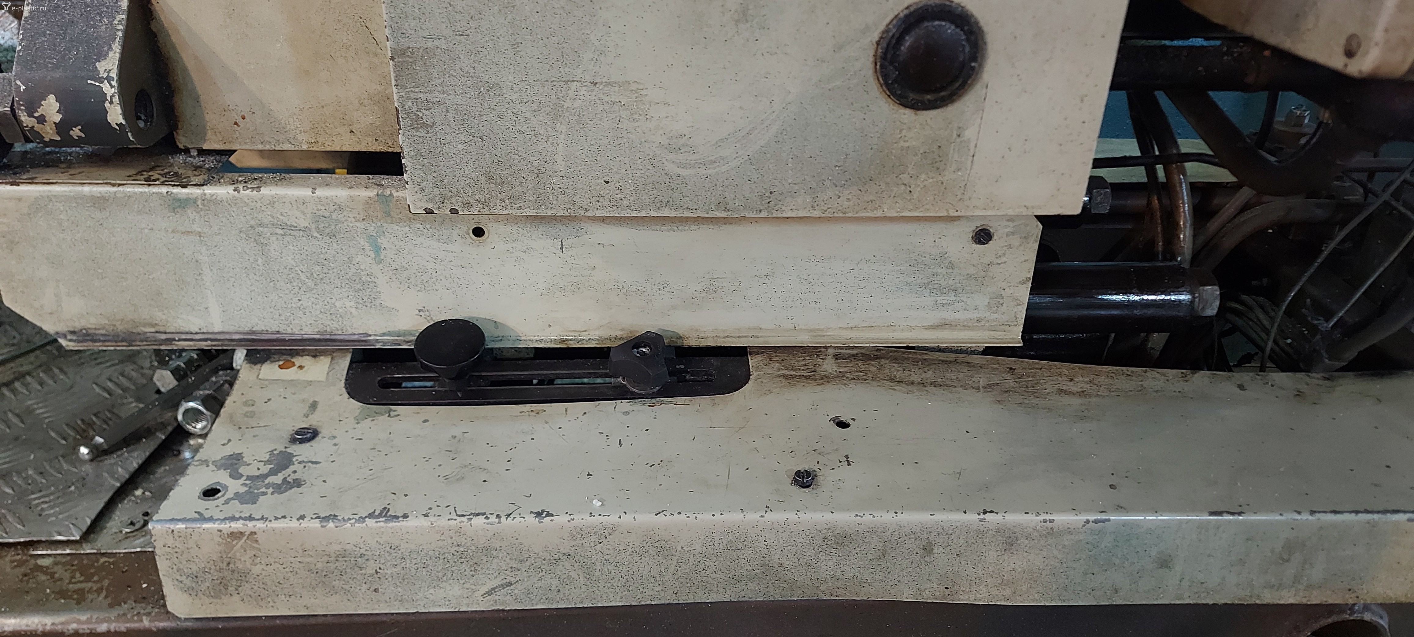

ЗЮМ писал(а): 12 окт 2022, 18:32 БВК - концевик без контактный. Обозначаются S 40.... S4077 один из них. Его не давно случаем не меняли?
Уточнение. БВК - индуктивные датчики пути, щелевидные. Применялись на хмельницких аппаратах. На представленных фото тоже индуктивные датчики пути, рабочая поверхность торцевая, маркировка - ВБИ, производитель отечественных аналогов фирма СЕНСОР. Устанавливались на Куасятах. Предложение ЗЮМа весьма интересно, заморочка с этим S4077 огромная.

Была такая морока и у нас. Оказалось дело только в датчике . У них имеется такое понятие - гистерезис. Подвинешь на 1 мм -включается, увеличишь зазор до, скажем, 2 мм - отключается. Так вот, по непонятным причинам, в хожалом датчике приходится увеличивать зазор до 3...4 мм, чтобы отключился. Однозначно менять датчик, предварительно измерив в лабораторных условиях зазор для отключения и выбрав датчик с минимальным гистерезисом.
Наверняка, сейчас при подводе сопла 4077 остаётся включенным. А должен отключаться через полсекунды.

Совершенно верно, при подводе сопла датчик остаётся включённым и гаснет после того как сбросишь цикл.

Как то так. У меня была проблема по гидравлической части. Электроника исправна.
Просто 4077 переносится к 4053.

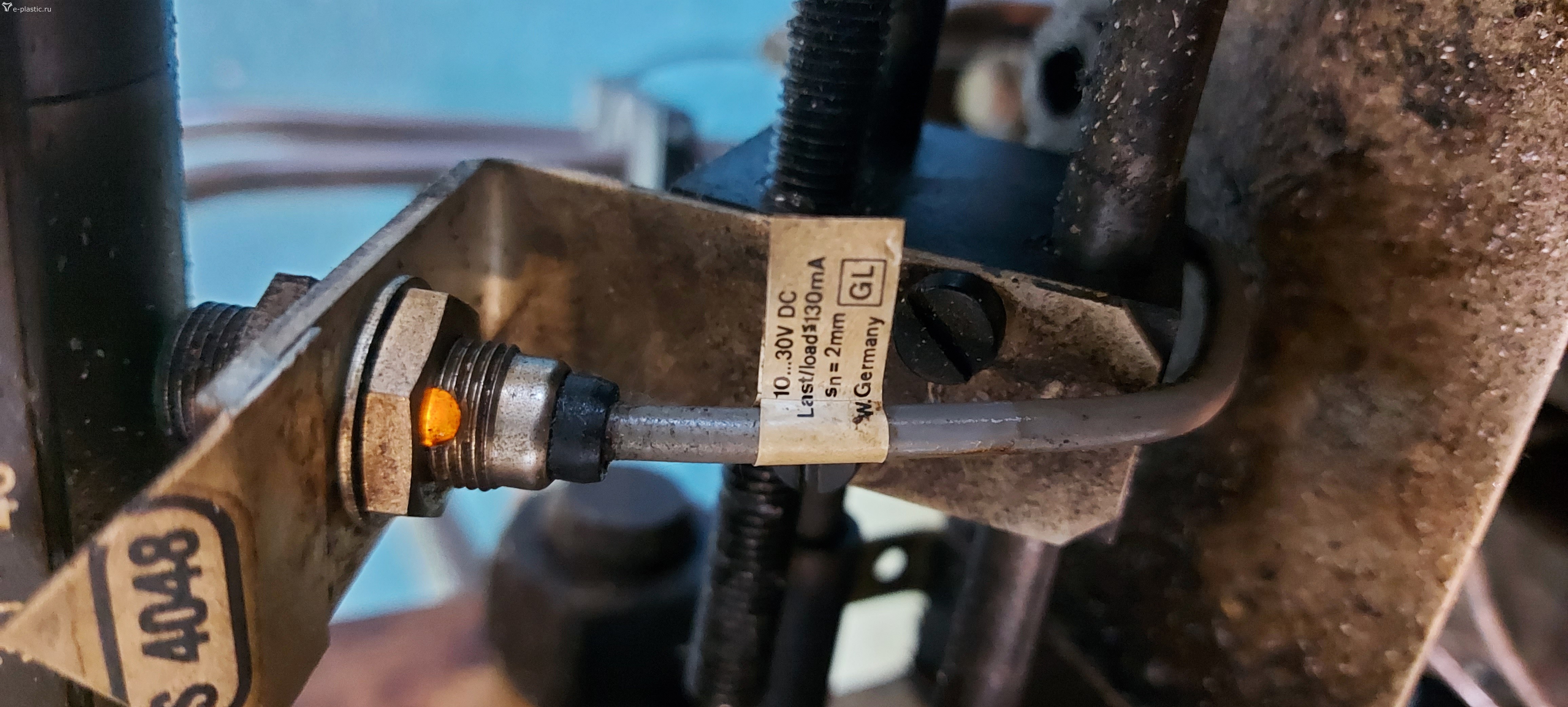

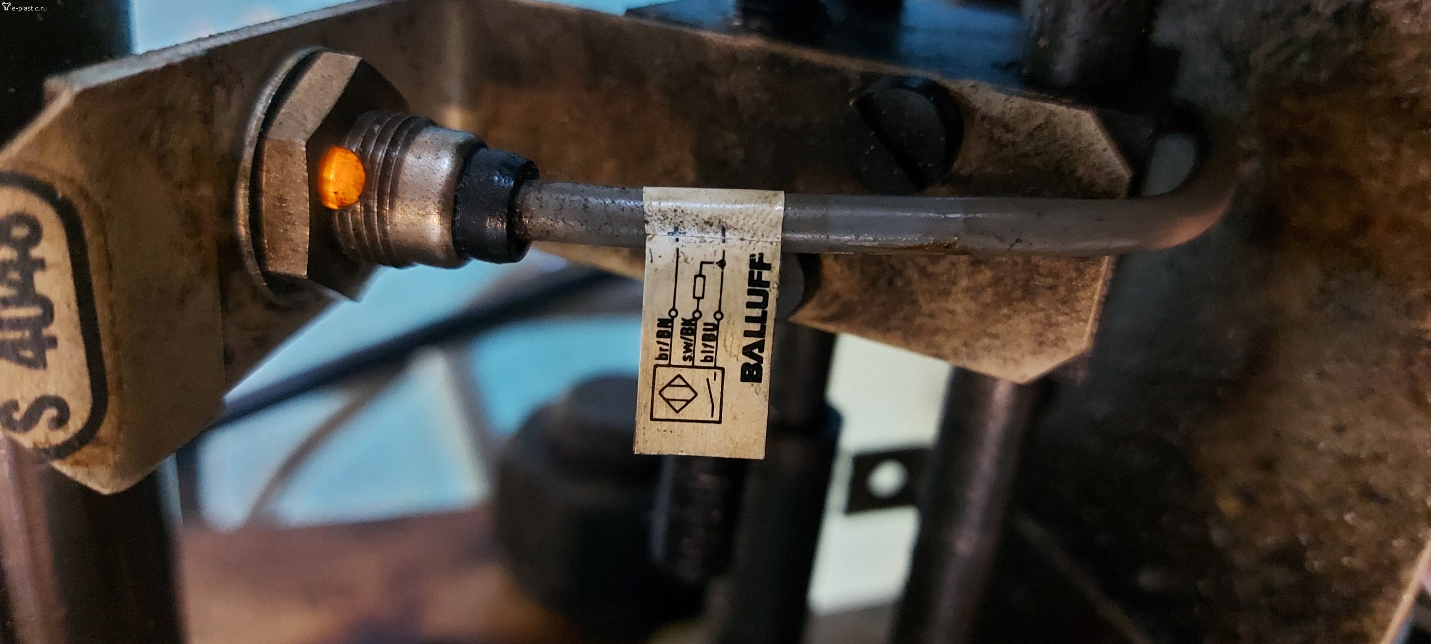

dedaborja писал(а): 13 окт 2022, 09:36Была такая морока и у нас. Оказалось дело только в датчике . У них имеется такое понятие - гистерезис...
У индуктивных датчиков в цилиндрическом корпусе гистерезис сильно снижается при уменьшении диаметра корпуса. Каталог и сайт, допустим, "ТЕКО", - вам в помощь. Не зацикливайтесь на датчиках в корпусах диаметром 18 мм (коих кругом "как грязи" всех производителей). Минимальный диаметр, по памяти, 6 мм.
Заглянул на сайт ТЕКО - делают только с минимальным диаметром 12 мм. При этом номинальный зазор (номинальное расстояние срабатывания) равен 2 мм для встраиваемых исполнений.

Олька писал(а): 13 окт 2022, 10:03 Самый простой вариант. При условии что исправна электроника.
То есть, для проверки, могу подсоединить вместо черного и коричневого проводов датчика, обычный двухжильный провод и когда сопло подойдет сомкнуть контакты. И если электроника в порядке и дело в датчике, то должен сработать впрыск.
blackcat

lmv писал(а): 13 окт 2022, 16:50То есть, для проверки, могу подсоединить вместо черного и коричневого проводов датчика...
Если у вас датчик такой же, как на фото, то да.

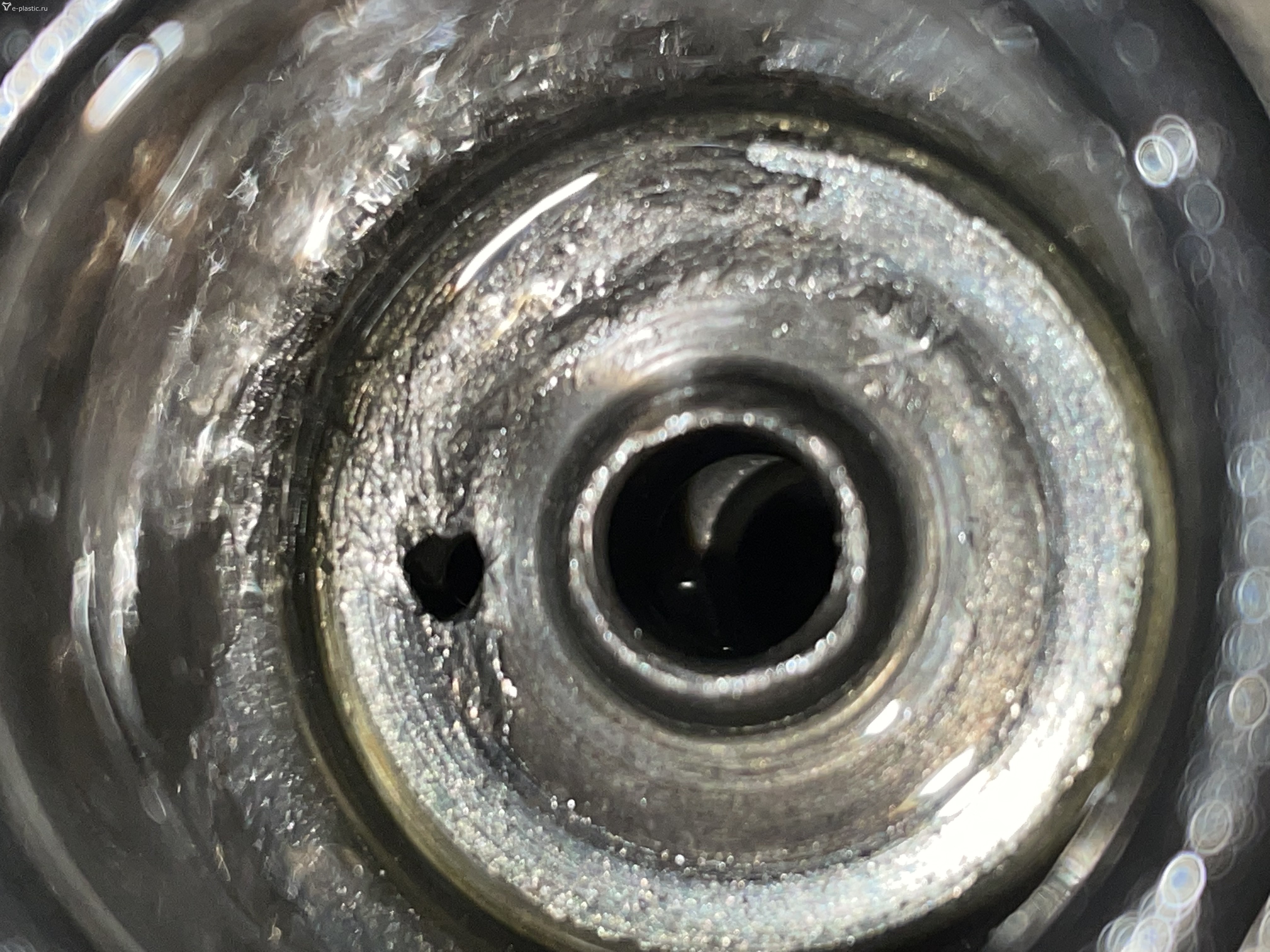

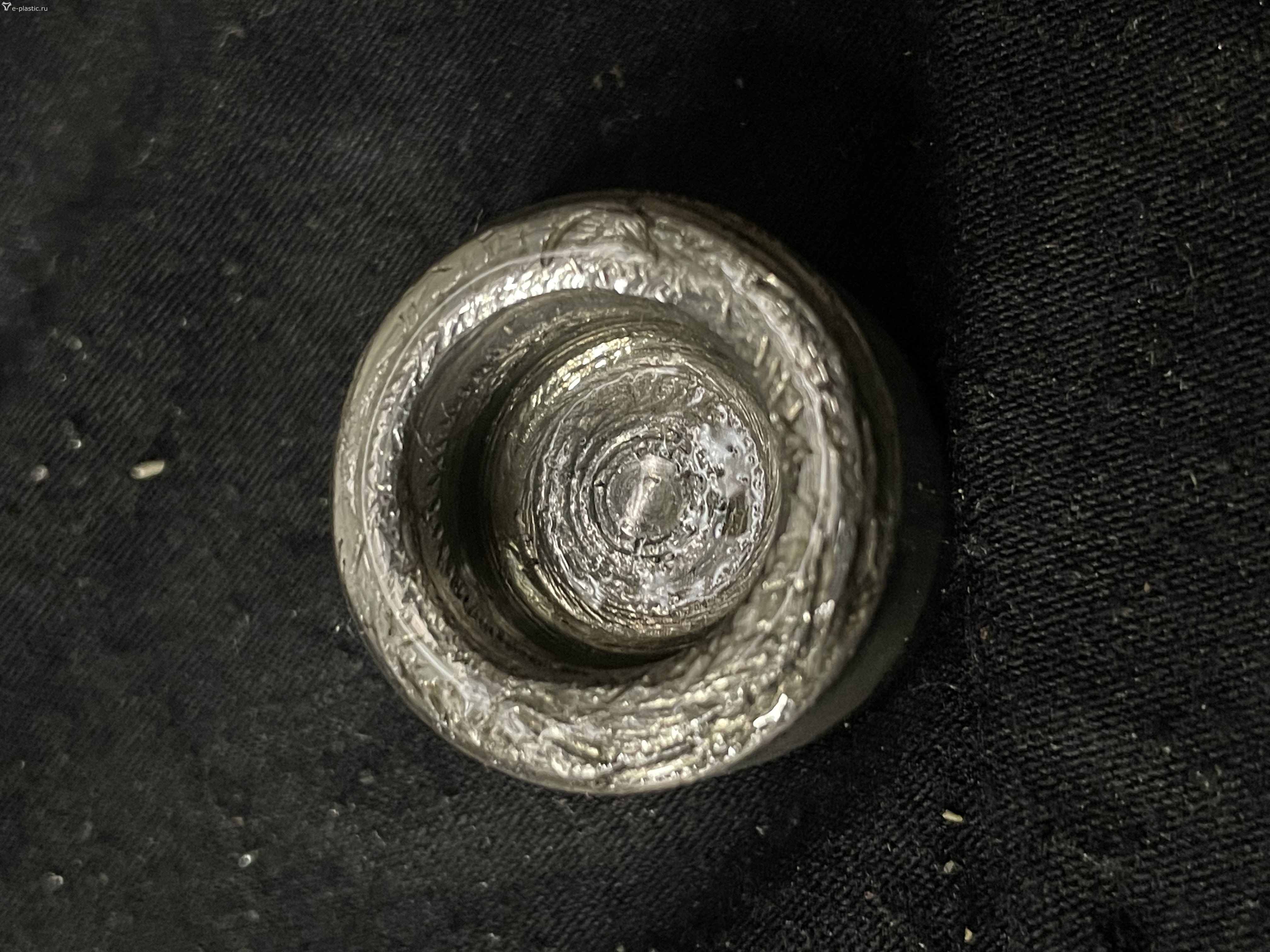

Всем, доброго времени суток. Есть там так называемый дросель. Разобрал его и увидел это...

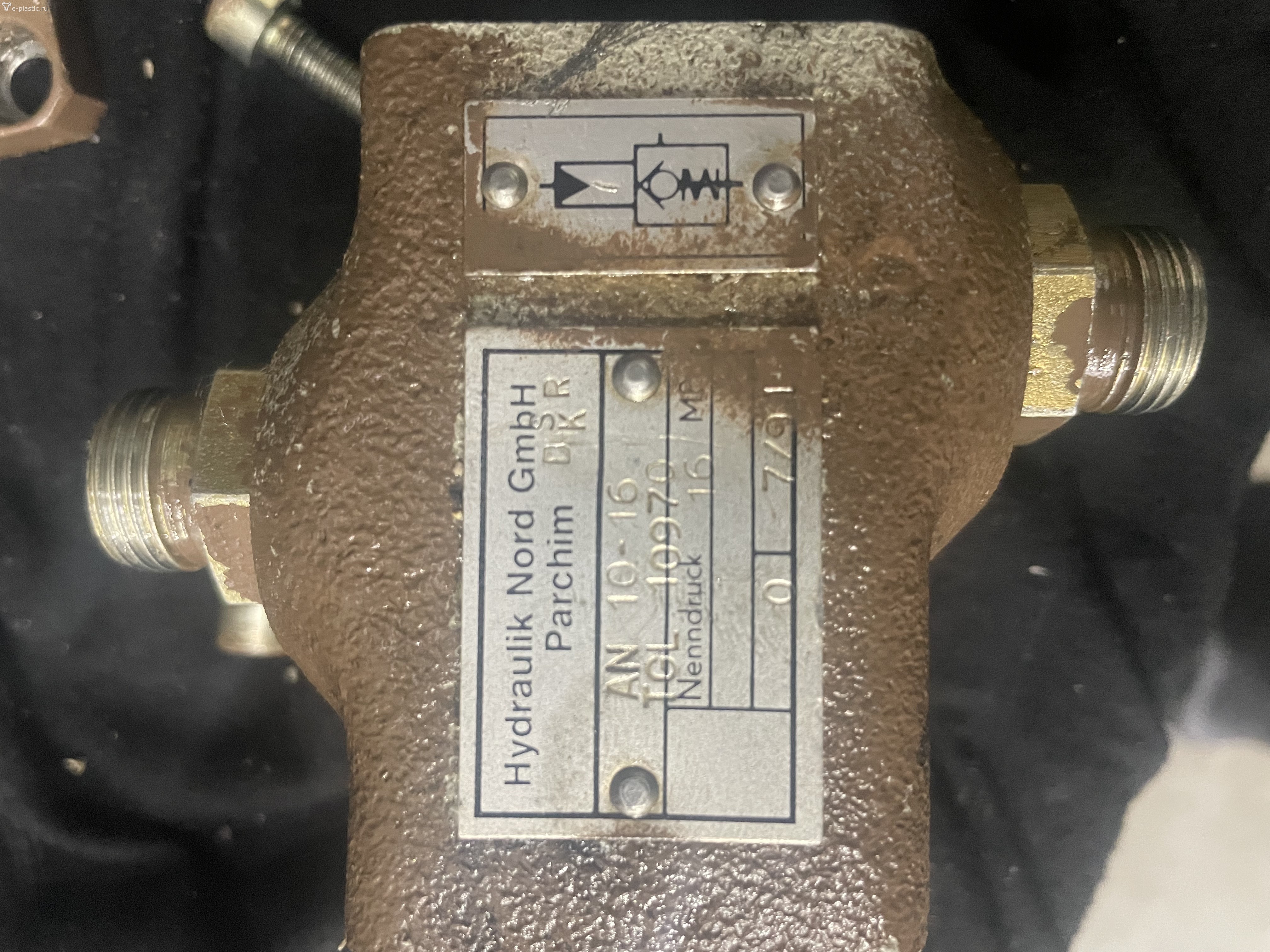

Это не дроссель- г/замок. Самое простое заменить управляемый обратный клапан ( гидрозамок) в сборе. Найти его думаем не проблема. Отвечает за удержание давления в цилиндрах прижима сопла до конца загрузки , во избежании подлива пластика по литниковой втулке и сопла. А что с сигналом на впрыск? $ 4077.?

При повышении давления в основной магистрали усиливается и сливной поток в трубочке к клапану , внутри поршень смещается в сторону бвк и металл приближаясь к s4077 активируется. И это происходит при любом движении органов машины. Но реагирует он концевик только при включении прижима сопла.
и всё же рыть тут. Эта гадость 4077 на 170 при малейшем подклинивании или подпоре в сливе мозг выносит по полной.
Для ЗЮМ - не про управляемое реле я, там далеко от него находится шайба на сливе прижима сопла, именно в бак вроде 0.9.
Про шайбу не понял. Может самопал? Дроссель там есть в тройнике мелком для обеспечения правильной работы г/замка. Что касается Машины в Ступино!?, г/ замок можем подарить, где то на полочке или в чемоданчик есть. Не далеко от Вас.

Спорить не буду. Умея после чистки этой шайбы, всё заработало.
Возможно "самопал" - но очень уж не похоже. Может о разных версиях?
