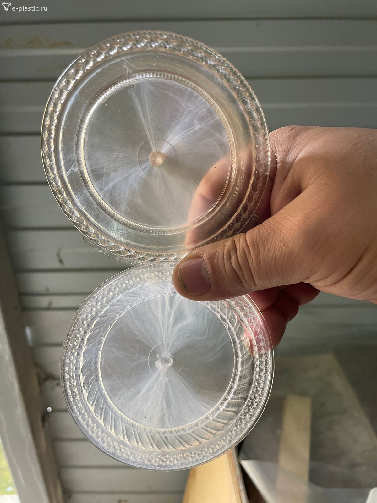

Здравствуйте. Все делаю по инструкции выше. Температуру 0т 180 поднимал до 240. По наблюдениям муть больше- чем выше температура. Но при низких температурах от чего цвет становится бронзовый( на картинке верхняя- 180 гр. нижняя 220 гр.)... Сушил материал в духовке 3-4 часа при Темп 70 гр... Не могу добиться чистоты. Предыдущий материал в шнеке- прозрачный полипропилен был, но я его два дня прогонял..(

Re: Проблемы с литьем полистирола
#43 Сообщение VAGR-S » 27 мар 2023, 13:20
Помогите пожалуйста еще советами..

#44 Сообщение Артур69 » 27 мар 2023, 14:01
VAGR-S писал(а): 27 мар 2023, 13:20 Помогите пожалуйста еще советами..
Муть очень часто от холодной формы.

#45 Сообщение VAGR-S » 27 мар 2023, 14:25
Артур69 писал(а): 27 мар 2023, 14:01
А Кирилл выше пишет что термостатировать форму не надо, 40 гр. норм(.....
Да и в процессе отливок форма нагревалась рукой не дотронуться- и все равно то же самое..

#46 Сообщение VAGR-S » 27 мар 2023, 14:27
Вот и так и и так блин ...

#47 Сообщение AlexsandrN » 27 мар 2023, 14:29
VAGR-S писал(а): 27 мар 2023, 14:25 Да и в процессе отливок форма нагревалась рукой не дотронуться- и все равно то же самое..
Рука - измерительный прибор так себе.
У кого то при 55 уже не может удержать, а кто при 65 будет посмеиваться.

#48 Сообщение VAGR-S » 27 мар 2023, 14:32
так постепенно лил, сперва на холодную, следующая- форма чуть теплее, и так пока не дотронуться- по мне это градусов 70 было.. разницы не увидел... даже может наоборот- на холодной форме получше было...

#49 Сообщение Артур69 » 27 мар 2023, 14:46
По идее 40 - 50 градусов должно хватить. Покажите параметры. Там нужно противодавление обязательно и желательно быстрый впрыск .

#50 Сообщение VAGR-S » 27 мар 2023, 14:53
Форма 40 градусов. Тарелочка диаметром 100мм. стенки 1мм. Донышко 2мм.Дожим(противодавление есть), впрыск быстрый, секунда две... Диаметр литника 5 на 6 мм

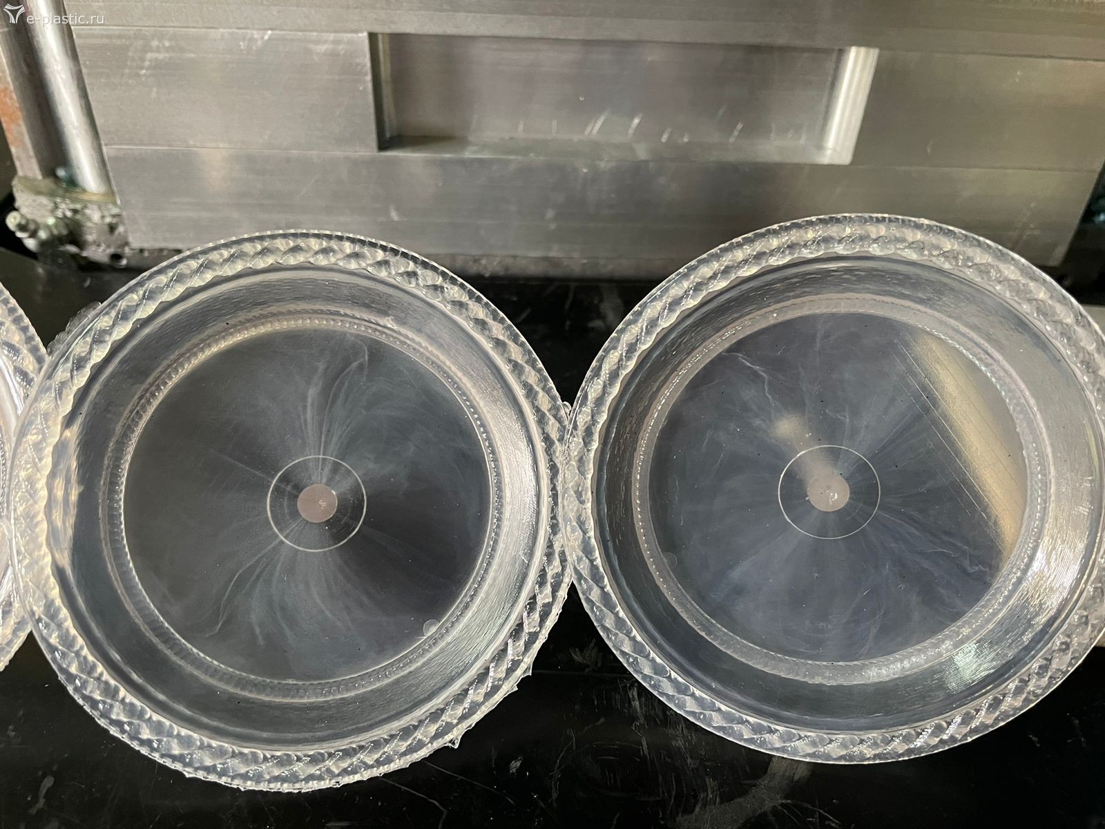

#51 Сообщение Артур69 » 27 мар 2023, 16:54
VAGR-S писал(а): 27 мар 2023, 14:53 Форма 40 градусов. Тарелочка диаметром 100мм. стенки 1мм. Донышко 2мм.Дожим(противодавление есть), впрыск быстрый, секунда две... Диаметр литника 5 на 6 мм
Мы говорим об одном и том же ? Противодавление набора дозы , не подпор или дожим после впрыска.
Ещё попробуйте с отводом . Сопло погорячее. Чтобы при отводе чуть подтекал материал. Ещё подержите надозированный материал подольше в цилиндре и попробуйте . Дозируйте как можно медленнее.

#52 Сообщение VAGR-S » 27 мар 2023, 18:31
Сопло отведено. Дозировка медленная. Материал первичка. Подержать в матцилиндре попробую...

#53 Сообщение Артур69 » 27 мар 2023, 18:50
У вас белого абс случайно нету или чистелки какой. Может правда где-то пп на шнеке остался . Погорячей прогнать. ПП мутит полистирол сильно. Может конечно и место впрыска не очень удачно выполнено ?
Хотя я бы , не взирая ни на что форму градусов до 80 разогрел .

#54 Сообщение VAGR-S » 27 мар 2023, 19:23
Артур69 писал(а): 27 мар 2023, 18:50 У вас белого абс случайно нету или чистелки какой. Может правда где-то пп на шнеке остался . Погорячей прогнать. ПП мутит полистирол сильно. Может конечно и место впрыска не очень удачно выполнено ?
Осталось конечно маленькое подозрение, что не весь ПП вышел.., буду еще гонять. Место впрыска - в "попу" тарелки. Пробовал сбоку раньше- разницы нету...

#55 Сообщение Kirilliq » 28 мар 2023, 10:05
Думаю, что все же проблема в остатках ПП. Выгонять лучше ПС с низким ПТР, например 3. "Бронза" - это разложение. Скорее всего - из-за высокой вязкости при низкой температуре. В общем, чистить низким ПТР, лить - высоким.

#56 Сообщение KsunReh » 28 мар 2023, 11:39
VAGR-S писал(а): 27 мар 2023, 19:23 Осталось конечно маленькое подозрение, что не весь ПП вышел.., буду еще гонять. Место впрыска - в "попу" тарелки. Пробовал сбоку раньше- разницы нету...
Есть подозрение что весь ПП не вышел из-за проблем с состоянием шнека или запорного кольца... Вы шнек смотрели или хотя бы сопло откручивали на ТПА? Если там образовались мертвые зоны, то тянуть может очень долго. У нас был случай, правда не с ПС, а с ПК прозрачным, когда остатки полипропилена из-за подубитого шнека тянуло дня 3 подряд (

#57 Сообщение VAGR-S » 28 мар 2023, 11:54
Ну что ж. Что б исключить эту проблему- буду гонять еще...Конечно если сравнить муть позавчера и сегодня- небо и земля, в разы меньше... Спасибо за советы, отпишусь по результатам..
