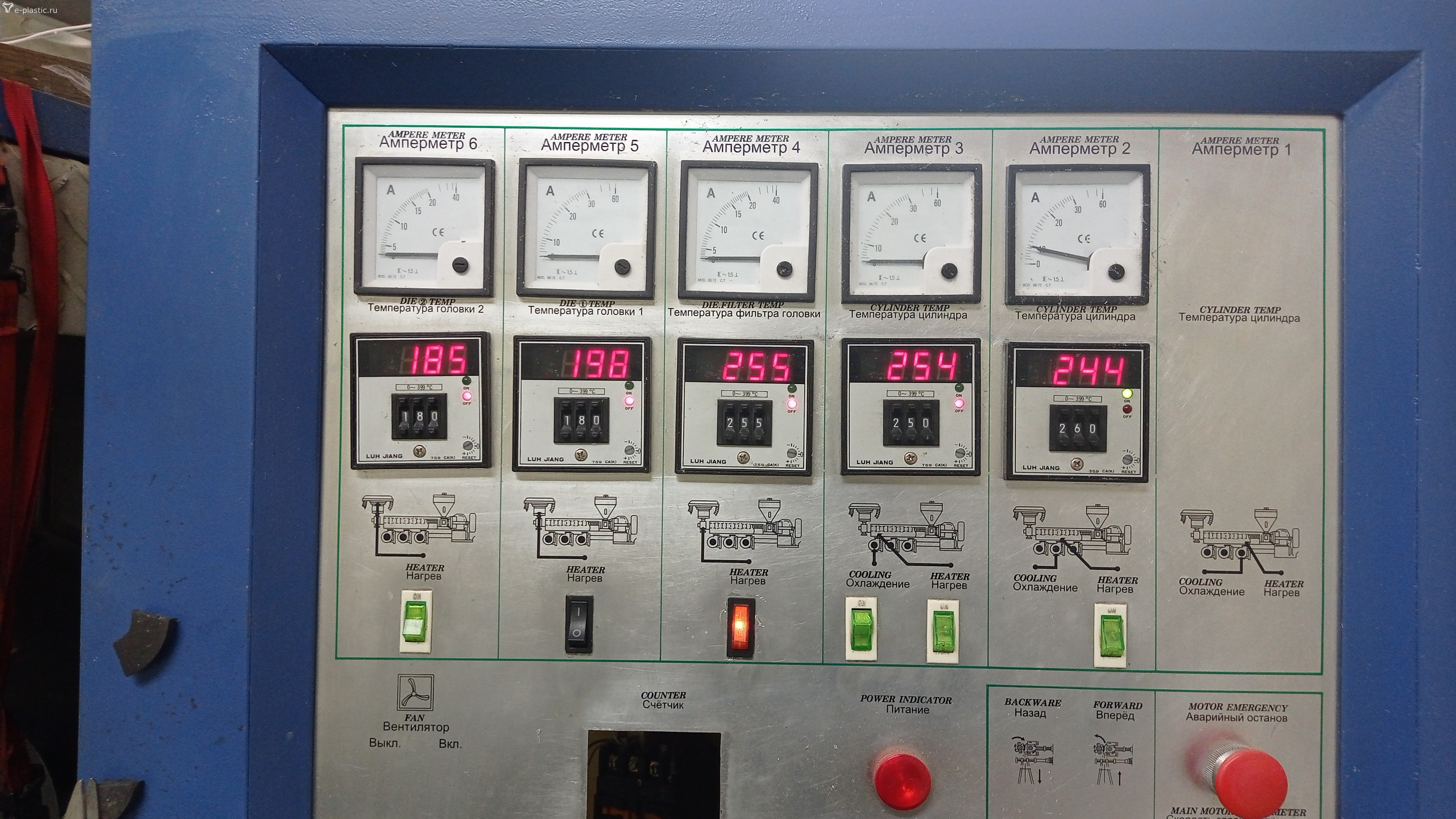

Ток на фильтр не мал? Всё тэны исправны?

Maks42 писал(а): 23 ноя 2021, 22:03
АлександрПензаАзимут писал(а): 23 ноя 2021, 19:41 Температура от зоны загрузки к фильере 230 240 245 190 190
Экструдер 230, 240, 245 С
Фильтр 190 С
Фильера 190 С
Так?
Нет ,не так вроде ...две зоны нагрева цилиндра,фильтр, две зоны на голове

леха писал(а): 24 ноя 2021, 12:27 Ток на фильтр не мал? Всё тэны исправны?
Тэн исправен температуру показывает верно

леха писал(а): 24 ноя 2021, 12:41
Фильтр 190 С
Фильера 190 С
Так?
Да Вы правильно написали две зоны на голове фильтр и две зоны нагрева при чем на голове стоит три тэн

А первая треть экструдера (Амперметр 1 на фото) вообще без нагрева? :sh_ok:

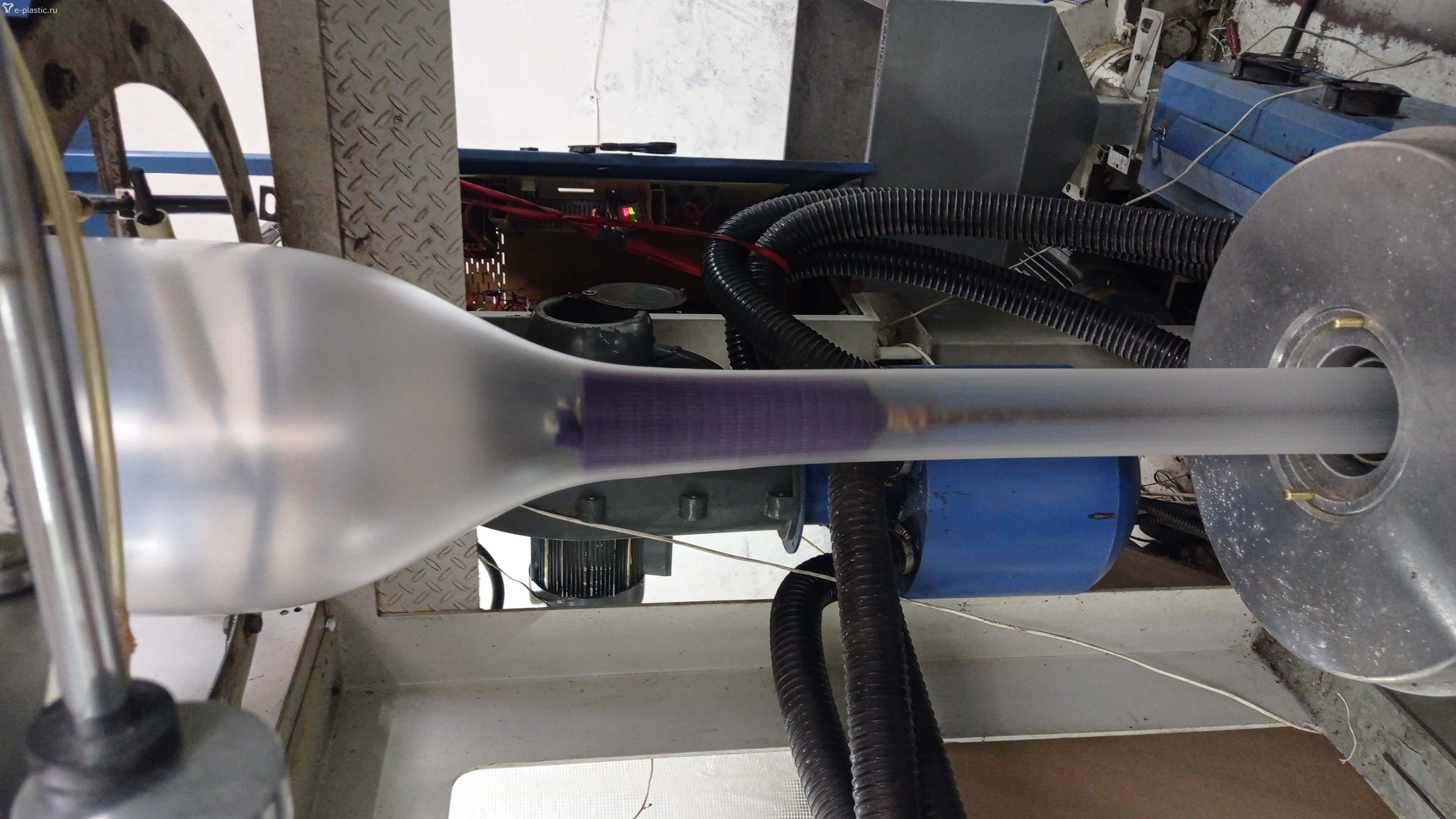

Позволю себе предположить механизм непроплава, давление шнек создаёт слабое ,в части отверстий рассекателя получается застой или остаток сшитого при простое,затем его вышибает в поток расплава.

Так сейчас вроде идет нормально но мелкие непроплав выходят все равно сетки заменил
Maks42 писал(а): 24 ноя 2021, 12:56 А первая треть экструдера (Амперметр 1 на фото) вообще без нагрева? :sh_ok:

леха писал(а): 24 ноя 2021, 12:58 Позволю себе предположить механизм непроплава, давление шнек создаёт слабое ,в части отверстий рассекателя получается застой или остаток сшитого при простое,затем его вышибает в поток расплава.
При увеличение давления вообще ничего не идёт точнее идет но разнотолщинная пленка слипшаяся по середине или по краям :cry_ing:

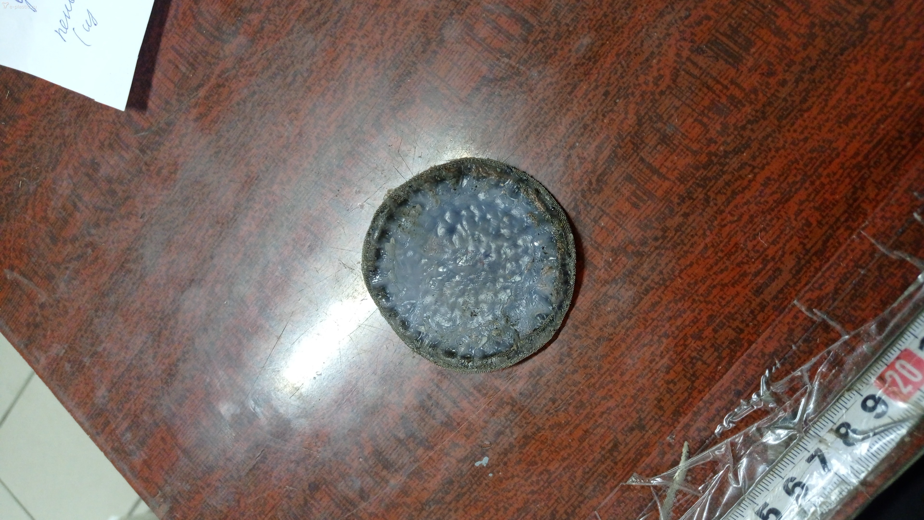

Ну нам пришло по обычной цене как 105 Сибур :ne_vi_del: но качество нового так называемого переходного сырья очень очень плохое температура на экструдере 270 градусов и все равно идет непроплав и производительность поднять не получается короче :pro_tiv: данного сырья

Как уже писал уважаемый леха, работая на таких высоких температурах вы можете пережигать полиэтилен и принимать гелики за непроплавы.

В данном случае у меня выходят не гелики а именно непроплавленные гранулы которые рвут сетки перед рассекателем в день меняем три раза при 8 часовом рабочем дне при чем очень много грязи забивается в сетках
Это сетки заменённые два часа назад

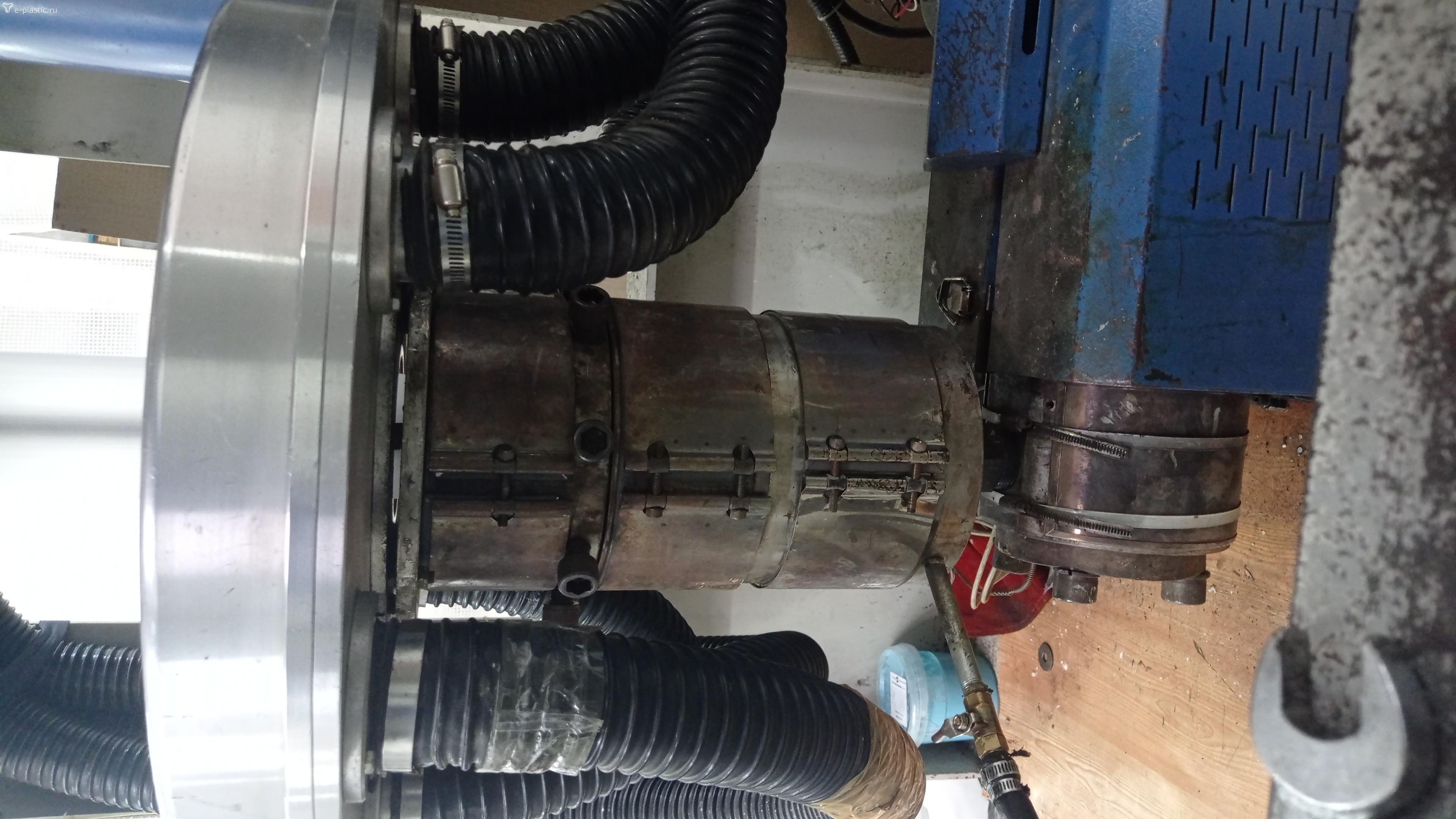

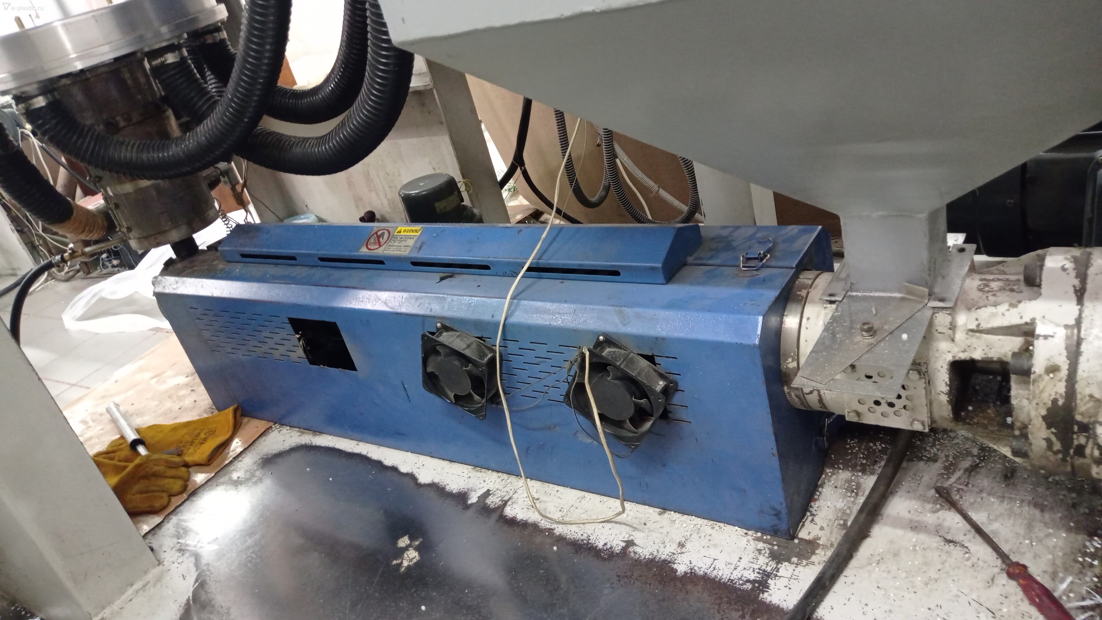

Мое предположение что данное сырье плохо выходит из-за износа шнека так как по документам его ни разу не ремонтировали и не чистили. Хотя на другом сырье данных проблем нет. :ne_vi_del:

Можно фото сетки с обратной стороны?она пробита? Можно отжеть сетку чтоб лучше было видно пробита она иле нет.
Исходя из того пробита ли сетка можно что то советовать пытатся .
Второй вопрос про отношение длинны к диаметру шнека,в инете пишут что шнек длинный ,а судя по электрошкафу он короткий .Если он действительно короткий ,и сетка пробита...хотя нет,сначала вы ответите на эти два вопроса ,а потом будем пытатся решить.
