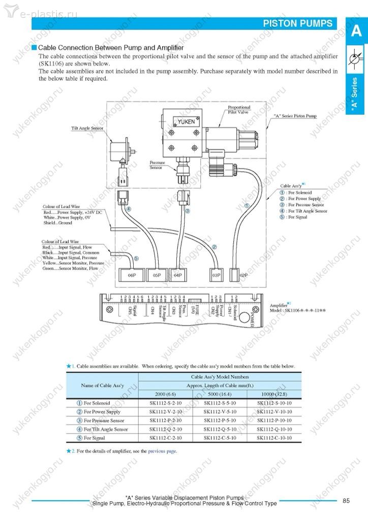

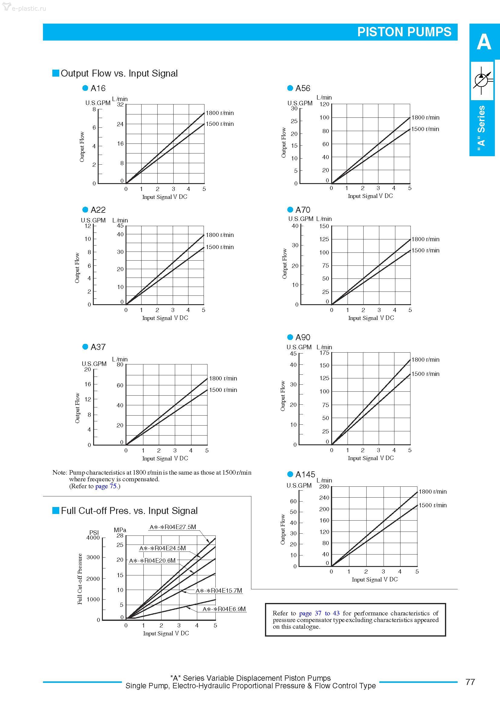

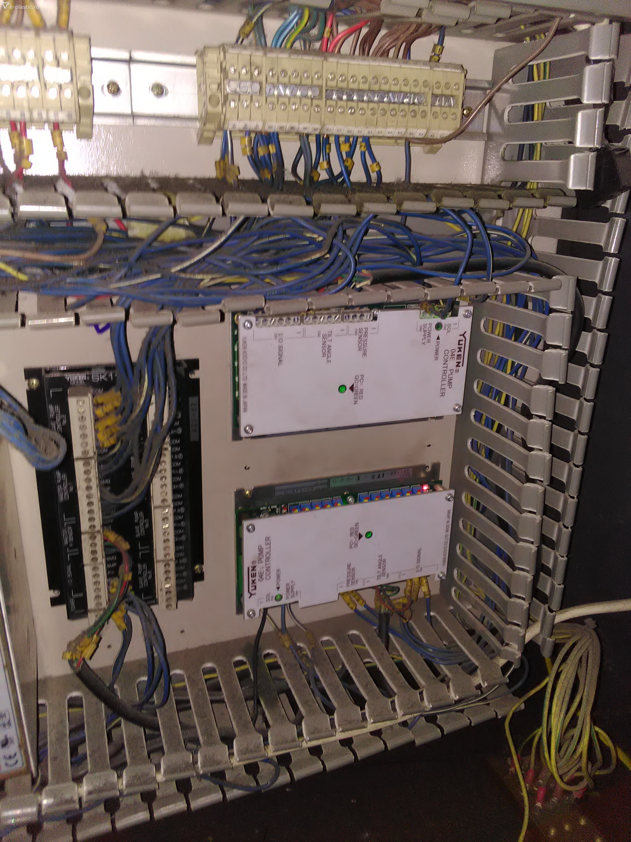

Монитор материалы по насосу. Вопрос почему на графиках сигнал в вольтах

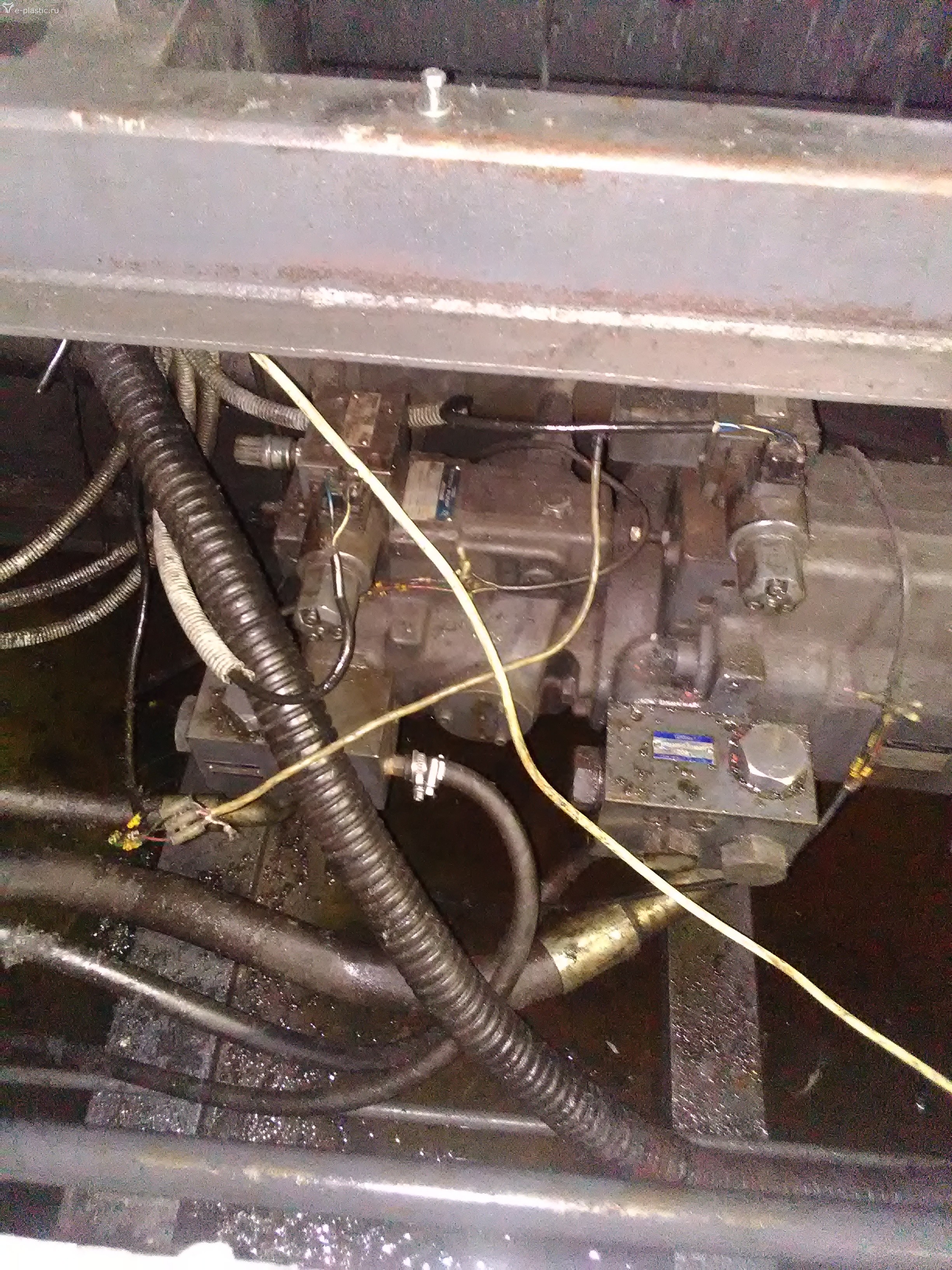

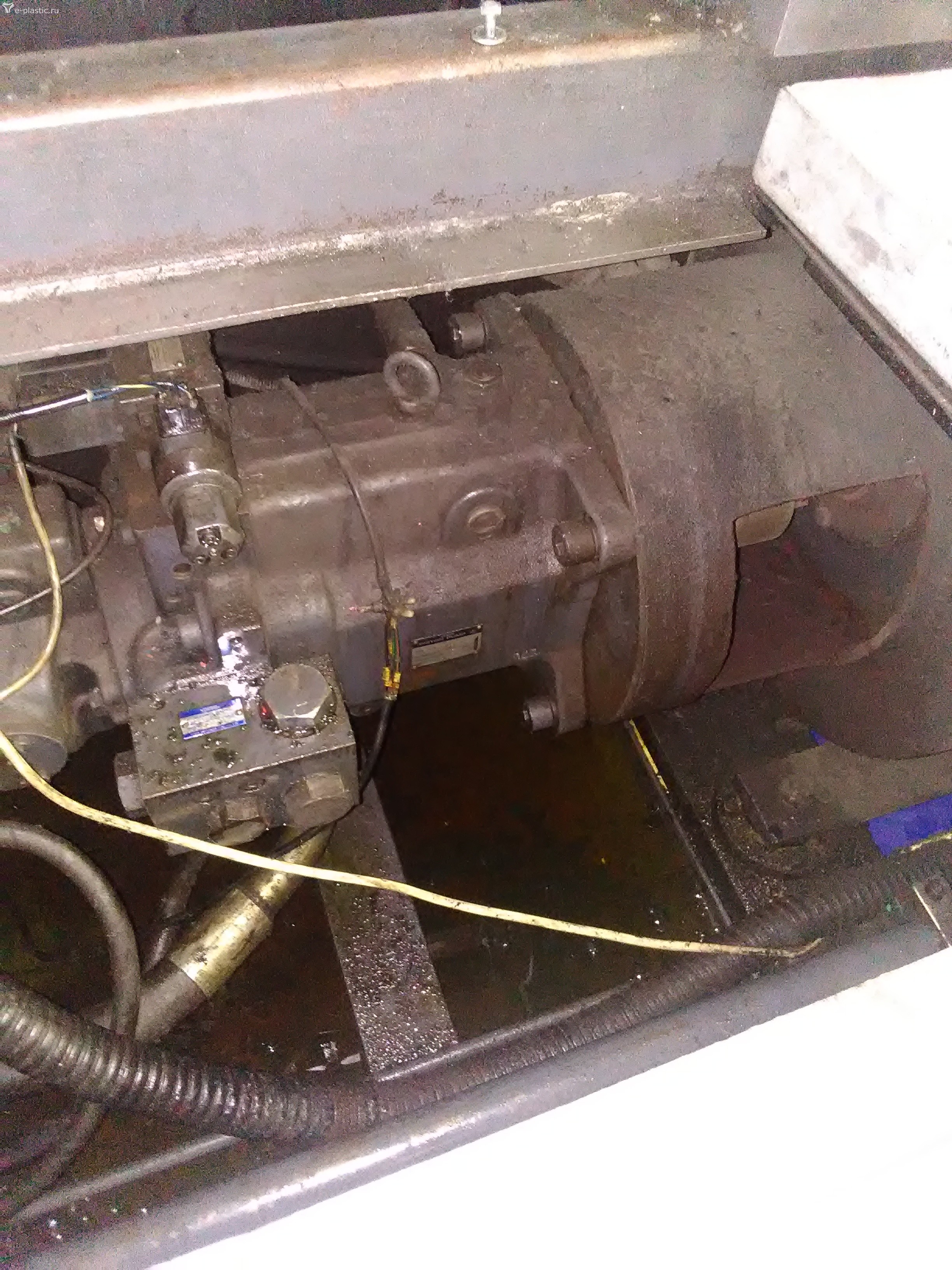

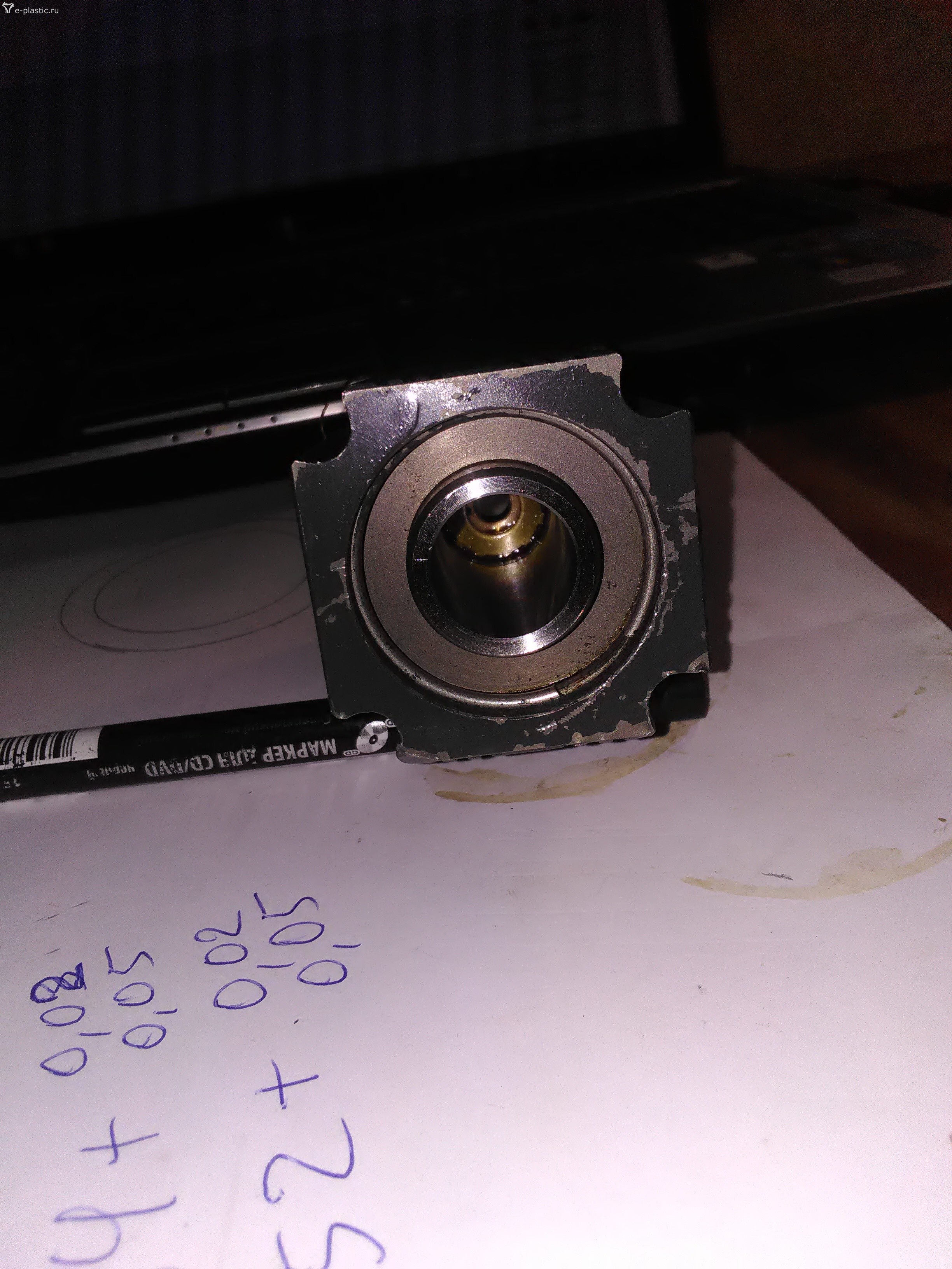

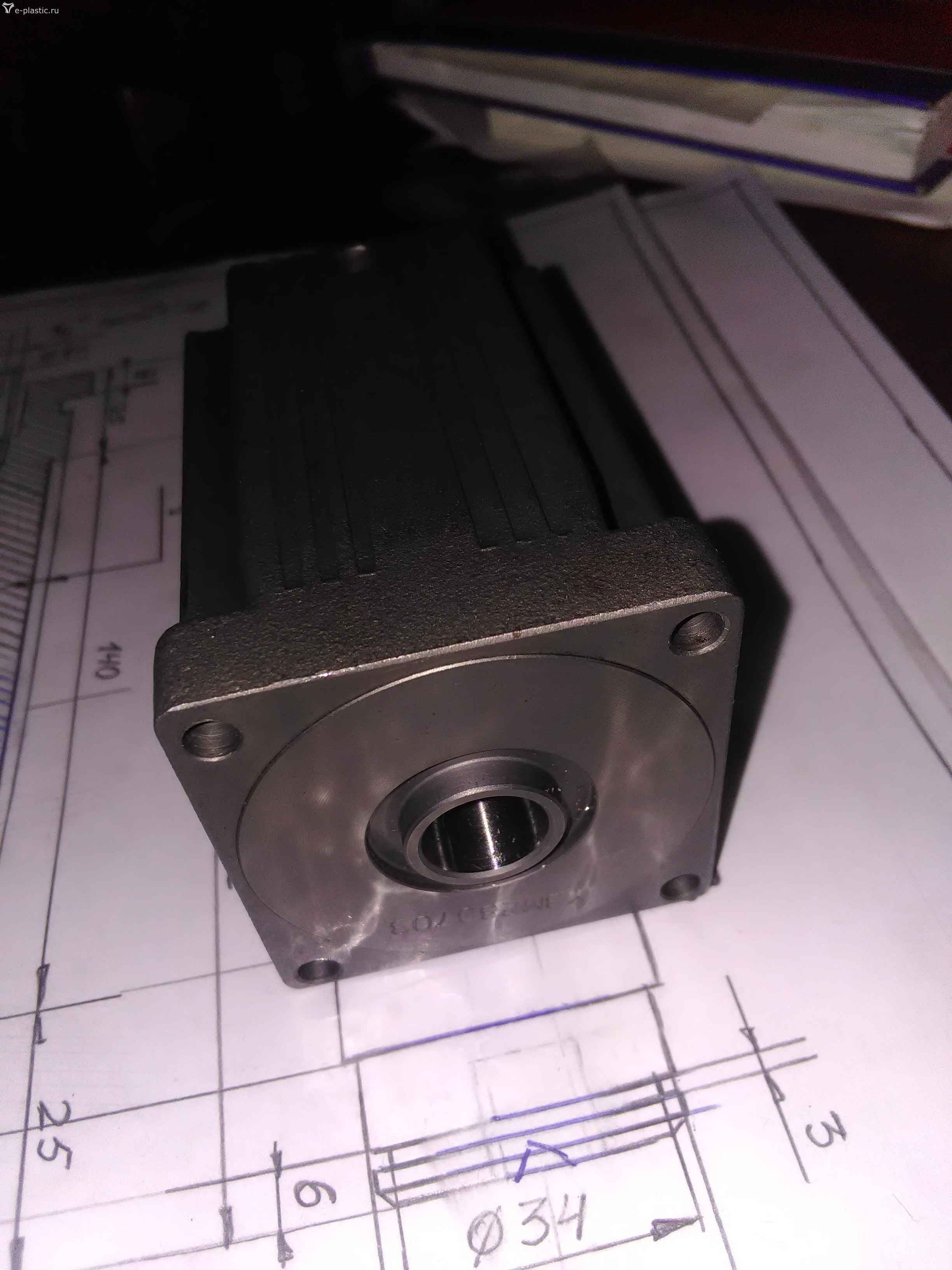

Не повторять Эксперимент без согласования со специалистами!!!! В резерве *(шаловливые ручки.) Наши предполагаемые действия по проверке отрабатывания угла поворота шайбы производительности насосов без участия электроники. два фото. два насоса. D1 главный насос большой 145 см куб на оборот, D2 ведомый насос 56 куб см на оборот. Снимаем разъемы с электромагнитов пропорциональных клапанов насосов. Принудительно нажимаем магнит вращения шнека. На пропорциональной катушке насоса пробку ( помечено белой стрелкой) вкручиваем плавно по часовой стрелке и смещаем золотник на управление поворотом шайбы , поток растет , по оборотам шнека на мониторе видим число оборотов и визуально вращение шнека. Это с расходом масла. Убедившись что насос слушается. Отпускаем магнит вращения шнека. И повторяем смещение золотника на пропорциональнике без расхода масла в системе. Давление растет, наклон шайбы минимален достигнув давления 140 бар срабатывает золотник отсечки с регулировкой по пределу давления. И если при возвращении золотничка назад, все возвращается к условному нулю под действием пружинки на пропорциональном золотничке. Значит насос послушен , золотничек его не подклинивает не защемляет. И ждем электронщика. На этом насосе и клапане это вроде как возможно. Как электроника отреагирует на наши действия не знаем. В смысле снятых разьемов с магнитов на насоса и запуске в холостом режиме.Это последнее что мы можем там натворить. Аргументы и факты нужны. Возможно придется снять электромагнит для изучения центральной пробочки. Под торцовый ключик шестигранник сорван на обеих. Конструкции этого места разные у разных производителей.

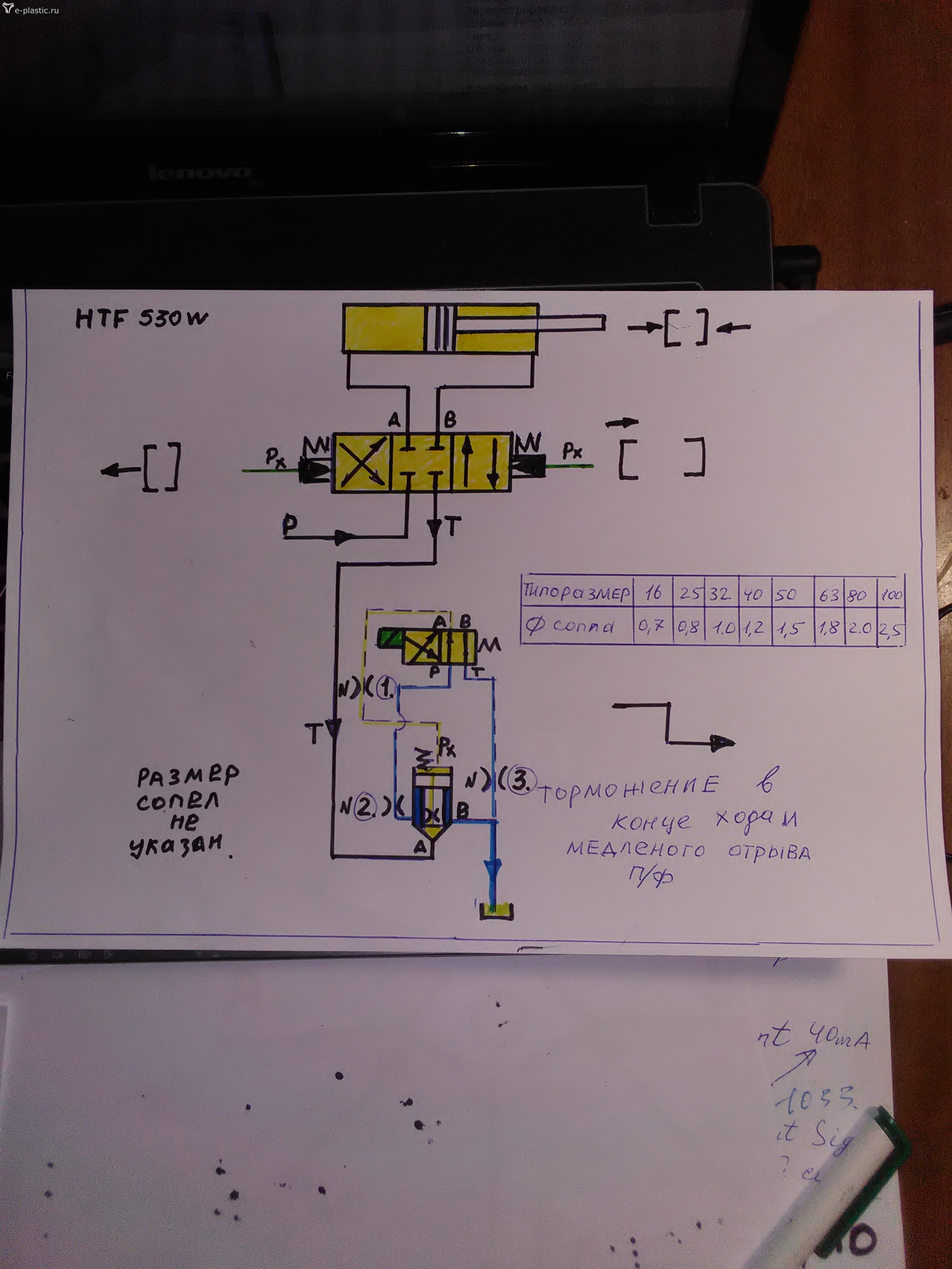

Вопрос с торможением решили. Размер жиклеров: 1) =1,2мм ; 2) =1,2мм ;3) =1мм.

ЗЮМ писал(а): 26 ноя 2021, 00:22...Вопрос почему на графиках сигнал в вольтах
Возможно потому, что блок управления пропорциональным клапаном отделён от контроллера. 0...5 Вольт - одно из стандартных значений унифицированных сигналов.

#46 Сообщение ЗЮМ » 01 янв 2022, 12:36
