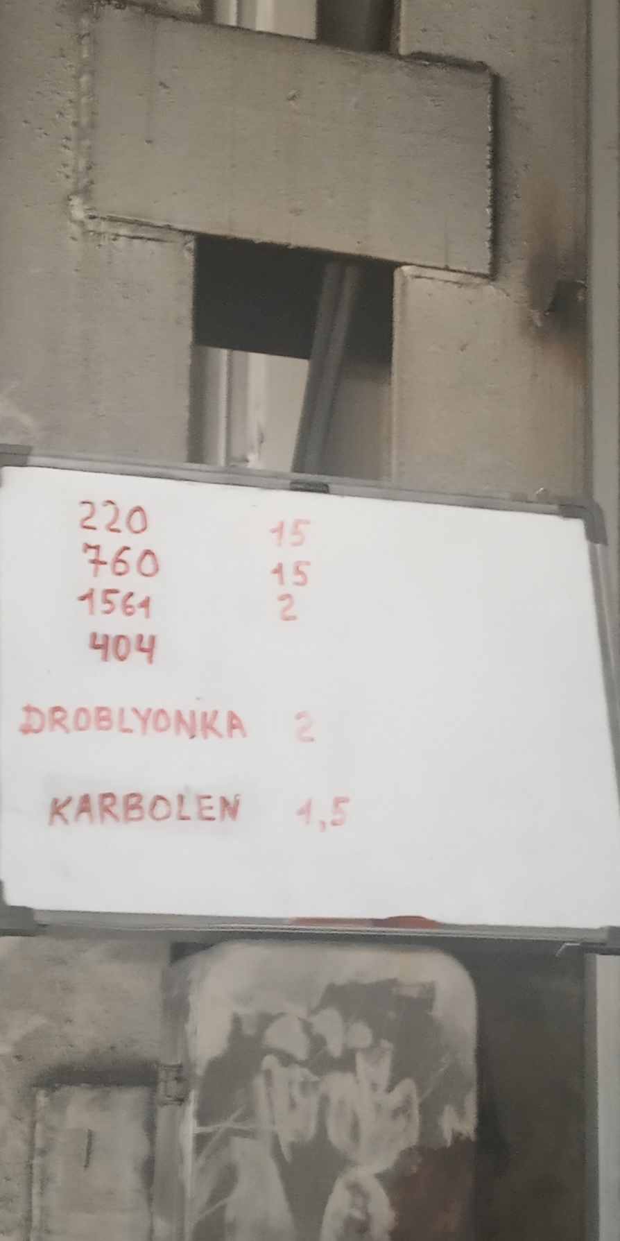

Sergey16 писал(а): 06 мар 2020, 10:30 Здравствуйте.
Имеется линия для выпуска мембраны полиэтиленовой толщиной от 1 до 3 мм.
Ширина выпускаемой продукции 6 метров.
Проблема с подбором сырья, чтобы готовый продукт соответствовал требованиям ГОСТа «геомембраны гидроизоляционные рулонные».
Выпускать должны два вида HDPE и LLDDPE.
Сырье используем производства Шуртанского завода. Температура плавления 180-200.
Попытки смешивать LLDPE и HDPE не дают нужного результата.
Также пытались использовать ПЭ 285-293, но на температуре 230 выходит матовая и с шагренью.
Нужен совет на каком сырье лучше выпускать такую пленку.

#34 Сообщение Dima S » 08 мар 2020, 18:52
Попробуйте вот эту рецептуру

Maks42 писал(а): 06 мар 2020, 12:36 Попробуйте смесь Шуртан 0120 и Казань ПЭ2НТ76-17, у 293 низковат ПТР для листа.
Вы правы, у 293-285Д ПТР 0,4-0,7 и для нашего производства это оказалось критично мало.
Как считаете сколько надо добавить линейника с ПТР 4-6 к 293-285Д, чтобы общий ПТР смеси был в районе 1,5-2?
На складе образовался запас 293 ПЭ с которого, необходимо произвести мембрану HDPE 1,5мм.

У Вас 0120 нет что ли лучше его смешивать с 293.

технолог54 писал(а): 10 мар 2020, 08:07 У Вас 0120 нет что ли лучше его смешивать с 293.
На складе из линейных в наличии 0220 и 0525.
0120 Шуртан в данный момент на продажу не выставляет на биржу, есть конечно вариант купить у перекупщиков. Но пока хотелось бы использовать имеющийся.

Попробуйте 0220 начните из расчета 1 мешок на 4 ПНД, а дальше смотрите по мембране, какое будет качество.
