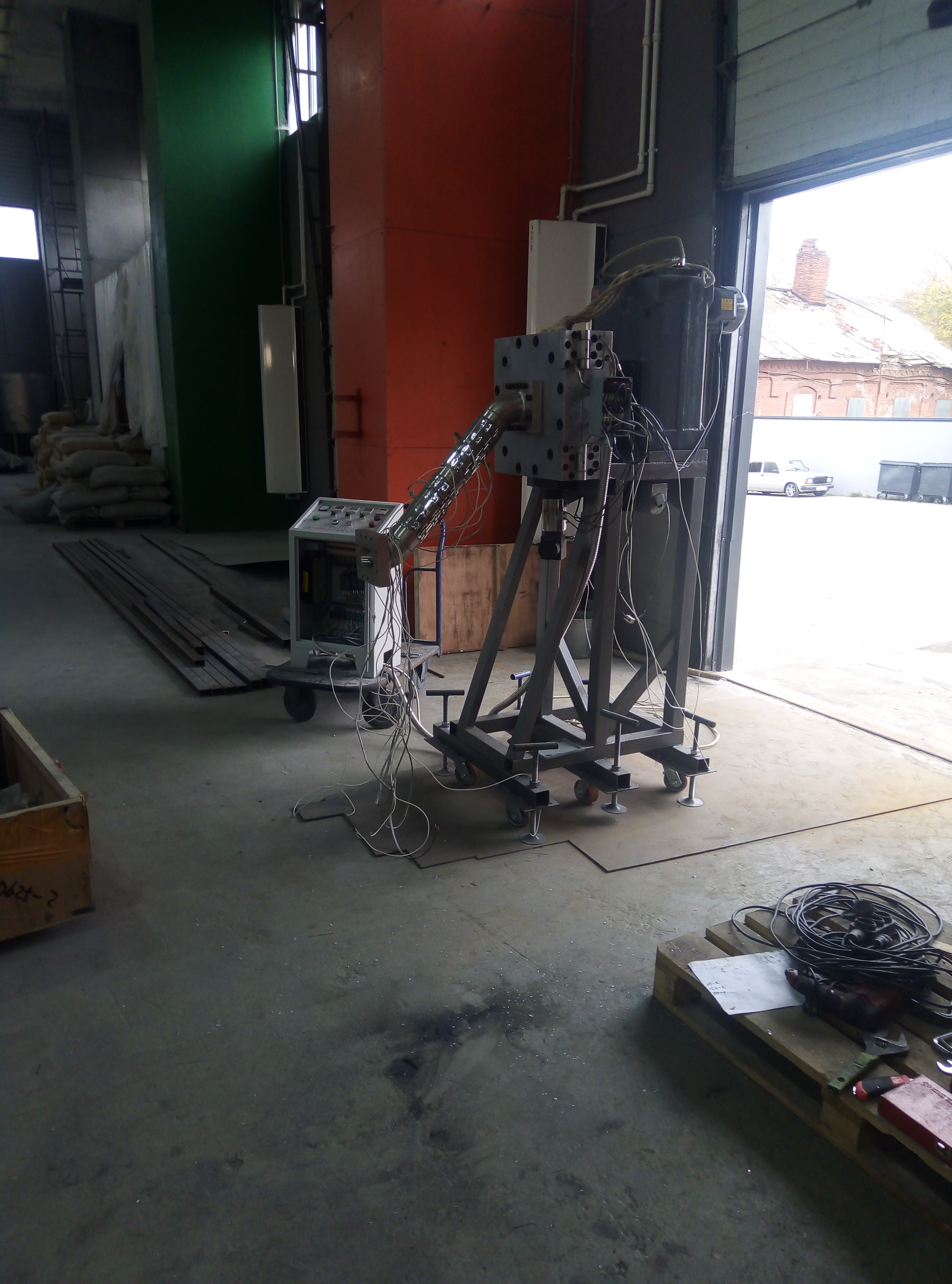

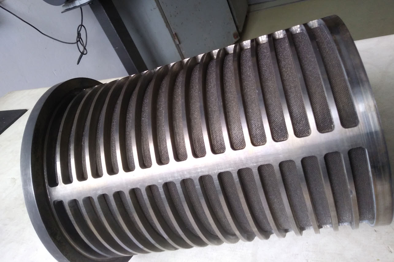

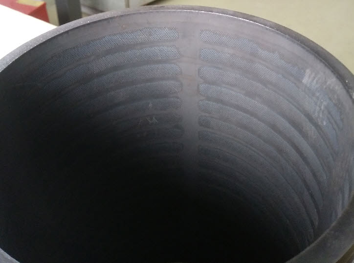

#39 Сообщение PPeter » 22 фев 2019, 09:58
Проблема лазерных фильтров в том что они боятся абразивов и металла.
Ну и само собой долговечность самого фильтрующего элемента зависит
от того из какого металла и с какой твердостью он будет изготовлен.
Я очень сомневаюсь что китайцы в этом плане предложат что то толковое.
Я уже почти год занимаюсь этой темой. Пытаюсь сам делать такой фильтр.
На то чтобы найти приемливый вариант прошивки отверстий ушло наверно
порядка 6 месяцев. Фирм которые могут прошивать отверстия за адекватную
цену в мире не так много. Поэтому большие сомнения насчет китайцев.
Пока решаю вопрос с металлообработкой. Оказывается что сделать что то
толковое в Украине не так просто. Поэтому сам ставлю себе необходимые
станки. На данный момент запускаем ЧПУ.
Прототип самого фильтрующего элемента уже готов. Отверстия можно
делать начиная от 120 микрон. Толщина металла 2 мм. ширина между
ребрами жесткости 10мм. Надеюсь что металл не порвет между отверстиями.
Внутри плазменное азотирование для износостойкости. Отверстия конусные.
Посмотрим что получится.

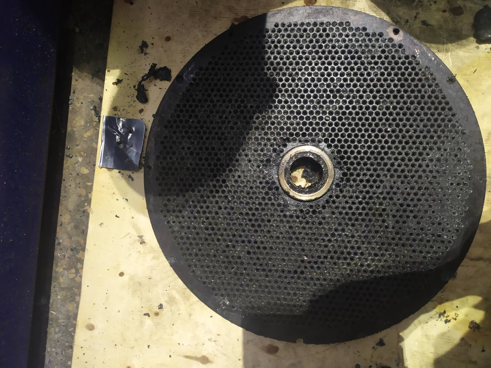

#41 Сообщение Alexandr1 » 15 апр 2020, 08:57
Добрый день. Кто-то может подсказать от чего может происходить такая ситуация. Фильтр отработал всего две недели, а уже второй инцидент.
Фото во вложении. Выламывает центр только внутреннего фильтрующего элемента.

#42 Сообщение Алекс75 » 17 апр 2020, 11:08
производство Тайвань?
Питерцы поставляли?

Скорее всего скребок заблокировался щепкой или металлом и выдрал его

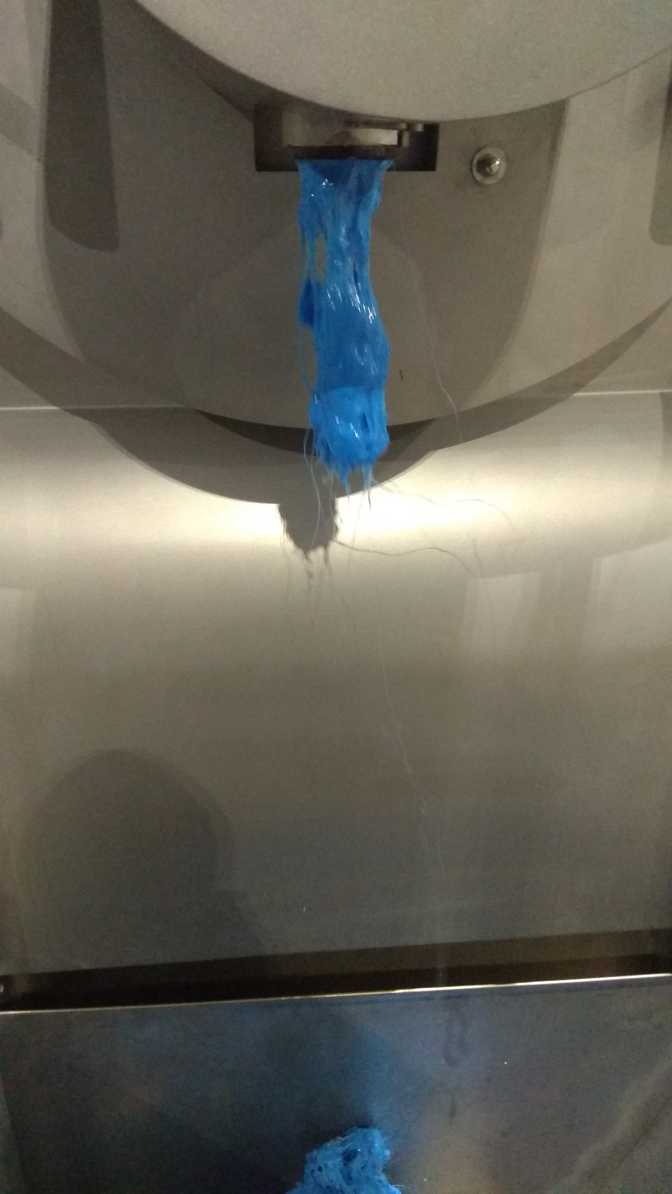

#54 Сообщение zhdanoff888 » 03 июн 2021, 06:44
На видео показана работа автоматического безсеточного фильтра расплава на сырье от ЦБК, оставшегося после гидроразбивателя. Сложный материал и его переработка.
Один блок фильтра в работе, другой стоит в резерве. Вакуумная дегазация на переливе между каскадами гранулятора.

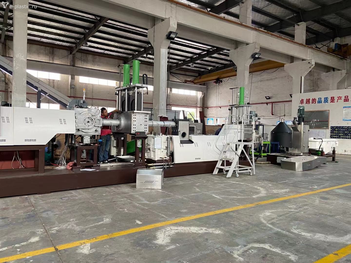

#55 Сообщение zhdanoff888 » 15 сен 2021, 14:49
Вариант размещения лазерного (безсеточного) фильтра на первом каскаде совместно с шиберным фильтром. На переливе между каскадами стоит дополнительная вакуумная дегазация.
Заказчик данного гранулятора из РФ.

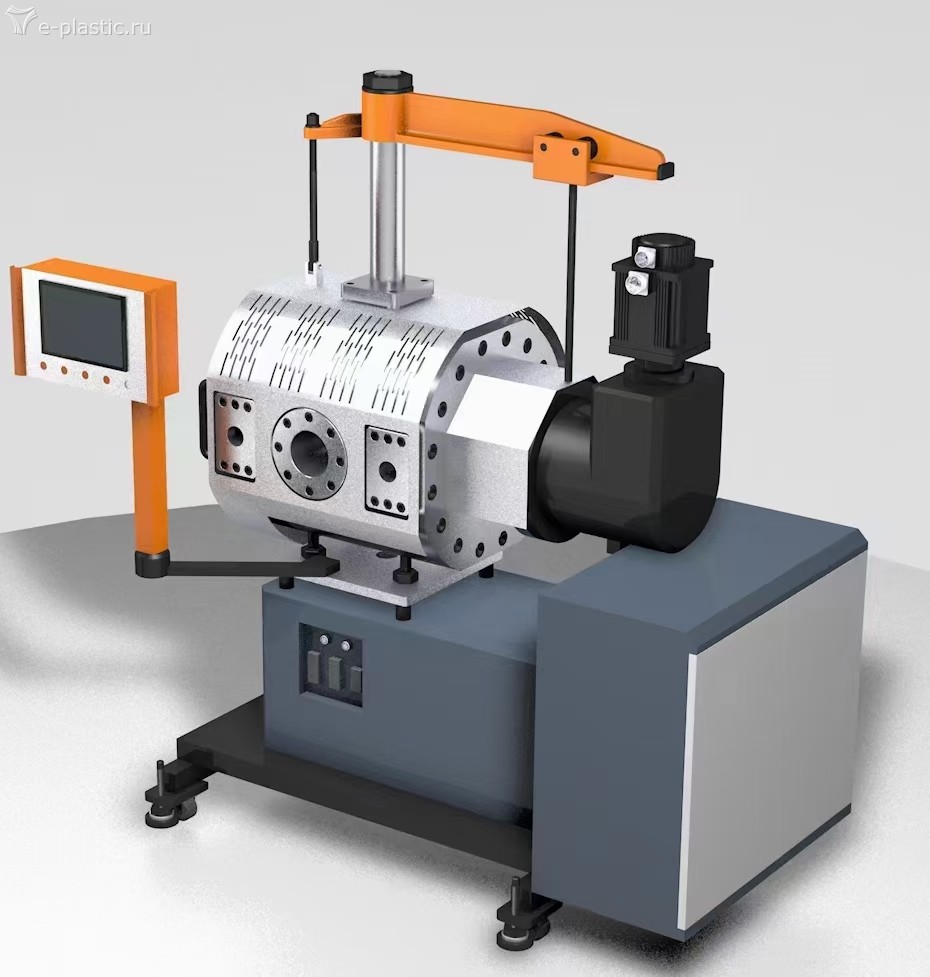

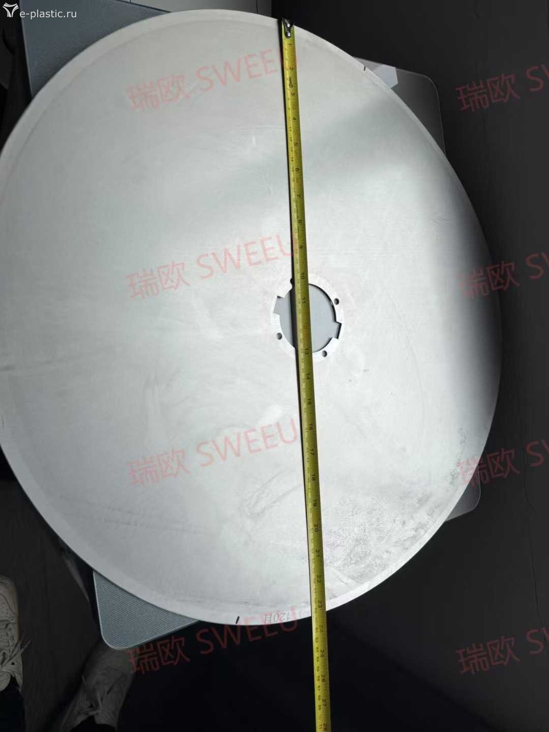

#56 Сообщение zhdanoff888 » 19 ноя 2021, 15:46
Лазерный фильтр расплава полимера с одним или двумя фильтрующими дисками. Полностью автоматический. Он сам решает когда "сбросить" включения и продолжительность сброса. На лазерных бюджетных фильтрах интервал и время сброса выставляется оператором гранулятора.

#58 Сообщение zhdanoff888 » 21 апр 2022, 07:16
Kuskina писал(а): 15 ноя 2020, 22:06 Китайцы говорят, что цикл это 500 тонн, т.е. диск на 500 тонн продукции и после этого замена диска. Мне кажется, это приемлемо для замены. А есть опыт очистки в ультразвуковой ванне? Очень любопытно. Как думаете, идея сдвоенных фильтров для одношнекового экструдера тоже имеет право на существование? А Вы работаете на лазерном фильтре?
Очистка диска лазерного фильтра всем известной компании.

#59 Сообщение zhdanoff888 » 21 апр 2022, 07:58
Очистка диска и оснастки в специализированном сервисе.

#60 Сообщение zhdanoff888 » 28 июл 2025, 10:37
Китайский завод выпустил фильтрующий диск лазерного фильтра диаметром 600 мм. С степенью фильтрации 120 меш (0,125 мм.).
