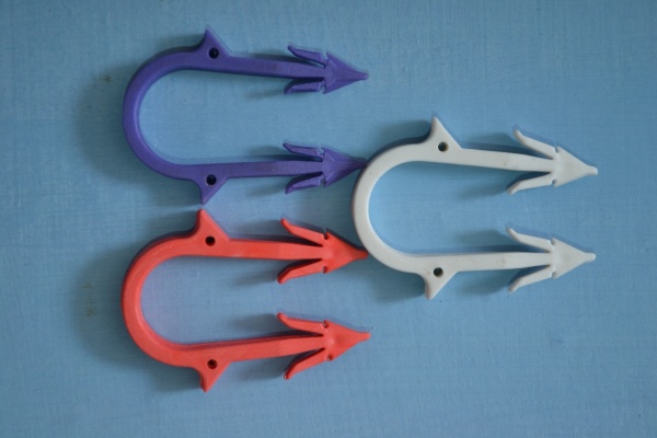

Еще сейчас вот предложили вот такие штучки делать , надо только понять что за материал , если так на вскидку вроде интересно минимум берут по 3000штук -это розница . Но мне кажеться я не осилю , но по цене вроде им интересно мне не очень , но попробовать хочеться .
Вот такие штучки для теплого пола.

Seating писал(а): 22 фев 2018, 23:03 Еще сейчас вот предложили вот такие штучки делать , надо только понять что за материал , если так на вскидку вроде интересно минимум берут по 3000штук -это розница . Но мне кажеться я не осилю , но по цене вроде им интересно мне не очень , но попробовать хочеться .
Сколько такая деталь весит?
И сколько за такую дают денег?
