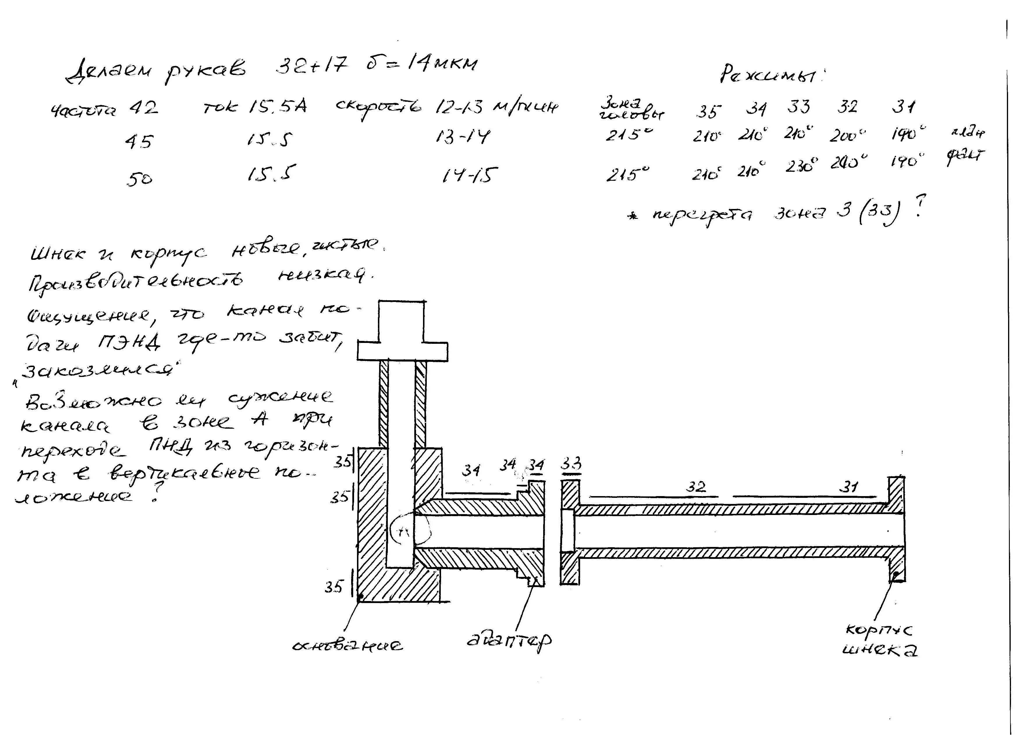

На фото частота 42.6 ...производительность при этой частоте = 20 кг/ час? Максимальная частота 50герц?
При увеличении скорости шнека перегрев растёт?
НД не трубная марка ?

Re: Экструдер не давит
#59 Сообщение petrvaryag » 16 фев 2017, 14:02
вот схематически изобразил проблему

petrvaryag писал(а):вот схематически изобразил проблему
ПОТРЯСНО :co_ol: трудов бабахнули по взрослому..
Но фоты шнека мы так и не увидим по ходу, да?
Режим "с горы" попробуйте. (У вас "в гору")
