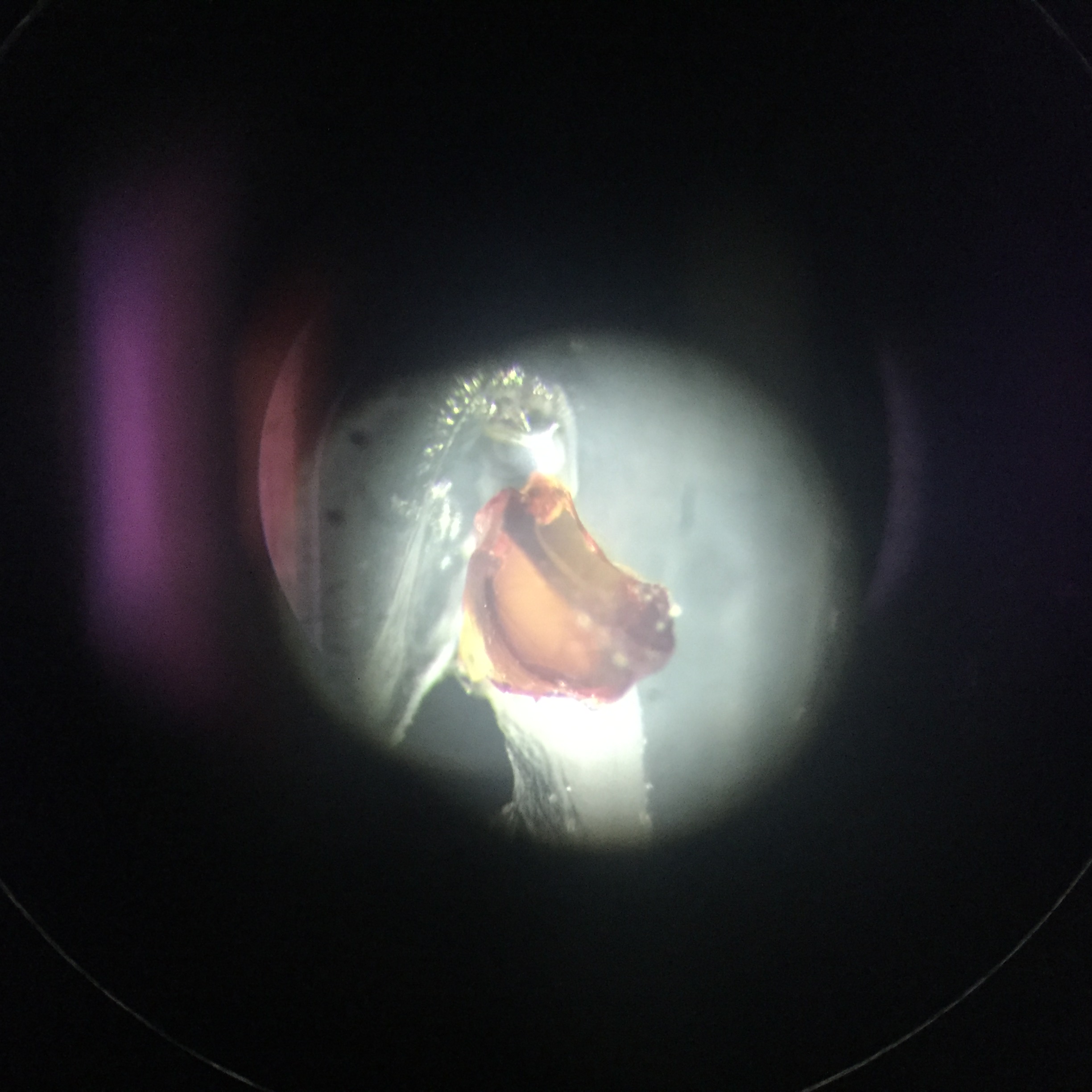

Не факт что обработка решит проблемму , например viewtopic.php?f=10&t=10888&hilit=%D0%BF ... 0%B8%D1%8F
.Если дело действительно в головке то надёжнее купить новую ...и колдовать со старой ( если обработка старой сделает выпуск продукции невозможной ,то все равно придется покупать новую ,но простой оборудования затянется очень на долго ).Кстати вероятно производитель может дать лучшие рекомендации по способу реставрации ,ну или выяснив какой именно узел головки виноват ,приобрести этот узел у производителя для восстановления старой ( новая возможно прослужит так же пару лет и нужна будет замена или ремонт ).

В инструмент вмешиваться – последнее дело,
Для начала всё таки попробуйте:
1) Выявить места перегрева и устраните их,
Полагаю, что они есть, т.к. на фото 2-4 фото глянец, а на 1-й явная деструкция,
2) Аккуратно прогоните чистое сырье на низкой температуре, тем самым прочистите линию,
3) Поставьте более мелкую сетку,
4) Смените поставщика красителя,
5) Снизьте температуры переработки на 20-30 градусов

Кстати да ,если фотки в хронологическом порядке выложены и краситель нормальный ,то возможно что причина агломератов на первом фото в особенности перехода по материалу ( пнд постарались выгнать из шнека опорожнив цилиндр и у mdpe просто небыло шансов нормально перемешатся с супером ).

Если цилиндр и шнек не убиты + стоят сетки + выполнена куча других признаков - мешается нормально, не смотря на вязкость расплава

Мы не понимаем друг друга ,предположил что цилиндр опустошили ..это = охлаждению шнека + сырьё с краской летит по шнеку без подпора ...отсюда и не промес ,временный + окисление воздухом = деструкция .Просто как вариант когда нормальный краситель может показатся бракованным .

Пригары появляются в процессе безостановочной работы или после останова оборудования? Как часто происходит остановка и запуск оборудования? Процессинг используете?Мирон писал(а): Я тоже уже склоняюсь к выработке поверхностного слоя инструмента, перепробовал уже все, после чистки какое то время идёт все хорошо, потом снова появляются пригары. Сейчас хочу попробовать термостабилизатор, может с ним будет лучше.

По моему ИМХО на первой фотографии мы имеем несовмещение основного материала трубки и основы суперконцентрата.
По поводу полос - если белые полосы расположены напротив друг друга - то имеем дело скорее всего с нормальным течением расплава в зигзагообразном потокоформирователе. Попробуйте значительно (% на 30-40) уменшить производительность). Если увидите изменение дефекта - проблема в плохом растекании материала по голове. Отсюда и дальнейшие действия. Или задирать температуры на последних зонах экструдера и на голове или задумываться о новом инструменте)))

Перемешивание mdpe и супера начнется в цилиндре, из-за отличий ПТР-ов в 10 раз,технолог54 писал(а):Уважаемый Sergopolimer как могут произойдти перемешивания красителя на основе пнд и полиэтилена средней плотности у которых плотность очень отличается, вообще неправильно подобранный или плохой черный краситель это очень большая бяка, которая может вызвать кучу проблем, потому что сажа есть сажа. И я раньше был такого мнения и подерживаю мнение уважаемого Лехи, что причина в непромесе красителя и он из этого полосит, к сожалению уважаемый Мирон никак не хочет дать марку красителя, чтобы это могло точно раскрыть эта причина или нет.
а прохождение материала через перфорированную шайбу и мелкую сетку только усилит эффект,
Всегда был против вмешательства в инструмент (разборка, чистка и т.д) если нет иного пути разрешения проблемы,
После предполагаемого ремонта, как звучит выше, диаметр дорна, и возможно матрицы, изменятся. Отсюда увеличение зазора между ними, а он кстати, рассчитывается, а не берется из головы
Также обратите внимание на толщину стенки трубки в 0,15 мм. При производстве напорки это не страшно, а для тонкостенных трубок?
Нет смысла, в очередной раз, озвучивать краситель производящийся из «замечательного сырья» (почитайте ветки форума, поднималось не однократно) который попросту сгорит при указанной температуре переработки в 240 градусов.
Это подтверждает и собственный опыт полученный, ранее, при производстве тонкостенных разноцветных оболочек для оформления детских площадок.
А если дополнительно имеются подводные камни в виде длительных перерывов на переналадку, передачу смены или еще чего, при которых останавливают
линию на ЧАСЫ при этом не сбрасывая температуру - да головой мы тут будем биться и не решим проблему потому как она заключается в простом подходе к делу, а не к неисправности оборудования или плохому "качеству первички"

Мужики ,я предлагаю нам самим определится в том какие проблемы у уважаемого Мирона на станке ,их механизм ,и способ их устранения . Прономеруем варианты и будем пытатся аргументировать возможные версии ...или опровергать их ,исходя из имеющейся информации двух тем ,и если надо задавая конкретные вопросы тс, - пользы будет больше .
Рискну озвучить в очередной раз пару версий ,а вы если надо добавляйте номер три ,четыре и тд ,а если у одной версии несколько вариантов пусть будет (2,а),(2,б) и тд.
1. Застойная зона .
2.Перегрев материала ,трением о нагар .
1. Застойная зона .

Моя предлагала получить с "заказчика" параметры и виды на машину, как, впрочем и многое другое, дабы уже не быть похожими на "гадалок".леха писал(а):Мужики , если надо добавляйте номер три ,четыре и тд ,а если у одной версии несколько вариантов пусть будет (2,а),(2,б) и тд.
1. Застойная зона .2.Перегрев материала ,трением о нагар .( извините если бредятину буду нести ,не со зла ..)
Лично я считаю, что в случае с "Мироном" вижу очередное нарушение технологических параметров, а именно материя "до опупения" перегретая, и, учитывая разные материалы в рецептуре, имеем выгорание (диструкцию) более "слабого звена".
Мой опыт опирается на использование в оборудовании нормальных, погруженных в расплав, датчиков температур.
Призываю коллег: получить данные с "заказчика"(Мирон) и, уже опираясь на факты, продолжить дискуссию.

В виду отсутствия полного набора информации от автора топика, придерживаюсь ранее изложенного варианта разрешения проблемы (см выше)Sergpolimer писал(а):В инструмент вмешиваться – последнее дело,
Не только считаю что можно, а нужно это делать, когда речь идет про читку головки от нагаров,технолог54 писал(а):Уважаемый sergopolimer .............. Вы, считаете, что можно рецептуру с черным красителям и смеси пнд+лпвд можно очистить одними чистящими, это практически невозможно….. ....
Всякого рода "бяки" очищаются замечательно, главное чтобы болты давлением не вырвало,

Re: Экструзия MDPE
Данной проблемы раньше не было. Пригарки материала идут янтарного цвета, сделал анализ в лаборатории Барс2 в Питере, заключение пригарки натурального полиэтилена. Я вроде как нашёл откуда они идут, но необходимо время для проведения испытаний. Как испытаю обязательно отпишу.

Re: Экструзия MDPE
Мирон писал(а):Данной проблемы раньше не было. Пригарки материала идут янтарного цвета, сделал анализ в лаборатории Барс2 в Питере, заключение пригарки натурального полиэтилена. Я вроде как нашёл откуда они идут, но необходимо время для проведения испытаний. Как испытаю обязательно отпишу.

Re: Экструзия MDPE
Нет это не краситель, я думаю что это зона фильтра сразу после цилиндра.леха писал(а):заменой красителя

Re: Экструзия MDPE
Как выход прозрачного в черном связан с фильтром ? Промес да связан ,например перегрев фильтра может дать что то похожее что на фото 1 . Термостаб не помог ,а только слегка увеличел глянец ?
