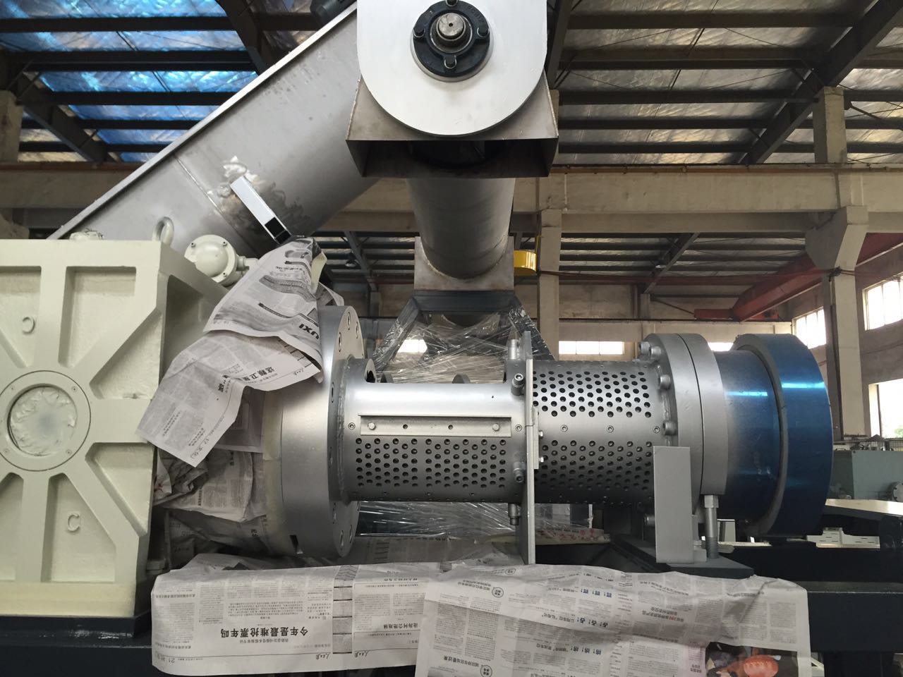

Фильера на Squeezer сменная. Для ПЭ и ПП. Обычно идут в комплекте.

Re: Squeezer
На фото показана фильера и как писал выше для ПП одна и для ПЭ другая.

Подведя итог по выбору агрегата для отжима материала после ванн флотации между пресс-отжимом и squeezer. На практике подтвердилось, что лучше стоит ставить squeezer т.к. он делает материал с меньшей влажностью ( например работа на пушонке плёнки стретч ) и с высокой насыпной плотностью в отличии от пресс-отжима ( турецкая схема). Владельцы пресс-отжима в линии мойки через некоторое время начинают задумываться или искать для своего однокаскадного гранулятора второй каскад с целью убрать из гранулы ПЭ завоздушенность ( пузырьки воздуха в грануле)или менять второй каскад без зоны дегазации на каскад с дегазацией ( для ПП). У владельцев Squeezer такой проблемы нет.
Выводы делаю на основании работы реальных переработчиков за период года наблюдений и из собственного опыта работы.
Ранее завод для работы на разных полимерах ПЭ и ПП давал отличающиеся фильеры.То теперь фильера стоит одна,но кладут дополнительно в комплект шкив на электродвигатель для работы редуктора с другой частотой вращения. У Squeezer из Тайваня компании ставят переключатель( рычаг) на редуктор для изменения скорости вращения.

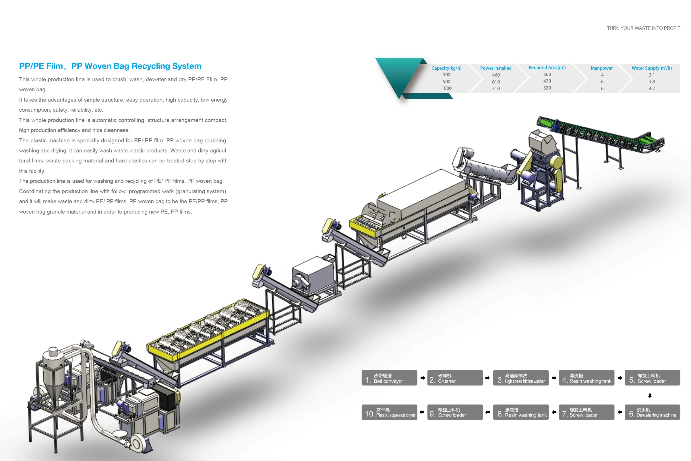

Линия мойки со Squeezer.

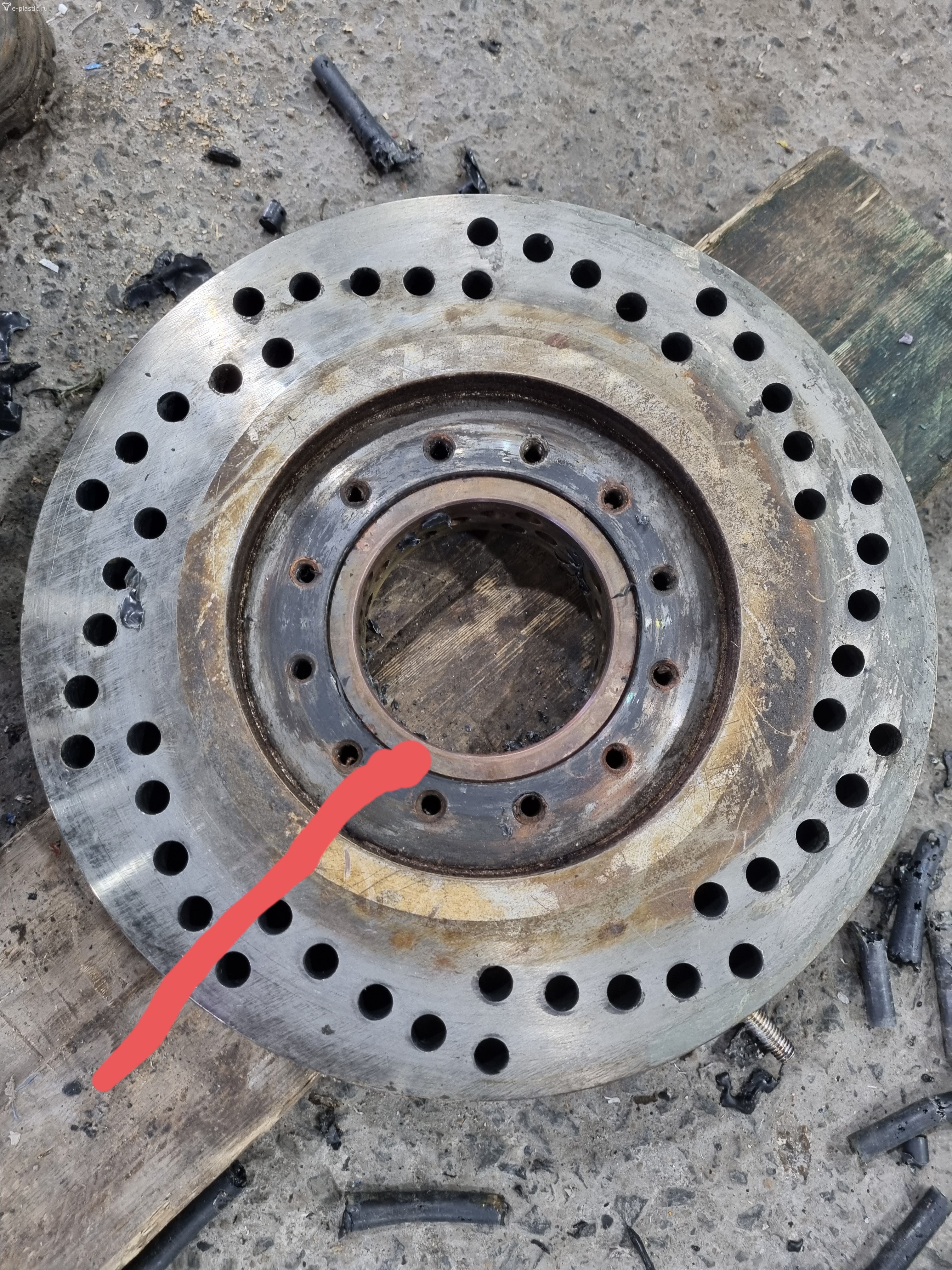

Фото от переработчика ПП(бэги). После 4х месяцев работы после покупки нового. Расплав ПП идёт в обратную через сетку зоны отжима.
Это двухшнековый сквизер. Удивляет быстрый износ шнека и малое количество гребней на нём.
Шнек для примера другого производителя.
Можно сделать вывод, что сквизер нужно покупать у проверенных заводов, после изучения конструктива и отзыва владельцев.

Re: Squeezer
У двушнекого отжима другие шнеки, нежели чем у одношнекового. И они, примерно, так как на фото и есть. Качество отжима неплохое для определенных материалов. Основной минус-это расхождение шнеков относительно друг друга по параллели, и , соответственно, поломка их. То есть их материал как бы разжимает друг от друга. Поэтому сравнивать витки шнеков (типа это износ металла) разного конструктива некорректно

Re: Squeezer
Износ шнека в написанном, относится к обратному ходу расплава через сетку зоны отжима, а не к конструктиву и отсутствию витков.Алекс 75 писал(а): 12 сен 2019, 18:54 Поэтому сравнивать витки шнеков (типа это износ металла) разного конструктива некорректно

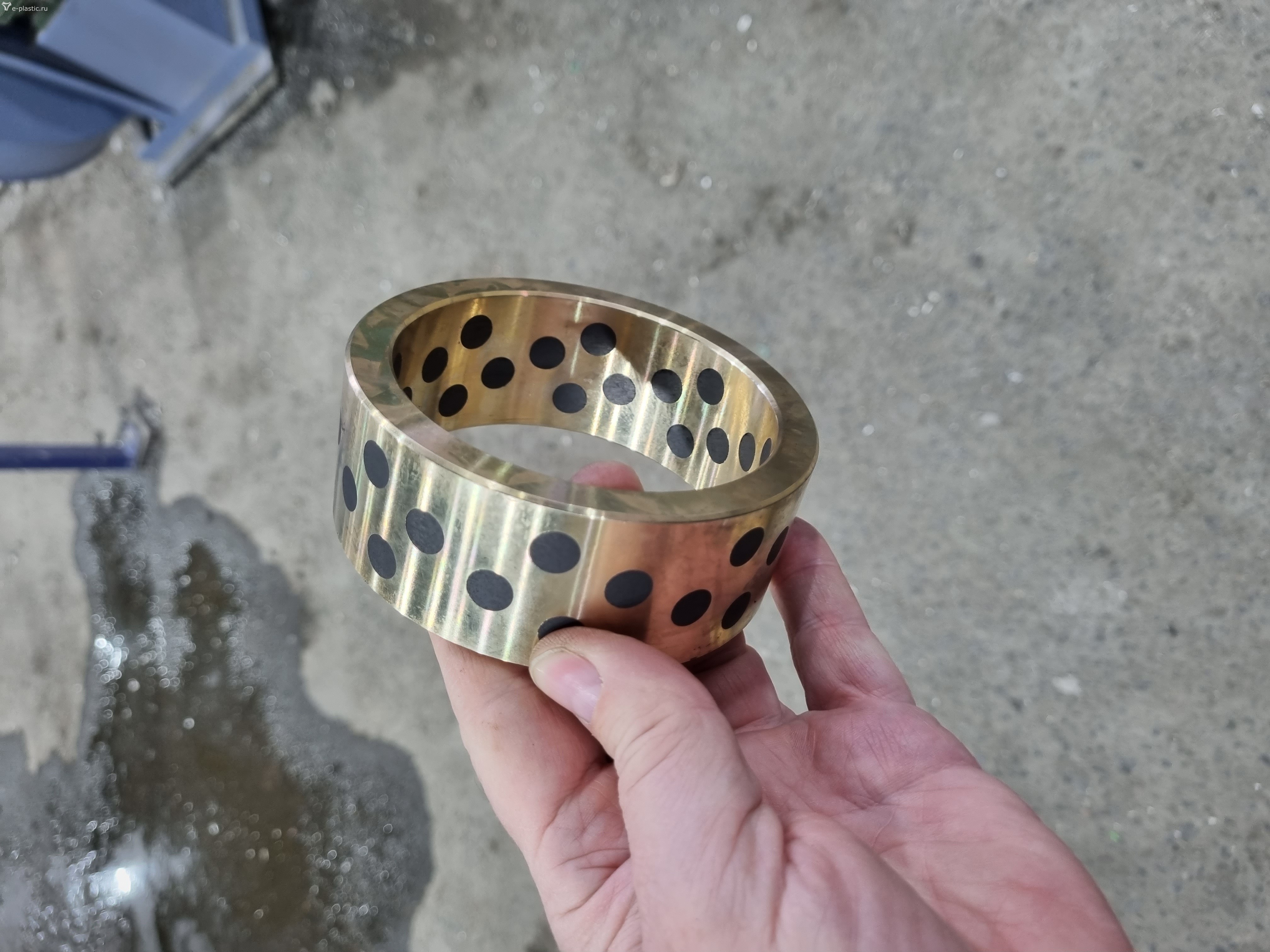

Производители squeezer в Китае разные. И есть проблемные из них.
Температура выставляемая для нагревателей 130-140 °С для ПЭ и ПП. Я пишу на свои сквизеры. Для ПП другая фильера ставится. Для исключения резкого повышения температуры ставится водяное охлаждение цилиндра шнека. Актуально при работе на ПП.
Нагрузку макимальную нужно смотреть по амперметру электродвигателя шнека. Например 90 кВт/ч, то работать до 150 А. Регулировать подачу сырья исходя из этого, а не валить в дробилку "на все деньги".
Сырьё в дренаж идёт в обратную из за износа шнека.
Втулка латунная ставится не простая. Чёрные точки это графит. Фото смотрите.
Александр 91
- Сообщения: 4
- Зарегистрирован: 20 сен 2021, 13:57
- Город: Днепр
Re: Squeezer
Спасибо большое . Подскажите по втулке вы их сами изготавливаете или они в таком исполнении с графитом есть уже готовые в продаже ?
