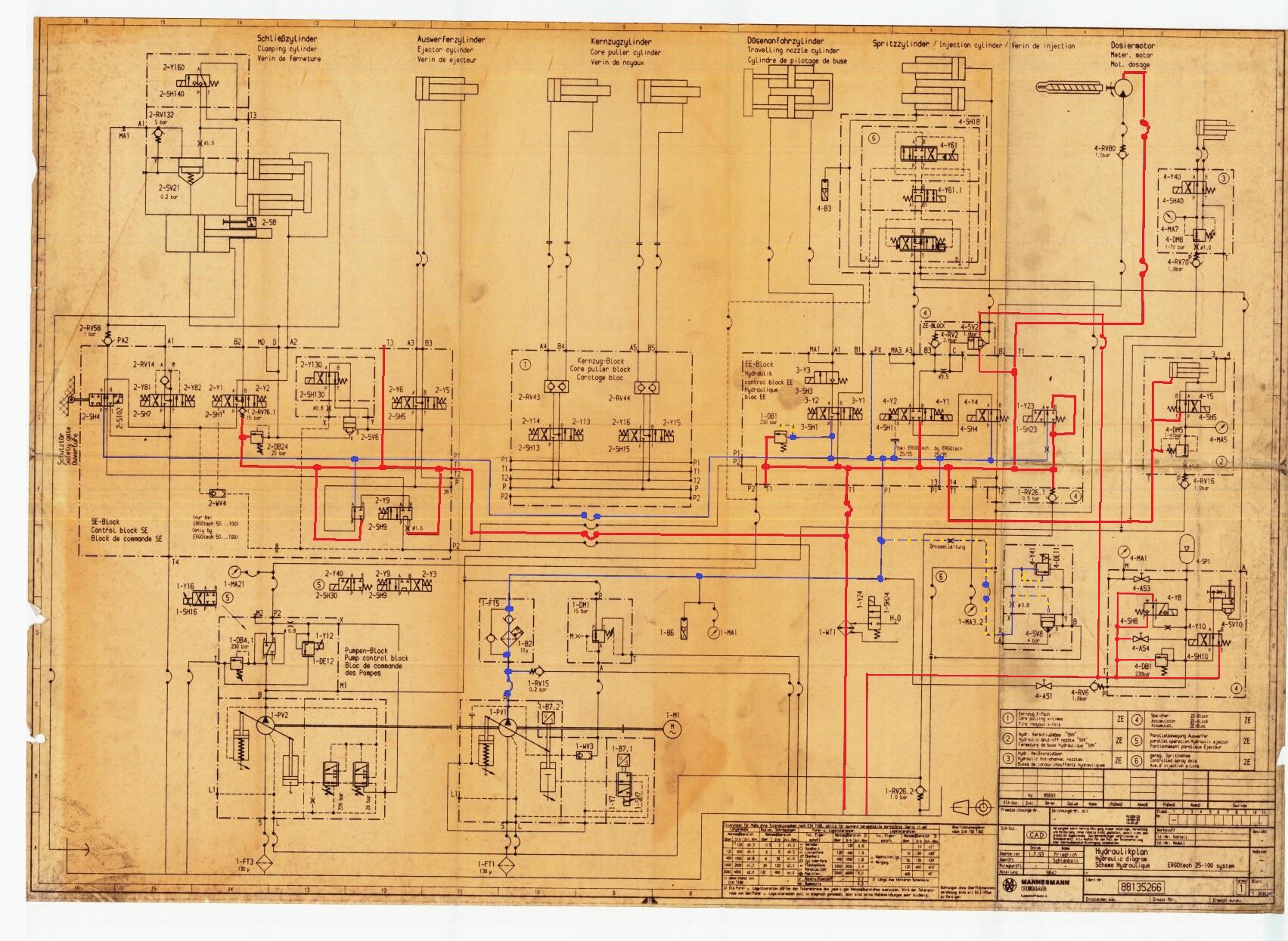

#31 Сообщение Мулланур » 30 мар 2016, 21:23
Figaro писал(а):Стадия набора дозы и пластикации - шнек идёт назад под действием набираемого материала, это основное давление :) , противодавлением при пластикации будет давление в бесштоковой полости цилиндра впрыска - чтобы уплотнить, спрессовать, материал.
При впрыске противодавление будет в штоковой полости.
Поймите на данной машине поршень со штоком стоят неподвижно, перемещаются цилиндры.

#32 Сообщение Figaro » 30 мар 2016, 21:26
Мулланур писал(а): (слив с гиромотора поступает в без штоковую польсть).
В сливную магистраль слив с гидромотора идёт.
"Немцы" иногда намеренно усложняют схемы что бы разобраться мог только "фирменный" специалист.
Ну нет у немцев понятия "технико-экономическое обоснование".

#33 Сообщение Мулланур » 30 мар 2016, 21:36
Figaro писал(а): В сливную магистраль слив с гидромотора идёт.
Есть. При загрузке масло вытесняется из штоковой полости, подперев его мы получаем "ПРОТИВОДАВЛЕНИЕ", а без штоковой полости получаем разрежение и компенсируем нехватку масла из слива мотора.

#35 Сообщение Figaro » 30 мар 2016, 21:51
Слив с гидромотора идёт через теплообменник 1WT1 напрямую.
А вот с цилиндра впрыска с бесштоковой полости - через 4-SV2, если он есть, так помечен необязательным под номером 4 в кружочке.

#38 Сообщение Мулланур » 30 мар 2016, 22:07
Дорисовал сливную линию которая относится к узлу впрыска.
Re: Противодавление
#39 Сообщение Figaro » 30 мар 2016, 22:11
Мулланур писал(а):Дорисовал сливную линию которая относится к узлу впрыска.
К гидромотору набора дозы узла впрыска однако.
Извиняюсь, но опять линию от бесштоковой полости цилиндра впрыска не "разрисовали".

#40 Сообщение Мулланур » 30 мар 2016, 22:17
Figaro писал(а): Извиняюсь, но опять линию от бесштоковой полости цилиндра впрыска не "разрисовали".
Я конечно могу разрисовать и всю схему, но оставлю Manneri чтобы он сам ее разрисовал и понял ее.

#41 Сообщение ЗЮМ » 30 мар 2016, 22:19
А чего ее рисовать? при декомпресси 4-SY2 закрывается наглухо. При впрыске открывается на распашку. В простое страхует от самопроизвольного сползания позиции шнека.

#42 Сообщение Тоха » 30 мар 2016, 22:35
Возвращаясь к теме. Кто же управляет противодавлением? :-)

#43 Сообщение ЗЮМ » 30 мар 2016, 22:46
:-): Напишите перечень магнитов - что включается при наборе материала с подпором и я скажу всю правду. :-): По правилам работать гораздо проще. В мониторе наверняка есть экран с индикацией включения электроманитов. Которые все расскажут и помогут определить логику. Желаю всем квалифицированного подхода к делу без лишних телодвижений и ребусов. Пример: занимаемся пусконаладкой не знакомого ТПА. Нет документации. запросили Тайвань. Всего 30000 р. и документация уже летит. Теперь можно соединять разъемы и давить на клавиши.

#48 Сообщение Figaro » 30 мар 2016, 23:28
:sh_ok:
Тоха писал(а):Возвращаясь к теме. Кто же управляет противодавлением? :-)
да кто же его знает :)
Пока вживую не увидишь - и не поймёшь :) что там натворено в навороченной машине...
Может она вообще номер 1 в серии :)
Re: Противодавление
#49 Сообщение Figaro » 30 мар 2016, 23:34
ЗЮМ писал(а):А чего ее рисовать? при декомпресси 4-SY2 закрывается наглухо. При впрыске открывается на распашку. В простое страхует от самопроизвольного сползания позиции шнека.
SVшка открывается и сливает масло когда давление, в данном случае с цилиндра, превышает давление на "шляпу" клапана.
А давление на "шляпу" через клапан "подогрева масла" ((с) Тоха ) :) 1-Y23 подаётся с 1-PV1...
А 1-PV1 регулируется 1-Y7 ...
А ещё и "мозги" управляющие есть...

#52 Сообщение ЗЮМ » 30 мар 2016, 23:59
Figaro писал(а):
Manneri писал(а): Что Вы думаете про клапан 4-у41?
Он и задаёт противодавление.
Манометр 1МА3.2
Посмотреть изменение тока через катушку клапана: при нулевом противодавлении 200 - 300 мА, при максимально заданном - 800 мА ...
А дальше по обстоятельствам.[/quote/ Единственная мысль в верном направлении. Ну и проверка на предмет засора жиклеров. подвижности рабочих элементов предохранительного клапана подпора.

#54 Сообщение Figaro » 31 мар 2016, 00:04
ЗЮМ писал(а): Единственная мысль в верном направлении. Ну и проверка на предмет засора жиклеров. подвижности рабочих элементов предохранительного клапана подпора.
Он должен, по идее, задавать противодавление, но по схеме он идёт на гидромотор.
Ляп в схеме видимо.

#55 Сообщение Figaro » 31 мар 2016, 00:08
ЗЮМ писал(а): Это элементарный двухлинейный распределитель в роли управляемого замка.
А вот фигушки :)
Он совсем не элементарный вставной логический (насколько помню) клапан, и на схеме маркироваться должен как LC

#58 Сообщение Figaro » 31 мар 2016, 00:27
Логический Тарельчатый клапан контроля направления и потока в терминах каталога Yuken

#60 Сообщение ЗЮМ » 31 мар 2016, 01:09
Ляп в схеме видимо.
ИДЕЯ верная, а абстракция ни туда ни в красную армию :hi_hi_hi: Каким это образом он идет на гидромотор?, Не путайте линию управления Рх с основной линией клапана подпора которая начинается в штоковой полости и заканчивается на основном запорном элементе клапана подпора 4-SY8 далее в бак. Рх высокое из синей линии идет к 4-Y41 пропорциональнику подпора. А зачем на пути два жиклера по 0,8 мм. А за тем что бы в линии управления непосредственно внутри предохранительного клапана 4-SY8 подпора снизить Рх с высокого на необходимое значительно меньшее чем в главной линии. Что всегда используют нормальные конструктора. Есть такое понятие АКСИОМА в геометрии. Вот и в гидравлике есть АКСИОМЫ: Это когда линия управления замкнутая с двух сторон жиклерами а за одним из них линия уходит в слив. То в линии между двумя жиклерами давление будет всегда автоматически равна ровно половине давления в подводящей линии, что позволяет долго служить клапану и уменьшить его габариты. Для чего заведено управление из синей линии а не стандартно из нутри клапана и потока вытесняемого масла из штоковой полости при наборе материала. Для более быстрого реагирования. Замечали наверное , шнек половину дозы уже набрал а подпор только появляется. Думаю так. Хотя знаний не хватает конечно.
